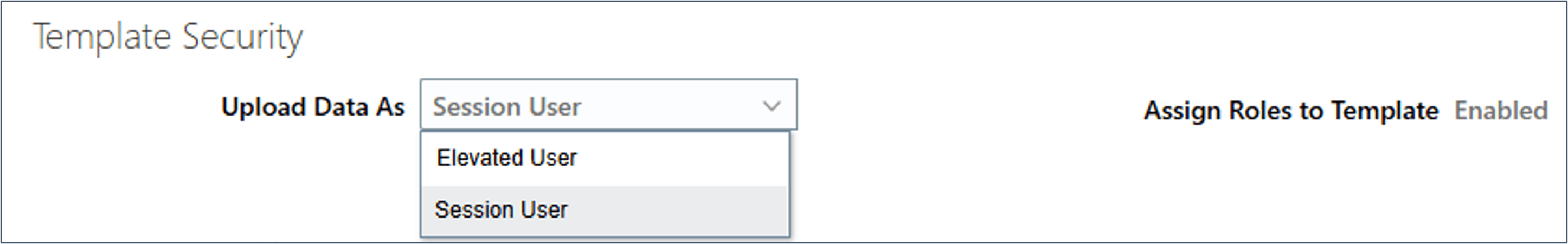

I modelli sono configurati per caricare i dati come utente sessione o utente rilevante.
Ruolo amministratore ruolo tutti i modelli HSDL
Si consiglia sempre di utilizzare l'utente sessione. Ciò garantisce che l'utente sia limitato ai record che può creare e gestire in base alla configurazione di sicurezza dei dati e che il nome utente dell'utente finale sia impostato sul valore Autore creazione o Autore ultimo aggiornamento dei record da caricare.
Quando il modello carica i dati come utente avanzato:
  • La configurazione di sicurezza dei dati dell'utente finale viene ignorata poiché l'utente avanzato ha accesso a tutti i record.
  • Nei campi Creato da e Ultimo aggiornamento di viene visualizzato il nome utente elevato.

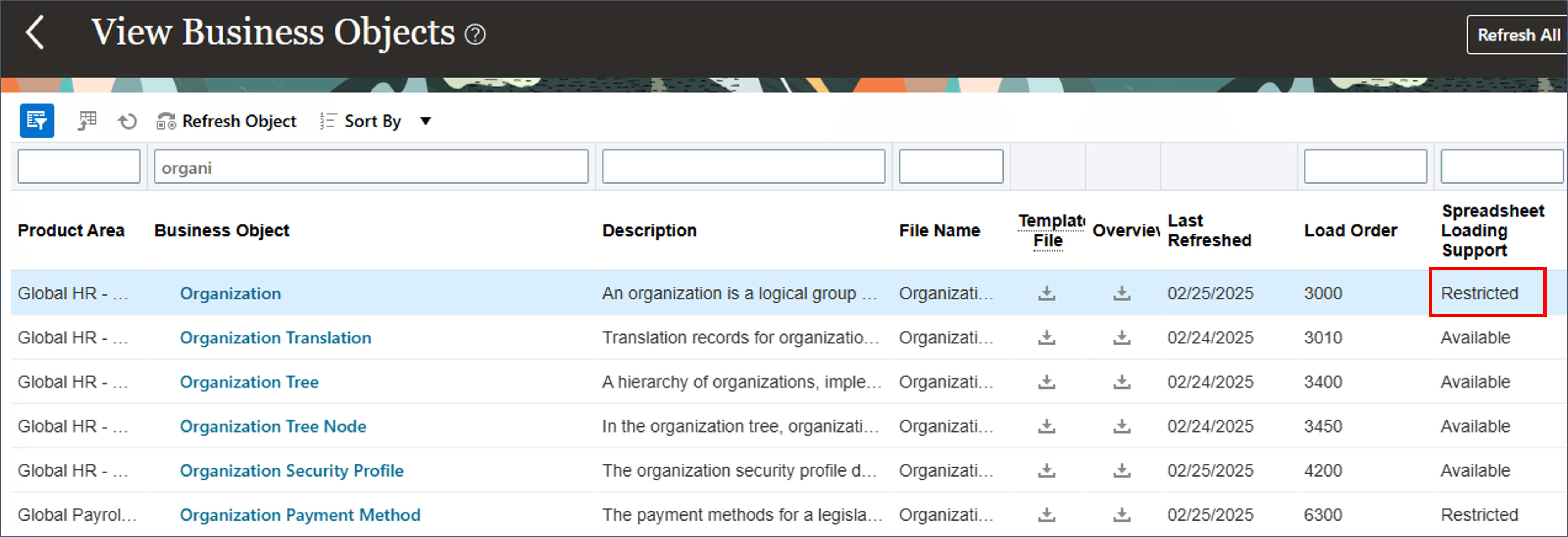

Alcuni oggetti utilizzano la sicurezza dei dati nell'applicazione, ma tale sicurezza non è disponibile in HSDL. Per questi oggetti, è disponibile solo l'utente avanzato.
Suggerimento
È possibile identificare i business object limitati al caricamento dei dati come utente avanzato dalle informazioni Supporto caricamento foglio di calcolo disponibili per tutti i business object nel task Visualizza business object.

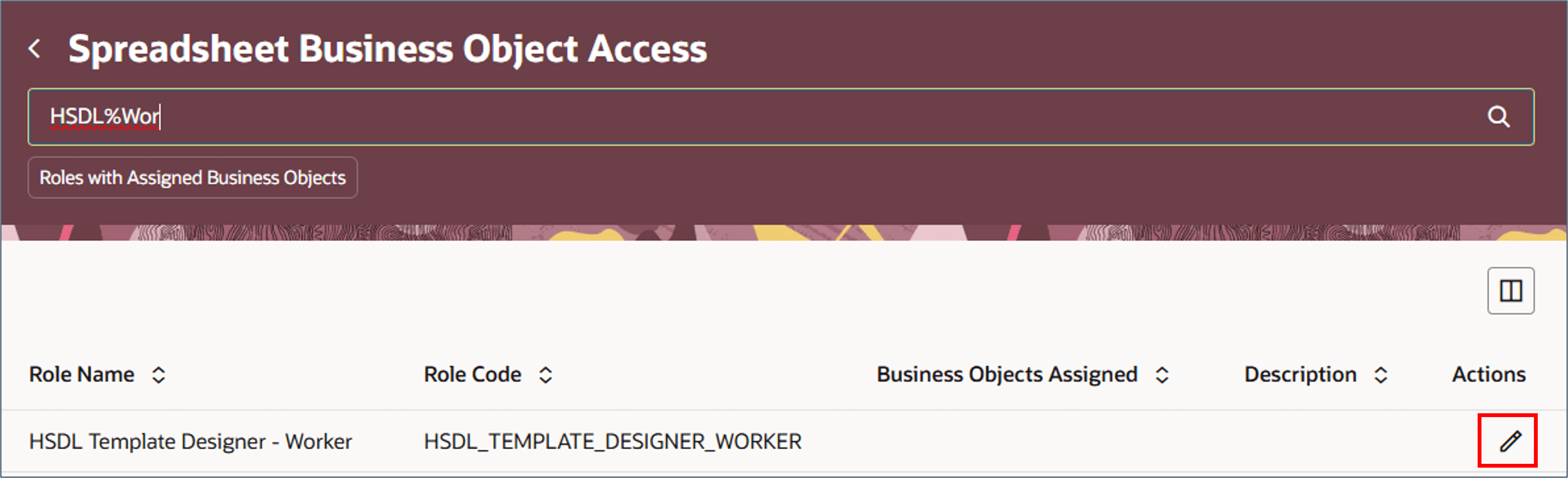

  1. Eseguire il login all'applicazione con un utente che ha accesso al task Accesso ai business object del foglio di calcolo. Per informazioni su come concedere l'accesso a questo task, vedere Task 1.
  2. Passare a Gruppi clienti personali > Scambio dati.
  3. Fare clic su Accesso business object foglio di lavoro.
  4. Cercare il proprio ruolo personalizzato e fare clic sull'azione Modifica.
  5. Cercare e selezionare il proprio ruolo professionale

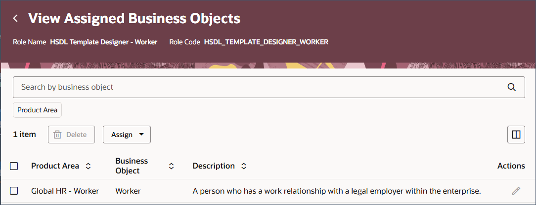

    Si è passati alla pagina Visualizza business object assegnati, in cui è possibile rivedere i business object e le aree prodotto per i quali gli utenti di questo ruolo possono creare e importare modelli di foglio di calcolo.

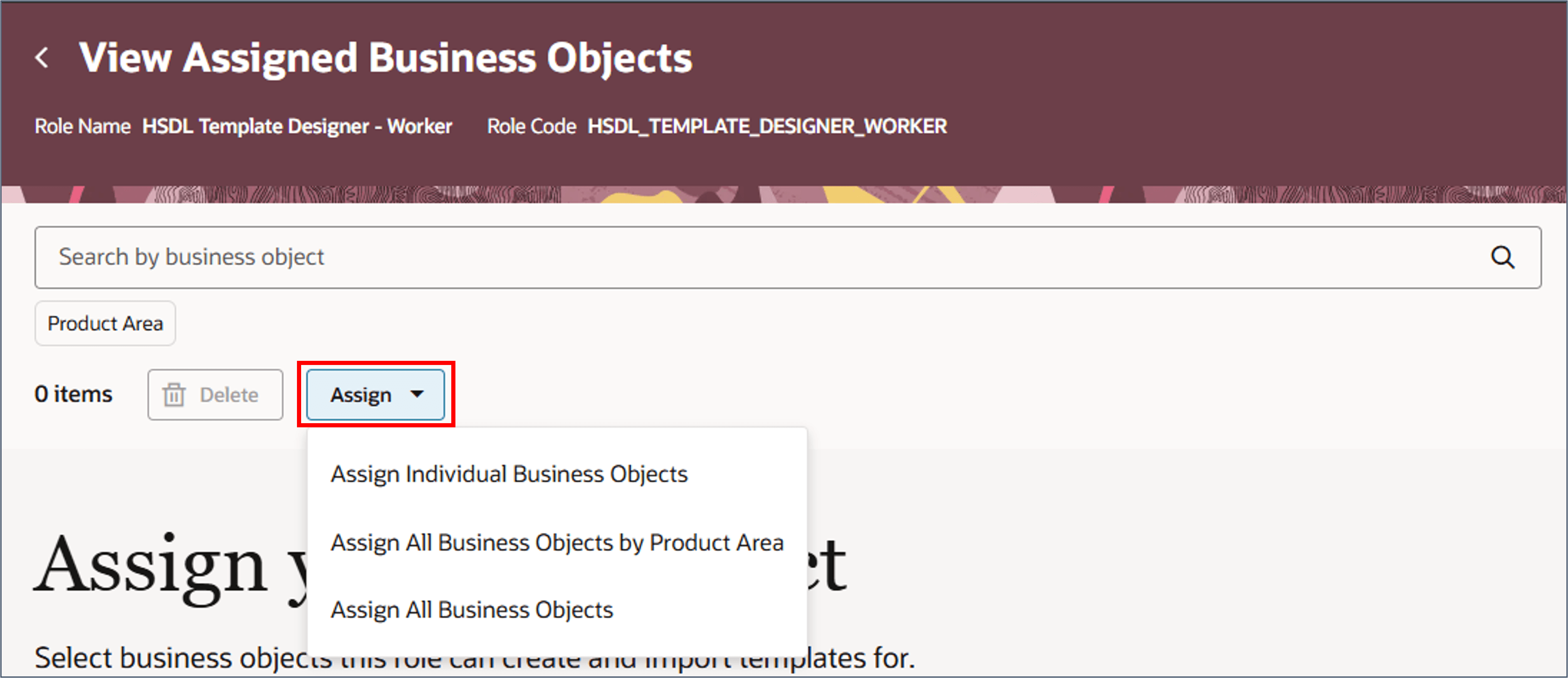

  6. Fare clic sul pulsante Assegna.
    Fare clic su assegna

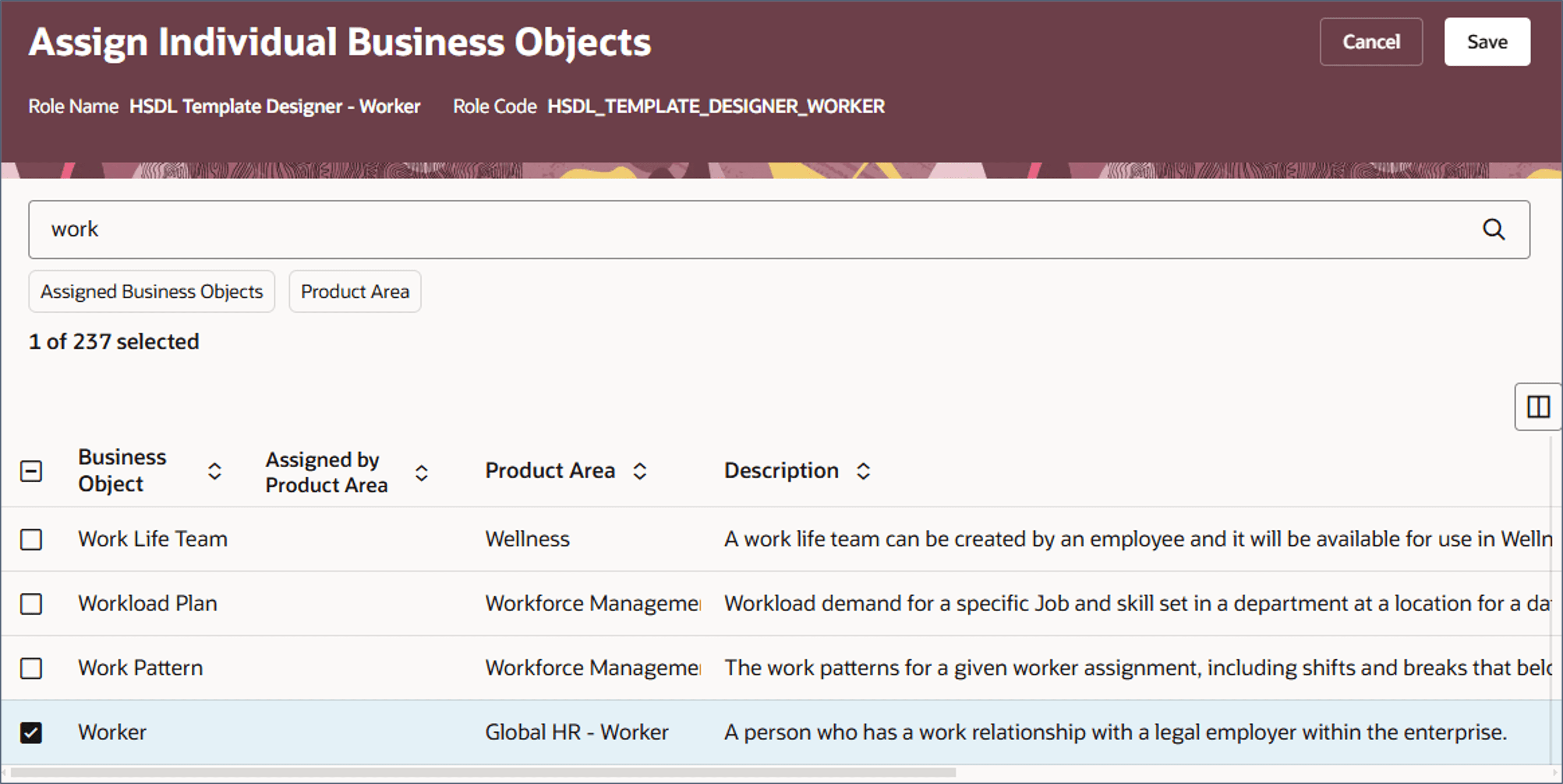

Assegna singoli business object
Se si seleziona Assegna singoli business object, si passa alla pagina Assegna singoli business object.
  1. Cercare i business object utilizzando la barra di ricerca e i filtri.
  2. Selezionare la casella di controllo relativa a un business object per aggiungerlo al ruolo.
  3. Selezionare i business object da assegnare
    Suggerimento
    La colonna Assegnato per area prodotto indica se il business object è già disponibile per il ruolo tramite un mapping dell'area prodotto.
  4. Fare clic su Salva.
  5. Verrà creata una voce nella tabella Business object assegnati per ciascuno dei business object selezionati.
    Fare clic su Save

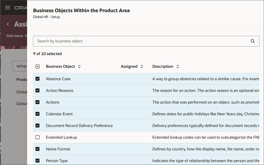

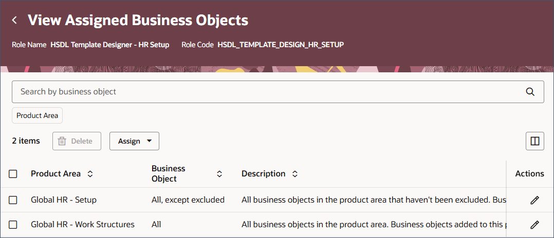

Assegna tutti i business object in un'area prodotto

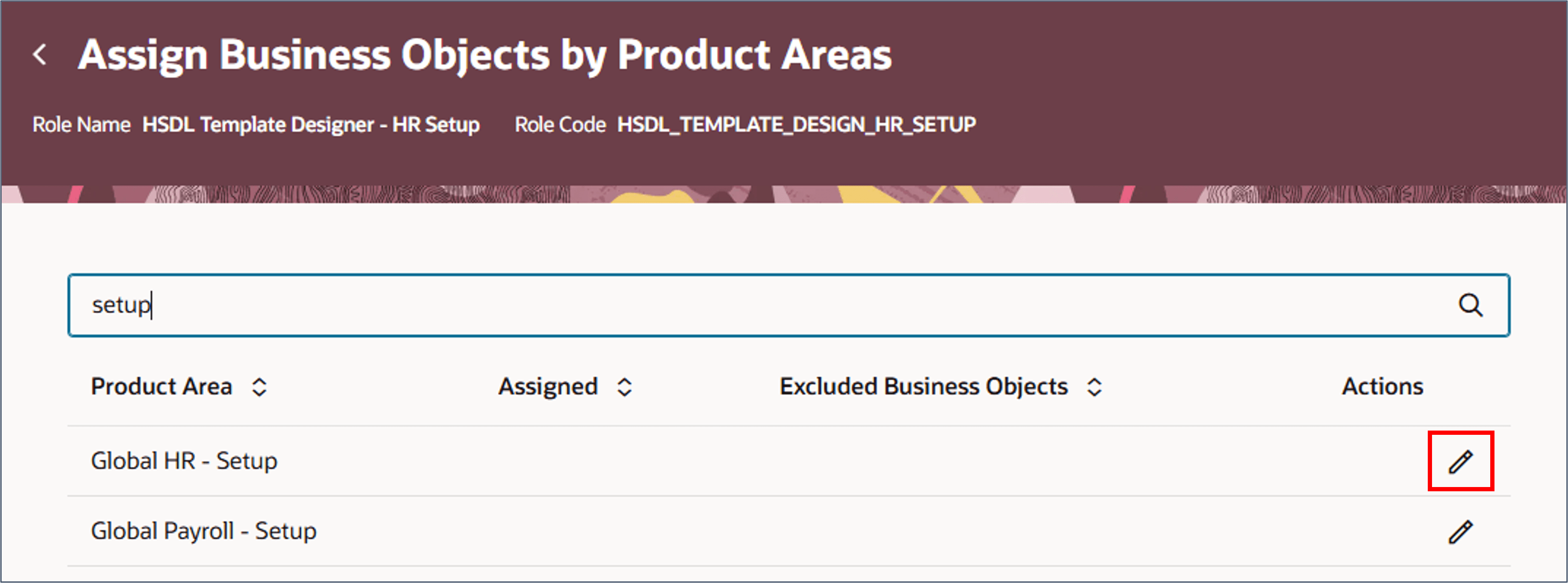

Se si seleziona Assegna tutti i business object in un'area prodotto, si passa alla pagina Assegna business object per aree prodotto, in cui è possibile configurare il ruolo di designer del modello in modo che possa accedere alla creazione e all'importazione di modelli per i business object in un'area prodotto.
  1. Cercare l'area prodotto utilizzando la barra di ricerca.
  2. Cerca area prodotto
  3. Fare clic sul pulsante di azione Modifica. Viene visualizzato il pannello Business object all'interno dell'area prodotto, che consente di rivedere gli oggetti con cui il ruolo sarà in grado di creare e importare modelli mediante l'assegnazione di questa area prodotto al ruolo.
  4. Fare clic su Edita

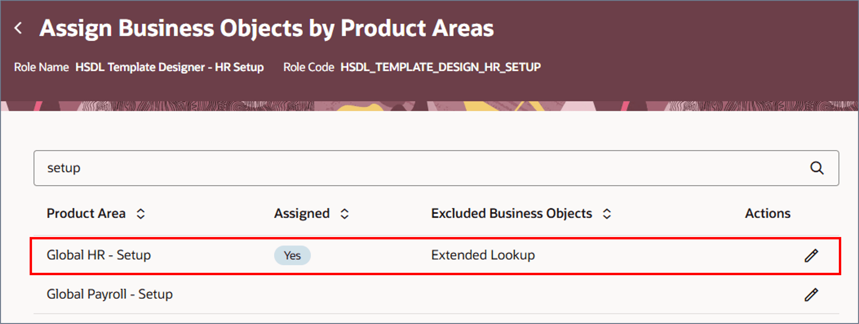

  5. Deselezionare tutti i business object per i quali questo ruolo non dovrebbe creare o importare modelli HSDL.
  6. Suggerimento
    La colonna Assegnato indica se il business object è già disponibile per il ruolo tramite un mapping di singoli business object.
  7. Fare clic su Save
  8. Verrà visualizzata di nuovo la pagina Assegna business object per aree prodotto, in cui è possibile esaminare il mapping dell'area prodotto e assegnare altre aree prodotto al ruolo

  9. Tornare alla pagina Visualizza business object assegnati per rivedere e configurare i mapping del ruolo.
  10. Visualizza i business object assegnati

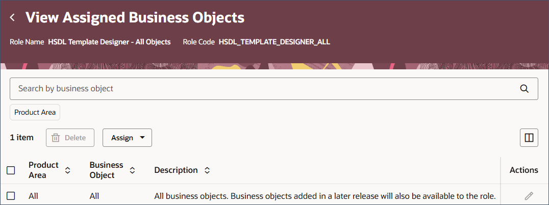

Se si seleziona Assegna tutti i business object, viene visualizzato un messaggio di conferma per spiegare che il ruolo di designer del modello avrà accesso per creare e importare i modelli per tutti i business object.
  • Fare clic su Assegna per chiudere l'avvertenza e continuare. Viene visualizzata una singola voce per l'accesso a tutti i business object nella tabella Business object assegnati.
