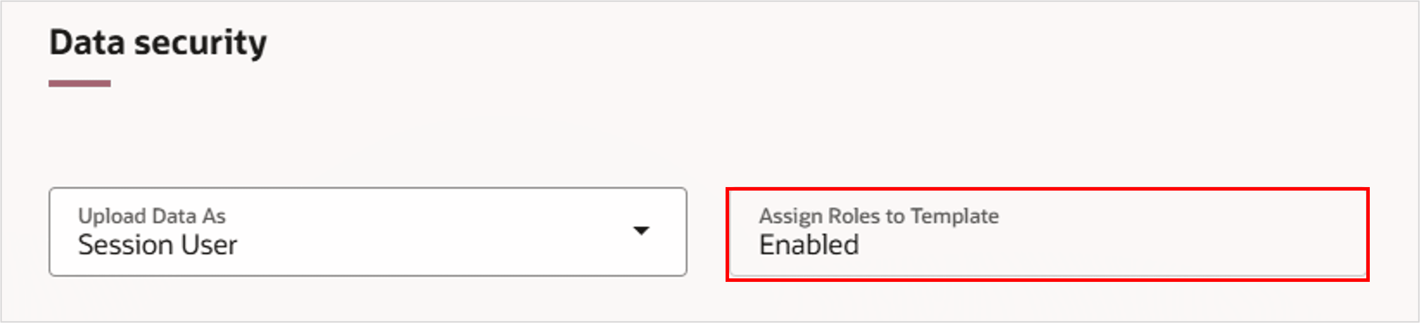

  6. Verificare che i ruoli possano essere assegnati a questo modello verificando che il valore Assegna ruoli a modello sia Abilitato in Sicurezza dati.
  7. Assegnazione ruoli a modello abilitata

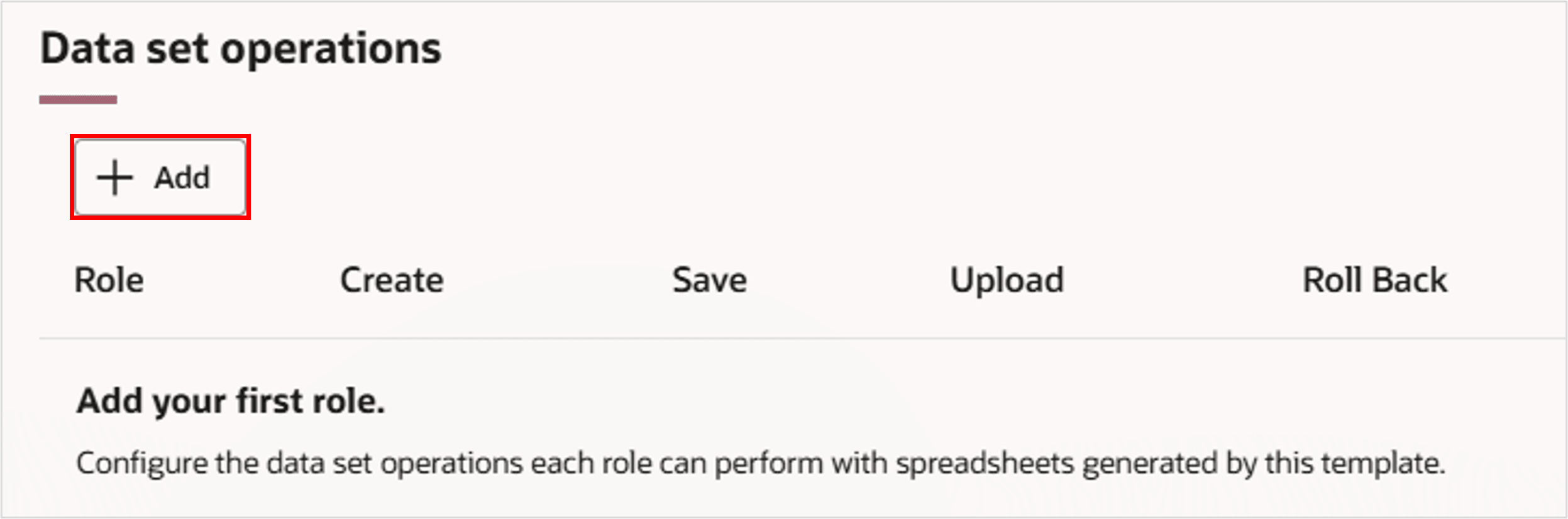

  9. Fare clic su Aggiungi sopra la tabella Operazioni del data set.
  10. Fare clic su Aggiungi nella tabella Operazioni set di dati consentiti

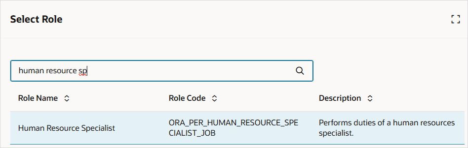

  11. Cercare il ruolo a cui assegnare l'accesso al modello, ad esempio Esperto risorse umane.
  12. cercare e selezionare il ruolo da assegnare all'accesso
  13. Selezionare il ruolo da aggiungere, quindi fare clic su Aggiungi.
  14. Per impostazione predefinita, al ruolo verrà assegnato l'accesso per creare, salvare e caricare i data set.
  15. Modificare l'accesso al set di dati in base alle esigenze.

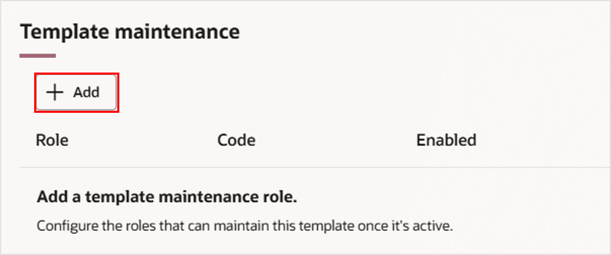

Assegnazione dell'accesso alla manutenzione
Una volta attivo, il modello può essere gestito solo se il proprio ruolo è configurato per la gestione del modello o se si dispone di un ruolo di amministratore del modello.
Questi passi descrivono come assegnare la manutenzione del modello.
  1. Passare alla scheda Accesso ruolo del modello HSDL:
    • Per i modelli personalizzati, fare clic sul nome del modello e fare clic sul passo Configura accesso nel processo guidato.
    • Per i modelli preconfigurati, fare clic sul nome del modello consente di accedere direttamente alla pagina Assegna accesso ruolo modello foglio di calcolo.
  2. Fare clic su Aggiungi nella tabella Amministrazione modello.
  3. Fare clic su Aggiungi nella tabella Operazioni set di dati consentiti
  4. Cercare e selezionare il designer di modelli o il ruolo di manutenzione, ad esempio Manutenzione modelli WSDL. Fare clic su Aggiungi.
  5. cercare e selezionare il ruolo da assegnare all'accesso
