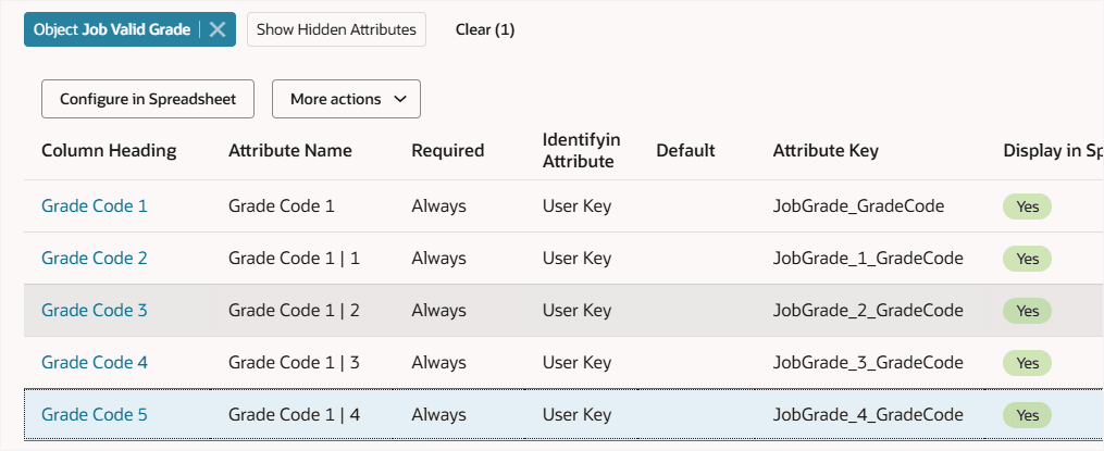

  3. Filtrare l'elenco di attributi nell'oggetto Livello valido job e fare clic sull'opzione di attivazione/disattivazione Mostra attributi nascosti.
  4. Fare clic su OK
    Suggerimento
    Tutti gli attributi selezionati per il componente verranno duplicati, inclusi quelli nascosti dal foglio di calcolo.

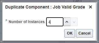

  5. Fare clic su Altre azioni > Attributi duplicati nella barra degli strumenti della tabella.
  6. Fare clic su Altre azioni > Duplica attributi
  7. Modificare la riga per l'oggetto che si desidera duplicare e specificare il numero di occorrenze aggiuntive che si desidera creare.
  8. Specificare quanti duplicati creare
    Nota
    Nel pannello Crea duplicati vengono visualizzati solo gli oggetti inclusi nel modello che possono essere duplicati.
    Suggerimento
    È possibile espandere le dimensioni del pannello se l'elenco degli attributi selezionati è lungo.
  9. Fare clic su Crea. In questo modo viene creato il numero specificato di copie di ogni attributo incluso nella definizione del modello per il componente duplicato.
  10. Fare clic su OK
    Suggerimento
    Ai nuovi attributi verrà aggiunto un numero al nome per identificare l'occorrenza dell'oggetto a cui appartengono.
  11. Fare clic su Salva.
  12. Suggerimento
    Al salvataggio dell'elenco di attributi viene aggiornato e l'ordine degli attributi cambia.
  13. Modificare il valore predefinito di qualsiasi attributo nascosto in cui la configurazione cambia tra le occorrenze. Ad esempio, se si stanno creando più numeri di telefono, è possibile configurare il primo tipo di telefono come telefono di lavoro, il secondo come telefono cellulare e così via.

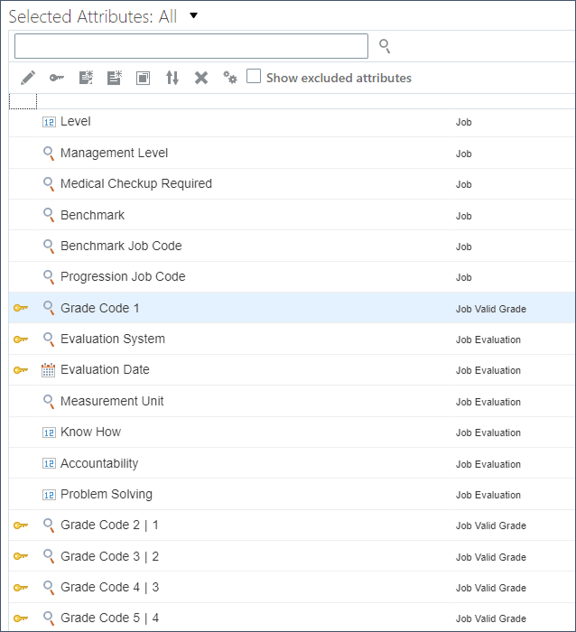

  15. Modificare ciascun attributo per fornire un'intestazione di colonna più significativa, ad esempio codice livello 1, codice livello 2, codice livello 3 e così via.
  16. Fare clic su OK
  17. Fare clic su Salva.

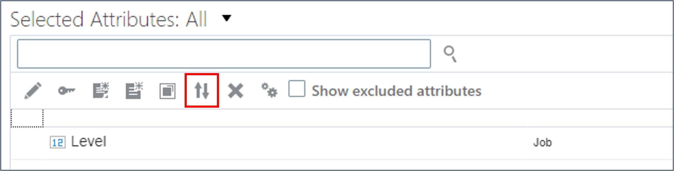

  18. Deselezionare il filtro per rivedere tutti gli attributi nel foglio di calcolo. L'ordine delle colonne del foglio di calcolo è determinato dall'ordine delle righe in questa tabella.
  19. Rivedere tutti gli attributi e l'ordine in cui verranno visualizzati
  20. Trascinare e rilasciare le righe della tabella nell'ordine in cui si desidera visualizzare le colonne del foglio di calcolo.
  21. Fare clic su OK
