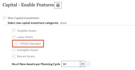

In questa sezione si verifica che la funzione IFRS16 per Capitale sia abilitata.

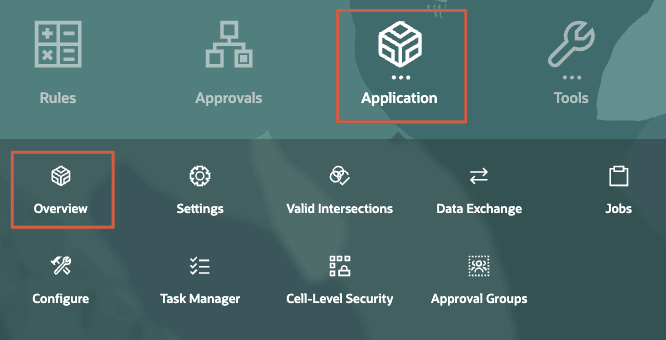

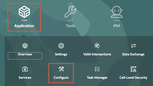

  1. Nella Home page fare clic su Applicazione, quindi suConfigura.
    Passare alla pagina Configura

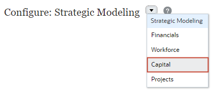

  2. Nell'elenco a discesa Configura selezionare Capitale.
    Vai a Capitale

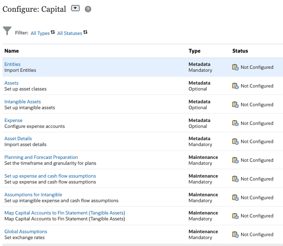

    Viene visualizzata la pagina Configura per capitale. In questa applicazione, Capital è stato configurato con alcune funzioni abilitate. I componenti correlati alle funzioni abilitate sono elencati in questa pagina.
    Configura pagina per capitale
  3. Fare clic su Funzioni abilitate.
  4. In Abilita funzioni, in Nuovo investimento di capitale, verificare che sia selezionato IFRS16 Standard.
    Abilita funzioni
  5. Rivedere tutte le funzioni abilitate in precedenza, incluse le dimensioni personalizzate selezionate.
  6. Fare clic su Chiudi.

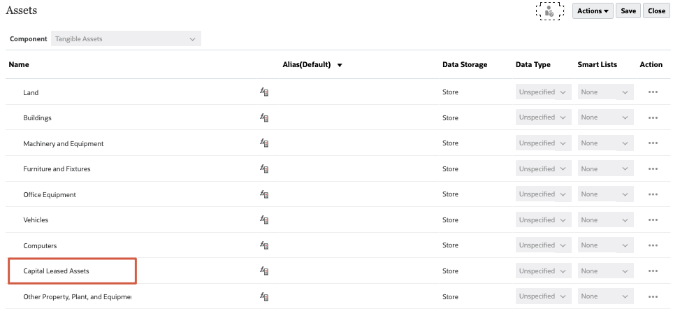

È possibile aggiungere asset utilizzando i membri forniti o creare la propria classe asset. In questa sezione si verifica che i cespiti in leasing di capitale siano stati abilitati.
  1. Nella pagina Configura per capitale, dall'elenco dei componenti, fare clic su Asset.
    Componente cespiti
  2. In Cespiti, verificare che siano elencati Cespiti in leasing di capitale.
    Finestra di dialogo Asset
  3. Fare clic su Chiudi.

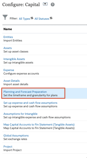

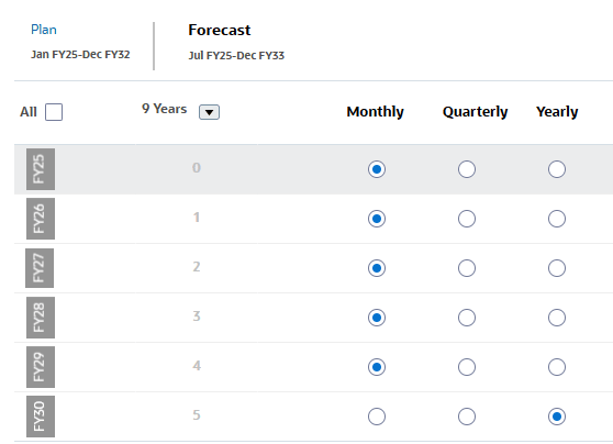

Analisi dell'intervallo di tempo e della granularità per i piani

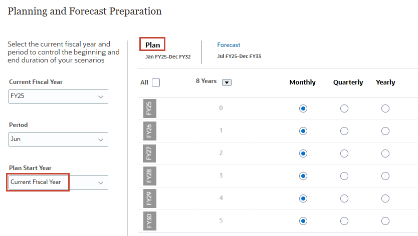

In questa sezione è possibile esaminare le selezioni di Preparazione pianificazione e previsione e impostare l'anno fiscale corrente.
  1. Nella pagina Configura per il capitale, fare clic su Preparazione pianificazione e previsione.

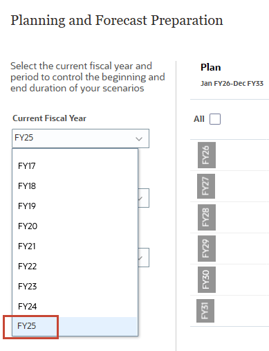

  2. Per l'anno fiscale corrente, selezionare FY25.
    Anno fiscale corrente
  3. Per Anno inizio piano, selezionare Anno fiscale corrente.
  4. Rivedere il periodo selezionato, l'anno di inizio del piano e la frequenza di pianificazione per lo scenario del piano.
    Selezioni calendario
  5. Fare clic su Previsione ed esaminare le selezioni relative alla frequenza di pianificazione.
    Frequenza pianificazione scenario previsione

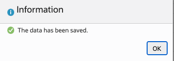

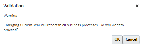

  6. Fare clic su Salva.
  7. Nel messaggio Convalida fare clic su OK.
    Messaggio di convalida
  8. Fare clic su Chiudi.

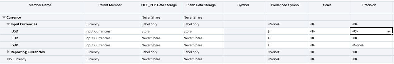

Verifica precisione valuta
  1. Dalle opzioni di navigazione nella parte superiore della pagina, fare clic su Panoramica.
    Vai a Panoramica dell'applicazione

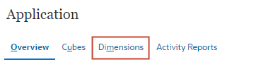

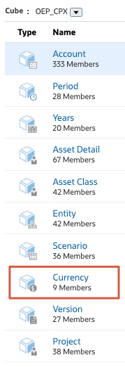

  2. Fare clic su Dimensioni.
    Vai a Dimensioni

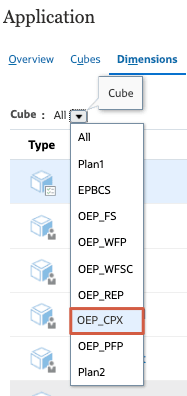

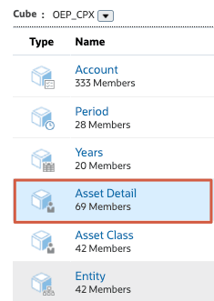

  3. Nell'elenco a discesa Cubo selezionare OEP_CPX.
    Selezionare OEP_CPX
  4. Nell'elenco delle dimensioni fare clic su Valuta.
    Valuta, dimensione
  5. Nella griglia Modifica proprietà membro per valuta, se non è già stata espansa, espandere Valute di input in Valuta.
    Espandi Divise di input
    USD è elencato come valuta di input.
    USD
  6. Per USD, scorrere a destra, individuare la colonna Precisione e verificare che sia impostata su 0.
    Colonna di precisione
    USD
  7. Fare clic su Annulla.

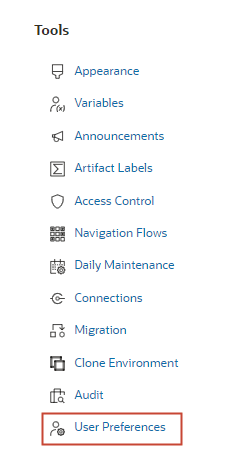

Assegnazione di valori alle variabili utente

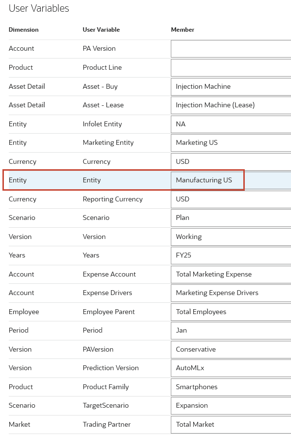

  1. Fare clic su Navigator (Navigator), quindi in Strumenti fare clic su Preferenze utente.
    Vai a Preferenze utente

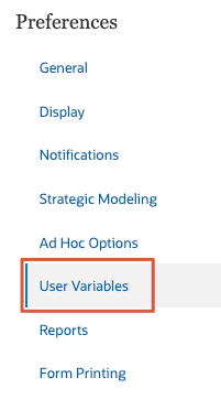

  2. A sinistra, fare clic su Variabili utente.
    Vai a Variabili utente
  3. Per Entità, impostarlo su Manufacturing US.
    Suggerimento
    Se disponibile, è possibile fare clic su Selettore membri (Selettore membri) di una dimensione o di un prompt per aprire la finestra di dialogo Seleziona membro in cui è possibile cercare, selezionare e assegnare membri, variabili utente o variabili di sostituzione a una dimensione.
    Variabili utente
  4. Fare clic su Salva.

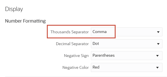

Impostazione delle preferenze di visualizzazione

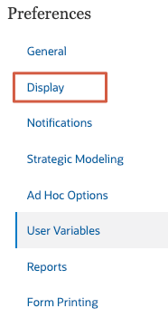

  1. Sulla sinistra, fare clic su Visualizza.
    Vai a Visualizzazione
  2. In Formattazione numeri verificare che il separatore di migliaia sia impostato su Virgola.
    Operatore migliaia
  3. Fare clic su Salva.
  4. Nel messaggio informativo, fare clic su OK.

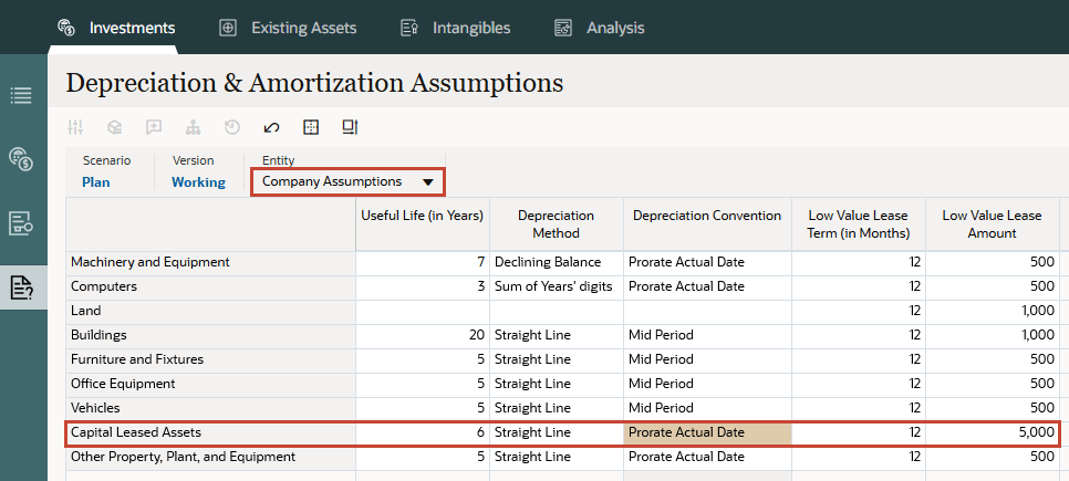

Impostazione di ipotesi
È possibile impostare le ipotesi che determinano i calcoli utilizzati nelle best practice e nelle formule incorporate.

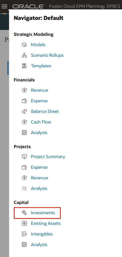

  1. Fare clic su Navigator (Navigator), quindi in Capitale fare clic su Investimenti.
    Vai a Investimenti
  2. Nelle schede verticali a sinistra, fare clic su Supposizioni (Ipotesi).
    Supposizioni
    Vengono visualizzati i presupposti di ammortamento e ammortamento.
    Ipotesi di ammortamento

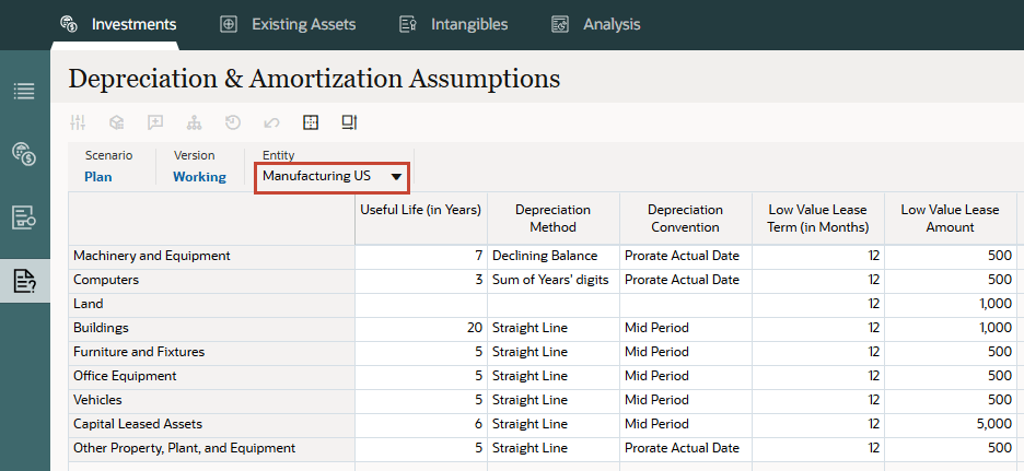

  3. Nel POV, per Entità, selezionare Ipotesi società.
  4. Nella griglia, per Cespiti in leasing capitale, impostare o verificare i seguenti valori:
    Dettagli Valore
    Vita utile (in anni) 6
    Metodo di ammortamento A quote costanti
    Convenzione di ammortamento Ripartisci data effettiva
    Durata leasing valore basso (in mesi) 12
    Importo leasing valore basso 5000
  5. Verificare le selezioni e fare clic su Salva.
    Presupposti CPL
  6. Nel messaggio informativo, fare clic su OK.

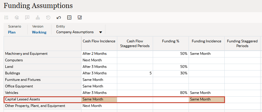

  7. Nelle schede orizzontali in basso, fare clic su Ipotesi fondi.
  8. In Presupposti finanziamento, per Cespiti in leasing capitale, inserire quanto segue:
    A colonne Valore
    Incidenza flusso di cassa Stesso mese
    Incidenza finanziamenti Stesso mese
  9. Verificare le selezioni e fare clic su Salva.
    Ipotesi finanziamenti
  10. Nel messaggio informativo, fare clic su OK.

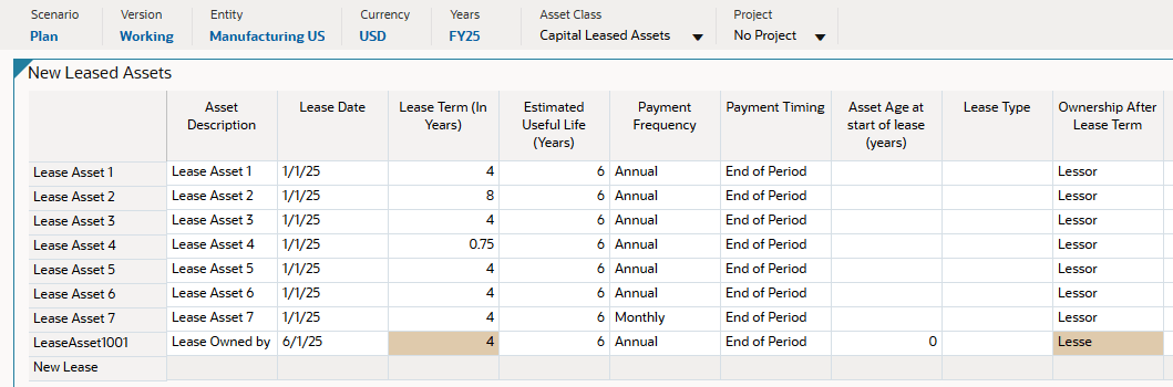

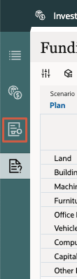

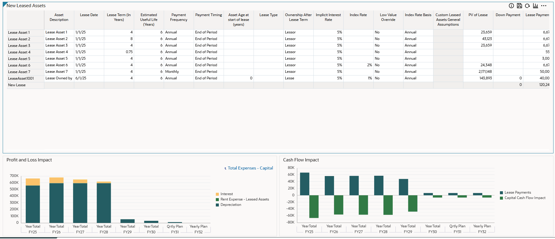

  1. Nelle schede verticali a sinistra, fare clic su Pianificazione attività in leasing (Pianificazione cespiti leasing).
  2. Nel POV:
    • Verificare che l'entità sia impostata su Manufacturing US
    • Impostare la classe cespite su Cespiti in leasing di capitale
    • Imposta progetto su Nessun progetto
    Classe cespite

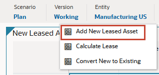

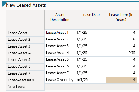

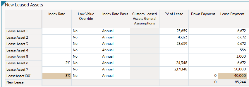

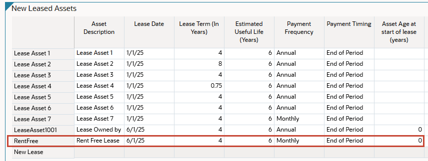

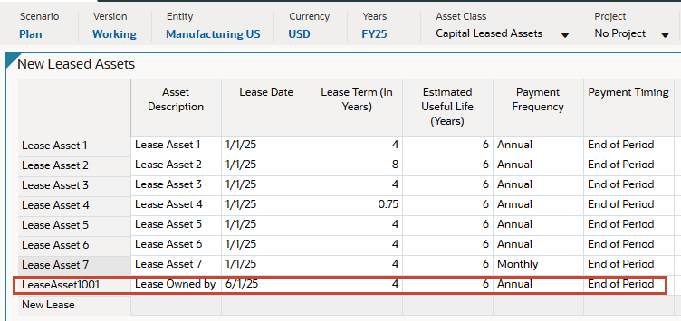

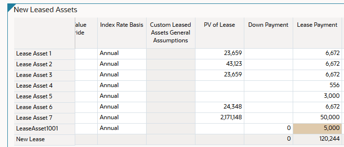

  3. Nella griglia dati di Nuovi asset in leasing, fare clic con il pulsante destro del mouse sulla cella di intestazione vuota in alto a sinistra per visualizzare le opzioni di menu, quindi selezionare Aggiungi nuovo asset in leasing.
    Aggiungi nuove attività in leasing

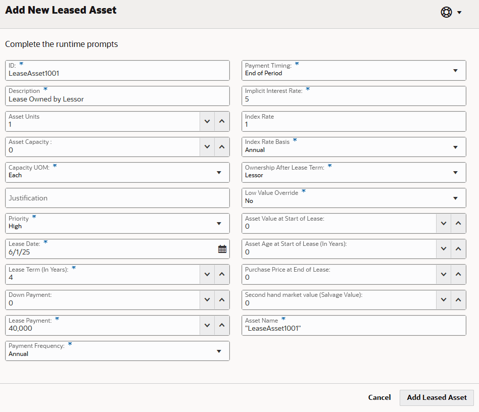

  4. In Aggiungi nuovo cespite in leasing immettere quanto segue:
    Dettagli Valore
    ID LeaseAsset1001
    Descrizione Leasing di proprietà del locatore
    Unità cespite 1
    UDM capacità Ciascuna
    Priorità Alto
    Data leasing 6/1/25
    Cessazione leasing (in anni) 4
    Pagamento leasing 40.000
    Frequenza pagamento Annuale
    Tempificazione pagamento Fine periodo
    Tasso di interesse implicito 5
    Tasso indice 1
    Base tasso di indice Annuale
    Proprietà a cessazione leasing Locatore
    Override valore minimo N.
    Nome asset "LeaseAsset1001"
  5. Verificare le selezioni e fare clic su Aggiungi asset in leasing.
    Aggiungi dettagli cespite leasing

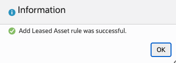

  6. Nel messaggio informativo fare clic su OK.
    Messaggio informativo

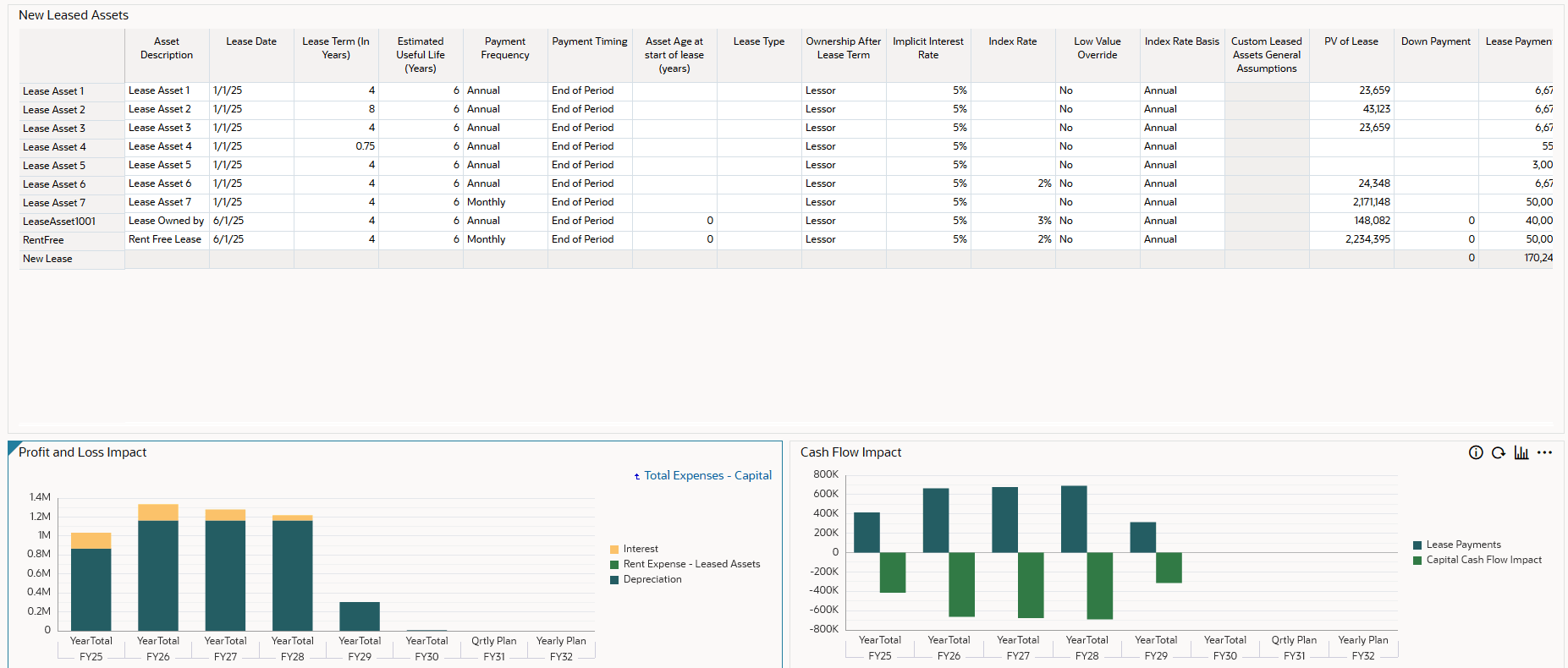

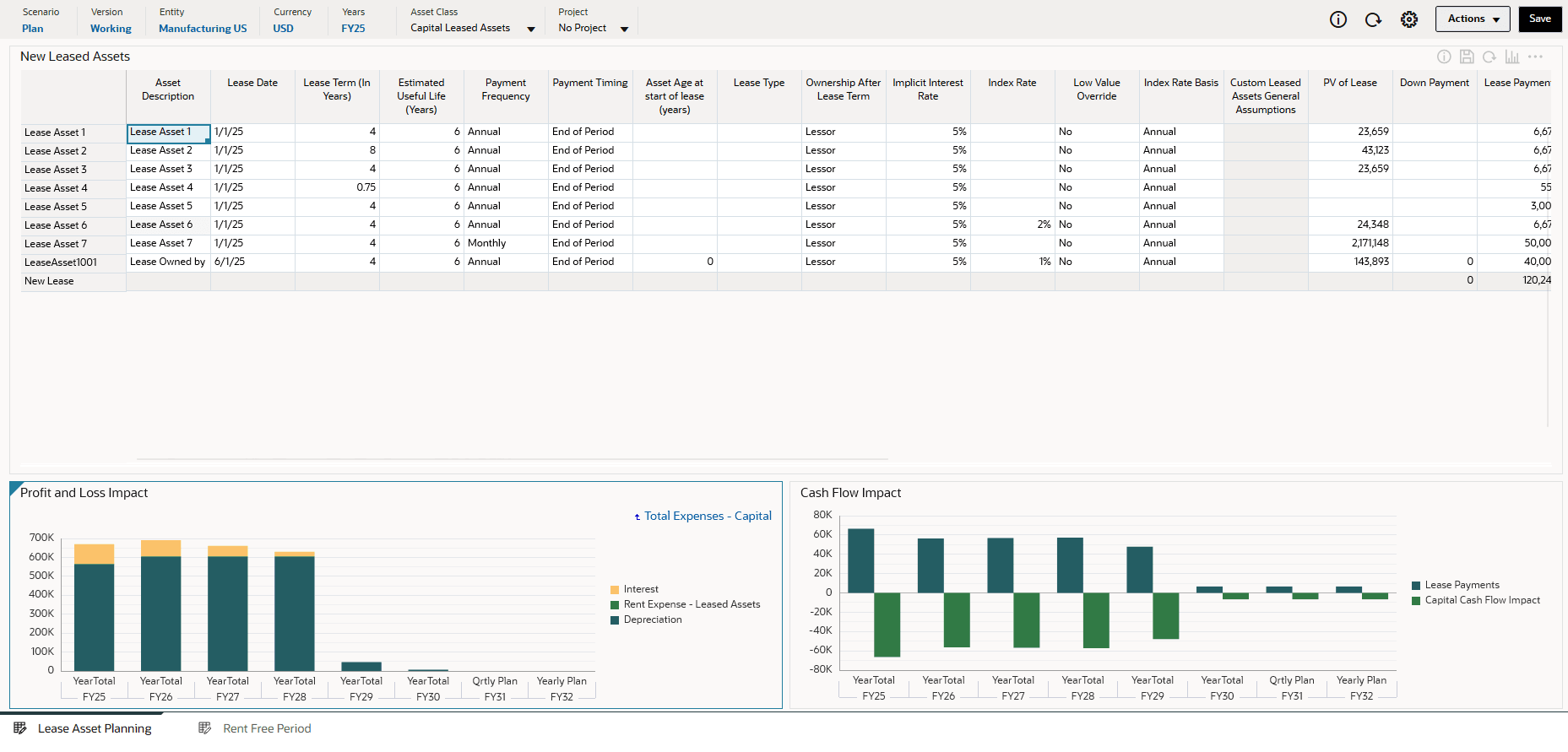

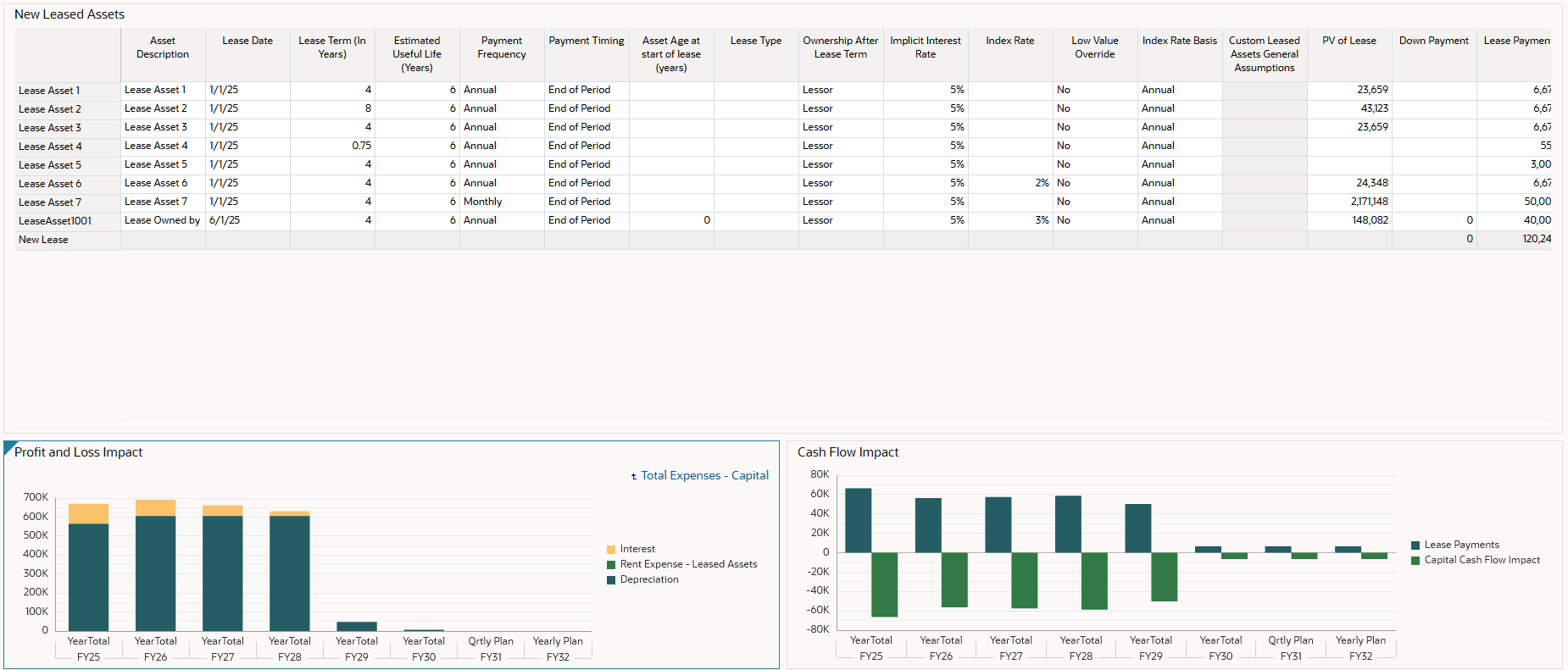

    Il nuovo cespite leasing viene visualizzato nella griglia.
    Nuovo cespite leasing

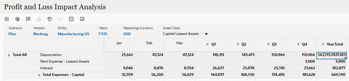

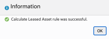

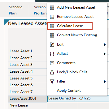

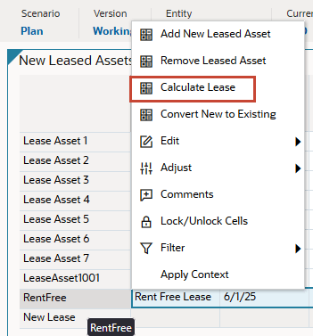

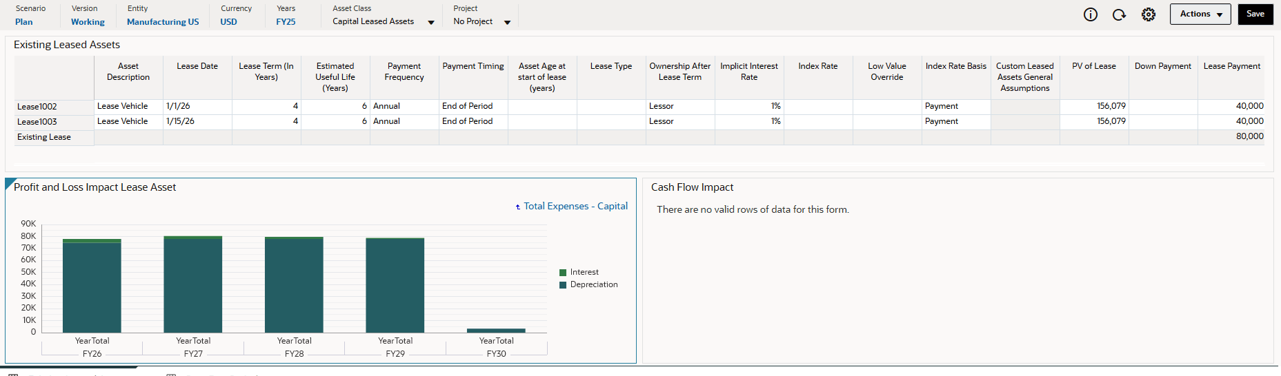

  7. Nella griglia dati fare clic con il pulsante destro del mouse su LeaseAsset1001 e selezionare Calcola leasing.
    Calcola leasing
  8. Nel messaggio informativo fare clic su OK.

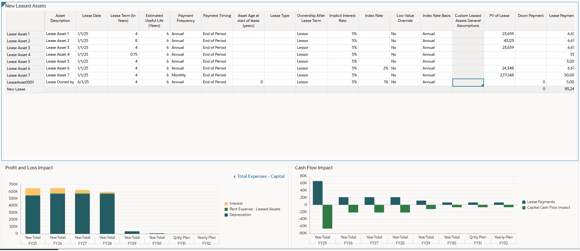

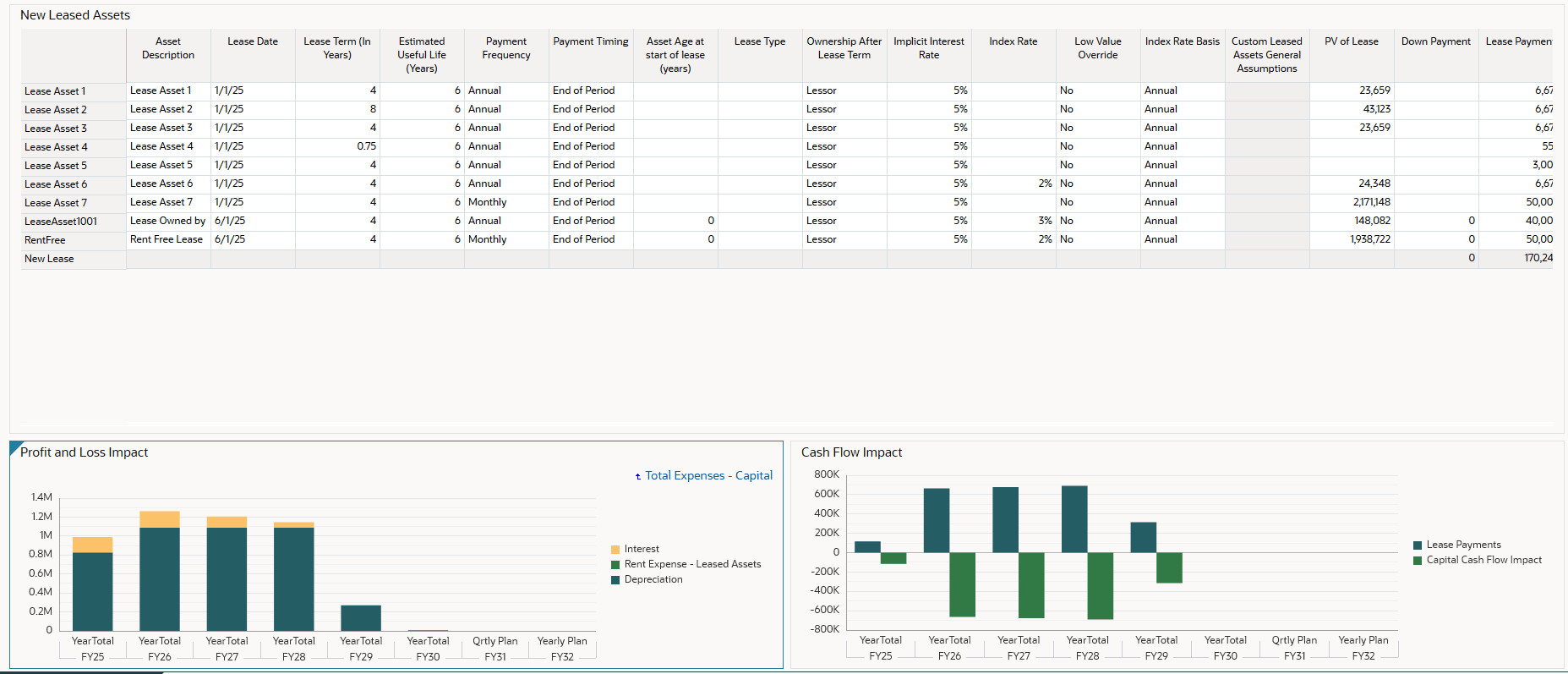

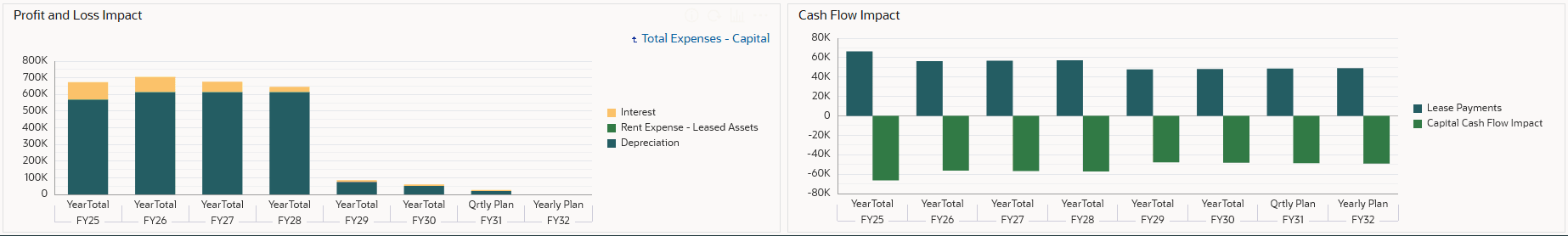

    I grafici nel dashboard vengono aggiornati per visualizzare gli impatti su profitti e perdite e sul flusso di cassa.
    Il valore del cespite è calcolato in base al valore attuale netto del cespite. Il valore attuale diventa PP&E lordo e passività (diritto d'uso, o ROU, attività e passività). Questo viene calcolato in base al tasso di interesse del 5%, al pagamento del leasing e alla durata del leasing di quattro (4) anni.
    L'ammortamento è calcolato per (quattro) 4 anni, in base a quello che è inferiore tra la durata del leasing o la vita utile poiché la proprietà del cespite è con il locatore.
    L'IFRS 16 si riferisce anche all'attività di leasing come attività ROU. Questi leasing sono capitalizzati e presentati nello stato patrimoniale sia come attività che come passività, a meno che non siano soggetti a una delle esenzioni prescritte dallo standard.
    Dashboard
    Suggerimento
    In Impatto profitti e perdite, fare clic su Totale spese - Capitale per eseguire il drill-through dei dati.

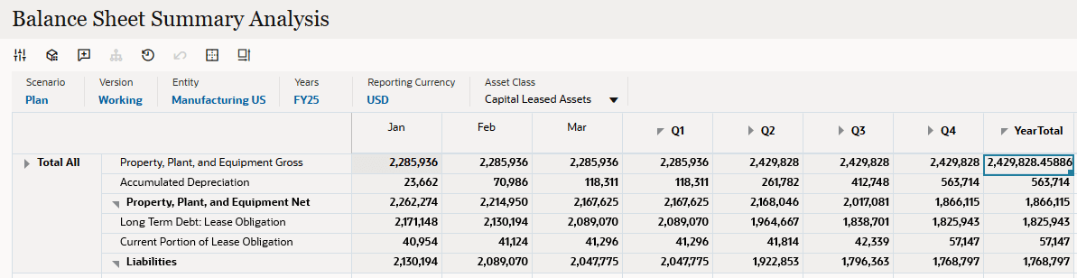

  10. Dalle schede verticali a sinistra, fare clic su Estratti conto finanziari (Financial Statement).
  11. Nel POV di Analisi sintetico stato patrimoniale, impostare Classe cespite su Cespiti in leasing capitale.
  12. Rivedere il contenuto dello stato patrimoniale. Espandere i periodi (Totale anno) per espandere i valori.
    Stato patrimoniale

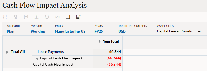

  13. Nelle schede orizzonte inferiore, fare clic su Impatti flusso di cassa ed esaminare l'impatto dei pagamenti leasing sul flusso di cassa.
    Impatto flusso di cassa

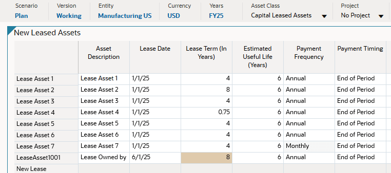

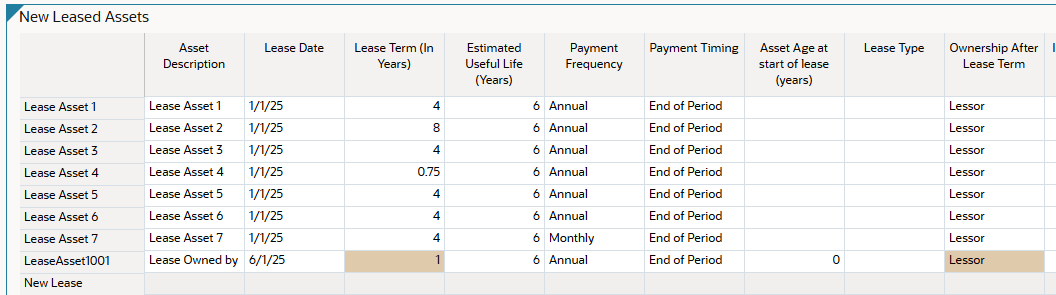

  4. Nella griglia dati, per LeaseAsset1001, impostare Durata leasing (in anni) su 8.
    Imposta termine leasing
  5. In alto a destra del modulo, fare clic su Salvare (Salva).

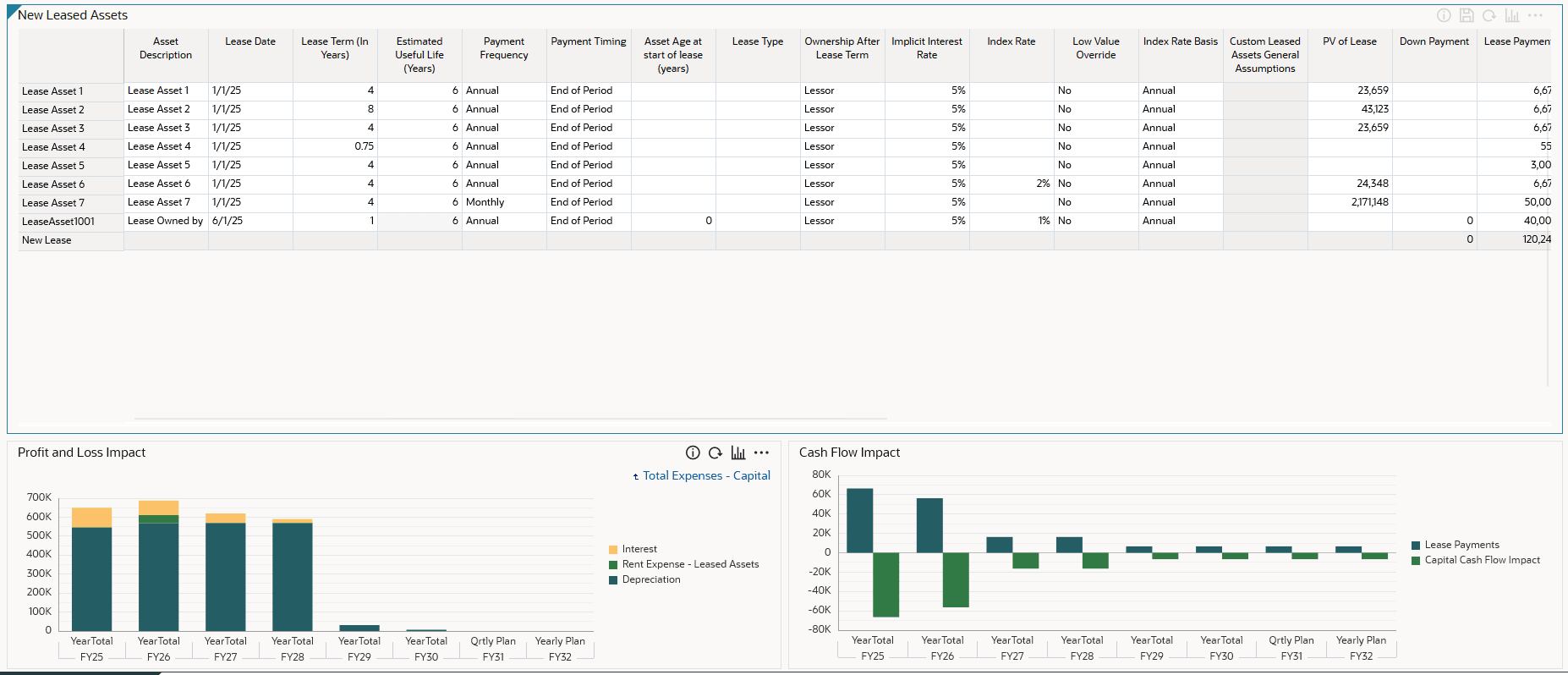

    Calcola leasing
  8. Nel messaggio informativo, fare clic su OK.
  9. In Impatto profitti e perdite, fare clic su Totale spese - Capitale per eseguire il drill-through dei dati.
    Il valore dell'attività è calcolato a partire dal valore attuale netto dell'attività nel corso di otto (8) anni.
    L'ammortamento è calcolato per (sei) 6 anni, in base a quello che è inferiore tra la durata del leasing o la vita utile poiché la proprietà del cespite è con il locatore.
    Con l'asset leasing capitalizzato, il valore attuale viene ricavato dalla combinazione di PP&E lordo e passività (diritto d'uso o ROU, attività e passività) e valore classe attività.

  10. Facoltativamente, rivedere l'impatto sui estratti conto finanziari nella scheda Analisi. Al termine della revisione, tornare a Pianificazione cespiti leasing.

  1. Assicurarsi di essere in Lease Asset Planning e impostare o verificare il POV:
    • Entità: Manufacturing US
    • Classe cespite: Cespiti in leasing capitale
    • Progetto: Nessun progetto
  2. Nella griglia dati, per LeaseAsset1001, impostare:
    • Cessazione leasing (in anni) a 4
    • Proprietà dopo la cessazione del leasing al titolare
      Imposta proprietà
  3. In alto a destra del modulo, fare clic su Salvare (Salva).
  5. Nella griglia dati fare clic con il pulsante destro del mouse su LeaseAsset1001 e selezionare Calcola leasing.
    Calcola leasing
  7. In Impatto profitti e perdite, fare clic su Totale spese - Capitale per eseguire il drill-through dei dati.
    Il valore attuale viene nuovamente calcolato in base al tasso di interesse del 5%, al pagamento del leasing e alla durata del leasing di quattro (4) anni.
    L'ammortamento è calcolato per (sei) 6 anni, in base alla vita utile poiché la proprietà dell'attività viene trasferita al locatario alla fine del periodo di validità.
    Dashboard aggiornato
  8. Facoltativamente, rivedere l'impatto sui estratti conto finanziari nella scheda Analisi. Al termine della revisione, tornare a Pianificazione cespiti leasing.

Le soglie per il leasing a bassa titolarità si basano sui valori immessi in Ipotesi di ammortamento e ammortamento per Durata leasing a basso valore (in mesi).
In questo caso d'uso, si prevede la seguente eccezione: se la durata del leasing è inferiore o uguale all'ipotesi Durata leasing valore basso (in mesi) specificata, il leasing viene addebitato sul conto profitti e perdite anziché essere trattato come altri cespiti.
    Si noti che, poiché la durata del leasing è uguale all'ipotesi Durata leasing di valore basso (in mesi), il leasing viene addebitato sul conto profitti e perdite.
  8. Facoltativamente, rivedere l'impatto sui rendiconti finanziari nella scheda Analisi. Al termine della revisione, tornare a Lease Asset Planning.
    • Pagamento leasing a 5000
      Imposta pagamento leasing
      Suggerimento
      Potrebbe essere necessario scorrere a destra del modulo per individuare il pagamento leasing.
    Simile ai leasing a bassa titolarità, i leasing a basso valore vengono addebitati in base al P&L. In questo esempio, l'addebito P&L per questo leasing si verifica entro la durata del leasing di quattro (4) anni.
    • Tasso indice al 3%
    • Pagamento leasing a 40000
      Imposta tasso indice e pagamento leasing
      Molte società strutturano contratti di leasing con un tasso annuale di indice (inflazione) piuttosto che in base alla frequenza di pagamento (ad esempio, mensile). Questa funzione consente di avere un aumento di tasso di indice annuale non legato alla frequenza del pagamento.
  5. Nella griglia fare clic con il pulsante destro del mouse su LeaseAsset001 e selezionare Calcola leasing.
    Calcola leasing
    Per le attività in leasing con un tasso di indice, Calcola attività in leasing calcola il valore corrente dell'attività di leasing per tutte quelle attività con la data d'inizio del leasing antecedenti l'intervallo di anni di pianificazione e previsione.
Caso d'uso: leasing con periodi di affitto gratuiti
I periodi liberi dall'affitto si basano su periodi (non su un intervallo di date) e sulla frequenza di pagamento del canone (mensile, trimestrale, annuale).
In questo caso d'uso, si aggiunge un cespite in leasing con periodi di affitto gratuiti.
  2. Nella griglia dati fare clic con il pulsante destro del mouse sulla cella di intestazione vuota in alto a sinistra per visualizzare le opzioni di menu, quindi selezionare Aggiungi nuovo asset in leasing.

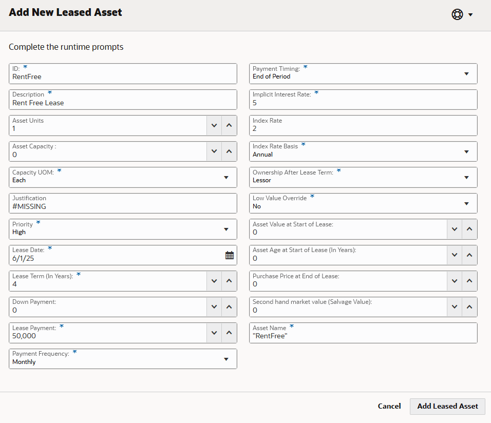

  3. In Aggiungi cespite in leasing immettere quanto segue:
    Dettagli Valore
    ID RentFree
    Descrizione Affitto gratuito
    Unità cespite 1
    Priorità Alto
    Data leasing 6/1/2025
    Pagamento leasing 50.000
    Frequenza pagamento Mensile
    Tasso indice 2
    Nome asset "RentFree"
  4. Verificare le selezioni e fare clic su Aggiungi asset in leasing.
  5. Nel messaggio informativo fare clic su OK.
  6. Nella griglia dati fare clic con il pulsante destro del mouse su RentFree e selezionare Calcola leasing.
    Calcola leasing
  7. Nel messaggio informativo fare clic su OK.
  8. In Impatto profitti e perdite, fare clic su Totale spese - Capitale per eseguire il drill-through dei dati.
    Dashboard

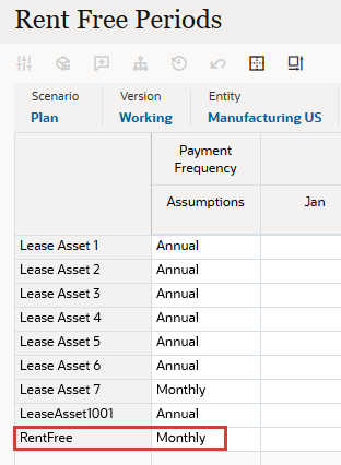

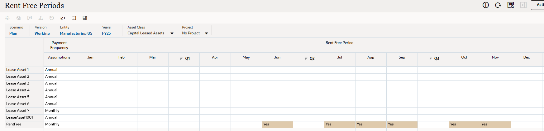

    Dopo aver aggiunti nuove attività in leasing, nel form Periodi senza canoni di ogni attività di leasing, selezionare Sì per ogni periodo che deve restare libero da canone.
  9. Nelle schede orizzontali in basso, fare clic su Periodo libero affitto.
  10. In Periodi gratuiti affitto, per RentFree, verificare che la frequenza di pagamento sia impostata su Mensile.
    Frequenza pagamento
  11. Per RentFree, impostare i valori su Sì per mesi da giu a nov.
    Gen
    Definire i periodi liberi di noleggio che possono verificarsi in qualsiasi momento durante il periodo di validità del leasing.
    Quando le aziende negoziano contratti di leasing a lungo termine, potrebbero voler offrire periodi di affitto gratuiti durante la durata del contratto di leasing come incentivo. Questo è anche popolarmente conosciuto come Lease Holiday, dove alcuni periodi sono dati come incentivo secondo i termini di leasing.
  12. Fare clic su Salva.
  13. Nel messaggio informativo fare clic su OK.

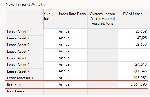

  14. Nelle schede orizzontali in basso, fare clic su Pianificazione cespiti leasing.
  15. Impostare o verificare il POV:
  16. Per RentFree, rivedere il valore PV del leasing.
    Valore attuale leasing

  19. In Impatto profitti e perdite, fare clic su Totale spese - Capitale per eseguire il drill-through dei dati.
    Dashboard
    Dopo aver aggiunto i periodi di affitto gratuiti e aver calcolato il leasing, il valore attuale del leasing è inferiore. I pagamenti leasing per i periodi liberi da canone sono impostati su zero. Inoltre, i valori attuali e il flusso di cassa sono calcolati tenendo conto di questi periodi quando si calcola il leasing.
  20. Facoltativamente, rivedere l'impatto sui estratti conto finanziari nella scheda Analisi.

  1. Nella Home page fare clic su Applicazione, quindi suPanoramica.
    Dimensioni
    Elenco a discesa Cubo
  4. Fare clic su Dettaglio cespite.
    Dettagli asset

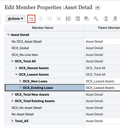

  5. In Modifica proprietà membro per dettagli asset, espandere Dettaglio asset, OCX_Total Tutto, quindi OCX_Leased Asset.
  6. Selezionare OCX_Existing Leasing.
  7. Fare clic su Aggiungi figlio (Aggiungi figlio).
    Aggiunta di membri figlio

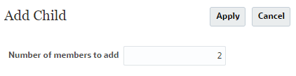

  8. In Aggiungi figlio impostare il numero di membri da aggiungere a 2, quindi fare clic su Applica.
    Aggiungi 2 membri
    In OCX_Existing Leasing vengono aggiunte due righe di membri senza titolo.
    Membri senza titolo
  9. Sostituire i nomi dei membri senza titolo con i seguenti nomi:
    • Lease1002
    • Lease1003
  10. Per entrambi i membri, impostare la memorizzazione dati predefinita su Memorizza.
  11. Impostare le voci della tabella alias predefinita in modo che corrispondano ai nomi dei membri.
  12. Verificare le voci e fare clic su Salva.
    Membri leasing

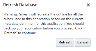

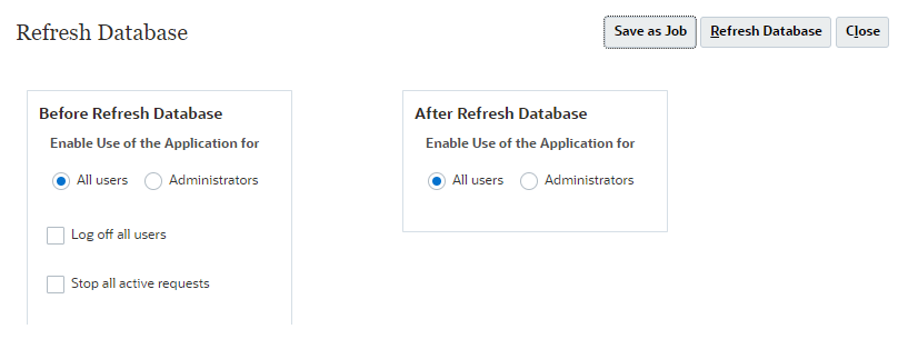

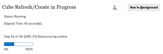

  13. Fare clic su Aggiorna database (Aggiorna database).
  14. Nella prima finestra di dialogo Aggiorna database accettare tutte le selezioni predefinite e fare clic su Aggiorna database.
    Aggiorna finestra di dialogo database
  15. Al prompt Aggiorna database, fare clic su Aggiorna.
    Prompt aggiornamento database

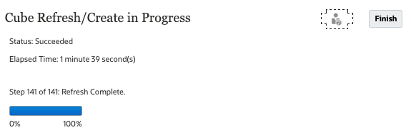

    Il completamento dell'aggiornamento del database richiede alcuni minuti.
    Stato aggiornamento cubo
  16. Al termine dell'aggiornamento del cubo, fare clic su Fine.
    Aggiornamento cubo completato
  17. In Aggiorna database fare clic su Chiudi.
  18. In Modifica proprietà membro per dettagli asset, fare clic su Annulla.

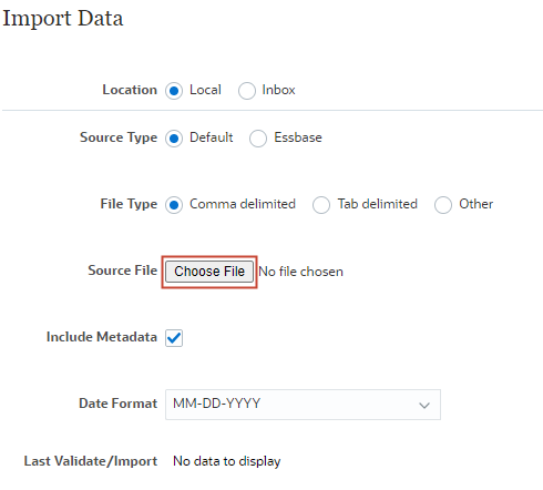

  2. Nella prima finestra di dialogo Importa dati, fare clic su Crea.
  3. Nella finestra di dialogo Importa dati successiva, per File di origine, fare clic su Scegli file.
    Nota
    A seconda del browser in uso, l'etichetta del pulsante potrebbe visualizzare Scegli file o Sfoglia.
    Finestra di dialogo Importa dati
  4. Passare alla posizione in cui è stato salvato Leases.csv esistente, quindi selezionarlo o aprirlo.
    Una volta selezionato, viene visualizzato come:
    File selezionati

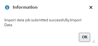

  5. In Importa dati, fare clic su Importa.
    Suggerimento
    Oracle consiglia di convalidare il file di importazione prima di eseguire il processo di importazione. Il file di importazione incluso in questa esercitazione è stato testato e convalidato.
  7. Fare clic su Chiudi due volte per chiudere entrambe le finestre di dialogo Importa dati.

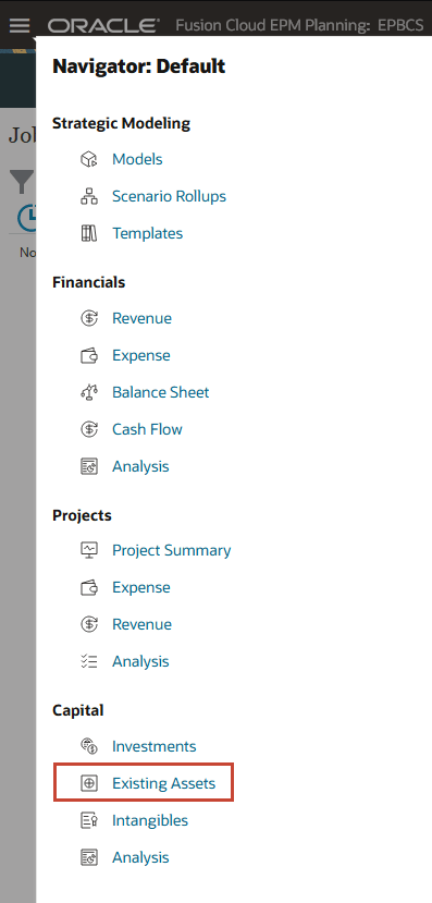

  1. Fare clic su Navigator (Navigator), quindi in Capitale fare clic su Asset esistenti.
    Vai a Asset esistenti
  2. Dalle schede verticali a sinistra, fare clic su Attività in leasing esistenti (Attività in leasing esistenti).
  3. Nel POV per asset in leasing esistenti, verificare o impostare:

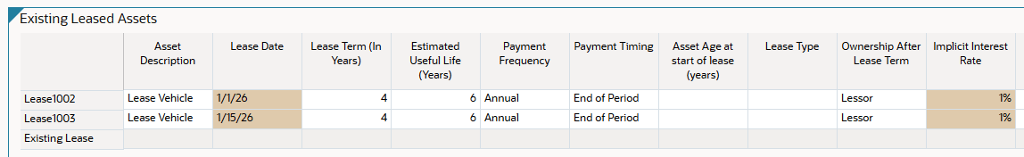

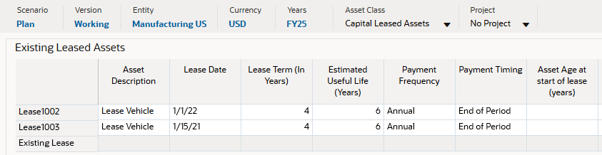

  4. Nella griglia dati verificare che i cespiti leasing importati siano visualizzati in Lease1002 e Lease1003.
    Cespiti in leasing esistenti
  5. Impostare la data di leasing per entrambi i cespiti su:
    • Lease1002: 1/1/26
    • Leasing 1003: 15/1/26
  6. Individuare la colonna Tasso indice e, per entrambi i cespiti leasing, impostarla su 1%.
    Valori modificati per cespiti esistenti
  7. Verificare le voci, quindi in alto a destra del modulo, fare clic su Salvare (Salva).
  9. Fare clic con il pulsante destro del mouse su Leasing esistente e selezionare Calcola tutto.
    Calcola tutto
  11. Facoltativamente, rivedere l'impatto sui rendiconti finanziari nella scheda Analisi.
