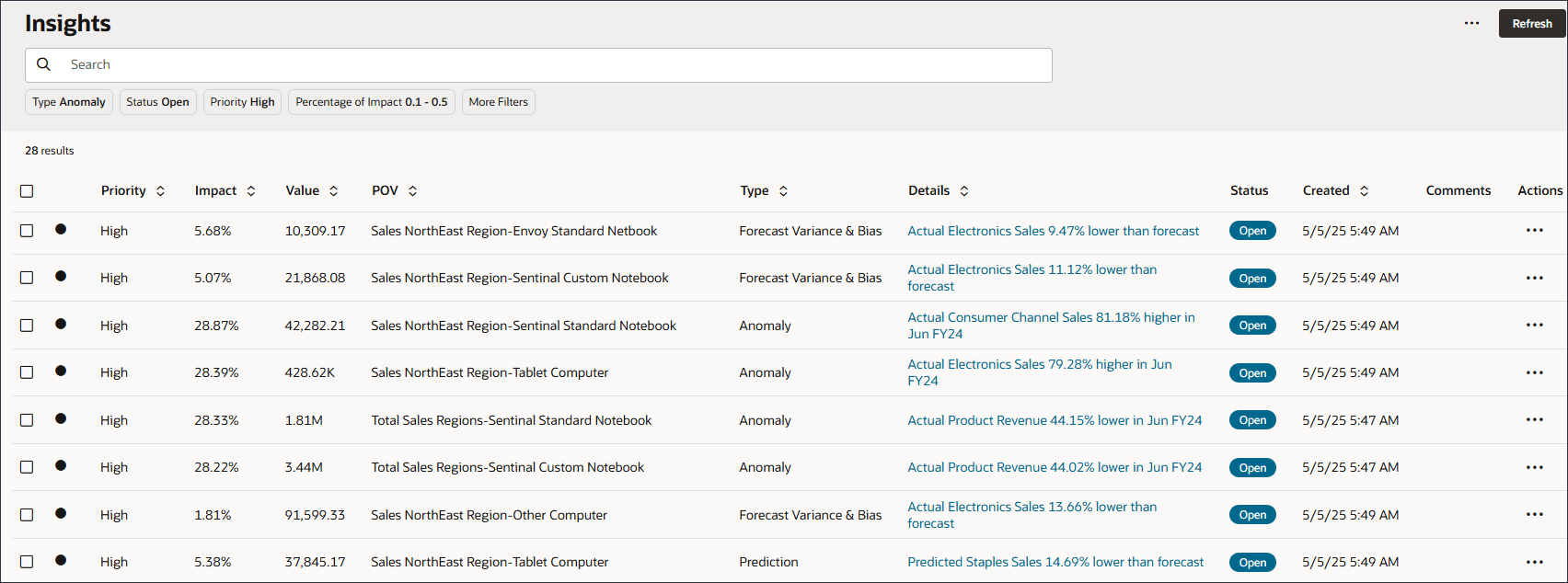

Gli insight automatizzano l'analisi dei dati trovando modelli nei dati in modo da non doverlo fare. Quando vengono caricati nuovi dati nel sistema EPM Cloud, il motore Insight elabora i dati per individuare segnali chiave quali varianza, tendenze, anomalie e distorsioni delle previsioni. Anziché dedicare ore manualmente alla ricerca di pattern nei dati, Insights lo fa per te. Insights superfici solo i modelli che sono più rilevanti. È possibile configurare gli approfondimenti per rilevanza e importanza.
Gli insight vengono forniti in un display facile da usare. L'elenco degli approfondimenti è facilmente ordinabile e filtrato. Ad esempio, puoi facilmente filtrare in base a modelli specifici entro una soglia con pochi clic. Fornendo insight più velocemente, aiuta il Finance a raggiungere attività a maggior valore aggiunto, come il coinvolgimento con l'azienda per risolvere i problemi.
Visualizzazione approfondimenti
Dopo aver consultato gli esperti aziendali, gli amministratori configurano le informazioni dettagliate per definire gli approfondimenti che i responsabili di pianificazione possono vedere nella visualizzazione Approfondimenti. Gli approfondimenti configurati possono quindi essere eseguiti immediatamente o pianificati per l'esecuzione regolare.

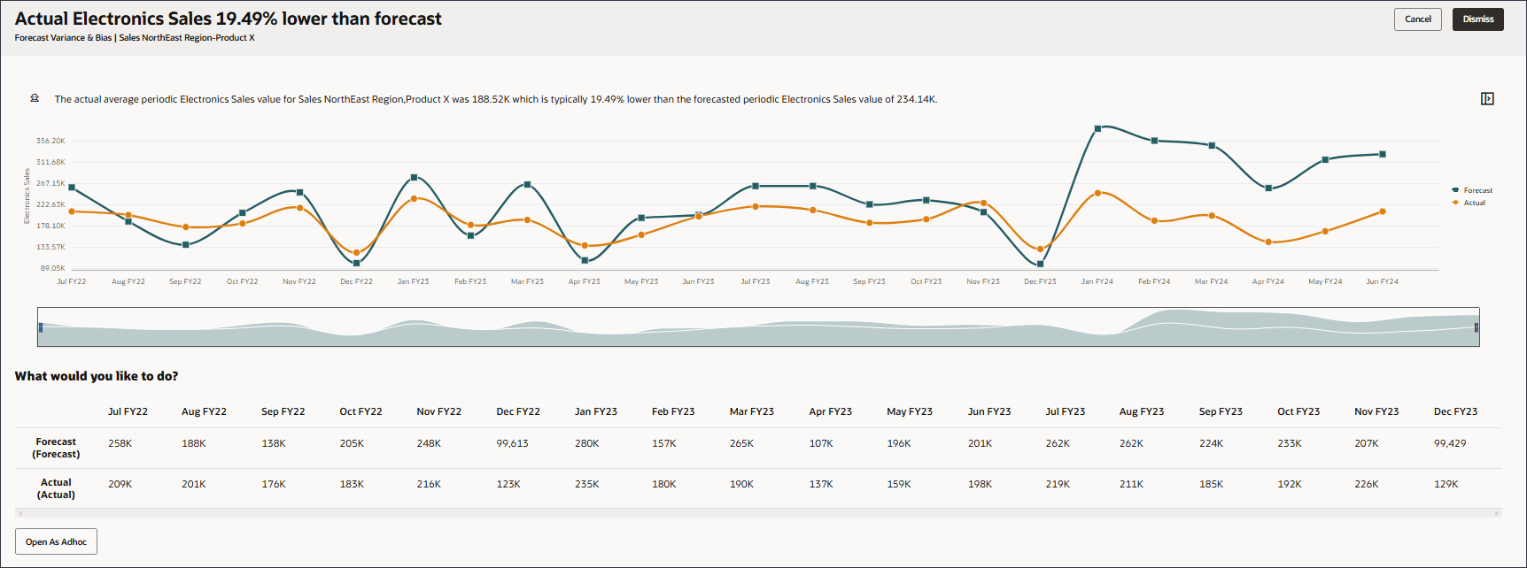

  • Approfondimenti varianza e distorsione previsioni che rivelano distorsori nascoste nelle previsioni sottomesse dai pianificatori mediante l'analisi delle previsioni cronologiche e dei dati effettivi. Questo tipo di approfondimento misura la varianza o la distorsione tra due scenari cronologici come Previsioni e Effettivi.
    Approfondimento varianza previsione

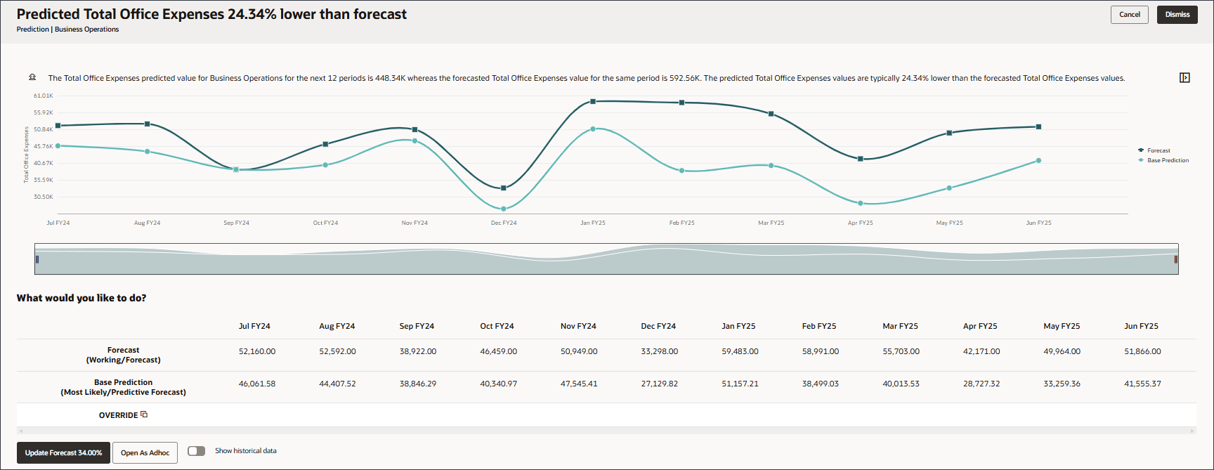

  • Insight sulla previsione: esamina dove le varianze sono maggiori tra le previsioni future rispetto alle previsioni dei macchinari. Per gli approfondimenti sulle previsioni, è necessario generare dati di previsione per periodi di tempo futuri. Se i dati di previsione non sono disponibili, è possibile prevedere automaticamente i dati utilizzando Previsione automatica. È possibile inserire previsioni di Machine Learning o altri dati previsti da utilizzare per Prediction Insights.
    Approfondimento previsione

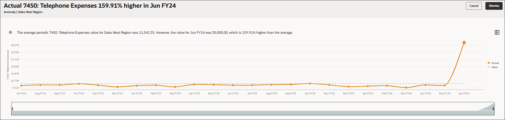

  • Approfondimenti anomalia: rileva pattern insoliti nei dati. Questo tipo di approfondimento rileva valori erratici che variano notevolmente da altri valori, ad esempio un'improvvisa volatilità dei valori effettivi a causa di un evento esterno o interno.
    Approfondimento anomalia

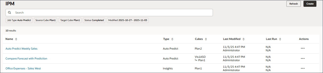

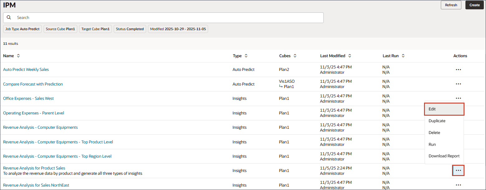

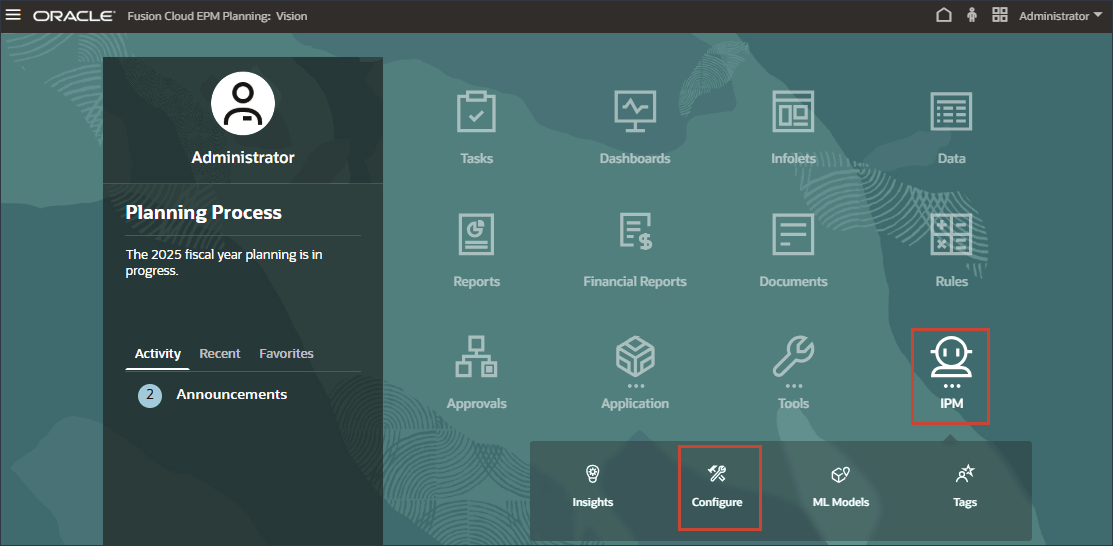

  1. Nella home page fare clic su IPM, quindi su Configura.
    Home page
    Vengono visualizzati gli approfondimenti configurati.
    Pagina Configura

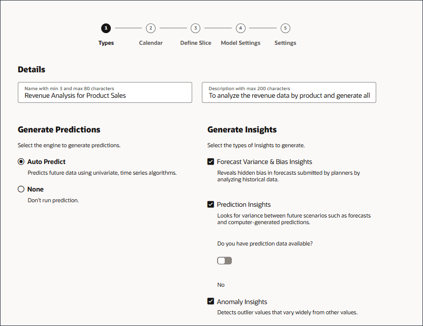

  2. Scorrere verso il basso e nella riga per Analisi ricavi per vendite prodotto, fare clic su Azioni (Azioni) e selezionare Modifica.
    Pagina Configura
    Questa configurazione esegue un'analisi dei ricavi per le vendite dei prodotti per analizzare i ricavi per prodotto e genera approfondimenti su varianza e distorsione delle previsioni, insight sulle previsioni e insight sulle anomalie. Previsione automatica viene utilizzata per prevedere le prestazioni future sulla base di dati storici, usando tecniche di previsione basate su serie temporali.
    Pagina Tipi

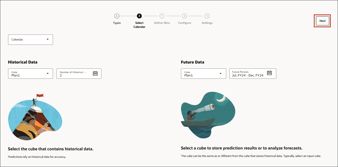

  3. Fare clic su Avanti.
    Se si desidera includere un calendario, questo verrà specificato in questa pagina. Vengono definiti sia i dati storici che quelli futuri. Per i dati cronologici, vengono specificati il cubo e il numero di anni storici.
    Per i dati futuri, vengono specificati il cubo e i periodi futuri. Periodi futuri specifica i periodi inclusi nell'analisi per i dati futuri. I risultati della previsione vengono memorizzati in questa posizione quando si seleziona Previsione automatica.
    Seleziona calendario
  4. Fare clic su Avanti.
    Successiva

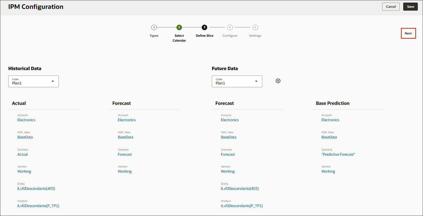

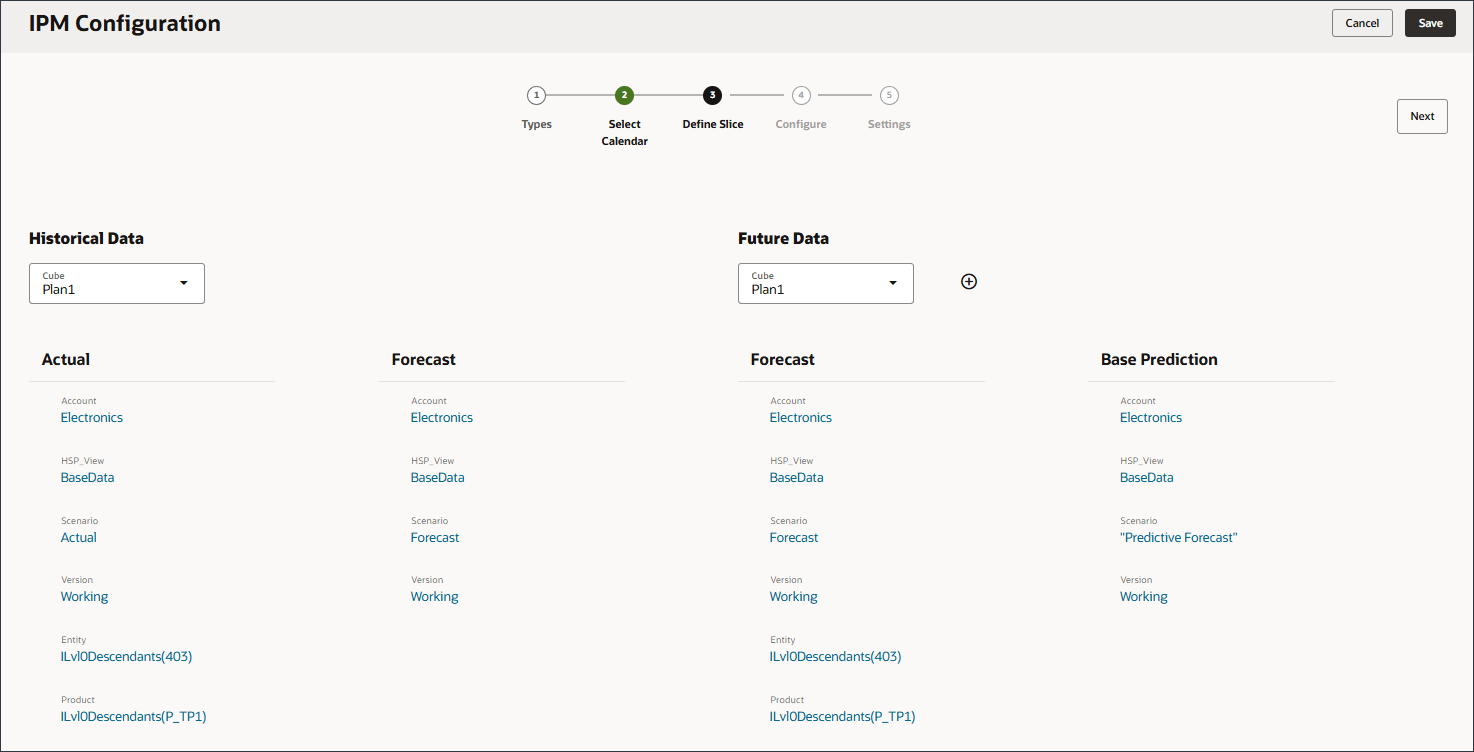

  5. Vengono definiti sia i dati storici che quelli futuri.
    In Dati cronologici vengono definiti il cubo e la porzione di dati sia per Effettivo che per Previsione.
    In Dati futuri, il cubo e la sezione di dati per i dati futuri: sia la previsione fornita dai responsabili della pianificazione che la previsione di base, molto probabilmente uno scenario, sono definiti.
    Definisci sezione

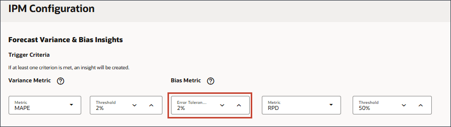

  7. Per Approfondimenti varianza e distorsione previsione, la percentuale della tolleranza degli errori definisce la varianza percentuale tra le previsioni cronologiche sottomesse dai responsabili di pianificazione e i dati effettivi che cadono in uno intervallo accettabile. In questo esempio, qualsiasi differenza pari o superiore al 2% tra le previsioni storiche e gli effettivi storici è considerata una varianza significativa e innesca un'analisi approfondita.
    Approfondimento varianze e distorsioni previsione

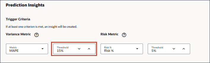

  8. Scorrere fino a Prediction Insights.
    Approfondimenti previsione
    Per gli approfondimenti previsione, la percentuale della soglia definisce la varianza percentuale accettabile tra le proiezioni future sottomesse dai responsabili di pianificazione e le proiezioni generate al computer.
  9. Scorrere verso il basso per esaminare Anomaly Insights.
    Per gli approfondimenti anomalia, la soglia definisce la soglia accettabile per la soglia del valore Z (la deviazione standard dalla media dei valori). Tutto ciò che è troppo lontano da zero è generalmente considerato un outlier.

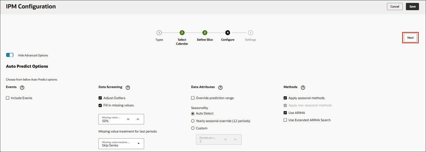

  10. Scorrere verso l'alto e fare clic su Avanti.
    Successiva

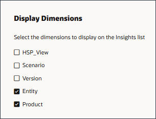

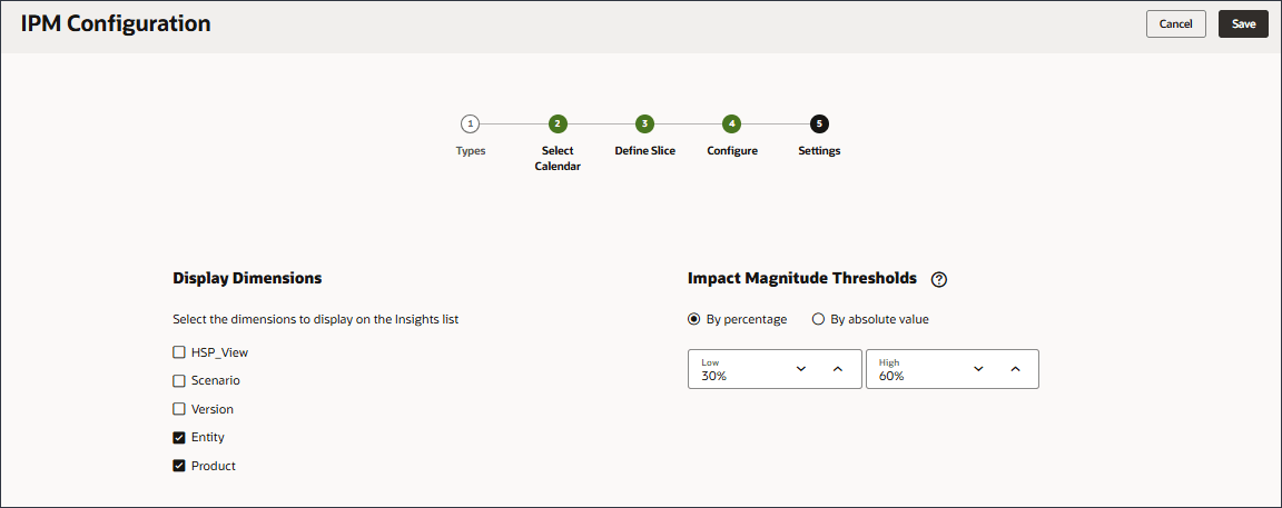

    La pagina Impostazioni mostra le dimensioni di visualizzazione selezionate per l'elenco Approfondimenti e le soglie di grandezza impatto.
    Pagina Impostazioni
    Le dimensioni di visualizzazione sono le dimensioni che verranno utilizzate dai responsabili della pianificazione per spostarsi negli approfondimenti e analizzarli. Le dimensioni selezionate vengono visualizzate nella visualizzazione Approfondimenti.
    Dimensioni visualizzazione

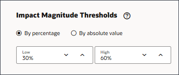

    Le soglie di magnitudine impatto definiscono le soglie minima e massima. Quando vengono visualizzati gli approfondimenti nella visualizzazione Approfondimenti, questa impostazione suddivide gli approfondimenti nei gruppi Alta, Media e Bassa, in base all'impatto percentuale calcolato per ogni approfondimento. Ciò consente agli utenti di concentrarsi sugli approfondimenti che presentano variazioni più estreme.
    Entità impatto

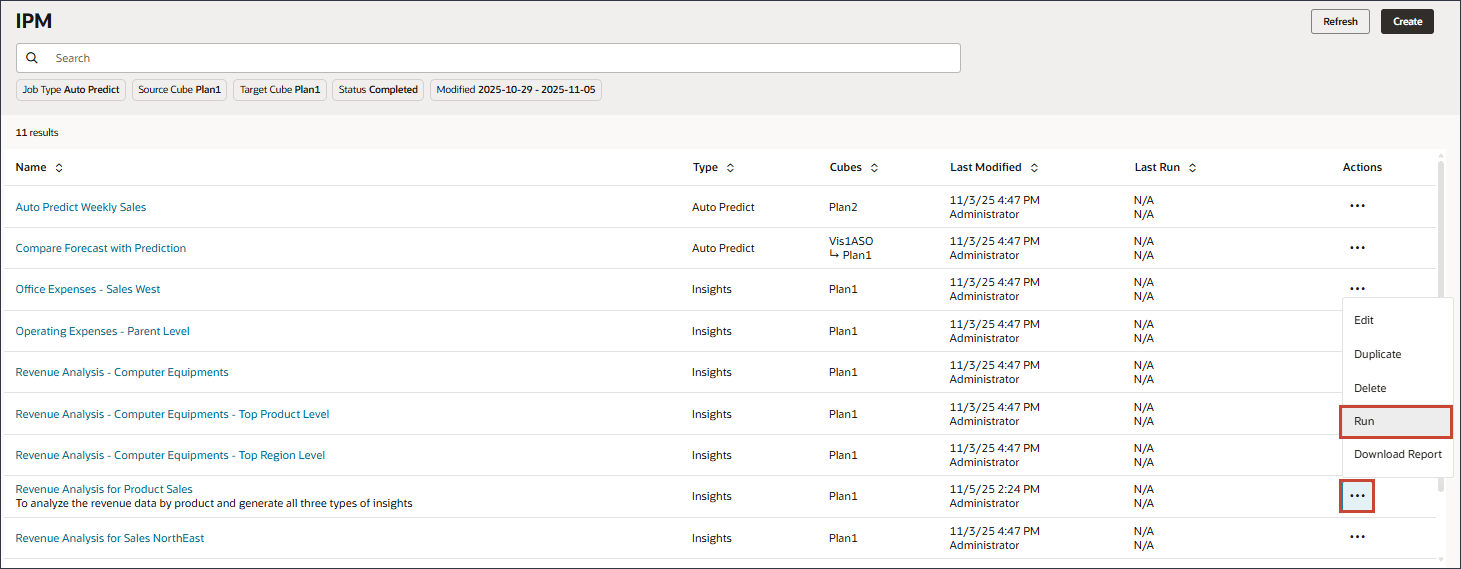

  1. Per Analisi fatturato per vendite prodotto, in Azioni fare clic su Azioni (Azioni) e selezionare Esegui.
    Esegui approfondimenti dalla pagina Configura
    Quando si esegue un approfondimento, IPM Insights analizza i dati in corrispondenza di ogni intersezione disponibile e ricerca pattern e anomalie.

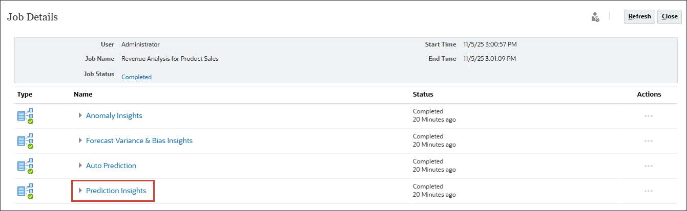

Revisione dei job di Insights
È possibile rivedere le informazioni sui job di Insights.

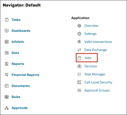

  1. Fare clic su Navigator (Navigator) e in Applicazione fare clic su Job.
    Menu Navigator

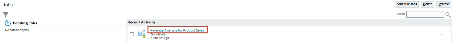

  2. Nella pagina Mansioni, per esaminare i dettagli relativi alla mansione, fare clic su Analisi ricavi per vendite prodotto.
    Pagina Job
    Vengono visualizzati i processi secondari associati eseguiti per questo job.
    Componenti job

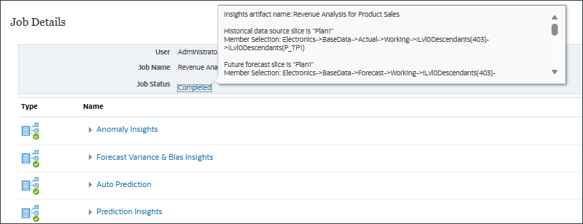

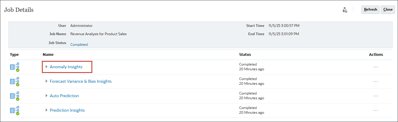

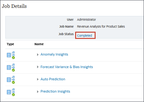

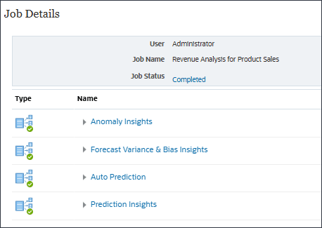

  3. Accanto allo stato del job, fare clic su Completato.
    Dettagli job
    Vengono visualizzati i dettagli relativi al job.
    Componenti del job
  4. Fare clic all'esterno della visualizzazione dei dettagli per chiudere i dettagli.

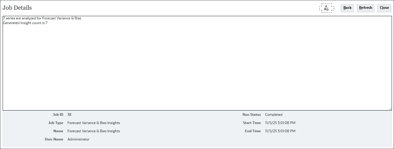

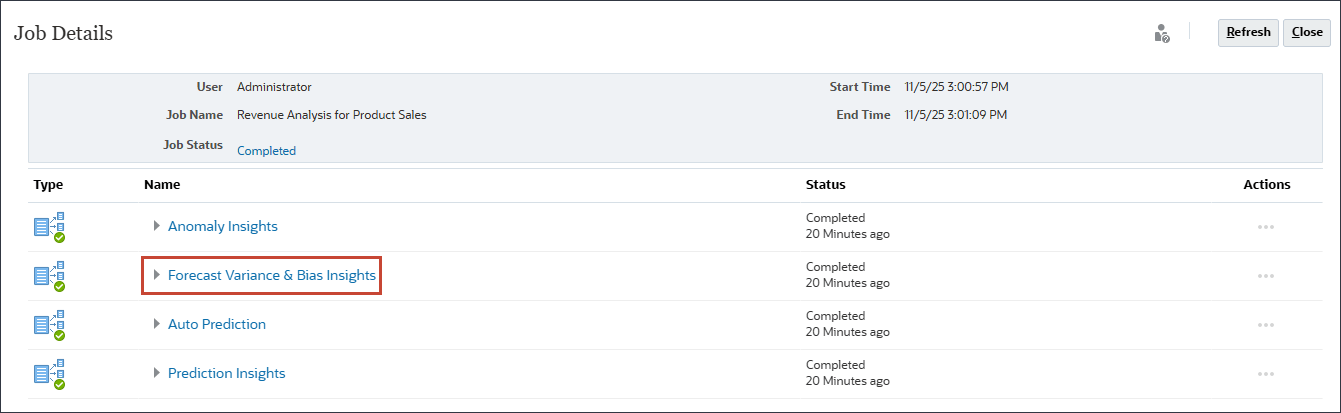

  5. Fare clic su Approfondimenti varianza e distorsione previsione.
    Dettagli job
    Vengono visualizzati i dettagli del job. Dopo aver analizzato sette serie per la varianza e il bias delle previsioni, sono stati generati sette insight.
    Dettagli job
  6. Fare clic su Indietro.

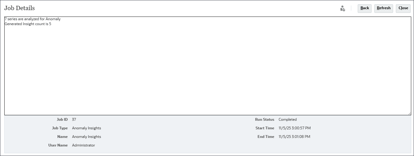

  7. Fare clic su Anomaly Insights.
    Componenti del job
    Vengono visualizzati i dettagli del job. Dopo aver analizzato sette serie di insight sulle anomalie, sono stati generati cinque insight.
    Dettagli job
  8. Fare clic su Indietro.
  9. Fare clic su Approfondimenti previsione.
    Dettagli job
    Vengono visualizzati i dettagli del job. Dopo aver analizzato sette serie per la previsione, sono stati generati due insight.
    Dettagli job
  10. Fare clic su Chiudi.

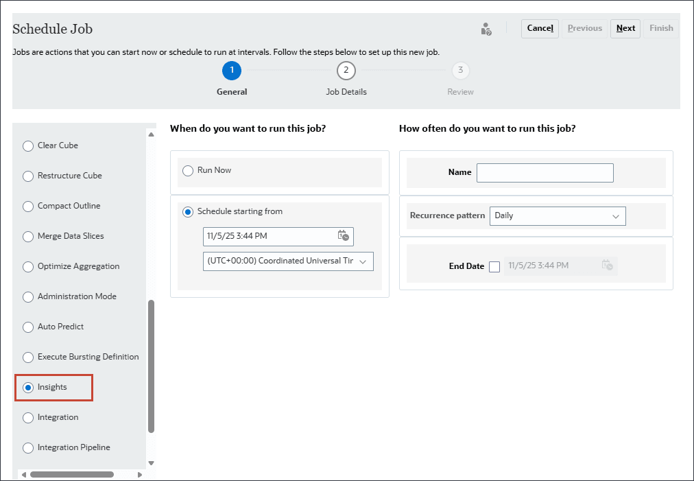

Pianificazione degli approfondimenti da eseguire

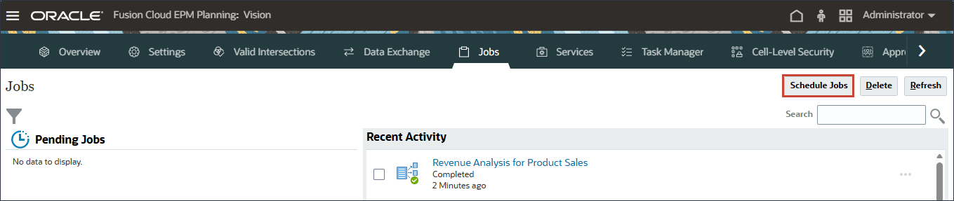

In questa sezione è possibile pianificare l'esecuzione di Insights in un momento futuro. È inoltre possibile configurare un job per eseguire gli approfondimenti a orari regolari, ad esempio quando si ha una nuova serie di valori effettivi.

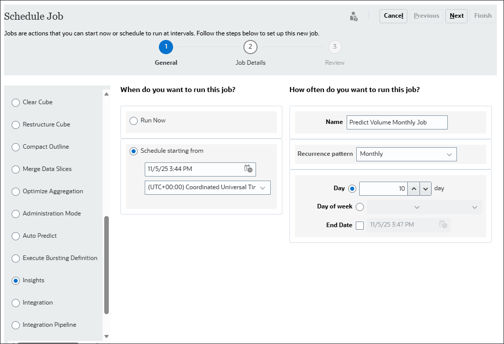

  1. Nella pagina Job fare clic su Pianifica job.
    Pagina Job
  2. A sinistra, in "Che tipo di job è questo?", scorrere verso il basso e selezionare Insight.
    Tipo di job
  3. Impostare un lavoro mensile. Impostarla in modo che venga eseguita il 10° giorno del mese successivo alla data odierna, come indicato di seguito, quindi fare clic su Avanti.
    Pianifica job

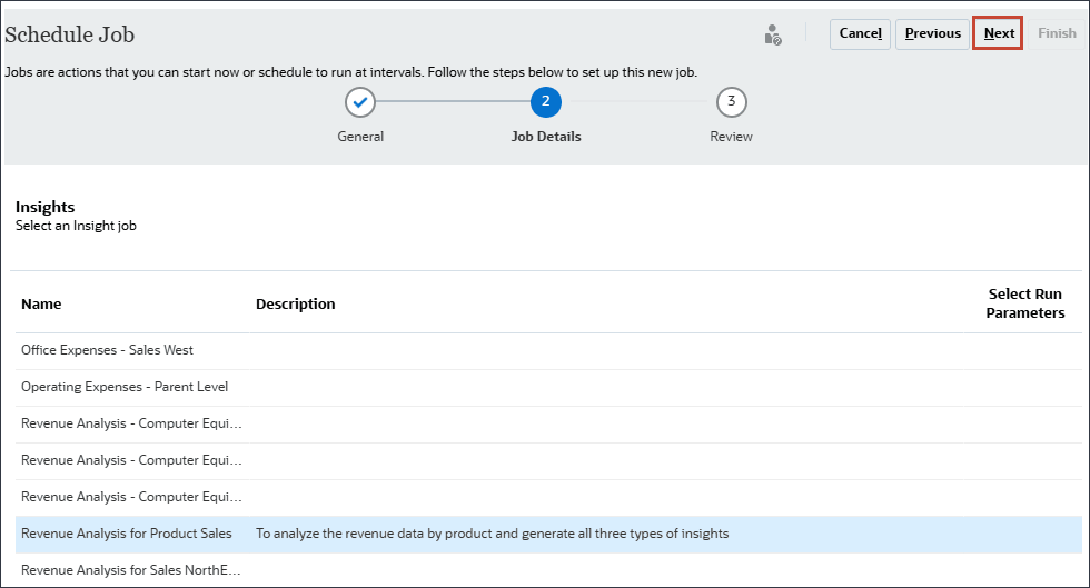

  4. Selezionare Analisi ricavi per vendite prodotto e fare clic su Successivo.
    Dettagli job in job di schedulazione

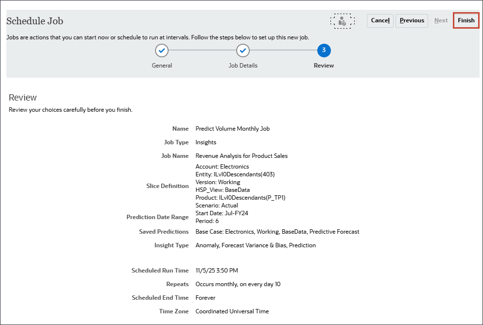

  5. Rivedere le selezioni effettuate e fare clic su Fine.
    Rivedi dettagli job pianificato

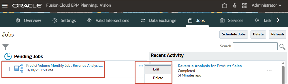

    Il job è pianificato ed è elencato in Job in sospeso. È possibile modificare o eliminare il job pianificato.
    Pagina Job
