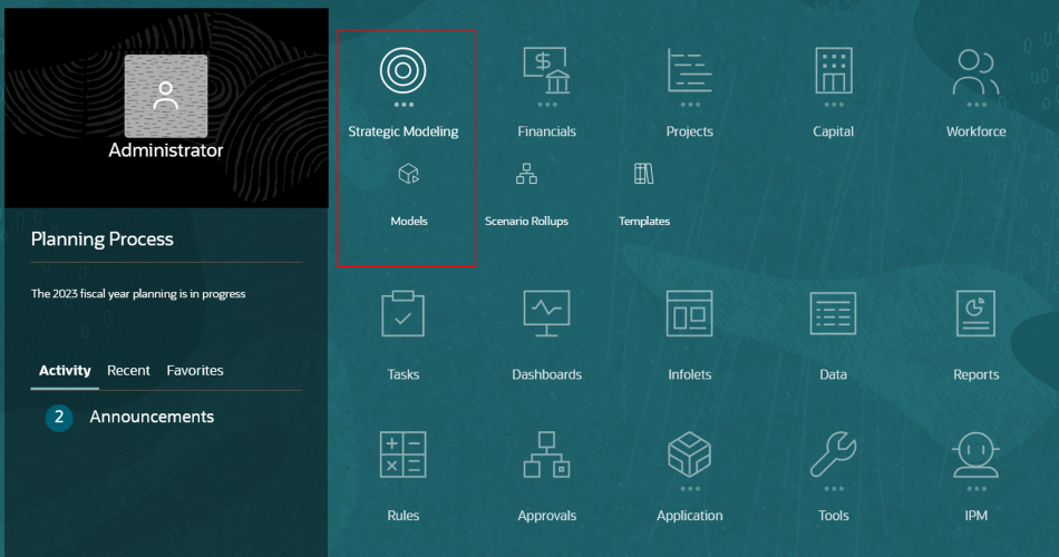

  1. Nella home page di Planning fare clic su Strategic Modeling, quindi su Modelli.
  2. Navigazione alla vista modello in Strategic Modeling
    Viene visualizzata la pagina Modelli.

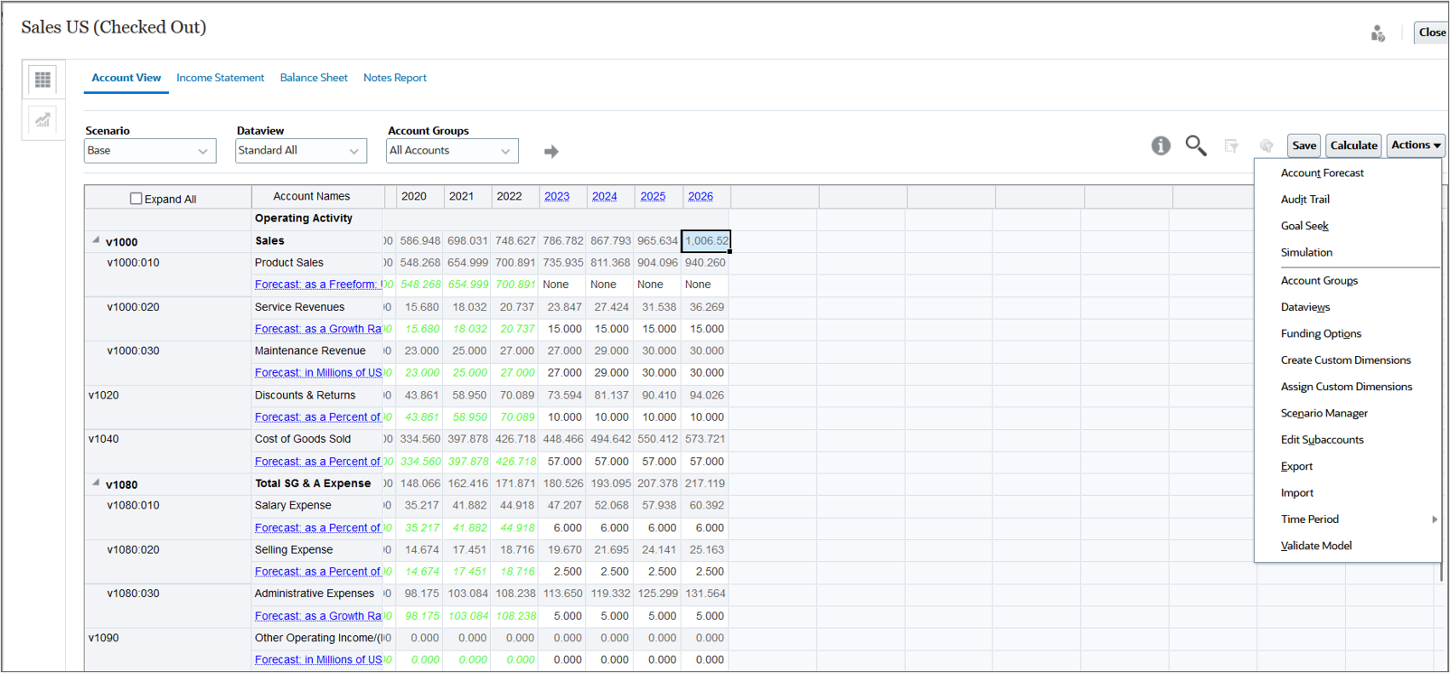

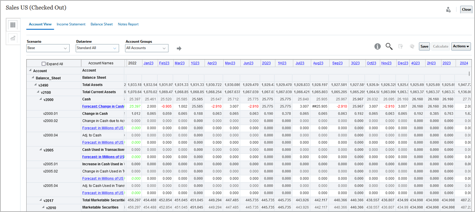

    Il modello viene aperto in Vista account.
    Vista conto

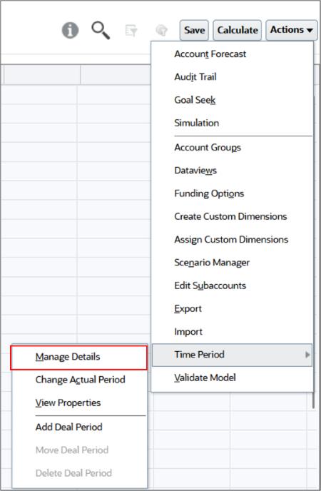

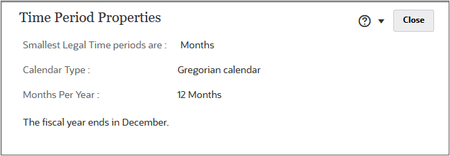

  5. Per avviare la gestione dei dettagli del periodo di tempo, fare clic su Azioni, quindi selezionare Periodo di tempo.
  6. Opzioni menu azione Periodo di tempo
    Nota

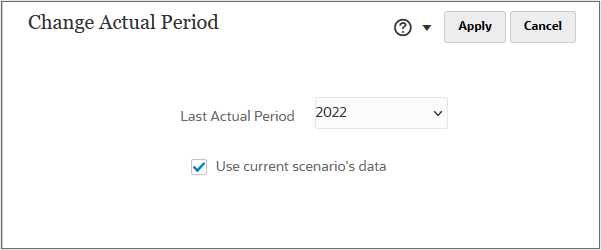

    Le opzioni di menu Periodo di tempo includono Gestisci dettagli, Modifica periodo effettivo, Visualizza proprietà, Aggiungi periodo operazione e, se esiste un periodo operazione, Sposta periodo operazione ed Elimina periodo operazione.È possibile definire e gestire periodi secondari, ultimi periodi e progressivo periodo in Gestisci dettagli.
  7. Selezionare Gestisci dettagli.
Gestione dei dettagli dei periodi di tempo

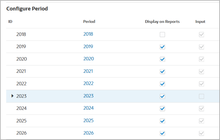

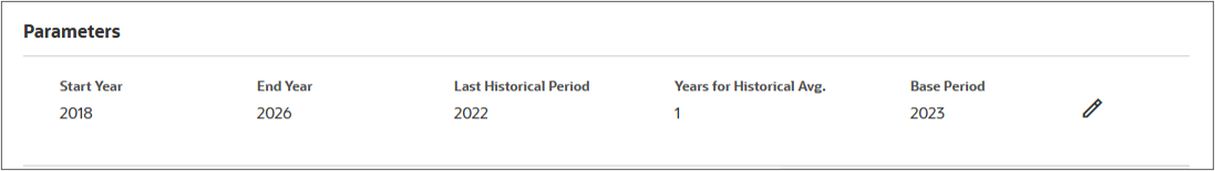

Definizione dei parametri del periodo di tempo del modello
  1. Fare clic su Modificare (Modifica).
  2. Nota
    È possibile aggiungere o eliminare anni dall'inizio o dalla fine delle sequenze temporali del modello finanziario e impostare l'ultimo periodo storico, il numero di anni da utilizzare per le medie cronologiche e il periodo di base.
  3. Modificare l'anno di fine. Nell'elenco a discesa Anno di fine selezionare 2026.
  4. Fare clic su Applica (Applica).
  5. Le modifiche ai parametri del periodo di tempo sono state salvate.
    parametri periodo di tempo

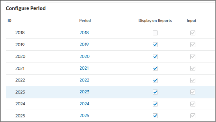

Configurazione dei dettagli del periodo
Per impostazione predefinita è selezionato "Annuale" per tutti gli anni.
Per qualsiasi anno diverso dall'anno di saldo iniziale, è possibile selezionare e combinare periodi di anni, metà, trimestri, mesi e settimane (se è abilitata la pianificazione settimanale) per i dati storici e di previsione.L'opzione Input viene cancellata per i periodi di tempo di livello superiore quando si aggiungono dettagli temporali, perché il periodo di tempo diventa un aggregato.
  1. Nella sezione Configura periodo, selezionare la riga 2023.
  2. Punto 2023
    Non è possibile modificare i dettagli del periodo per l'anno del saldo iniziale 2023.

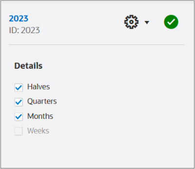

  3. Selezionare la riga 2023.
  4. In Dettagli, selezionare Calle, Trimestri e Mesi.
  5. Selezione dei periodi dettagliati per il 2023
  6. Fare clic su (Applica).
  7. Dettagli aggiunti a 2023

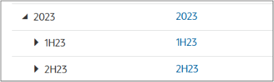

  8. Fare clic sulla freccia a sinistra della riga 2023 per espandere i dettagli del periodo.
    Vengono visualizzate le metà del periodo aggiunto (metà anno).
    Metà periodo
  9. Espandere 1H23 per visualizzare i periodi trimestrali.

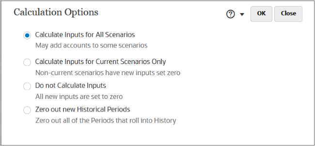

    Quando si applicano le modifiche è possibile scegliere se calcolare gli input per tutti gli scenari o solo per lo scenario corrente oppure di non calcolare alcun input.
    Opzioni di calcolo
  3. Accettare la selezione predefinita: Calcola input per tutti gli scenari, quindi fare clic su OK.

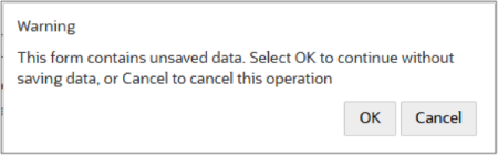

  4. Se viene visualizzato un messaggio di avvertenza relativo ai dati non salvati, fare clic su OK.
  5. Avvertenza per dati non salvati

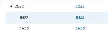

  2. Modificare i dettagli del periodo per il 2022. Selezionare la riga 2022.
  3. In Dettagli, selezionare Halves e fare clic su (Applica).
  4. Espandere 2022 e selezionare 1H22.
  5. Espansione 2022 per mostrare 1H22

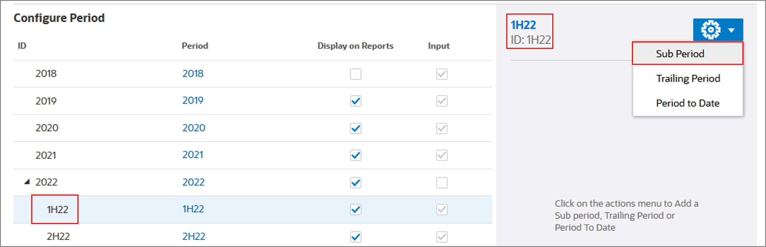

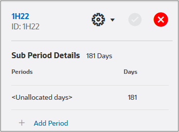

    È possibile aggiungere periodi secondari solo al periodo di tempo di livello più basso. Ad esempio, se nella definizione di un anno sono stati inseriti semestri, trimestri e mesi, i periodi secondari potranno essere aggiunti solo ai mesi.
  6. Sulla destra, per 1H22, fare clic su Impostazioni (Impostazioni), quindi selezionare Periodo secondario.
  7. Aggiunta di periodi secondari

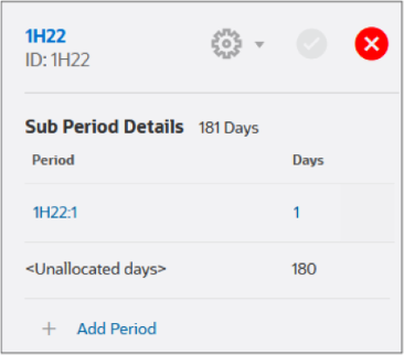

    Vengono visualizzati i dettagli del periodo secondario. È possibile aggiungere periodi secondari e allocare giorni fino a quando il valore di Giorni non allocati è zero.
    Dettagli periodo secondario

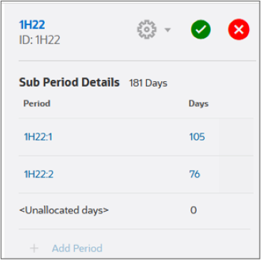

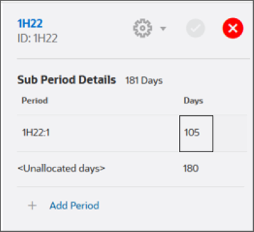

  8. Fare clic su Aggiungi periodo.
  9. 1H22:1 viene aggiunto in Dettagli periodo secondario.
    Il periodo secondario 1H22:1 è stato aggiunto
  10. Fare doppio clic su Giorni per 1H22:1, modificare il valore in 105 e premere Invio.
  11. Giorni di allocazione
    Suggerimento
    I periodi secondari devono avere una durata di almeno un giorno.
  12. Creare più periodi secondari e allocare i giorni finché Giorni non allocati non sono uguali a zero. Fare clic su Aggiungi periodo.
  13. Per 1H22:2, fare doppio clic in Giorni e impostarlo su 76, quindi premere Invio.
  14. L'allocazione del periodo secondario finale dovrebbe allocare 105 giorni a 1H22:1 e 76 giorni a 1H22:2.
    Allocazioni periodo secondario

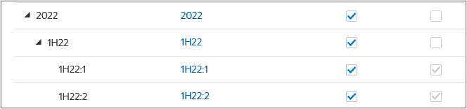

  15. Fare clic su Applica (Applica).

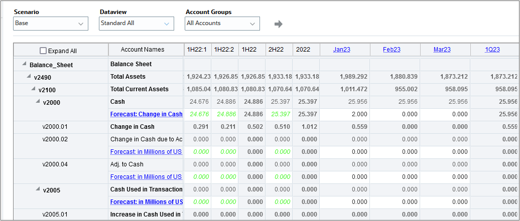

  16. Espandere 1H22.
  17. I periodi secondari vengono aggiunti in 1H22.
    Periodi secondari aggiunti
  18. Nell'area in alto a destra della finestra di dialogo, fare clic su Applica per eseguire il commit delle modifiche nel modello.
  19. In Opzioni calcolo accettare le selezioni predefinite e fare clic su OK.
  20. Suggerimento
    I dati per il 2022, inclusi i nuovi periodi secondari, sono stati calcolati e applicati al modello.
    Modello aggiornato

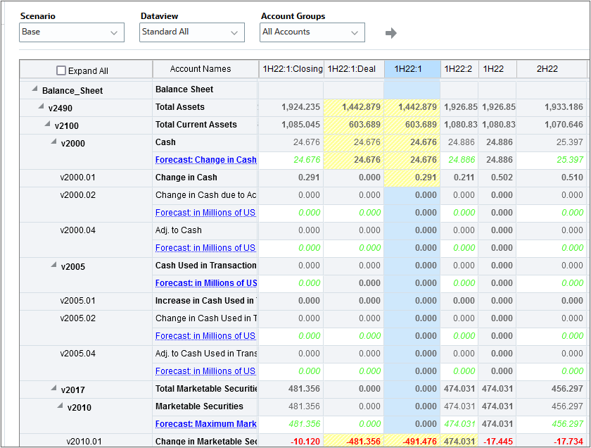

    L'aggiunta di periodi operazione consente di simulare gli effetti che fusioni, acquisizioni o cessioni possono avere sull'organizzazione in base alla tempistica delle transazioni.
    Quando si aggiunge un periodo operazione, il periodo originale viene suddiviso in tre: chiusura, operazione e periodo calcolato.
  4. Fare clic su Calcola, quindi selezionare Tutti gli scenari.
  5. Suggerimento
    Periodi offerta aggiunti

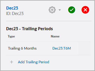

Aggiunta di periodi finali
I periodi finali sono periodi di tempo che raccolgono il numero più recente di periodi di tempo. È possibile impostare i periodi finali in modo che rientrino in un periodo storico o di previsione.I periodi di tempo finali consentono di misurare le prestazioni aziendali durante un determinato arco di tempo.
Ad esempio, se si desidera tenere traccia dei totali e degli aumenti in un periodo di sei (6) mesi che termina a dicembre 2023, aggiungere un periodo finale di 6 mesi al periodo secondario Dec23.

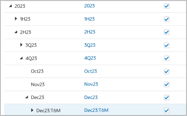

  1. Nella vista Conto, fare clic su Azioni, selezionare Periodo di tempo, quindi Gestisci dettagli.

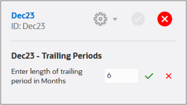

  2. Espandere 2023, 2H23, 4Q23, quindi selezionare Dec23.
  3. Fare clic su Impostazioni (Impostazioni) e selezionare Periodo finale.
  4. Vengono visualizzati i dettagli del periodo finale.
  5. Fare clic su Aggiungi periodo finale.
  6. Per la lunghezza del periodo finale in Mesi, immettere 6 e fare clic su Applica (OK).
  7. Immettere la durata del periodo finale in mesi
    Periodo finale aggiunto
  8. Fare clic su Applica (Applica).

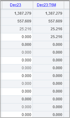

  9. Espandere Dec23 per verificare che sia stato aggiunto il periodo finale Dec23:T6M.
  10. Verificare che il periodo finale sia stato aggiunto.
  11. Nell'area in alto a destra della finestra di dialogo, fare clic su Applica per eseguire il commit delle modifiche nel modello.
  12. Scorrere a destra della griglia e individuare la colonna Dec23:T6M aggiunta.
  13. Periodo finale aggiunto alla griglia

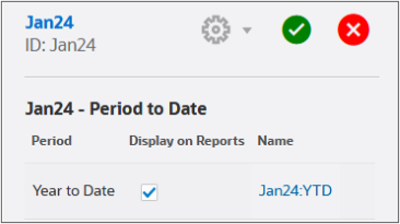

Aggiunta del progressivo periodo
Utilizzare il progressivo periodo per creare periodi per progressivo anno, per progressivo semestre, per progressivo trimestre o per progressivo mese.
È possibile creare un progressivo periodo per qualsiasi periodo tranne l'anno. Ad esempio, se i dettagli del periodo di tempo per il 2024 sono i mesi, è possibile creare un progressivo periodo per i mesi.
Tutti i conti finanziari nei progressivi periodo vengono calcolati per impostazione predefinita. È possibile visualizzare i progressivo periodo in Vista conto o in Report.

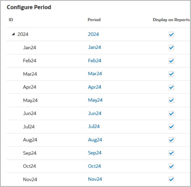

  2. Modificare i dettagli del periodo per il 2024. Selezionare la riga 2024.
  3. In Dettagli, selezionare Mesi, quindi fare clic su (Applica).
  4. Aggiunta di periodi secondari
  5. Espandere 2024 e verificare che siano stati aggiunti periodi mensili.
  6. Periodi mensili 2024

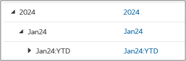

  7. Selezionare Jan24.
  8. In Dettagli fare clic su Impostazioni (Impostazioni) e selezionare Progressivo periodo.
  9. Fare clic su Aggiungi progressivo periodo.
  10. Viene aggiunto il periodo progressivo anno.
    Ad oggi
  11. Fare clic su Applica (Applica).
  12. In Configura periodo, espandere 2024, quindi Jan24 per visualizzare il periodo Jan24:YTD.
  13. Periodo progressivo anno aggiunto
  14. Nell'area in alto a destra della finestra di dialogo, fare clic su Applica per eseguire il commit delle modifiche nel modello.
  15. Quando viene richiesto di specificare le opzioni di calcolo, accettare l'impostazione predefinita e fare clic su OK.
  16. Suggerimento
  17. Scorrere a destra della griglia e individuare la colonna Jan24:YTD aggiunta.
  18. Progressivo periodo YTD aggiunto al modello

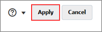

Applicazione delle modifiche
  2. In Opzioni calcolo accettare le selezioni predefinite e fare clic su OK.

  1. Nella vista Conto, fare clic su Azioni, selezionare Periodo di tempo, quindi Elimina periodo operazione.

Rimozione dei periodi secondari
  2. Per eliminare i periodi secondari in Gestisci dettagli periodo di tempo, selezionare il periodo padre. Espandere 2022, quindi selezionare 1H22.
  3. In Dettagli, fare clic su Impostazioni (Impostazioni) e selezionare Periodo secondario.
  4. Spostare il puntatore del mouse sul lato destro di ogni riga del periodo secondario da visualizzare, quindi fare clic sull'icona Eliminare (Elimina).
  5. Fare clic su (Applica).
  6. Fare clic su Applica nell'area in alto a destra della finestra di dialogo per eseguire il commit delle modifiche nel modello.
  7. In Opzioni calcolo accettare le selezioni predefinite e fare clic su OK.
  8. Suggerimento
Modifica del periodo effettivo
  1. Nella vista Conto, fare clic su Azioni, selezionare Periodo di tempo, quindi Modifica periodo effettivo.
  2. In Modifica periodo effettivo selezionare l'ultimo periodo effettivo: 2022.
  3. Selezionare se utilizzare i dati dello scenario corrente.
  4. Modifica del periodo effettivo
  5. Fare clic su Applica.
  6. In Opzioni calcolo accettare le selezioni predefinite e fare clic su OK.
  7. Suggerimento
Visualizzazione delle proprietà del periodo di tempo
Visualizza proprietà visualizza i periodi di tempo più piccoli disponibili per il modello, il tipo di calendario, il numero di mesi per anno e il mese di fine dell'anno fiscale.
  1. Nella vista Conto, fare clic su Azioni, selezionare Periodo di tempo, quindi Visualizza proprietà.
  2. Proprietà del periodo di tempo
  3. Al termine della revisione, fare clic su Chiudi.
