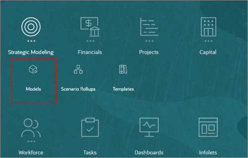

  1. Nella home page di Planning fare clic su Strategic Modeling.
  2. Home page
  3. Fare clic su Modelli.
  4. Cluster Strategic Modeling
  5. Nel menu Azioni per il modello Sales US, selezionare Apri-Estrai per aprire il modello.

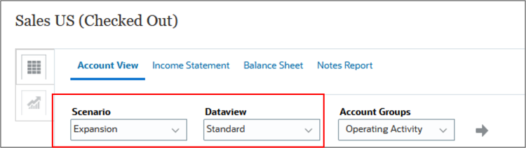

Impostare il POV per definire il contesto per i dati.
  1. Nella scheda Vista account, assicurarsi che lo scenario selezionato sia Espansione e che la vista dati sia Standard.
    POV vista account
  2. Per i gruppi di conti, selezionare INCOME STATEMENT e fare clic su Icona Aggiorna (Aggiorna).

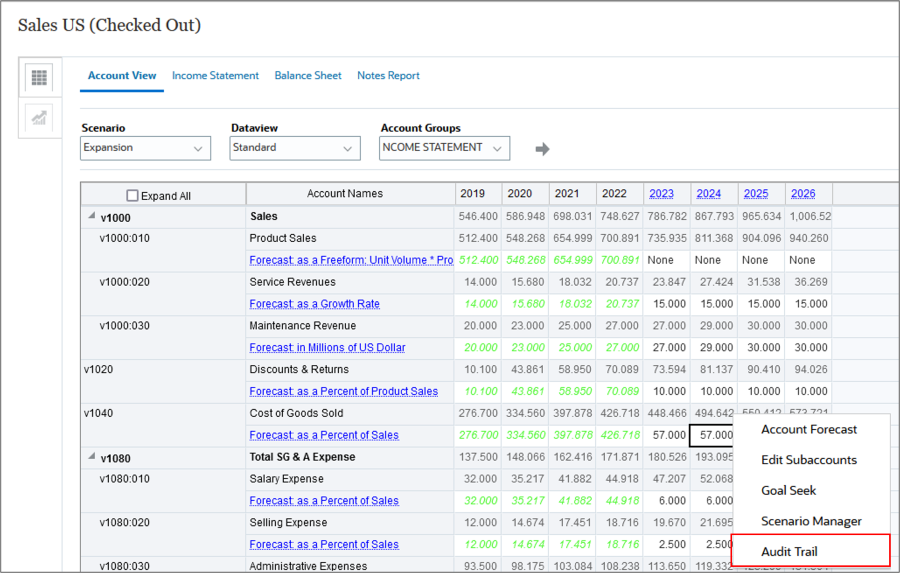

  2. Fare clic con il pulsante destro del mouse su Costo merce venduta (v1040) per 2024 (57).
  3. Costo merce venduta 2024 Servizi
  4. Selezionare Audit trail.
  5. Seleziona audit trail

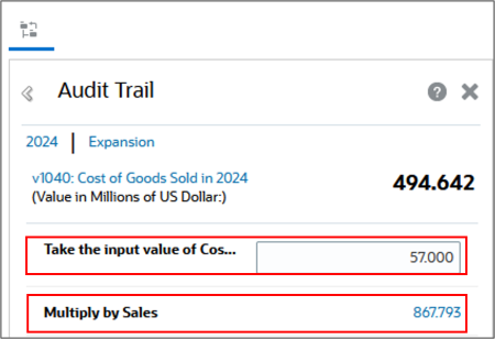

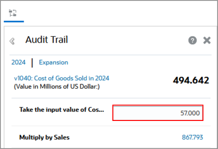

  6. Si noti che il costo merce venduta viene calcolato moltiplicando il valore di input del costo merce venduta per le vendite.
  7. Dettagli audit trail
    Il valore di input del costo merce venduta è definito come percentuale. Pertanto, se si moltiplicano le vendite per tale valore di input, è possibile calcolare il costo delle merci vendute.

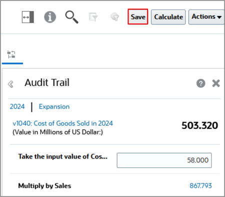

Modifica dei valori di input
La modifica dei valori di input influisce sui calcoli per i quali tale valore è incluso.

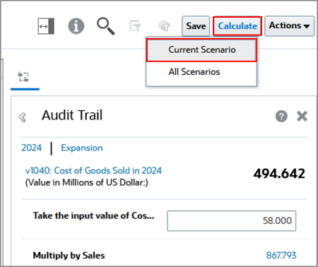

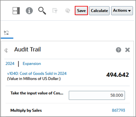

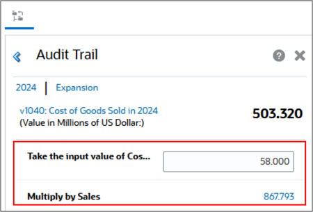

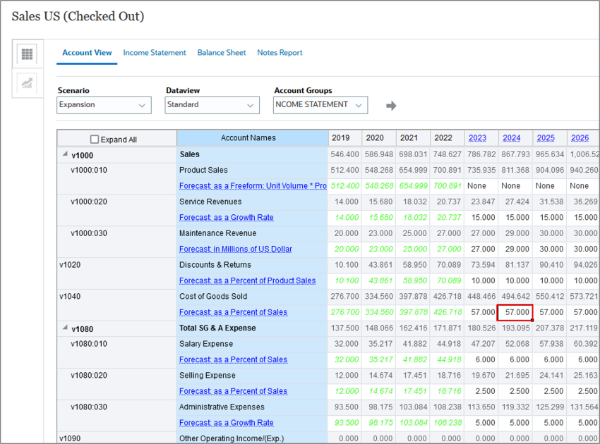

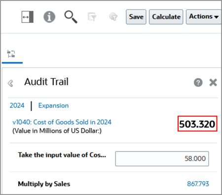

  1. Fare clic sul valore di input di Costo merce venduta (57), quindi modificare 57 in 58, quindi premere Invio
  2. Audit trail con COS evidenziato
  3. Fare clic su Salva.
  4. Audit trail dopo modifica COS
  5. Fare clic su Calcola e selezionare Scenario corrente.
  6. Calcola scenario corrente
  7. Fare clic su Salva.
  8. Dopo il calcolo
  9. Rivedere i dati di output aggiornati.
  10. Rivedi output

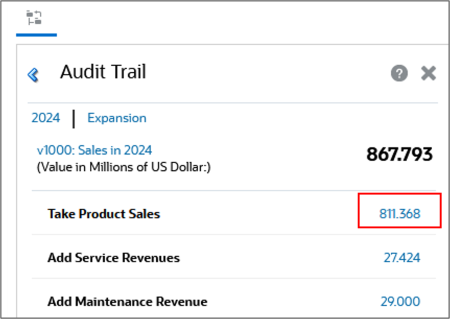

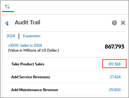

  1. Fare clic sul valore 867.793 per Vendite.
  2. Vendite

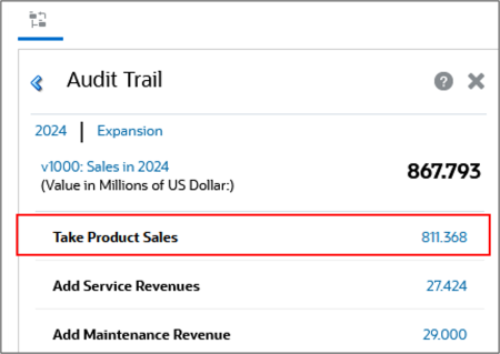

    Quando si esegue il drill-down su Vendite, si noti che Vendite prodotto è un componente del calcolo.
    Vendite prodotti

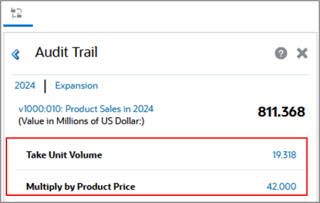

  3. Fare clic su 811.368 per Vendite prodotti.
  4. Ricavi servizi evidenziati
    Quando si esegue l'audit delle vendite dei prodotti, si noti che sono presenti due componenti: Volume unitario e Prezzo prodotto.
    Audit trail servizi

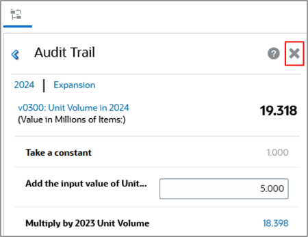

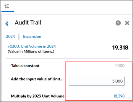

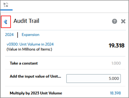

  5. Fare clic su 19.318 per Volume unità.
  6. Drilling su volume unitario
    Il volume unitario per il 2024 viene calcolato prendendo il valore 2023 per lo stesso conto e aumentandolo del 5%.
    Audit trail installazione
  7. Fare clic su X per chiudere la finestra di dialogo Audit trail.

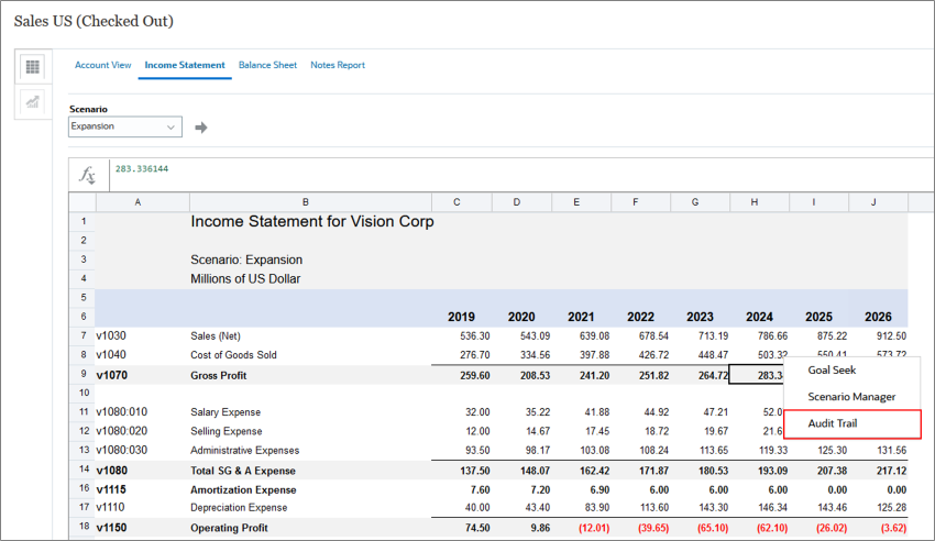

È inoltre possibile analizzare i dati di un report, ad esempio il conto economico.
  1. Fare clic sulla scheda Income Statement.
  2. Vista conto IS evidenziata

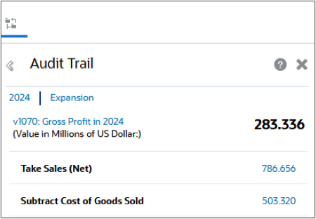

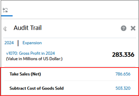

  3. Fare clic con il pulsante destro del mouse su Profitto lordo per l'anno 2024 e selezionare Audit trail.
  4. Menu con clic con il pulsante destro del mouse con audit trail
    Il profitto lordo viene calcolato sottraendo il costo delle merci vendute dalle vendite nette.
    Storico modifiche profitto lordo

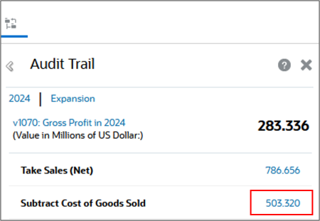

  5. Eseguire il drill-down del costo merce venduta facendo clic sul relativo valore (503.320).
  6. Drill-down su ricavi netti
    Il costo merce venduta è composto da vendite multiple per valore di input del costo merce venduta (percentuale).
    Componenti dei ricavi netti

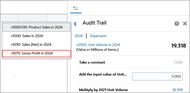

  11. Eseguire il drill-down del volume unificato facendo clic su 19.318.
  12. Resi vendite evidenziati
    Il volume unitario nel 2024 è un aumento percentuale (5%) del volume unitario dell'anno precedente (18.398).

  15. Fare clic su v1070: Profitto lordo nel 2024.
  16. Profitto lordo evidenziato
    Si è tornati allo storico modifiche per il profitto lordo.
