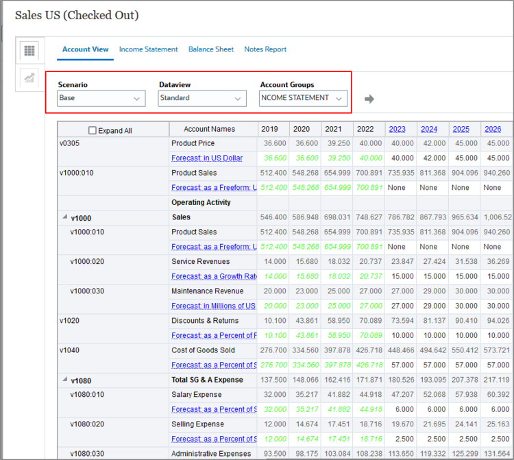

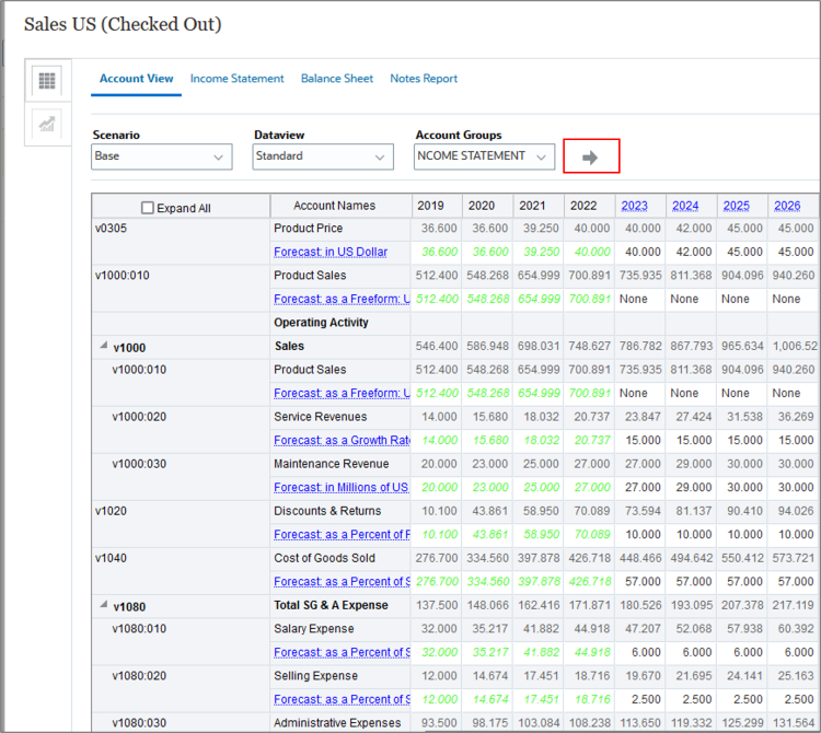

  5. In Vista account, impostare il POV come indicato di seguito.
    • Scenario: base
    • Vista dati: standard
    • Gruppi di conti: DICHIARAZIONE REDDITO
    POV vista account
  6. Fare clic su (Icona Aggiorna) Aggiorna .
  7. Aggiorna vista account

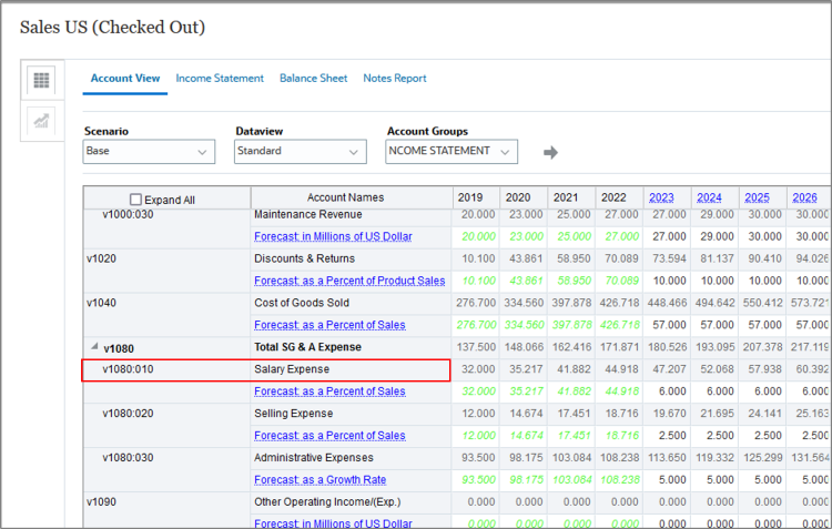

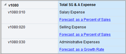

  8. Scorrere fino a v1080. Si noti che il conto Spese stipendio è un conto secondario di Totale SG e spese A. Il relativo numero di conto include il conto principale 1080 e il conto secondario 10.
  9. Seleziona conto spese stipendio

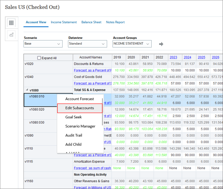

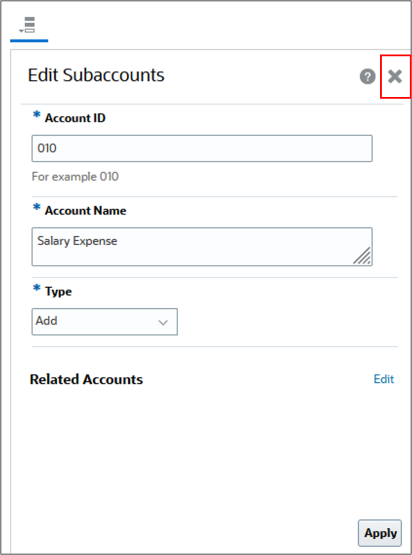

  1. Fare clic con il pulsante destro del mouse su v1080:010 e selezionare Modifica conti secondari.
  2. Fare clic con il pulsante destro del mouse sul conto e selezionare Conti secondari

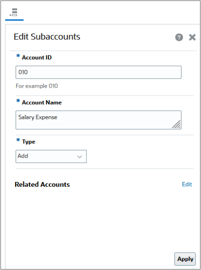

  3. Rivedere le informazioni del conto secondario. L'account secondario viene visualizzato nell'ID account e il nome dell'account viene visualizzato in Nome account. Il tipo è impostato su Aggiungi. I valori per le spese stipendio sono aggiuntivi e aumentano il valore Totale SG e Spesa.
  4. Frame conti secondari

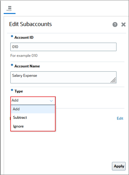

  5. Aprire l'elenco a discesa Tipo. Per i conti secondari, è possibile selezionare Sottrai per sottrarre il valore dal relativo conto padre oppure selezionare Ignora se il conto secondario è indipendente dal relativo conto padre.
  6. Elenco a discesa Tipo
  7. Lasciare Tipo impostato su Aggiungi e fare clic su X per chiudere i conti secondari.
  8. Chiudi conti secondari

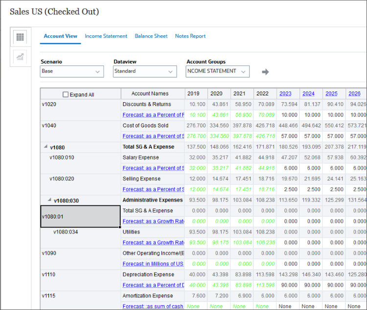

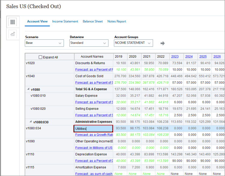

  1. Fare clic con il pulsante destro del mouse su v1080:30 e selezionare Aggiungi figlio.
  2. Aggiungi figlio
  3. Si noti che viene visualizzata una nuova riga v1080:01.
  4. Nuovo account secondario visualizzato
  5. Selezionare v1080:01 e modificare l'ID conto da 01 a 034.
  6. Modifica ID account

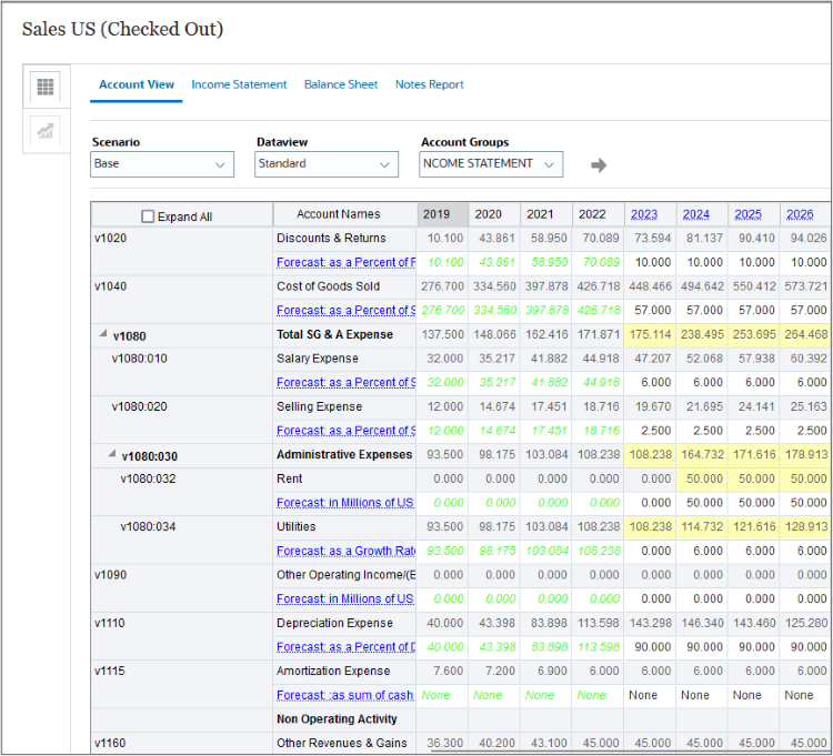

  7. Nella riga v1080:034, modificare il nome del conto da Totale spese SG e A in Utility. In questo caso, i dati relativi alle spese per i servizi di pubblica utilità verranno registrati separatamente, ma verranno aggregati nelle spese amministrative.
  8. Rinomina account
  9. Fare clic su Salva.
  10. Salva account secondario

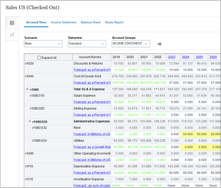

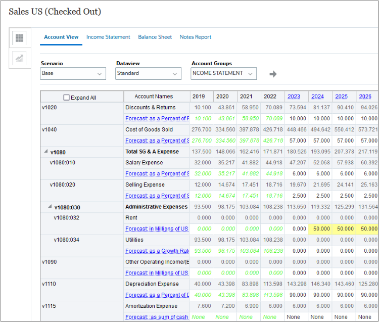

Aggiunta di un conto secondario mediante l'aggiunta di un membro di pari livello
In questa sezione si aggiunge un conto secondario utilizzando un membro di pari livello per tenere traccia separatamente dei dati relativi alle spese per l'affitto.

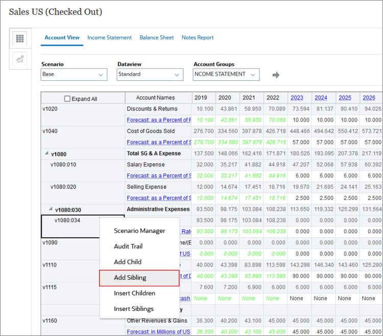

  1. Fare clic con il pulsante destro del mouse su 1080:034 e selezionare Aggiungi pari livello.
  2. Aggiungi pari livello
  3. Nella riga aggiunta, selezionare v1080:01.
  4. Seleziona riga pari livello
  5. Modificare l'ID conto da 01 a 032.
  6. Modifica ID conto secondario
  7. Modificare il nome del conto per la riga in Affitto.
  8. Modifica nome conto secondario
  10. Salva le modifiche

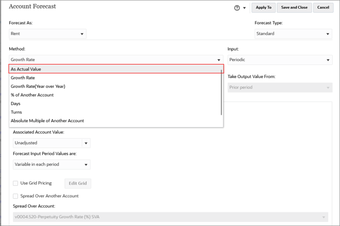

  1. Fare clic con il pulsante destro del mouse su 1080:032 e selezionare Previsione conto.
  3. Nella finestra di dialogo Previsione conto, modificare il metodo di previsione da Tasso di crescita a Come valore effettivo.
  4. Aggiungi pari livello
  5. Fare clic su Salva e chiudi per chiudere la finestra di dialogo Previsione conto.
  6. Aggiungi pari livello
Inserimento dei dati del conto secondario
In questa sezione vengono immessi i dati per i conti secondari Affitto e Utilità.
  1. In Affitto, immettere 50 per 2024, 2025 e 2026.
  2. Immettere i dati dell'account secondario
  3. Per Servizi di pubblica utilità, immettere 6 per 2024, 2025 e 2026.
  4. Immettere i dati dell'account secondario
  5. Fare clic su Salva.
  6. Salva le modifiche
  7. Fare clic su Calcola e selezionare Scenario corrente.
  8. Calcola scenario corrente

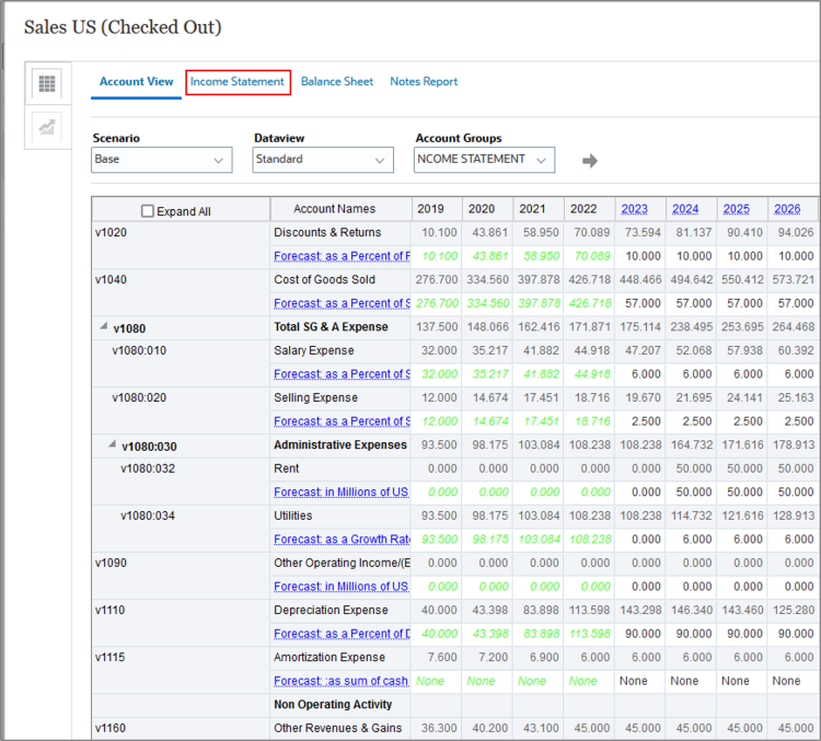

  9. Si noti che i dati del conto secondario vengono aggregati alle spese amministrative e i dati relativi alle spese amministrative vengono aggregati al conto principale, Totale spese SG e A.
  10. Aggregazione dei dati dei conti secondari
  11. Fare clic su Salva.
  12. Salva le modifiche

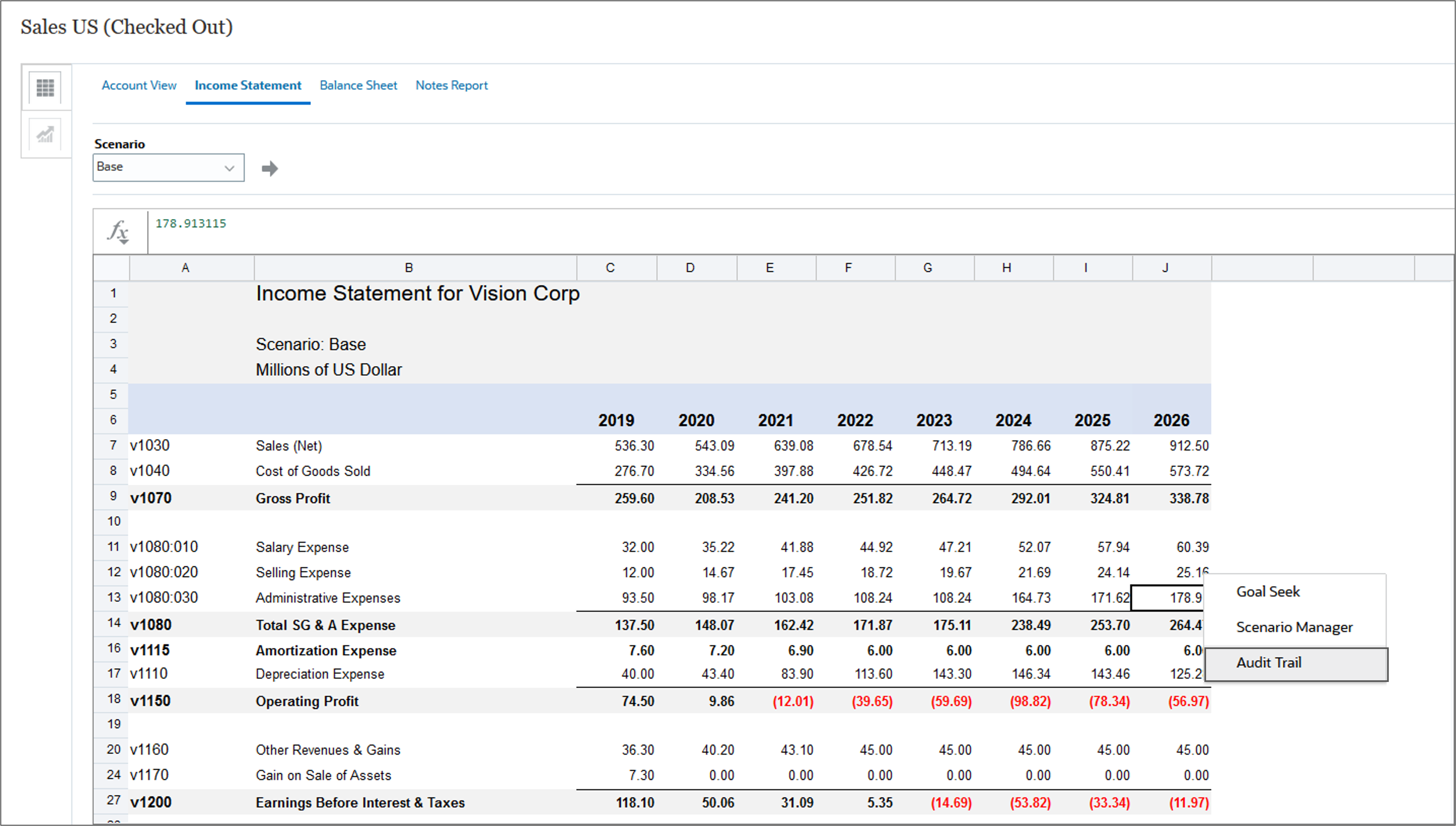

Verifica dei dati dei conti secondari nei report
In questa sezione è possibile verificare i dati dei conti secondari nel conto economico.
  1. Fare clic sulla scheda Income Statement.
  2. Seleziona scheda Conto economico

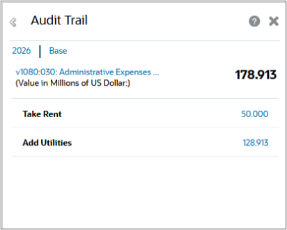

  3. Fare clic con il pulsante destro del mouse sul valore 2026 per Spese amministrative e selezionare Audit trail.
  4. Fare clic con il pulsante destro del mouse e selezionare Audit trail
  5. Si noti che il pannello Storico modifiche visualizza i dati dell'account secondario.
  6. Il pannello Audit trail visualizza i dati degli account secondari
  7. Fare clic su X per chiudere il pannello Storico modifiche.
  8. Chiudi pannello Storico modifiche

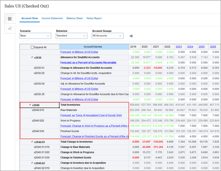

Revisione dei conti secondari per i conti dello stato patrimoniale
In questa sezione è possibile esaminare i conti secondari per i conti dello stato patrimoniale.
  1. Diamo un'occhiata a un esempio di sottocontabilità nel bilancio. Fare clic sulla scheda Vista account.
  2. Apri vista account

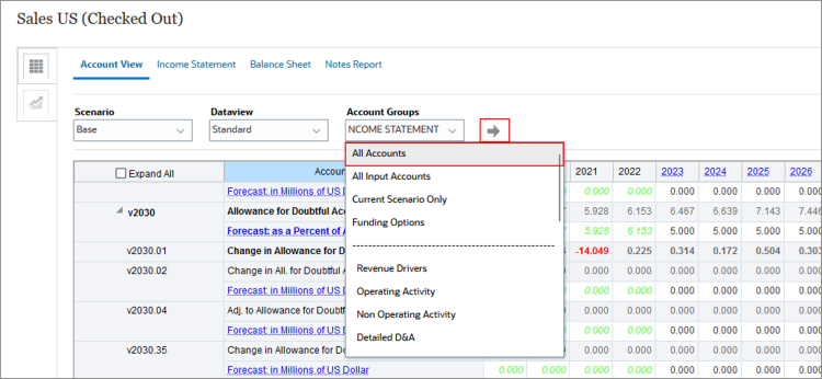

  3. Modificare il gruppo di conti in Tutti i conti e fare clic su (Icona Aggiorna) Aggiorna.
  4. Modificare il gruppo di conti in Tutti i conti e fare clic su Aggiorna
  5. Scorrere fino a v2040. Si noti che i magazzini totali includono tre conti secondari: Materie prime, Work in Progress e Merci finite. Il conto materie prime include un numero di conto che include il conto principale 2040 e il conto secondario 10.
  6. Visualizza conti secondari per scorte totali

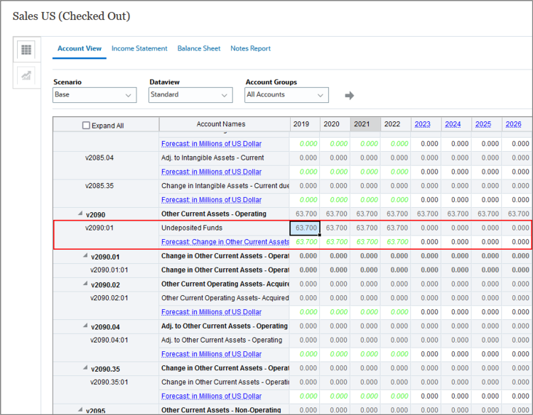

Aggiunta di conti secondari ad altri asset correnti
In questa sezione è possibile aggiungere conti secondari ai conti stato patrimoniale.

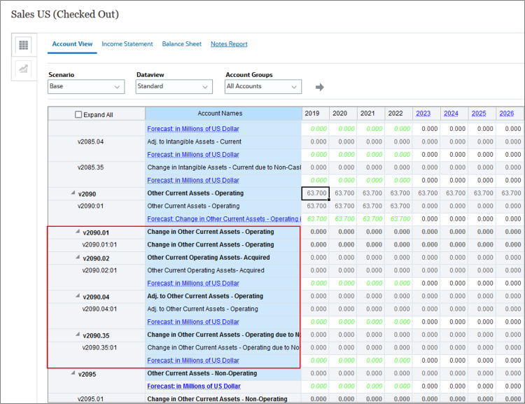

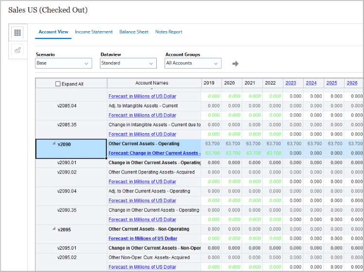

  1. Scorrere fino a v2090 Altri asset correnti - Operativi.
  2. Seleziona altre attività correnti - operative

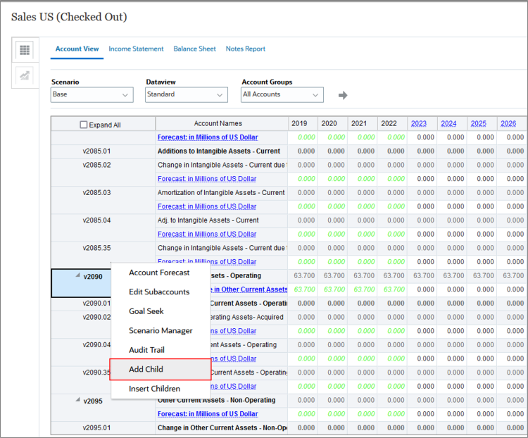

  3. Fare clic con il pulsante destro del mouse su v2090 e selezionare Aggiungi figlio.
  4. Aggiungi un figlio
  5. Si noti che ogni account correlato dispone ora di un nuovo account secondario. Quando si creano conti secondari in un conto finanziario che dispone di conti correlati, i conti secondari vengono creati automaticamente in tutti i conti correlati.
  6. Ogni account correlato dispone di un nuovo account secondario

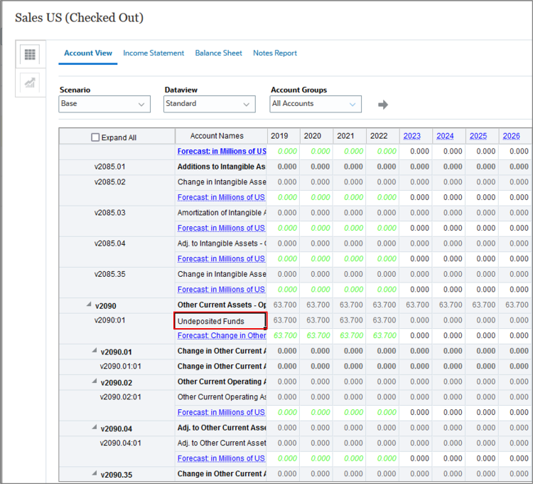

  7. Per la riga v2090:01 appena aggiunta, immettere il nome del conto Fondi non depositati per riflettere meglio i dati di questo conto.
  11. Si noti che la colonna Nomi conto ora include Fondi non depositati. Ora è possibile tenere traccia separatamente della parte di Altre attività correnti proveniente da fondi non depositati, pur includendone il valore nel totale.
  12. La colonna Nomi conto ora include fondi non depositati
