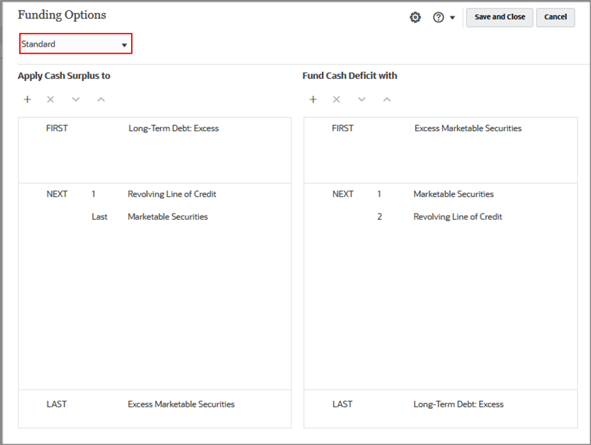

Nota: nelle opzioni di finanziamento è possibile rivedere e modificare i fondi che ricevono avanzi di cassa e i deficit di cassa. Nella sezione superiore (FIRST) sono elencati gli account basati su zero. La sezione inferiore (ULTIMA) è per il conto in eccesso, che non ha un massimo. Nella sezione centrale (NEXT) sono elencati i conti utilizzati per applicare eccedenze o deficit di fondi. In questa sezione è possibile aggiungere o riordinare i fondi.

- Aprire nuovamente Opzioni di finanziamento. Stiamo usando il metodo Standard, che si concentra sul bilanciamento delle fonti totali di fondi con gli usi totali dei fondi. Attualmente, il contante in eccesso viene utilizzato per pagare la linea di credito revolving e quindi si accumula in titoli negoziabili in eccesso. I disavanzi di cassa sono finanziati vendendo titoli negoziabili ed emettendo debito a lungo termine: eccedenza.

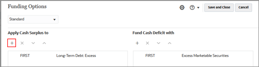

- In Applica eccedenza contante a, fare clic su
(Aggiungi conto). - Selezionare Debito anziano, quindi fare clic su Aggiungi.

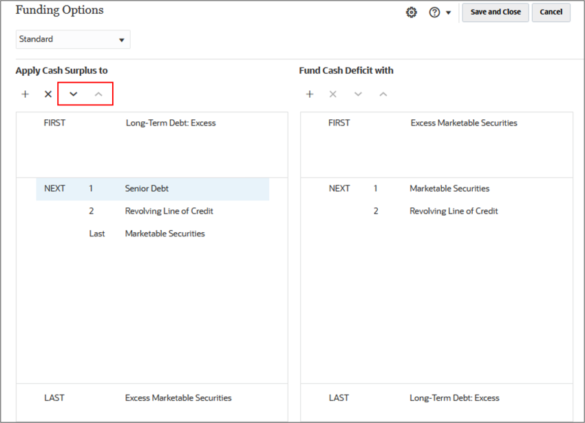

- Utilizzare le frecce Sposta per modificare l'ordine della routine di finanziamento per l'eccedenza:
- 1. Debito senior
- 2. Linea di credito revolving
- Ultimo: Titoli negoziabili
- È anche possibile rimuovere i conti fondi. Nella sezione Eccedenza, selezionare il conto Linea di credito revolving e fare clic su
(Elimina conto). - Eliminare anche il conto Titoli negoziabili dalla sezione Eccedenza, quindi il contante in eccesso viene applicato solo al debito senior.

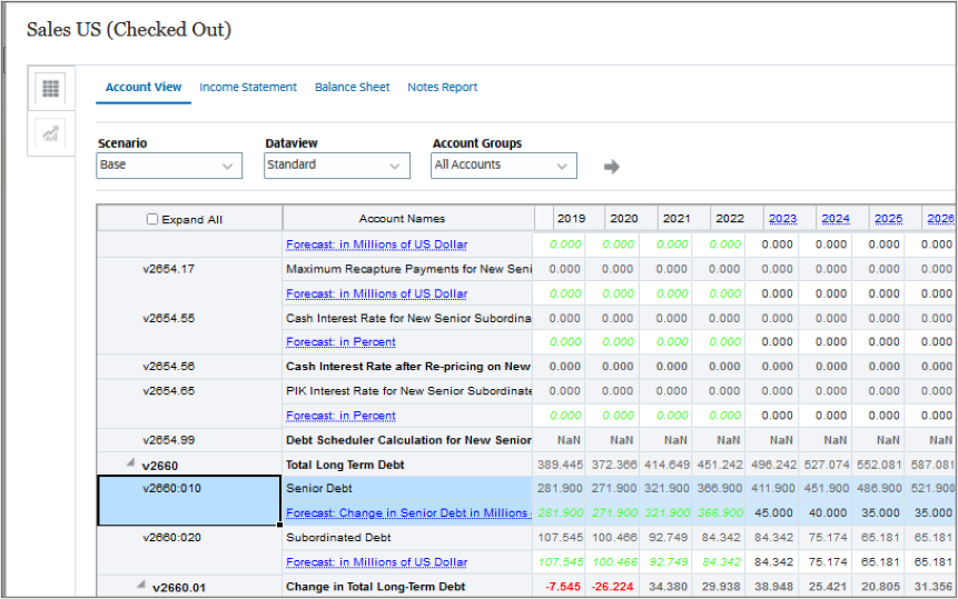

(Trova account) e immettere v2660:010. Selezionare la riga per Debito senior nei risultati della ricerca, quindi fare clic su Seleziona. - Il debito senior viene evidenziato nella vista Account. Prendere nota dei valori correnti per il debito senior.

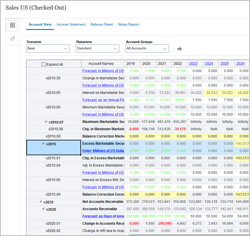

(Trova account) e immettere v2015. Selezionare la riga per Titoli negoziabili in eccesso nei risultati della ricerca, quindi fare clic su Seleziona.
Prendere nota dei valori correnti per i titoli negoziabili in eccesso.

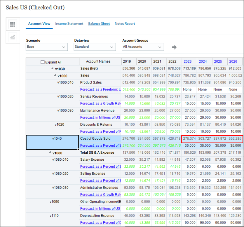

(Trova account) e immettere v1040. Selezionare la riga per Costo merce venduta nei risultati della ricerca, quindi fare clic su Seleziona. - Nella riga Previsione: come percentuale delle vendite per il costo delle merci vendute, inserire i valori per gli anni seguenti:
- 2023: 35
- 2024: 35
- 2025: 35
- 2026: 35
- Fare clic su Salva.
- Fare clic su Calcola, quindi selezionare Scenario corrente.
- I valori di Costo merce venduta vengono ridotti.

(Trova account) e immettere v2015. Selezionare la riga per Titoli negoziabili in eccesso nei risultati della ricerca, quindi fare clic su Seleziona. - Fare clic su Salva per salvare i dati calcolati.
Si noti che i valori del debito senior sono stati ridotti quando il contante in eccesso è stato applicato dalla routine di finanziamento in eccesso.
Si noti che i titoli negoziabili in eccesso sono stati aumentati dall'eccedenza di cassa.
