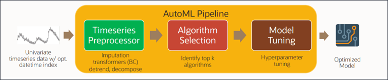

Le previsioni avanzate o ML si riferiscono al processo di utilizzo dei modelli di machine learning per prevedere i dati in base alle funzioni di input.
Vantaggi principali delle previsioni avanzate:
  • Consente previsioni più potenti correlando con altri datapoint forniti.
  • È integrato in Oracle EPM per offrire agli utenti Finance e operativi una data science ottimizzata per casi d'uso di pianificazione e previsione multidimensionali.
  • Sfrutta algoritmi più sofisticati e migliora la precisione.
  • Consente di eseguire più facilmente le configurazioni utilizzando una procedura guidata di configurazione passo dopo passo.
Vantaggi con le previsioni avanzate:
  • Insieme ai dati e al contesto EPM: gli utenti non devono accedere a alcuna piattaforma di data science esterna o a uno strumento ML. La funzionalità di previsione avanzata è incorporata nei dati e nel contesto EPM per supportare gli utenti finanziari e operativi.
  • Powered by OCI AI Infrastructure: crea, addestra e distribuisci modelli di machine learning all'interno dei sistemi EPM.
  • Miglioramento dell'accuratezza delle previsioni: le previsioni avanzate possono eseguire la progettazione delle funzioni e la selezione delle funzioni sui dati prima di eseguire le previsioni, migliorando così l'accuratezza delle previsioni.
  • Maggiore processo decisionale: scopri quali fattori aziendali influiscono maggiormente sulle previsioni e confronta il contributo relativo di ciascun driver con un grafico dell'importanza delle funzioni.
  • Privacy e sicurezza a ogni livello: la previsione avanzata rispetta il livello di sicurezza EPM, il che significa che l'accesso ai dati di previsione generati dai modelli ML è controllato dallo stesso solido framework di sicurezza che governa altre aree del sistema EPM.
  • Incorporato senza costi aggiuntivi: disponibile con una licenza Oracle EPM Enterprise senza costi aggiuntivi.
  • Framework estensibile: supporta l'elaborazione e la pre-elaborazione dei dati, con un framework estendibile che utilizza pipeline con dati esterni e supporta la previsione con più piattaforme che utilizzano API, BYOML.

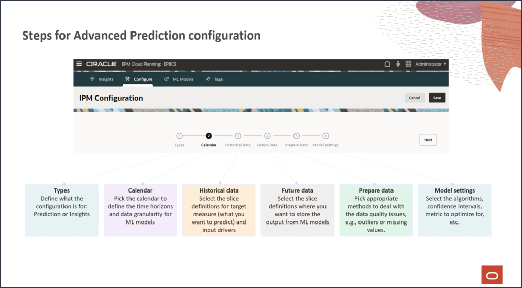

Considerazioni chiave per le previsioni avanzate:
  • Disponibile solo con licenza Enterprise EPM
  • Accesso eseguito solo tramite il tema Redwood
  • È una funzione solo opt-in - opt-in disponibile nelle impostazioni dell'applicazione
  • Incorporato in EPM con OCI Data Science, quindi non ci sono costi aggiuntivi per distribuire OCI Data Science
  • Disponibile in diverse applicazioni Planning, inclusi Moduli, Personalizzati, FreeForm, Pianificazione delle vendite, Workforce Planning strategico, Previsione di cassa predittiva
  • Funziona con cubi BSO e ASO

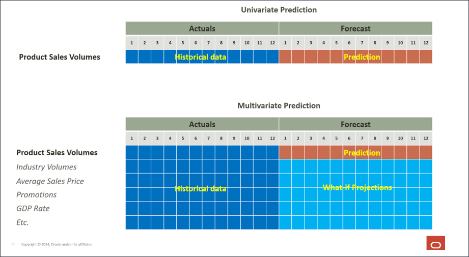

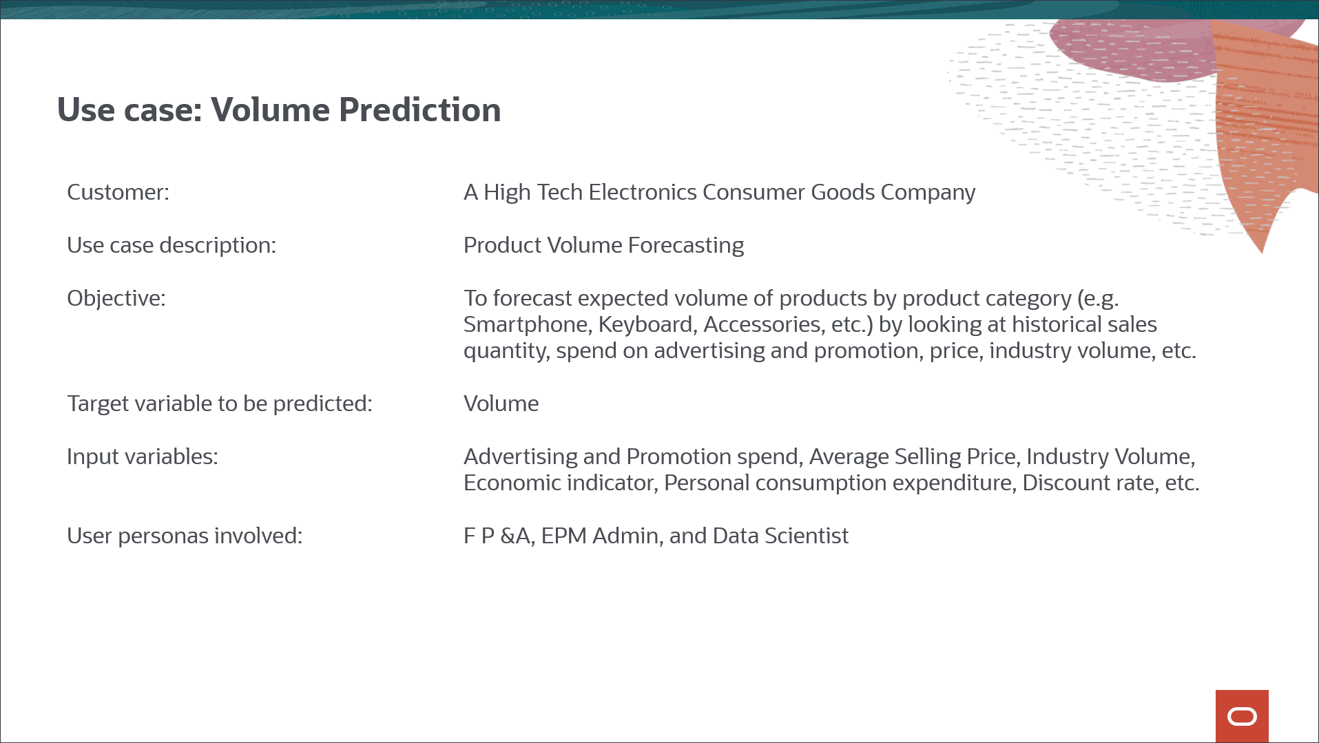

Caso d'uso previsione volume

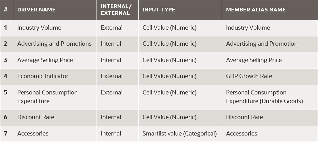

Considerare il caso d'uso in cui si desidera prevedere il volume delle vendite per prodotto in base ai volumi storici delle vendite dal FY22 gennaio al FY24 giugno. Oltre al volume storico delle vendite, si utilizzano anche driver di input come i volumi di settore, il prezzo medio di vendita, le promozioni pubblicitarie e di marketing e il tasso di sconto - tutti fattori interni che possono influire sulla previsione del volume futuro. Si utilizzano anche un paio di fattori esterni come indicatori economici come il tasso di crescita del PIL e la spesa per consumi personali che possono avere un impatto sulla previsione del volume futuro.
I driver di input storici vengono per lo più importati da origini dati e i valori futuri dei driver di input possono essere pianificati utilizzando metodi tradizionali come driver o basati su tendenze oppure è possibile utilizzare la previsione univariata (funzione di imputazione) disponibile come parte del processo di previsione avanzata stesso.
Previsioni univariate e multivariate

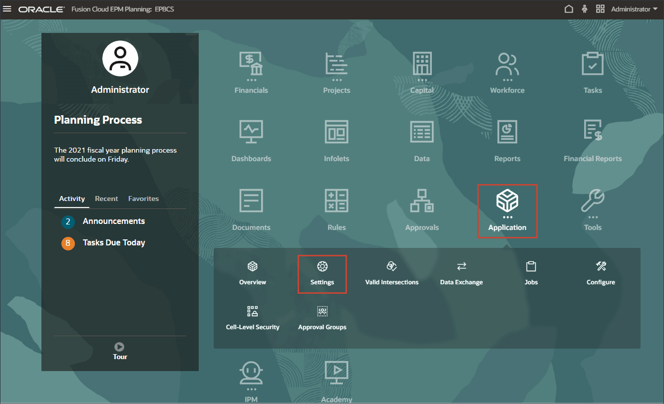

  1. Nella home page fare clic su Applicazione, quindi su Impostazioni.
    Vai a Impostazioni

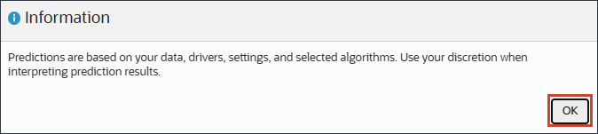

  3. Nel messaggio Informazioni fare clic su OK.
    Abilita previsioni avanzate

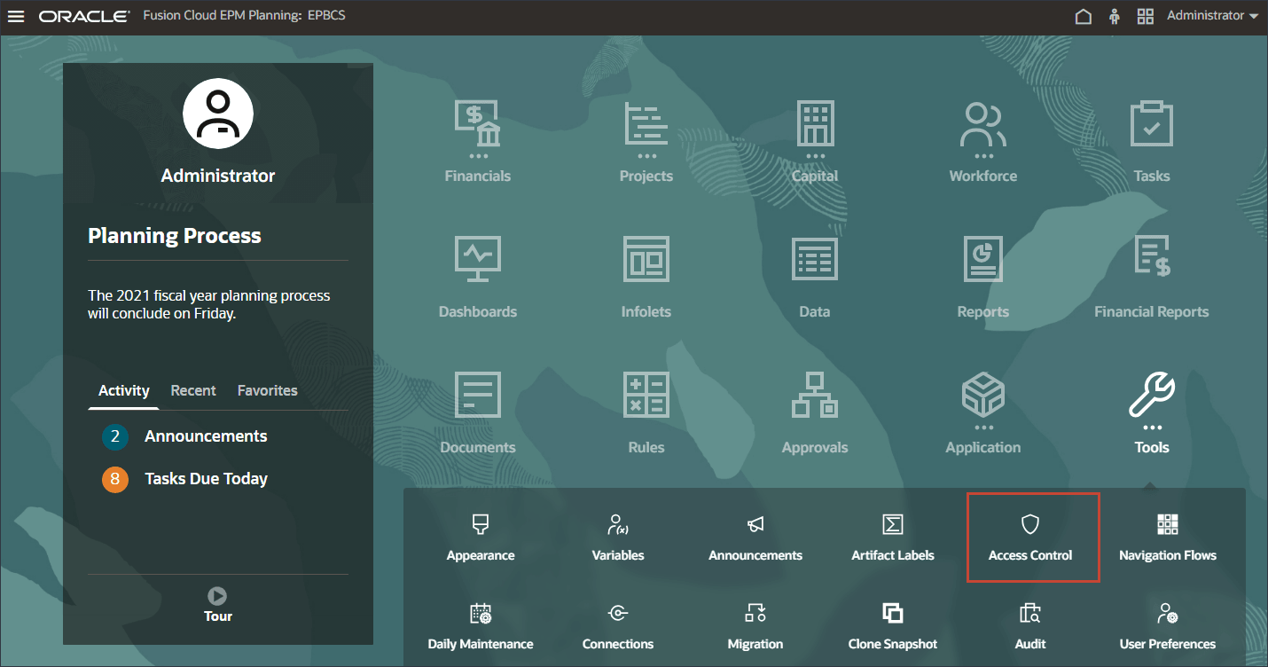

  1. Nella Home page, fare clic su Strumenti, quindi su Controllo di accesso.
    Vai a Controllo accesso

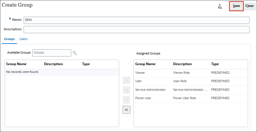

  3. In Crea gruppo, per Nome, immettere EPM.
    Crea gruppo
  4. Con Gruppi selezionati, accanto a Gruppi disponibili, fare clic su Ricerca (Cerca).
    I gruppi disponibili sono elencati.
    Gruppi disponibili
  5. Per spostare tutti i ruoli predefiniti, fare clic su Sposta tutto (Sposta tutto).
    Aggiunta di ruoli predefiniti
  6. Fare clic su Save.

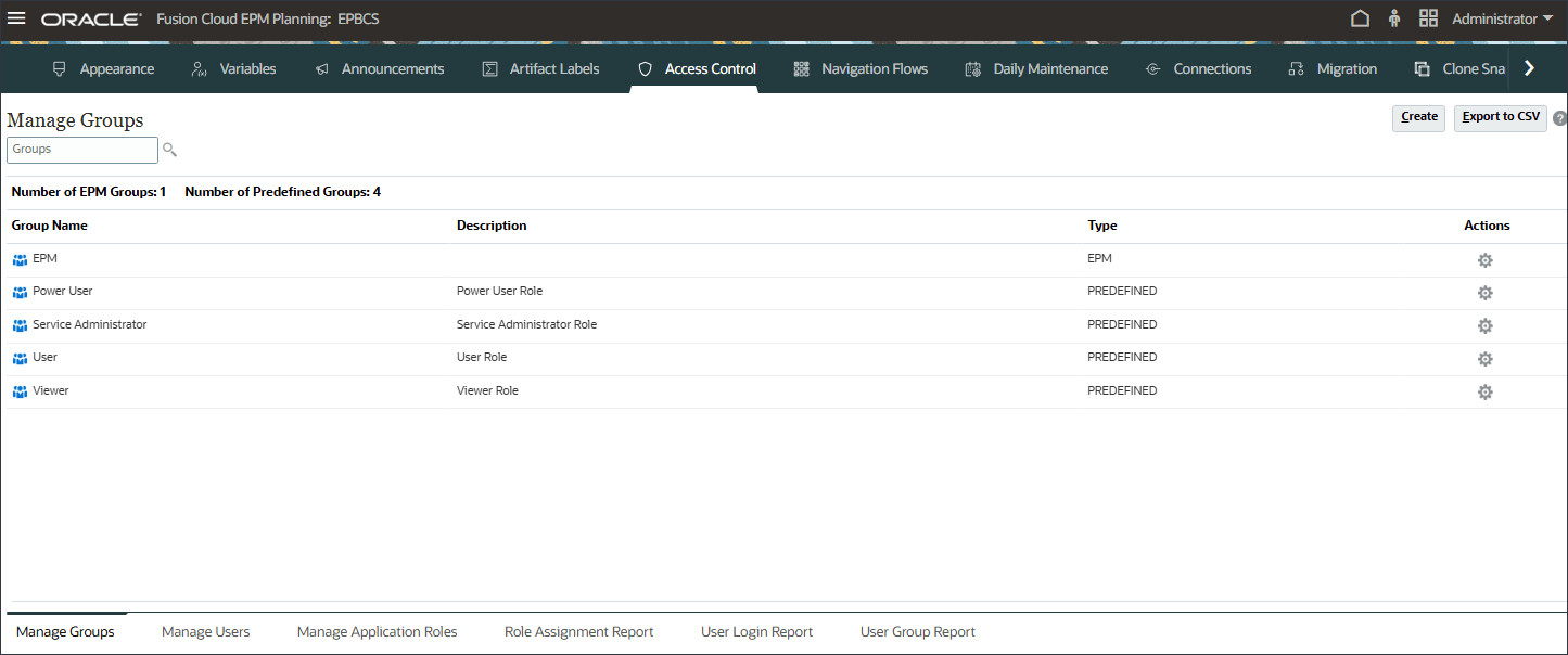

  8. Verificare che EPM sia elencato in Gestisci gruppi.

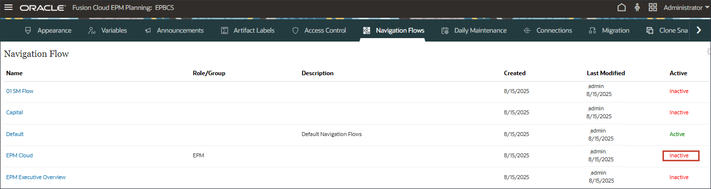

    Assegnazione del gruppo EPM al flusso di navigazione di EPM Cloud.

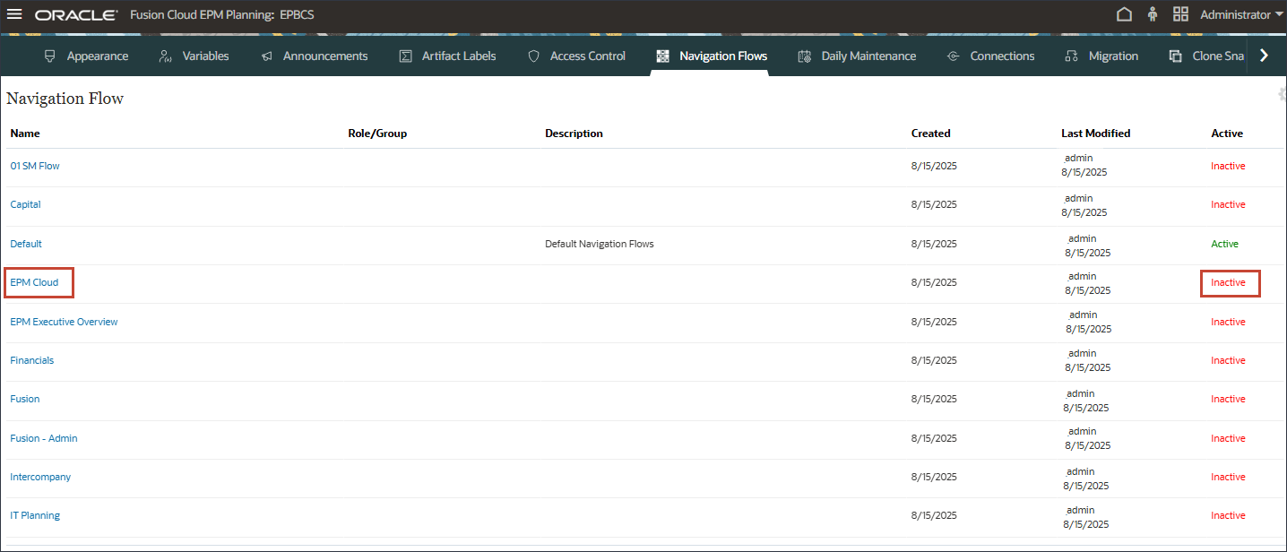

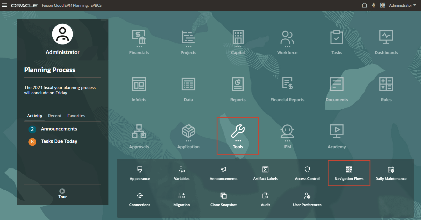

  1. Nella home page fare clic su Strumenti, quindi su Flussi di navigazione.
    Vai a flussi di navigazione
  2. Nel flusso di navigazione verificare che EPM Cloud sia impostato su Inattivo, quindi fare clic su EPM Cloud.
    Flusso di navigazione EPM Cloud
  3. In EPM Cloud, per Assegna a, immettere EPM e fare clic su Salva e chiudi.
    Flusso navigazione
  4. Per EPM Cloud, fare clic su Inattivo per attivare il flusso di navigazione di EPM Cloud.
    Flusso navigazione

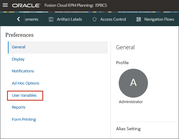

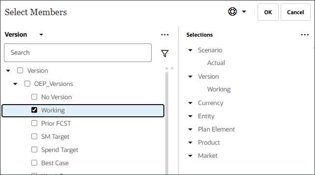

Impostazione delle variabili utente
È possibile impostare variabili utente in modo da poter visualizzare i dati in form e dashboard.

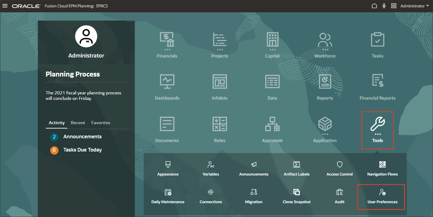

  1. Nella Home page, fare clic su Strumenti e quindi su Preferenze utente.
    Vai a Preferenze utente
  2. Fare clic su Variabili utente.
    Seleziona variabili
  3. Per le variabili utente, immettere o selezionare quanto segue e fare clic su Salva.
    Dimensione Variabile utente Membri
    Valuta Valuta USD
    Entità Entità Vendite USA
    Valuta Valuta di reporting USD
    Scenario Scenario Effettivo
    Version Version Elaborazione in corso
    Anni Anni FY21
    Conto Conto spese Totale spese marketing
    Conto Driver spese Driver spese marketing
    Version Versione PA Conservativo
    Product Famiglia di prodotti SmartPhones
    Product Linea di prodotti 250-Servers
    Scenario TargetScenario Valore adattato
    Market Partner commerciale Mercato totale
    Le variabili utente sono selezionate.

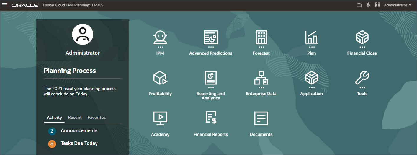

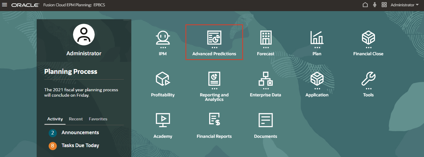

Selezione del flusso di navigazione
Selezionare il flusso di navigazione EPM Cloud che include una scheda per le previsioni avanzate in modo da poter rivedere la previsione del volume.
  1. Nella home page fare clic su Predefinita (Predefinito) e selezionare EPM Cloud.
    Flussi navigazione
    Viene visualizzato il flusso di navigazione di EPM Cloud.
  2. Nel flusso di navigazione di EPM Cloud, visualizzare la scheda Previsioni avanzate.
    Flusso di navigazione EPM Cloud con scheda Previsioni avanzate
  3. Fare clic su Previsioni avanzate.
    Flusso di navigazione in cui è possibile rivedere le previsioni generate utilizzando le previsioni avanzate.

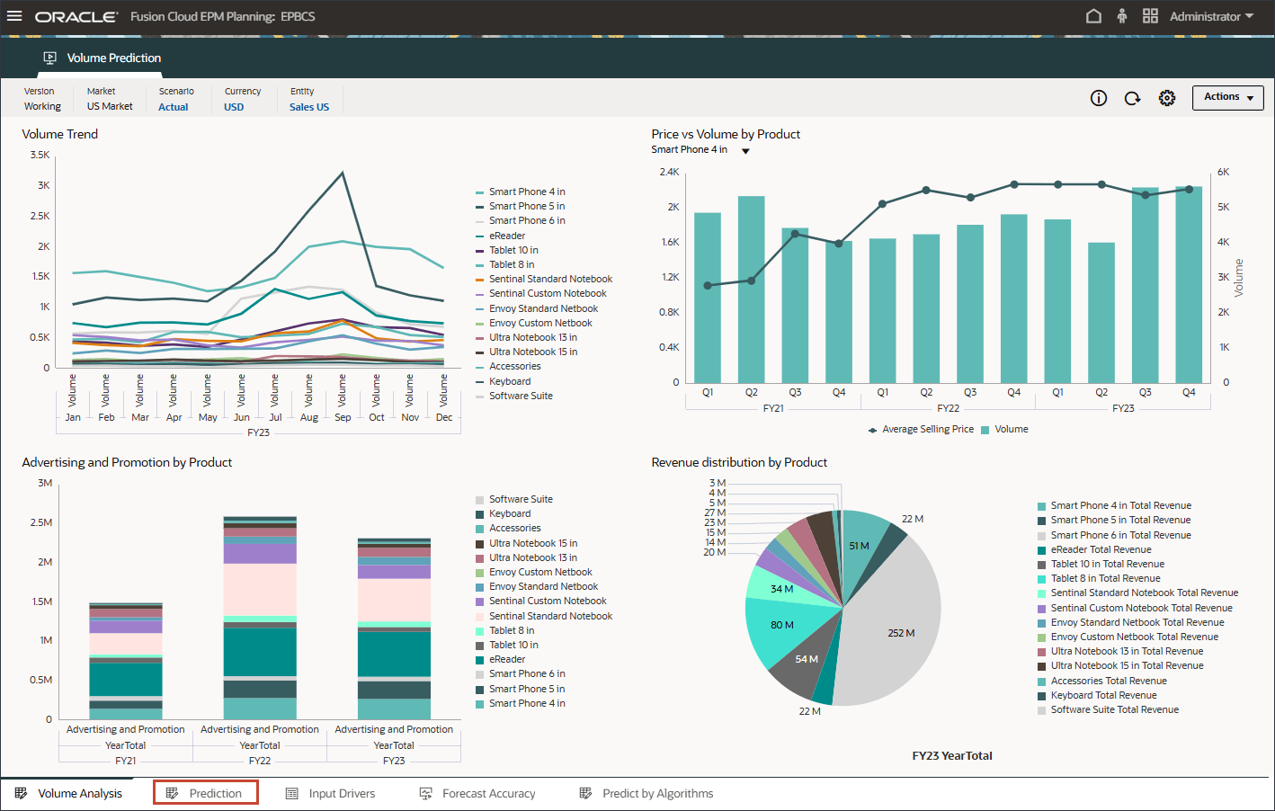

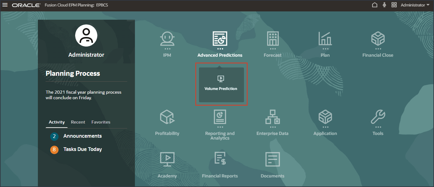

Analisi delle previsioni dei volumi
Prima di creare ed eseguire le previsioni dei volumi, è possibile esaminare il dashboard delle previsioni dei volumi insieme ai dati cronologici preparati per questo caso d'uso. Utilizzare la scheda Previsioni volume impostata per visualizzare l'analisi del volume per periodo e altri driver. Questa scheda include anche schede impostate per mostrare i valori del driver e i risultati della previsione.

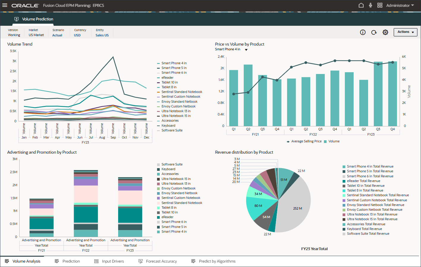

  1. Nella home page fare clic su Previsioni avanzate, quindi su Previsione volume.
    Previsione volume
  2. Esamina le previsioni del volume, tra cui l'andamento del volume, il prezzo rispetto al volume per prodotto, la pubblicità e la promozione per prodotto e la distribuzione dei ricavi per prodotto.
    Dashboard previsione volume

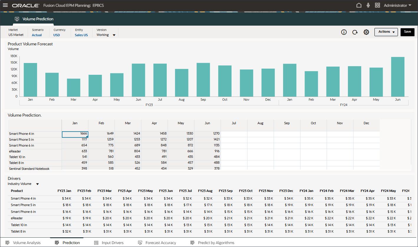

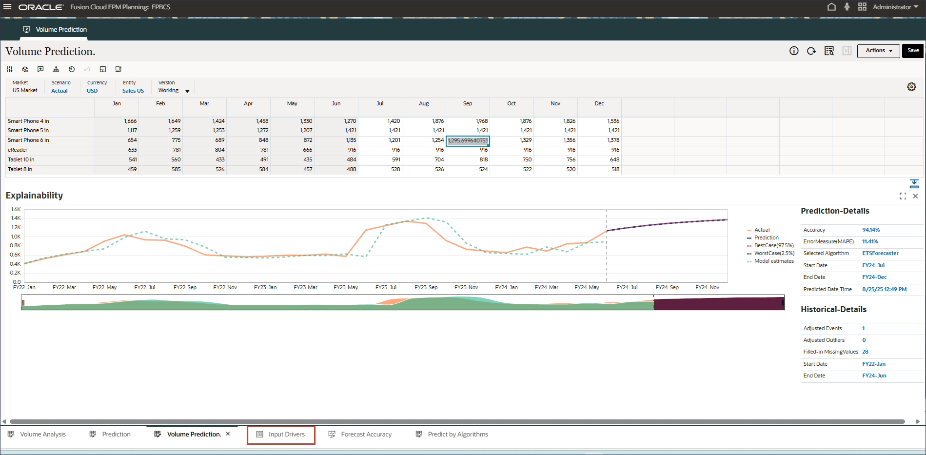

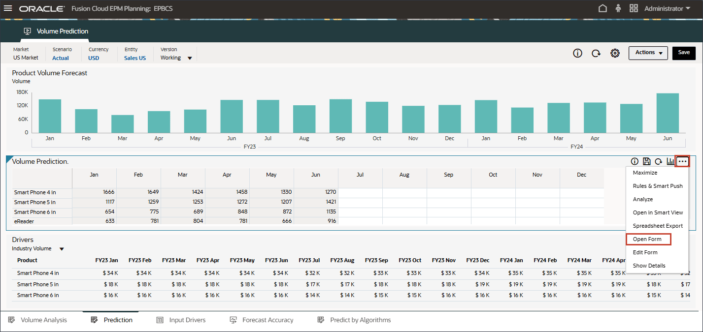

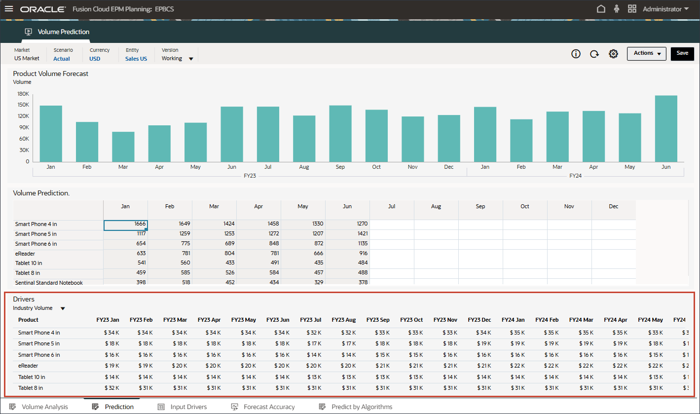

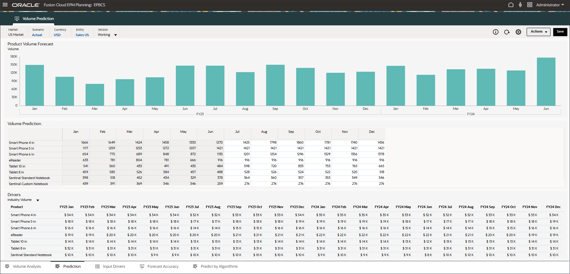

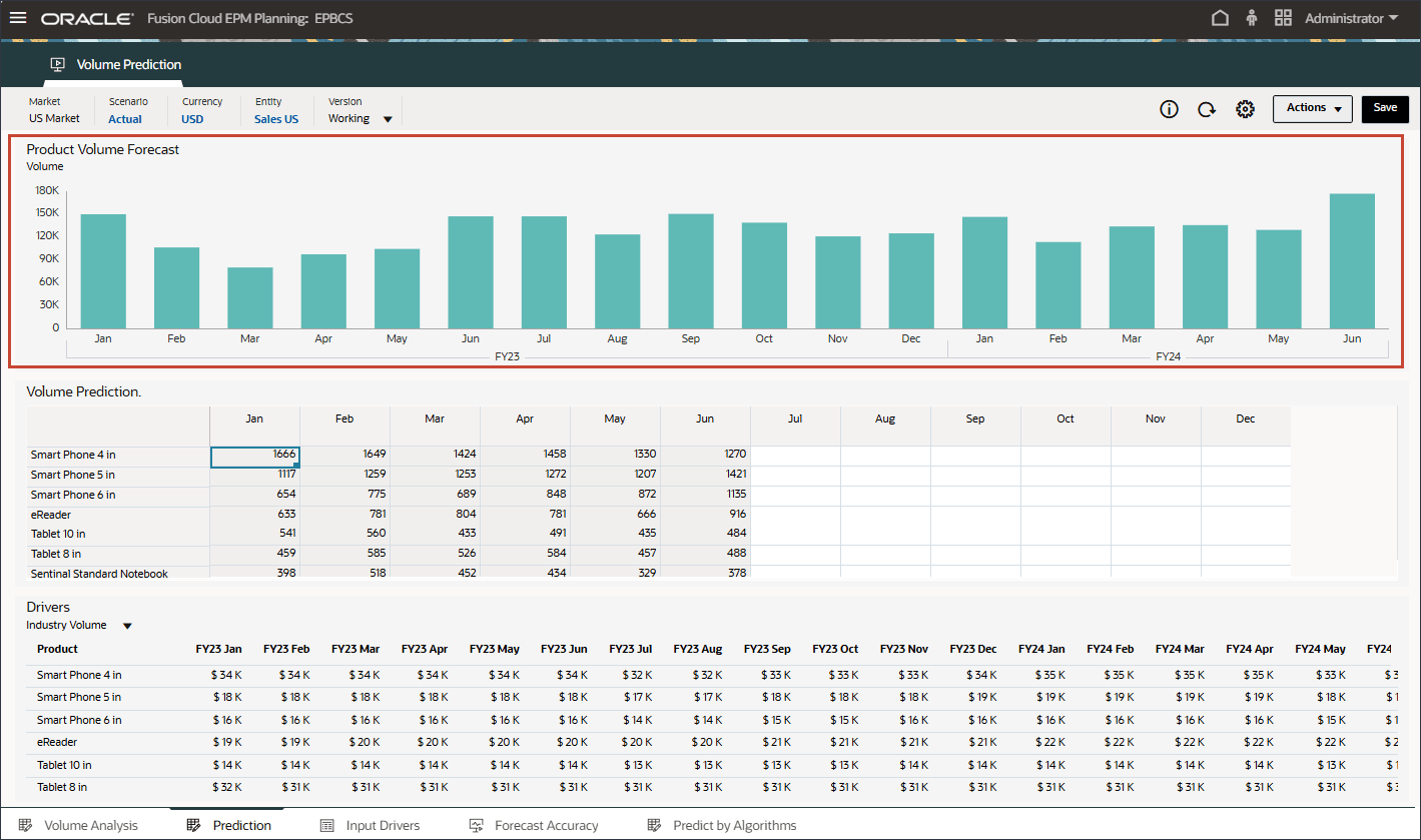

  3. Nella parte inferiore, fare clic sulla scheda Previsione.
    Scheda Previsione dashboard previsione volume

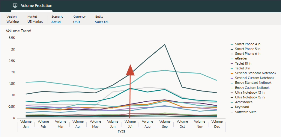

  4. La scheda Previsione mostra il dashboard con il volume che è previsto di prevedere e contiene anche la tabella con tutti i driver che verranno utilizzati per prevedere il volume.
    Slice dati previsione di destinazione
  5. Nel grafico a barre nella parte superiore, rivedere la previsione del volume cronologico.
    Volume prodotto storico
  6. Nella griglia Driver in basso, rivedere i dati del driver utilizzati nelle previsioni avanzate. Sono inclusi i dati dei driver sia cronologici che futuri.
    Driver
    Mentre i dati storici effettivi per i driver possono essere ricavati da sistemi diversi attraverso l'integrazione, i dati futuri dei driver possono essere derivati tramite metodi di previsione tradizionali come driver / tendenza / manuale basato o può essere basato su un'impostazione nel processo di previsione avanzata per generare automaticamente i dati dei driver di input utilizzando la previsione univariata (metodi statistici).

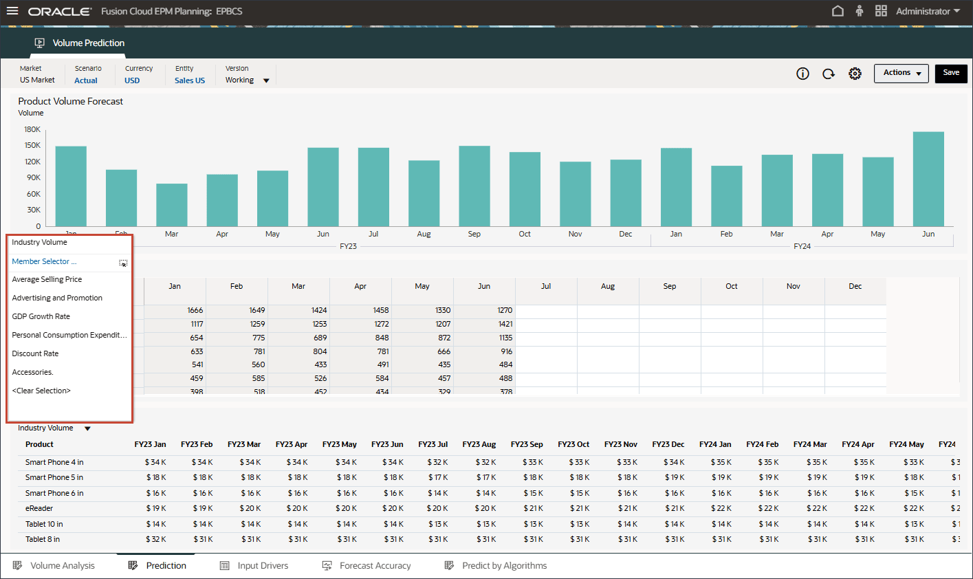

  7. In Driver, fare clic su Volume settore per esaminare i driver. Quindi, dopo aver esaminato i driver, fare di nuovo clic su Volume settore per chiudere l'elenco.
    Opzioni driver
    È possibile selezionare uno dei diversi driver tra cui Prezzo di vendita medio, Pubblicità e Promozione e Tasso di sconto.

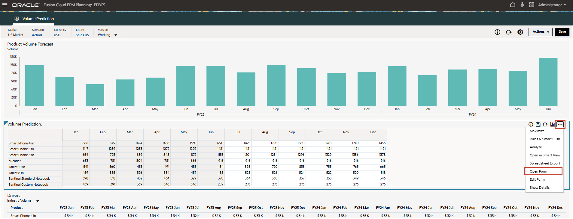

  8. Nella griglia Driver fare clic su Azioni (Azioni) e selezionare Ingrandisci.
    Menu Azioni

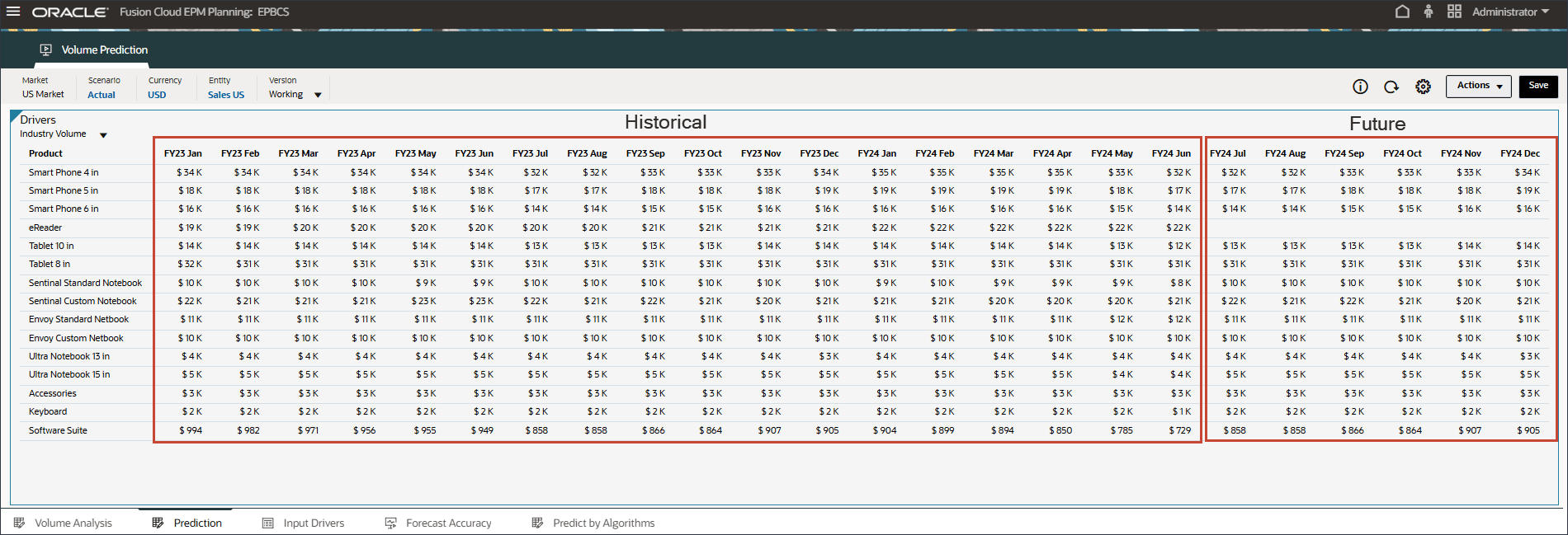

  9. Questi driver di input sono strumentali per derivare la previsione del volume con precisione con algoritmi di previsione avanzati.
  10. Esaminare i driver di input per i dati passati e futuri per Industry Volume.
    Volume settore driver di input
  11. Scorrere a sinistra per esaminare i valori futuri.
    Valori futuri

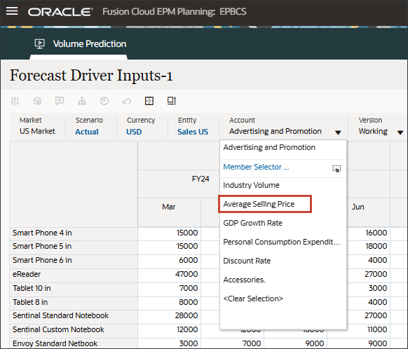

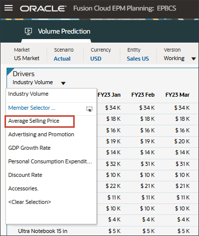

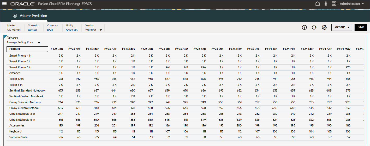

  12. Nell'elenco a discesa Driver, fare clic su Volume settore e selezionare Prezzo di vendita medio.
    Seleziona prezzo di vendita medio
    Vengono visualizzati i dati relativi al prezzo di vendita medio.

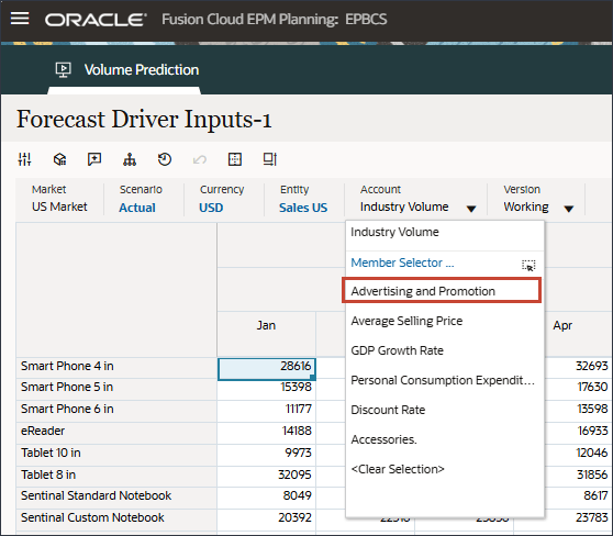

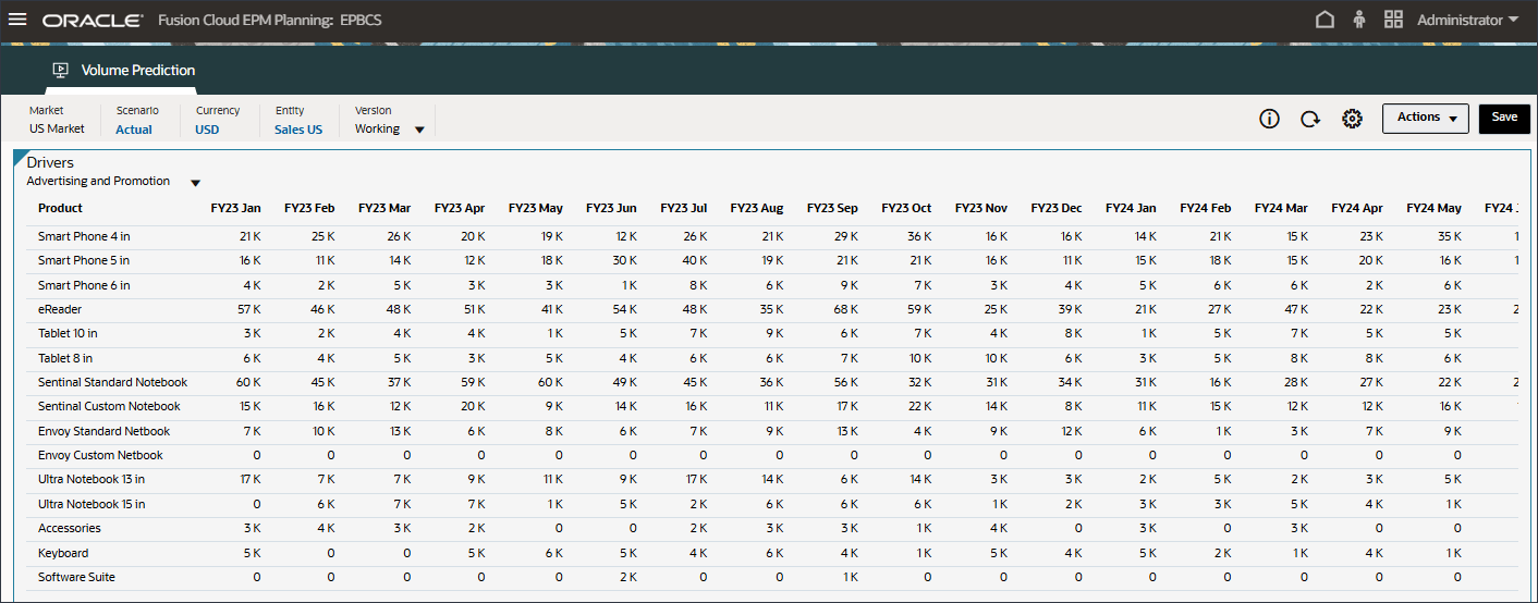

  13. Nell'elenco a discesa Driver, fare clic su Prezzo di vendita medio e selezionare Pubblicità e promozione.
    Seleziona pubblicità e promozione
    Vengono visualizzati i dati relativi alla pubblicità e alla promozione.

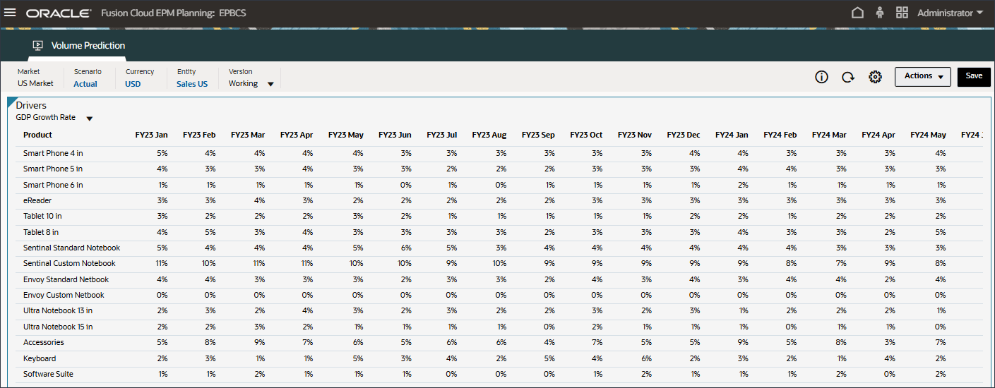

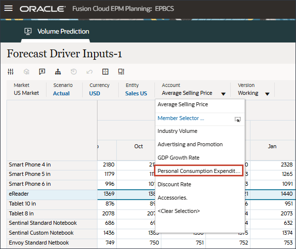

  14. Nell'elenco a discesa Driver, fare clic su Pubblicità e promozione e selezionare Tasso di crescita PIL.
    Seleziona tasso di crescita PIL
    Vengono visualizzati i dati relativi al tasso di crescita del PIL.
    Tasso di crescita del PIL

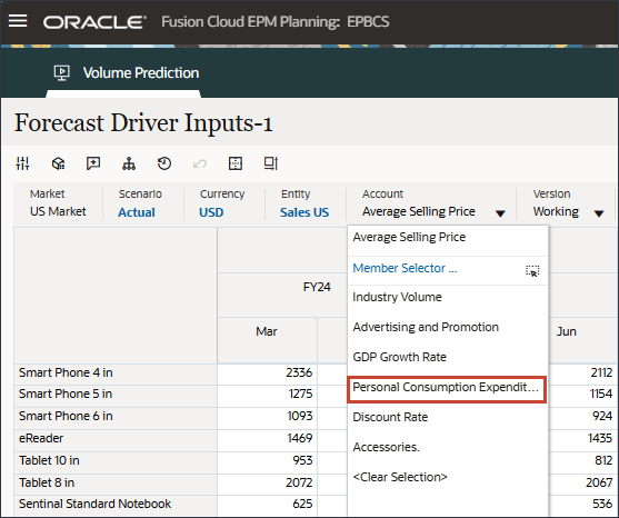

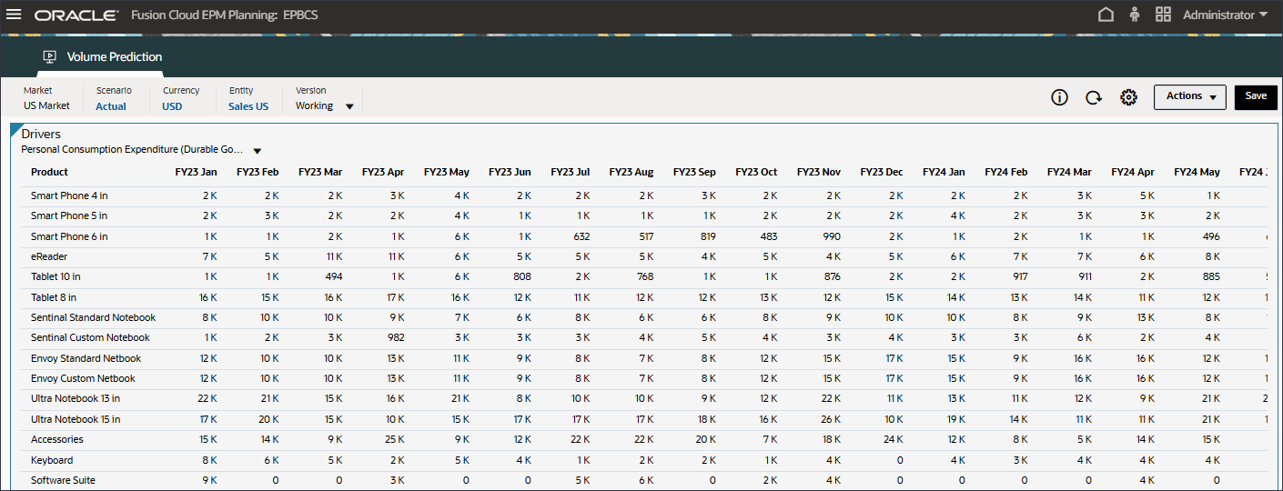

  15. Nell'elenco a discesa Driver, fare clic su Tasso di crescita PIL e selezionare Spese consumo personale (beni durevoli).
    Seleziona spesa consumo personale (beni durevoli)
    Vengono visualizzati i dati relativi alla spesa per il consumo personale (Beni durevoli).
    Spese di consumo personale (beni durevoli)

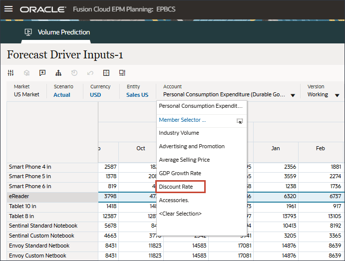

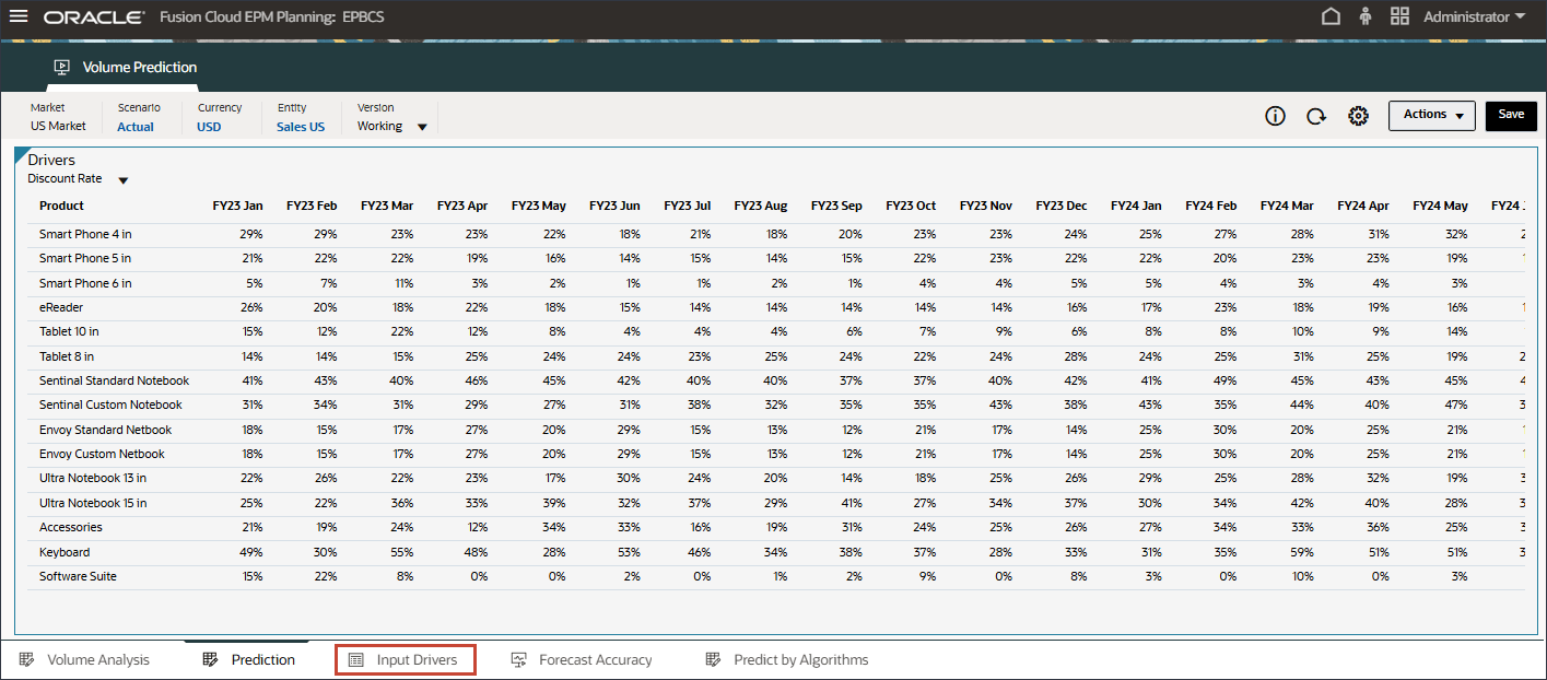

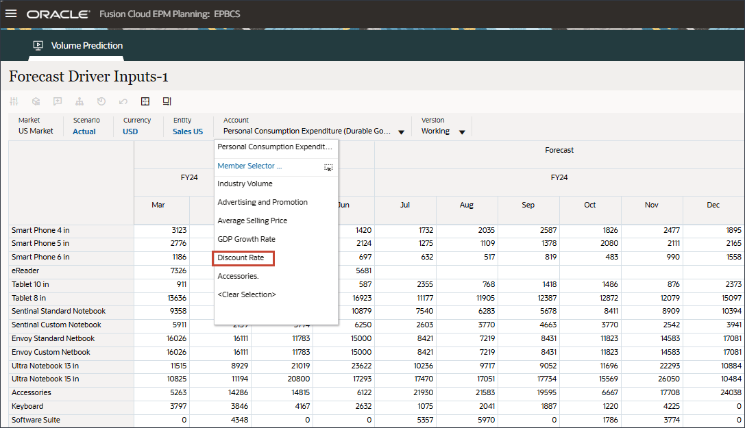

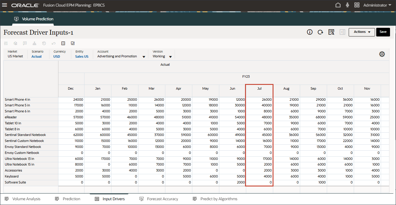

  17. Modifica dei driver di input
    È possibile modificare qualsiasi driver di input. È possibile modificare sia i dati storici che quelli futuri.

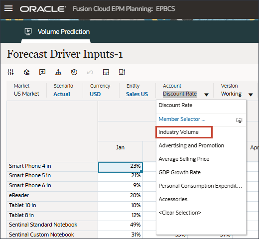

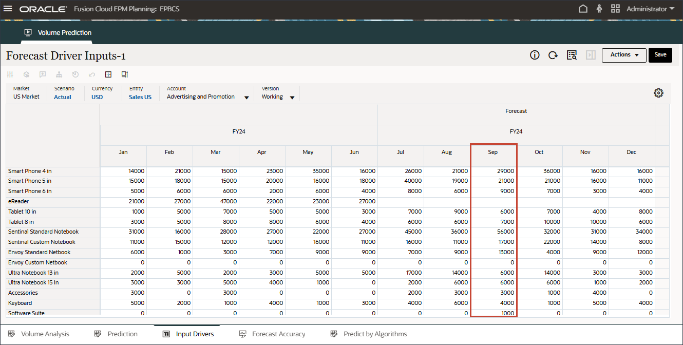

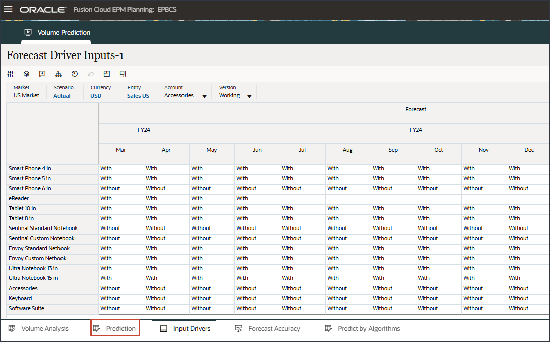

    1. Nella parte inferiore della pagina, fare clic sulla scheda Driver input.
      Seleziona driver di input
      Viene visualizzato l'input del driver di previsione.
      Input driver previsione - 1

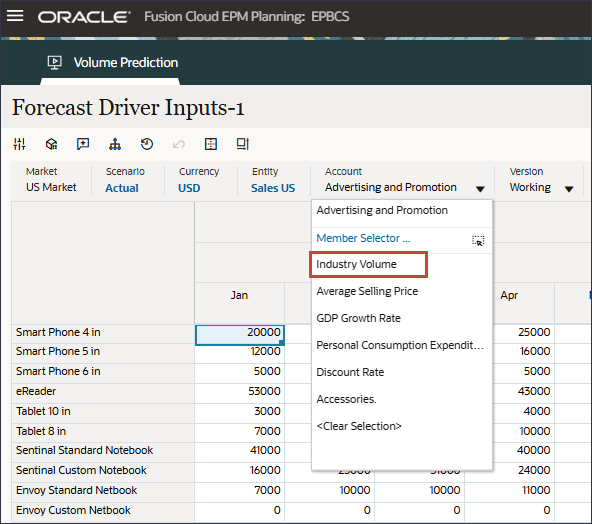

    2. In Conto, fare clic su Tasso di sconto e selezionare Volume di settore.
      Seleziona volume settore
      In caso di modifiche apportate, fare clic su Salva per salvare le modifiche.
      Volume settore
      Allo stesso modo, è possibile selezionare qualsiasi driver e modificarlo.

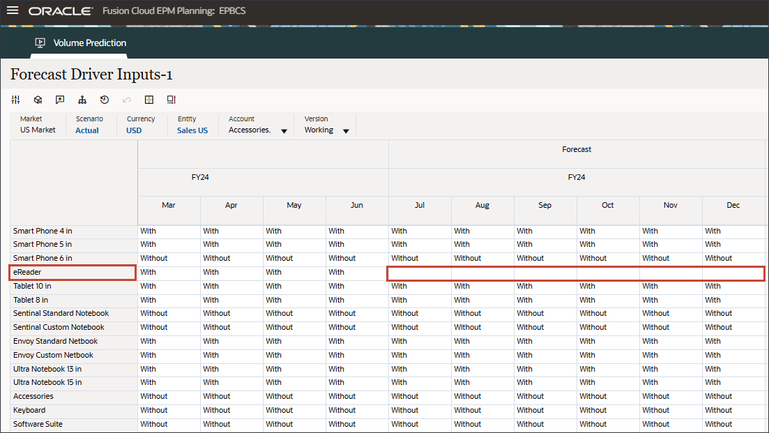

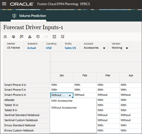

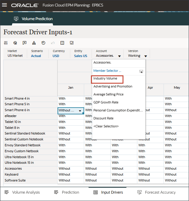

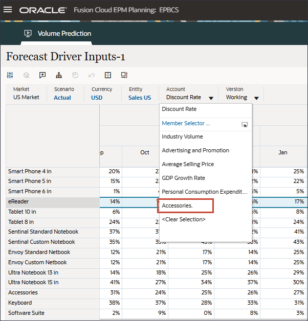

    3. In Account, fare clic su Volume di settore e selezionare Accessori.
      Seleziona accessori
      Il driver Accessori utilizza una smartlist. In Data Science questo è indicato come variabili categoriche. Per calcolare il volume delle vendite future, è possibile utilizzare un valore numerico o un valore smartlist. In questo caso, a seconda del valore della smartlist selezionata (con o senza accessori), è possibile influire sulle previsioni di volume delle vendite future.
      Accessori

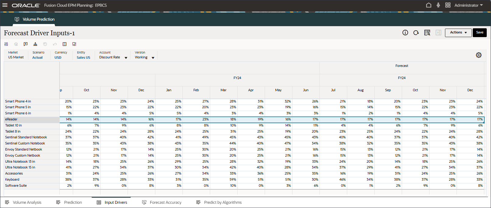

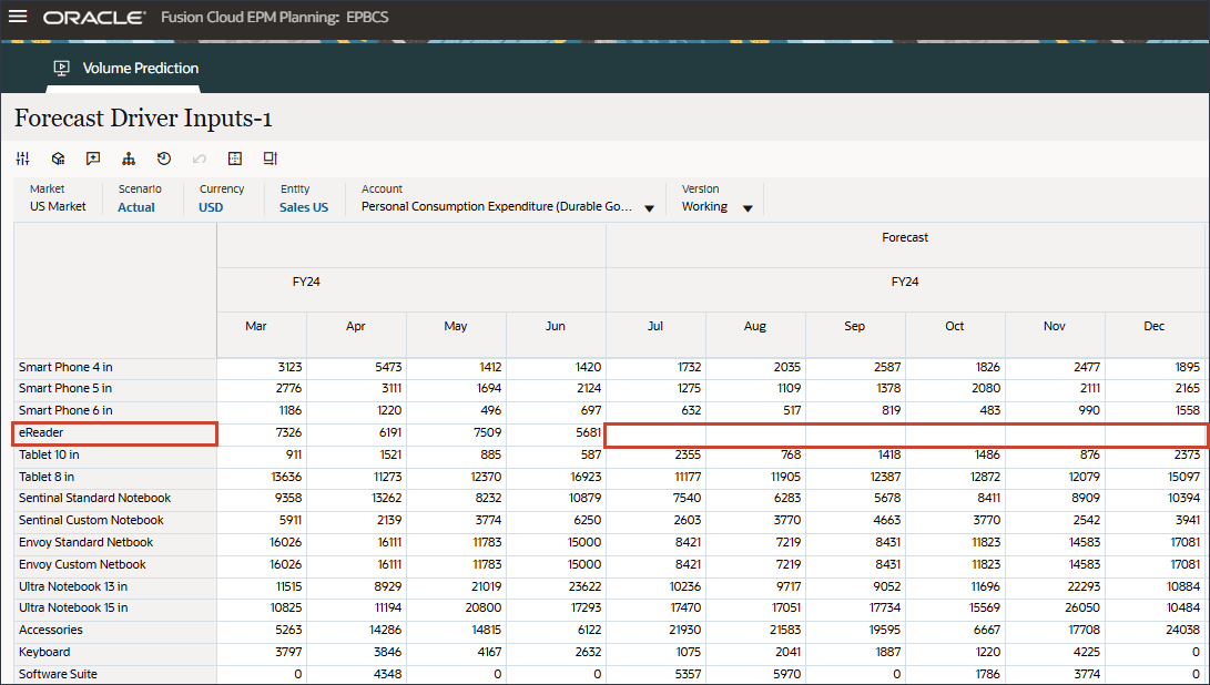

    Analisi dei valori driver di input mancanti per i periodi futuri
    In questa sezione è possibile verificare la presenza di driver di input mancanti.
    1. In Account, fare clic su Accessori e selezionare Volume di settore.

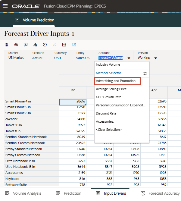

    2. Scorrere a destra e, per eReader, per Previsione, notare i valori mancanti per il volume del settore tra luglio e dicembre FY24.
      Valori mancanti in eReader

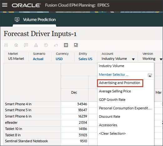

    3. In Account, fare clic su Volume settore e selezionare Pubblicità e promozione.
    4. Scorrere a destra e, per eReader, per Previsione, notare i valori mancanti per Pubblicità e Promozione tra luglio e dicembre FY24.
    5. In Conto, fare clic su Pubblicità e promozione e selezionare Prezzo di vendita medio.
    6. Scorrere a destra e, per Previsione, per eReader, notare i valori mancanti per il prezzo di vendita medio tra luglio e dicembre FY24.
    7. In Conto, fare clic su Prezzo di vendita medio e selezionare Spesa consumo personale (beni durevoli).
    8. Scorrere a destra e, per Previsione, eReader notare i valori mancanti per le spese per consumo personale (beni durevoli) tra luglio e dicembre FY24.
    9. In Conto, fare clic su Spesa consumo personale (beni durevoli) e selezionare Tasso sconto.
      Seleziona tasso di sconto
    10. Scorrere a destra e, per Previsione, per eReader, notare i valori mancanti per Tasso di sconto tra luglio e dicembre FY24.
    11. In Conto, fare clic su Tasso sconto e selezionare Accessori.
      Seleziona accessori
    12. Scorrere a destra e, per eReader, per Previsione, notare i valori mancanti per Accessori tra luglio e dicembre FY24.
      Le previsioni avanzate possono prevedere i valori driver di input mancanti. In una sezione successiva di questa esercitazione, verrà configurato il job di previsione avanzata per garantire che vengano previsti i valori futuri del driver di input per eReader.
    Analisi della maschera Previsioni
    In questa sezione è possibile esaminare il form Previsione volume per individuare i valori mancanti.
    1. Nella parte inferiore, fare clic sulla scheda Previsione.
      Seleziona scheda Previsione

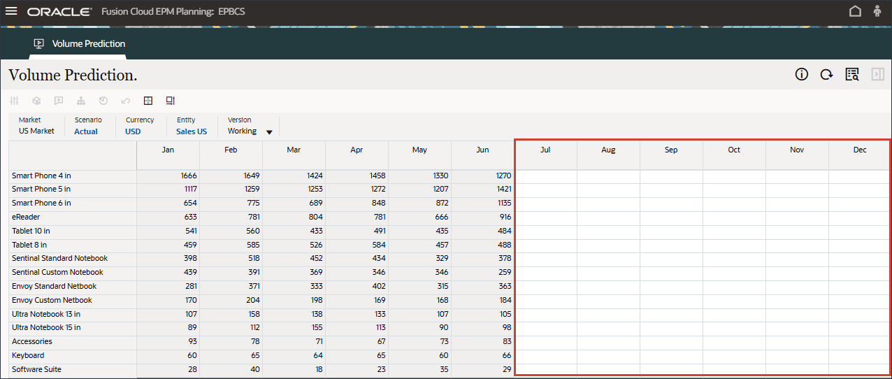

    2. Nel modulo Previsione volume, a destra, fare clic su Home (Azioni) e selezionare Apri modulo.
      Seleziona form

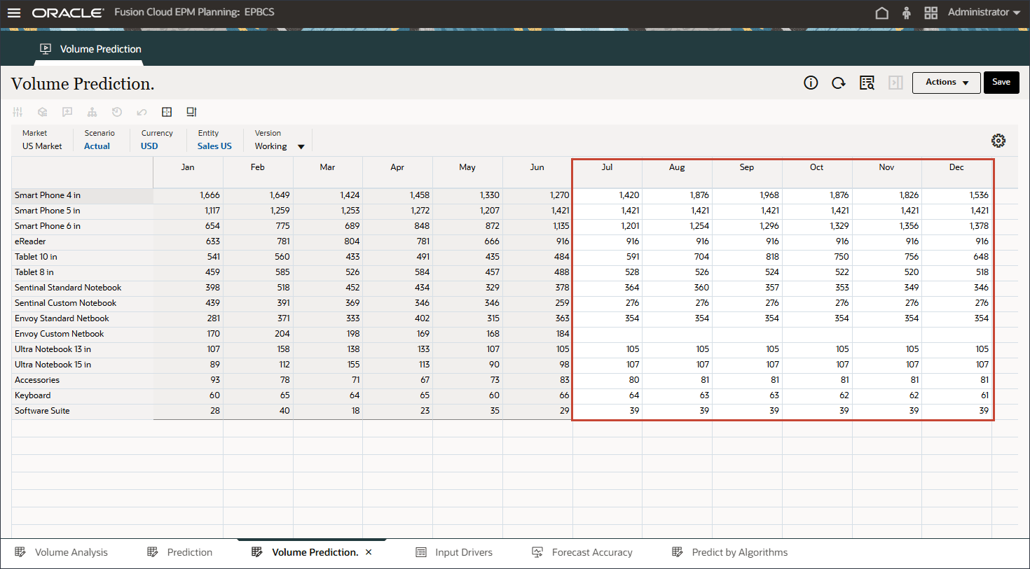

    3. Si noti che i risultati della previsione non sono disponibili per i periodi da luglio a dicembre FY24.
      Form previsione volume
      Questi sono i periodi che vorremmo prevedere per tutti i prodotti utilizzando la funzionalità di previsione avanzata.
    4. Fare clic su Home (Home) per tornare alla Home page.
Configurazione delle previsioni avanzate
In questa sezione è possibile configurare Advanced Predictions per prevedere i volumi futuri dei prodotti.
Per configurare le previsioni avanzate, completare i passi della Configurazione guidata IPM.
Passi di configurazione previsione avanzata

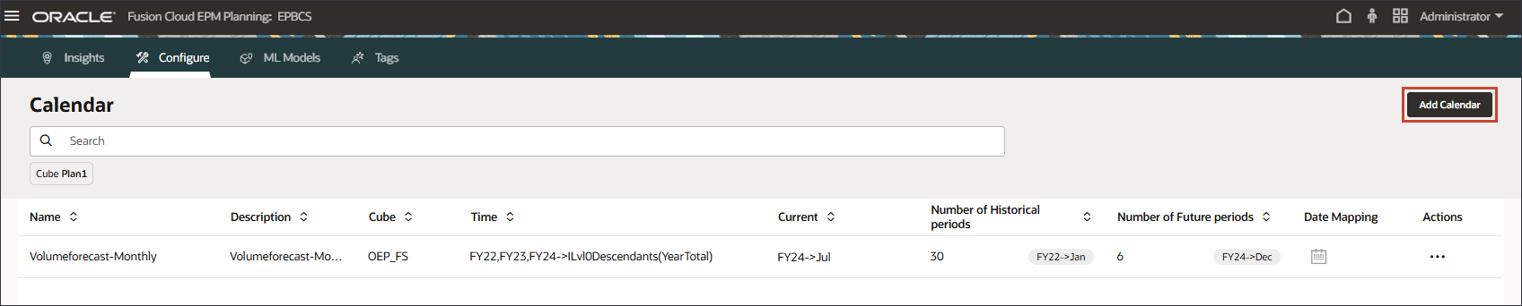

Impostazione del calendario delle previsioni avanzate
Prima di poter configurare le previsioni avanzate, è necessario definire un calendario che includa periodi storici e futuri.

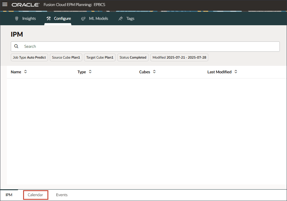

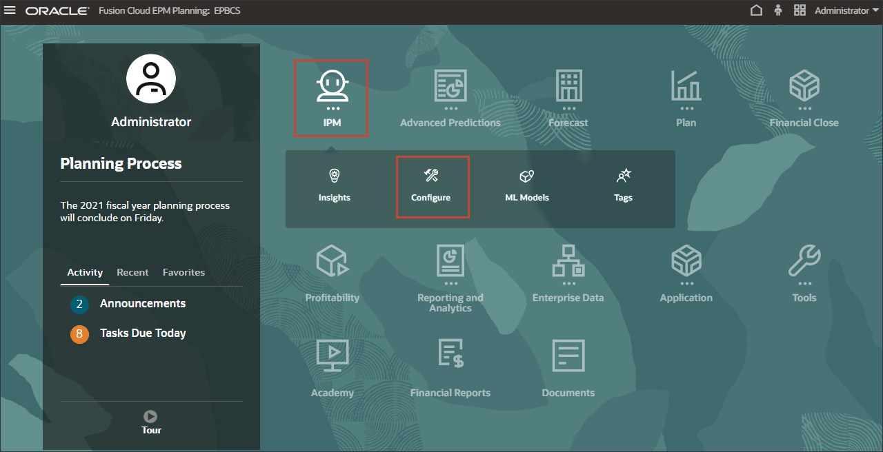

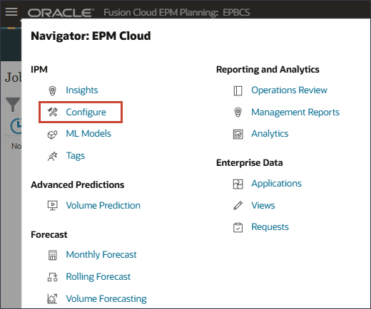

  1. Nella home page fare clic su IPM, quindi su Configura.
    Cluster IPM
  2. Nella parte inferiore, fare clic sulla scheda Calendario.
    Pagina IPM
  3. Fare clic su Aggiungi calendario.
    Aggiungi calendario

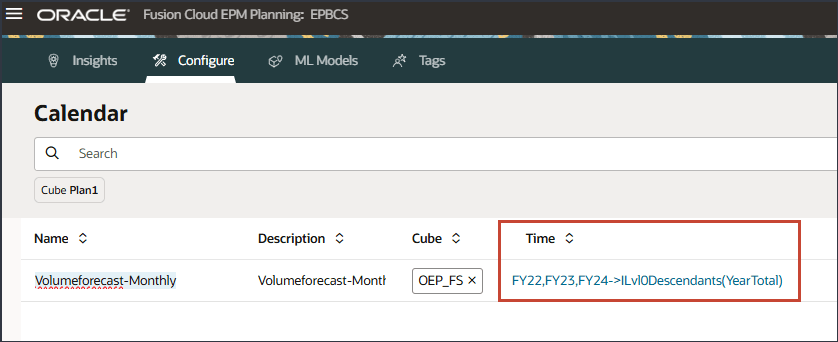

  4. In Nome e descrizione, immettere Volumeforecast-Monthly.
    Il nome e la descrizione vengono immessi per il nuovo calendario.
    Nome e descrizione

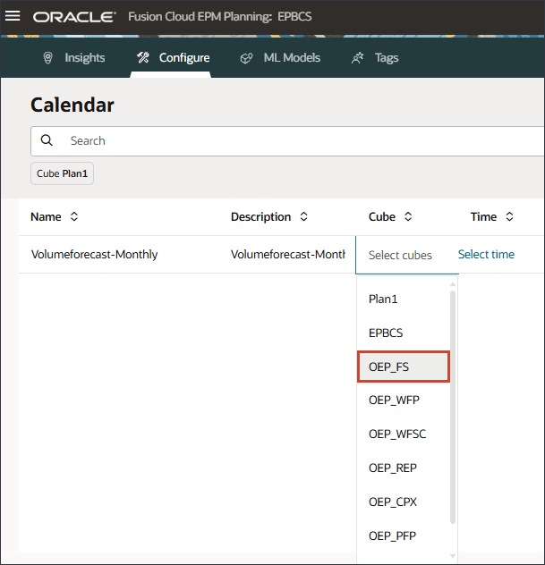

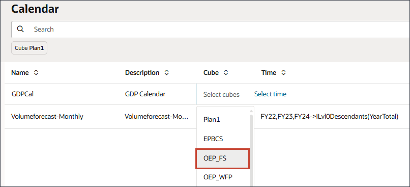

  5. Per il cubo, selezionare OEP_FS.
    Selezionare il cubo

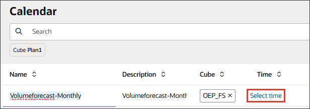

  6. Per l'ora, fare clic su Seleziona ora (Seleziona ora).
    Selezionare un'ora

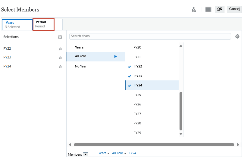

  7. In Seleziona membri, per Anni, per Tutto l'anno, quindi selezionare FY22, FY23 e FY24.
    Seleziona ora
    Per il tempo si include l'intero intervallo di periodi storici e futuri necessari per le previsioni.

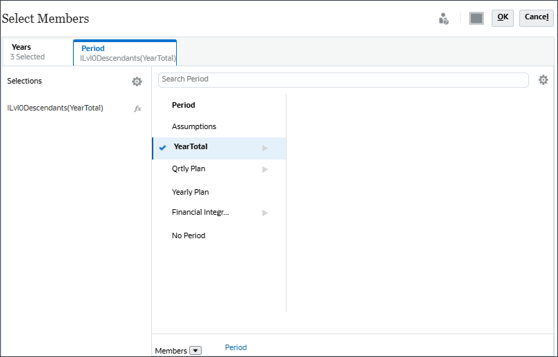

  8. Fare clic su Periodo.
    Seleziona periodo di tempo

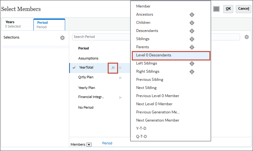

  9. Per YearTotal, selezionare Selettore funzione (Selettore funzioni) e selezionare Discendenti di livello 0.
    Seleziona periodo
    Viene visualizzata la selezione.
    Seleziona periodo visualizzato
    Per il periodo, è possibile includere il periodo storico a partire dal quale si desidera utilizzare i dati. Per il futuro che si desidera prevedere, è possibile includere tutti gli anni per i dati futuri per i quali si desidera prevedere. In questo esempio, sono stati selezionati gli anni FY22, FY23 e FY24 e i periodi tutti i discendenti di livello 0 di YearTotal (tutti i mesi).
  10. Fare clic su OK.
    Le selezioni di anno e periodo sono incluse nel calendario.
    Ora selezionata

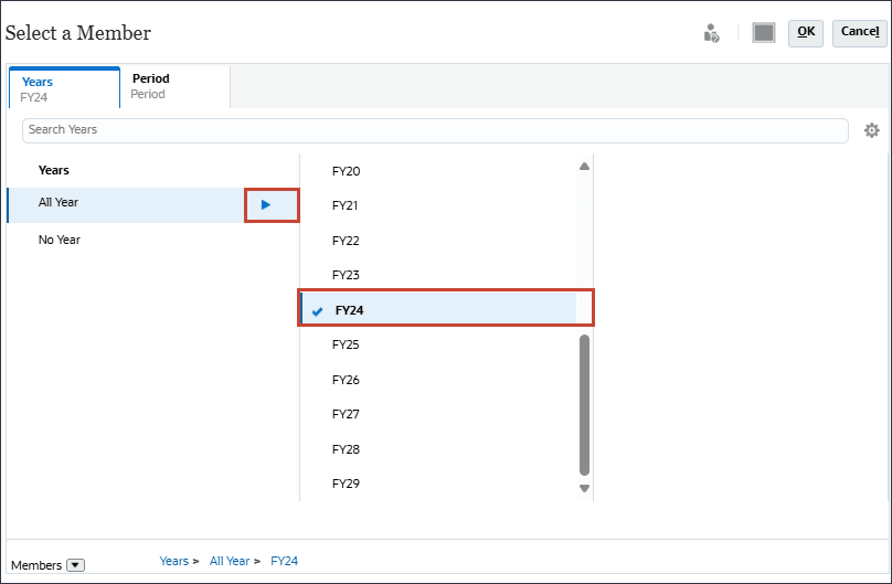

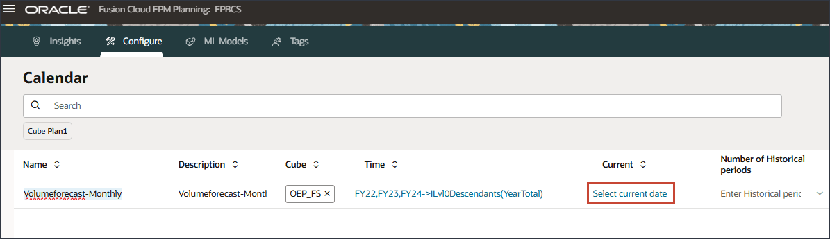

  11. In Corrente, fare clic su Seleziona corrente (Seleziona data corrente).
    Selezionare la data corrente

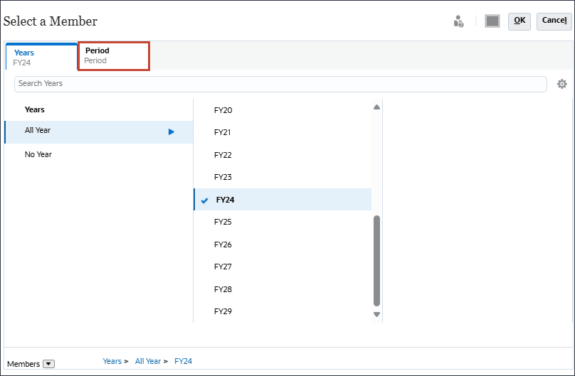

  12. Per Anni, selezionare FY24.
    Seleziona anno
  13. Fare clic su Periodo.
    Seleziona periodo
  14. In YearTotal e Q3, selezionare Lug, quindi fare clic su OK.
    Seleziona periodo lug
    Nota
    È possibile impostare l'anno corrente utilizzando variabili di sostituzione.

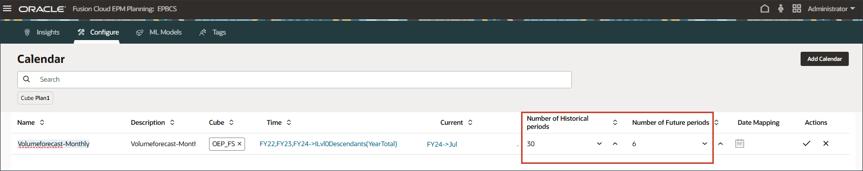

  15. Per il numero di periodi storici, immettere 30 e, per il numero di periodi futuri, immettere 6.
    Periodi storici e futuri
  16. Fare clic su Sottometti.
    Verrà visualizzato un messaggio di conferma.
    Messaggio di conferma calendario

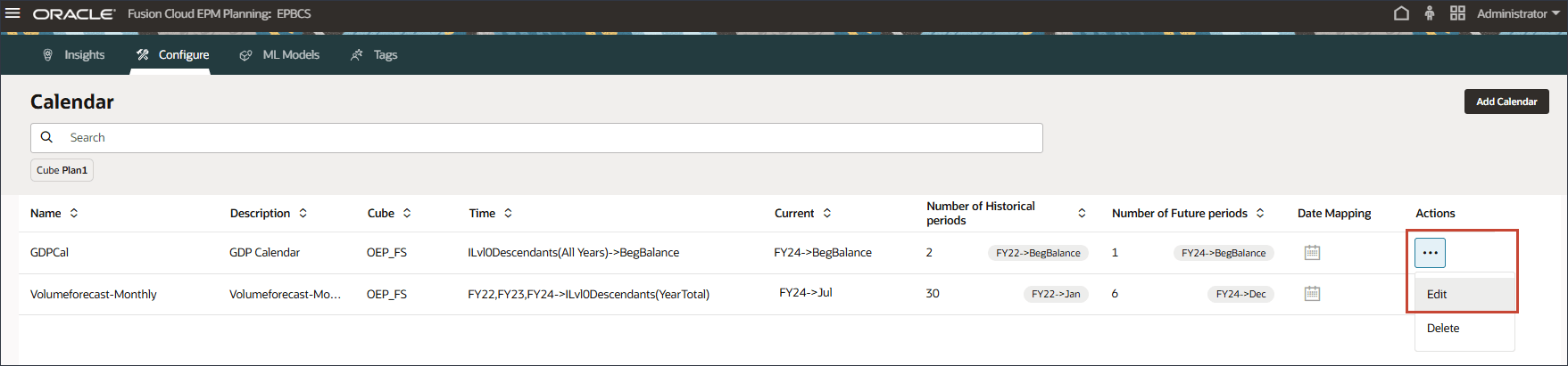

  17. Attenzione
    Assicurarsi di salvare il calendario prima di impostare il mapping delle date facendo clic su Sottometti.

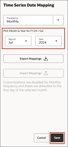

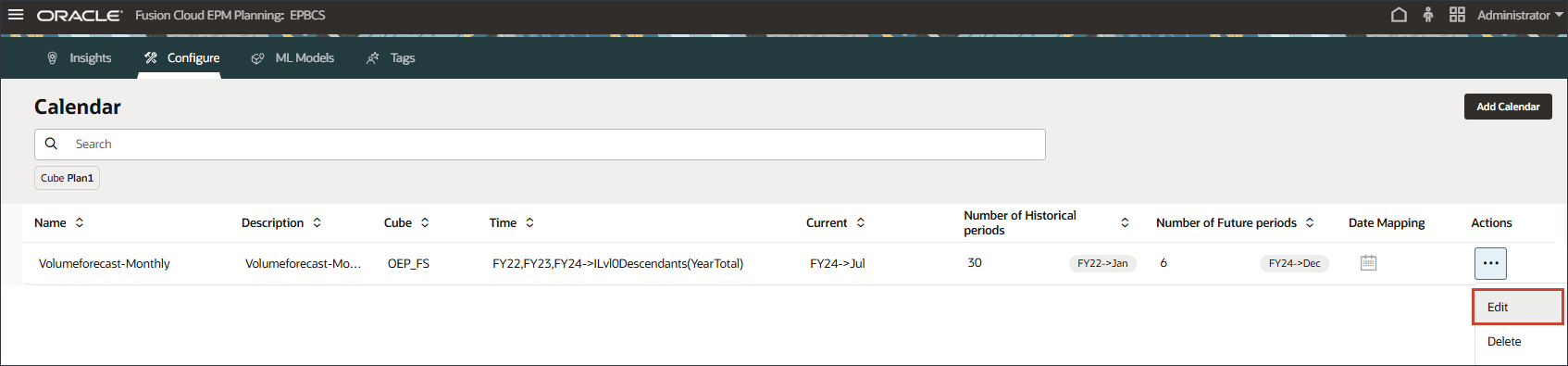

  18. Per Volumeforecast-Monthly, fare clic su Azioni (Azioni), quindi selezionare Modifica.
    Modifica calendario

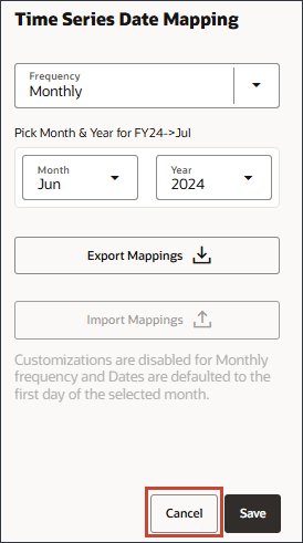

  19. In Frequenza, assicurarsi che sia selezionato Mensile.
    Il mapping della data che definisce la frequenza e il formato della data è un passo importante per inviare i dati del periodo al motore di data science.
    Seleziona mese
  20. In Mese prelievo e Anno per FY24 -> Lug, assicurarsi che sia selezionato Mese e, per Mese, selezionare Luglio.
    Mese mapping date
  21. Fare clic su Anno e per Anno selezionare 2024, quindi fare clic su Sottometti.
    Anno mappatura data
  22. Per esaminare i mapping, nel calendario VolumeForecast-Mensile fare clic su Azioni (Azioni) e selezionare Modifica.
    Modifica calendario
  23. Fare clic su Esporta mapping.
    Esporta mappature
    È possibile aprire il file ed esaminare i mapping. Assicurati di aprire il file .csv con Notepad.
    Mapping esportati
  24. Chiudere il file Blocco note e fare clic su Annulla.
    Annulla

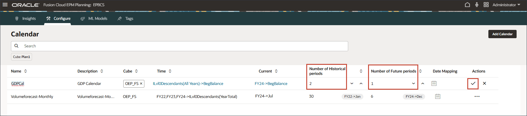

Creazione di calendari personalizzati
Poiché il tasso di crescita del PIL è memorizzato in BegBalance per FY22, FY23 e FY24, è possibile creare un calendario personalizzato in modo che le previsioni avanzate possano includere gli input del periodo BegBalance.
  1. Prima di creare un calendario personalizzato, aprire il file DateMappingExport_GDPCal.csv nel blocco note per esaminarne il contenuto.
    File mapping date
    Il file include BegBalance per ogni anno da FY22 a FY29 per il primo giorno di luglio.
  2. Chiudere Blocco note.
    Aggiungi calendario
  4. In Nome, immettere GDPCal.
    Nome
  5. In Descrizione, immettere Calendario PIL.
    Nome e descrizione
  6. Per il cubo, selezionare OEP_FS.
    Seleziona cubo
  7. Per Ora, fare clic su Seleziona corrente (Seleziona ora).
  8. In Seleziona membri, in Anni, in Tutto l'anno, fare clic su Selettore funzione (Selettore funzioni), quindi selezionare Level0Descendants.
    Seleziona anni
  9. Fare clic su Periodo.
  10. Per Periodo, selezionare Ipotesi e fare clic su OK.
    Seleziona periodo
  12. Per la data corrente, in Anni selezionare FY24, quindi in Periodo selezionare Ipotesi e fare clic su OK.
    Selezione membri
  13. Per il numero di periodi storici, immettere 2 e, per il numero di periodi futuri, immettere 1, quindi fare clic su Sottometti.
    Calendario PIL
    Conferma calendario PIL
    È possibile chiudere il messaggio di conferma.
  14. Attenzione
    Assicurarsi di salvare GDPCal prima di impostare il mapping delle date facendo clic su Sottometti.

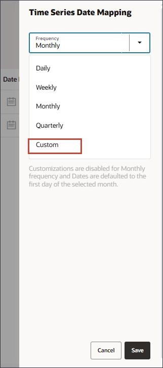

  15. Nella riga GDPCal fare clic su Azioni (Azioni) e selezionare Modifica.
    Mapping data

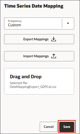

  16. In Frequenza selezionare Personalizzato.
    Selezionare Personalizzato
  17. Fare clic su Importa mapping.
    Importa mappature

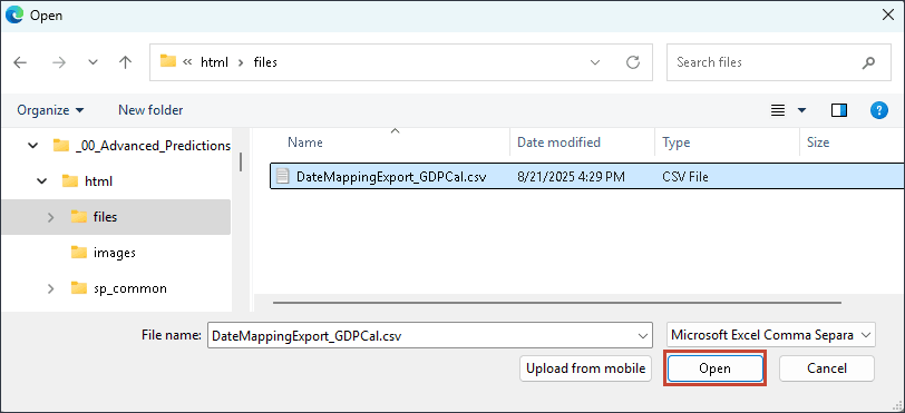

  18. Individuare e selezionare DateMappingExport_GDPCal.csv, quindi fare clic su Apri.
    Seleziona file

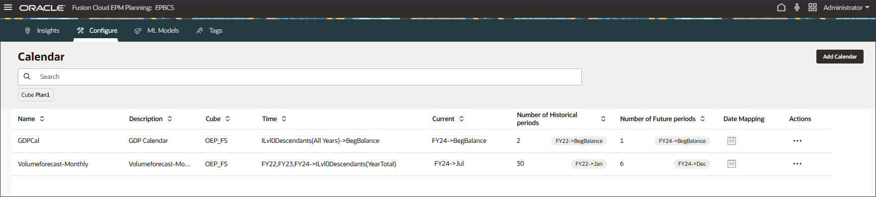

  19. Fare clic su Sottometti.
    Salva file

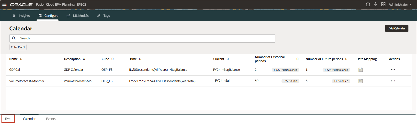

    Viene aggiunto il calendario del PIL.
    Calendari
  20. Fare clic su Home (Home) per tornare alla Home page.

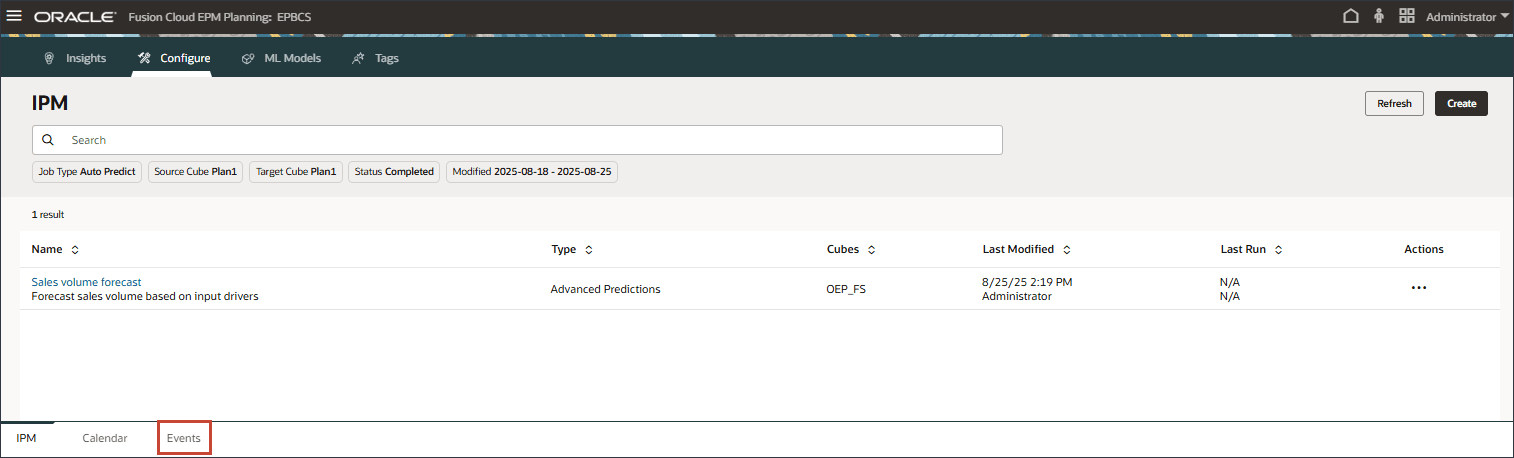

Configurazione delle previsioni avanzate nei job IPM

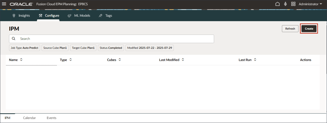

  1. Nella home page fare clic su IPM, quindi su Configurazione.
    Cluster IPM

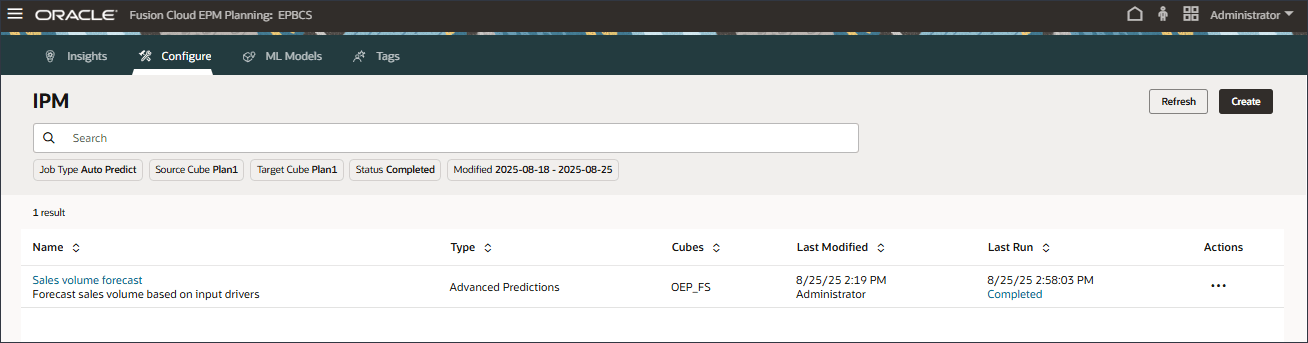

  2. Fare clic sulla scheda IPM.
    Scheda IPM
  3. Nella pagina IPM fare clic su Crea.
    Pagina IPM

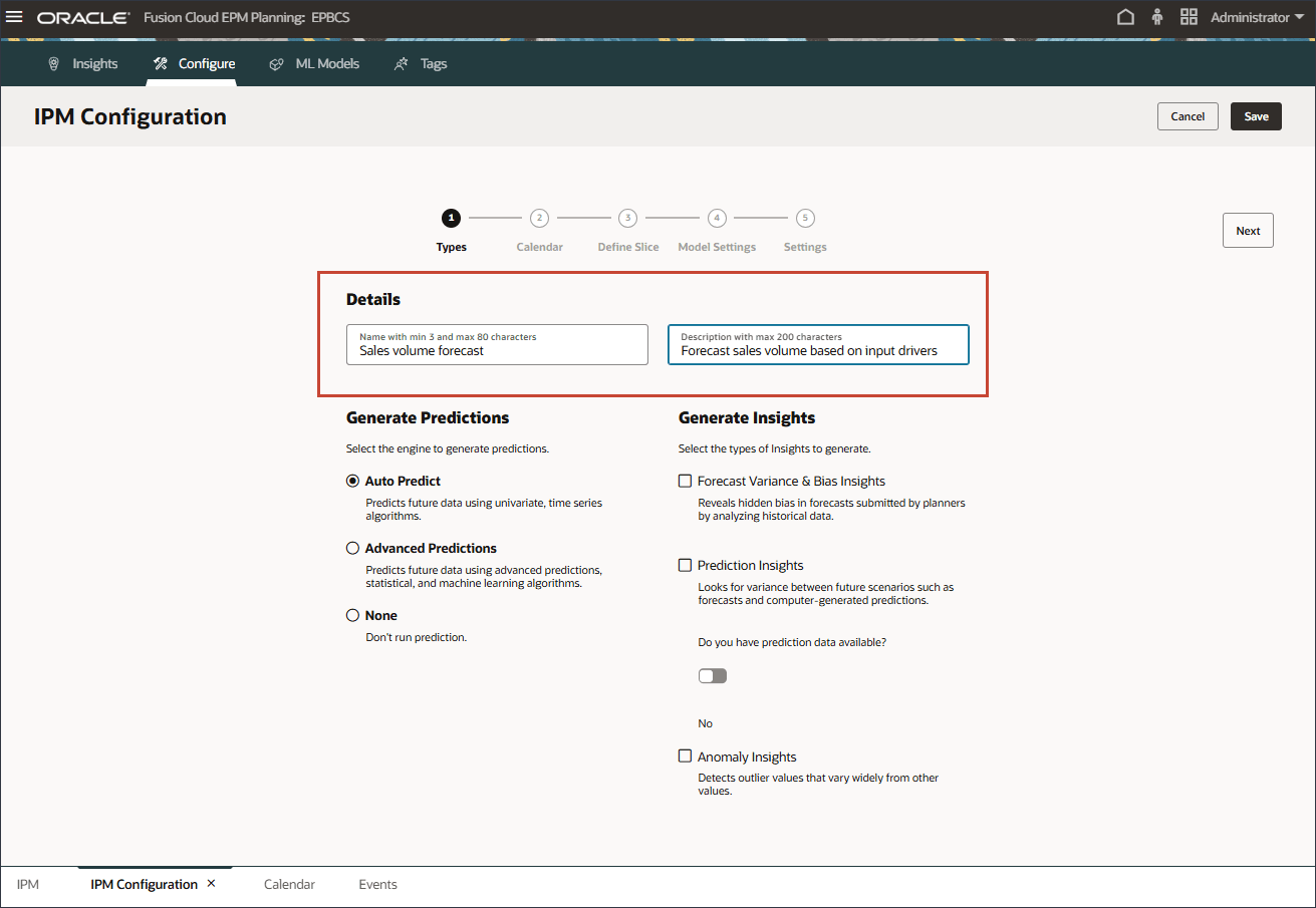

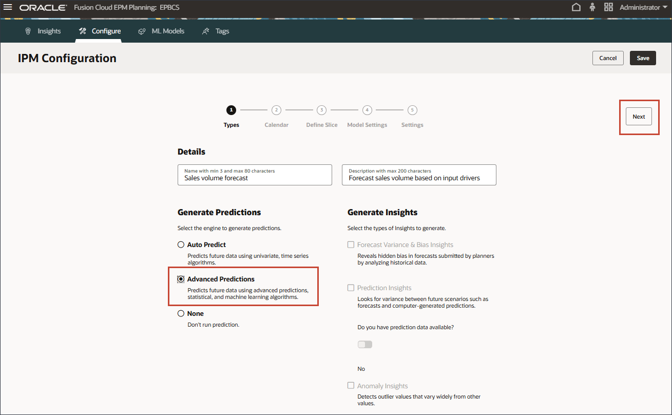

  4. In Dettagli, in Nome, immettere Previsione volume vendite e in Descrizione immettere Volume vendite previste in base ai driver di input.
    Dettagli
  5. Per prevedere i dati futuri utilizzando algoritmi di apprendimento automatico, statistico e multivariato, selezionare Previsioni avanzate, quindi fare clic su Successivo.
    Pagina Tipi

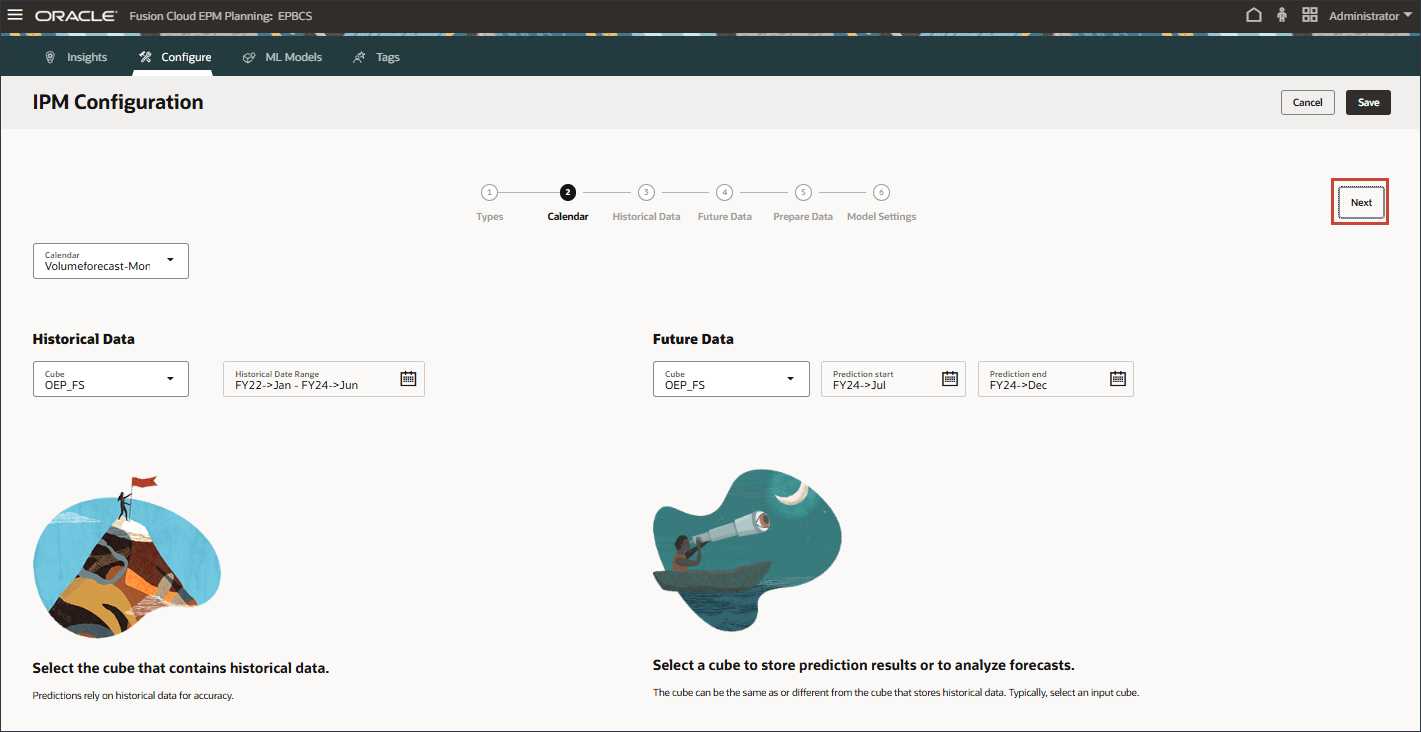

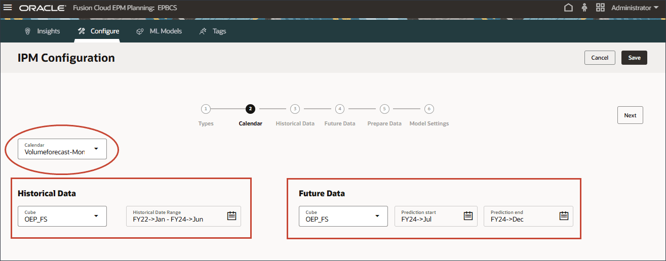

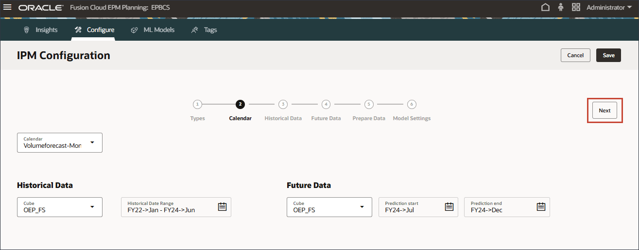

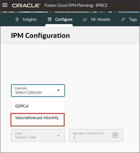

Scegliere il calendario
È possibile definire l'intervallo di tempo per periodi storici e futuri selezionando un calendario o fornendo manualmente l'intervallo di periodi.
  1. Per selezionare un calendario, fare clic su Calendario, quindi selezionare Volumeforecast-Monthly.
    Seleziona calendario
    Dopo aver selezionato un calendario, gli intervalli di periodi storici e futuri vengono compilati automaticamente.
    Calendario selezionato
    La selezione del cubo viene compilata automaticamente dalla definizione Calendario.
    Se è stato selezionato un calendario, non è possibile modificare l'intervallo di periodi perché la definizione dell'intervallo di periodi viene popolata dalla definizione del calendario. Se si desidera apportare modifiche al periodo, è necessario tornare all'impostazione del calendario e apportarvi le modifiche.
  2. Nota
    Per le previsioni avanzate non è possibile selezionare manualmente i dati cronologici o i dati futuri nella configurazione IPM. È obbligatorio predefinire un calendario.
  3. Fare clic su Avanti.
    Successiva

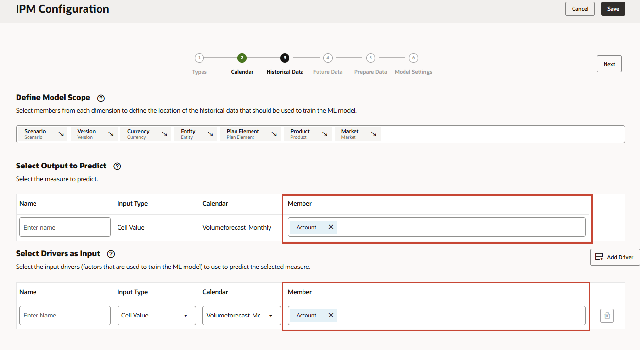

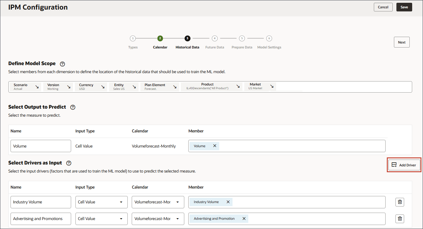

Selezione della definizione di sezione per i dati cronologici

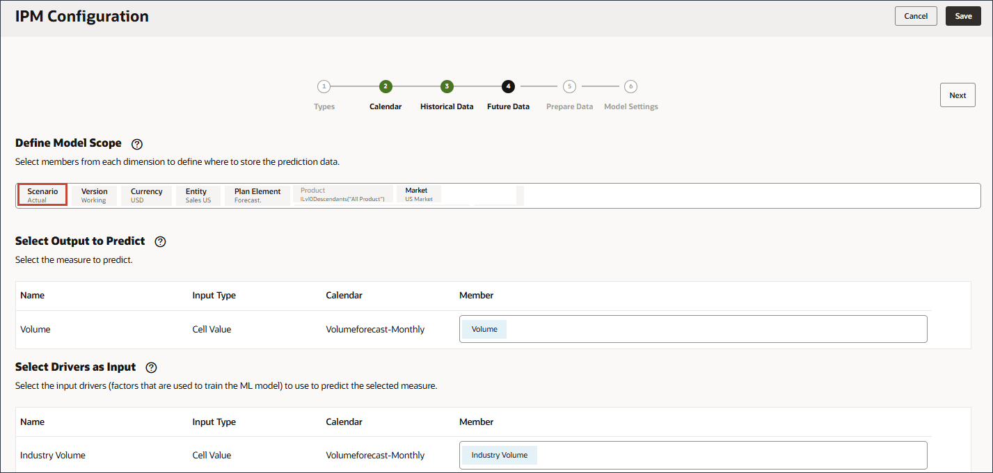

In questa sezione è possibile definire ciò che si desidera prevedere e i driver di input che si desidera utilizzare. Definire i driver di input e mapparli ai dati nel cubo. Le misure di output e i driver di input devono essere già definiti nel cubo EPM. Come hai esaminato in precedenza nel tutorial, hai i membri dell'account e i dati necessari per i vari account - sia il target che i driver di input.
In questa configurazione, la dimensione Conto contiene la misura necessaria e tiene conto sia dei driver di output che di input in modo che la dimensione Conto debba essere inclusa nelle righe della definizione di configurazione.
Definire i driver di input che sono fattori utilizzati per addestrare il modello di previsione per prevedere la misura selezionata. Ci sono sette driver di input:
Aggiungi account
  1. A destra del conto, fare clic sulla freccia.
    Aggiungi account
    L'account viene aggiunto alle righe.
    Cliente aggiunto
  2. Per lo scenario, fare clic su Scenario per aprire il selettore membri.
    Apri selettore membri
  3. Espandere OEP_Scenarios, selezionare Effettivo.
    Seleziona effettivo

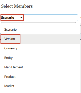

  4. Fare clic su Scenario, quindi selezionare Versione.
    Seleziona dimensioni
  5. Espandere OEP_Versions e selezionare Working.
    Seleziona versione
  6. Definire l'ambito del modello utilizzando Selettore membri e selezionando i seguenti membri dimensione POV. Dopo aver selezionato tutti i membri, fare clic su OK.
    Suggerimento
    Per definire il punto di vista (ambito modello), selezionare ogni dimensione, quindi selezionare i membri che includono le funzioni nella finestra di dialogo Seleziona membri. È possibile cercare membri.
    Dimensione Membri
    Scenario Effettivo
    Valuta USD
    Entità Vendite USA
    Elemento piano Previsione.
    Product Ilvl0Descendants("Tutti i Prodotti")
    Market Mercato USA

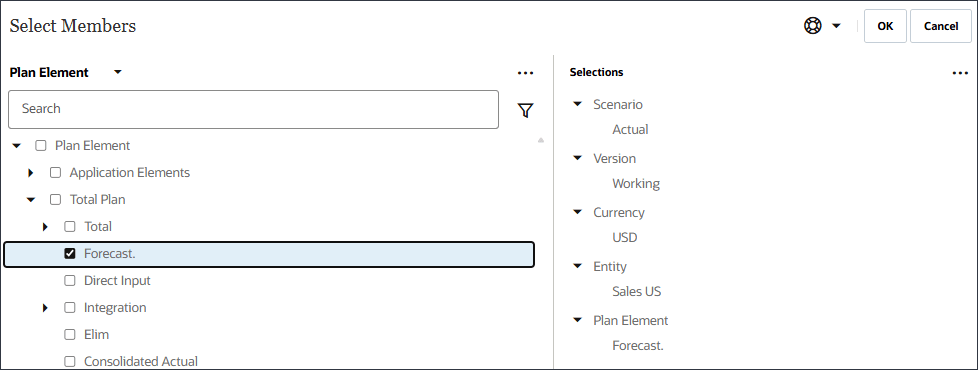

    Suggerimento
    Per Elemento piano, selezionare "Previsione" sotto Elemento piano e Piano totale. "Previsione." è l'alias per il membro OFS_Load. L'alias "Previsione". include un punto nel nome.
    Seleziona elemento piano
    Suggerimento

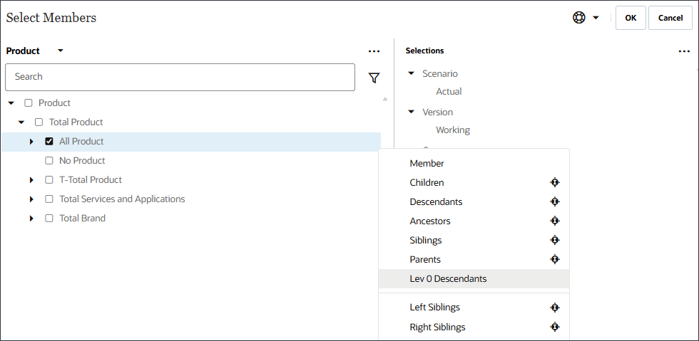

    Per Prodotto, selezionare Lev 0 discendenti di Tutti i prodotti.
    Seleziona prodotto
    È possibile selezionare i membri POV da ogni dimensione per definire la posizione dei dati cronologici da utilizzare per addestrare il modello di previsione avanzato. Ad esempio, addestrare il modello di previsione avanzata per prevedere il volume per tutti i membri di Ilvl0Descendants("Tutti i prodotti"), utilizzare i dati cronologici dello scenario Effettivo e della versione di lavoro, utilizzare la valuta USD, utilizzare l'entità Vendite USA e così via.

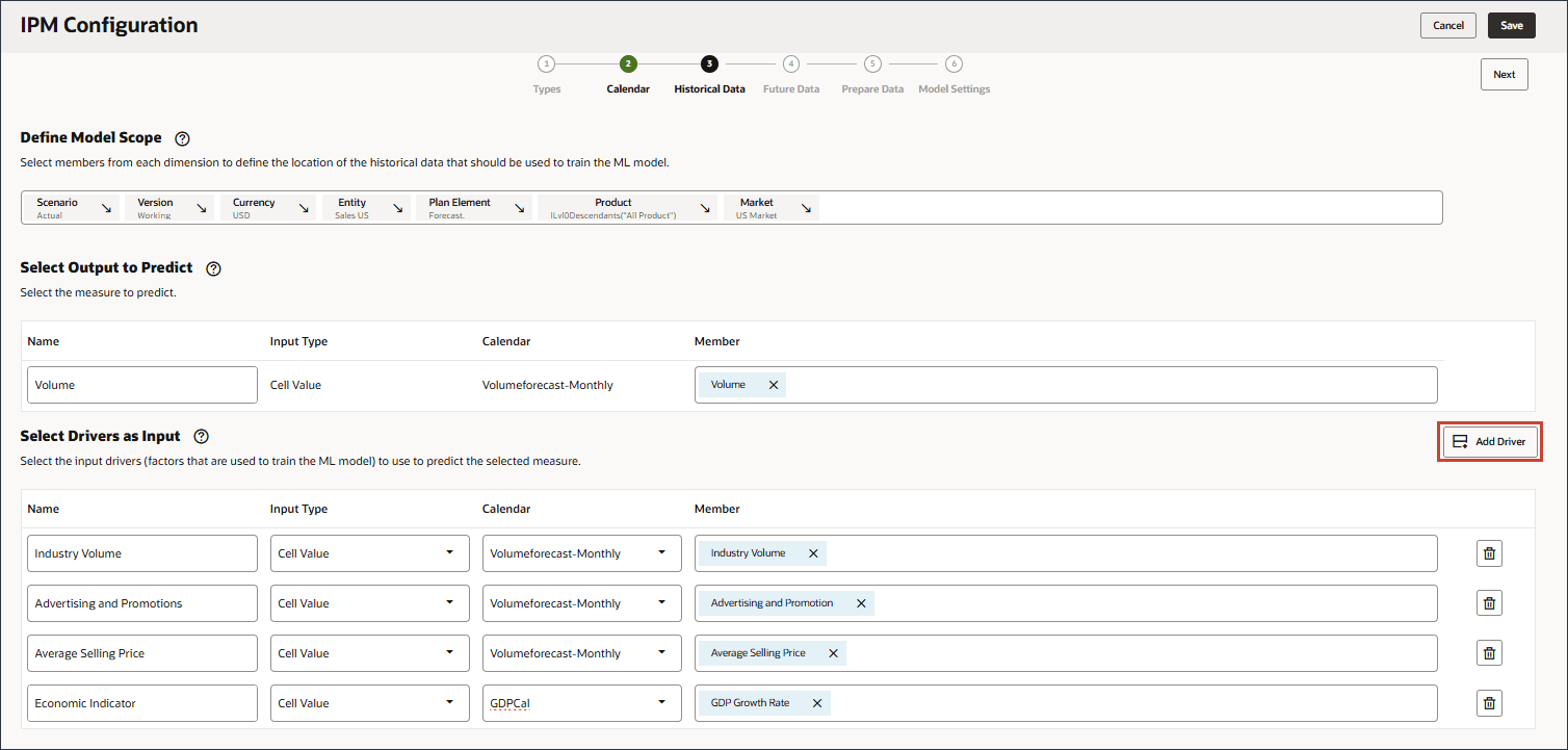

  7. Verificare le selezioni effettuate.
    Ambito modello POV

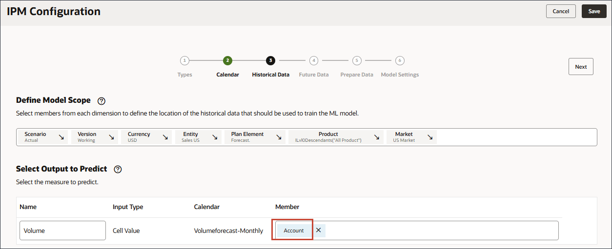

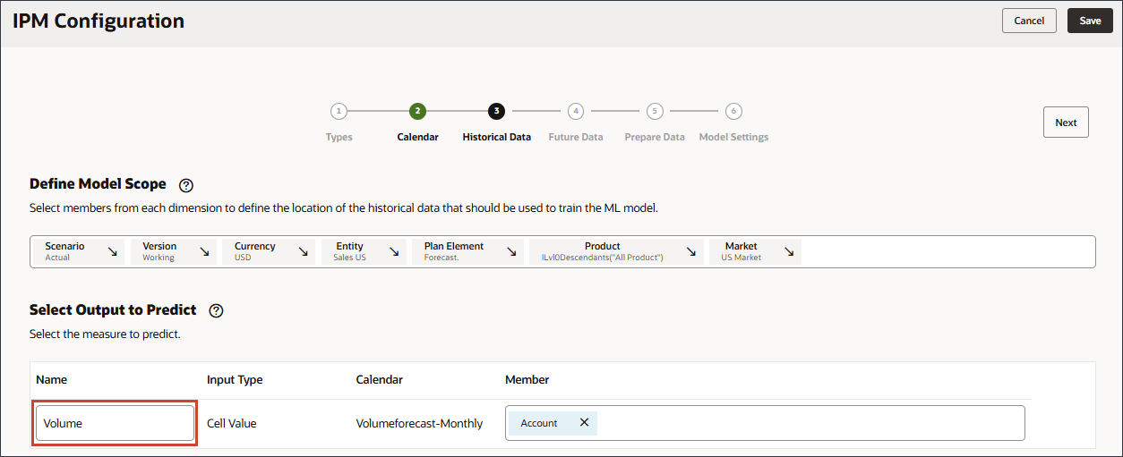

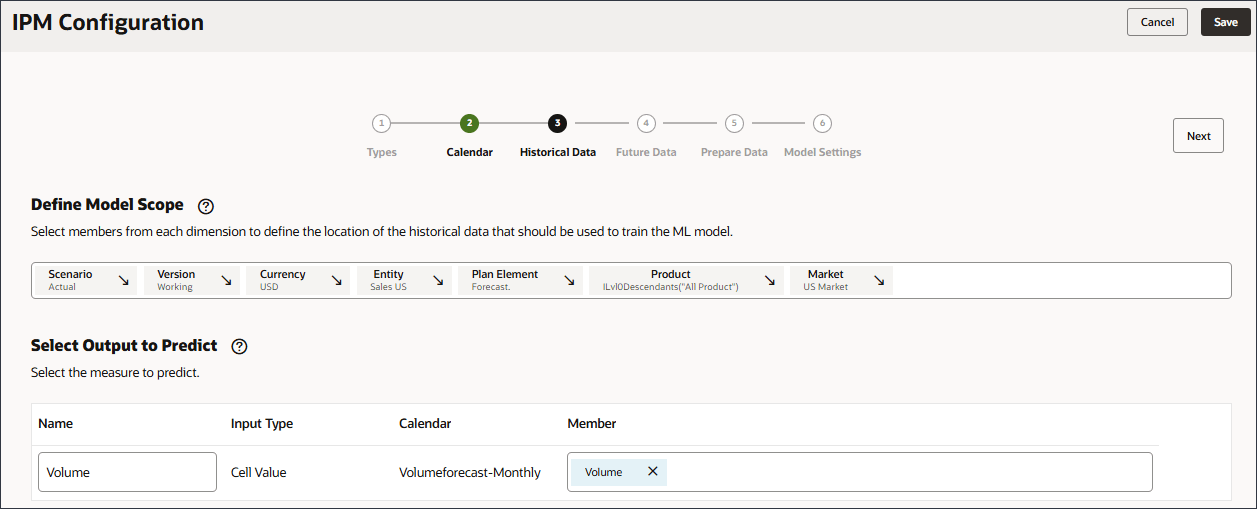

  8. In Seleziona output per previsione, in Nome, immettere Volume.
    Output per previsione
  9. In Seleziona output per previsione, fare clic su Conto.
    Seleziona membro
  10. Utilizzare Selettore membri per selezionare Volume, quindi fare clic su OK.
    Seleziona volume
    Attenzione
    Assicurarsi di selezionare il conto volume corretto. Il nome del membro per questo account è OFS_Volume mentre l'alias è Volume.
    Il volume è selezionato.
    Output di previsione selezionato

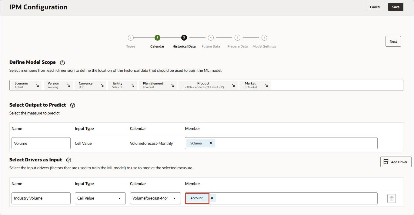

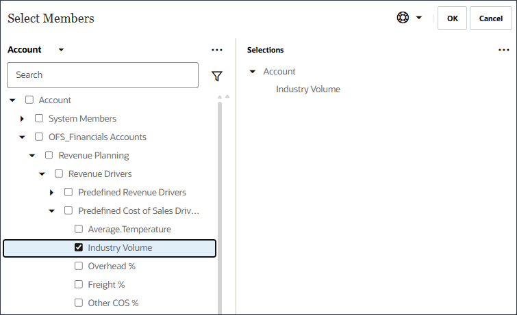

  11. In Seleziona driver come input, in Nome immettere Volume settore, quindi fare clic su Conto.
  12. Selezionare Volume settore e fare clic su OK.
    Volume settore selettore membri
    Attenzione
    Assicurarsi di selezionare il conto volume settore corretto in Driver costo vendita predefiniti nella gerarchia.

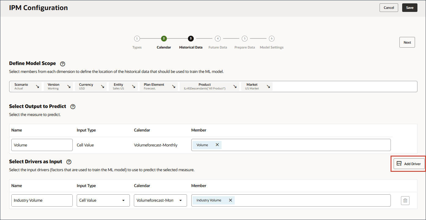

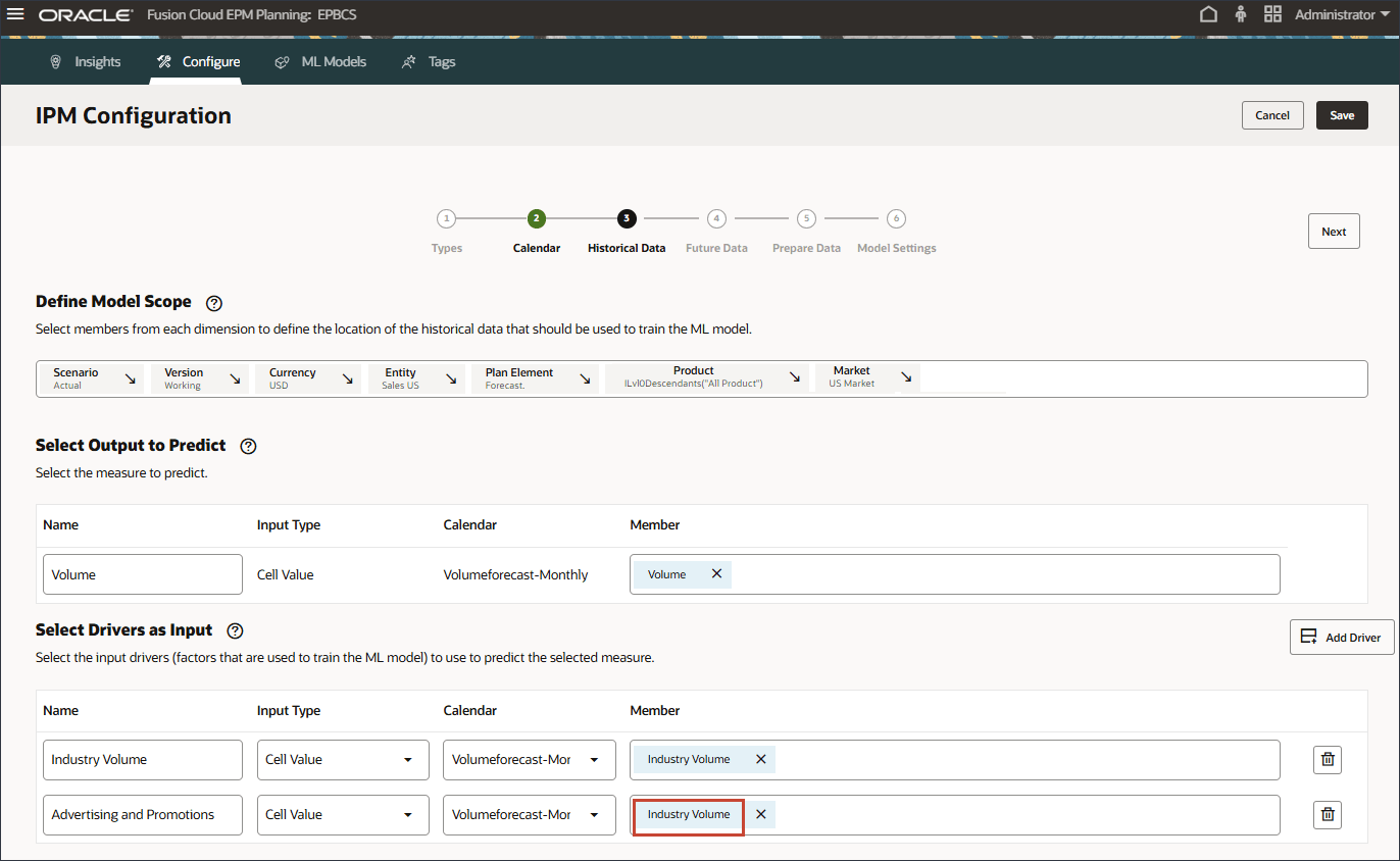

  13. Fare clic su Aggiungi driver.
    Aggiungi driver
  14. In Nome, immettere Pubblicità e promozioni e, per Pubblicità e promozioni, in Membro fare clic su Volume settore.
    Aggiungi driver pubblicità e promozioni
  15. Selezionare Pubblicità e promozione, quindi fare clic su OK.
    Seleziona conducente
    Suggerimento
    Assicurarsi di selezionare il membro con il nome "OFS_Advertising e promozione". L'alias è Pubblicità e promozione.
  16. Fare clic su Aggiungi driver.
    Aggiungi driver

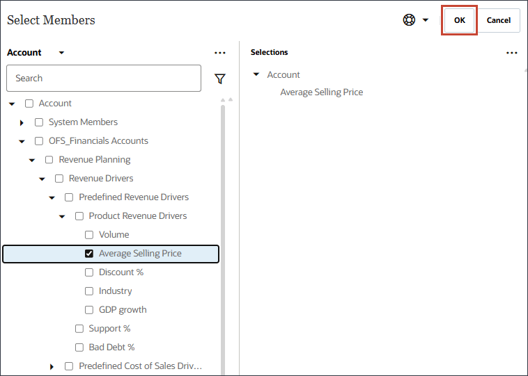

  17. In Nome, immettere Prezzo di vendita medio e, per Prezzo di vendita medio, in Membro fare clic su Volume settore.
    Aggiungi driver prezzo di vendita medio
  18. Selezionare Prezzo di vendita medio, quindi fare clic su OK.
    Suggerimento
    Assicurarsi di selezionare il membro con il nome di membro "OFS_Ave Prezzo di vendita". L'alias è Prezzo di vendita medio.
  19. Fare clic su Aggiungi driver.
    Aggiungi driver

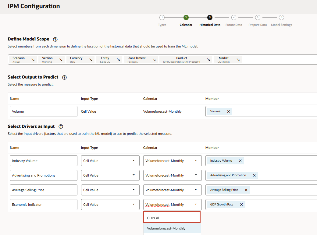

  20. In Nome, immettere Indicatore economico e, per Indicatore economico, in Membro fare clic su Volume settore.
    Aggiungi spesa consumo personale
  21. Selezionare Tasso di crescita PIL e fare clic su OK.
    Attenzione
    Assicurarsi di selezionare l'account corretto. Il nome del membro per questo conto è Indicatore economico, mentre l'alias è Tasso di crescita PIL.
    L'indicatore economico membro è mappato al tasso di crescita del PIL.
  22. Per Indicatore economico, in Calendario, fare clic su Volumeforecast-Monthly e selezionare GDPCal.
    Seleziona calendario PIL

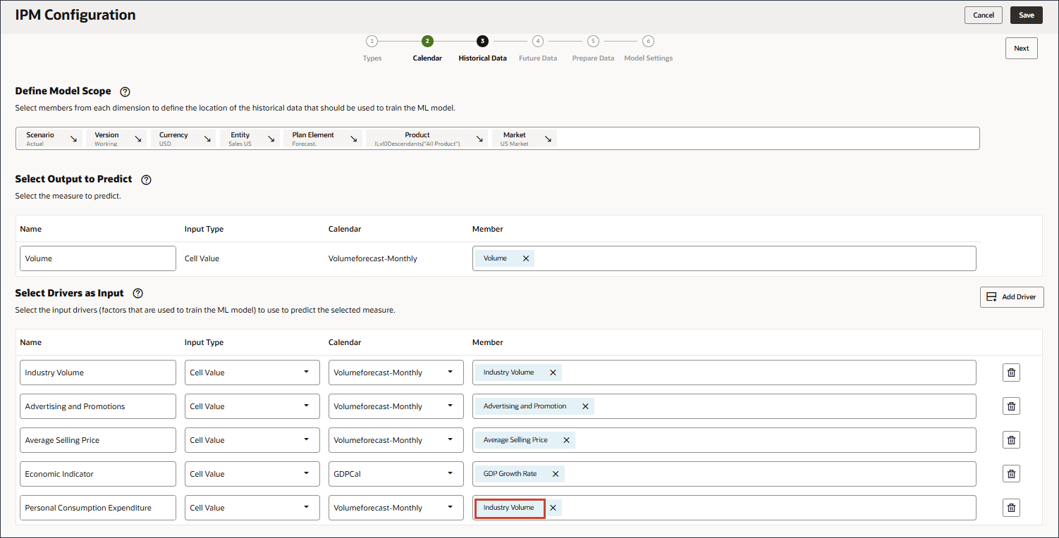

  23. Fare clic su Aggiungi driver.
    Aggiungi driver
  24. In Nome, immettere Spesa consumo personale e, per Spesa consumo personale, in Membro fare clic su Volume settore.
  25. Selezionare Spesa consumo personale (beni durevoli), quindi fare clic su OK.
    Suggerimento
    Assicurati di selezionare il membro con il nome "Spese di consumo personale (Beni durevoli)". L'alias per questo membro è anche "Spese di consumo personale (Beni durevoli)".
  26. Fare clic su Aggiungi driver.
    Aggiungi driver

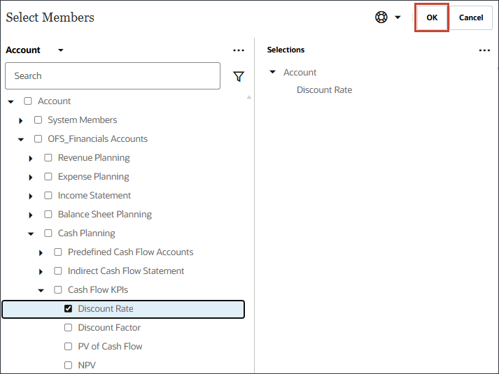

  27. In Nome, immettere Tasso sconto e, per Tasso sconto, in Membro fare clic su Volume settore.
    Aggiungi tasso di sconto
  28. Selezionare Tasso di sconto e fare clic su OK.
    Suggerimento
    Assicurarsi di selezionare il membro con il nome di membro "OFS_Discount Rate". L'alias per questo membro è "Tasso sconto" senza periodo nel nome.

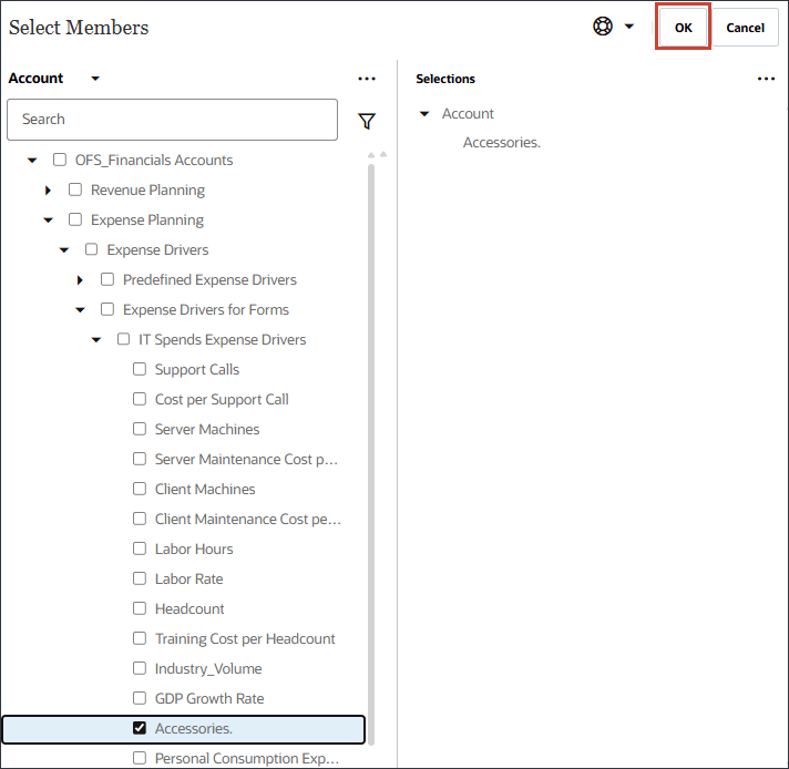

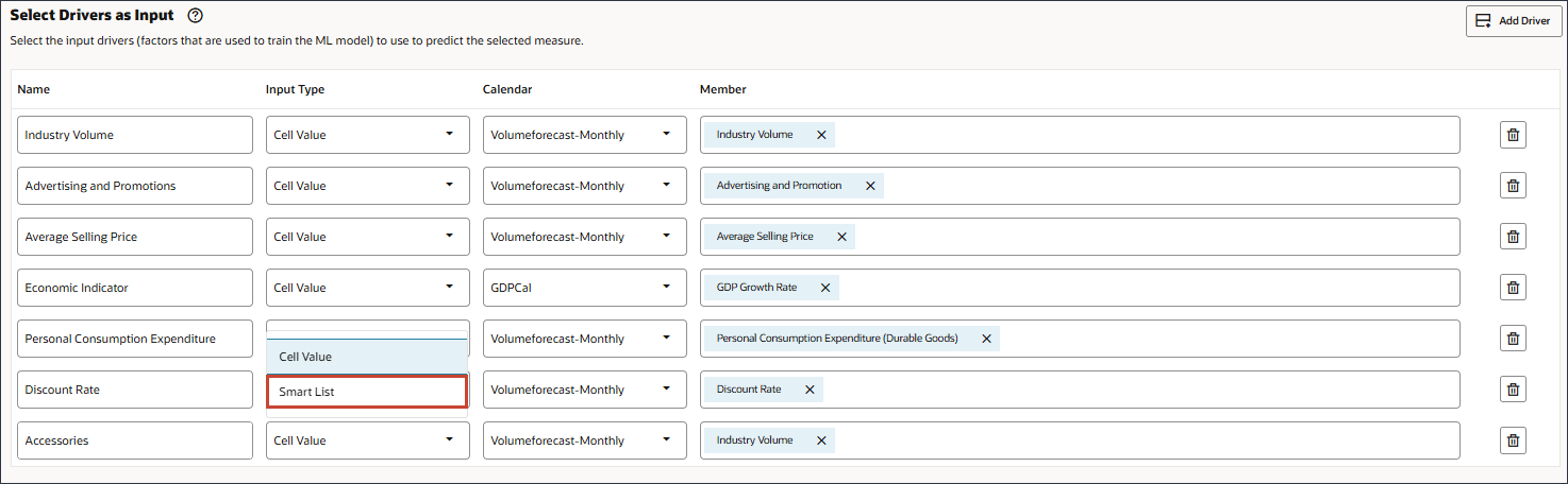

  29. Fare clic su Aggiungi driver.
    Aggiungi driver
  30. In Nome, immettere Accessori e per Tipo di input fare clic su Valore cella, quindi selezionare Smartlist.
    Tipo di input
  31. Per Accessori, in Membro fare clic su Volume settore.
    Aggiungi accessori
  32. Selezionare Accessori, quindi fare clic su OK.
    Suggerimento
    Assicurarsi di selezionare il membro con il nome di membro "Accessori". Sia il nome membro che l'alias sono uguali e per entrambi il nome include un punto.

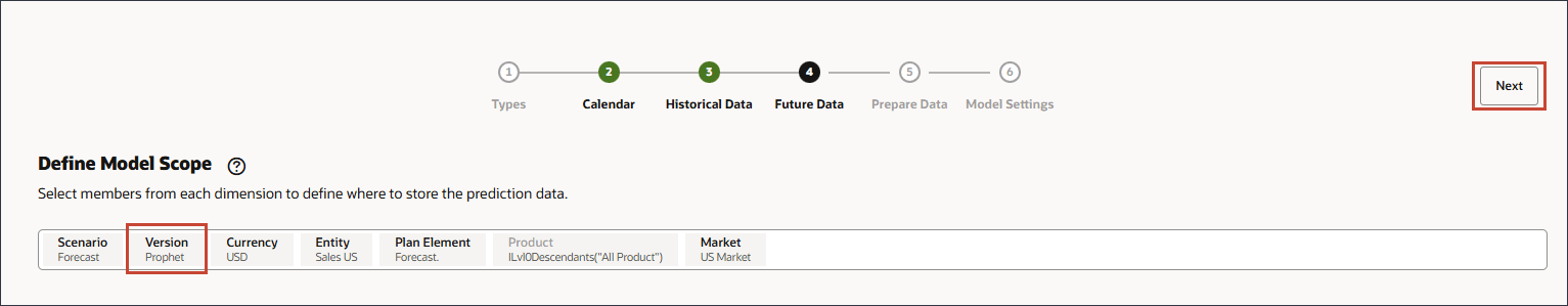

  1. Nel POV fare clic su Scenario.
    Scenario
  2. Selezionare Previsione e fare clic su OK.
    Seleziona lo scenario
    Non sono necessari altri cambiamenti. I driver di input e output sono gli stessi
    Dati futuri
    L'output previsto può andare allo scenario Previsione o a qualsiasi scenario in cui si desidera memorizzare le previsioni.

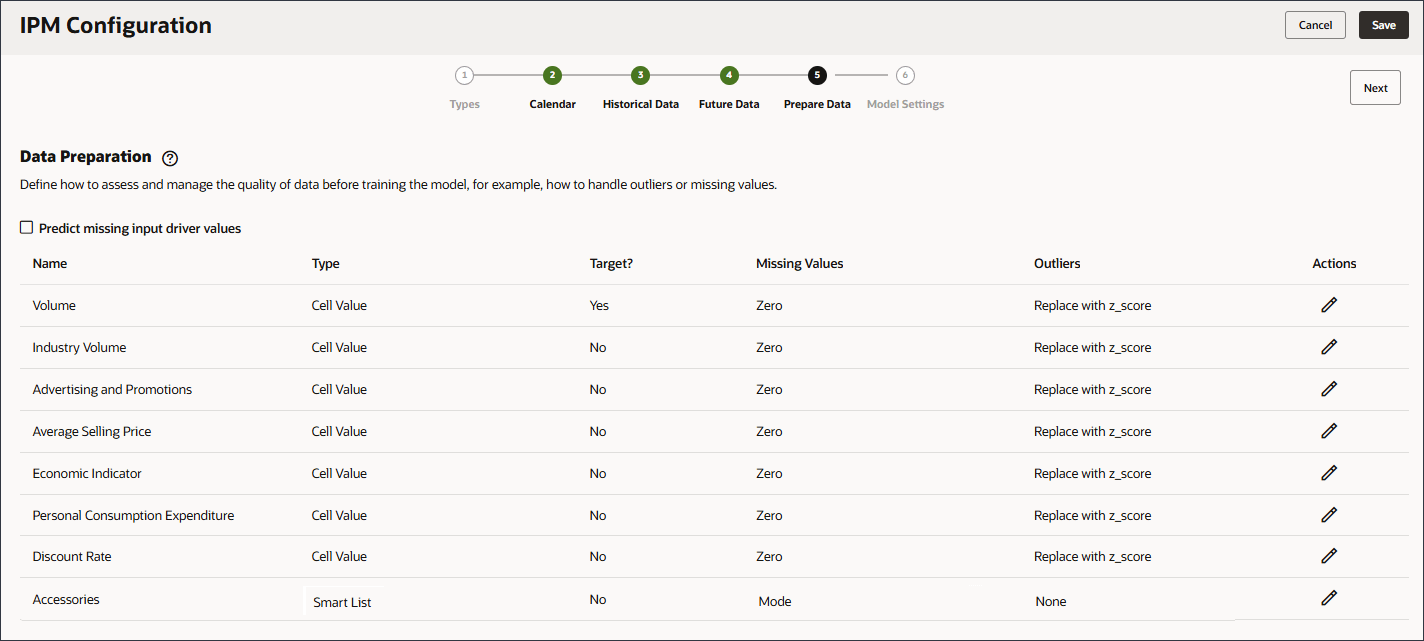

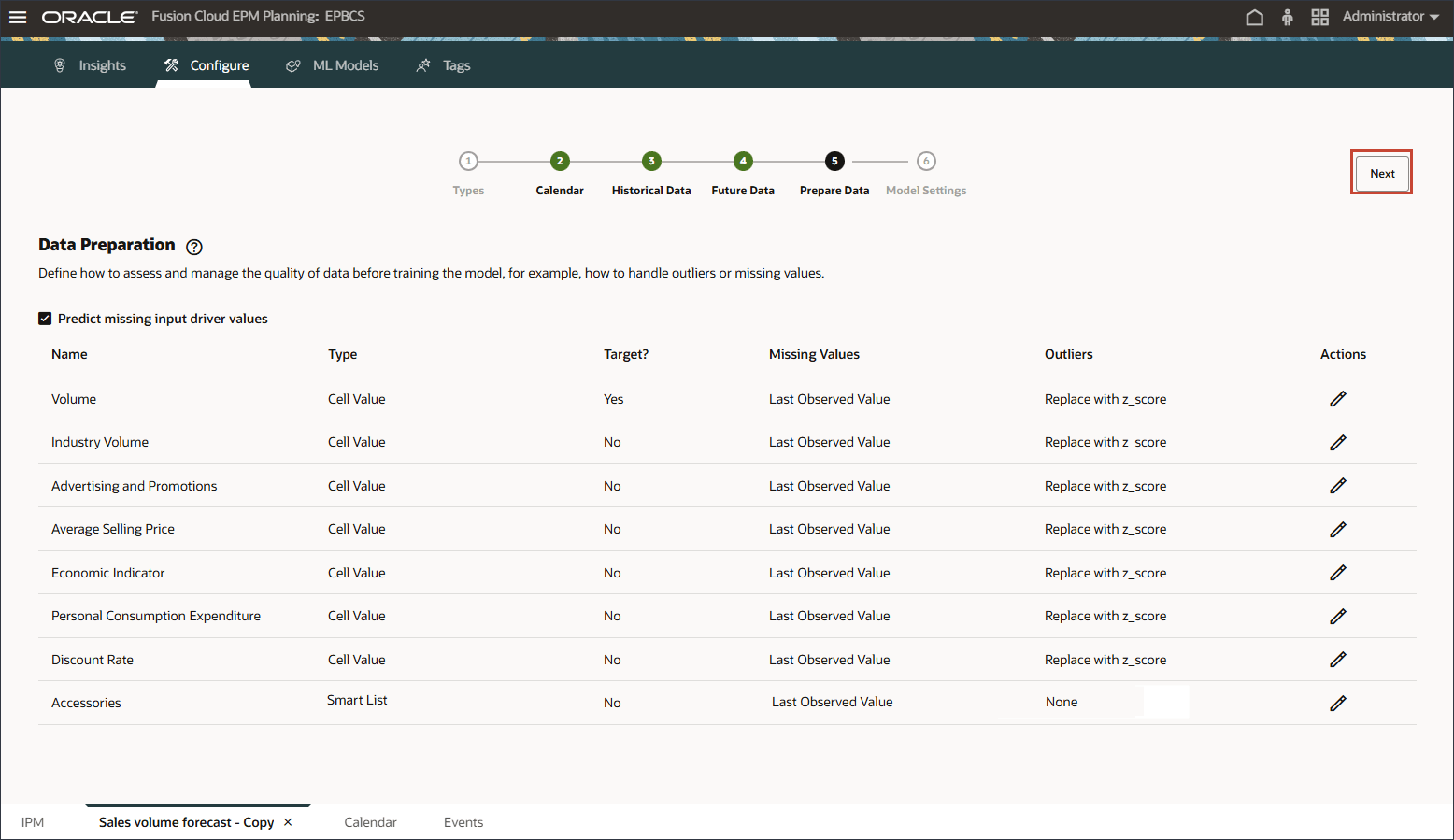

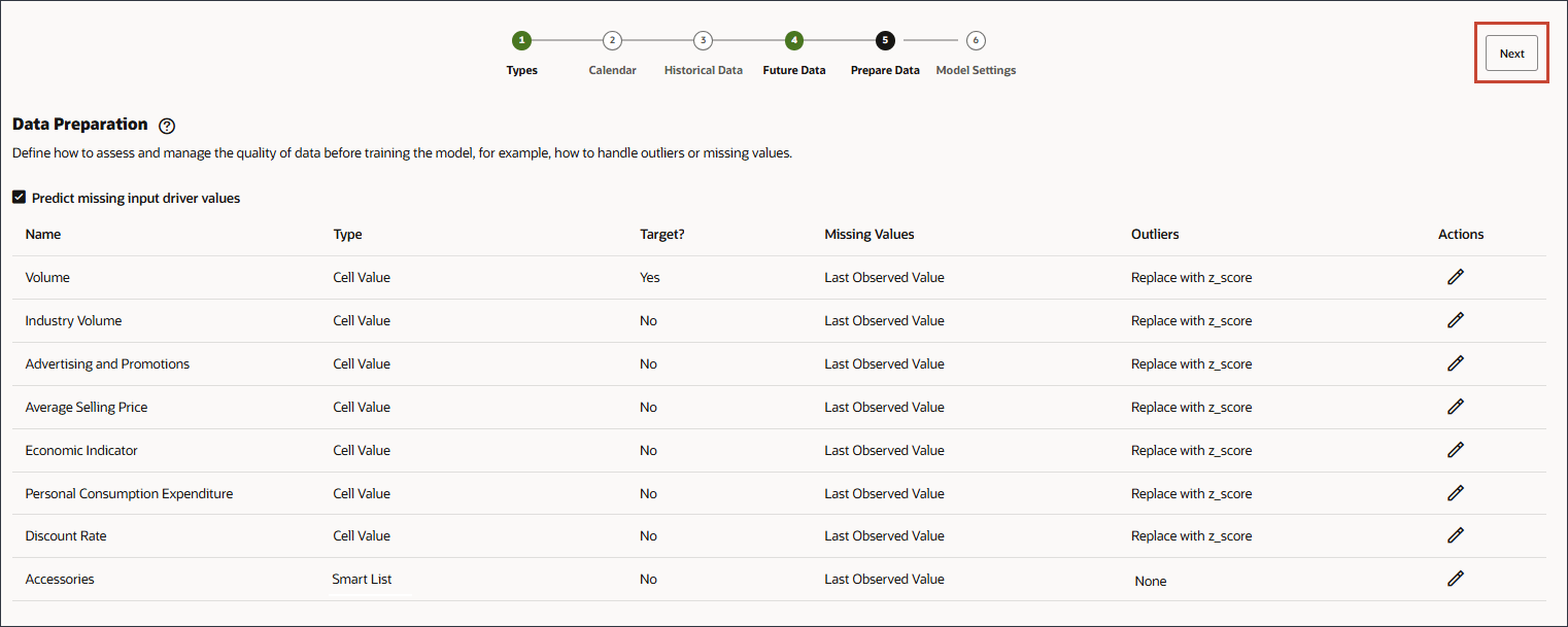

Definizione dei metodi per l'elaborazione dei problemi di qualità dei dati
Nella fase di preparazione dei dati, è possibile selezionare come gestire i valori mancanti del driver di input. In precedenza, ha esaminato i driver di input e ha notato che non esistevano valori futuri per i dati dei driver per il prodotto 'eReader'.
La preparazione dei dati include colonne per il nome del driver, il tipo, la destinazione, i valori mancanti, i valori anomali e le azioni.
Definire come valutare e gestire la qualità dei dati prima di addestrare il modello, ad esempio come gestire gli outlier o i valori mancanti.
Preparare i dati
È abbastanza comune che i dati cronologici utilizzati per la previsione dei valori siano valori mancanti. È possibile che nei dati manchino valori per alcuni motivi, tra cui errori di misurazione, problemi di formattazione, errori umani o mancanza di informazioni da registrare. Sono disponibili diverse opzioni di riempimento per gestire i valori mancanti nelle previsioni di destinazione e nei set di dati correlati. Il riempimento è il processo di aggiunta di valori standardizzati alle voci mancanti nel data set.
Per sostituire i valori mancanti è possibile scegliere una delle opzioni riportate di seguito.
  • Nessuno: nessuna azione da eseguire (inviare i dati così come sono).
  • Zero: sostituire i valori mancanti per qualsiasi colonna con zero.
  • Sostituisci con media (dati numerici): Sostituisci con media nelle serie cronologiche.
  • Sostituisci con mediana (dati numerici): sostituisci con il punto mediano della serie cronologica.
  • Sostituisci con modalità (dati numerici e categorici): sostituisci con il valore più comune nei dati cronologici.
  • Sostituisci con valore osservato successivo: sostituire i valori mancanti con il valore osservato/visto nel periodo successivo.
  • Sostituisci con ultimo valore osservato: sostituisce i valori mancanti con il valore osservato nel periodo precedente.

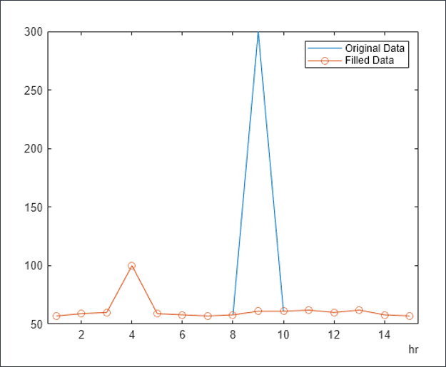

Per i valori anomali, si definisce se il sistema deve sostituirlo con zero, medio, z-score o nessuno.
È possibile selezionare le seguenti opzioni per sostituire un valore anomalo:
  • Nessuno: nessun trattamento dei valori anomali da eseguire.
  • Sostituisci con zero: sostituisci con 0.
  • Sostituisci con media: sostituisci con la media dei valori K più vicini.
  • Sostituisci con punteggio Z: per qualsiasi colonna numerica, qualsiasi valore che non rientra nella media +/- 3*Deviazione standard (std dev) viene considerato un valore anomalo. Un valore inferiore a 'Dev medio - 3*std' verrà sostituito con 'Dev medio -3*std'. Analogamente, un valore maggiore di 'dev medio + 3*std' è sostituito da 'dev medio + 3*std'.
Nel grafico seguente è riportato un esempio di un valore anomalo che viene identificato e sostituito con un valore normalizzato.
valore anomalo
  1. Abilita Prevedi valori driver di input mancanti.
    Abilita valori driver mancanti
    Abilitando Prevedi valori driver di input mancanti, i valori vengono previsti utilizzando previsioni statistiche, vale a dire previsioni univariate se non esistono dati per tali misure.

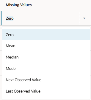

  2. Per i valori mancanti, osservare l'elenco delle opzioni disponibili.
    Opzioni mancanti
    Se si desidera modificare la selezione per Valori mancanti, per la riga del driver, nella colonna Azioni fare clic su Azioni (Azioni).
  3. Per ciascuna riga del driver, in Azioni fare clic su Azioni (Azioni) e nell'elenco delle opzioni selezionare Ultimo valore osservato.
  4. Suggerimento
    Dopo aver modificato l'opzione Valori mancanti di ogni riga, è possibile fare clic su Salvare (Salva).
    I valori mancanti per tutti i driver sono impostati su Ultimo valore osservato.
    Valori mancanti modificati
  5. Per i valori anomali, osservare l'elenco di opzioni.
    Opzioni valori erratici
    Se si desidera modificare la selezione dei valori anomali, nella colonna Azioni fare clic su Azioni (Azioni) per la riga del driver.

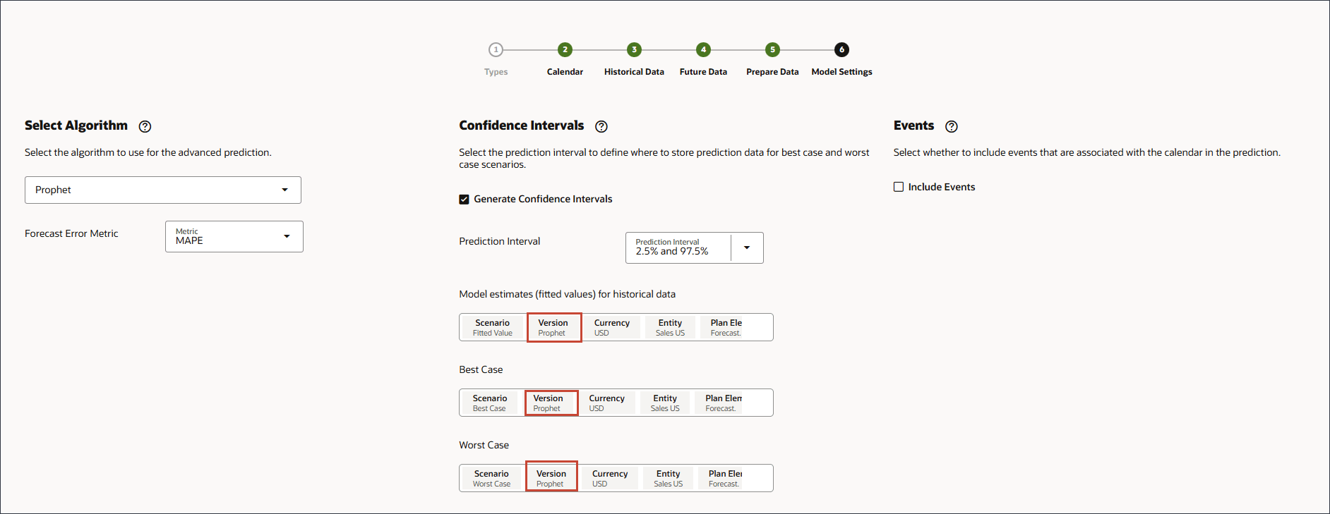

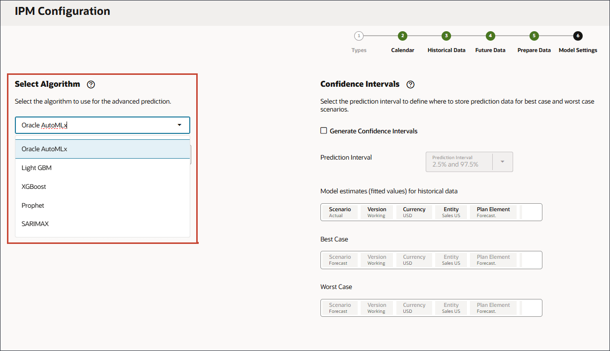

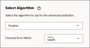

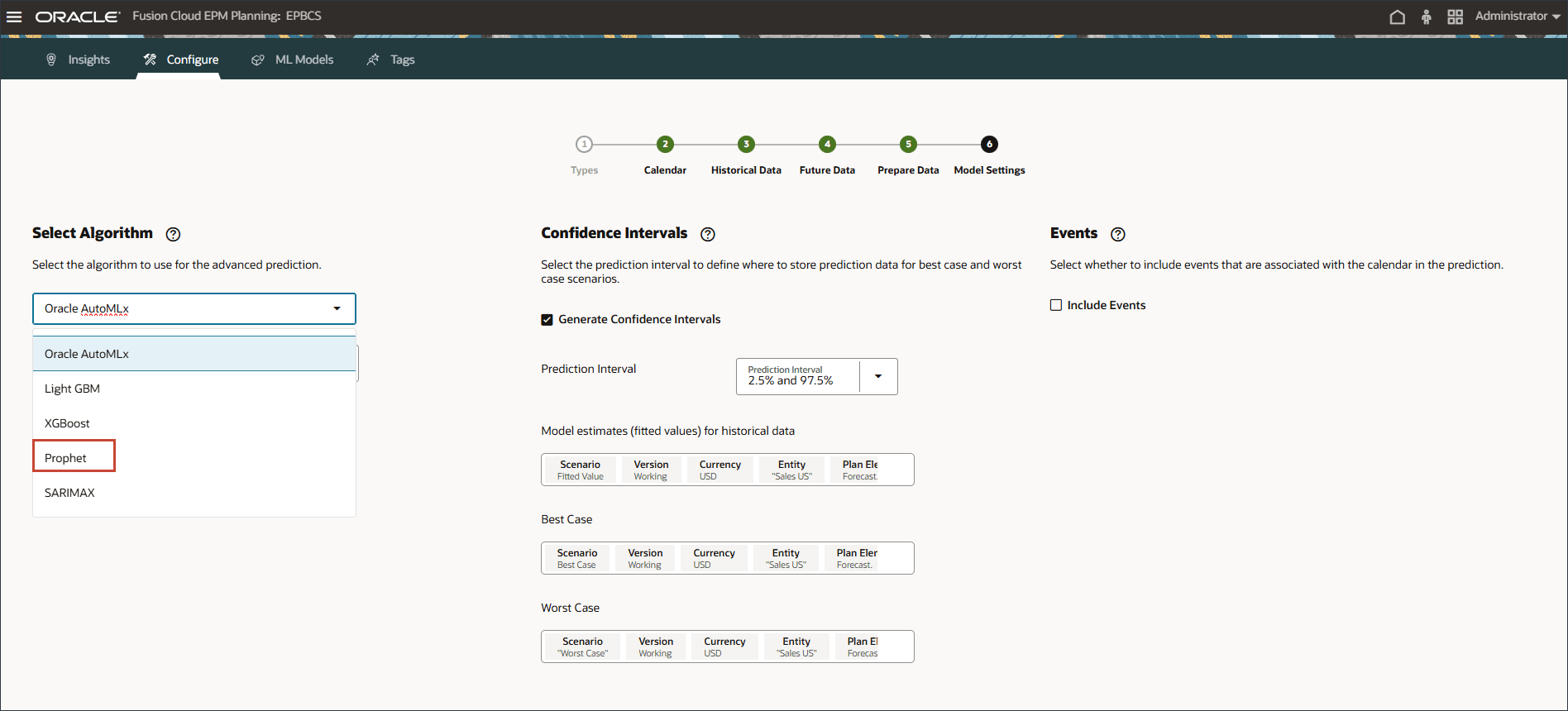

Selezione degli algoritmi per le impostazioni del modello
In questa sezione è possibile selezionare gli algoritmi per le impostazioni del modello.
È possibile selezionare AutoML Oracle o algoritmi specifici come Light GBM, XGBoost, Prophet o SARIMAX.
Oracle AutoMLx è una struttura proprietaria che effettua le operazioni riportate di seguito.
  • Esegue vari modelli statistici e algoritmi di machine learning sui dati
  • Ottimizza e convalida i modelli
  • Trova il modello migliore per i tuoi dati
  • Adatta i tuoi dati al modello migliore
Pipeline AutoML
È possibile selezionare uno dei vari algoritmi, ad esempio Oracle AutoMLx, Light GBM, XGBoost, Prophet e SARIMAX. Si tratta di algoritmi di previsione avanzata best practice disponibili a livello globale per l'addestramento dei modelli. L'algoritmo AutoMLx ha più algoritmi secondo i dettagli riportati di seguito.
Il pacchetto AutoMLx python crea, ottimizza e spiega automaticamente pipeline e modelli di machine learning. La pipeline AutoML fornisce una pipeline ML ottimizzata che trova il modello migliore per un determinato data set di addestramento e un task di previsione a portata di mano. AutoML dispone di una semplice API Python a livello di pipeline che avvia rapidamente il processo di data science con un modello ottimizzato accuratamente. AutoML supporta uno dei task riportati di seguito.
  • AutoClassifier: previsione di classificazione o regressione supervisionata con un data set tabulare in cui la destinazione può essere rispettivamente un valore binario semplice o a più classi o una colonna con valore reale in una tabella.
  • AutoRegressor: classificazione supervisionata per i set di dati immagine e testo.
  • AutoAnomalyDetector: rilevamento delle anomalie non supervisionato, in cui la destinazione o le etichette non vengono fornite.
  • AutoForecaster: task di previsione delle serie temporali univariate e multivariate.
La pipeline AutoML è composta da cinque fasi principali della pipeline ML: pre-elaborazione, selezione degli algoritmi, campionamento adattivo, selezione delle funzioni e tuning del modello. Questi pezzi sono facilmente combinati in una semplice pipeline AutoML che ottimizza automaticamente l'intera pipeline con input/interazione utente limitati.
Advanced Prediction di EPM utilizza il pacchetto AutoForecaster di AutoML sotto il cofano.
Elenco degli algoritmi in AutoForecaster:
  • NaiveForecaster
  • ThetaForecaster
  • ExpSmoothForecaster
  • ETSForecaster
  • STLwESForecaster
  • STLwARIMAForecaster
  • SARIMAXForecaster – Multivariato
  • ExtraTreesForecaster - Multivariato
  • XGBForecaster (XG Boost) - Multivariato
  • LGBMForecaster (Light Gradient Boosting Machine) – Multivariato

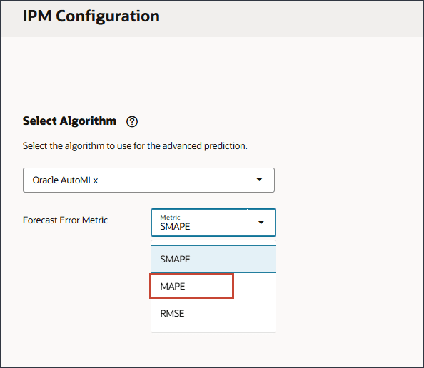

La selezione della metrica degli errori di previsione utilizza la misura degli errori scelta:
  • RMSE: errore quadratico medio radice
  • MAPE: errore assoluto medio percentuale
  • MAD: Deviazione assoluta media
La metrica di errore di previsione sceglie il modello con il minor errore come modello migliore.
Per il miglior modello:
  • Genera serie adattate corrispondenti alla serie di input.
  • Genera la previsione per l'orizzonte.

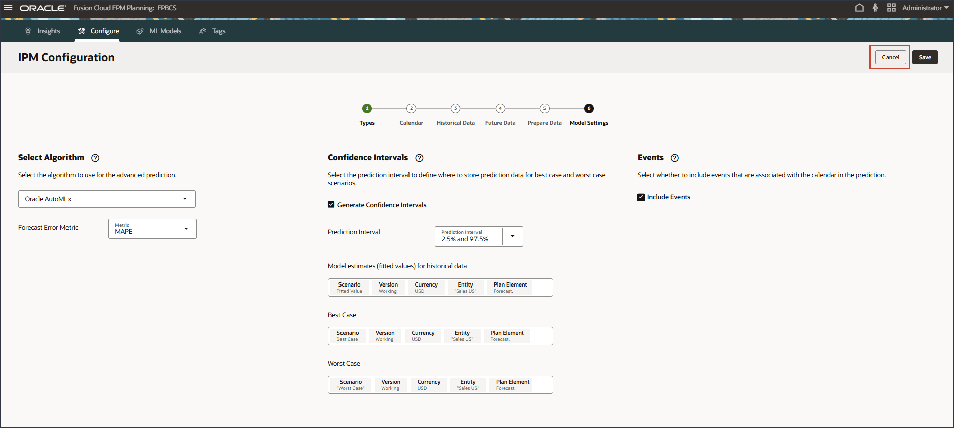

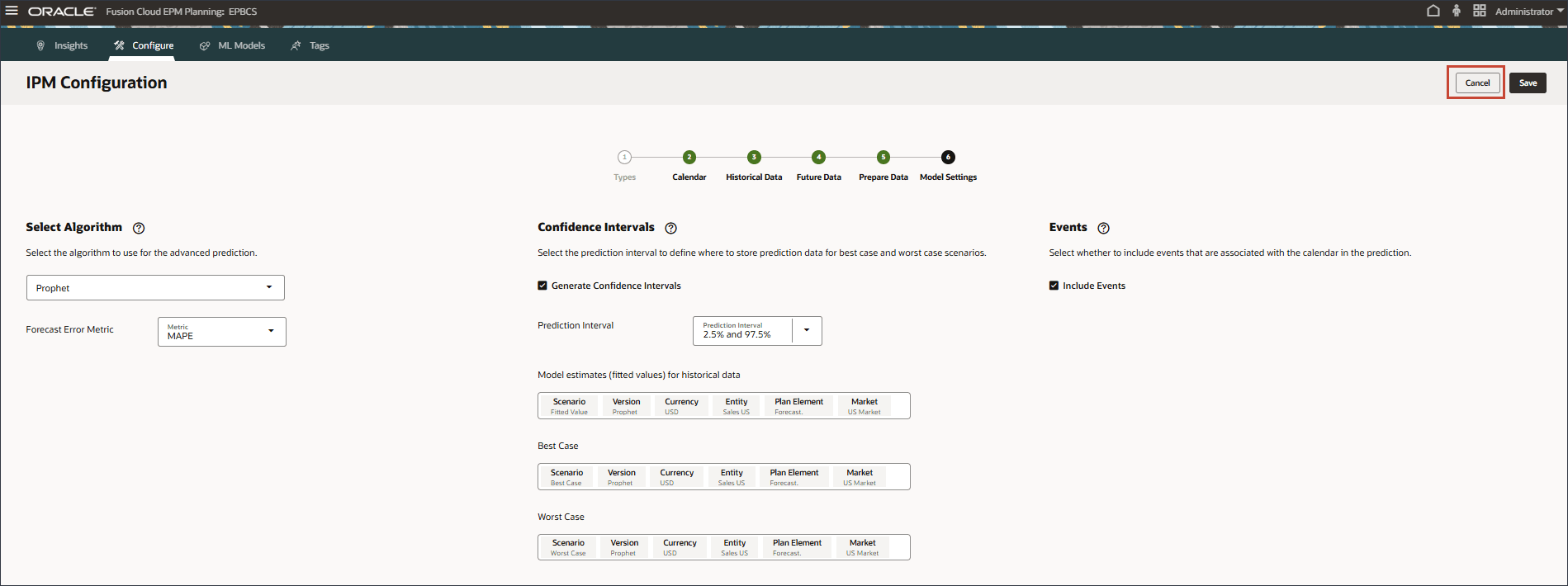

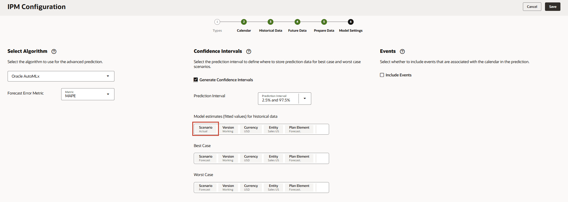

  1. In Seleziona algoritmo, fare clic sull'elenco a discesa per visualizzare le selezioni, quindi selezionare SARIMAX.
    Seleziona algoritmo
  2. Per Metrica errori previsione, selezionare SMAPE per Metrica errori previsione.
    Seleziona metrica

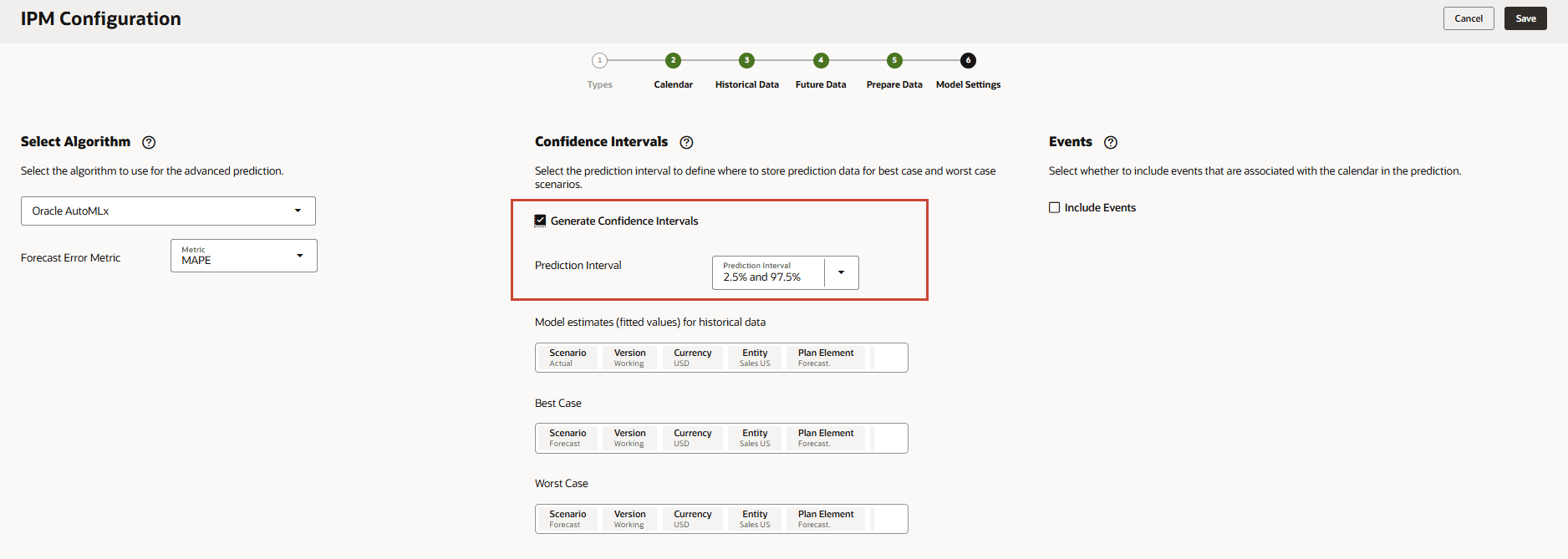

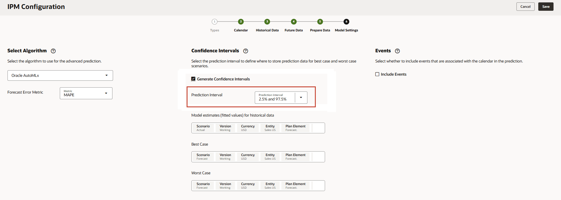

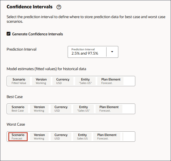

Selezione degli intervalli di confidenza per le impostazioni del modello
In questa sezione vengono selezionati gli intervalli di confidenza e le metriche da ottimizzare.
In base alle impostazioni degli intervalli di confidenza, il sistema genera più scenari di previsioni avanzate e memorizza i risultati in base allo scenario fornito in questa impostazione delle impostazioni del modello.
  • Gli intervalli di confidenza nella previsione possono fornire un limite superiore e inferiore per i valori di output previsti.
  • Ad esempio, l'utilizzo degli intervalli di confidenza del 10% (P10) e del 90% (P90) fornisce un intervallo di valori noto come intervallo di confidenza dell'80%. Il valore osservato dovrebbe essere inferiore al valore P10 del 10% del tempo e il valore P90 dovrebbe essere superiore al valore osservato del 90% del tempo.
  • Generando previsioni su P10 e P90, ci si può aspettare che il valore reale scenda tra questi limiti dell'80% del tempo. Questo intervallo di valori è illustrato dall'area ombreggiata tra P10 e P90 nella figura visualizzata.
    Grafico intervalli di confidenza
  1. Nella pagina Impostazioni modello, in Intervalli di confidenza, selezionare Genera intervalli di confidenza.
    Genera grafico intervalli di affidabilità
  2. Per l'intervallo di previsione, mantenere le impostazioni predefinite per le previsioni dei valori Caso migliore, Caso peggiore e Completato.
    Intervallo previsione
  3. In Stime modelli (valori adattati) per dati cronologici, fare clic su Scenario.
  4. Per lo scenario, selezionare Valore adeguato, quindi fare clic su OK.
    Seleziona scenario valori adattati
  5. Nel caso migliore, fare clic su Scenario.
    Seleziona scenario caso migliore
  6. Per Scenario, selezionare Migliore caso, quindi fare clic su OK.
    Seleziona caso migliore
  7. Nel caso peggiore, fare clic su Scenario.
    Seleziona caso peggiore
  8. Per lo scenario, selezionare Caso peggiore e fare clic su OK.
Selezione degli eventi
In questa sezione è possibile selezionare se includere eventi nella previsione.
È possibile includere eventi nelle previsioni. Gli eventi possono essere utilizzati per l'ottimizzazione avanzata e per migliorare la precisione se si desidera che determinati eventi si verifichino e abbiano un impatto sui dati passati vengano presi in considerazione per le previsioni. Questi eventi possono includere:
  • Eventi ricorrenti negli stessi periodi, ad esempio Natale
  • Eventi ricorrenti in periodi diversi come il Ramadan
  • Eventi singoli come gli uragani
  • Salta eventi come la pandemia
  1. A destra, in Eventi, selezionare Includi eventi.
    Includi eventi
  2. Fare clic su Salva.
    Salvare
    Viene visualizzato un messaggio informativo.
    Messaggio informazioni
  3. Fare clic su Annulla.
    Annulla
    Viene visualizzato il nuovo job Previsioni avanzate.
    Pagina di configurazione IPM

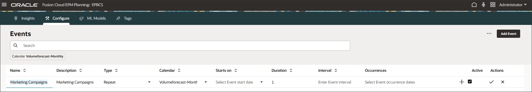

Aggiunta di eventi
In questa sezione, si aggiunge un nuovo evento campagna di marketing per il periodo maggio-22, lug-23 e set-24. Mentre maggio-22 e luglio-23 sono periodi effettivi, settembre-24 è un periodo di previsione futuro in cui è prevista una campagna di marketing. L'evento indica essenzialmente che lo stesso evento che è accaduto a maggio e luglio negli anni precedenti, è previsto anche a settembre nell'anno futuro.
  1. Fare clic sulla scheda Eventi.
    Eventi
  2. Fare clic su Aggiungi evento.
    Aggiungi evento
  3. Per il nuovo evento, immettere o selezionare le seguenti informazioni:
    A colonne Valore
    Nome Campagna di marketing
    Descrizione Campagna di marketing
    Type Repeat
    Calendario Previsioni volume - Mensile
    Durata 1
    L'evento Campagne marketing è di tipo Ripeti e si basa sul calendario Volumeforecast-Mensile.
    Nuovo evento

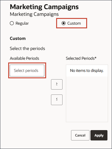

  4. Per le ricorrenze, fare clic su Occorrenze evento (occorrenze evento).
    Nuovo evento

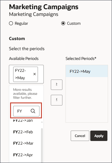

  5. Selezionare Personalizzato e fare clic su Seleziona periodi.
    Periodi personalizzati
  6. Per i periodi, selezionare FY22 maggio e spostarlo nei periodi selezionati.
    Seleziona periodi
  7. A sinistra, fare clic sull'area del periodo e digitare FY23.
    Seleziona periodi
    Viene visualizzata una casella di ricerca.
    Cerca periodi
  8. Selezionare lug FY23.
    Seleziona periodo

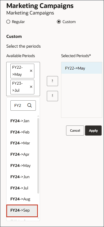

  9. Fare clic nell'area Periodi disponibili e digitare FY24, quindi selezionare Sep FY24.
    Seleziona periodo
  10. Spostare tutti i periodi in Periodi selezionati.
    Sposta in periodo selezionato

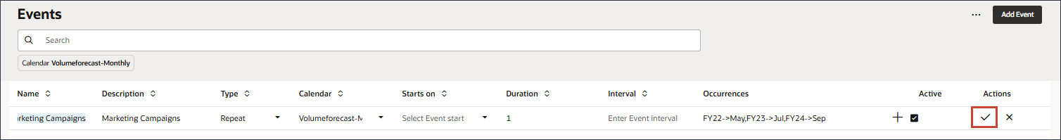

  12. A destra nella riga del nuovo evento, fare clic su Salvare (Salva).
    Selezionare Applica

Revisione dei costi pubblicitari e promozionali e del volume delle vendite
In questa sezione, si esaminano i dati effettivi per i costi di pubblicità e promozione e il volume delle vendite per i mesi di maggio 2022 e luglio 2023, per comprendere la correlazione tra il conducente e l'output. Si esaminano anche i dati dei driver futuri di settembre 2024.
    Previsione volume
  2. Selezionare la scheda Driver di input.
  3. Nel POV, fare clic su Account e selezionare Pubblicità e promozione.
    Seleziona account
  4. Per i mesi di maggio 22 e luglio 23, i dati vengono aggregati per tali mesi.
    Dati maggio
    Dati Lug
    Per i dati di settembre 2024 futuri, il sistema dovrebbe automaticamente eseguire il bump up dei risultati della previsione poiché gli eventi sono stati abilitati nel job di configurazione.
    Dati futuri
  5. Nella parte inferiore della pagina, fare clic sulla scheda Analisi volume.
    Seleziona analisi volume
    Il grafico Analisi volume mostra che i dati del volume di luglio 2023 vengono aggregati a causa dell'evento della campagna di marketing.
    Grafico analisi volume

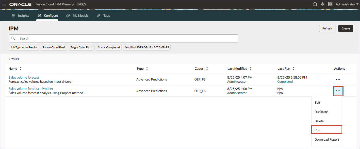

Esecuzione del job di previsione avanzata
In questa sezione è possibile eseguire il job Previsione avanzata per generare le previsioni.

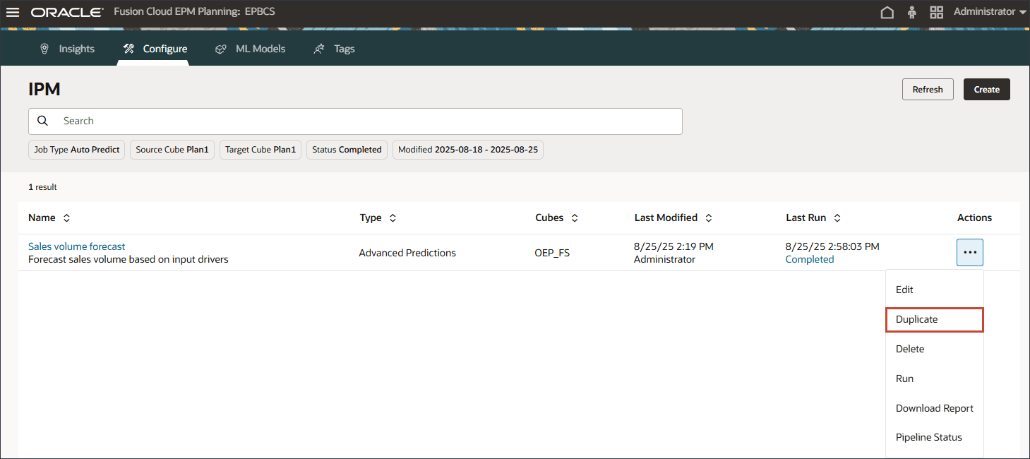

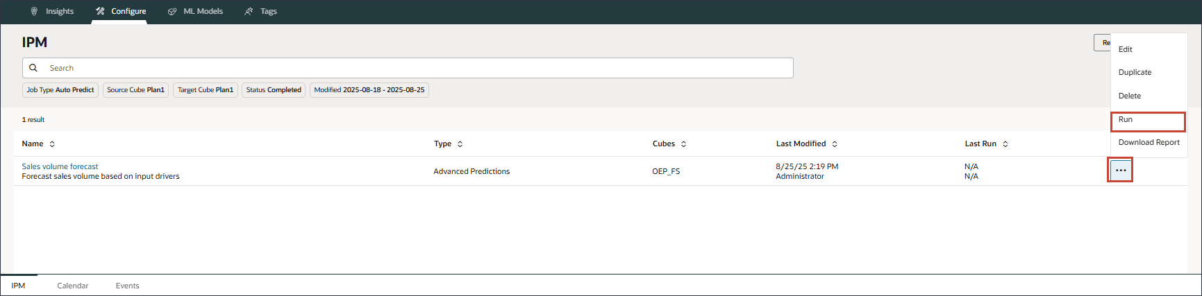

  1. Nella home page fare clic su IPM e selezionare Configura.
    Cluster IPM
  2. Nella parte inferiore selezionare la scheda IPM.
    Seleziona IPM
  3. Per la previsione del volume vendite, a destra, fare clic su Azioni (Azioni) e selezionare Esegui.
    Esegui previsione volume vendite

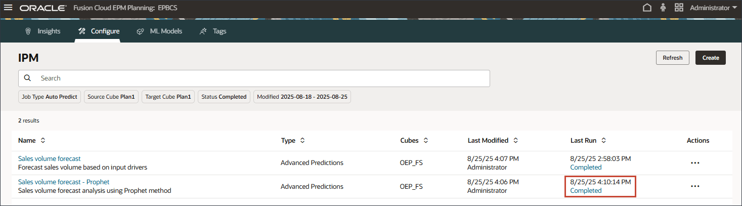

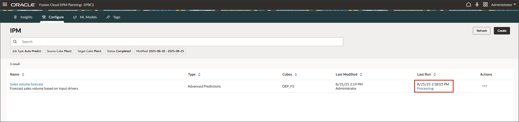

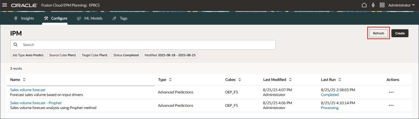

    Nella pagina IPM è possibile eseguire il job di previsione avanzata, monitorare lo stato del job, rivedere il log degli errori e apportare le modifiche necessarie alla configurazione.
  4. Dopo l'esecuzione del job, viene visualizzato un messaggio informativo che indica che il job è stato avviato correttamente.
    Nella colonna Ultima esecuzione, in cui è presente una data e un'ora, è possibile visualizzare lo stato corrente. Dopo aver sottomesso il job, "Elaborazione" è lo stato visualizzato.
    Ultima esecuzione
  5. Nella pagina IPM fare clic su Aggiorna per aggiornare lo stato del job.
    Aggiorna
  6. Nota
    Il lavoro richiede alcuni istanti per essere completato.

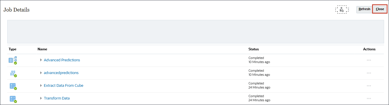

  8. Nella pagina Job fare clic su Previsione volume vendite.
    Seleziona job
    Sono stati attivati più job internamente per generare le previsioni.
    Dettagli job
    Con un solo clic, il sistema testa più algoritmi, inclusi i modelli di levigatura esponenziale, ARIMA e regressione, quindi affiora la previsione più accurata dal punto di vista statistico. Ciò consente ai responsabili della pianificazione di produrre previsioni basate sui dati in pochi secondi, sostituendo ore di analisi manuale.
  9. Nota
  10. Attendere il completamento di tutti i job di previsione avanzata e fare clic su Chiudi.
    Chiudi dettagli mansione

  13. Fare clic su Azioni (Navigator) e in IPM fare clic su Configura.
    Passa a IPM
    Previsione volume vendite completata.
    Aggiorna

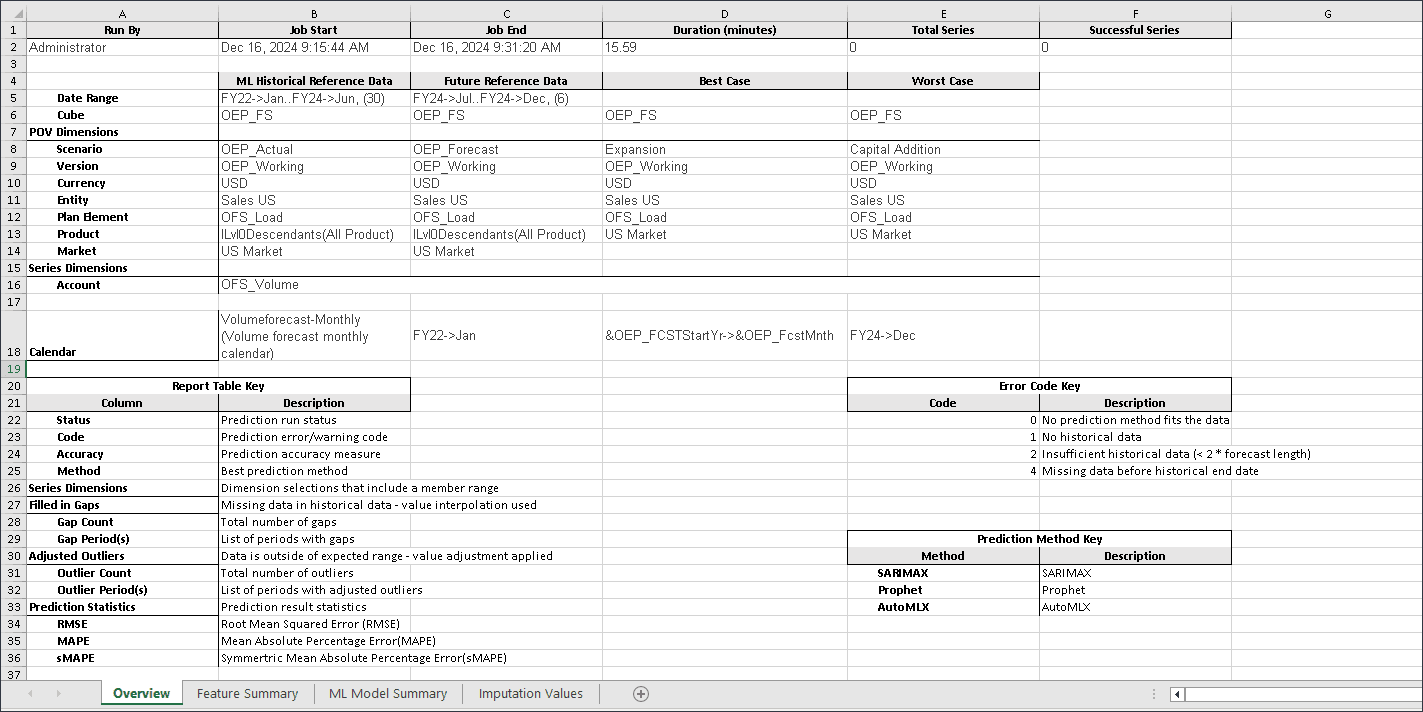

  14. Al termine del job, è possibile scaricare il report ed esaminare i risultati della previsione. Per la previsione del volume vendite, a destra, fare clic su Azioni (Azioni) e selezionare Scarica report.
    Download report
    Il report di download è un file zip che include un file .csv con tutti i dettagli relativi al job di previsione avanzata. È possibile rivedere questo esempio di report Previsione volume vendite.
    Di seguito è riportato un esempio del report.
    Scarica esempio report

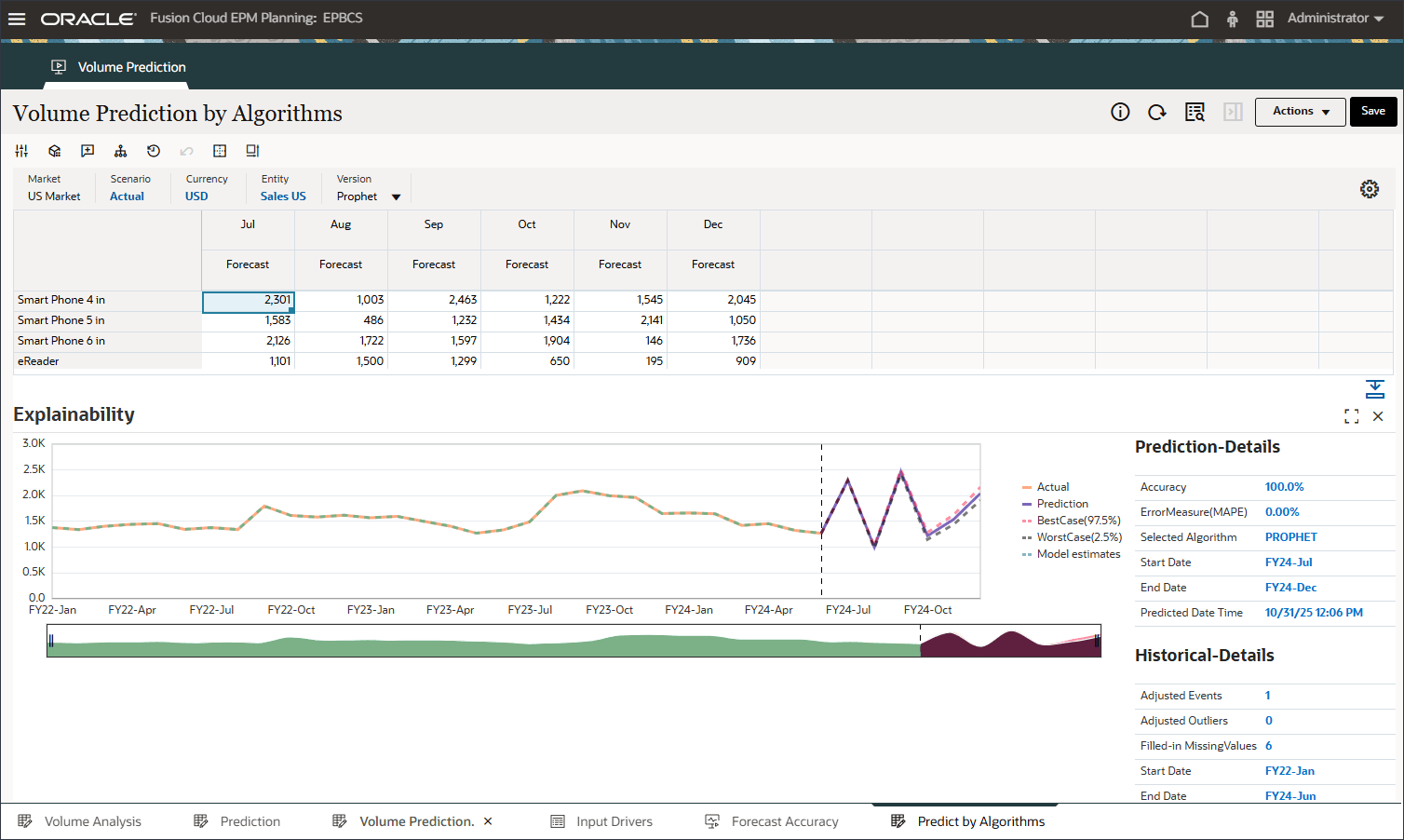

Analisi dei risultati delle previsioni avanzate
Analisi dei risultati della previsione dei volumi
In questa sezione è possibile esaminare i risultati della previsione del volume. Si desidera assicurarsi che i valori futuri della categoria di prodotti eReader siano stati previsti utilizzando la funzione Imputazione "Prevedi valori driver di input mancanti" per tutti i conti driver di input.
  1. Nella home page fare clic su Previsioni avanzate e selezionare Previsione volume.
    Seleziona previsione volume
  2. Nella parte inferiore, fare clic sulla scheda Driver di input.
  3. Nel punto di vista, selezionare Volume settore per il conto.
    Seleziona account
  4. Scorre a destra.
    I dati futuri del volume di settore (da luglio a dicembre, FY24) sono stati previsti utilizzando la funzione di imputazione ("Prevede valori driver di input mancanti") nel job di previsione avanzata.
    EReader
  5. Nel punto di vista, per Conto, selezionare Pubblicità e promozione.
    Seleziona account
    I dati di pubblicità e promozione (da luglio a dicembre, FY24) sono stati previsti utilizzando la funzione di imputazione ("Prevedi valori driver di input mancanti") nel job di previsione avanzata.
    EReader
  6. Nel POV, per Conto, selezionare Prezzo di vendita medio.
    Seleziona account
    Il prezzo di vendita medio (da luglio a dicembre, FY24) è stato previsto utilizzando la funzione di imputazione ("Prevedi valori driver di input mancanti") nel job di previsione avanzata.

  7. Nel POV, per Conto, selezionare Spesa consumo personale (Beni durevoli).
    Seleziona account
    Le spese di consumo personale (beni durevoli) (da luglio a dicembre, FY24) sono state previste utilizzando la funzione di imputazione ("prevedere valori driver di input mancanti") nel processo di previsione avanzata.
    EReader
  8. Nel punto di vista, selezionare Tasso sconto per il conto.
    Seleziona account
    Tasso di sconto (da luglio a dicembre, FY24) è stato previsto utilizzando la funzione di imputazione ("Prevedi valori driver di input mancanti") nel job di previsione avanzata.
    EReader
  9. Nel punto di vista, per Account, selezionare Accessori.
    Seleziona account
    Accessori (da luglio a dicembre, FY24) è stato previsto utilizzando la funzione di imputazione ("Prevedi valori driver di input mancanti") nel job di previsione avanzata.
    Scheda Previsione
    Viene visualizzato il dashboard Previsione volume.
  2. Al centro del form Previsione volume, fare clic su Azioni (Azioni) e selezionare Apri modulo.
    Form previsione volume aperto
    I risultati della previsione avanzata vengono generati da luglio a dicembre FY24 con l'algoritmo SARIMAX configurato nel job IPM.

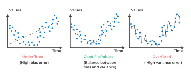

  7. È possibile confrontare i valori adattati con i dati effettivi cronologici per vedere quanto bene il modello di previsione è stato in grado di acquisire la variazione nei dati forniti. La previsione è stata fatta utilizzando la tendenza per il futuro utilizzando il valore adattato dei dati storici.
    Valori adattati
    La linea tratteggiata/curva rappresenta la linea adattata, vale a dire le stime del modello per i dati storici in base al suo apprendimento della logica/tendenze sottostanti. Se si confrontano i valori adattati con i dati effettivi cronologici, è possibile vedere quanto bene il modello è stato in grado di acquisire la variazione nei dati forniti.
    Grafici valori

  15. Fare clic su Home (Home) per tornare alla Home page.
Modifica dell'algoritmo di previsione
In questa sezione è possibile modificare l'algoritmo utilizzato per generare le previsioni. È possibile creare una copia del job di previsione avanzata e modificare i dettagli per selezionare un metodo di previsione diverso.
    Cluster IPM

  5. Mantenere lo stesso calendario e fare clic su Avanti.
    Calendario
  6. Mantenere la stessa slice dei dati cronologici e fare clic su Successivo.
    Sezione dati cronologici

  10. Per il passo Prepara dati, non sono necessarie modifiche. Fare clic su Avanti.
    Preparare i dati
  11. Per il passo Impostazioni modello, selezionare Profeta in Seleziona algoritmo.
    Seleziona algoritmo
  12. Per la metrica Errore previsione, selezionare MAPE.
    MAPE selezionato
  13. Per le stime del modello, il caso migliore e il caso peggiore, modificare la versione in Prophet.
    Seleziona profeta
    La versione per le stime del modello, il caso migliore e il caso peggiore vengono modificati in Profeta.
    Profeta selezionato
  14. In Eventi, assicurarsi che sia selezionata l'opzione Includi eventi e fare clic su Salva.
    Includi eventi
  15. Fare clic su Annulla.
    Annulla
  16. Per il job Previsione volume vendite - Profeta, fare clic su Azioni (Azioni) e selezionare Esegui.
    Esegui job
  17. Fare clic su Aggiorna fino al completamento del job.
    Aggiorna
    Nota
    Il processo è stato completato.
    Job completato
  18. Fare clic su Home (Home) per tornare alla Home page.
  19. Nella home page fare clic su Previsioni avanzate, quindi su Previsione volume.

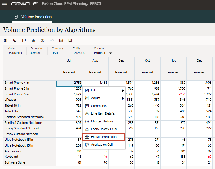

  20. In basso, selezionare la scheda Prevedi per algoritmi.
  21. Per Versione, selezionare Prophet.
    Seleziona profeta
  22. Rivedere la previsione facendo clic su Spiega previsione. Fare clic con il pulsante destro del mouse su un valore come Lug per Smart Phone 4 in, quindi selezionare Spiega previsione.
    Seleziona previsione spiegazione
    Rivedere la spiegabilità. Si noti che per alcune delle serie di prodotti, Prophet ha una maggiore precisione.
    Rivedi spiegazione
