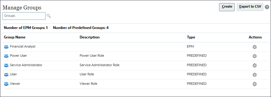

Creazione del gruppo di analisti finanziari

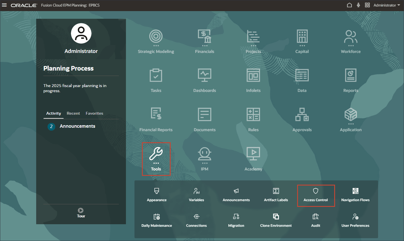

  1. Nella Home page, fare clic su Strumenti, quindi su Controllo di accesso.
    Vai a Controllo accesso

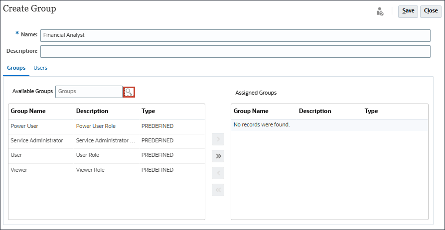

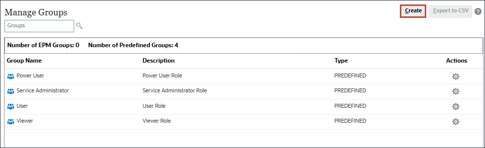

  2. In Gestione gruppi, fare clic su Crea.
    Gestisci creazione gruppi

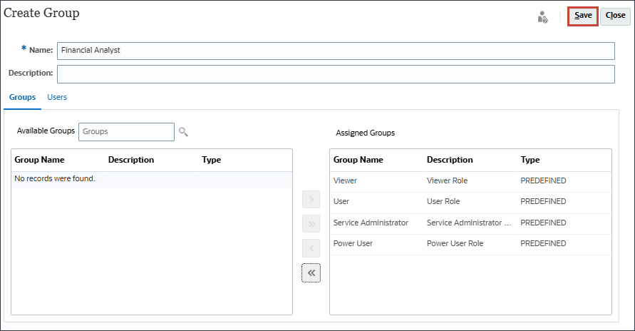

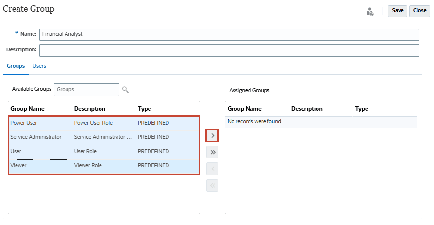

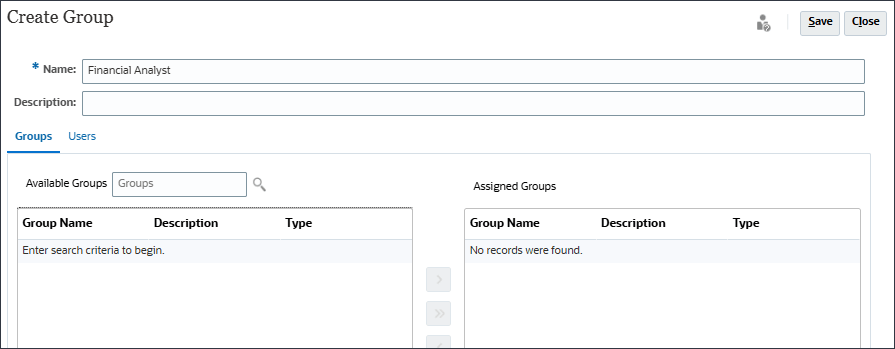

  3. In Crea gruppo, per Nome, immettere Financial Analyst.
    Crea gruppo
  4. Con Gruppi selezionati, accanto a Gruppi disponibili, fare clic su Ricerca (Cerca).
    I gruppi disponibili sono elencati.
    Gruppi disponibili
  5. Selezionare i ruoli predefiniti e fare clic su Sposta (Sposta).
    Aggiunta di ruoli predefiniti
    Suggerimento
    Utilizzare il tasto Ctrl per selezionare più elementi contemporaneamente. Tenere premuto Ctrl e fare clic su ogni elemento dell'elenco per selezionarli.
  6. Fare clic su Save.
  7. Nel messaggio informativo fare clic su OK.
  8. Verificare che Financial Analyst sia elencato in Gestisci gruppi.
  9. Fare clic su Home (Home) per tornare alla Home page.

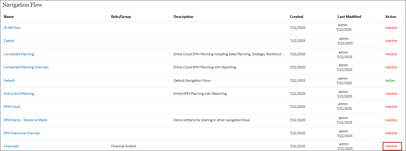

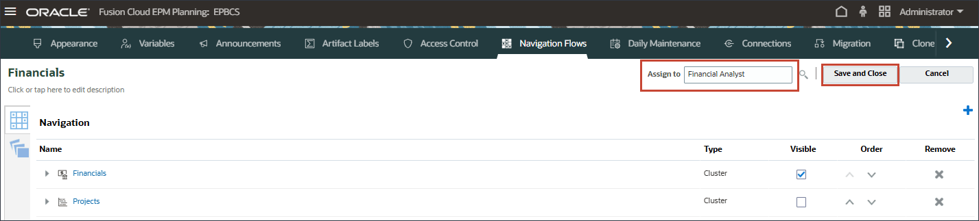

    Assegnazione del gruppo di analisti finanziari al flusso di navigazione Financials.
    Il gruppo Analista finanziario viene assegnato al flusso di navigazione Financials per semplificare l'esperienza utente fornendo l'accesso diretto a task finanziari, dati e report pertinenti, aumentando l'efficienza e la produttività.

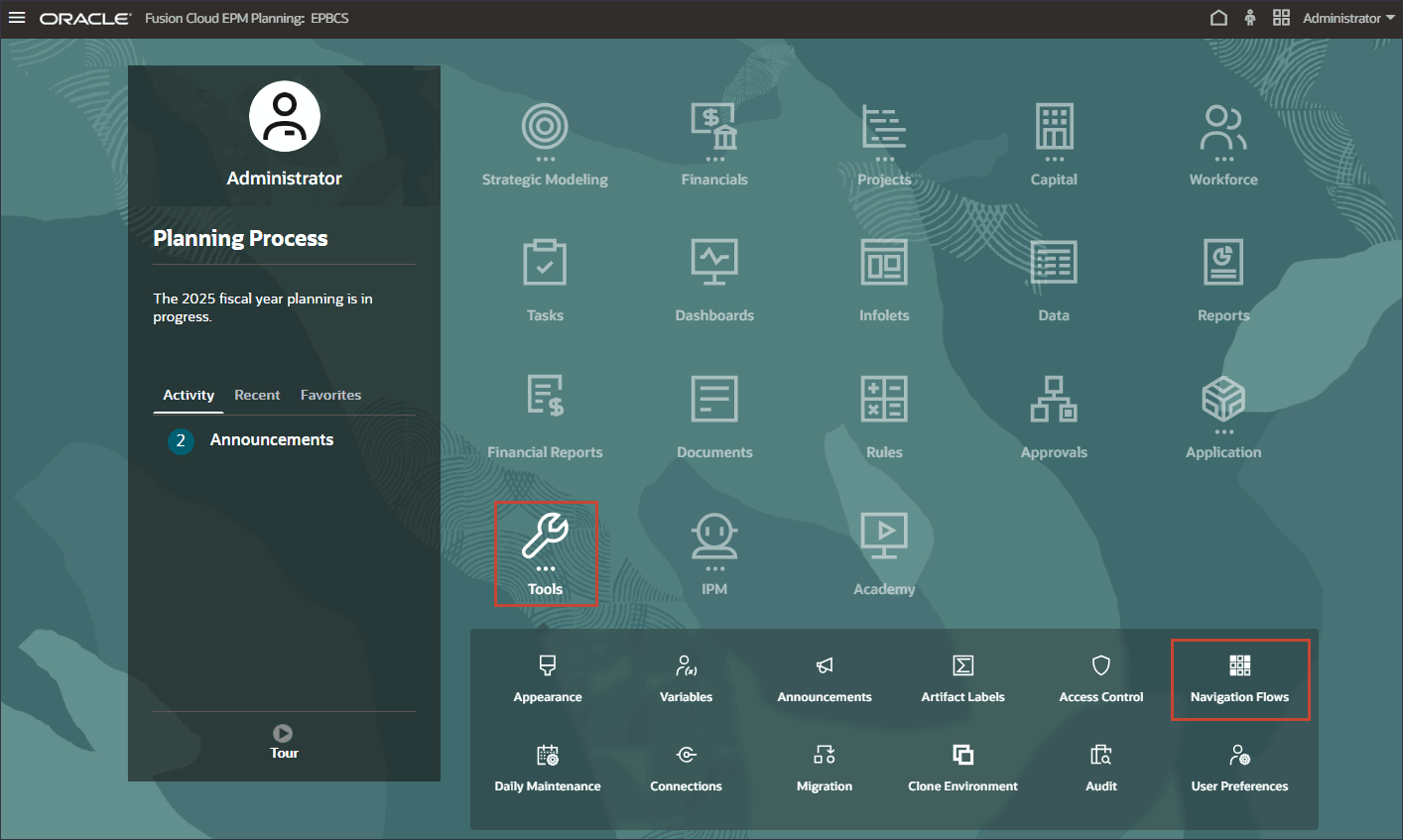

  1. Nella home page fare clic su Strumenti, quindi su Flussi di navigazione.
    Vai a flussi di navigazione

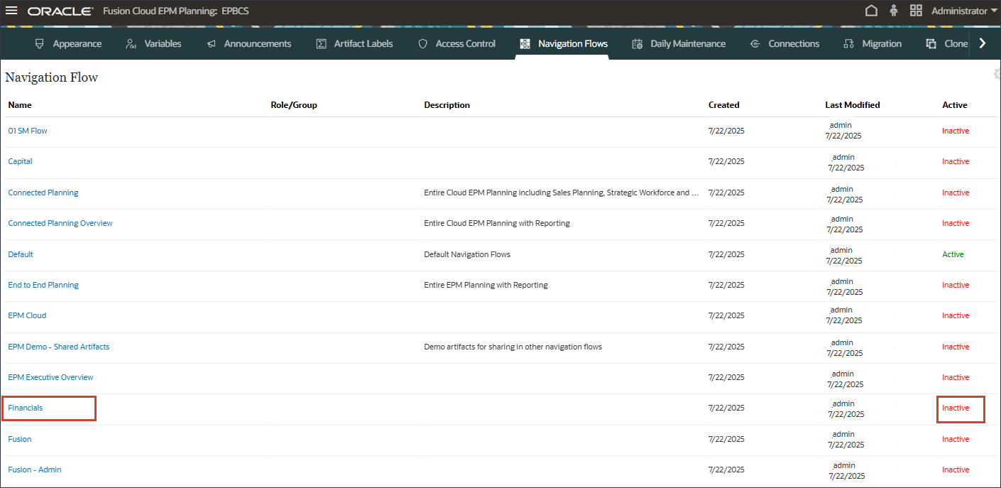

  2. Nel flusso di navigazione verificare che Financials sia impostato su Inattivo, quindi fare clic su Financials.
    Flusso di navigazione Financials
  3. In Financials, per Assegna a, immettere Financial Analyst, quindi fare clic su Salva e chiudi.
    Flusso navigazione
  4. Per Financials, fare clic su Inattivo per attivare il flusso di navigazione Financials.
    Flusso navigazione

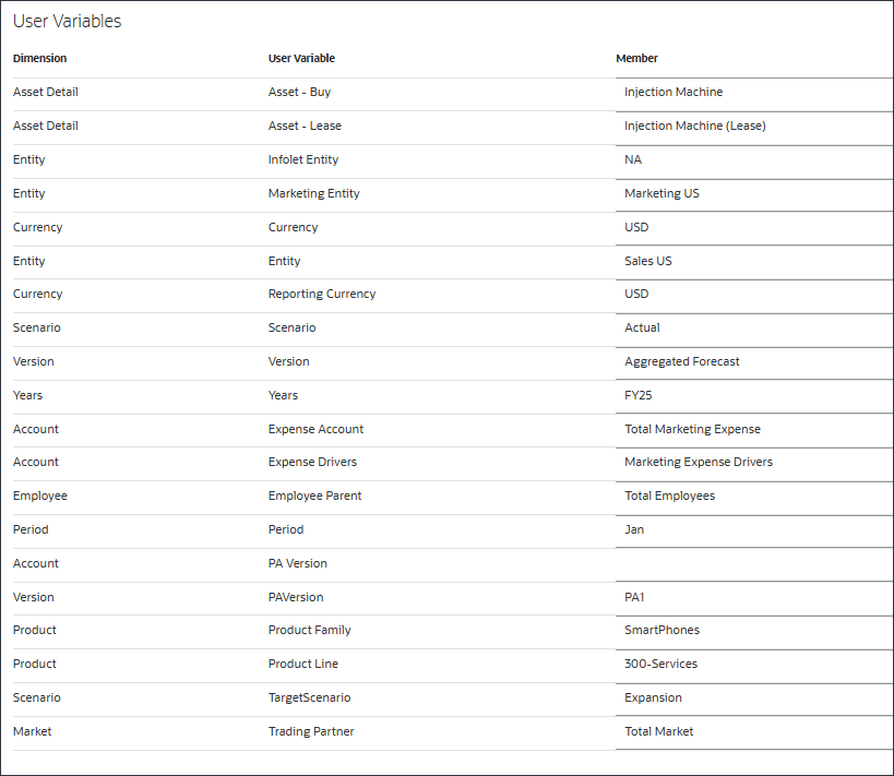

Selezione di variabili utente
Puoi selezionare le variabili utente per personalizzare e semplificare la tua esperienza utente consentendoti di filtrare e accedere rapidamente ai dati pertinenti, migliorando l'efficienza e l'accuratezza dei tuoi flussi di lavoro.

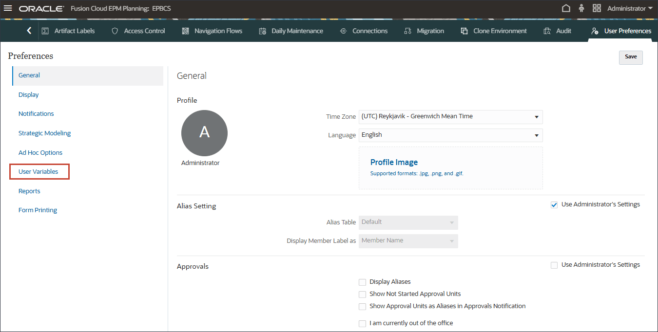

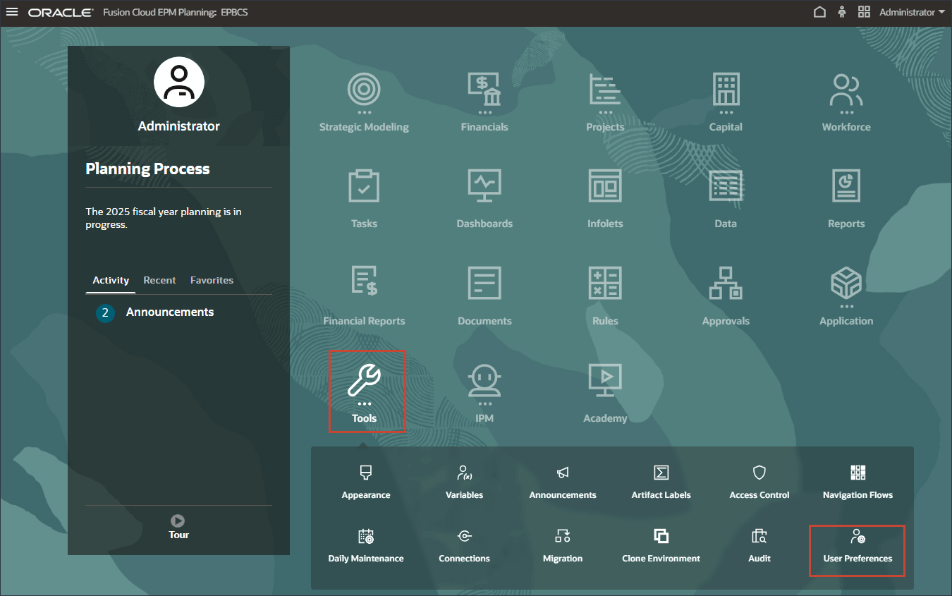

  1. Nella Home page, fare clic su Strumenti e quindi su Preferenze utente.
    Vai a Preferenze utente
  2. Fare clic su Variabili utente.
    Variabili
  3. Per le variabili utente, immettere o selezionare quanto segue e fare clic su Salva.
    Variabili

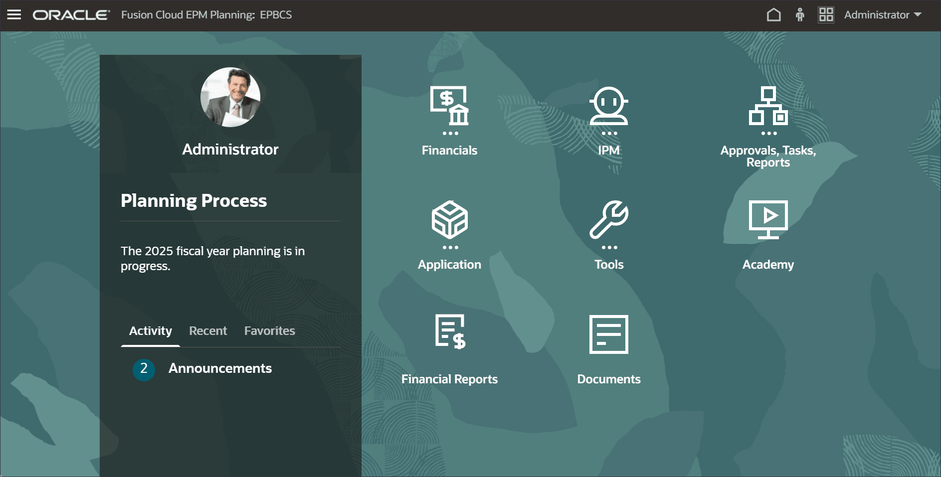

  1. Nella home page fare clic su icona del flusso di navigazione (Predefinito), quindi in Flussi di navigazione selezionare Aspetti finanziari.
    Flussi navigazione
    La home page viene visualizzata con il flusso di navigazione Financials.
    Home page Financials

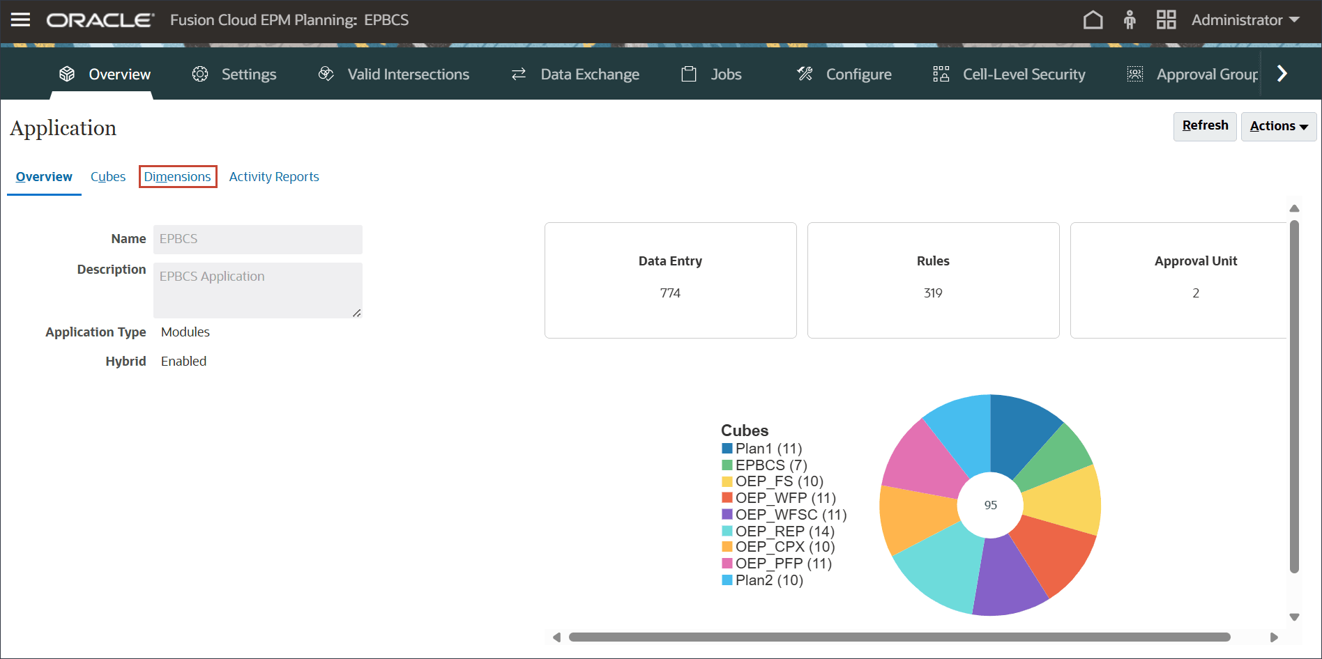

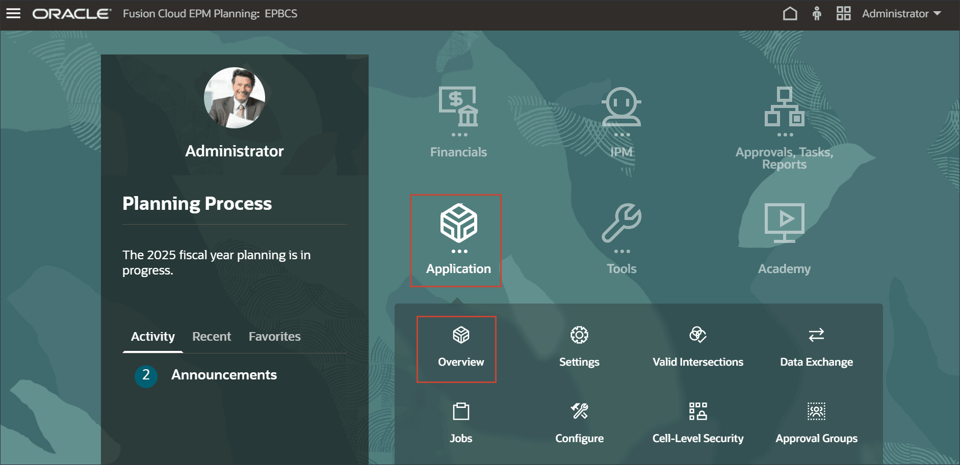

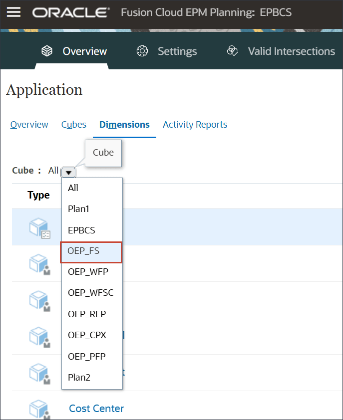

  2. Nella Home page, selezionare Applicazione, quindi Panoramica.
    Cluster applicazioni
  3. Fare clic sulla scheda Dimensioni.
    Panoramica dell'applicazione
  4. Per Cubo, selezionare OEP_FS.
    Dimensioni

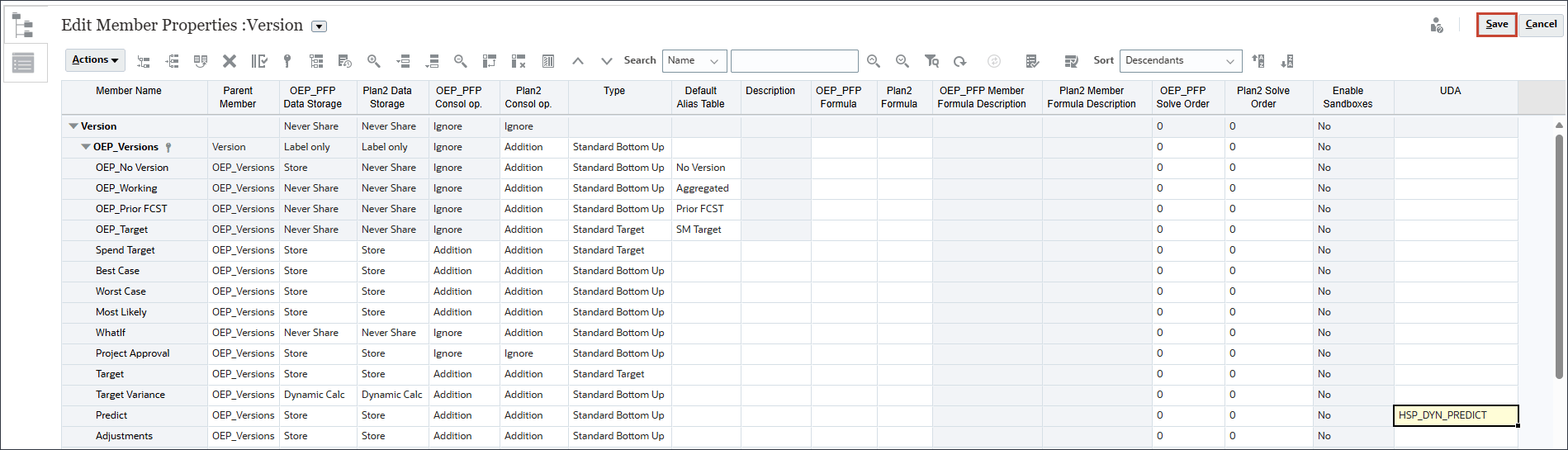

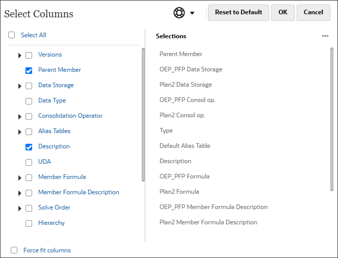

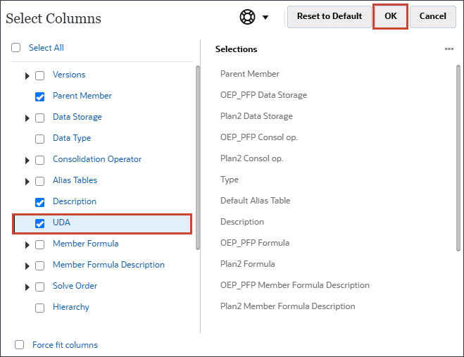

  6. Fare clic con un pulsante destro del mouse su qualsiasi colonna.
    Viene visualizzata la finestra di dialogo Seleziona colonne.
    Seleziona colonne
  7. Selezionare ADU, quindi fare clic su OK.
    Seleziona attributo definito dall'utente
    La colonna attr. def. utente viene aggiunta a destra.

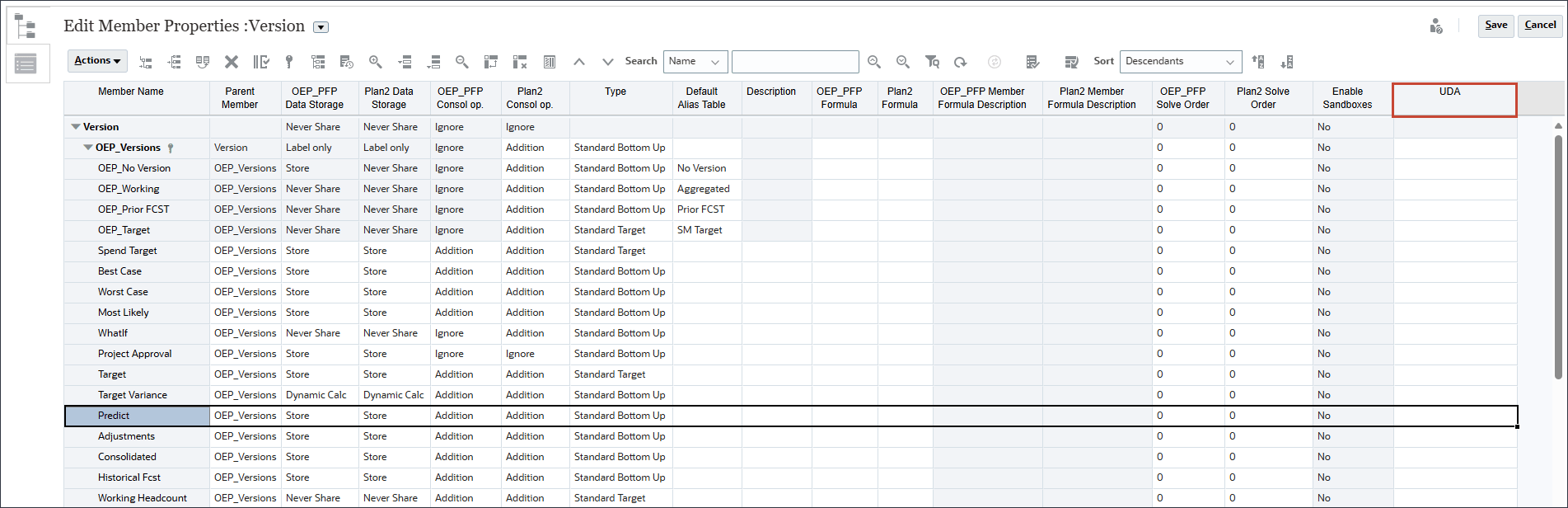

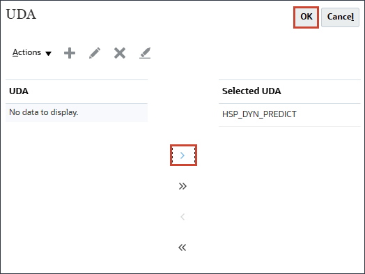

  8. Espandere Version, OEP_Versions e, per la versione Predict, individuare la colonna UDA.
    UDA
  9. Per la versione Previsione, in ADU selezionare HSP_DYN_PREDICT, quindi fare clic su icona di spostamento (Sposta) per assegnare l'ADU alla versione di previsione, quindi fare clic su OK.
    UDA
  10. Fare clic su Save.
    UDA

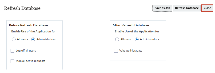

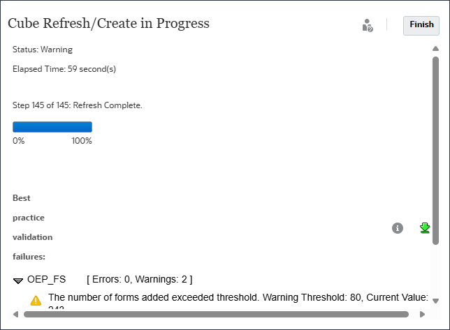

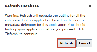

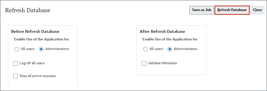

  11. Fare clic su Icona RefreshDB (RefreshDB).
  12. Fare clic su Aggiorna database.
    Aggiorna database
  13. Fare clic su Aggiorna.
    Aggiorna
    Ci sono alcuni messaggi di avviso che puoi ignorare.
    Aggiornamento DB completato
  14. Nel messaggio Aggiornamento cubo fare clic su Fine.
  15. Fare clic su Chiudi.

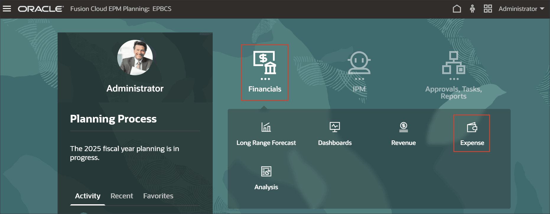

  1. Nella home page, fare clic su Aspetti finanziari, quindi su Spese.
    Cluster Financials
  2. Selezionare la seconda scheda verticale, quindi fare clic su icona Crea (Piano apice di livello padre).

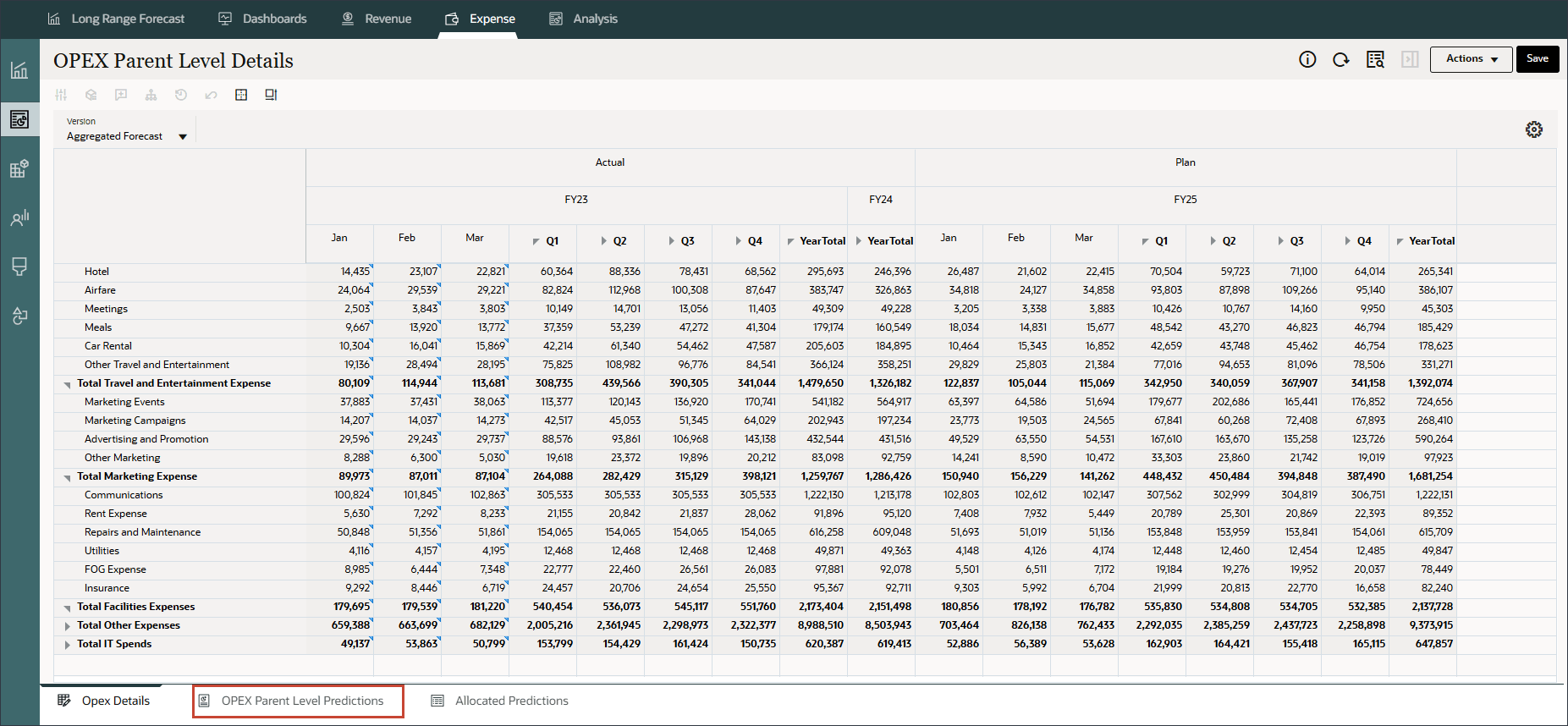

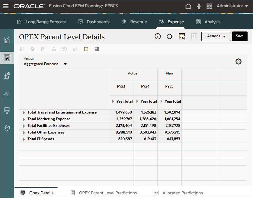

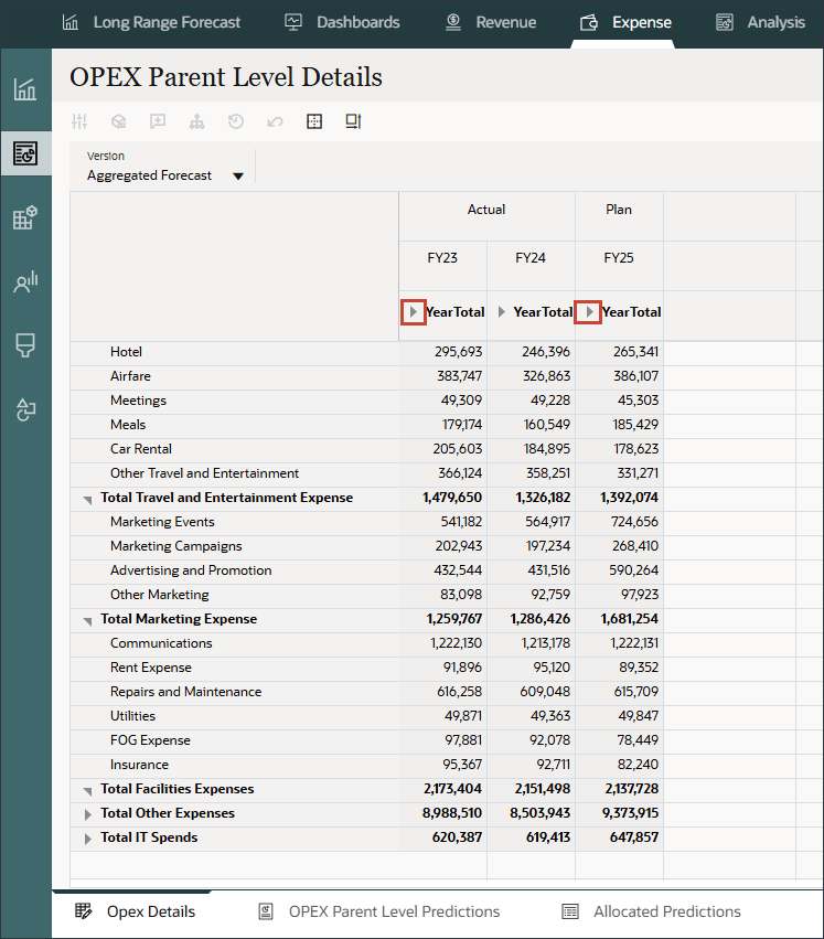

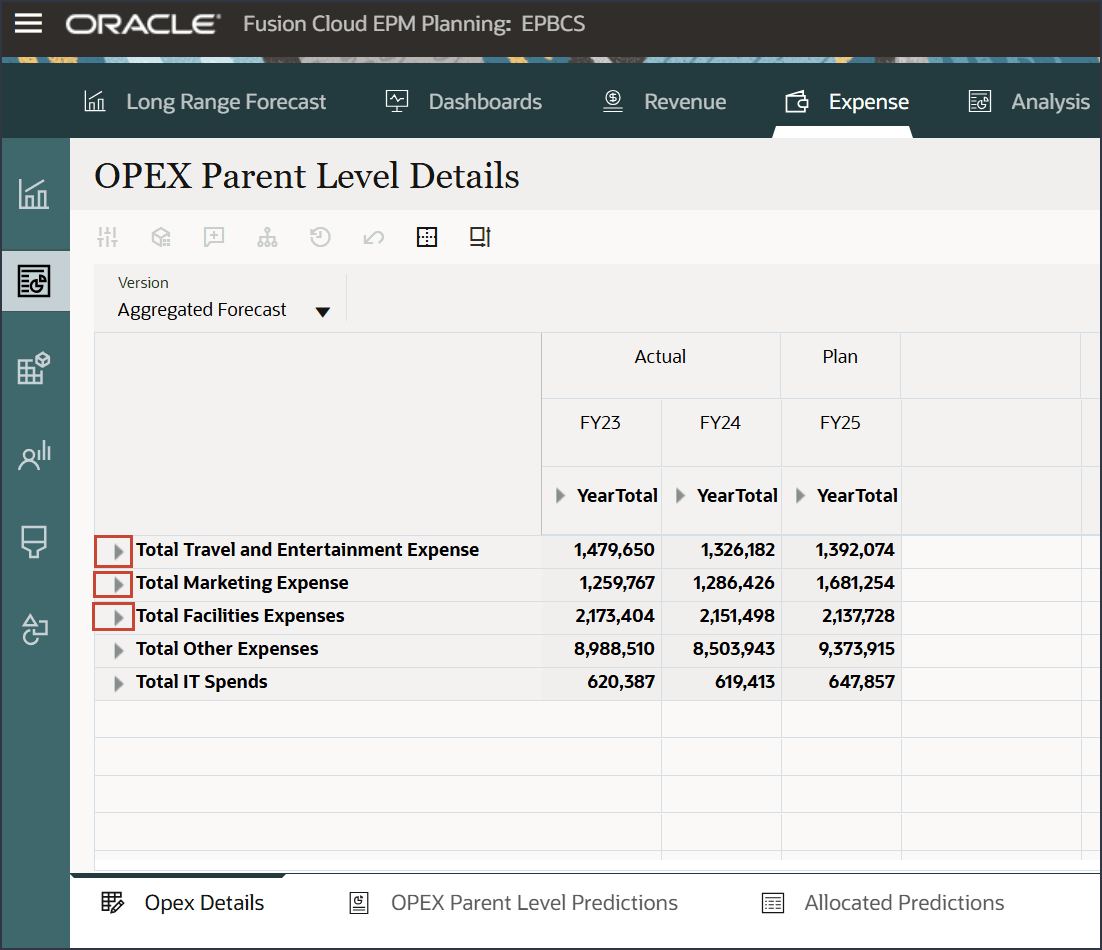

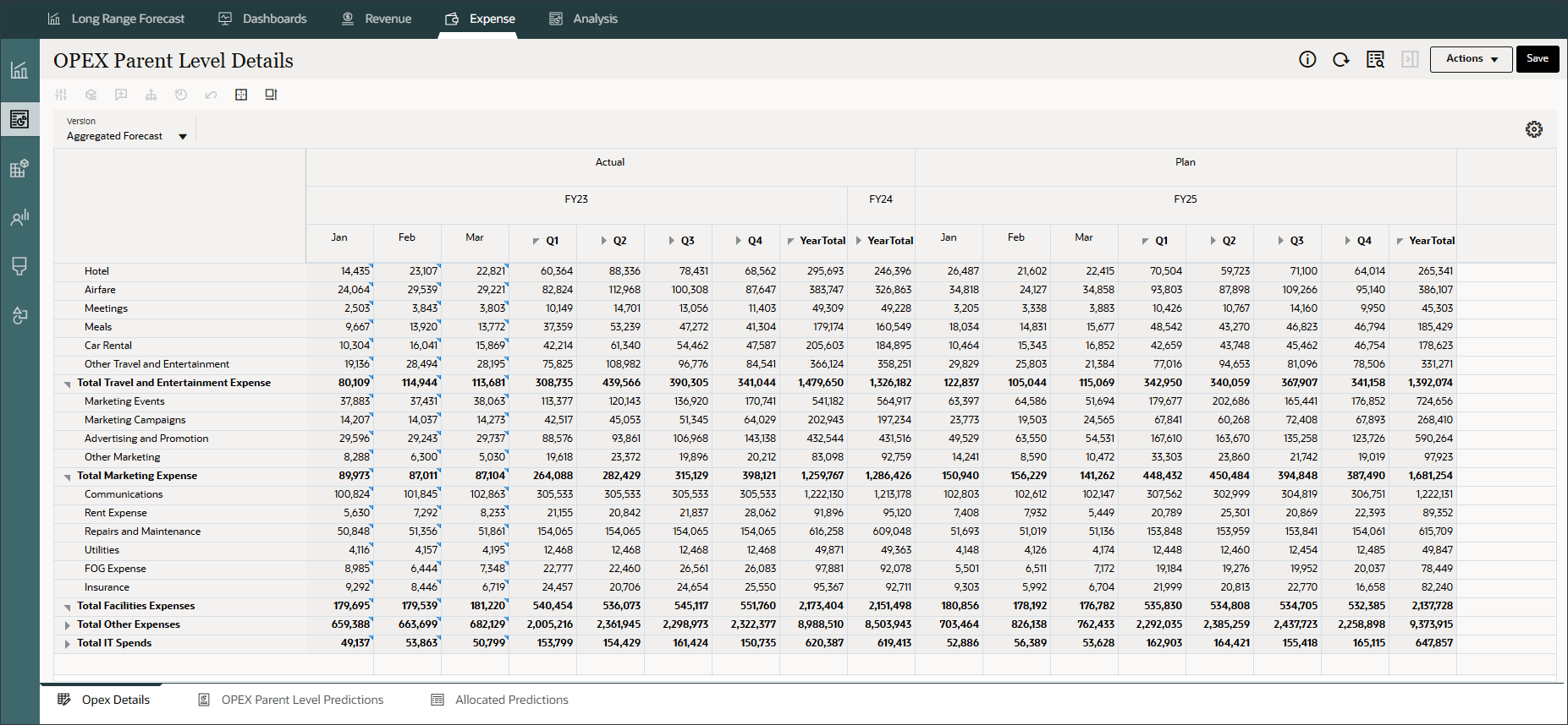

  3. Nella scheda Dettagli Opex, esaminare i dati cronologici effettivi degli ultimi due anni: FY23 e FY24, insieme al budget dell'anno successivo: FY25.
    Dettagli livello padre OPEX
    Questi dati sono stati preparati utilizzando metodi tradizionali come quelli basati su driver, trend-based o zero-based.
  4. Nelle righe è possibile espandere i membri dinamici del conto spese per rivedere i conti opex di livello 0. Nelle righe, espandere Totale spese di trasferta e intrattenimento, Totale spese marketing e Totale spese strutture.
    Account dettagli livello padre OPEX espansi
  5. È inoltre possibile espandere la dimensione Periodo per esaminare i dettagli mensili per i dati Effettivi e Piano. Nelle colonne, per FY23 e FY25, espandere YearTotal e Q1.
    Periodi Dettagli livello padre OPEX espansi
    È possibile rivedere i dati a livello granulare, inclusi gli account Opex di livello 0 e i dettagli mensili.

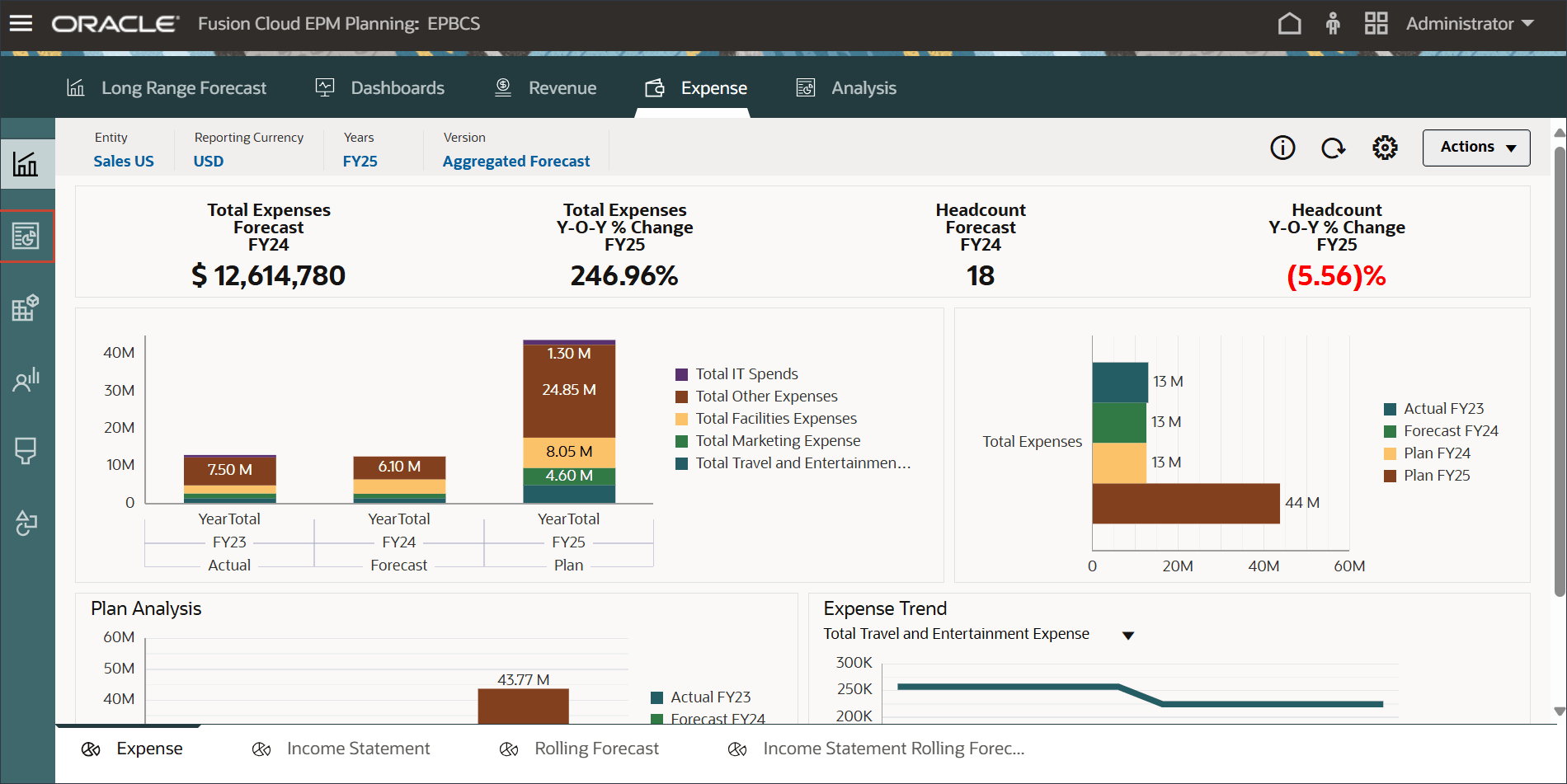

Esecuzione della previsione a livello padre calcolo dinamico
Analisi della maschera Previsioni livello padre
In questa sezione è possibile rivedere le previsioni di previsione aggregate prima di generare previsioni a livello padre.

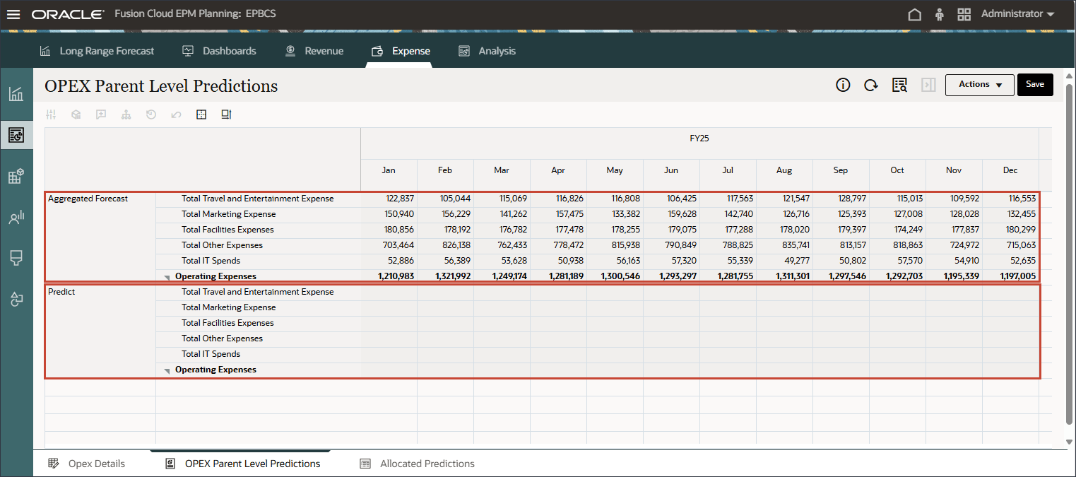

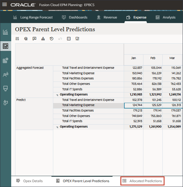

  1. Passare alla seconda scheda orizzontale, "Previsioni livello padre OPEX". Fare clic sulla scheda Previsioni livello padre OPEX.
  2. Si noti che sono disponibili due versioni: Previsione aggregata e Previsione.
    OPEX: maschera Previsioni livello padre
    La versione Previsione aggregata contiene numeri aggregati dai membri di livello 0 nella gerarchia Opex. La versione Predict non contiene dati.

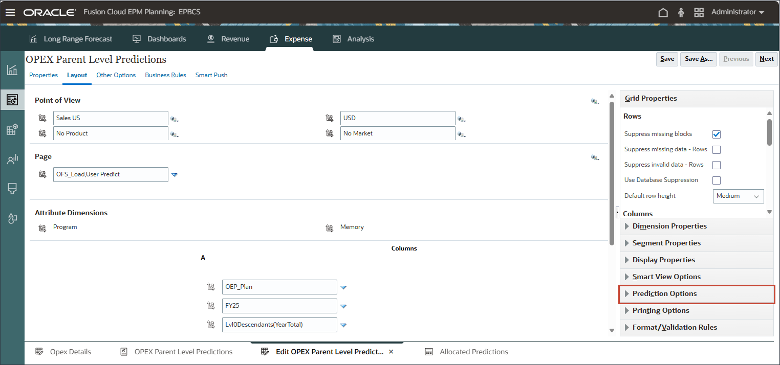

Abilitazione delle previsioni a livello padre dinamico

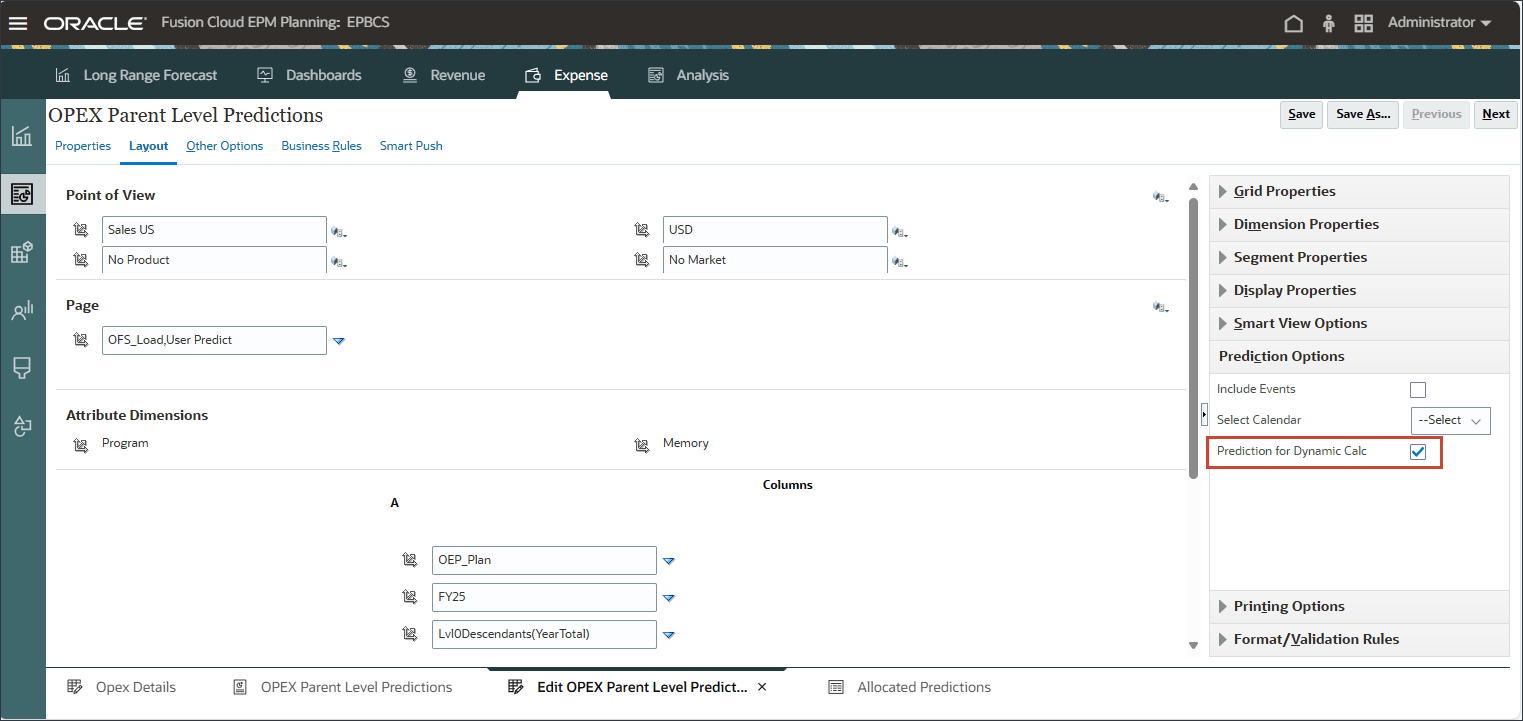

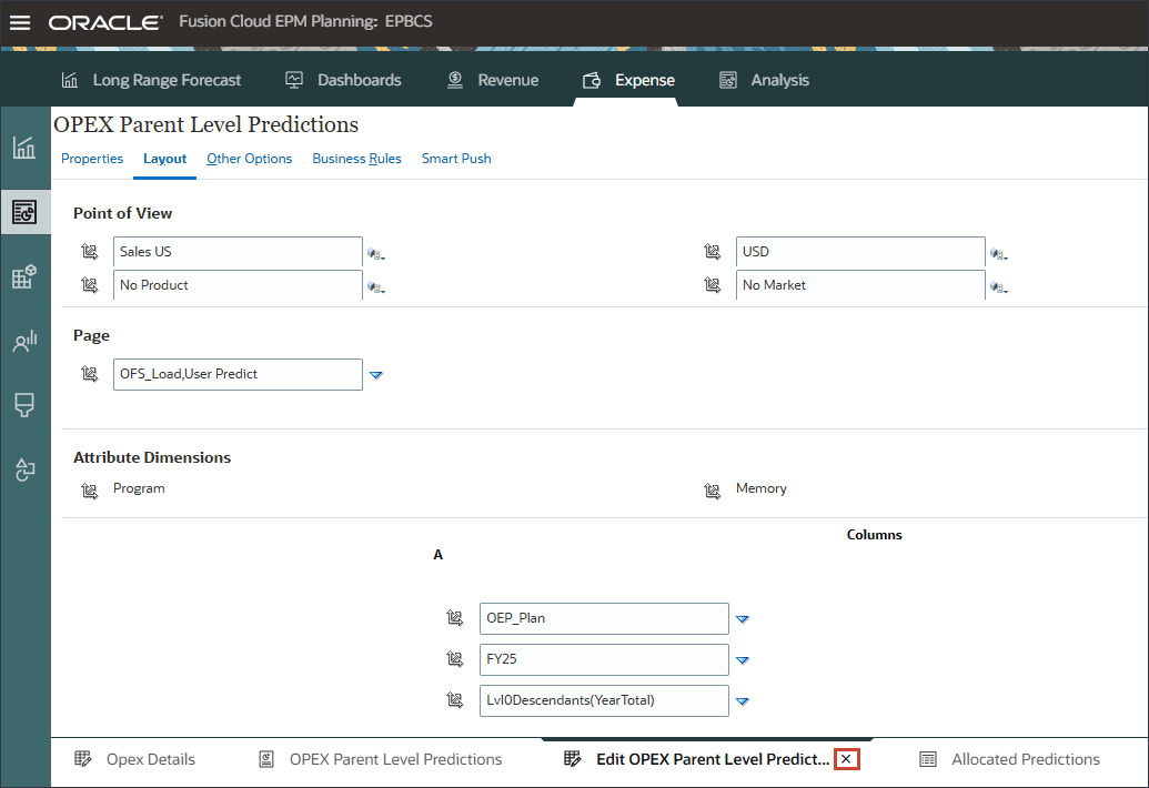

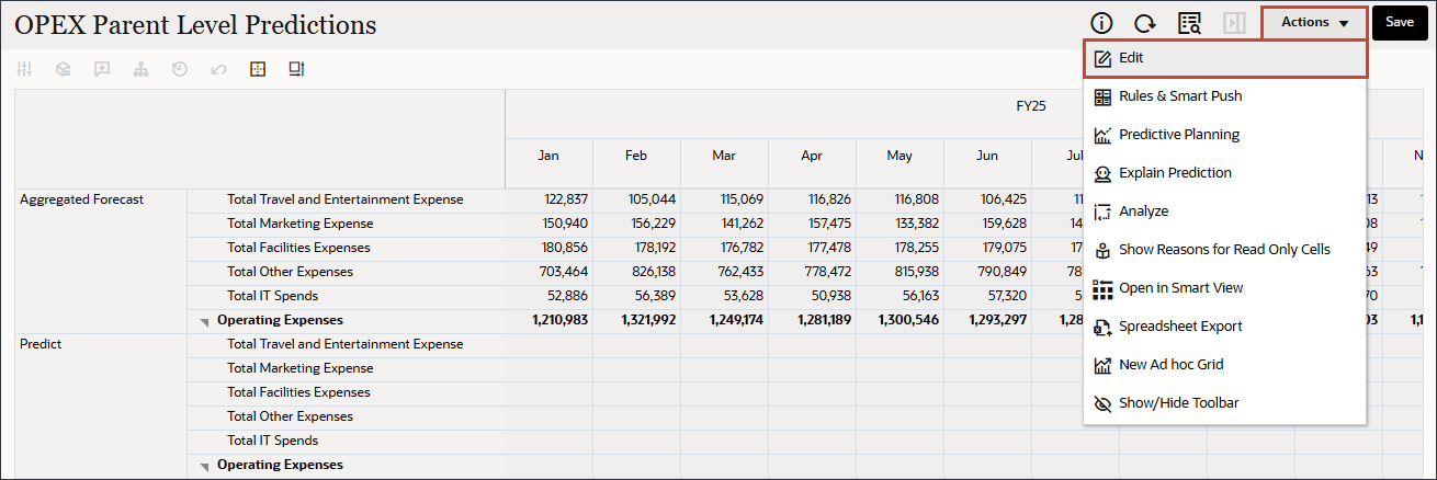

In questa sezione è possibile modificare lo schermo Previsioni livello padre OPEX per abilitare le previsioni livello padre.
  1. Nel form Previsioni livello padre OPEX fare clic su Azioni e selezionare Modifica per aprire il form in modalità Designer.
    Menu Azioni

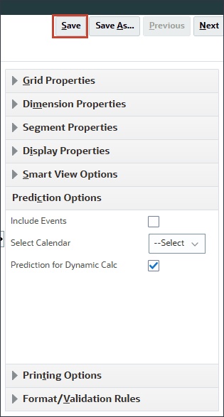

  2. Nella scheda Layout, a destra, selezionare Opzioni di previsione.
    Scheda Layout
  3. In Opzioni di previsione, selezionare Previsione per calcolo dinamico.
  4. Fare clic su Save.
    Salvataggio opzioni previsione
  5. Nel messaggio Informazioni fare clic su OK.
    Messaggio informazioni
  6. Chiudere il designer del form per tornare al form Previsioni livello padre OPEX.

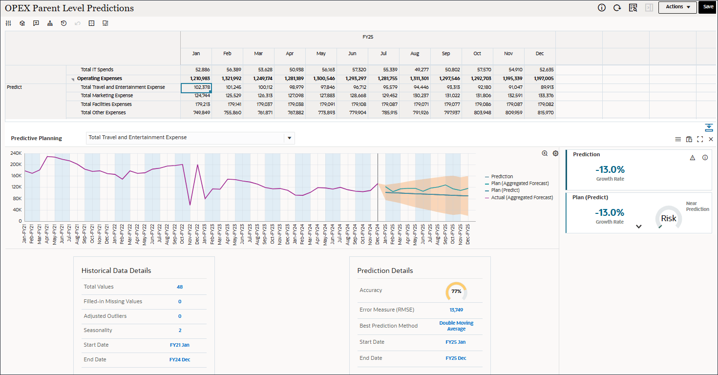

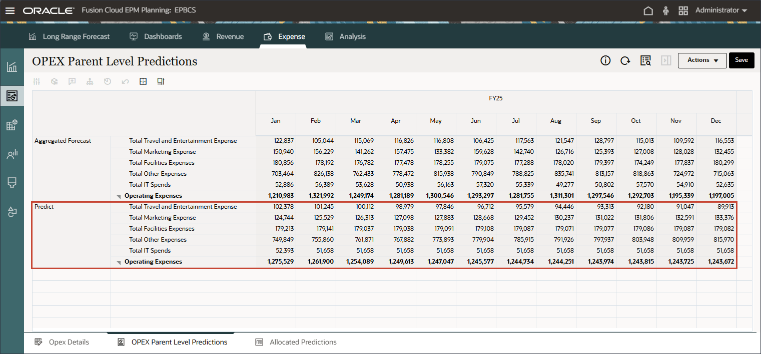

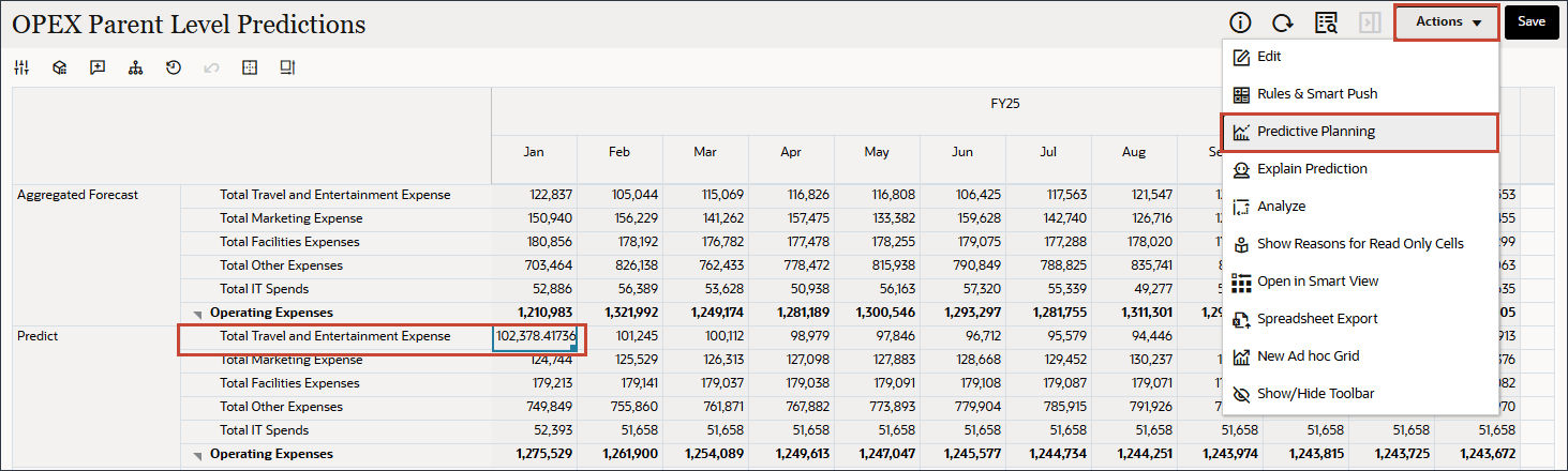

  1. Esaminare i dati di previsione a livello padre nella versione Prevedi per ogni conto Opex a livello padre dinamico.
    Prevedi versione popolata
    Queste previsioni vengono generate in base ai dati cronologici effettivi a livello padre, utilizzando metodi statistici che analizzano i pattern di dati cronologici, la stagionalità e applicano tecniche di previsione delle serie temporali.

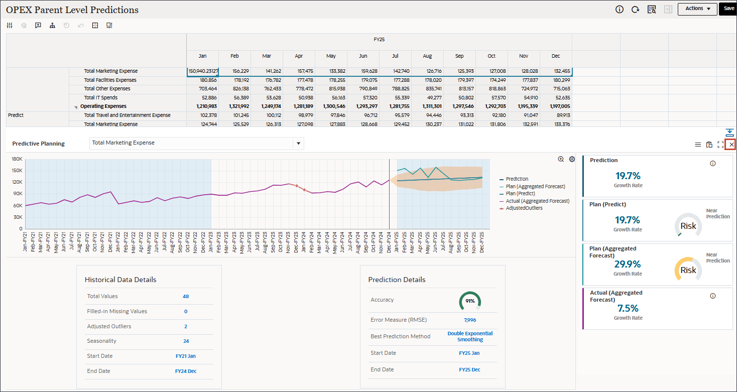

  2. Per esaminare la spiegabilità, selezionare un valore previsto, ad esempio Totale spese di viaggio e intrattenimento, quindi fare clic su Azioni e selezionare Predictive Planning.
    Menu Azioni
  3. Esaminare il grafico di pianificazione predittiva contenente i dettagli dei dati cronologici, i dettagli delle previsioni, l'accuratezza, il metodo di previsione utilizzato, i valori anomali rettificati e la stagionalità.
    Spiegabilità per totale spese viaggi e intrattenimento

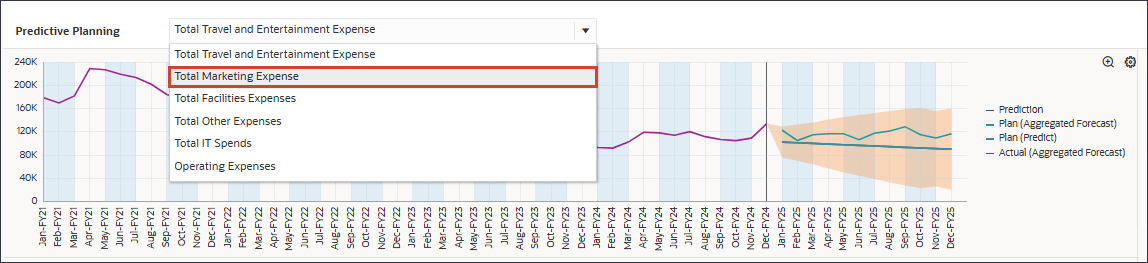

  4. Sopra il grafico, dall'elenco a discesa, selezionare un conto di livello padre diverso, ad esempio Totale spese marketing.
    Seleziona account padre
    Viene visualizzata la spiegabilità per la spesa marketing totale.
    Spiegabilità per spesa marketing totale
  5. Chiudere il pannello Spiegabilità.

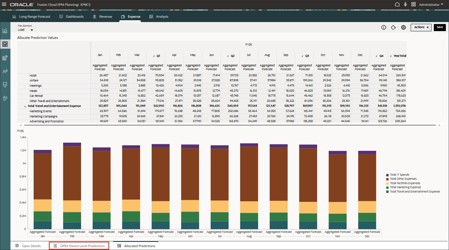

Allocazione di previsioni Opex

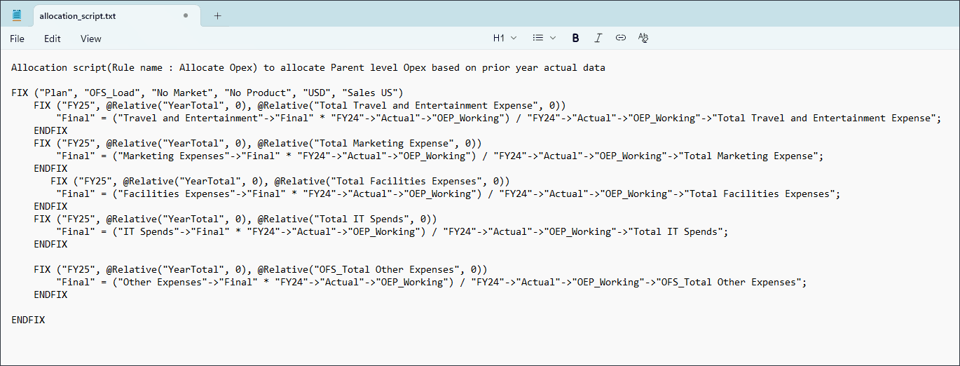

In questa sezione è possibile allocare i dati di previsione dinamici a livello padre dalla versione di previsione ai membri del conto di livello 0 in base alle proporzioni effettive dell'anno precedente e rivedere i valori allocati. L'allocazione delle previsioni OPEX garantisce che le spese operative previste vengano distribuite in modo accurato tra i dipartimenti o i conti pertinenti, supportando budgeting e analisi finanziarie più precisi.

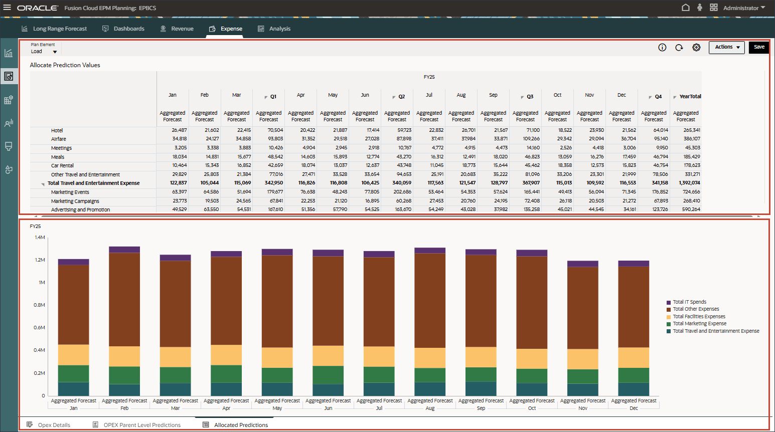

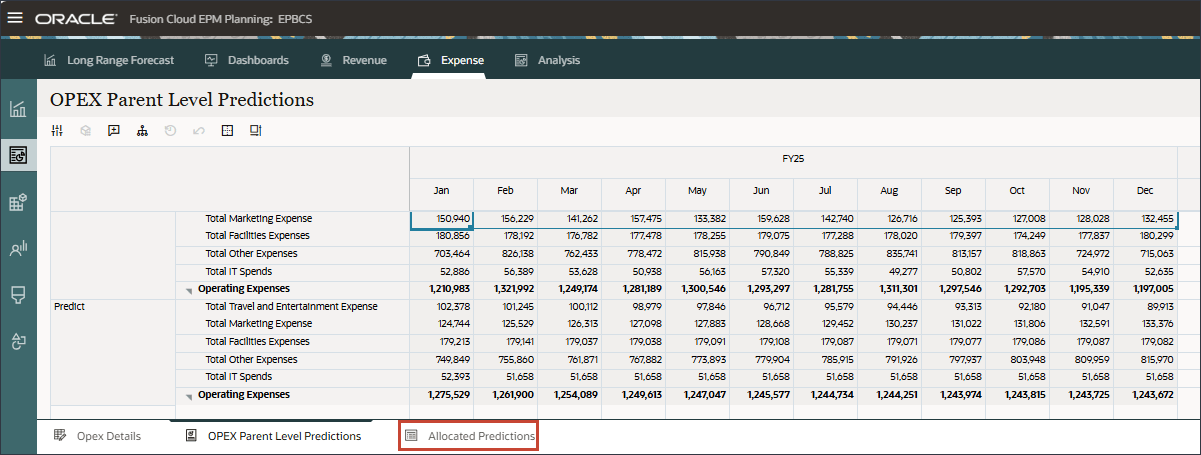

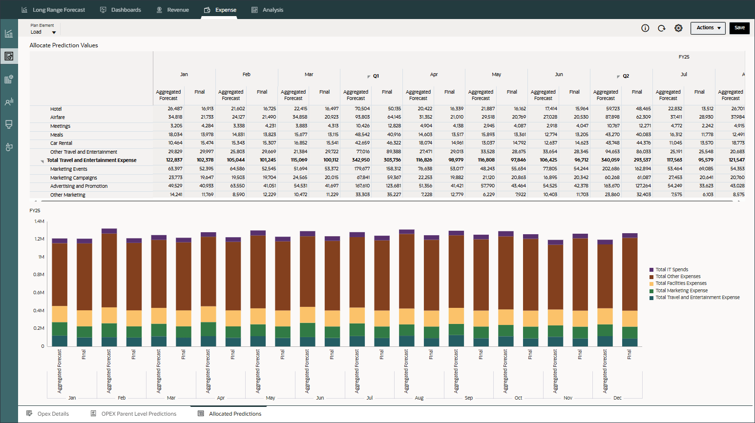

  1. Prima di eseguire le allocazioni, passare alla terza scheda orizzontale: Previsioni allocate. Fare clic sulla scheda Previsioni allocate.
    Previsioni allocate
    La previsione aggregata per FY25 è disponibile. Mostrata nella parte superiore, la previsione aggregata è stata generata utilizzando i metodi di budget tradizionali. Sotto la griglia è presente un grafico a colonne che visualizza i valori di previsione aggregati per ogni conto Opex di livello padre per mese.
    Alloca valori previsione

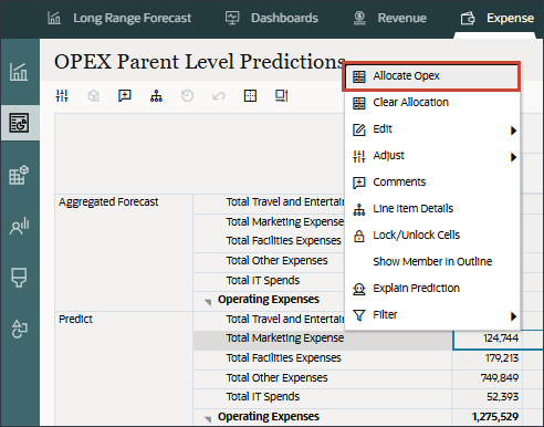

  2. Tornare alla scheda precedente: Previsioni livello padre ottimizzazione. In basso, fare clic sulla scheda Previsioni livello padre OPEX.

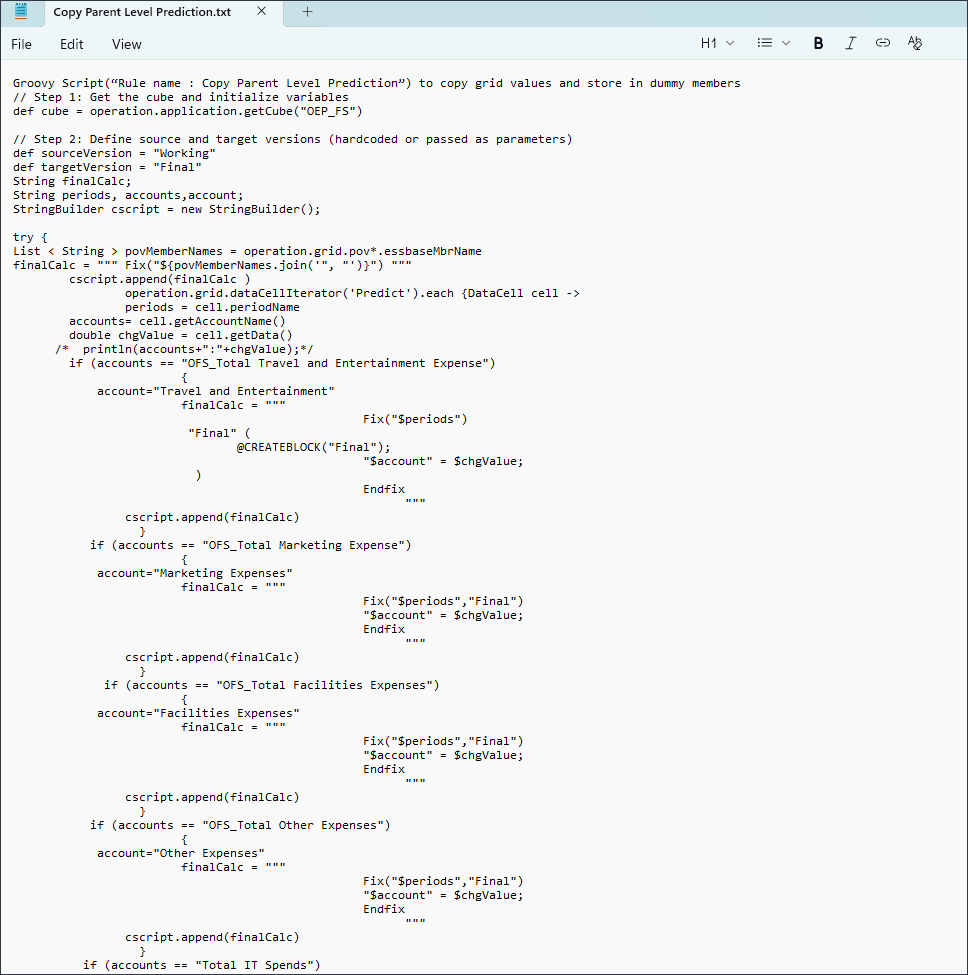

  3. Per distribuire i dati a livello di padre in base ai dati effettivi dell'anno precedente, fare clic con il pulsante destro del mouse su Totale spese marketing e selezionare Alloca Opex.
    Alloca apice

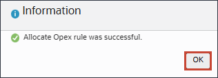

  4. Nel messaggio Informazioni fare clic su OK.
    Viene eseguita una regola Groovy che recupera i valori a livello di griglia dal form e li alloca in base alla proporzione effettiva dell'anno precedente. I risultati vengono memorizzati nella versione Finale.
  5. Fare clic sulla scheda Previsioni allocate per esaminare i risultati allocati.
    I valori allocati per periodo vengono visualizzati per la versione Finale. Viene inoltre visualizzato un grafico a colonne che confronta i valori allocati nella versione Finale con i valori aggregati.
    Valori previsione allocati

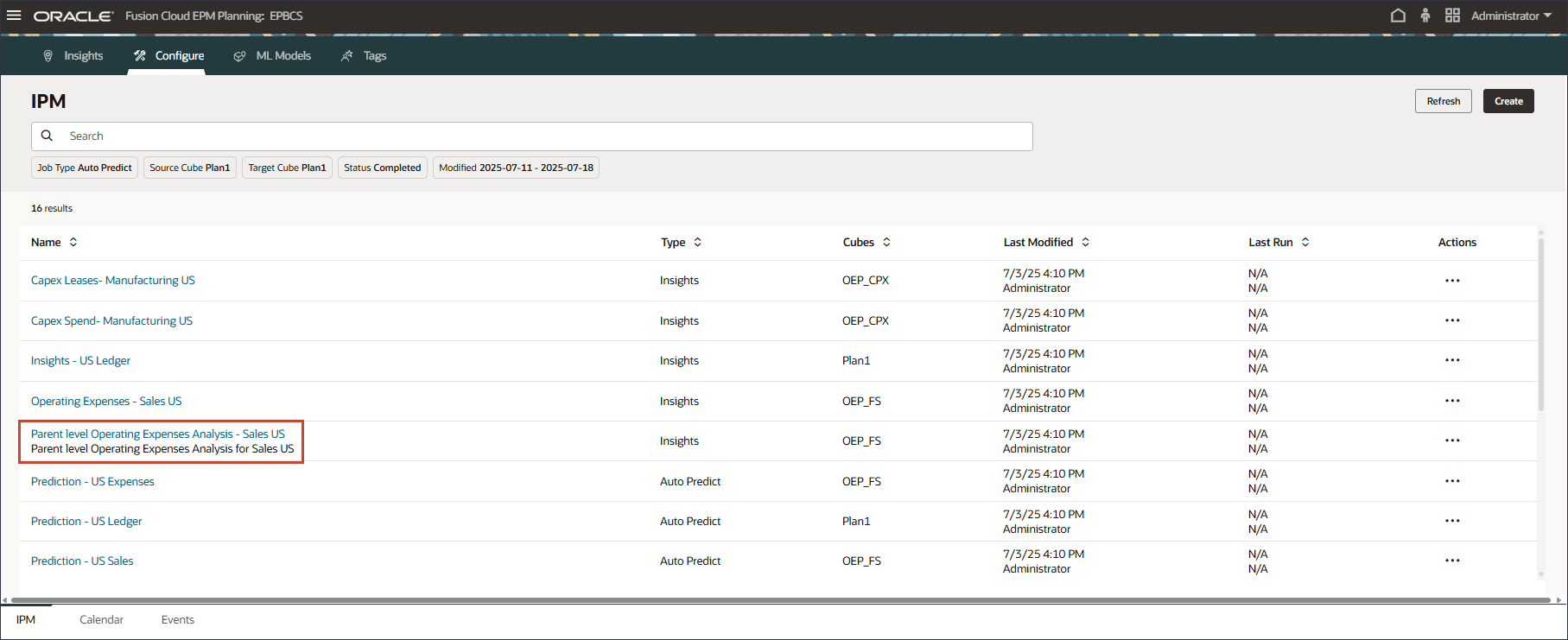

Analisi degli approfondimenti a livello padre
In questa sezione si esaminano gli approfondimenti a livello padre e si esamina la modalità di impostazione del job Approfondimenti. La revisione degli insight a livello di padre fornisce una visione consolidata e di alto livello delle prestazioni e dei trend, consentendo un processo decisionale informato e una gestione finanziaria più efficace in tutta l'organizzazione.
In questa sezione è possibile rivedere gli approfondimenti a livello padre.

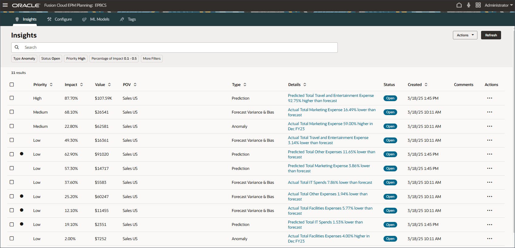

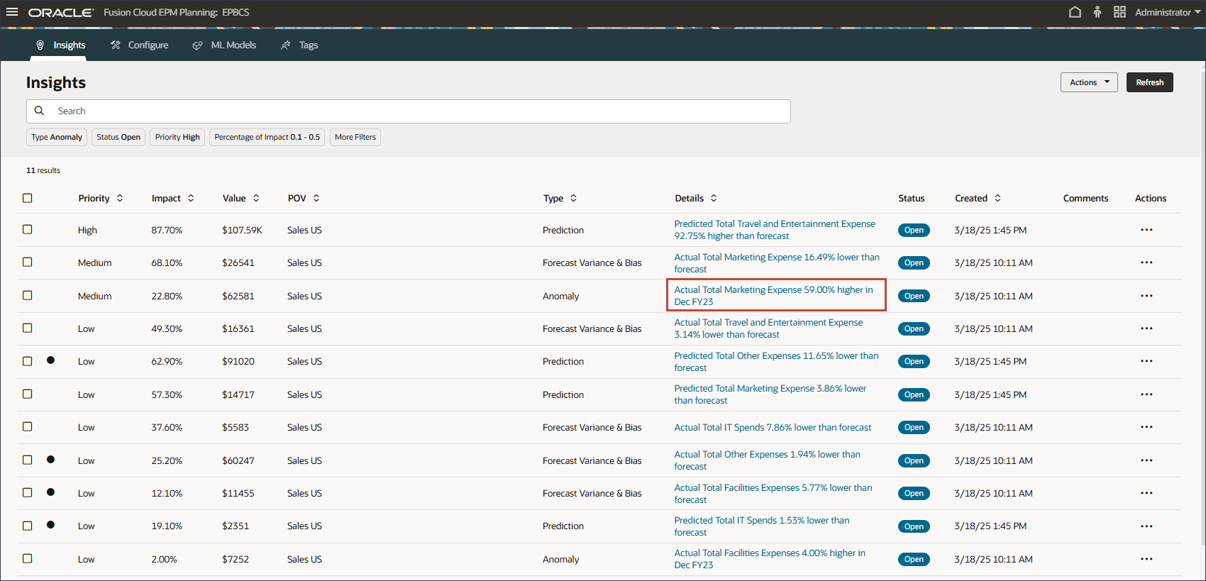

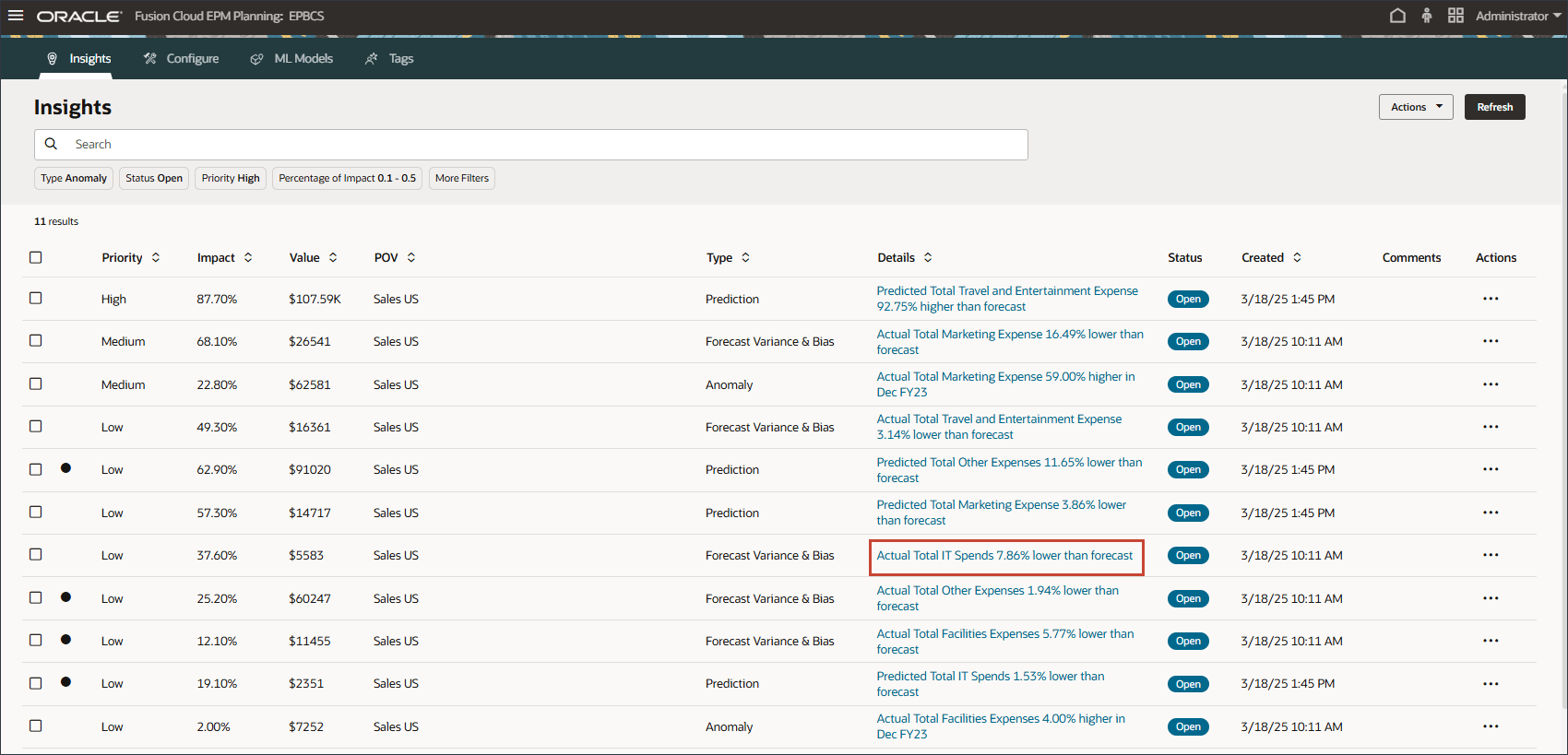

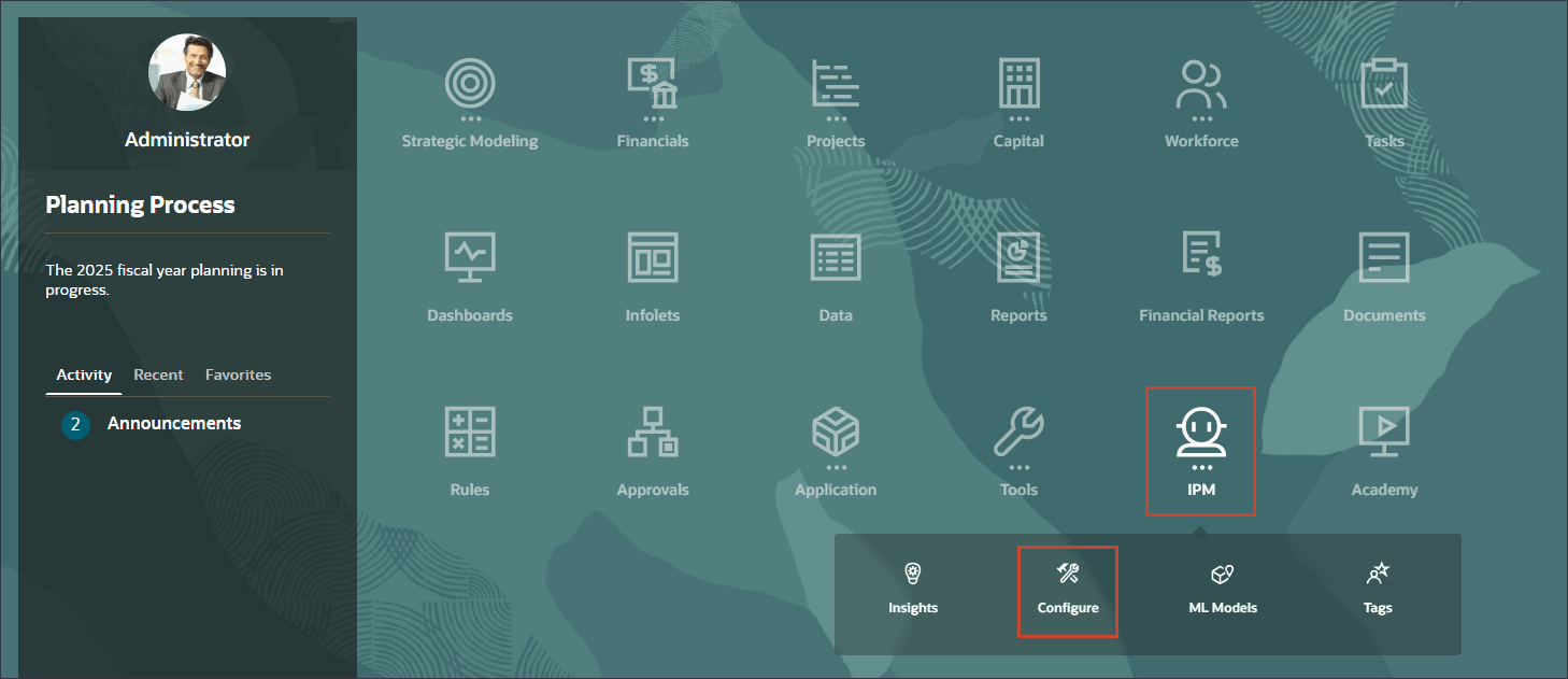

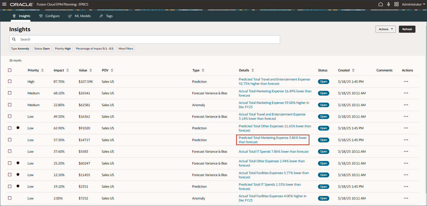

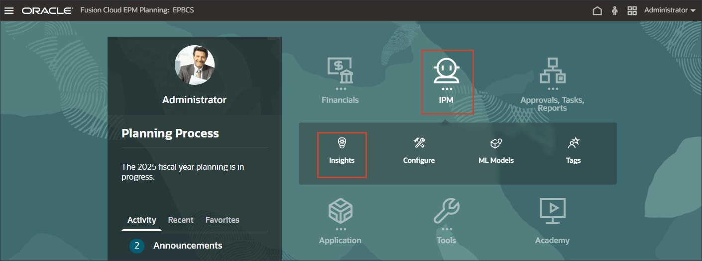

  1. Nella home page fare clic su IPM e selezionare Insight.
    Cluster IPM
    Viene visualizzata la pagina Approfondimenti, in cui è possibile rivedere gli approfondimenti a livello padre dinamico per tutti e tre i tipi di approfondimenti: anomalia, varianza previsione e bias e previsione.
    Insights

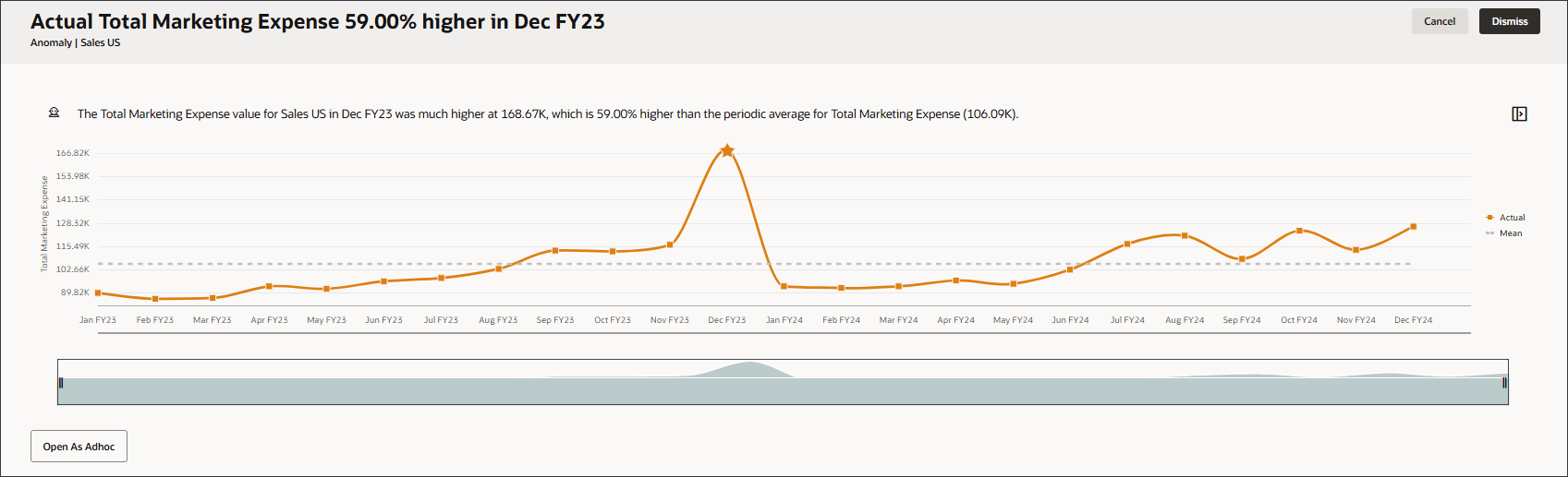

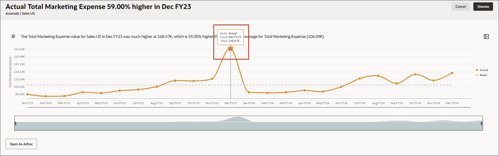

  2. Per visualizzare i dettagli di un approfondimento sull'anomalia, fare clic su uno degli approfondimenti sull'anomalia, ad esempio quello nella terza riga, per visualizzare i dettagli relativi alla spesa marketing totale effettiva.
    Insights
    Vengono visualizzate informazioni dettagliate per questo approfondimento.
    Approfondimenti marketing
  3. Posizionare il cursore sull'anomalia per visualizzare i dettagli.
    Approfondimento anomalia
  4. Fare clic su Annulla.

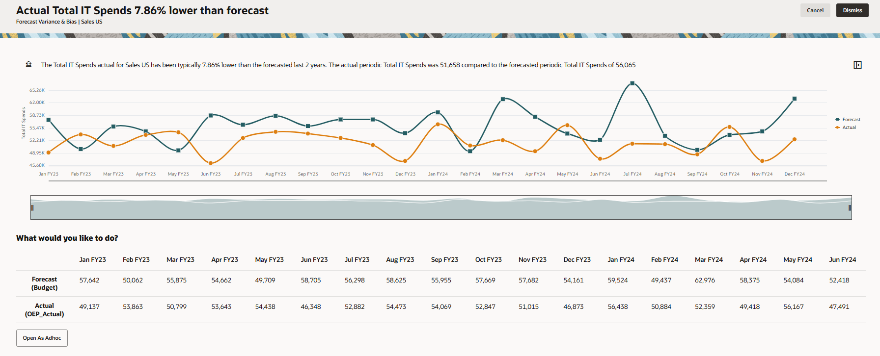

  5. Per visualizzare i dettagli di una varianza di previsione e di un approfondimento di bias, fare clic su uno degli approfondimenti di varianza di previsione e bias, ad esempio quello della settima riga, per visualizzare i dettagli relativi alle spese IT totali effettive.
    Informazioni dettagliate sulle spese IT
    Approfondimento varianze e distorsioni previsione
  6. Fare clic su Annulla.
  7. Per visualizzare i dettagli di un approfondimento previsione, fare clic su uno degli approfondimenti previsione, ad esempio quello della sesta riga, per visualizzare i dettagli relativi alla spesa marketing totale prevista.
    Insights
    Il sistema genera in modo dinamico previsioni per la versione Predict in quanto è abilitata con un attributo definito dall'utente (UDA). Queste previsioni vengono quindi confrontate con il budget tradizionale per generare insight di previsione in base alla soglia di varianza configurata nel job IPM.
  8. Fare clic su Annulla.

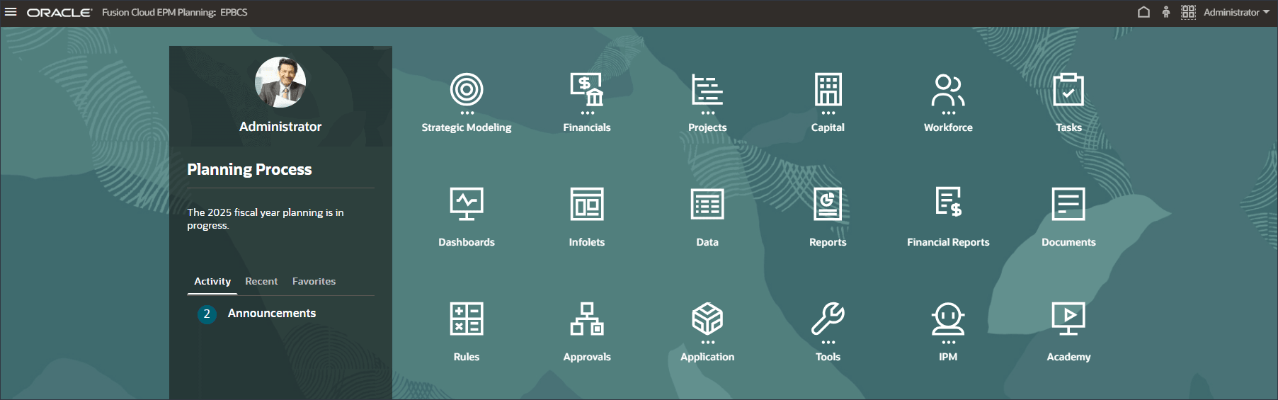

  1. Nella home page fare clic su icona del flusso di navigazione (Financials), quindi in Flussi di navigazione selezionare Predefinito.
    La home page viene visualizzata con il flusso di navigazione predefinito.
    Home pagina predefinita

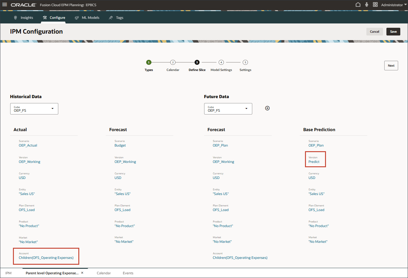

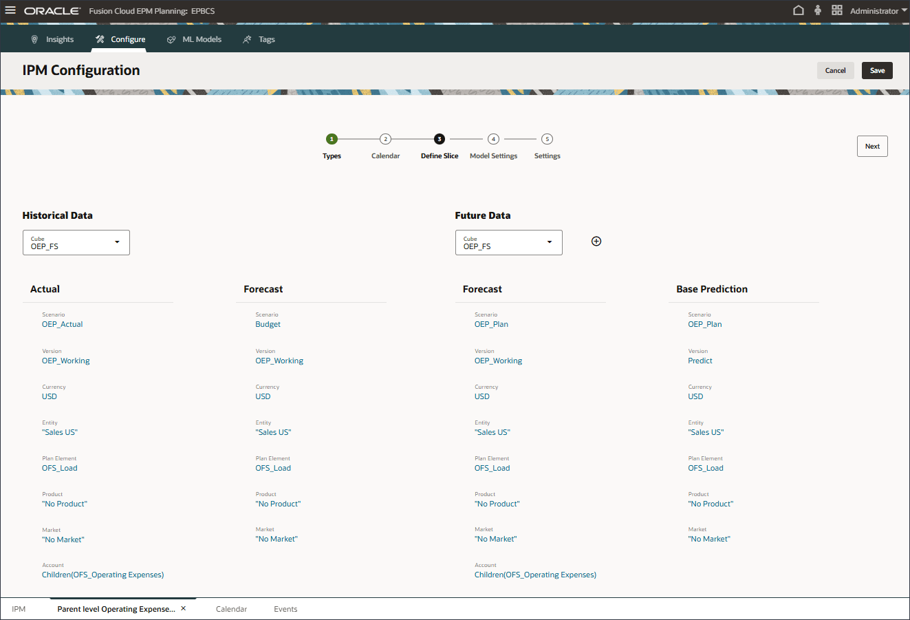

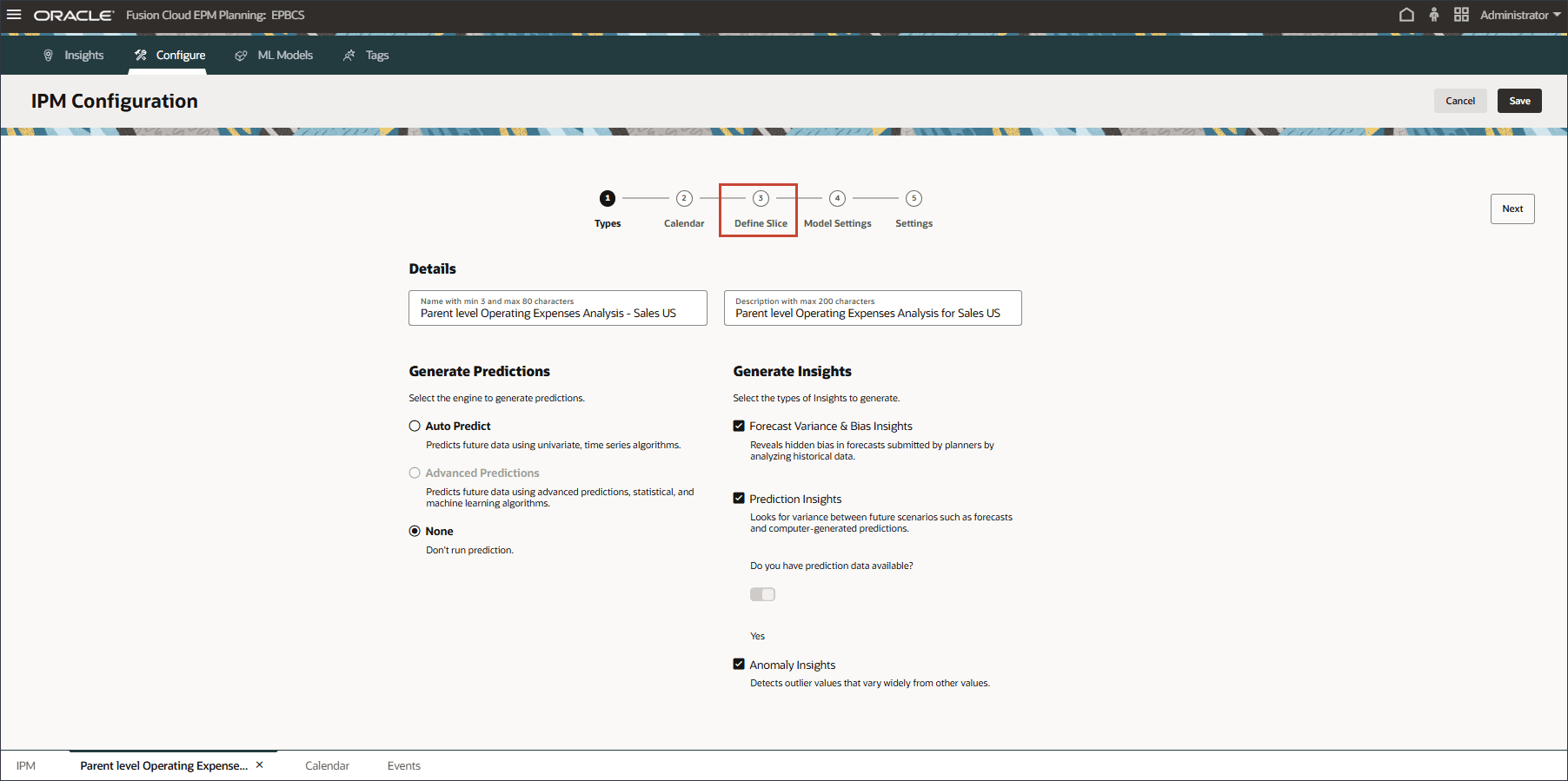

  2. Nella home page fare clic su IPM e selezionare Configura.
    Cluster IPM
  3. Selezionare Analisi spese operative a livello padre - Vendite USA.
    Pagina IPM
    Viene visualizzata la pagina Configurazione IPM.
    Pagina Configurazione IPM

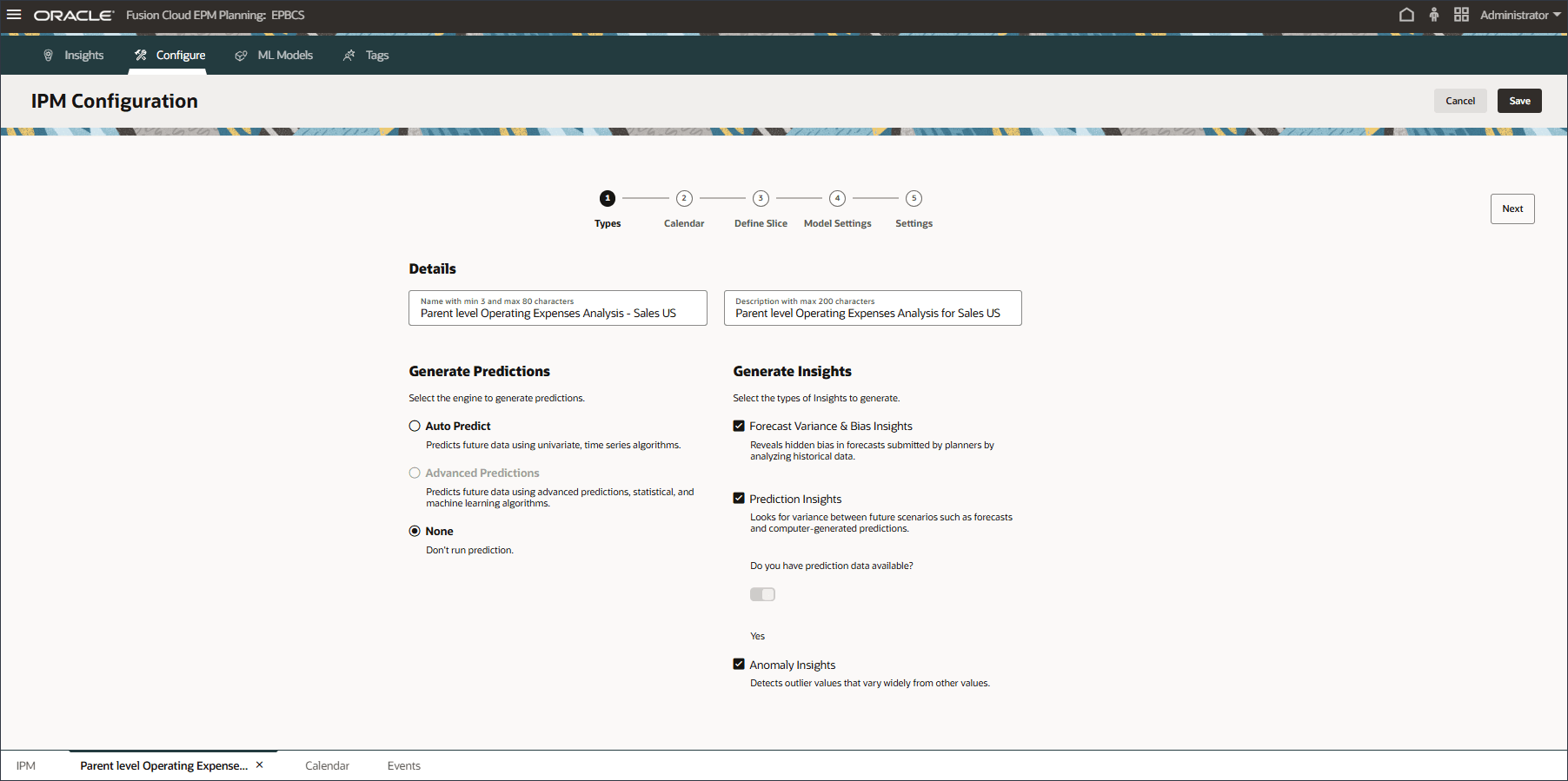

  4. Fare clic su Definisci sezione.
    Viene visualizzata la definizione della slice.
    Definizione sezione
  5. Osservare quanto segue nella definizione della slice:
    • Selezionando Figli(OFS_Operating Expenses), vengono designati i conti delle spese operative a livello di padre. Questa selezione consente al sistema di generare approfondimenti a livello padre.
    • Scegliendo la versione Predict come sezione di previsione di base, il sistema genera in modo dinamico previsioni per questi account Opex di livello padre. Quindi confronta queste previsioni con il budget tradizionale (fetta di previsione futura) e genera approfondimenti sulla previsione in base alla soglia di varianza configurata nel job IPM.
    Definizione porzione evidenziata
  7. Fare clic su icona Home (home) per tornare alla home page.
Analisi dello script Groovy
In questa sezione è possibile esaminare gli script Groovy "Script di allocazione" e "Copia previsione livello padre". Uno script Groovy è un codice scritto nel linguaggio di programmazione Groovy, spesso utilizzato in Oracle EPM per automatizzare i processi, eseguire convalide dei dati, personalizzare i calcoli e migliorare le funzionalità delle applicazioni estendendo le funzionalità native.
  1. Se non lo si è già fatto, scaricare questo file di script di allocazione in una cartella locale.
  2. Se non lo si è già fatto, scaricare questo file di previsione del livello padre copia in una cartella locale.
  3. Aprire il file "Allocation_Script.txt" ed esaminarne il contenuto.
    Viene visualizzato il file.
    Script Groovy allocazione
  4. Aprire il file "Copy_Parent_Level_Prediction.txt" ed esaminarne il contenuto.
    Viene visualizzato il file. Di seguito viene visualizzata una parte del file.
    Copia script Groovy previsione livello padre
