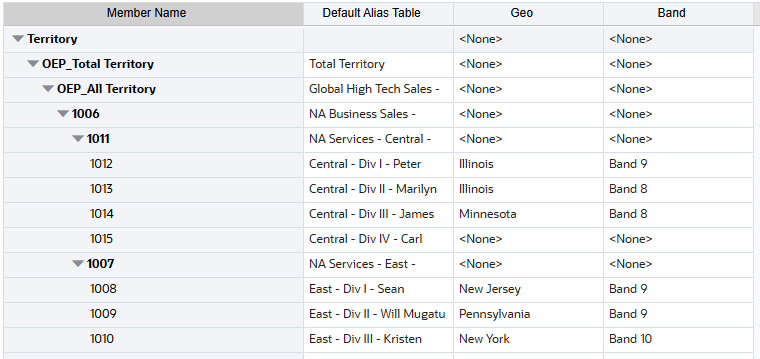

Associare una dimensione attributo a una dimensione principale. Ad esempio, è possibile associare la dimensione attributo Dimensione mercato all'entità dimensione principale.
In questo esempio, il fatturato per le apparecchiature informatiche viene visualizzato dall'entità. I dati vengono classificati in base alle dimensioni del mercato.
Piano ricavi per form dimensione mercato
Gli attributi possono avere una struttura semplice oppure possono includere una gerarchia. Nell'applicazione fornita per questa esercitazione, gli attributi includono una gerarchia. La dimensione principale Area include gli attributi Geo e Fascia.
Dimensione territorio
All'interno di Geo, c'è Total Geography che include Total World, Total North America, Total South America e così via. Questi attributi includono membri aggiuntivi. Ad esempio, Total North America include Bahamas, Belize, Canada e Costa Rica per citarne alcuni. All'interno di Total North America sono gli Stati Uniti che includono un altro livello di dettaglio.
Geografia totale geografia
Totale geografico Nord America
Geo Stati Uniti
All'interno della fascia sono presenti quattro fasce: Fascia 8, Fascia 9, Fascia 10 e Fascia 11. Le fasce classificano i livelli di retribuzione del funzionario commerciale per tale area.
Quando si assegna l'attributo Geo a un'area, si assegna un attributo di livello 0. Ad esempio, se un territorio è di tipo Stati Uniti, si assegna uno dei membri di livello 0 degli Stati Uniti, ad esempio Minnesota.
Bande
Assegnazione fascia area

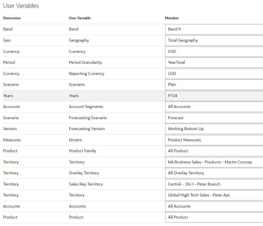

Impostazione delle variabili utente
In questa sezione è possibile impostare le variabili utente in modo da poter rivedere i dati degli attributi sul Web.
  1. Effettuare il login all'applicazione come amministratore servizi.
  2. Fare clic su Navigator (Navigator) e in Strumenti selezionare Preferenze utente.
  3. In Preferenze selezionare Variabili utente.
  4. Per Fascia in membro immettere o selezionare Fascia totale.
  5. Per l'area geografica nel membro immettere o selezionare Geografia totale.
  6. Assicurarsi di avere definite le seguenti variabili utente:
    Variabili utente
  7. Fare clic su Salva, quindi fare clic su OK.

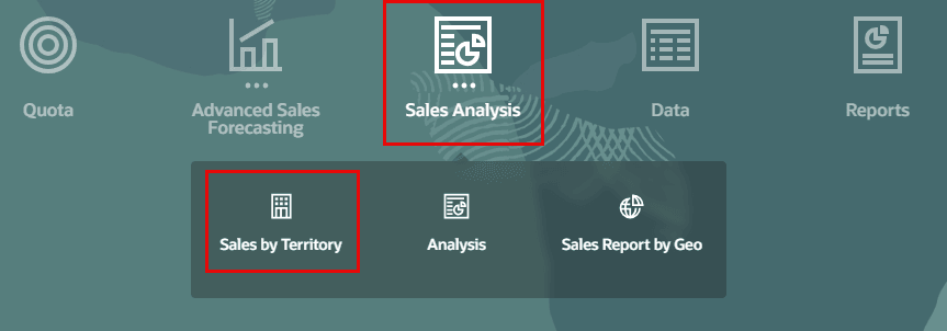

  1. Assicurarsi di avere selezionato il flusso di navigazione Manager vendite quota.

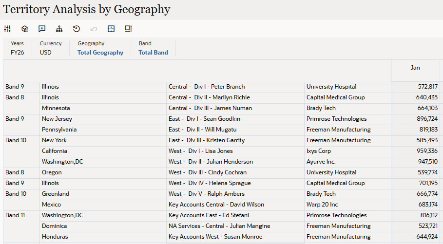

  2. Nella home page fare clic su Analisi vendite, quindi su Vendite per area.
    Analisi vendite

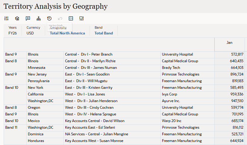

    Viene visualizzata l'analisi dell'area per area geografica. Esistono attributi per geografia e fascia visualizzati nel POV.
    Suggerimento
    È possibile decidere di impostare il POV in base all'esempio e ai passi riportati di seguito.
    Analisi territorio per geografia

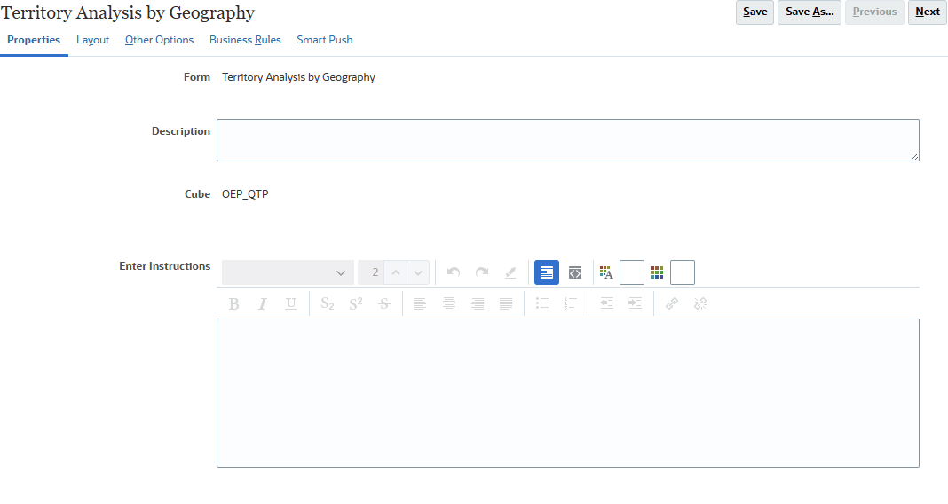

  3. A destra, fare clic su Azioni, quindi su Modifica.
    È possibile rivedere e apportare modifiche alla progettazione del form.
    Modifica analisi territorio per area geografica

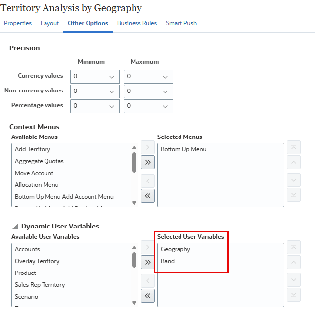

  4. Nella parte superiore, selezionare la scheda Altre opzioni.
    Scheda Altre opzioni
    Geografia e banda sono impostate come variabili utente dinamiche.
    Variabili utente dinamica

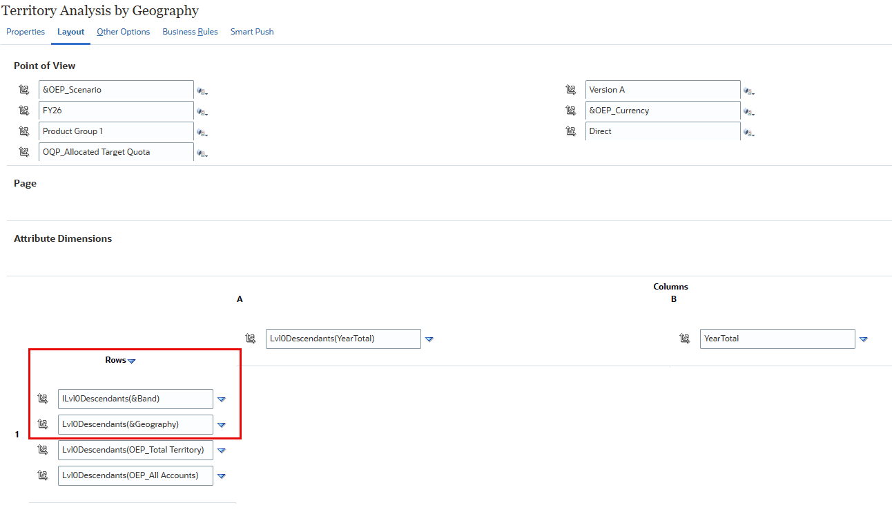

  5. Nella parte superiore, selezionare la scheda Layout.
    Scheda Layout
    Le righe includono i discendenti di livello 0 della fascia e dell'area geografica.
    Layout riga

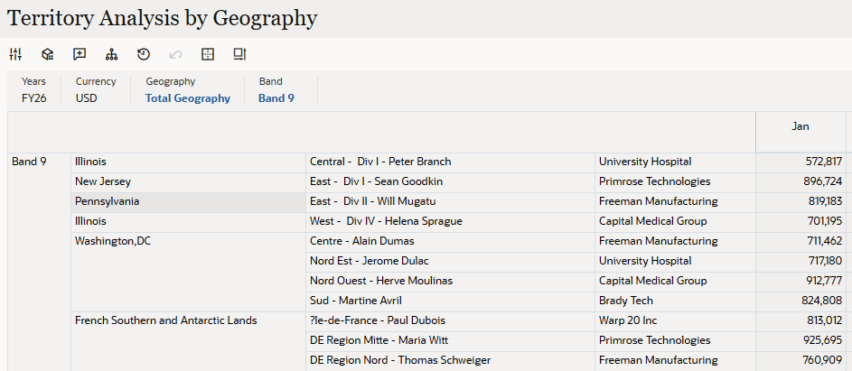

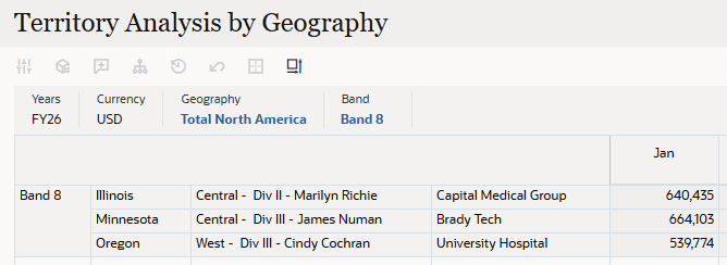

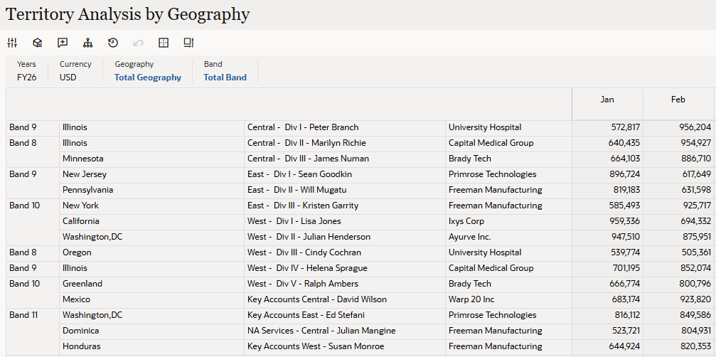

  1. Quando il modulo Analisi territorio per area geografica è aperto dalla sezione precedente, scorrere verso il basso e notare che vengono visualizzati i dati per i discendenti dell'area geografica totale e per tutte le bande.
  2. Nel POV fare clic su Geografia totale.
    POV
  3. In Geografia totale selezionare Totale Nord America, quindi fare clic su OK.
    Seleziona membro

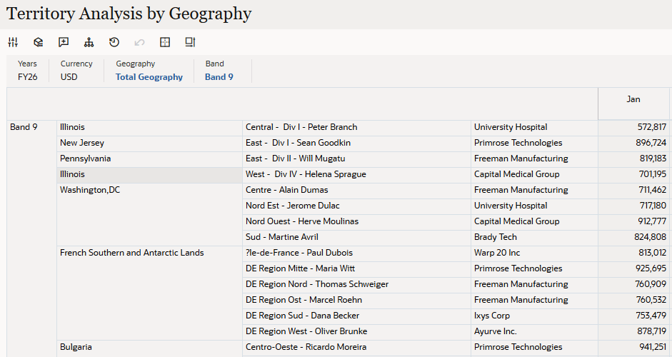

    Vengono visualizzati i dati per i discendenti Totale Nord America e per i discendenti di Fascia totale.

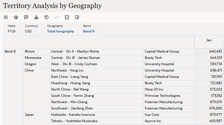

  4. Nel POV, fare clic su Fascia totale.
  5. In Fascia totale selezionare Banda 8, quindi fare clic su OK.
    Vengono visualizzati i dati relativi ai discendenti del totale Nord America e della fascia 8.
  6. Nel POV fare clic su Totale Nord America.
  7. Selezionare Geografia totale, quindi fare clic su OK.
    Vengono visualizzati i dati relativi ai discendenti dell'area geografica totale e della fascia 8.
  8. Nel POV fare clic su Banda 8.
  9. In Fascia totale selezionare Banda 9, quindi fare clic su OK.
    Vengono visualizzati i dati relativi ai discendenti dell'area geografica totale e della fascia 9.

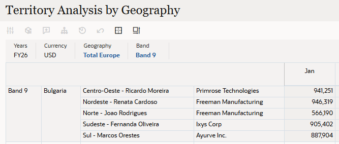

  10. Nel punto di vista fare clic su Geografia totale.
  11. In Geografia totale selezionare Europa totale, quindi fare clic su OK.
    Vengono visualizzati i dati relativi ai discendenti di Total Europe e della fascia 9.

  14. Nel POV fare clic su Banda 9.
  15. Selezionare Fascia totale, quindi fare clic su OK.
    Vengono visualizzati i dati per i discendenti dell'area geografica totale e i discendenti della fascia totale.

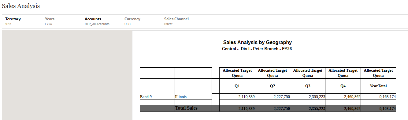

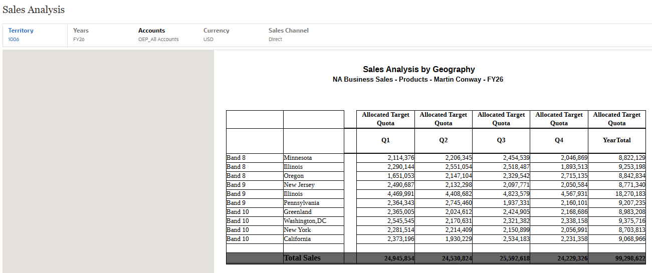

  4. Sopra l'analisi del territorio per area geografica, fare clic su Report vendite per area geografica.
    Report vendite per carta geografica
  5. Assicurarsi che il POV corrisponda a quanto riportato di seguito:
    Inizio POV
    Viene visualizzato un report.
    Report Analisi vendite per area geografica

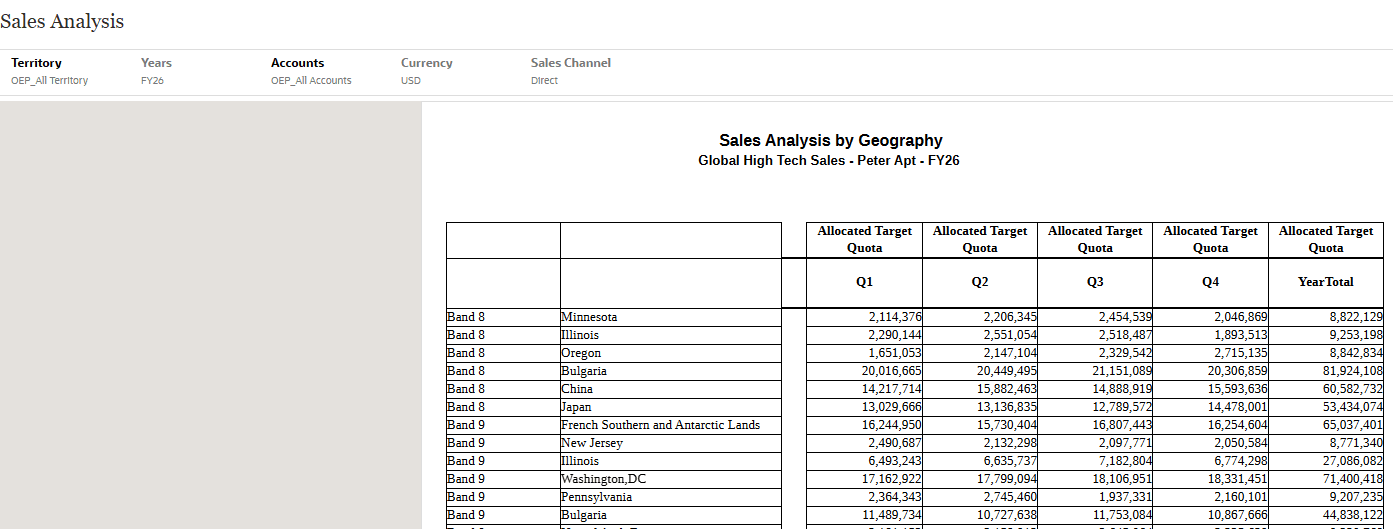

  6. Nel POV, fare clic su Territorio.
  7. Per Territorio, selezionare 1006.
    La quota target allocata viene visualizzata per Martin Conway.
    Analisi vendite per geografia
  8. Nel POV, fare clic su Territorio e selezionare OEP_All Territory.
    La quota target allocata viene visualizzata per Peter Apt.
    Report per quota target Peter Apt

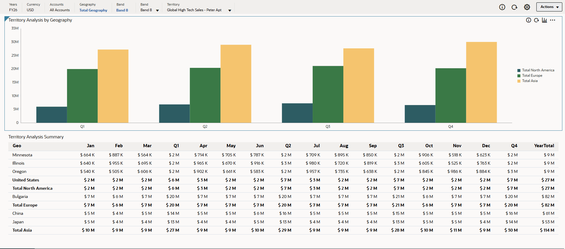

In questa sezione è possibile rivedere i dati degli attributi nei dashboard. Eseguire il drill-down sulle aree per visualizzare i dettagli delle vendite.
  1. Al di sopra dell'analisi del territorio per area geografica, fare clic su Analisi.
    Schede analisi vendite
  2. Nel POV, assicurarsi che le selezioni corrispondano a quanto segue:
    Inizio POV

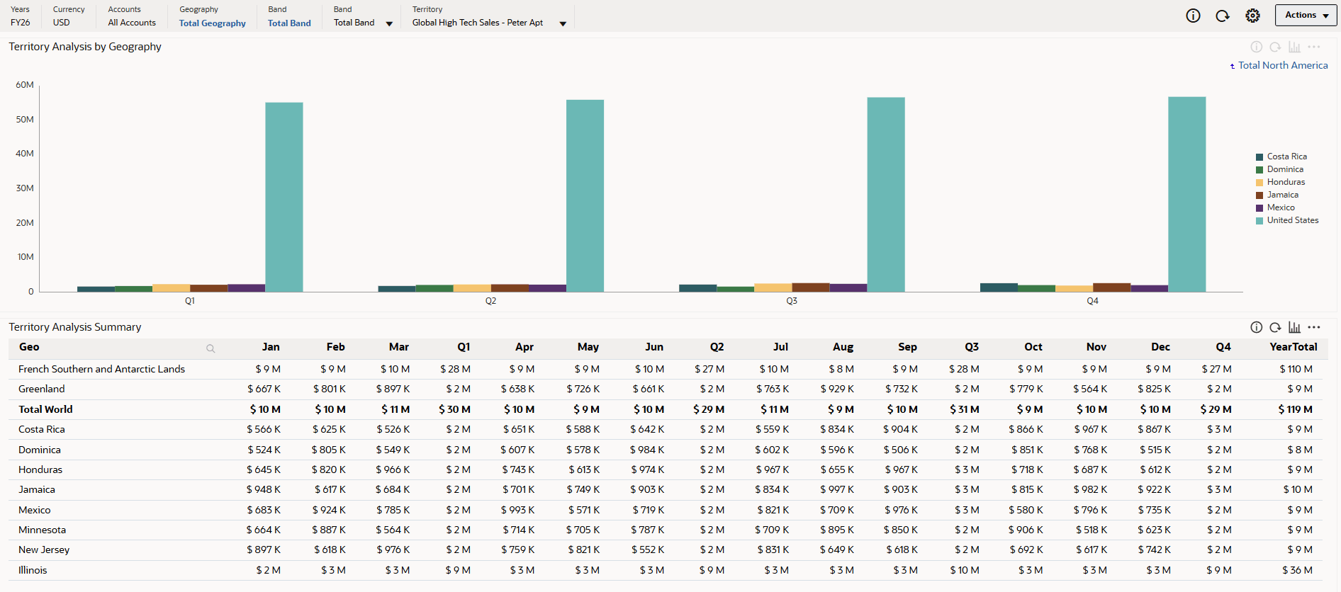

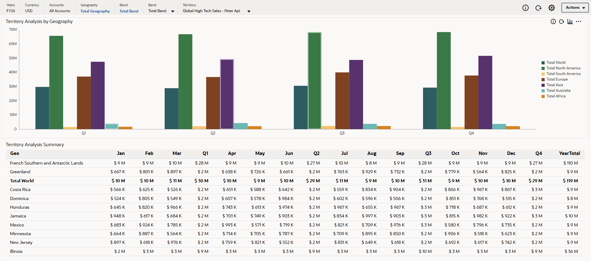

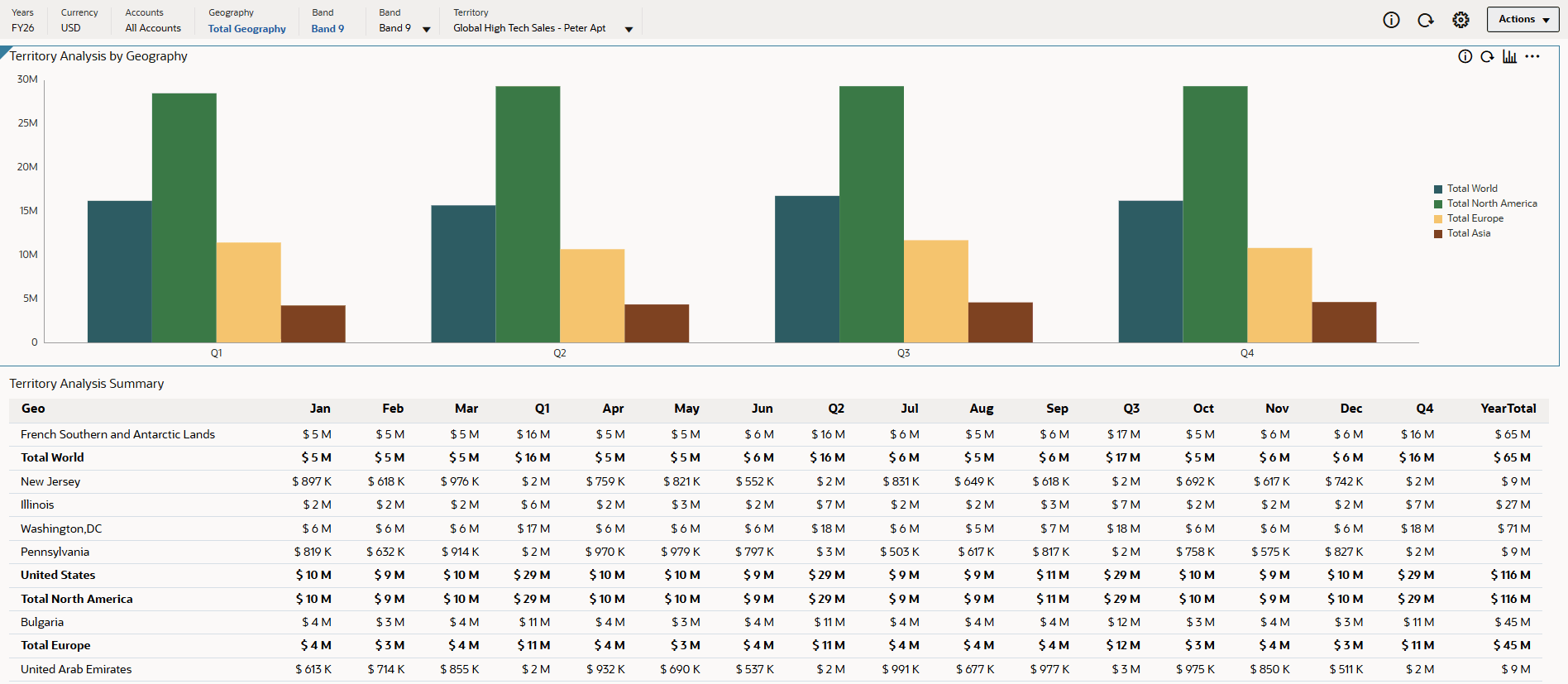

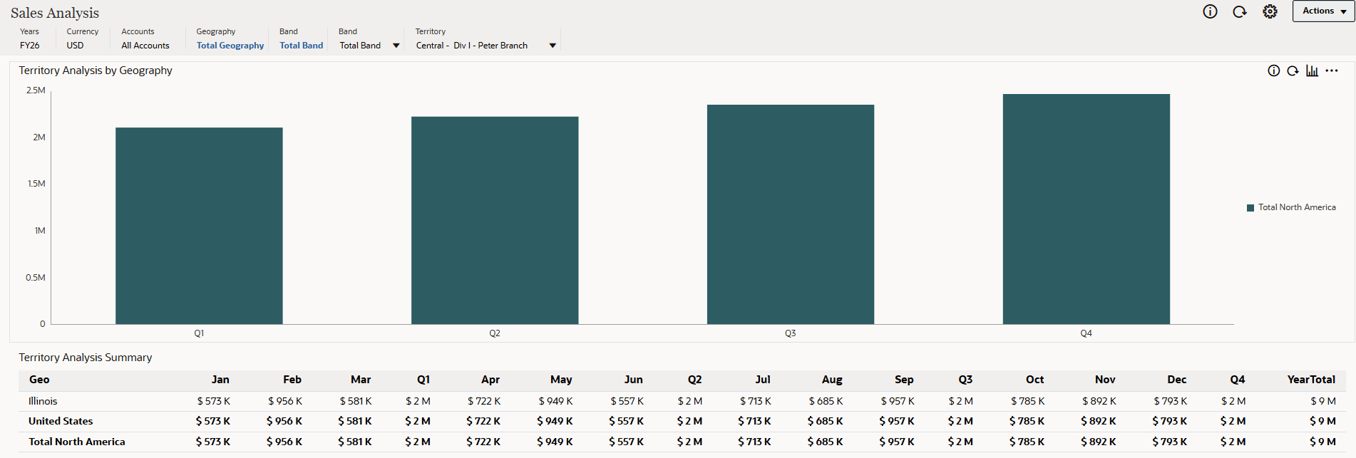

    Viene visualizzato il dashboard Analisi vendite. In Analisi aree per area geografica è possibile rivedere le vendite per trimestre per le aree. In Sintetico analisi territorio è possibile rivedere le vendite per mese.
    Dashboard analisi vendite
  3. A destra del grafico, fare clic su Totale Nord America.
    Drill Nord America
    I dati relativi ai discendenti del Nord America vengono visualizzati nel grafico.
    Dashboard analisi vendite - N/D

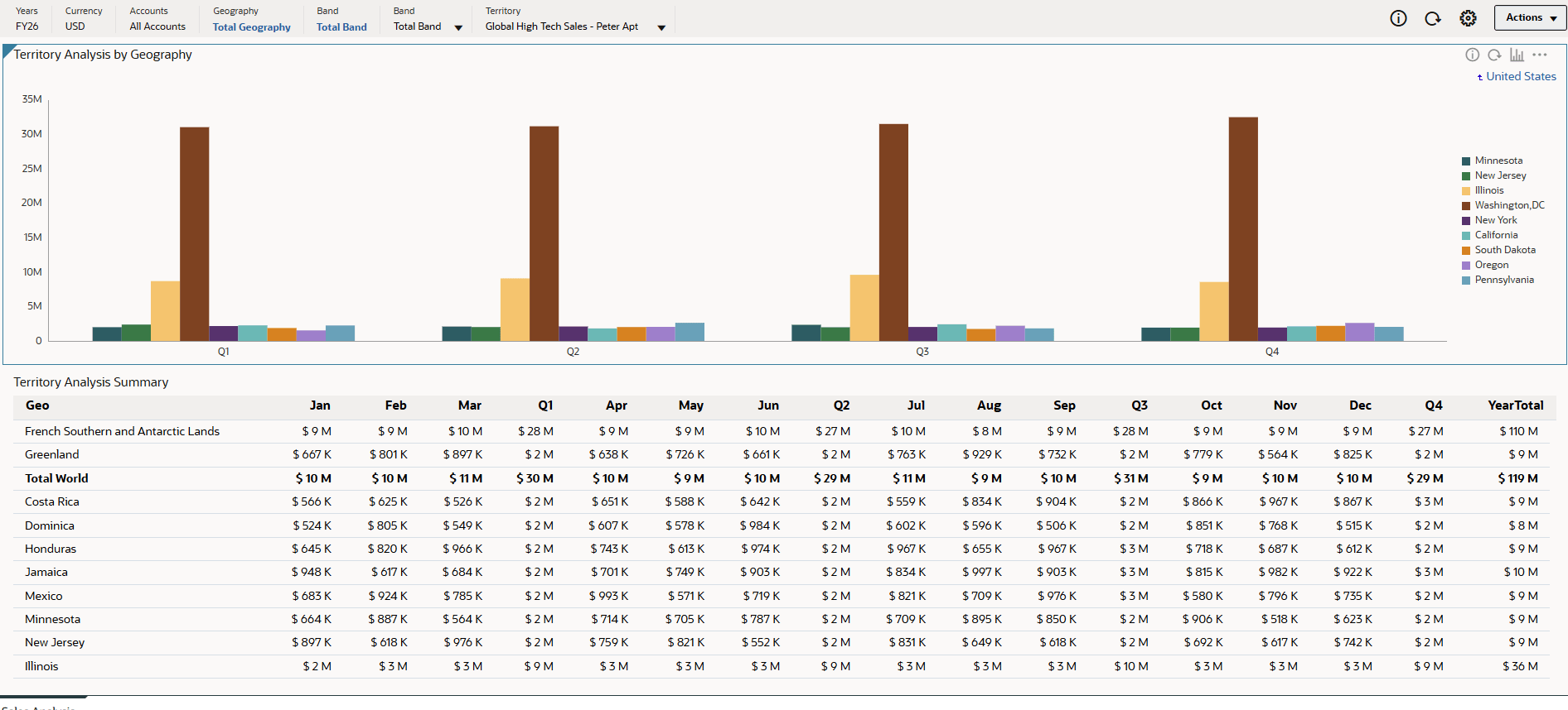

  4. A destra del grafico, fare clic su Stati Uniti.
    Drilling Stati Uniti
    I dati relativi ai discendenti degli Stati Uniti vengono visualizzati nel grafico.
    Dashboard analisi vendite (USA)
  5. Nel POV fare clic su Fascia totale.
    POV

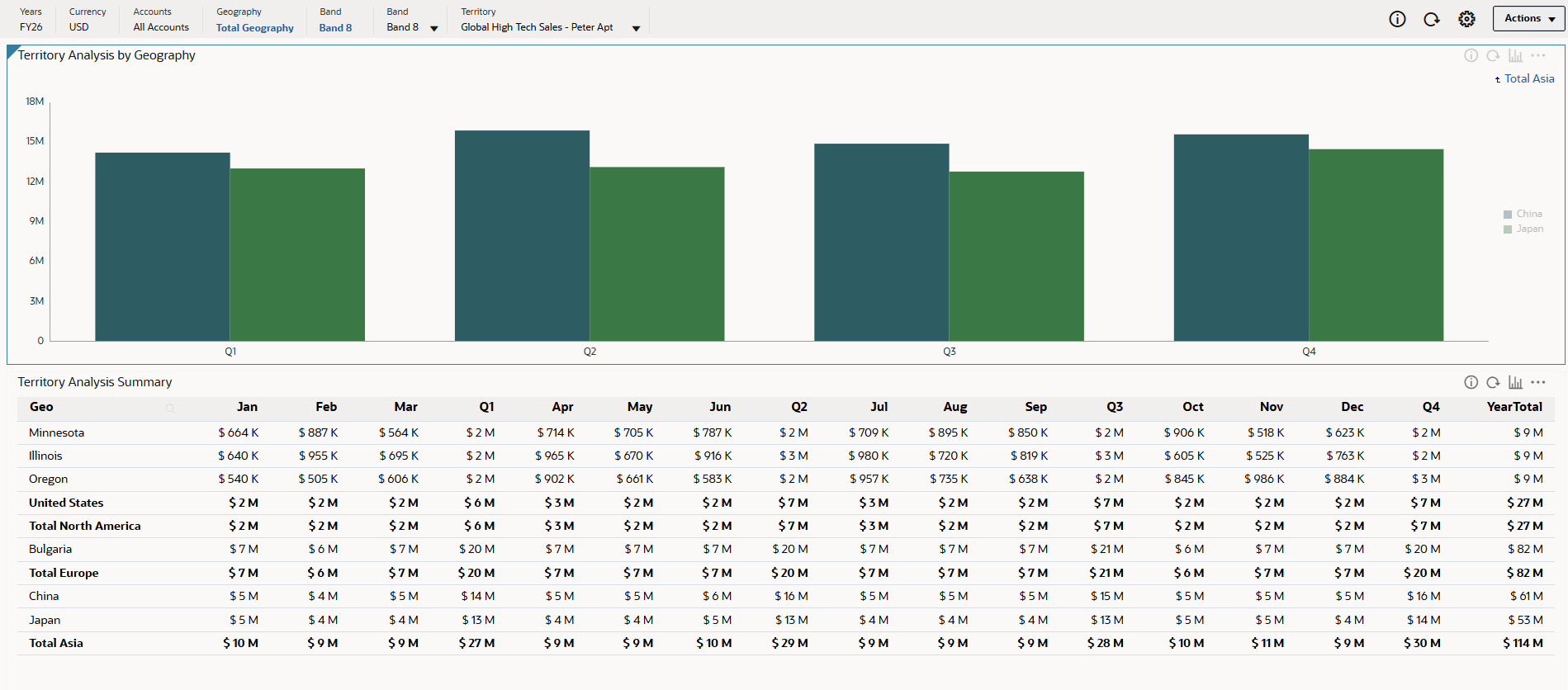

  6. In Fascia totale selezionare Banda 8, quindi fare clic su OK.
  7. Seleziona membro
    L'analisi delle aree per area geografica viene aggiornata in modo da includere solo la fascia 8.
  8. A destra del grafico, fare clic su Asia totale.
    L'analisi dell'area per geografia è stata aggiornata. Vengono visualizzati i dati relativi a Cina e Giappone.
  9. In Sintetico analisi territorio scorrere verso il basso per visualizzare informazioni su Cina e Giappone.
  10. Nel POV fare clic su Banda 8.
    POV
  11. In Fascia totale selezionare Banda 9, quindi fare clic su OK.
    L'analisi delle aree per area geografica viene aggiornata in modo da includere solo la fascia 9.

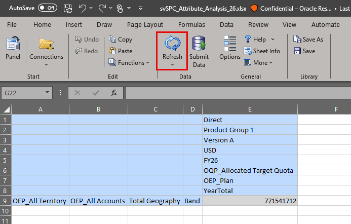

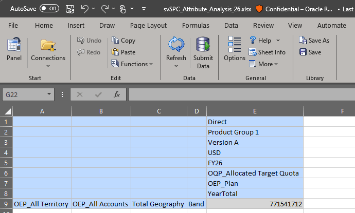

  1. Avviare Excel e aprire svSPC_Attribute_Analysis_26.xlsx.
  2. Selezionare la barra multifunzione di Smart View, quindi fare clic su Pannello.
    Pannello Smart View
  3. Connettersi all'istanza Cloud EPM utilizzando Connessioni condivise, Connessioni private o Utilizzate di recente.
    In questa esercitazione viene utilizzata una connessione condivisa.
  4. Per il server, selezionare EPM Cloud.
    EPM Cloud
  5. Sulla barra multifunzione di Smart View fare clic su Aggiorna.
    Aggiorna

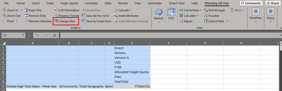

  7. Per assicurarsi che l'alias venga visualizzato, attenersi alla procedura riportata di seguito.
    • Selezionare il membro conto sulla griglia e sulla barra multifunzione ad hoc Pianificazione fare clic su Modifica alias.
      Modifica alias
    • Selezionare Predefinito.
      Tabella alias predefinita
      L'alias viene visualizzato per i membri.

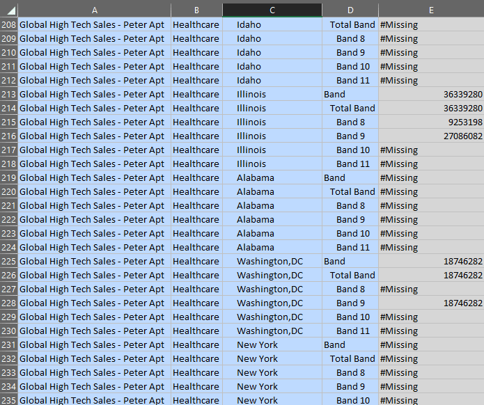

      Griglia Ad hoc

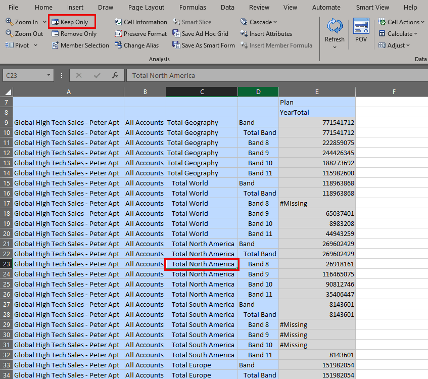

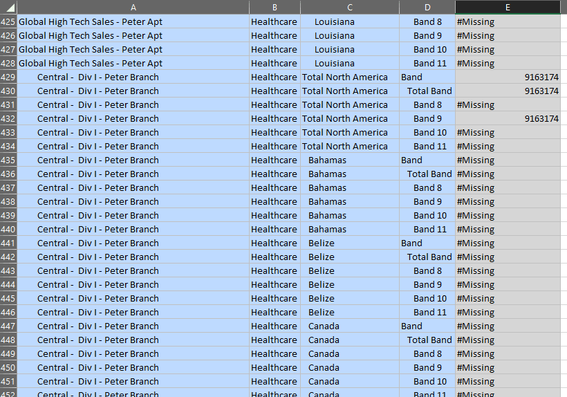

Analisi dei dati per attributi in Smart View
In questa sezione è possibile analizzare i dati degli attributi in una griglia ad hoc.

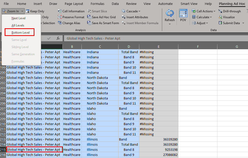

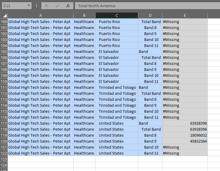

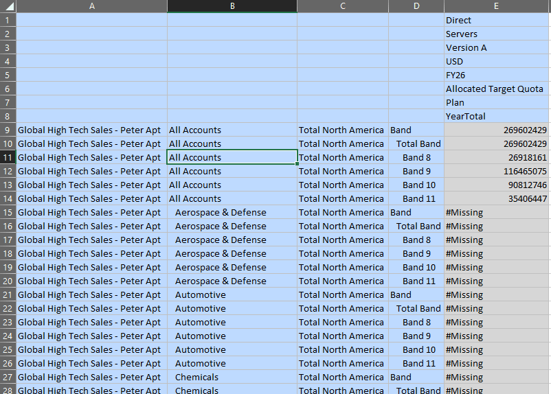

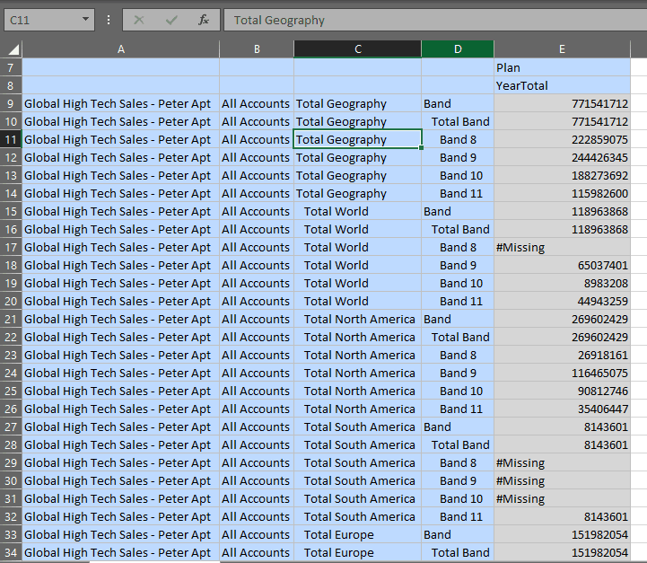

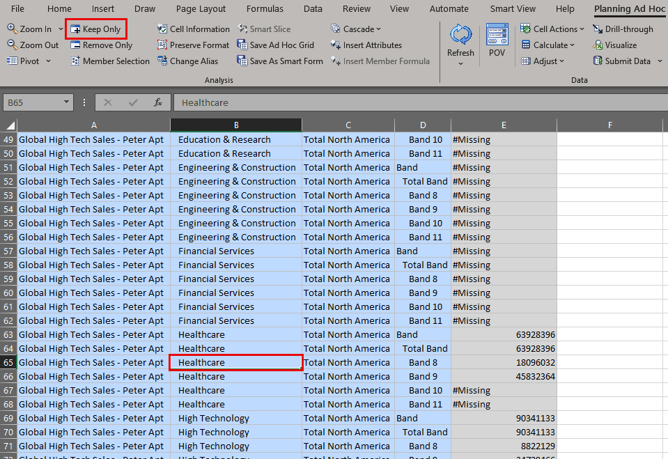

  1. Nella griglia Ad hoc fare doppio clic su Banda per eseguire il drilling verso il basso.
    Griglia Ad hoc
    Viene visualizzata la fascia totale.
    Griglia Ad hoc
  2. Nella griglia Ad hoc, fare doppio clic su Fascia totale per eseguire il drill-down.
    Vengono visualizzate quattro bande.
    Griglia Ad hoc
  3. Nella griglia Ad hoc, fare doppio clic sul primo membro Geografia totale (banda 8) per eseguire il drill-down.
    Suggerimento
    È possibile selezionare qualsiasi membro dell'area geografica totale da espandere.
    Vengono visualizzati i figli dell'area geografica totale.
    Griglia Ad hoc
  4. Selezionare il membro Totale Nord America (banda 8) e sulla barra multifunzione Ad hoc Planning fare clic su Conserva solo.
    Griglia ad hoc - Mantieni solo
    Suggerimento
    È possibile selezionare uno qualsiasi dei membri del Nord America da espandere.
    Vengono visualizzati i dati per il Nord America totale per ciascuna fascia.

  5. Fare doppio clic sul membro Tutti i conti (Band 8) per eseguire il drill-down.
    Suggerimento
    È possibile selezionare uno qualsiasi dei membri Tutti i conti per eseguire il drill-down.
    Vengono visualizzati i dati per i membri selezionati.
    Griglia ad hoc - Tutti i conti
  6. Selezionare il membro Assistenza sanitaria (banda 8) e sulla barra multifunzione Ad hoc Pianificazione fare clic su Conserva solo.
    Suggerimento
    È possibile selezionare uno qualsiasi dei membri Healthcare.
    Griglia Ad hoc
    Vengono visualizzati i dati relativi ai servizi sanitari.
    Griglia ad hoc - Mantieni solo assistenza sanitaria
  7. Fare doppio clic sul membro Totale Nord America (Band 8) per eseguire il drill-down.
    Suggerimento
    Vengono visualizzati gli Stati Uniti.
    Griglia ad hoc Stati Uniti
  8. Fare doppio clic sul membro Stati Uniti (banda 8) per eseguire il drill-down.
    Suggerimento
    È possibile selezionare qualsiasi membro degli Stati Uniti per eseguire il drill-down.
    Vengono visualizzati i dati relativi ai figli degli Stati Uniti.
    Figli degli Stati Uniti
  9. Selezionare il membro Global High Tech Sales - Peter Apt (Illinois, Fascia 8), quindi sulla barra multifunzione Ad hoc Planning selezionare Zoom avanti, quindi Livello inferiore.
    Suggerimento
    È possibile selezionare uno qualsiasi dei membri Global High Tech Sales – Peter Apt per eseguire il drill-down.
    Zoom avanti
    I dati vengono visualizzati per i membri di livello 0 nell'organizzazione di Peter Apt.
    Griglia Ad hoc
