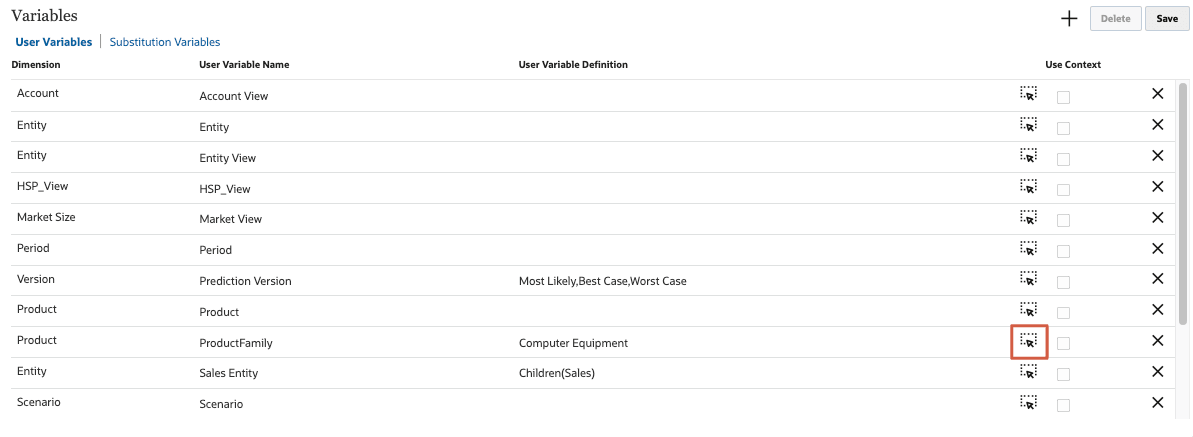

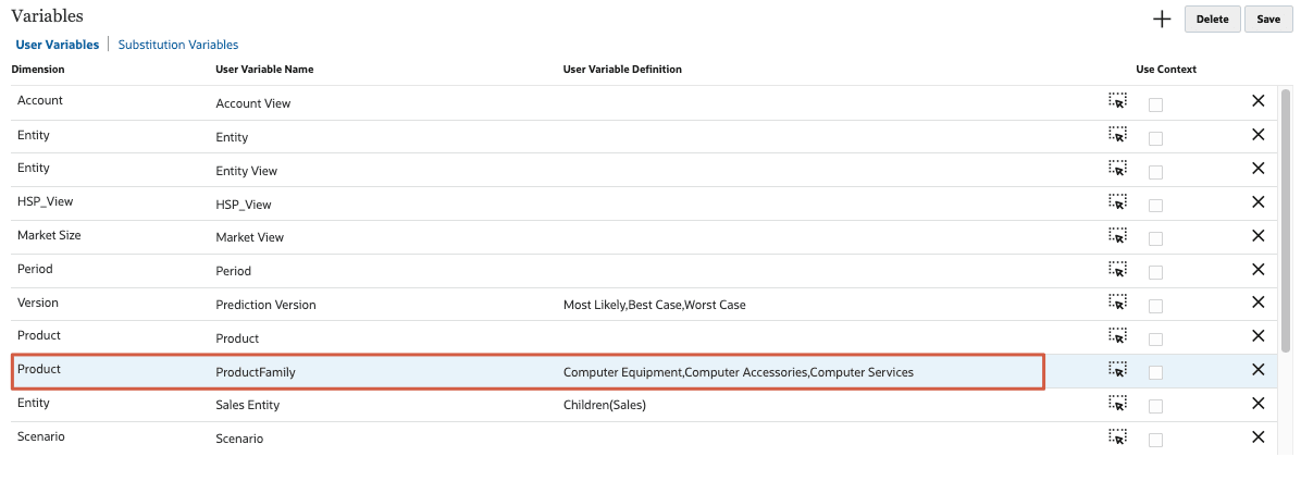

Adeguamento delle variabili utente
In questa sezione verranno aggiunti valori alla variabile utente Famiglia di prodotti.

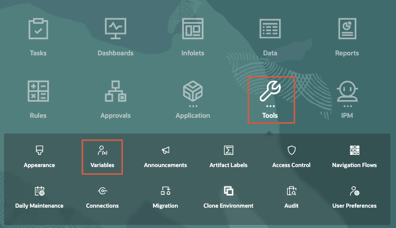

  1. Nella Home page fare clic su Strumenti, quindi su Variabili utente.
    Spostamento alle variabili utente

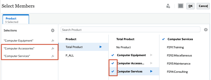

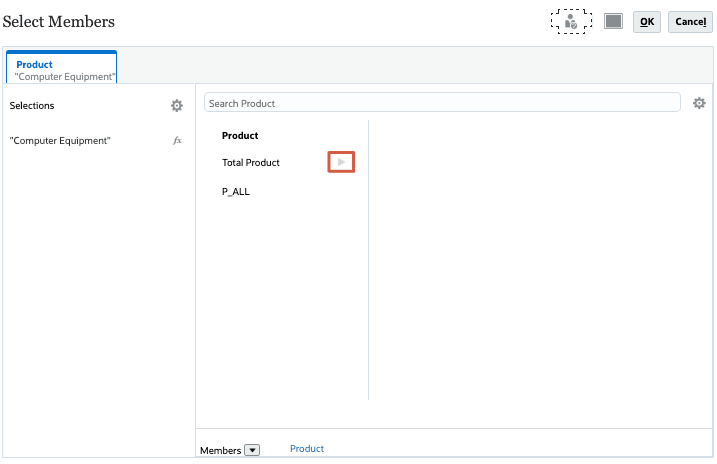

  2. In Variabili utente, per ProductFamily, fare clic su Selettore membri (Selettore membri).
    Selezione di membri per ProductFamily
  3. In Seleziona membri fare clic sulla freccia accanto a Prodotto totale.
    Espandi prodotto totale
  4. In Prodotto totale, selezionare Accessori computer e Servizi computer.
    Quando questa opzione è selezionata, i membri vengono aggiunti all'elenco Selezioni a sinistra.
    Selezione membri
  5. Fare clic su OK.
  6. Verificare che Accessori computer e Servizi computer siano stati aggiunti a ProductFamily, quindi fare clic su Salva.
    Verifica e salvataggio delle selezioni
  7. Nel messaggio informativo, fare clic su OK.

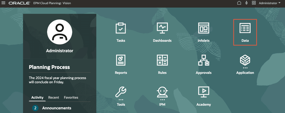

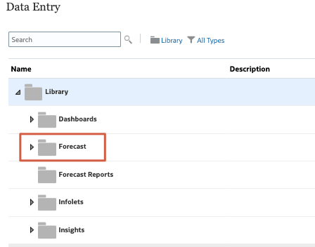

  1. Nella Home page, fare clic sulla scheda Dati.
    Home page
  2. In Inserimento dati, in Libreria, espandere Previsione.
    Cartelle libreria e previsione

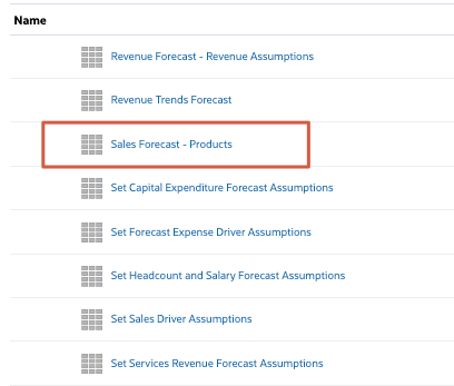

  3. Scorrere verso il basso, quindi fare clic su Previsione vendite - Prodotti.
    Maschera Prodotti previsione vendite

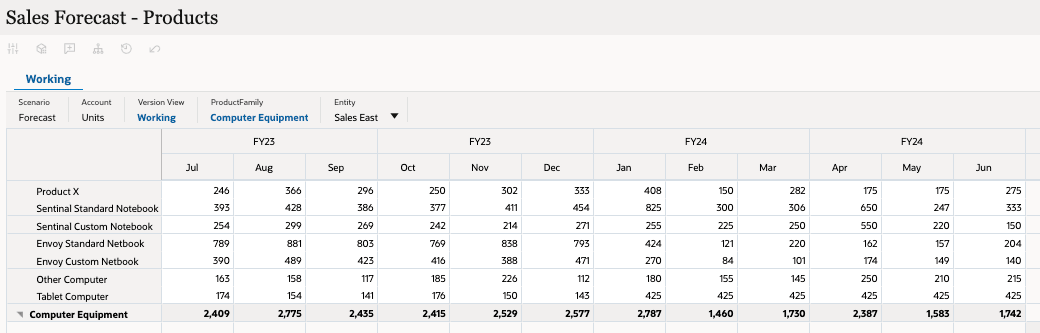

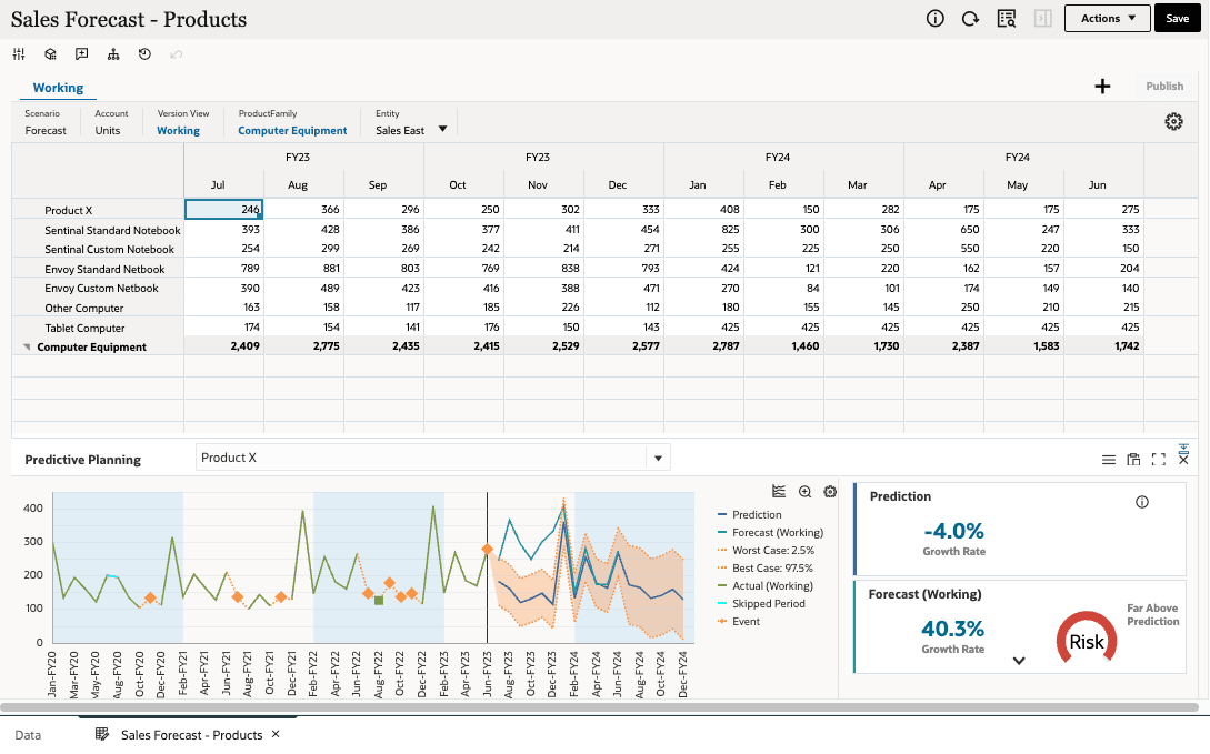

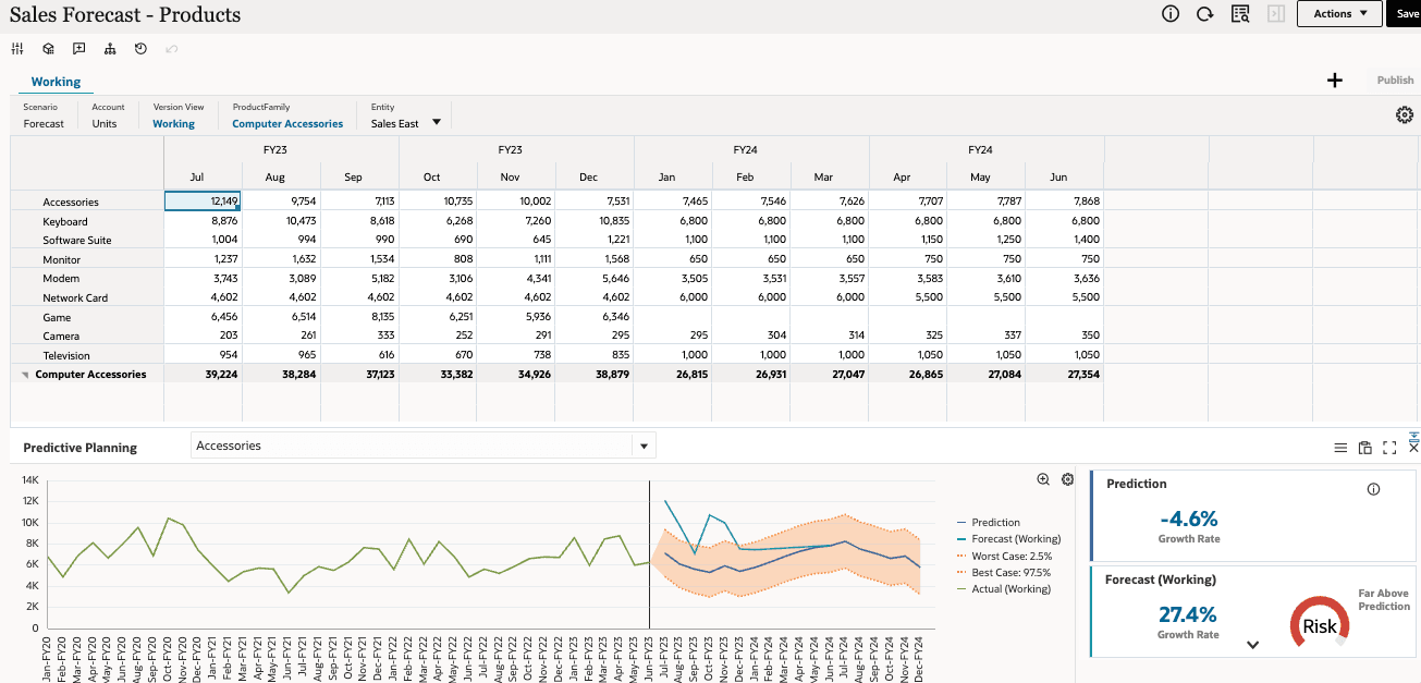

  4. Nel modulo, rivedere le previsioni di vendita per ogni prodotto in Computer Equipment per i prossimi intervalli di tempo di pianificazione.
  5. Dati form
  6. Nella parte superiore destra del form, fare clic su Azioni e selezionare Predictive Planning.
    Menu Azioni
    Quando si esegue Predictive Planning, il sistema recupera tutti i dati cronologici per ciascun membro del form. Utilizza quindi sofisticate tecniche di previsione delle serie temporali per prevedere le prestazioni future per questi membri. I risultati della previsione vengono visualizzati nella parte inferiore del form.
    Risultati di Predictive Planning
  7. Nella sezione Predictive Planning utilizzare la freccia rivolta verso il basso Freccia Giù per selezionare Computer tablet dall'elenco a discesa.

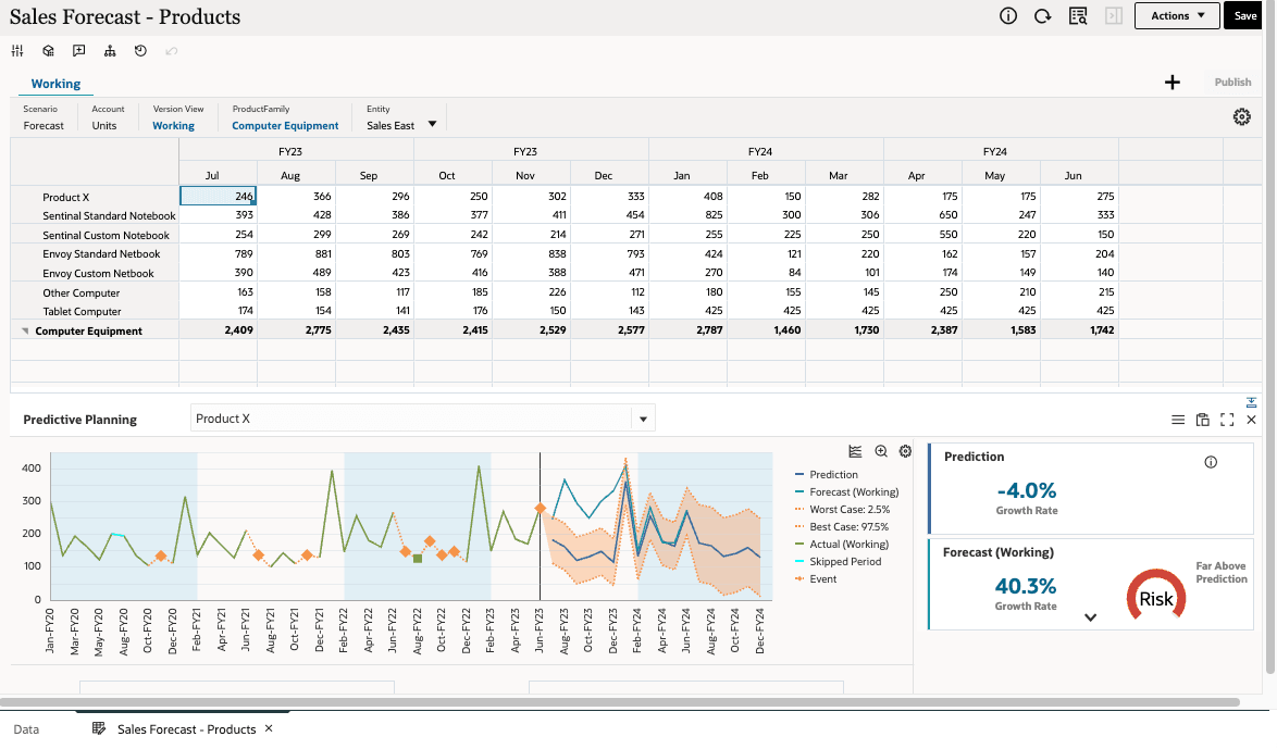

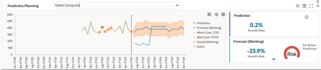

  8. Esaminare i risultati della previsione per i computer tablet.
    I dati cronologici di questo prodotto vengono visualizzati come una serie verde sul lato sinistro del grafico. La previsione del caso di base è visualizzata in blu sulla destra. L'intervallo di previsione, che è legato ai casi peggiore e migliore, è mostrato come una banda arancione attorno alla previsione del caso di base.
    Risultati predittivi per computer tablet

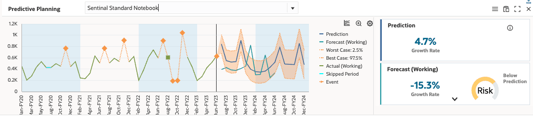

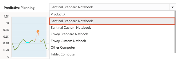

  9. Dall'elenco a discesa selezionare Sentinal Standard Notebook.
    Risultati predittivi blocco note standard Sentinal
  10. Confrontare la previsione con la previsione statistica. Lo scenario Previsione viene visualizzato sul lato destro del grafico sotto forma di serie verde chiaro.
    Previsione

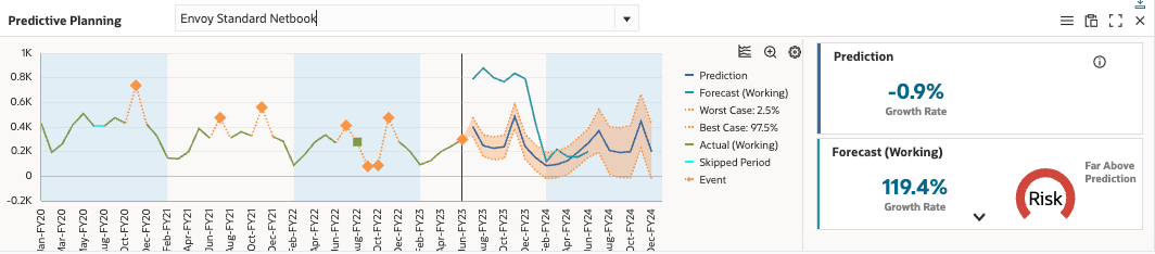

  11. Dall'elenco a discesa selezionare Netbook standard Envoy.
  12. Esaminare i risultati predittivi per questo prodotto.
    Sul lato destro, visualizza le caselle informative che contengono metriche chiave per ogni serie.
    La metrica Tasso di crescita consente al planner di confrontare rapidamente due serie qualsiasi. In base al tasso di crescita mostrato, la previsione è molto più aggressiva della previsione statistica. Il misuratore a destra riflette il rischio elevato di raggiungere l'obiettivo di vendita per questo prodotto.

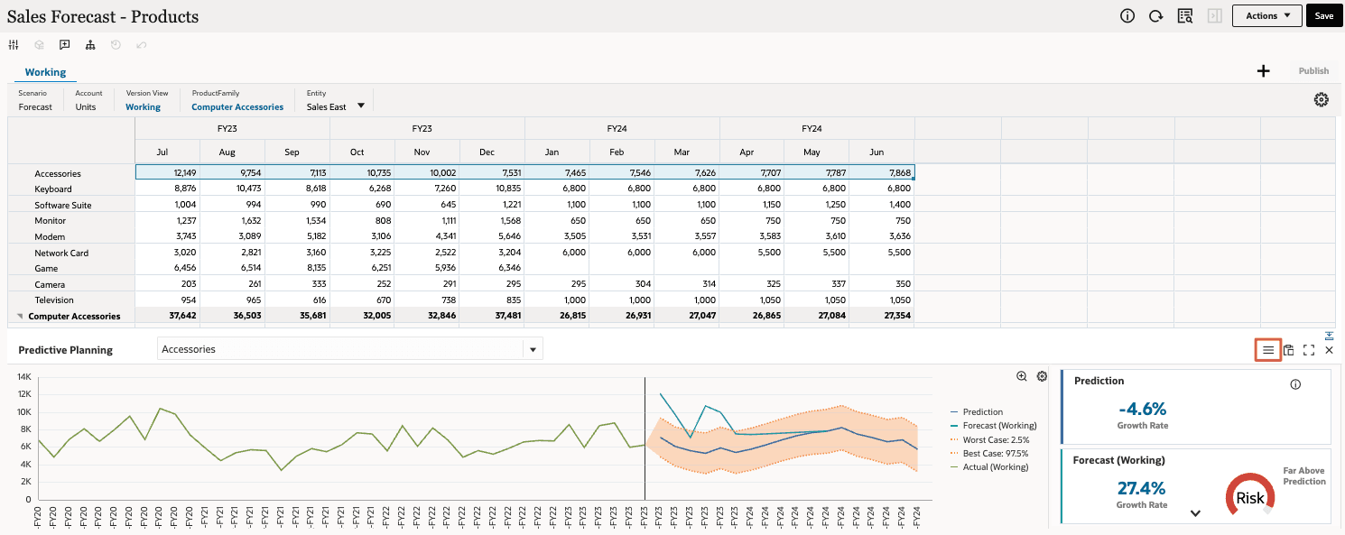

Quando si massimizzano i risultati predittivi, la sezione viene visualizzata con dati aggiuntivi:
Suggerimento
In alto a destra nel riquadro dei risultati predittivi, fare clic su Ingrandisci (Ingrandisci) per espandere la vista dei risultati.

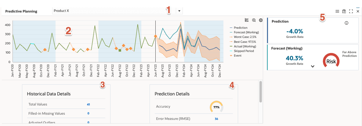

Sezioni del riquadro di previsione
  1. Elenco a discesa Selezione membri: selezionare un membro qualsiasi nel form per visualizzare i risultati della pianificazione predittiva.
  2. Area Grafico: visualizza i dati per il membro selezionato. I dati cronologici effettivi vengono visualizzati sul lato sinistro del grafico. Sul lato destro del grafico vengono visualizzati i dati di previsione e previsione per la linea verticale, suddivisi per l'orizzonte temporale futuro. L'area del grafico contiene anche i dati per gli scenari del caso migliore (ottimistico) e del caso peggiore (pessimistico).
  3. Dettagli dati cronologici: fornisce informazioni sui dati cronologici utilizzati per l'esecuzione degli algoritmi di previsione. Include il numero di osservazioni storiche, valori mancanti, valori anomali, presenza di stagionalità, ecc.
  4. Dettagli previsione: fornisce dettagli sull'output della previsione per l'algoritmo con le prestazioni migliori. Predictive Planning esegue un set di algoritmi di previsione delle serie temporali sui dati cronologici e seleziona l'output da un algoritmo che fornisce la migliore precisione per il membro specificato. Mostra il nome dell'algoritmo che ha la massima precisione rispetto ad altri algoritmi e fornisce metriche RMSE e Accuracy.
  5. Caselle Informazioni: fornisce un riepilogo statistico di ciascuna serie sul lato destro del grafico. In genere visualizza una casella per serie. L'ordine delle caselle corrisponde all'ordine della serie nella legenda.
    • La statistica Tasso di crescita viene fornita in ogni casella come metrica chiave per il confronto di una serie con un'altra.
    • Il indicatore di rischio viene aggiunto accanto al tasso di crescita per indicare la probabilità che lo scenario si verifichi sopra o sotto la previsione.

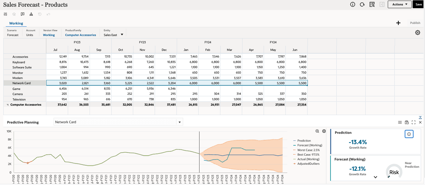

Qui, stiamo esaminando i risultati della previsione per Vendite per categorie di prodotti per l'entità Sales East.
Modulo prodotti

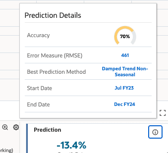

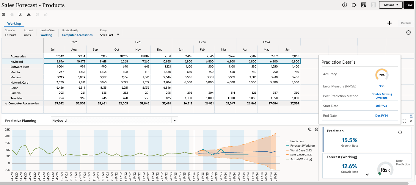

In questo esempio viene selezionata la scheda di rete del prodotto. È possibile visualizzare i risultati della previsione nel pannello inferiore. I dati cronologici vengono visualizzati come serie verde sul lato sinistro del grafico. La previsione di base è visualizzata in blu a destra. L'intervallo di previsione, legato dai casi Peggior e Migliore, viene mostrato come una banda arancione attorno alla previsione di base. I dati storici sembrano essere su una tendenza in aumento e non c'è alcuna stagionalità evidente.
Suggerimento
Per visualizzare ulteriori informazioni sulla previsione, fare clic sull'icona delle informazioni nel pannello Previsione a destra.
L'output della previsione per questa categoria di prodotti proviene dal metodo Tendenza smorzata non stagionale in quanto ha la misura di errore (RMSE) più bassa di 461. La previsione ha un'accuratezza del 70% che è la probabilità di accadere.
Dettagli previsione

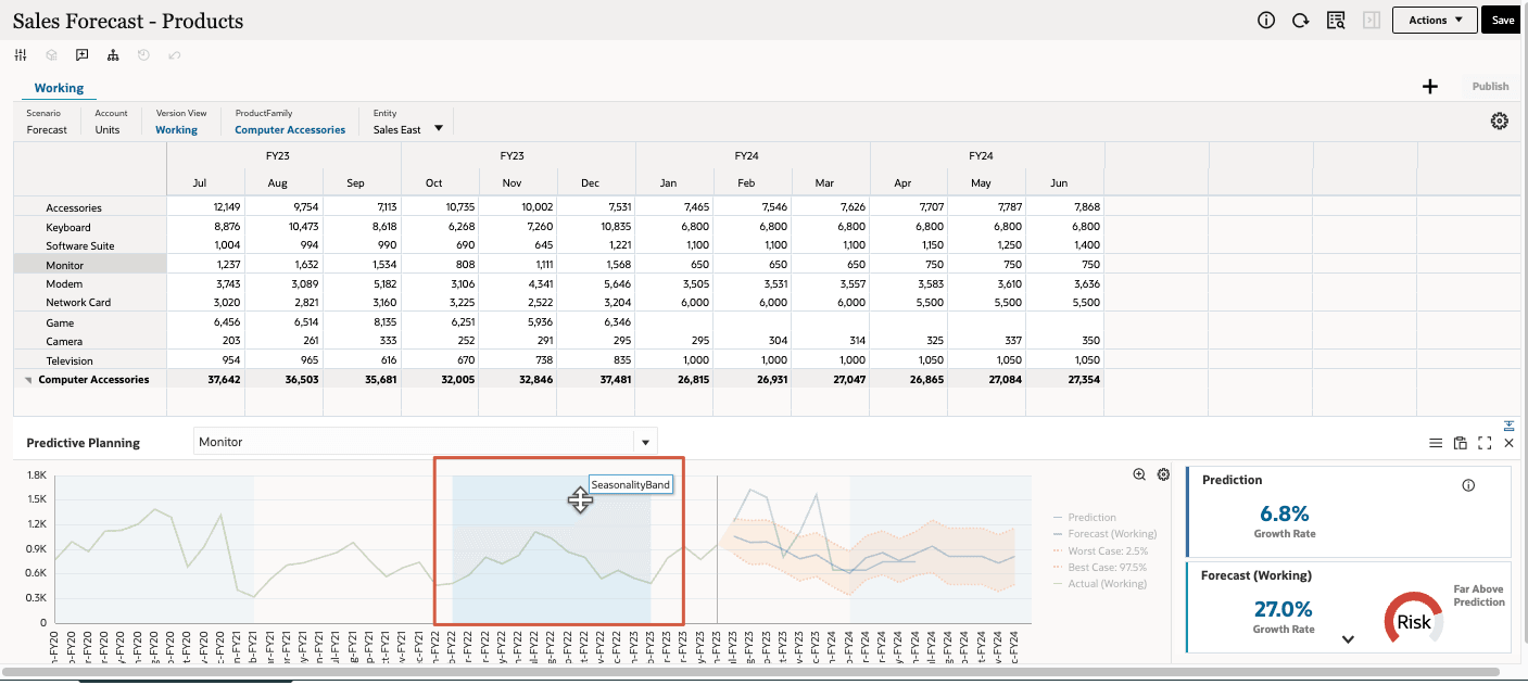

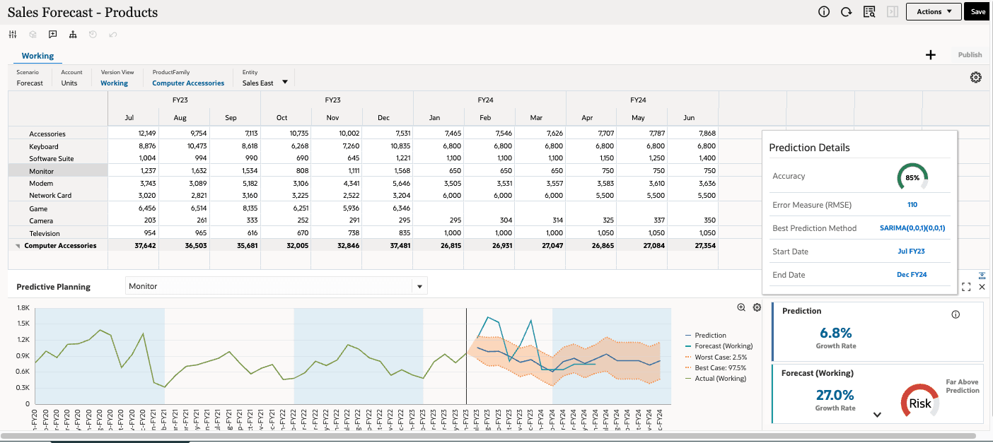

Qui, stiamo esaminando i risultati della previsione per il prodotto Monitor nell'entità Sales East.
Metodo di previsione migliore
Le vendite storiche per la categoria di prodotti Monitor sono state stagionali in quanto raggiunge il picco intorno ad agosto e dicembre e poi vede le vendite più basse a gennaio di ogni anno. Il metodo SARIMA (Seasonal ARIMA) produce i risultati più accurati per questa categoria di prodotti. È interessante notare che il grafico cattura anche la stagionalità nei dati come "bande stagionali".
Dati stagionali

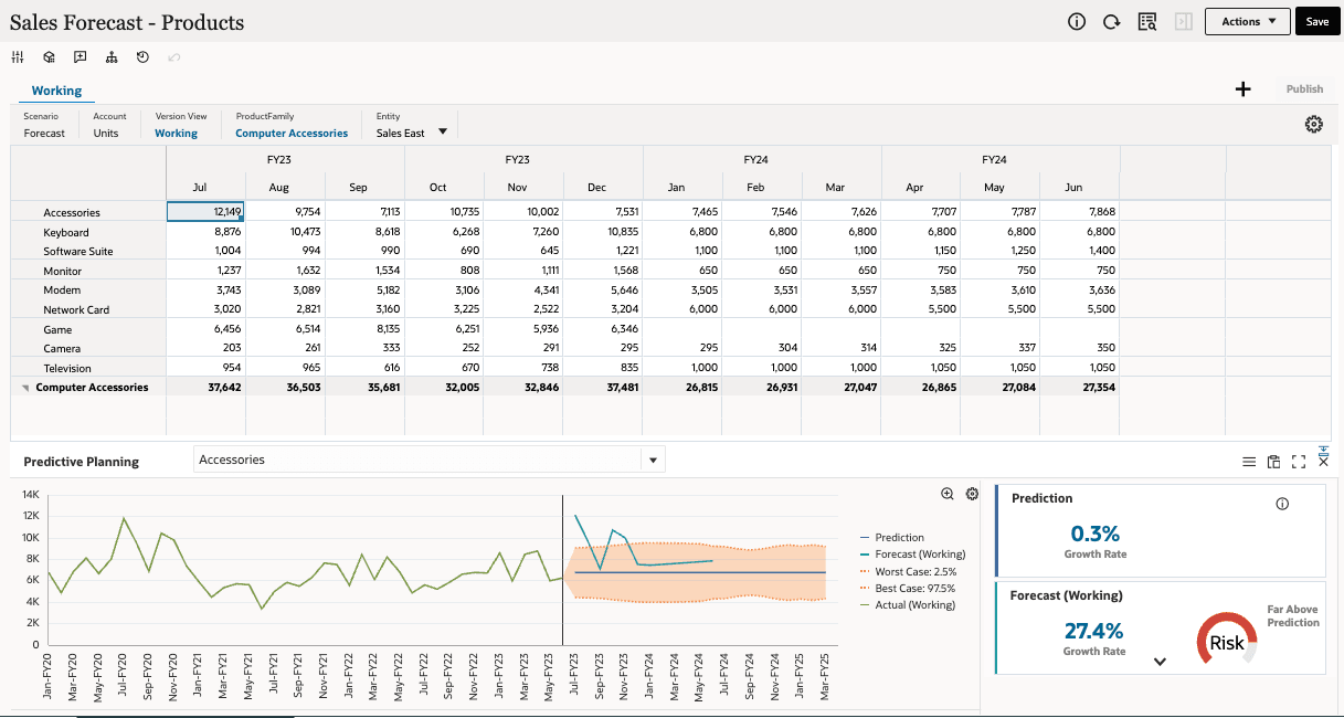

Visualizzare i risultati della previsione per il prodotto Accessori nell'entità Vendite internazionali.
Accessori
Le vendite effettive storiche mostrano la stagionalità, ma non l'andamento visibile. Il metodo Multiplicativo di Holt-Winters fornisce i risultati più accurati per lo scenario specificato.

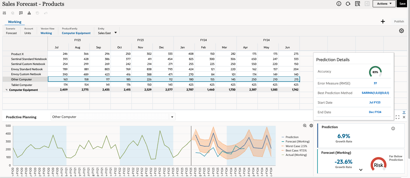

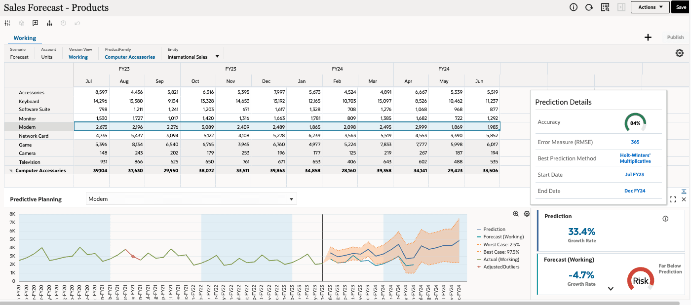

Visualizzare i risultati della previsione per il prodotto Altro computer nell'entità Sales East.
Monitoraggio
Le vendite effettive storiche mostrano stagionalità e c'è anche una chiara tendenza in aumento. Poiché dispone di una buona quantità di dati cronologici (più di 40 datapoint), il metodo ARIMA stagionale (SARIMA) fornisce i risultati più accurati per lo scenario specificato.

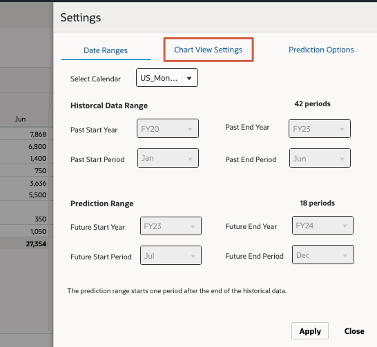

  3. Nella sezione Predictive Planning, a destra, fare clic su Impostazioni(Impostazioni).
    Impostazioni

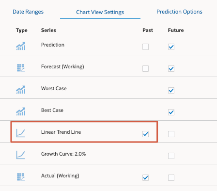

  4. In Impostazioni fare clic sulla scheda Impostazioni vista grafico.

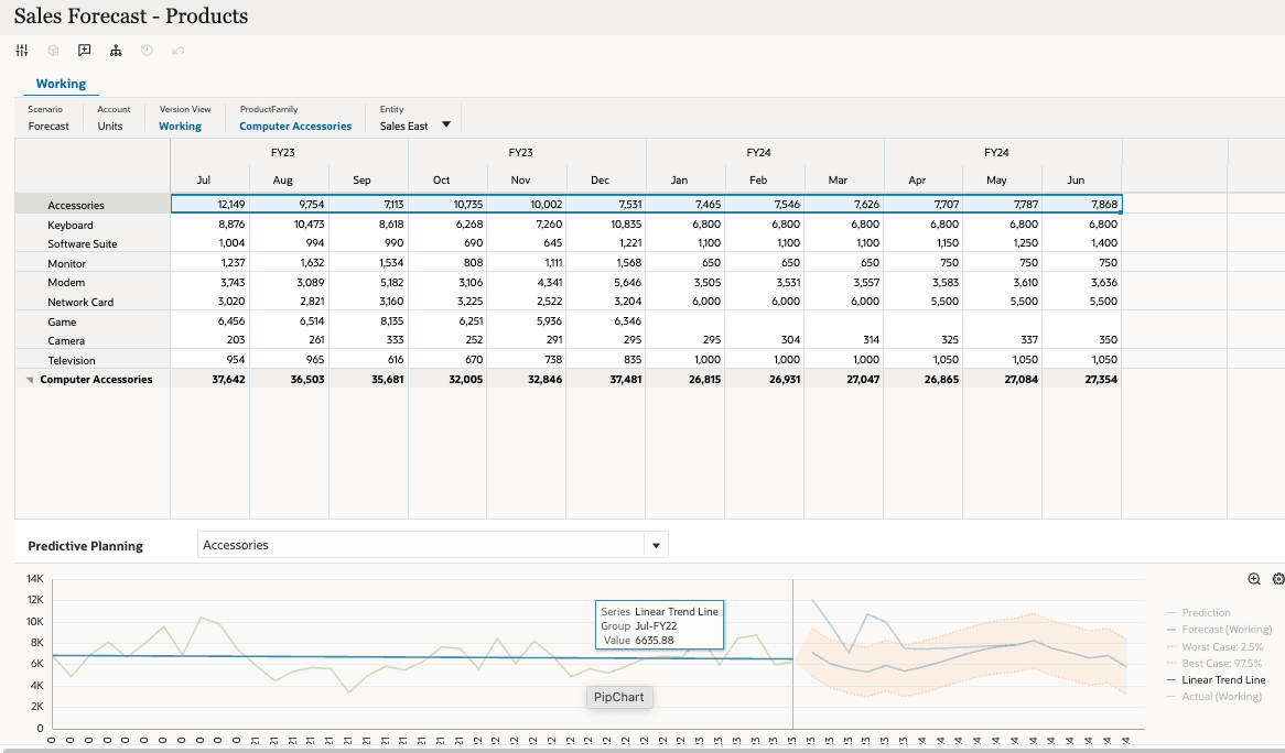

  5. In Impostazioni vista grafico, selezionare Linear Trend Line - Past.
    Linea di tendenza lineare
  6. Fare clic su Applica.
    La linea di tendenza per le vendite cronologiche per il prodotto selezionato viene visualizzata nel grafico.
    Linea di tendenza

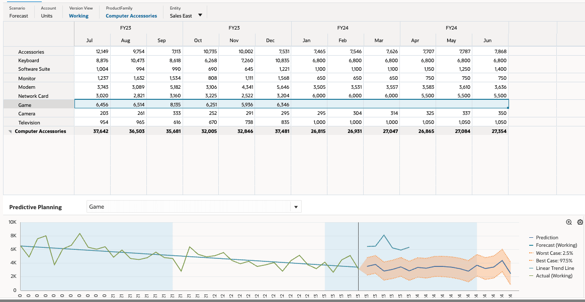

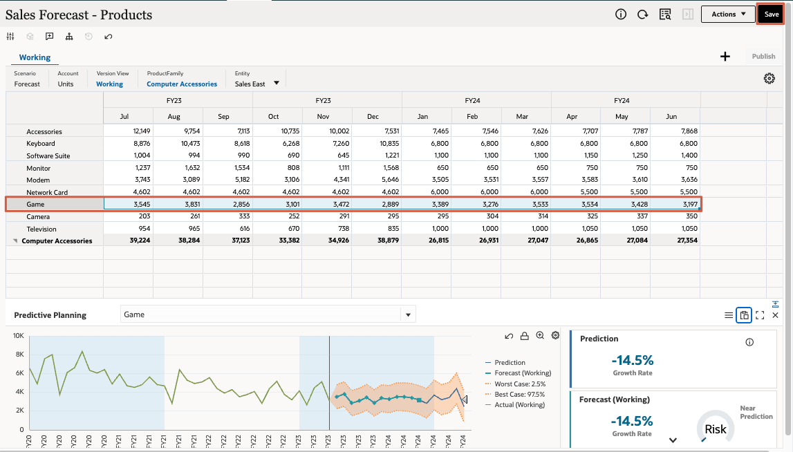

  7. In Predictive Planning, selezionare Gioco dall'elenco a discesa.
    Si noti che ha una tendenza al calo delle vendite.
    Linea di tendenza del gioco

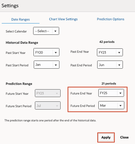

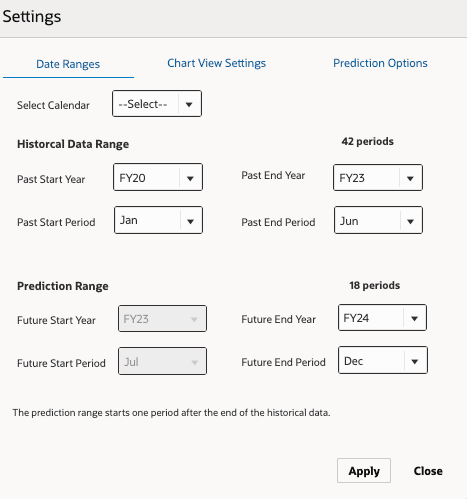

  8. Nella sezione Predictive Planning, a destra, fare clic su Impostazioni(Impostazioni).

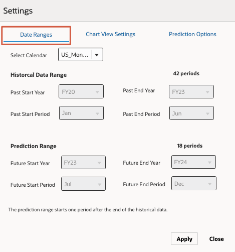

  9. In Impostazioni, assicurarsi di trovarsi nella scheda Intervalli date.
    Intervalli di date
  10. Nell'elenco a discesa Seleziona calendario rimuovere la selezione per il calendario US_Monthly e impostarla su --Seleziona--.
    È ora possibile modificare le selezioni dell'intervallo di date.
    Opzioni intervallo date
    Suggerimento
    Quando si seleziona un calendario in Intervalli di date, le opzioni di calendario dell'intervallo di dati cronologici e dell'intervallo di previsione vengono ricavate dalle opzioni definite per tale calendario. Per apportare modifiche, è necessario modificare il calendario nella scheda orizzontale Calendario della scheda Configura nel cluster IPM. Se non viene selezionato un calendario negli intervalli di date, è possibile impostare manualmente l'intervallo di date cronologiche e di previsione.

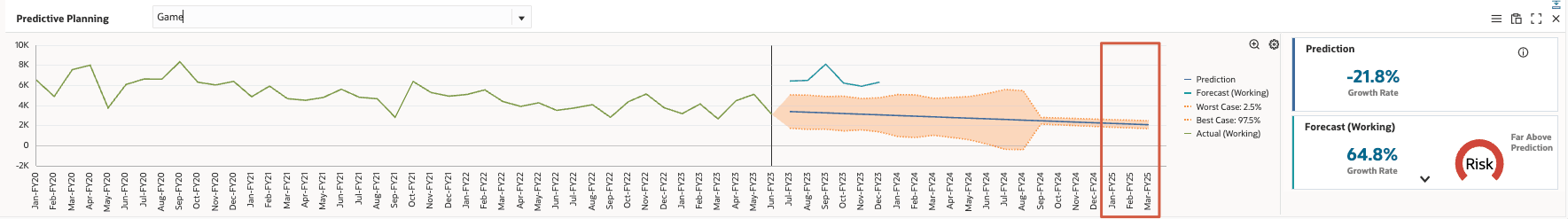

  11. Nell'intervallo di previsione selezionare le opzioni a discesa riportate di seguito, quindi fare clic su Applica.
    • Anno di fine futuro: FY25
    • Periodo fine futuro: Mar
    Periodo fine futuro
    Si noti che l'orizzonte temporale di previsione / futuro è esteso di 3 mesi, fino a marzo 2025.
    Periodo fine futuro

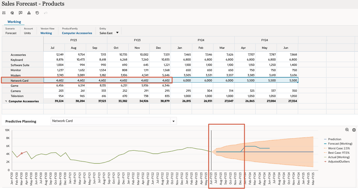

Adeguamento della previsione in base alla previsione
Dopo aver calcolato le previsioni utilizzando Predictive Planning, confrontare lo scenario di previsione corrente con le previsioni e apportare gli adeguamenti necessari. Questo può essere fatto regolando manualmente la serie di previsione confrontandola con la previsione.

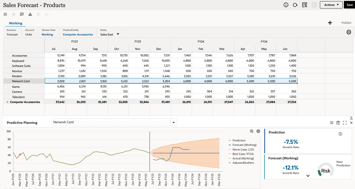

  1. In Previsione vendite - Prodotti, assicurarsi che i calcoli di Predictive Planning siano stati eseguiti.
  2. Rivedere le previsioni per ogni membro del form.
  3. Prodotti di vendita

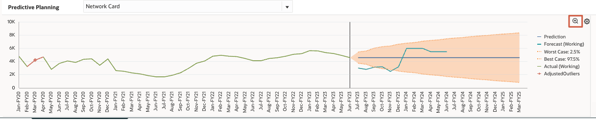

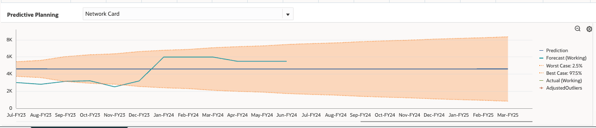

  4. Nella griglia selezionare la riga Scheda di rete per visualizzare la previsione rispetto alla previsione statistica per questo prodotto.
    Scheda di rete
    La previsione per il prodotto scheda di rete sembra essere inferiore allo scenario di previsione. Possiamo regolare la previsione verso il basso. In primo luogo, eseguiremo lo zoom sull'intervallo di previsione e regoleremo la previsione manualmente trascinando la serie sul grafico.
  5. Fare clic su Zoom avanti(Zoom avanti) per visualizzare la parte del periodo di inizio futuro del grafico nella vista espansa.
  6. Ingrandito
  7. Visualizzare i risultati espansi:
  8. Vista espansa
  9. Per i mesi con valori di previsione inferiori ai valori di previsione, adeguarli nella serie in modo che siano allineati tra loro. Fare clic sull'elemento Previsione (in corso) nella legenda del grafico per visualizzare i datapoint. Trascinare quindi manualmente la linea o i datapoint nel grafico. È inoltre possibile modificare manualmente i valori nella griglia da luglio a dicembre e fare clic su Salva.
    Trascina riga previsione

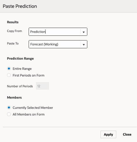

Incollare la previsione nella previsione

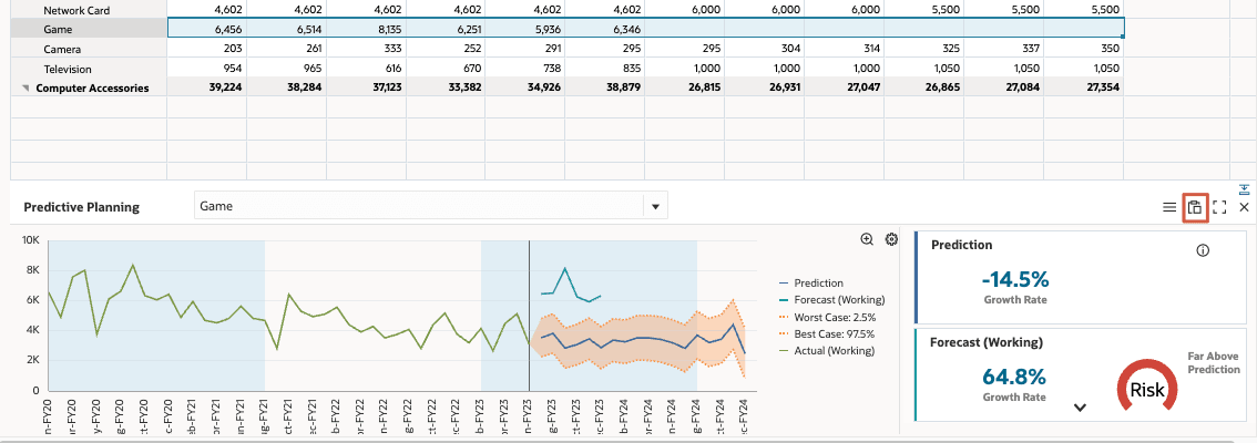

Dopo aver eseguito le previsioni, è possibile confrontare lo scenario di previsione corrente con le previsioni e apportare modifiche ai dati in base alle esigenze. Nell'argomento precedente, è stato descritto come eseguire questa operazione modificando manualmente la serie di previsioni confrontandola con la previsione. In alternativa, è possibile copiare la serie di previsioni e incollarla nella serie di previsioni.
    Form prodotto vendite

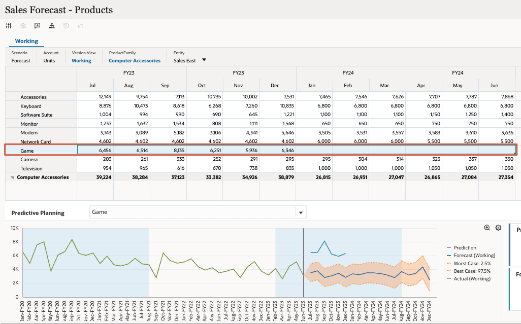

  2. Nella griglia selezionare la riga Gioco per visualizzare la previsione rispetto alla previsione statistica per questo prodotto.
    Prodotto di gioco
  3. In alto a destra nella sezione di Predictive Planning fare clic su Incolla(Incolla).
    Incolla gioco
  4. In Incolla previsione, rivedere e accettare le selezioni predefinite, quindi fare clic su Applica.
    Incolla
  5. Rivedere i risultati della previsione incollati nello scenario di previsione per il prodotto Game, quindi fare clic su Salva.
    Salva modifiche
  6. Nel messaggio informativo, fare clic su OK.
