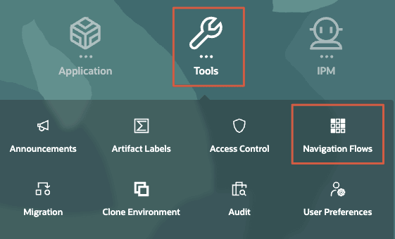

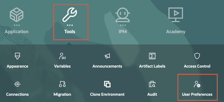

  1. Nella Home page, fare clic su Strumenti, quindi suPreferenze utente.
    Passa alle preferenze utente

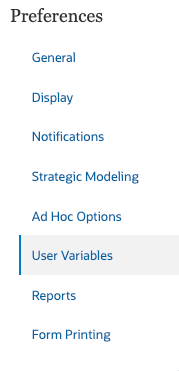

  2. In Preferenze fare clic su Variabili utente.
    Vai a Variabili utente

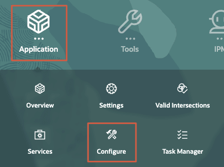

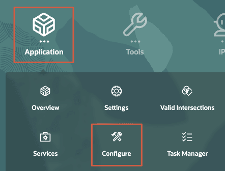

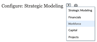

  1. Nella Home page, fare clic su Applicazione, quindi suConfigura.
    Passare alla pagina Configura
  2. Nell'elenco a discesa Configura selezionare Workforce.
    Vai a Forza lavoro

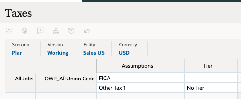

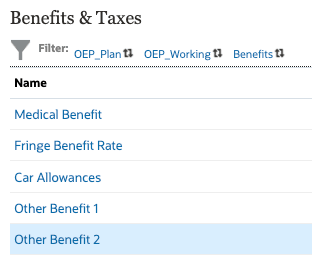

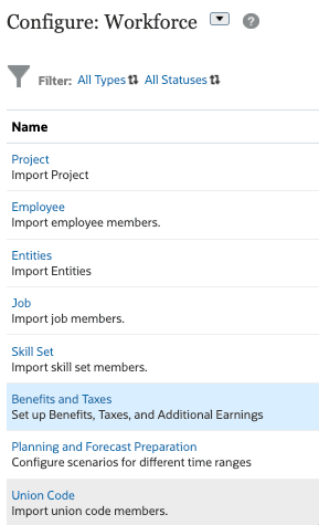

  3. In Configura: Forza lavoro, fare clic su Benefit e imposte.
    Fare clic su Benefit e imposte

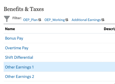

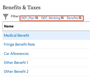

  4. In Benefit e imposte fare clic su uno dei collegamenti filtro per aprire la finestra di dialogo Filtro.
    Fare clic su un collegamento al filtro

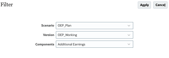

  5. Nella finestra di dialogo Filtro, selezionare quanto segue:
    Filtra per Valore
    Scenario OEP_Plan
    Version OEP_Working
    Componenti Guadagni aggiuntivi
  6. Verificare le selezioni effettuate e fare clic su Apply.
    Selezioni dei filtri
  7. In Benefit e imposte, fare clic su Pagamento bonus.
    Fare clic su Pagamento bonus

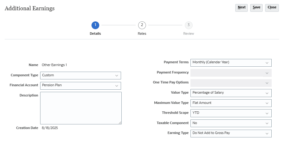

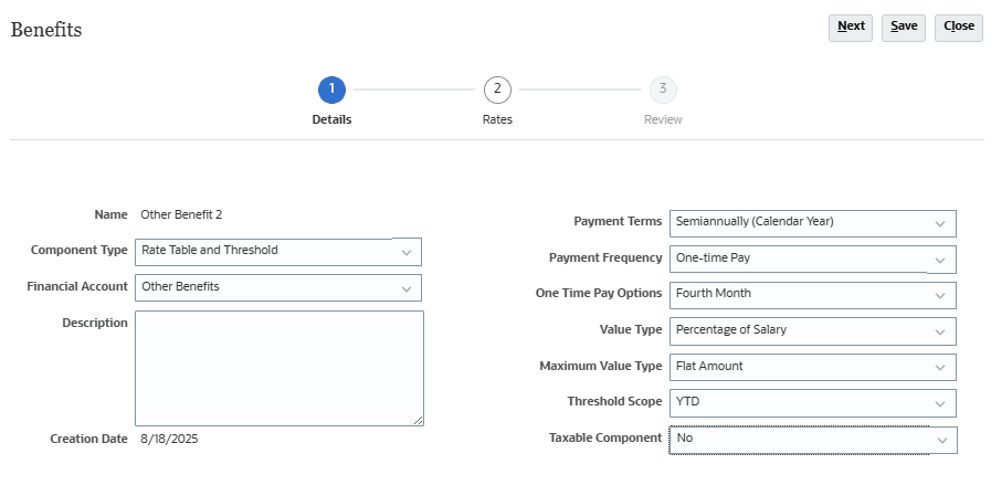

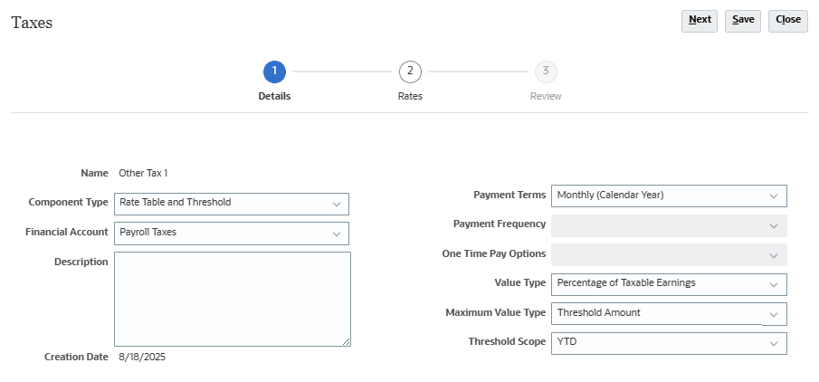

  8. In Guadagni aggiuntivi per pagamento bonus, selezionare quanto segue:
    Dettagli pagamento bonus Valore
    Tipo di componente Semplice
    Account finanziario Bonus
    Condizioni di pagamento Mensilmente (anno calendario)
    Tipo di valore % stipendio
    Tipo di valore massimo Importo fisso
    Ambito soglia Progressivo anno
    Componente tassabile Sì
    Tipo di guadagno Aggiungi alla paga lorda
  9. Verificare le selezioni effettuate e fare clic su Avanti.
    Verifica dettagli pagamento bonus

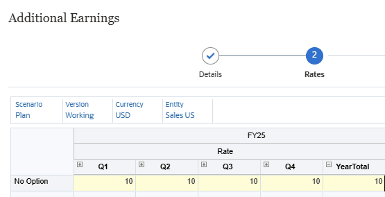

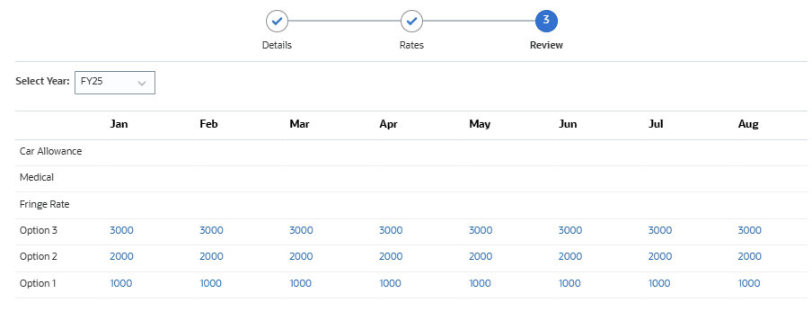

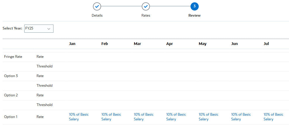

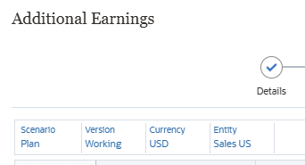

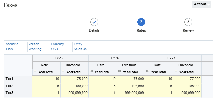

  10. In Tassi, verificare o impostare i seguenti valori POV dati:
    Dimensione Membri
    Scenario Piano
    Version Elaborazione in corso
    Valuta USD
    Entità Vendite USA
    POV

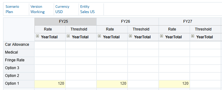

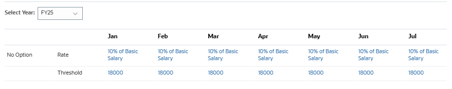

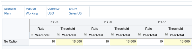

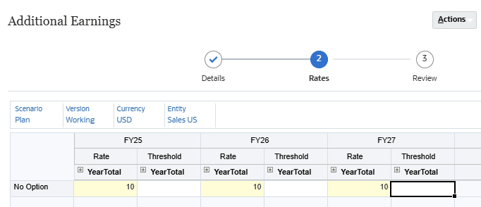

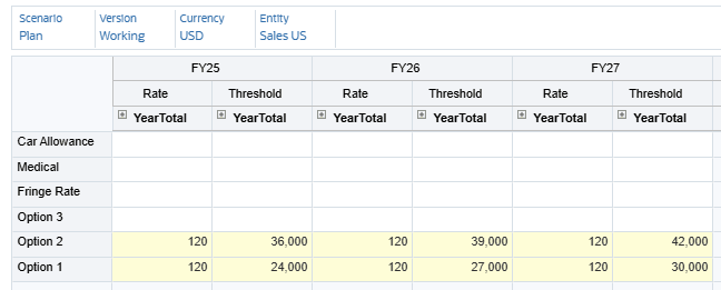

  11. Nella griglia dati, per Nessuna opzione, immettere 10 come tasso per tutti i membri YearTotal per tutti e tre gli anni (FY25, FY26 e FY27).
    Inserisci tariffe
    Suggerimento
    La griglia dati viene aperta con il membro YearTotal compresso, con la proprietà Time Balance del conto impostata su Saldo. Con le opzioni e i livelli predefiniti, il valore immesso in YearTotal viene copiato in tutti i periodi. Tuttavia, le modifiche successive a YearTotal si applicheranno solo all'ultimo periodo. È possibile espandere YearTotal e immettere e modificare manualmente i tassi nei membri di livello 0.
    Espansione di YearTotal

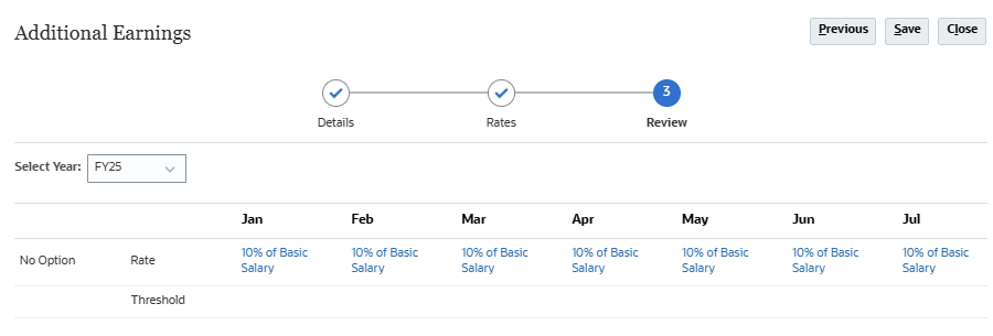

  12. Fare clic su Avanti.
  13. Rivedere i valori dei tassi immessi, quindi fare clic su Salva.
    Tariffe di revisione
  14. Nella finestra di dialogo delle informazioni fare clic su OK.
    Finestra di dialogo di informazioni

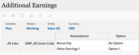

Assegnazione di valori predefiniti

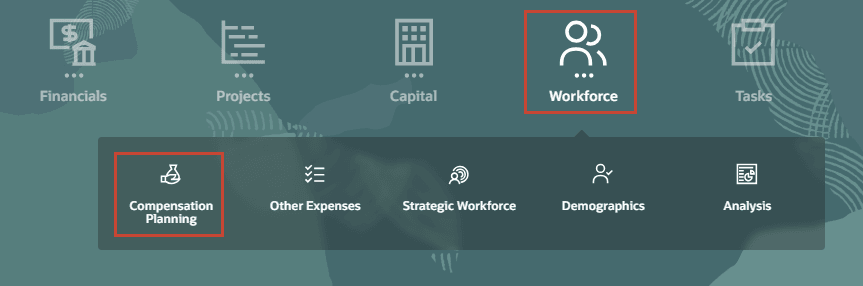

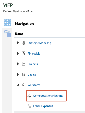

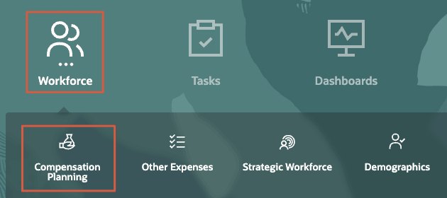

  1. Nella home page fare clic su Forza lavoro, quindi su Pianificazione retribuzione.
    Vai a Pianificazione retribuzione
  2. Dalle schede verticali a sinistra, fare clic su Impostazioni predefinite (Valori predefiniti).
  3. Nelle schede in basso, fare clic su Compensi aggiuntivi.

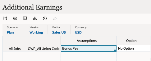

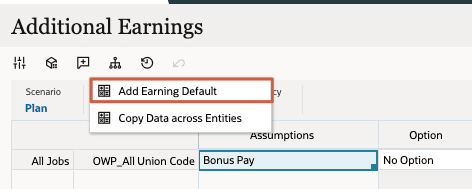

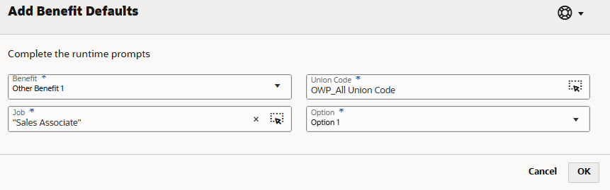

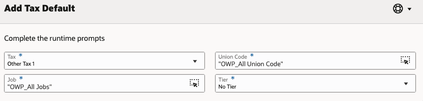

  4. In Compensi aggiuntivi, fare clic con il pulsante destro del mouse nell'area del contenuto per visualizzare le opzioni di menu, quindi selezionare Aggiungi valore predefinito compensi.
  5. In Aggiungi impostazioni predefinite compensi selezionare i valori dei prompt come indicato di seguito.
    Prompt Valore
    Compenso Retribuzione bonus
    Job OWP_All Lavori
    Codice sindacato OWP_All Codice sindacale
    Opzione Nessuna Opzione
    Suggerimento
    Se disponibile, è possibile fare clic su Selettore membri (Selettore membri) di una dimensione o di un prompt per aprire la finestra di dialogo Seleziona membro in cui è possibile cercare, selezionare e assegnare membri, variabili utente o variabili di sostituzione a una dimensione.
  6. Verificare le selezioni effettuate.
    Selezioni compensi supplementari

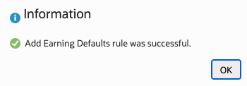

  7. Fare clic su OK.
  8. Nel messaggio informativo fare clic su OK.
    Bonus Pay è stato aggiunto un ulteriore presupposto di guadagno. I dettagli delle ipotesi vengono visualizzati nel form.
    Presupposto pagamento bonus

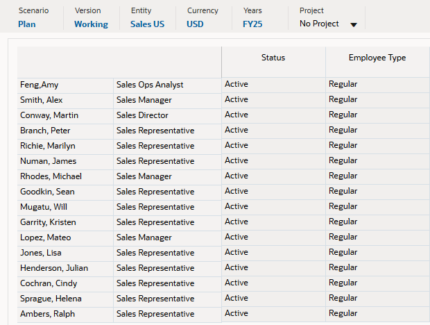

  3. In Dipendenti esistenti, impostare il POV sui seguenti membri:
    Dimensione Membri
    Scenario Piano
    Entità Vendite USA
    Valuta USD
    Anni FY25
    Progetto Nessun Progetto
    I dati del dipendente esistenti vengono visualizzati nel form.

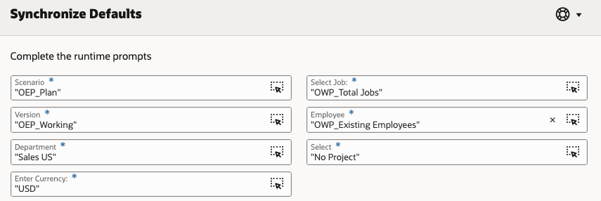

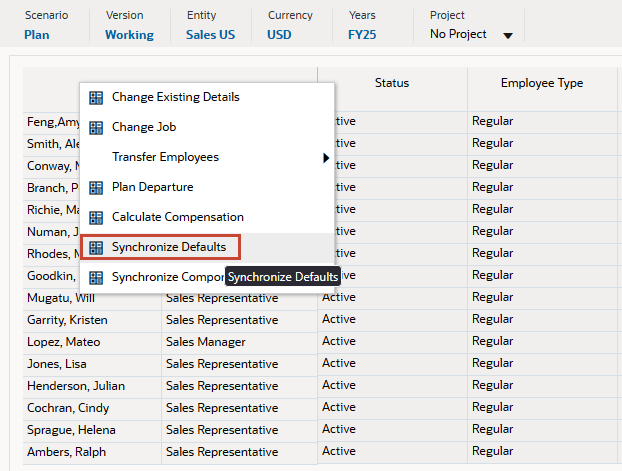

  4. Nella griglia dati fare clic con il pulsante destro del mouse sulla cella di intestazione vuota in alto a sinistra per visualizzare le opzioni di menu, quindi selezionare Sincronizza valori predefiniti.

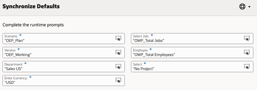

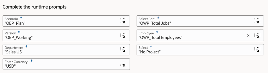

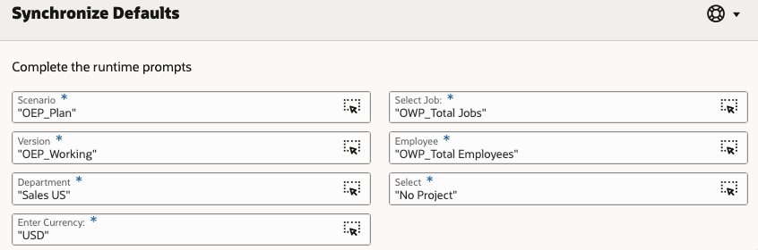

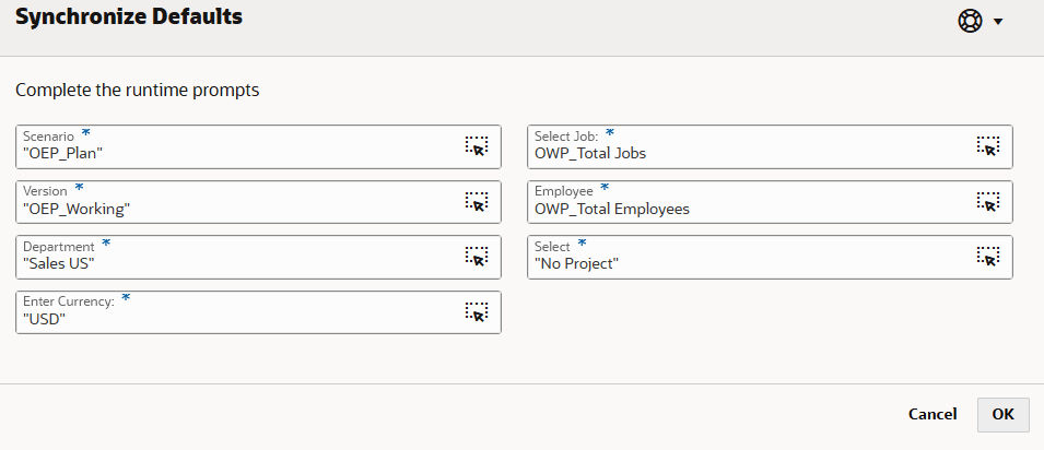

  5. In Sincronizza valori predefiniti, impostare i valori del prompt su:
    Prompt Valore
    Scenario OEP_Plan
    Version OEP_Working
    Reparto Vendite USA
    Immettere valuta USD
    Seleziona job OWP_Total Lavori
    Dipendenti OWP_Total Dipendenti
    Select Nessun Progetto
    Suggerimento
    Verificare sempre le selezioni membri per evitare di selezionare membri errati. Ad esempio, OWP_Total Job è diverso da OWP_All Job, utilizzato nell'assegnazione delle impostazioni predefinite.
  6. Verificare le selezioni, quindi fare clic su OK.
    OK

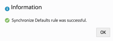

  7. Nel messaggio informativo fare clic su OK.
    Messaggio informativo

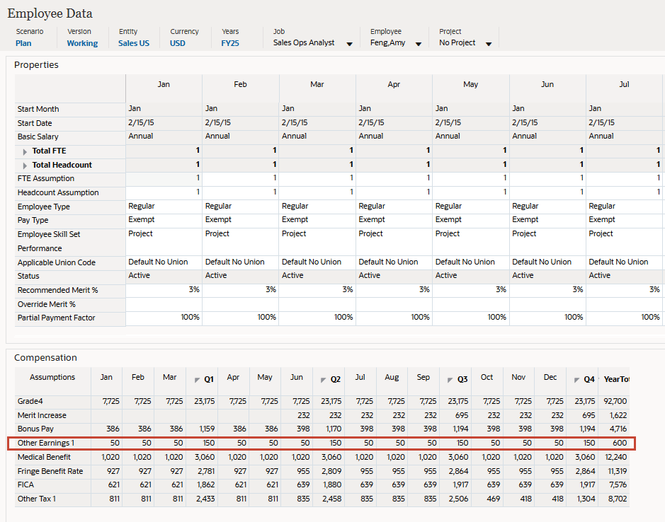

  8. Nella griglia dati, espandere Retribuzione totale.
    Nella colonna Compensi totali vengono visualizzati i dati in base al tasso di pagamento del bonus precedentemente definito, ovvero il 10% dello stipendio totale.
    Compensi totali

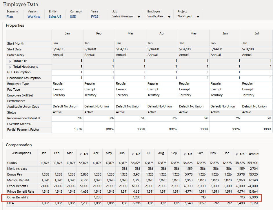

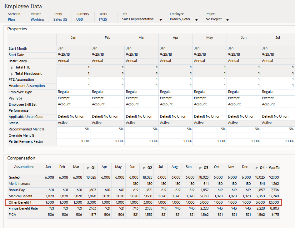

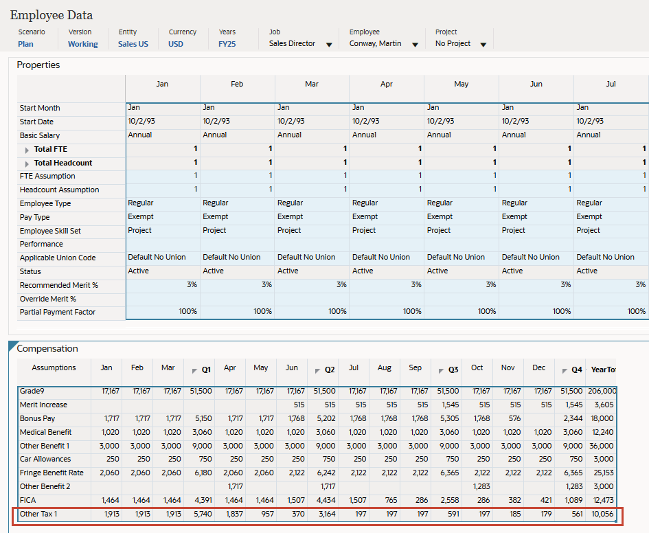

  9. Dalle schede verticali a sinistra, fare clic su Dettagli verticali (Dettagli dipendente).
  10. In Dettagli dipendente, impostare il POV su:
    Dimensione Membri
    Job Funzionario commerciale
    Dipendenti Branch, Pietro

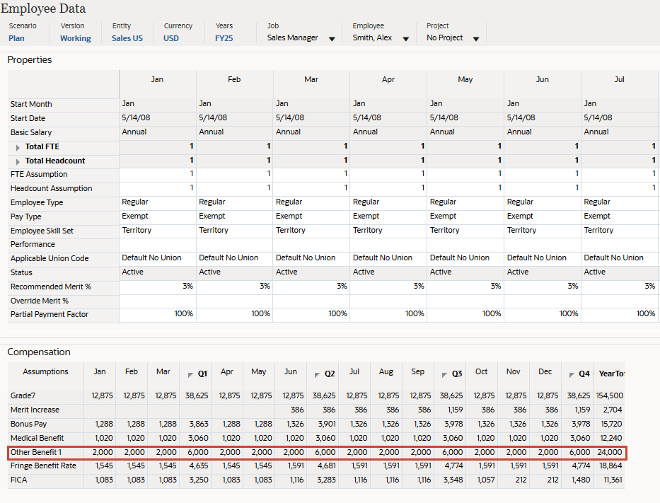

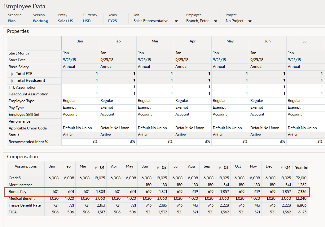

  11. Rivedere i dati relativi al Bonus Pay per la filiale Peter.
    Bonus Pay per Peter Branch
  12. Visualizza i dettagli per un altro dipendente. Impostare il punto di vista su:
    Dimensione Membri
    Job Responsabile vendite
    Dipendenti Lopez (Mateo)
  13. Rivedere i dati relativi al pagamento del bonus per Mateo Lopez.
    Bonus Pay per Mateo Lopez

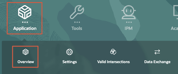

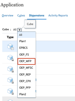

  1. Nella home page fare clic su Applicazione, quindi suPanoramica.
    Passa a Panoramica applicazione

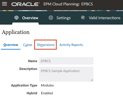

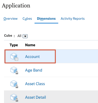

  2. Fare clic su Dimensioni.
    Vai a Dimensioni
  3. Nell'elenco a discesa Cubo verificare che sia selezionato Tutto.
    Seleziona TUTTI i cubi
  4. Nell'elenco delle dimensioni fare clic su Conto.
    Dimensione conto

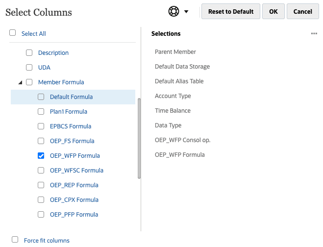

  6. In Selezioni, per tutte le proprietà ad eccezione di Membro padre, Memorizzazione dati predefinita e Tabella alias predefinita, passare il puntatore del mouse sul nome della proprietà, quindi fare clic su X per rimuoverla.

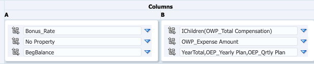

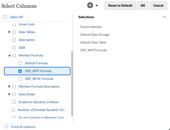

  7. A sinistra, in Seleziona colonne, selezionare le colonne seguenti:
    • In conto: tipo di conto
    • In conto: saldo ore
    • Tipo di dati
    • In Operatore consolidamento: op. consol OWP_WFP
  8. Verificare le selezioni e fare clic su OK.
    Selezioni colonne

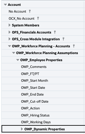

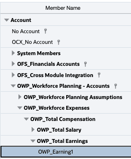

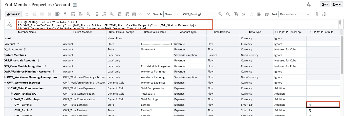

  9. Nella casella Cerca immettere OWP_Dynamic Proprietà e fare clic su Cerca verso il basso (Cerca in basso).
    Cerca proprietà OWP_Dynamic
    Il membro Proprietà OWP_Dynamic viene visualizzato e selezionato nella griglia.
    Suggerimento
    È possibile trovare il membro Proprietà OWP_Dynamic in Account\OWP_Workforce Planning - Accounts\OWP_Workforce Planning Assumptions\OWP_Employee Properties.

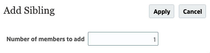

  10. Se si seleziona OWP_Dynamic Proprietà, fare clic su Aggiungi pari livello (Aggiungi pari livello).
    Aggiunta di un pari livello
  11. In Aggiungi pari livello accettare il valore predefinito 1 in Numero di membri da aggiungere e fare clic su Applica.
    Finestra di dialogo Aggiungi pari livello
    Viene aggiunta una nuova riga alla griglia.
    Nuova riga membro
  12. Sostituire il nome del membro con Bonus_Rate.

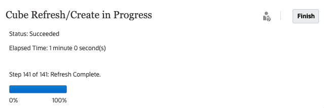

  15. Fare clic su Aggiorna database (Aggiorna database).
  16. In Aggiorna database effettuare le selezioni riportate di seguito e fare clic su Aggiorna database.
    Prima di aggiornamento database
    Abilita l'uso dell'applicazione per Amministratori
    Dopo aggiornamento database
    Abilita l'uso dell'applicazione per Tutti gli utenti
  17. Rivedere il messaggio di avvertenza e fare clic su Aggiorna.
    Avvertenza aggiornamento database
    Attenzione
    Le procedure ottimali consigliano di creare un backup completo dell'intera istanza dell'applicazione prima di apportare modifiche ai metadati.
    Il completamento del processo di aggiornamento del cubo richiede alcuni minuti.

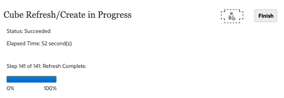

  18. Quando lo stato viene visualizzato come Riuscito e la percentuale di completamento è 100%, fare clic su Fine.
    È possibile ignorare eventuali avvertenze in basso.
    Aggiornamento del database completato
  19. In Aggiorna database fare clic su Chiudi.

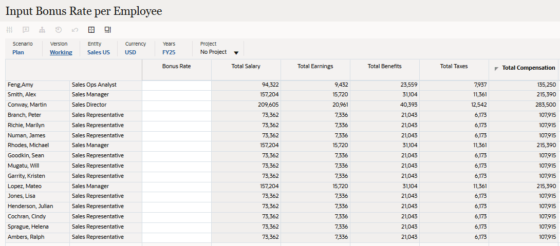

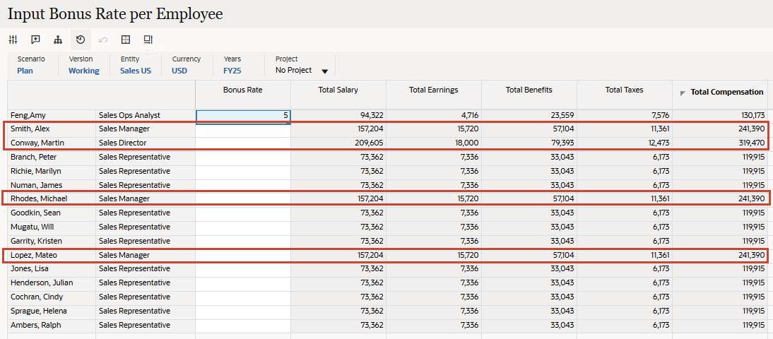

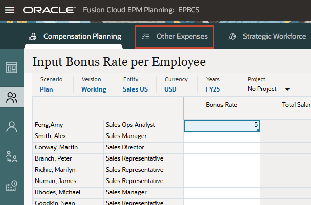

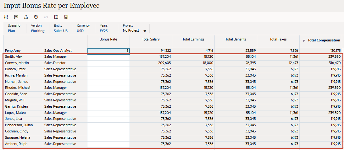

Creazione di un modulo per l'input del tasso del bonus

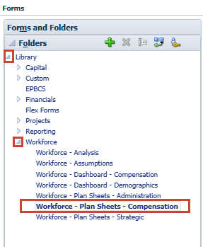

  1. Fare clic su Navigator (Navigator) e in Crea e gestisci fare clic su Form.
    Passa a Gestione form
  2. In Cartelle espandere Libreria, quindi Forza lavoro e selezionare Forza lavoro - Fogli piano - Retribuzione.
    Espansione delle cartelle

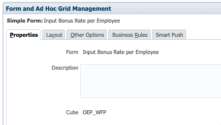

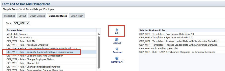

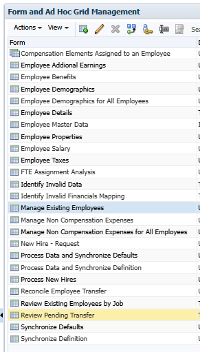

  3. Nell'area di contenuto selezionare Gestisci dipendenti esistenti e fare clic su Modifica form (Modifica).
    Modifica form Gestisci dipendenti esistenti

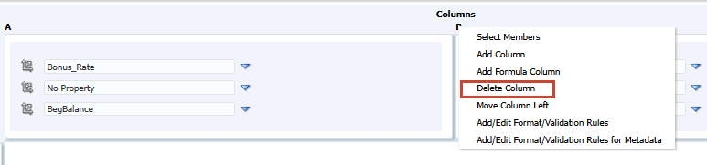

  4. In Gestione griglia form e ad hoc per la gestione dei dipendenti esistenti, fare clic su Salva con nome.

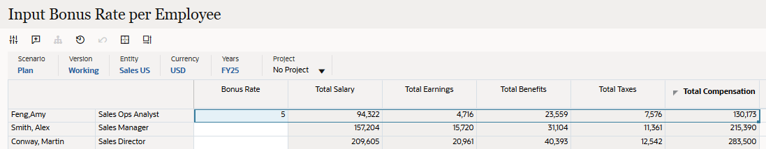

  5. Nella finestra di dialogo Salva con nome, immettere Tasso bonus input per dipendente come nuovo nome per il form e fare clic su OK.
    Immettere il nuovo nome del modulo
    Il tasso bonus di input per dipendente è ora aperto in Gestione form e griglie ad hoc.
    Modifica la maschera Tasso bonus input per dipendente

  7. In Colonna A apportare le modifiche riportate di seguito.
    • Sostituire i membri del conto con Bonus_Rate.
    • Sostituire i membri del periodo con Ipotesi.
      Suggerimento
      Le ipotesi sono l'alias predefinito per il membro del periodo BegBalance.
  8. Fare clic con il pulsante destro del mouse su Colonna B e selezionare Elimina colonna.
    Elimina colonna B
    La colonna C sostituisce la colonna B originale.

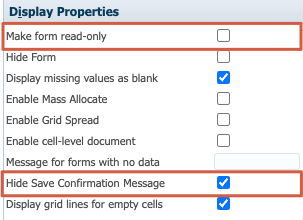

  11. Espandere Proprietà visualizzazione.
  12. In Proprietà visualizzazione apportare le modifiche riportate di seguito.
    Proprietà Valore
    Rendi il modulo di sola lettura Deselezione
    Nascondi messaggio di conferma salvataggio Selezionata
  13. Verificare le selezioni effettuate.
    Proprietà di visualizzazione

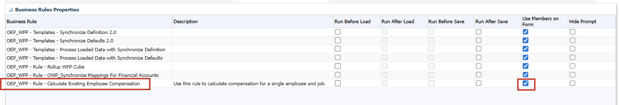

  14. Fare clic sulla scheda Regole business.
  15. In Regole business selezionare la regola OEP_WFP-Calcola retribuzione dipendente esistente e fare clic su Aggiungi.
    Aggiunta di regole ai form
  16. In Proprietà regole business, per OEP_WFP-Calcolo regola retribuzione dipendente esistente, selezionare Usa membri nel modulo.
    Proprietà delle regole business
  17. Fare clic su Fine.

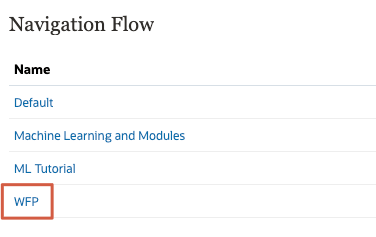

Creazione di un flusso di navigazione
  1. Fare clic su Navigator (Navigator) e in Strumenti fare clic su Flussi di navigazione.
    Passa a flussi di navigazione
  2. Selezionare la riga del flusso di navigazione Predefinito, quindi fare clic su Azioni (Azioni) e selezionare Crea copia.
    Creare una copia del flusso di navigazione predefinito

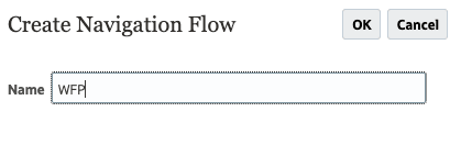

  3. In Crea flusso di navigazione, immettere WFP come nome e fare clic su OK.
    Finestra di dialogo Crea flusso di navigazione
  4. Nel flusso di navigazione fare clic su WFP per modificarlo.
    Flusso di navigazione WFP

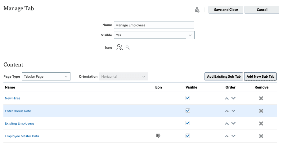

  5. In WFP, espandere Workforce e fare clic su Pianificazione retribuzione.
    Modifica la scheda Pianificazione retribuzione
  6. In Gestisci scheda - Contenuto, fare clic su Gestisci dipendenti.
    Modifica gestione dipendenti
  7. In Gestisci scheda - Contenuto, fare clic su Aggiungi nuova scheda secondaria.
  8. Nella scheda secondaria Gestione digitare Inserisci tasso bonus come nome.
  9. Per l'artifact, fare clic su Scegli artefatto (scegli artifact).
  10. Nella libreria individuare e selezionare Tasso bonus di input per dipendente, quindi fare clic su OK.
    Suggerimento
    Il tasso bonus di input per dipendente viene salvato in Library\Workforce\Workforce - Plan Sheets - Compensation.
  11. In Gestisci scheda secondaria fare clic su Salva e chiudi.
  12. Nella scheda Gestione verificare che Inserisci tasso bonus sia elencato come scheda e fare clic su Salva e chiudi.
    Verifica inserimento tasso bonus nella scheda Gestione

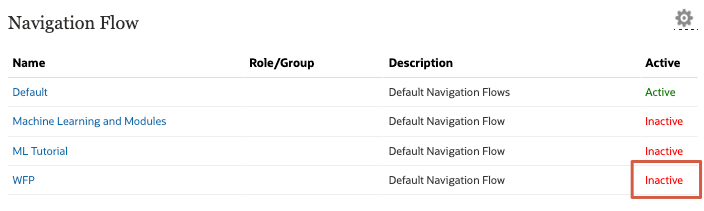

  15. In Flusso di navigazione fare clic su Inattivo per WFP.
    Attiva WFP
  16. Verificare che WFP sia impostato su Attivo e fare clic su Home (Home) per tornare alla home page.

  18. Nella home page, fare clic su Workforce, quindi su Pianificazione retribuzione.
    Passa a Pianificazione retribuzione

  1. Nella Home page, fare clic su Applicazione, quindi suPanoramica.
    Vai a Dimensioni
    Dimensione conto
  5. In Modifica proprietà membro per conto, fare clic con il pulsante destro del mouse sull'intestazione di colonna Nome membro per aprire la finestra di dialogo Seleziona colonne.
  6. A sinistra, in Seleziona colonne, espandere Formula membro e selezionare OEP_WFP Formula.
  7. Verificare le selezioni e fare clic su OK.
    Selezioni colonne
  8. Nella casella Cerca immettere OWP_Earning1 e fare clic su Cerca verso il basso (Cerca in basso).
    Cerca OWP_Earning1
    Il membro OWP_Earning1 viene visualizzato e selezionato nella griglia.
    Suggerimento
    Puoi trovare il membro OWP_Earning1 sotto Account\OWP_Workforce Planning - Accounts\OWP_Workforce_Expenses\OWP_Total Compensation\OWP_Total Earnings.
  9. Per OWP_Earning1, fare clic sulla cella OEP_WFP Formula.
    Dopo aver selezionato la cella Formula OEP_WFP per OWP_Earning1, la formula membro viene visualizzata sopra la griglia.
    Barra formula membro sopra la griglia

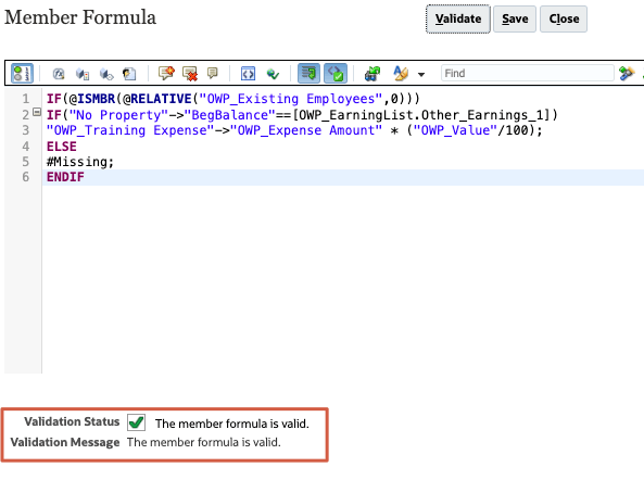

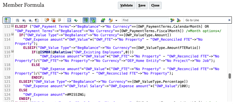

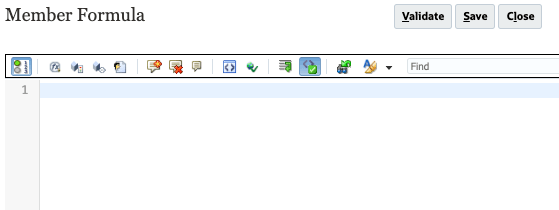

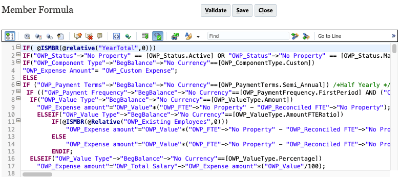

  10. A sinistra della formula membro, fare clic su Formula membro (Formula membro).
    Viene visualizzata la finestra di dialogo Formula membro.
    Formula membro
  11. Sulla barra degli strumenti, fare clic su A capo (A capo) per visualizzare il testo della formula membro all'interno dei limiti della finestra.
  12. Scorrere fino alla riga 112 in cui viene visualizzato il commento /*Month options*/.
    Opzioni mese
  13. Individuare la riga 125 e inserire una riga proprio sotto di essa.
    Inserisci una riga
  14. Copiare e incollare la formula riportata di seguito nella sezione.
    Nota
    In questa formula, la paga bonus dovrebbe essere calcolata come percentuale dello stipendio totale pagato nell'anno.
    IF("No Property"->"BegBalance"==[OWP_EarningList.Bonus_Pay] AND "Bonus_Rate"->"No Property"->"BegBalance" <> #Missing)
    "OWP_Expense Amount"="OWP_Total Salary"->"OWP_Expense Amount"*("Bonus_Rate"->"No Property"->"BegBalance"/100);
    ENDIF
    Suggerimento
    È possibile utilizzare l'opzione Copia disponibile qui nel codice.
    Bonus Pay viene calcolato in base a questa formula: Bonus Pay = Total Salary x Bonus Rate.
    Formula inserita
    In questo esempio, il calcolo si applica solo ai dipendenti esistenti. I nuovi assunti riceveranno inizialmente la paga bonus predefinita.
    Facoltativamente, è possibile copiare la stessa formula nelle altre condizioni di pagamento.
    È possibile personalizzare ulteriormente questa formula membro modificando le sezioni relative a soglie, paga lorda e calcoli imponibili. Prima di apportare modifiche, eseguire il backup dell'applicazione. Quindi, applica le modifiche a tutte le condizioni di pagamento e ai conti compensi pertinenti.
  15. Fare clic su Convalida.
    Nella parte inferiore della finestra di dialogo viene visualizzato un messaggio di convalida.

  18. Fare clic su Aggiorna database (Aggiorna database).
  19. In Aggiorna database effettuare le selezioni riportate di seguito e fare clic su Aggiorna database.
  20. Rivedere il messaggio di avvertenza e fare clic su Aggiorna.
  21. Quando lo stato viene visualizzato come Riuscito e la percentuale di completamento è 100%, fare clic su Fine.
  22. In Aggiorna database fare clic su Chiudi.

Inserimento dei tassi bonus
  1. Nella home page, fare clic su Workforce, quindi su Pianificazione retribuzione.
  2. Dalle schede verticali a sinistra, fare clic su Gestisci dipendenti (Gestisci dipendenti).
  3. Nelle schede in basso, fare clic su Inserisci tasso bonus.
    Viene visualizzato il modulo Tasso bonus input per dipendente.
    Tasso bonus input
    In questa esercitazione immettere i tassi bonus per FY25. In genere, si immettono i tassi bonus per tutti gli anni applicabili.
    Si noti che per impostazione predefinita, i guadagni totali vengono calcolati al 10% dello stipendio totale.

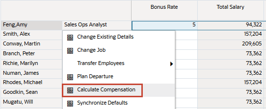

  4. Per Feng, Amy, immettere 5 come tasso bonus.
    La formula membro aggiunta nella sezione precedente calcola il tasso bonus di 100, che richiede che il valore del tasso bonus venga immesso come "5" anziché come "5%" o "0,05".
    IF("No Property"->"BegBalance"==[OWP_EarningList.Bonus_Pay] AND "Bonus_Rate"->"No Property"->"BegBalance" <> #Missing) "OWP_Expense Amount"="OWP_Total Salary"->"OWP_Expense Amount"*("Bonus_Rate"->"No Property"->"BegBalance"/100);
    ENDIF
  5. Fare clic su Salva.

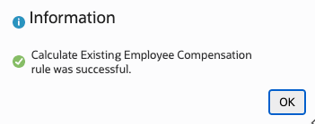

  6. Fare clic con il pulsante destro del mouse sulla cella membro per Feng, Amy e selezionare Calcola retribuzione.
    Selezionare la riga dati per Amy Feng ed eseguire Calcola retribuzione
  7. Nella finestra di dialogo delle informazioni fare clic su OK.
    I compensi totali, le imposte totali e la retribuzione totale per Amy Feng sono stati aggiornati in base al valore del tasso bonus immesso.
    Retribuzione calcolata

Aggiunta di una soglia al pagamento del bonus
  1. Nella home page fare clic su Applicazione, quindi suConfigura.
    Passa a configurazione
  4. In Benefit e imposte, fare clic su uno qualsiasi dei collegamenti filtro per aprire la finestra di dialogo Filtro.
    Filtra per Valore
    Scenario OEP_Plan
    Version OEP_Working
  8. In Guadagni aggiuntivi per pagamento bonus, esaminare i dettagli e fare clic su Successivo.
  9. Nella griglia dati, per Nessuna opzione, immettere 18000 come soglia per tutti i membri YearTotal per tutti e tre gli anni (FY25, FY26 e FY27):
    Immetti soglia per nessuna opzione
    Di seguito sono riportati alcuni suggerimenti per l'esecuzione delle operazioni di griglia.
    • Immettere il collegamento 18K per 18000.
    • Per copiare i valori in più celle, assicurarsi che le celle che si desidera copiare siano visibili. Potrebbe essere necessario espandere le colonne. Selezionare quindi la cella che si desidera copiare. Posizionare il cursore sul bordo inferiore destro della cella della selezione. Quando il puntatore diventa un cursore di spostamento (+), fare clic e trascinare il bordo tra le celle in cui si desidera copiare il valore. Ad esempio, per FY25, espandere YearTotal, quindi i relativi trimestri, quindi i relativi mesi. Immettere un valore in Jan. Assicurarsi che lo stato attivo della cella sia ancora su Jan, quindi puntare il cursore in basso a destra del bordo della cella. Quando viene visualizzato il cursore di spostamento, fare clic e trascinare il bordo su tutti i punti in FY25.
  10. Fare clic su Avanti.
  11. Rivedere i valori di soglia immessi e fare clic su Salva.
    Esaminare i dati delle soglie

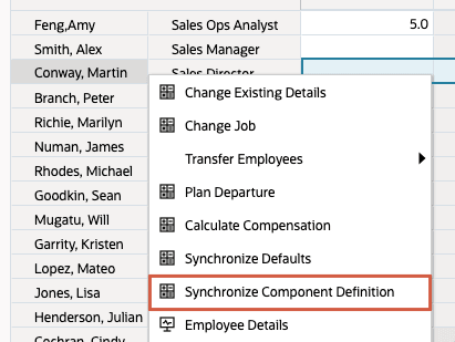

Sincronizzazione della definizione del componente
  4. Fare clic con il pulsante destro del mouse sulla cella membro per Conway, Martin e selezionare Sincronizza definizione componente.
    Nota
    Con Sincronizza valori predefiniti eseguiti in precedenza rispetto ai dati, sono state apportate modifiche a un componente esistente (Pagamento bonus) per un dipendente esistente. In questo caso, è necessario solo Sincronizza definizione componente per elaborare in modo efficiente le modifiche recenti in cui sono stati aggiunti i dati di soglia.
    La sincronizzazione dei valori predefiniti è obbligatoria solo per i nuovi componenti aggiunti alla procedura guidata Benefit e imposte oppure per la prima volta che un dipendente viene aggiunto a un'entità.
    Per applicare le modifiche alla regola Calcola retribuzione, è necessario prima eseguire la regola Sincronizza applicabile.
  5. Nel messaggio informativo, fare clic su OK.
  6. Rivedere le modifiche apportate a Compensi totali, Imposte totali e Retribuzione totale per Martin Conway.
    Il totale dei compensi è ora limitato a 18.000 in base al valore soglia immesso nella procedura guidata Benefit e imposte. Le imposte totali e la retribuzione globale sono state aggiornate in base a questa modifica.
    Dati aggiornati per Conway, Martin

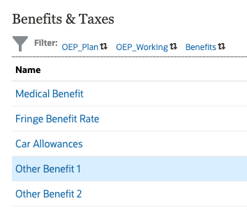

  4. In Benefit e imposte, verificare o impostare i valori di filtro:
    Filtra per Valore
    Scenario OEP_Plan
    Version OEP_Working
    Componenti Vantaggi
  5. In Benefit e imposte, fare clic su Altro vantaggio 1.
    Fare clic su Altro benefit 1

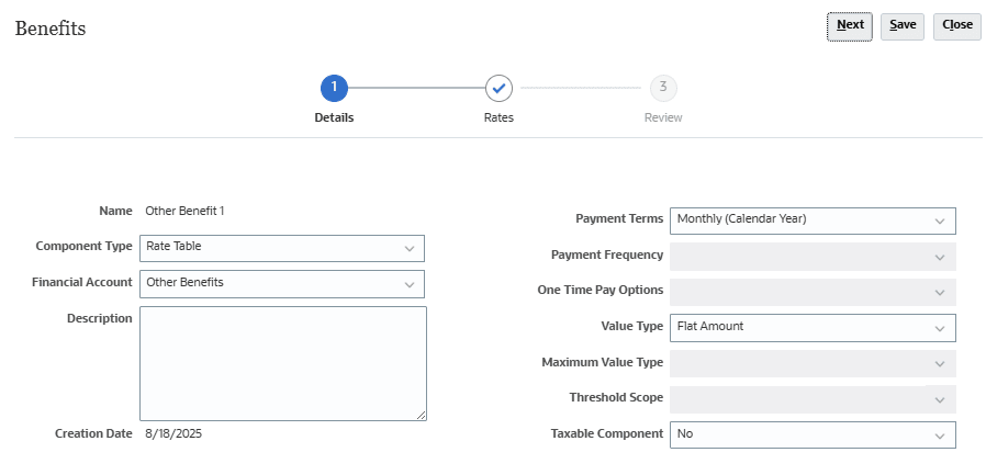

  6. In Benefit per altro benefit 1, selezionare i seguenti valori:
    Dettagli benefit Valore
    Tipo di componente Tabella tassi
    Account finanziario Altri benefit
    Tipo di valore Importo fisso
    Componente tassabile N.
  7. Verificare le selezioni effettuate e fare clic su Avanti.
    Dettagli relativi ai benefit

  9. Nella griglia dati immettere i tassi riportati di seguito per queste opzioni.
      FY25 FY26 FY27
      Rate Rate Rate
      Totale anno Totale anno Totale anno
    Opzione 3 36.000 48.000 60.000
    Opzione 2 24.000 36.000 48.000
    Opzione 1 12.000 24.000 36.000
    Nota
    L'opzione 1, l'opzione 2 e l'opzione 3 non sono membri predefiniti e sono specifici del cliente. Ai fini della formazione, questi membri sono stati aggiunti come opzioni generiche con un'impostazione Time Balance di Flusso. Ad esempio, per ottenere un valore di 3.000/mese per l'opzione 3, immettere 36.000 per YearTotal. È possibile impostare le opzioni relative al saldo ore in base ai requisiti dell'azienda. Per un elenco delle opzioni di Time Balance supportate, consultare la documentazione sull'amministrazione della pianificazione.
  11. Rivedere i valori immessi e fare clic su Salva.
    Rivedi dati
  12. Nel messaggio informativo, fare clic su OK.

Aggiunta di valori predefiniti per altri benefit 1

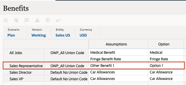

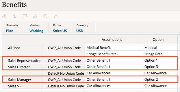

  3. Nelle schede in basso, fare clic su Vantaggi.

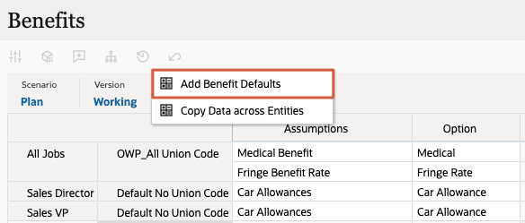

  4. In Benefit, fare clic con il pulsante destro del mouse in una cella di sola lettura nell'area di contenuto e selezionare Aggiungi valori predefiniti benefit.
    Opzioni menu di scelta rapida

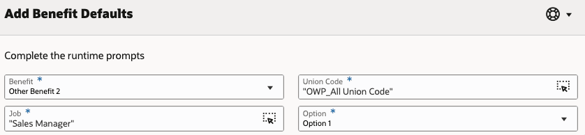

  5. In Aggiungi valori predefiniti benefit, impostare i valori come indicato di seguito.
    Prompt Valore
    Vantaggio Altro benefit 1
    Opzione Opzione 1
    Suggerimento
    Utilizzare Selettore membri per trovare e selezionare i valori dei membri per la mansione e il codice sindacato. Quando si seleziona il membro Mansione funzionario commerciale, è possibile che venga visualizzato il relativo alias Add Sales Associate in Add Benefit Defaults (Usa valori predefiniti benefit).
  6. Verificare le selezioni e fare clic su OK.
    Opzione 1
  7. Nel messaggio informativo, fare clic su OK.
    L'opzione 1 per i funzionari commerciali viene aggiunta al form.
    Opzione 1
  8. Eseguire i passi da 4 a 7 utilizzando le seguenti selezioni per le opzioni 2 e 3.
    • Opzione 2
      Prompt Valore
      Opzione Opzione 2
    • Opzione 3
      Prompt Valore
      Job Direttore vendite
      Opzione Opzione 3
  9. Verificare che le opzioni 1, 2 e 3 siano state aggiunte al modulo.
    Impostazioni predefinite dell'opzione aggiunte alla maschera
    Prompt Valore
    Scenario OEP_Plan
    Version OEP_Working
    Reparto Vendite USA
    Selezioni prompt
  8. Esaminare le modifiche apportate ai dati per i dipendenti Responsabile vendite, Direttore vendite e Addetto vendite.
    Dati aggiornati sul modulo
    Le impostazioni predefinite benefit sono state sincronizzate per queste mansioni, mappando ai membri opzione a cui sono stati aggiunti valori.
  9. Dalle schede verticali a sinistra, fare clic su Dettagli dipendente (Dettagli dipendente).
  10. Impostare le selezioni del punto di vista e della pagina su:
    Dimensione Membri
    Dipendenti Filiale,Pietro
    Vengono visualizzati i dettagli retribuzione aggiornati, inclusi i nuovi benefit per Peter Branch. La griglia dati Retribuzione include Altro benefit 1 con un valore mensile di $ 1.000 corrispondente all'opzione 1.
    Dati dipendente filiale Peter

  1. Nella Home page, fare clic su Applicazione, quindi su Configura.
    Filtra per Valore
    Scenario OEP_Plan
    Version OEP_Working
    Componenti Vantaggi
  5. In Benefit e imposte, fare clic su Altro vantaggio 2.
    Fare clic su Altro benefit 2
  6. In Benefit per altro benefit 2 selezionare i valori riportati di seguito.
    Tipo di componente Tabella tassi e soglia
    Condizioni di pagamento Semestralmente (anno calendario)
    Frequenza pagamento Indennità unica
    Opzioni di pagamento unica quarto mese

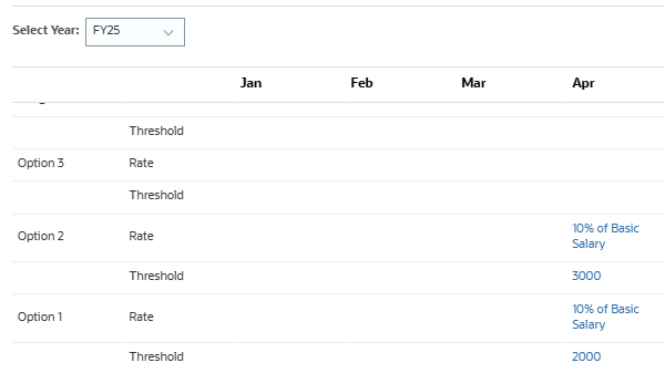

  9. Nella griglia dati immettere i tassi e le soglie seguenti per le opzioni 1 e 2:
      FY25 FY26 FY27
      Rate Soglia Rate Soglia Rate Soglia
      Totale anno Totale anno Totale anno Totale anno Totale anno Totale anno
    Opzione 2 120 36.000 120 39.000 120 42.000
    Opzione 1 120 24.000 120 27.000 120 30.000
    Nota
    L'opzione 1, l'opzione 2 e l'opzione 3 non sono membri predefiniti e sono specifici del cliente. Ai fini della formazione, questi membri sono stati aggiunti come opzioni generiche con un'impostazione Time Balance di Flusso. È possibile impostare le opzioni relative al saldo ore in base ai requisiti dell'azienda. Per un elenco delle opzioni di Time Balance supportate, consultare la documentazione sull'amministrazione della pianificazione.
    Rivedi dati
  11. Rivedere i dati relativi a tasso e soglia immessi, quindi fare clic su Salva.
    I dati vengono visualizzati per aprile e ottobre in base alle opzioni di pagamento del quarto mese selezionate.
    Dati tasso e soglia

Aggiunta di valori predefiniti per altri benefit 2

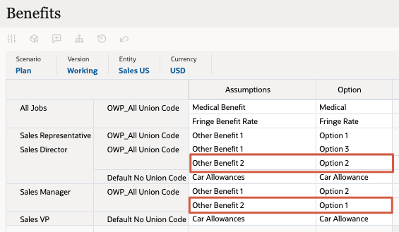

    Prompt Valore
    Vantaggio Altro benefit 2
    Opzione Opzione 1
    Suggerimento
    Opzione 2 per altro vantaggio 2
  8. Eseguire i passi da 4 a 7 utilizzando le seguenti selezioni per l'opzione 2:
    Prompt Valore
    Opzione Opzione 2
  9. Verificare che nel form siano stati aggiunti altri benefit 2 per le opzioni 1 e 2.
    Altro benefit 2
Sincronizzazione dei valori predefiniti
  1. Dalle schede verticali a sinistra, fare clic su Gestisci dipendenti (Gestisci dipendenti).
  2. Nelle schede in basso, fare clic su Inserisci tasso bonus.
  3. Impostare il punto di vista sui membri seguenti:
    Dimensione Membri
    Scenario Piano
    Entità Vendite USA
    Valuta USD
    Anni FY25
    Prompt Valore
    Scenario OEP_Plan
    Version OEP_Working
    Reparto Vendite USA
    Selezioni prompt
  8. Esaminare le modifiche ai dati per i dipendenti del manager vendite e del direttore vendite.
    Dimensione Membri
    Dipendenti Smith,Alex
    Vengono visualizzati i dettagli retribuzione aggiornati, inclusi i nuovi benefit, per Alex Smith. La griglia dati Retribuzione include un benefit (Other Benefit 2) sia in aprile che in ottobre. L'importo di Other Benefit 2 per aprile è di $ 1.288 in aprile, che è il 10% dello stipendio di quel mese. L'importo di Other Benefit 2 per ottobre è ridotto a $ 713 a causa dell'importo soglia annuale massimo di $ 2000.
  5. Nella finestra di dialogo Filtro selezionare i valori riportati di seguito e fare clic su Applica.
    Filtra per Valore
    Scenario OEP_Plan
    Version OEP_Working
    Componenti Imposte
  6. In Benefit e imposte fare clic su Altre imposte 1.
    Fare clic su Altra imposta 1
  7. In Imposte per altre imposte 1, selezionare i seguenti valori:
    Dettagli imposte Valore
    Account finanziario Imposte ciclo paghe
    Tipo di valore % guadagni tassabili
    Tipo di valore massimo Importo soglia
  8. Verificare le selezioni effettuate e fare clic su Avanti.
    La selezione dell'importo soglia per il tipo di valore massimo consente alle imposte di superare i livelli per soglie diverse invece di assegnare un livello come predefinito. Ad esempio, un'imposta nazionale potrebbe essere del 10% sui primi 75.000 dollari di compensi progressivo anno (YTD), del 5% sull'importo al di sopra della prima soglia (75.000 dollari), fino a 100.000 dollari di compensi progressivo anno e dell'1% su qualsiasi elemento al di sopra della seconda soglia (100.000 dollari). Ciò consente di applicare il valore predefinito a più scaglioni di imposta a seconda dei compensi imponibili.

  10. Nella griglia dati immettere le seguenti tariffe e soglie per il livello 1, il livello 2 e il livello 3:
      FY25 FY26 FY27
    Livello 1 10 75.000 10 76.000 10 77.000
    Livello 2 5 100000 5 102.500 5 105.000
    Livello 3 1 999.999.999 1 999.999.999 1 999.999.999
    Nota
    La soglia del livello finale è impostata su un valore eccezionalmente elevato per coprire l'importo infinito al di sopra della penultima soglia.
    Rivedi dati
  11. Fare clic su Avanti.
  12. Rivedere i valori di tasso e soglia immessi, quindi fare clic su Salva.
    Dati tasso e soglia

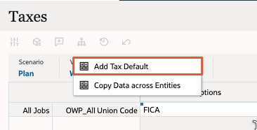

Aggiunta dei valori predefiniti per altre imposte 1
  3. Nelle schede inferiori, fare clic su Imposte.
  4. In Imposte, fare clic con il pulsante destro del mouse in una cella di sola lettura nell'area del contenuto e selezionare Aggiungi valore predefinito imposta.
    Aggiungi impostazione predefinita imposta
  5. In Aggiungi valore predefinito imposta, impostare i valori come indicato di seguito.
    Prompt Valore
    Tax Altra imposta 1
    Job OWP_All_Jobs
    Livello Nessun livello
    Nota
    Poiché Importo soglia è stato selezionato come Tipo valore massimo, l'impostazione Scaglione in questo prompt diventa irrilevante poiché viene ignorata nel calcolo.
    Prompt predefinito imposta
  8. Verificare che l'opzione Altra imposta 1 - Nessun livello sia stata aggiunta per tutte le mansioni.
    Altra imposta 1
  3. Verificare o impostare il POV sui seguenti membri:
    Dimensione Membri
    Scenario Piano
    Entità Vendite USA
    Valuta USD
    Anni FY25
  5. In Sincronizza valori predefiniti selezionare i seguenti membri:
    Prompt Valore
    Scenario OEP_Plan
    Version OEP_Working
    Reparto Vendite USA
    Selezioni prompt

  10. Rivedere i dettagli retribuzione aggiornati nella griglia dati Retribuzione in basso a sinistra nella pagina.
    Dettagli retribuzione per Patrick John
    In questo esempio, i compensi imponibili totali includono lo stipendio base (riferito da Grade9), il pagamento del bonus e le indennità auto.
    Indica i mesi in cui cambia l'importo di Altra imposta 1.
    • A maggio, l'importo scende man mano che la soglia di $ 75.000 YTD viene soddisfatta in questo mese. C'è un importo parziale pagato al tasso del 10% e il resto al tasso del 5%.
    • A giugno, l'importo diminuisce di nuovo man mano che la soglia di $ 100.000 YTD viene soddisfatta in questo mese. C'è un importo parziale pagato al tasso del 5% e il resto al tasso dell'1%.
    • A luglio, l'importo scende di nuovo poiché l'intero totale degli utili imponibili è ora al tasso dell'1%.
    • A novembre, l'importo scende di nuovo perché il pagamento del bonus raggiunge la soglia in questo mese. Il totale dei compensi imponibili diminuisce mentre si trova ancora all'aliquota Altra imposta 1 dell'1%.
    • A dicembre, l'importo scende di nuovo poiché il Bonus Pay è ora pari a zero. Il totale dei compensi imponibili diminuisce di nuovo mentre è ancora all'aliquota Altra imposta 1 dell'1%.
    Filtra per Valore
    Scenario OEP_Plan
    Version OEP_Working
  7. In Benefit e imposte fare clic su Altri compensi 1.
    Altri compensi 1
  8. In Compensi aggiuntivi per altri compensi 1, selezionare i seguenti valori:
    Dettagli altri compensi Valore
    Tipo di componente Personalizza
    Account finanziario Piano pensione
    Tipo di guadagno Non aggiungere alla paga lorda
  10. Verificare o impostare il POV sui seguenti valori:
    Dimensione Membri
    Scenario Piano
    Valuta USD
    Entità Vendite USA
  11. Nella griglia dati, per l'opzione 1 immettere 120 come tariffa per tutti i membri YearTotal per tutti e tre gli anni (FY25, FY26 e FY27):
    Inserire i tassi per l'opzione 1
    Suggerimento
    In caso di problemi nella visualizzazione della griglia dati, provare a modificare il POV e tornare al POV desiderato qui.
  13. Rivedere i valori dei tassi immessi e fare clic su Salva.
    Rivedi valori tasso
  2. In Panoramica applicazione, fare clic su Dimensioni.
  3. Nell'elenco a discesa Cubo selezionare OEP_WFP.
    Selezionare OEP_WFP
  4. Nell'elenco delle dimensioni fare clic su Proprietà.
    Proprietà
  5. In Modifica proprietà membro per struttura, fare clic con il pulsante destro del mouse sull'intestazione di colonna Nome membro per aprire la finestra di dialogo Seleziona colonne.
    Selezioni colonne
  8. In Nome membro espandere Proprietà.
  9. Fare clic sul membro OWP_Custom Expense per selezionare la riga corrispondente.
    Spesa OWP_Custom
  10. Per OWP_Custom Expense, fare clic sulla cella OEP_WFP Formula.
  11. Proprio sopra la griglia, fare clic su Formula membro (Formula membro).
    Viene aperta la finestra di dialogo Editor formula membro.
    Editor formule membro
  12. Copiare e incollare la formula seguente nell'editor:
    IF(@ISMBR(@RELATIVE("OWP_Existing Employees",0)))
    IF("No Property"->"BegBalance"==[OWP_EarningList.Other_Earnings_1])
    "OWP_Training Expense"->"OWP_Expense Amount" * ("OWP_Value"/100);
    ELSE
    #Missing;
    ENDIF
    In questo esempio, il compenso aggiuntivo è limitato ai dipendenti esistenti. Si noti l'uso delle spese di formazione nel calcolo.
    Formula del membro
    Assicurarsi di rimuovere eventuali spazi aggiuntivi alla fine della formula.
  13. Fare clic su Convalida.
    Al termine della convalida, viene visualizzato un messaggio.
    Formula membro valida
  14. Fare clic su Salva.
    Attenzione

  4. In Compensi aggiuntivi, fare clic con il pulsante destro del mouse in una cella di sola lettura nell'area di contenuto e selezionare Aggiungi valore predefinito compensi.
  5. In Aggiungi valore predefinito compensi, impostare i valori in base ai seguenti elementi:
    Prompt Valore
    Compenso Altri compensi 1
    Job OWP_All Lavori
    Opzione Opzione 1
    Prompt impostazione impostazioni predefinite compensi
    Altri compensi 1 - Opzione 1 viene visualizzato nel form.
    Altri compensi 1 aggiunti al form
    Dimensione Membri
    Scenario Piano
    Entità Vendite USA
    Valuta USD
    Anni FY25
    Prompt Valore
    Scenario OEP_Plan
    Version OEP_Working
    Reparto Vendite USA
    Dipendenti OWP_Existing Dipendenti
    Suggerimento
    Assicurarsi di selezionare OWP_Existing Dipendenti poiché la formula membro inserita è limitata a questi dipendenti.
    Selezioni prompt

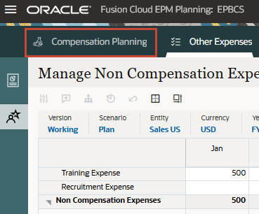

  8. Nelle opzioni di navigazione nella parte superiore della pagina, fare clic su Altre spese.
    Passa ad altre spese

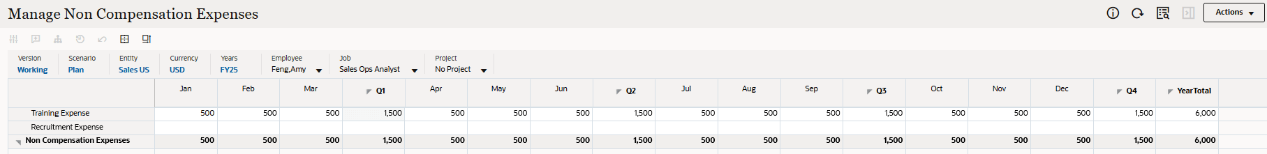

  9. Dalle schede verticali a sinistra, fare clic su Spese non retribuzione (Spese non retribuzione).
  10. Impostare il punto di vista sui membri seguenti:
    Dimensione Membri
    Scenario Piano
    Entità Vendite USA
    Valuta USD
    Anni FY25
    Dipendenti Feng,Amy
    Job Analista operazioni di vendita
    Vengono visualizzati i dati per Amy Feng.
    Dati per Amy Feng.
    Si noti il valore di $ 500 al mese. Questa sarà la base per il calcolo personalizzato al 10%.

  12. Dalle schede verticali a sinistra, fare clic su Dettagli dipendente (Dettagli dipendente).
  13. Verificare o impostare le selezioni del POV e della pagina come riportato di seguito.
    Dimensione Membri
    Dipendenti Feng,Amy
  14. Verificare che nel form siano visualizzati altri compensi 1. Il valore viene calcolato come il 10% delle spese di formazione.
    Altri compensi 1
