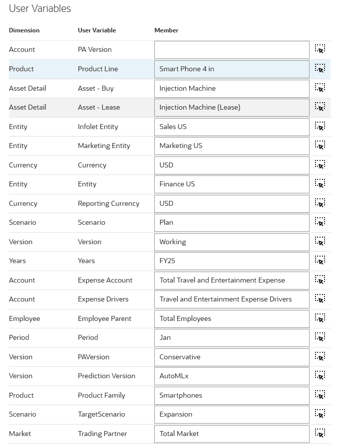

Assegnazione di valori alle variabili utente
Le variabili utente sono state aggiunte quando è stato creato il processo aziendale. Le variabili utente fungono Da filtri nei form, consentendo ai responsabili della pianificazione di concentrarsi solo su determinati membri. In questa sezione è possibile impostare i valori per le variabili utente.

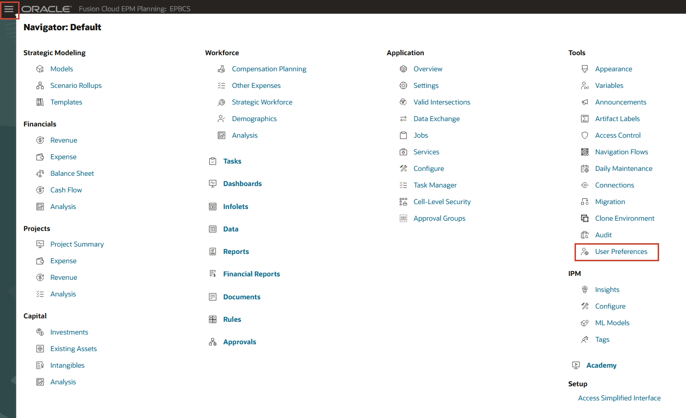

  1. Nella home page fare clic su Navigator (Navigator) e in Strumenti fare clic su Preferenze utente.
    Menu Navigator
  2. In Preferenze fare clic su Variabili utente.
    Selezione di variabili utente
  3. Per ogni variabile, fare clic sul relativo Selettore membri (Selettore membri) per selezionare un membro come valore della variabile:
    Variabile utente Membri
    Entità Infolet Vendite USA
    Valuta USD
    Entità Finanza USA
    Valuta di reporting USD
    Scenario Piano
    Version Elaborazione in corso
    Anni FY25
    Conto spese Totale spese viaggi e intrattenimento
    Driver spese Driver spese di viaggio e intrattenimento
    Linea di prodotti Smart Phone 4 in (S_001)
  4. Verificare le selezioni e fare clic su Salva.
    Variabili utente con membri selezionati
  5. Nel messaggio informativo fare clic su OK.
    Messaggio informativo

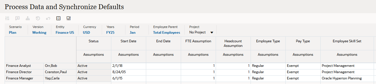

È possibile utilizzare lo schermo Elabora dati e sincronizza valori predefiniti per modificare le proprietà dei dipendenti esistenti, aggiungere un nuovo record, modificare i dati di un dipendente esistente mancante in precedenza e quindi applicare le assegnazioni predefinite configurate anziché caricare i dati utilizzando file di testo.

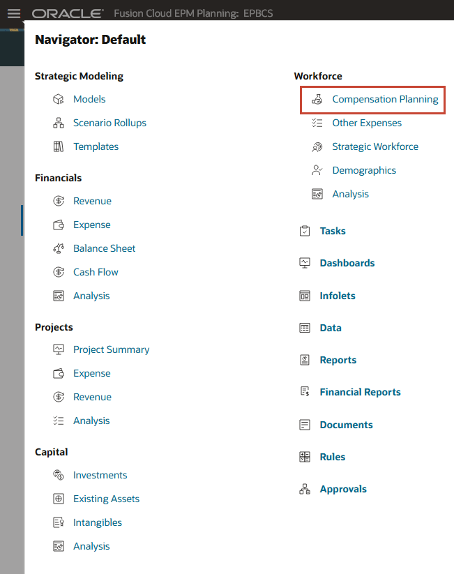

  1. In Planning, fare clic su Navigator (Navigator) e in Workforce fare clic su Pianificazione retribuzione.
    Passa a Pianificazione retribuzione
  2. Dalle schede verticali a sinistra, fare clic su Aggiornamento di massa (Aggiornamento di massa).
  3. Assicurarsi di trovarsi nella scheda inferiore Elabora dati e sincronizza valori predefiniti.
  4. Verificare o impostare il POV sui seguenti valori:
    Dimensione Membri
    Scenario Piano
    Entità Finanza USA
    Valuta USD
    Anni FY25
    Periodo Gen
    Padre dipendente Totale dipendenti
    Progetto Nessun Progetto
    I dati vengono visualizzati nel form.

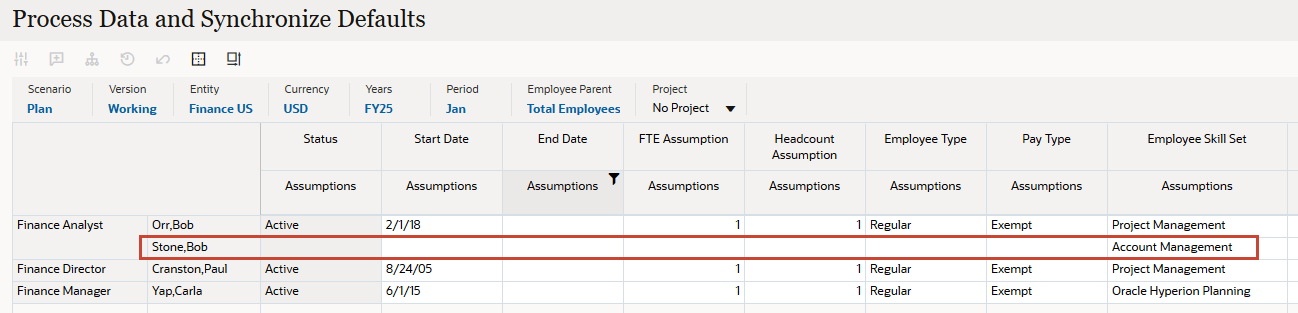

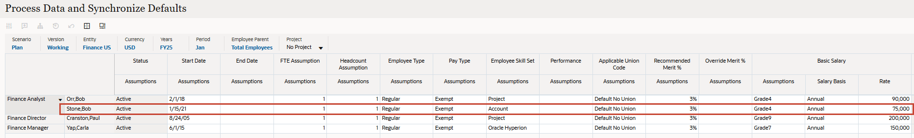

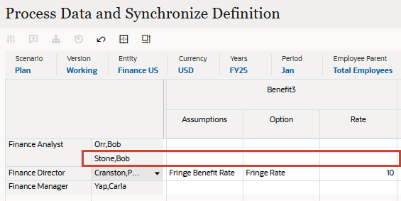

  5. Spostare il cursore sulla cella in cui viene visualizzato Orr,Bob per attivare l'elenco a discesa.
  6. Fare clic sull'elenco a discesa per aprire la finestra di dialogo Seleziona membro.
  7. In Seleziona membro, fare clic su Stone,Bob.
    Nota
    Per poter aggiungere un'altra riga Dipendente/Mansione ai form tramite l'elenco Seleziona membro, nel punto di vista deve esistere almeno un'intersezione Dipendente/Mansione.
  8. Nella riga dati di Bob Stone, modificare il valore Serie di competenze - Presupposti in Gestione account.

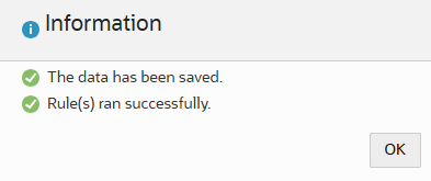

  9. Fare clic su Salva.
  10. Nel messaggio informativo fare clic su OK.
    Una riga di dati per Bob Stone viene salvata in Workforce.

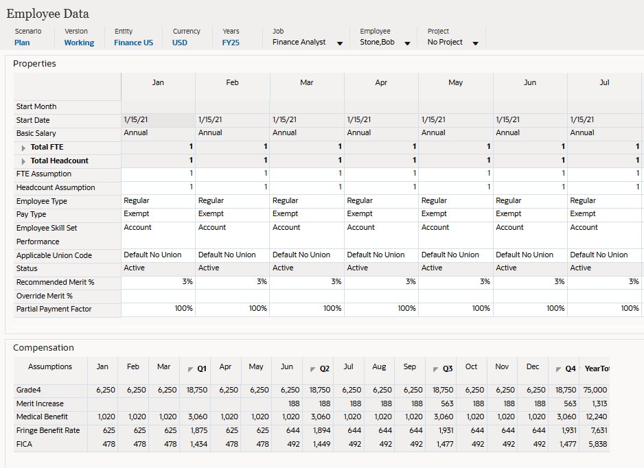

  14. Dalle schede verticali a sinistra, fare clic su Dettagli dipendente (Dettagli dipendente).
  15. Impostare le selezioni punto di vista/pagina su:
    Dimensione Membri
    Job Analista finanziario
    Dipendenti Pietra,Bob
    POV

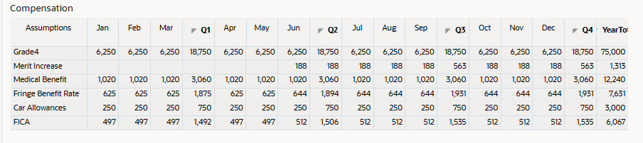

  16. Rivedere i dettagli del dipendente per Bob Stone.
    Dettagli dipendente per Bob Stone

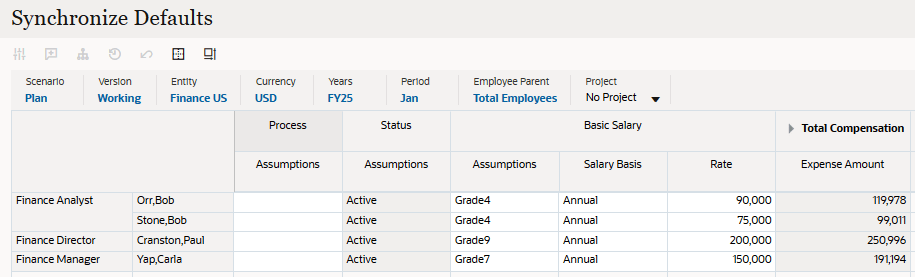

    Stipendio, benefit e imposte vengono ora calcolati per Bob Stone, senza dover utilizzare un modello di caricamento dati.

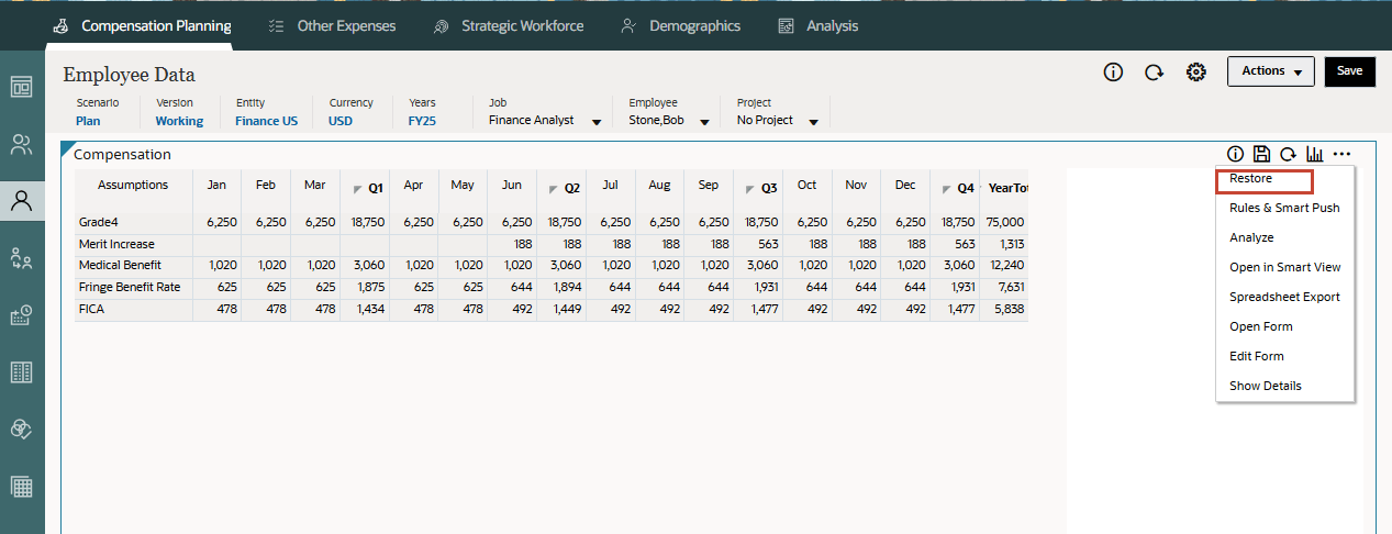

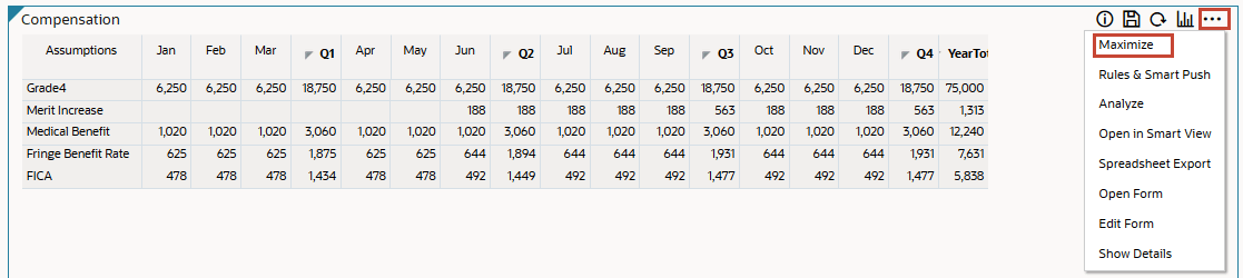

  17. Nel modulo Retribuzione, spostare il cursore sullo spazio vuoto sopra la griglia per visualizzare le icone dei menu, quindi fare clic su Ingrandisci (Ingrandisci).
    Icone azione
    Ottimizza nasconde gli altri oggetti nell'area di lavoro e compila l'area di lavoro con il modulo selezionato.
  18. Al termine della revisione, fare clic su Ripristina.

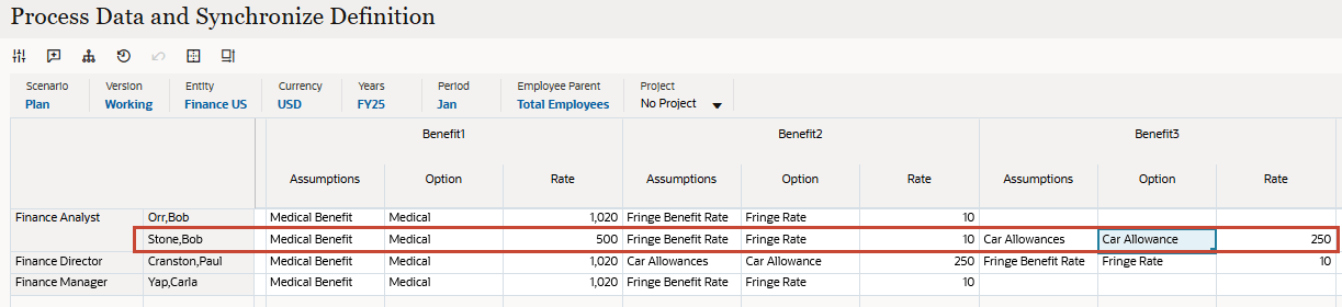

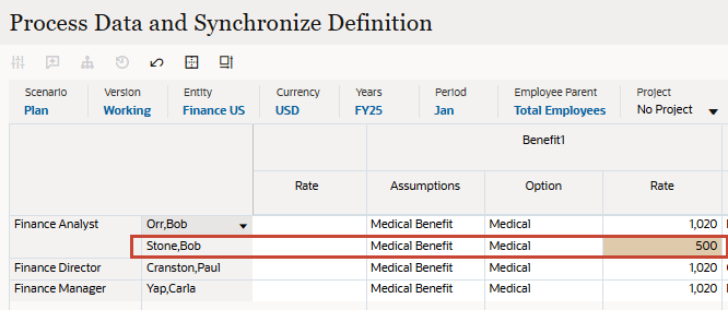

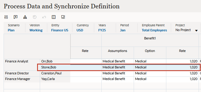

  4. Nella griglia scorrere fino a destra fino a visualizzare Benefit1 per Bob Stone.
    Benefit1
    Benefit1 corrisponde al beneficio medico. Verrà eseguito l'override del tasso predefinito corrente.
  5. Modificare la tariffa Benefit1 di Bob Stone su 500.
    Benefit1
  6. Scorrere a destra e individuare Benefit3 per Bob Stone.
    Benefit3

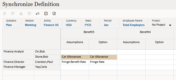

  7. Per Benefit3 di Bob Stone, fare clic nella cella ed effettuare le operazioni riportate di seguito.
    • Presupposti: indennità auto
    • Opzione: Indennità auto
  8. Fare clic su Salva.
  9. Nel messaggio informativo, fare clic su OK.
    Benefit1 e Benefit3 vengono salvati. Benefit3 popola automaticamente un tasso predefinito di $250.
    Presupposti salvati

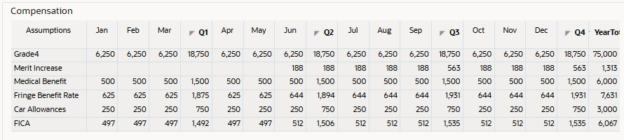

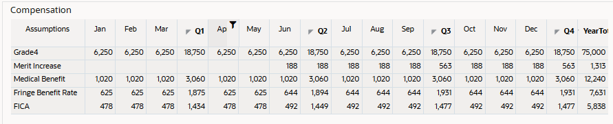

  12. Nel modulo Retribuzione, esaminare i vantaggi aggiuntivi di Bob Stone.
    Modulo retribuzione
    Benefit medico mostra un tasso mensile di $ 500 e le indennità auto mostrano un'indennità mensile di $ 250.

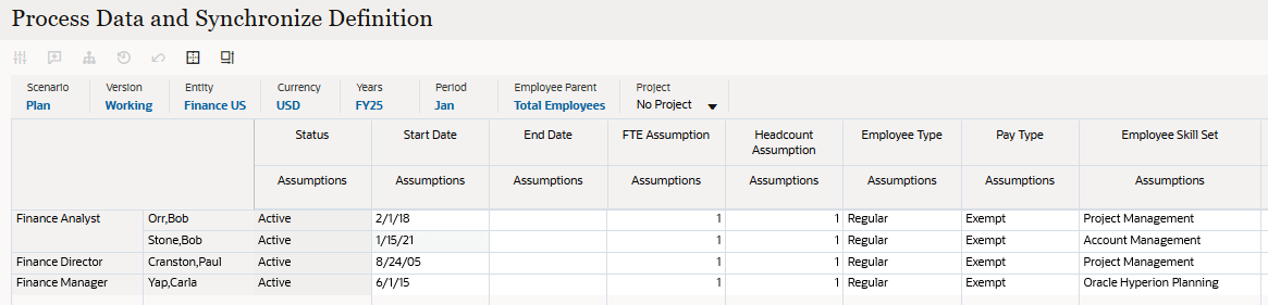

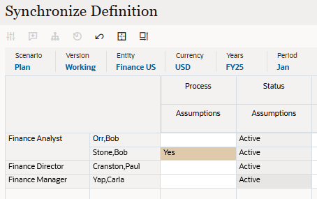

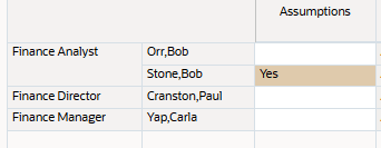

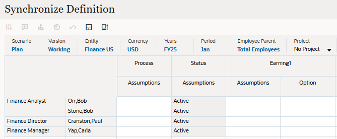

  4. Per Processo di Bob Stone - Presupposti, fare clic nella cella e selezionare Sì.
    Elabora ipotesi
  5. Fare clic su Salva.
  6. Nel messaggio informativo, fare clic su OK.
  9. Nel modulo Retribuzione, rivedere i benefit di Bob Stone. Si noti che il tasso del benefit medico è tornato a 1.020 dollari al mese e il benefit dell'indennità auto è stato rimosso.
    Vantaggi aggiornati in base alle ipotesi predefinite
    Confrontare i risultati della sezione precedente in cui il beneficio medico è stato sostituito come $ 500 al mese e un'indennità auto è stata impostata a $ 250 al mese:
    Modulo retribuzione

In questa sezione è possibile utilizzare la maschera Sincronizza definizioni per eseguire l'override delle assegnazioni predefinite. Questo form consente di modificare i compensi, i benefit o le imposte aggiuntivi per un dipendente, nonché l'opzione o lo scaglione da utilizzare al posto delle assegnazioni predefinite configurate per l'entità.
  1. Dalle schede verticali a sinistra, fare clic su Aggiornamento di massa (Aggiornamento di massa).
  2. Fare clic sulla scheda inferiore Sincronizza definizioni.
  3. Verificare o impostare il POV sui seguenti valori:
    Dimensione Membri
    Scenario Piano
    Entità Finanza USA
    Valuta USD
    Anni FY25
    Periodo Gen
    Elabora ipotesi
  5. Scorrere a destra e individuare Benefit3 per Bob Stone.
  6. Per Benefit3 di Bob Stone, fare clic nella cella ed effettuare le operazioni riportate di seguito.
    Benefit3
  7. Fare clic su Salva.
  8. Nel messaggio informativo, fare clic su OK.
  9. Dalle schede verticali a sinistra, fare clic su Dettagli dipendente (Dettagli dipendente).
  10. Impostare le selezioni punto di vista/pagina su:
    Dimensione Membri
  11. Nel modulo Retribuzione, rivedere i benefit di Bob Stone. Si noti che l'indennità per auto è di nuovo a $250 al mese.
