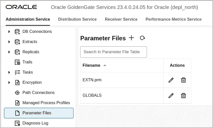

Accedi ai file dei parametri
Visualizzare e configurare i file dei parametri Extract, Replicat e Global dalle opzioni File di parametri nel riquadro di navigazione a sinistra del servizio di amministrazione. Aggiungere, modificare ed eliminare i file dei parametri per i processi Extract e Replicat insieme al file dei parametri GLOBALS.
Per utilizzare le diverse opzioni del file dei parametri:
  1. Fare clic sull'opzione File di parametri.
    Viene visualizzato un elenco di file di parametri esistenti insieme al file di parametri GLOBALS.
  2. Se si seleziona uno qualsiasi dei file dei parametri, viene visualizzata l'opzione per modificare o eliminare il file selezionato. Se si desidera modificare il file dei parametri GLOBALS, è necessario riavviare il servizio di amministrazione e qualsiasi estrazione e replica.
  3. Fare clic sul segno + per aggiungere un file di parametri.
  4. Immettere il nome e il contenuto del file.
  5. Fare clic su **Sottometti**. Il nuovo file dei parametri viene visualizzato nell'elenco dei file dei parametri.

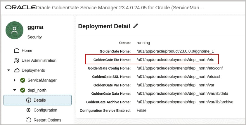

Visualizzare i file dei parametri esistenti dalla directory /ETC
La posizione effettiva dei file dei parametri sul disco può essere determinata attenendosi alla seguente procedura: 1. Identificare la home ETC della distribuzione GoldenGate:
  1. Andare alla home page di Service Manager.
  2. Fare clic sulla distribuzione nella sezione Distribuzioni per la quale è necessario trovare il file dei parametri.
  3. Nella pagina Dettagli distribuzione visualizzare il percorso della home directory /etc. L'immagine riportata di seguito mostra un esempio della posizione della home directory /etc visualizzata nella pagina Dettagli distribuzione di Service Manager.
Posizione della home directory `/etc` visualizzata dalla pagina Dettagli distribuzione di Service Manager
