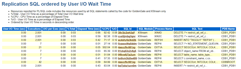

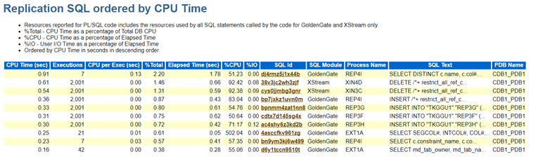

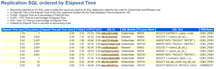

Prime istruzioni SQL di replica
Le istruzioni SQL eseguite dai processi di replica, visualizzate in diverse sezioni ordinate in base al tempo trascorso, al tempo della CPU e all'esecuzione, vengono presentate nel report Prime istruzioni SQL. Il nome del processo di replica viene aggiunto per identificare il processo che esegue l'istruzione SQL.
Ecco alcuni esempi dei report SQL principali.

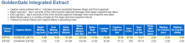

Metriche delle prestazioni di estrazione di Oracle GoldenGate
Questa sezione mostra le metriche delle prestazioni per Extract e il motore di acquisizione.
Nella tabella riportata di seguito vengono descritti i dati delle metriche delle prestazioni.
Nota: a meno che non sia indicato, tutti i dati sono delta cumulativi raccolti nell'intervallo di snapshot.
| Nome metriche | Descrizione |
| Nome Extract | Processo Extract GoldenGate |
| Nome acquisizione | Nome processo di acquisizione |
| Ritardi estrazione iniziale | Ritardo (in secondi) derivato dal momento in cui l'LCR più recente è stato creato e ricevuto. Questo ritardo è stato misurato all'inizio dello snapshot. |
| Ritardo/i fine estrazione | Ritardo (in secondi) derivato dal momento in cui l'LCR più recente è stato creato e ricevuto. Questo ritardo è stato misurato alla fine dello snapshot. |
| Redo con mining (byte) | La quantità di dati di redo estratti (in byte). Se il processo è stato riavviato nell'intervallo dell'istantanea, viene visualizzato un asterix (*). |
| Redo Mined (byte) al secondo | Ripristina tasso con data fine |
| Byte inviati al secondo | Numero di byte inviati dal processo di acquisizione al processo di estrazione dall'ultima volta che il processo di estrazione è stato collegato al processo di acquisizione. |
| Acquisisci LCR | Numero di LCR consegnati all'acquisizione da Logminer |
| Acquisisci LCR al secondo | Acquisisci tasso LCR |
| LCR inviati | Numero di LCR inviati dall'acquisizione all'estrazione |
| LCR inviati/sec | Tasso LCR inviati |
| Tempi di attesa redo (sec) | Tempo impiegato dal processo di acquisizione nello stato WAITING FOR REDO. |
| In attesa di Extract(sec) | Il tempo di attesa di Capture per le richieste dall'estrazione. Al termine dello snapshot |
| In attesa di estrazione (delta) | Valore delta del tempo di attesa dell'estrazione tra lo snap iniziale e quello finale |

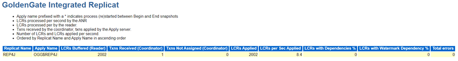

Replicat integrato di Oracle GoldenGate
Questa sezione mostra le statistiche delle prestazioni per Replicat integrato di Oracle GoldenGate.
Nella tabella riportata di seguito vengono descritti i dati della metrica.
| Nome metrica | Descrizione |
| Nome Replicat | Nome Replicat Oracle GoldenGate |
| Nome applicazione | Applica nome processo |
| LCR inseriti nel buffer (reader) | Numero di LCR inseriti nel buffer in attesa di essere elaborati da Apply Reader |
| Trans. ricevute (coordinatore) | Numero di transazioni ricevute dal coordinatore applicazione |
| Trans. non assegnate (coordinatore) | Numero di transazioni non ancora assegnate dal coordinatore applicazione |
| LCR applicati (applica server) | Numero di LCR applicati dal server di applicazione |
| LCR/sec applicato (applica server) | Frequenza di applicazione LCR per server di applicazione |
| % LCR con dipendenze | Percentuale di LCR che devono attendere altre transazioni a causa della dipendenza |
| % LCR con dipendenza watermark | Percentuale di LCR in attesa a causa dell'ordine di commit della transazione di origine |
| Errori totali | Totale transazione con errori |

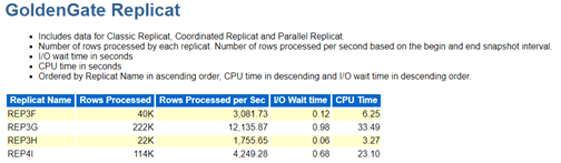

Replicat di Oracle GoldenGate
Questa sezione mostra le statistiche sulle prestazioni complessive di Oracle GoldenGate Classic Replicat, Replicat coordinato e Replicat parallelo. Le statistiche delle operazioni SQL vengono aggregate per ogni processo Replicat.
Nella tabella seguente vengono descritti i dati delle metriche.
| Nome Replicat | Nome Replicat |
| Righe elaborate | Numero di righe elaborate dalle operazioni SQL da Replicat |
| Righe elaborate al secondo | Tasso righe elaborate |
| Tempo di attesa I/O | Tempo di attesa I/O utente delle operazioni SQL da parte di Replicat |
| Tempo CPU | Tempo CPU delle operazioni SQL da Replicat |
