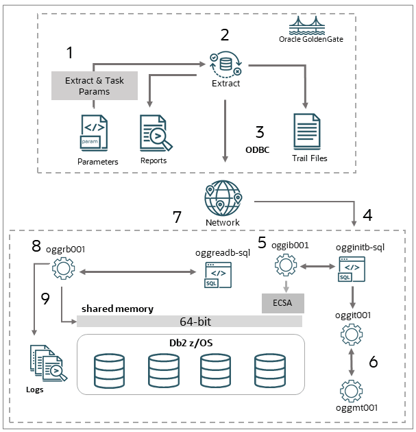

La figura Replication Process for Db2 z/OS Extract illustra il processo di replica per Db2 z/OS Extract e i relativi componenti mainframe.
Figura 1: Processo di replica per l'estrazione Db2 z/OS
Segue la descrizione dell'immagine
Il processo inizia e viene eseguito come mostrato nella figura precedente, utilizzando i numeri da 1 a 9. Di seguito sono elencati i passaggi seguenti:
  1. Extract legge i parametri, inclusi i parametri JCL, dal file dei parametri creato durante l'installazione.
  2. Extract riporta le informazioni di avvio e si prepara a scrivere i file trail.
  3. ODBC viene utilizzato per raccogliere informazioni dal database Db2 e avviare la replica.
  4. La stored procedure SQL OGGINITB inizia a preparare la memoria condivisa e a raccogliere altri dati necessari per la replica.
  5. Il programma esterno OGGIB001 richiamato dalla stored procedure SQL avvia il task di monitoraggio della memoria utilizzando il programma di configurazione dei job OGGJT001.
  6. L'attività di monitoraggio della memoria OGGMT001 inizia a monitorare la memoria condivisa ECSA e a 64 bit.
  7. La funzione SQL OGGREADB chiama il programma esterno OGGRB001.
  8. Il programma esterno OGGRB001 richiama ripetutamente il programma di lettura del log Db2 per creare un set di risultati che restituisca all'estrazione da 1 a molti buffer di record di log.
  9. Una volta completato un set di risultati del record di log, OGGRB001 termina dopo l'invio del set di risultati all'estrazione.
L'estrazione ripete i passi da 7 a 9 fino all'arresto o alla cessazione anomala. Se il task di memoria non viene avviato, il programma OGGIB001 restituisce un flag che indica che si è verificato un errore JCL o un problema di impostazione e Extract inizia a gestire la memoria. Se l'attività di memoria si avvia correttamente, l'attività di memoria verifica campi in costante cambiamento nella memoria condivisa ECSA a 48 byte. Questi campi non vengono più modificati se l'estrazione termina per qualsiasi motivo. A quel punto, il gestore della memoria attende se Extract o la rete sono lenti e rilascia la memoria prima di spegnersi dopo un limite di tempo configurato.
