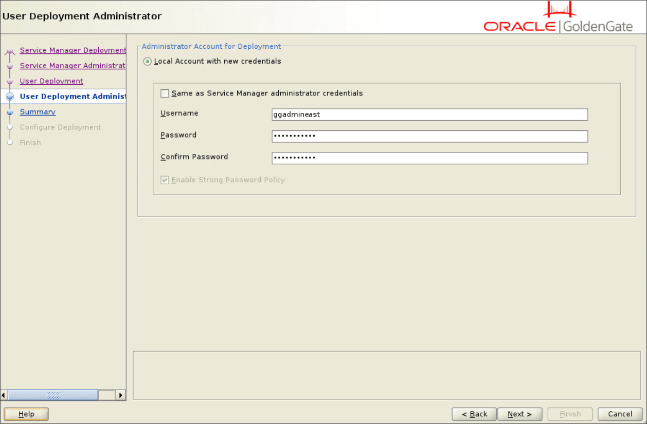

Ogni distribuzione dispone di un proprio set di utenti con ruoli specifici. L'utente amministratore di Service Manager viene creato dalla schermata Amministratore Service Manager OGGCA. Questo utente può connettersi al Service Manager. Questo utente non dispone dell'accesso ad altri microservizi.
Tuttavia, quando si configura l'account amministratore per i microservizi utilizzando la schermata Amministratore distribuzione utente in OGGCA, è possibile scegliere di utilizzare le credenziali di amministratore di Service Manager per accedere anche ai microservizi.
Schermata utente amministratore distribuzione utente
Come mostrato nell'immagine, se si abilitano le "credenziali di amministratore di Service Manager", gli altri campi vengono disabilitati perché vengono utilizzate le stesse credenziali utente per accedere a Service Manager e ai microservizi di distribuzione.
Gli altri utenti creati da Service Manager possono accedere solo a Service Manager. L'utente creato dall'interfaccia Web del servizio di amministrazione può accedere a tutti i microservizi, ma non può accedere a Service Manager.
Questi utenti non sono disponibili con altre distribuzioni sullo stesso server host.
