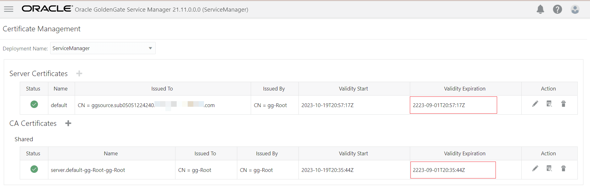

Selezionare la distribuzione dall'elenco a discesa per visualizzare le informazioni sui certificati server, client e CA. Viene visualizzato il periodo di validità (data di scadenza) del certificato insieme agli algoritmi di firma utilizzati dall'emittente. È inoltre possibile visualizzare i certificati disponibili con Service Manager selezionando Service Manager dal sottomenu Gestione certificati nel riquadro di navigazione a sinistra.

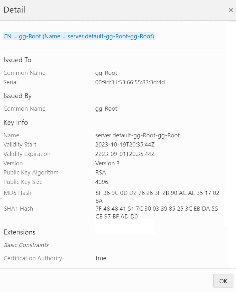

Per visualizzare ulteriori dettagli su un certificato, fare clic sull'icona Dettagli nella colonna Azione. I dettagli del certificato vengono visualizzati nella seguente immagine:

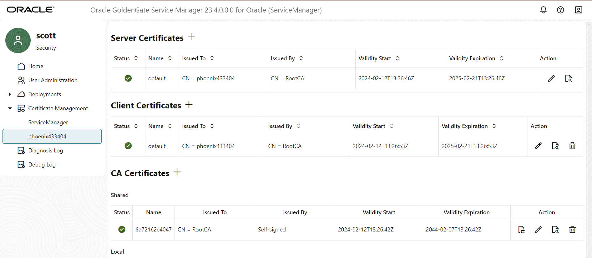

Selezionare la distribuzione dall'elenco a discesa per visualizzare le informazioni sul server, sui certificati client e sui certificati CA.
Fare clic sull'icona Dettaglio nella colonna Azione della tabella dell'area di memorizzazione dei certificati per visualizzare i dettagli relativi al certificato, comprese le date di inizio e di scadenza del certificato, mostrate nella seguente immagine:
