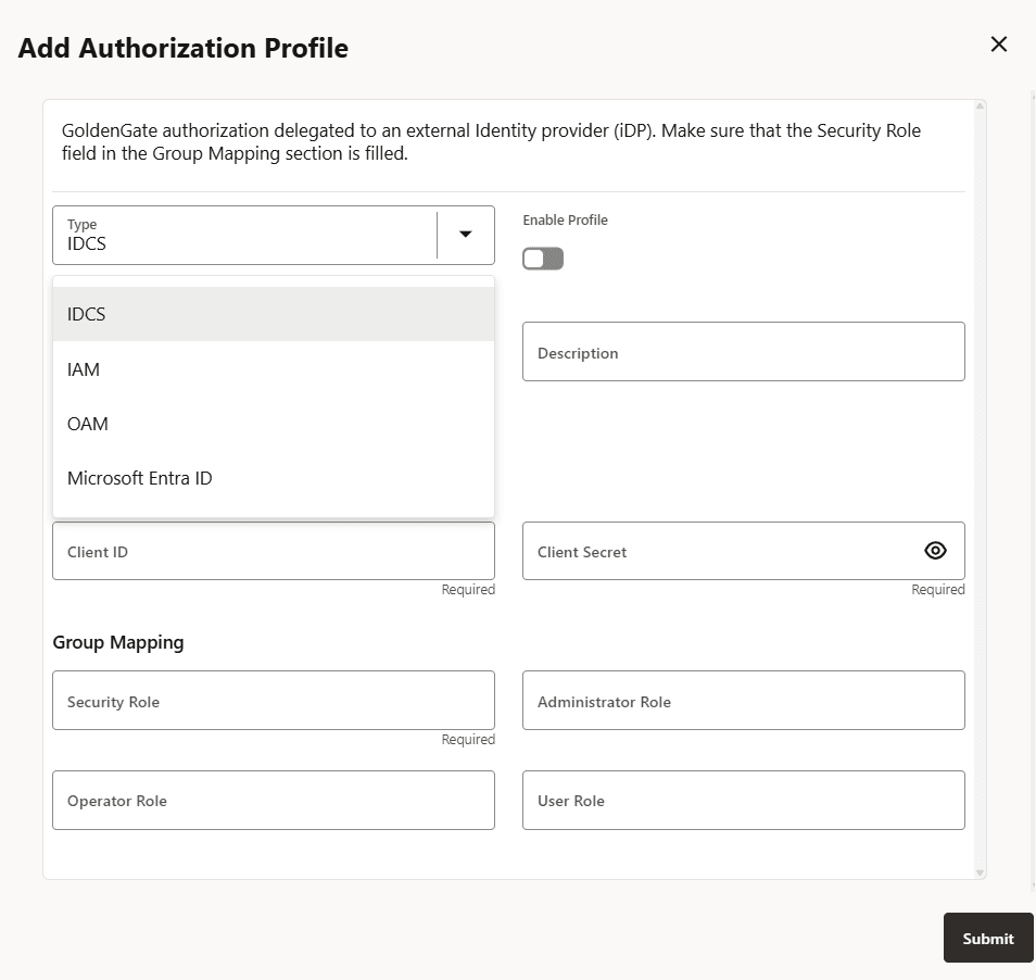

  3. Nella pagina Profili di autorizzazione fare clic sul segno più (+) accanto a Profili di autorizzazione. Viene visualizzata la finestra di dialogo Profili autorizzazione.
  4. Nella finestra di dialogo Profilo autorizzazione è possibile selezionare uno dei provider IdP esterni e configurare le opzioni.
    Se si seleziona il profilo di autorizzazione IDCS, è necessario configurare le opzioni visualizzate nell'immagine riportata di seguito.

    Finestra di dialogo Aggiungi profilo autorizzazione
    Le opzioni da configurare si basano sulle configurazioni eseguite sul provider di identità esterno. Tenere questi valori pronti prima di attivare questa configurazione. Consultare questi valori da Configure IAM for Oracle GoldenGate.

    • Nome profilo: nome del profilo di autorizzazione.
    • Descrizione (facoltativo): breve riepilogo del profilo in fase di creazione.
    • Abilita profilo: attiva il profilo per la distribuzione.
    • Tipo di profilo di autorizzazione: IDCS
    • URI di ricerca automatica tenant: endpoint dei documenti di ricerca automatica OpenID del server IDP (/.well-known/openid-configuration)).
    • ID client: ID client dell'applicazione IDP
    • Segreto client: segreto client dell'applicazione IDP (archiviato in modo sicuro)
    • Nella sezione Mapping gruppi, viene configurato il mapping degli utenti per i gruppi IDCS ai ruoli utente di Oracle GoldenGate. È necessario immettere il nome del gruppo IDCS con il ruolo utente corrispondente. Per questi valori viene fatta distinzione tra maiuscole e minuscole. Le opzioni del ruolo utente per il mapping del nome di un gruppo con il rispettivo ruolo in IDCS includono Security, Administrator, Operator e User.
