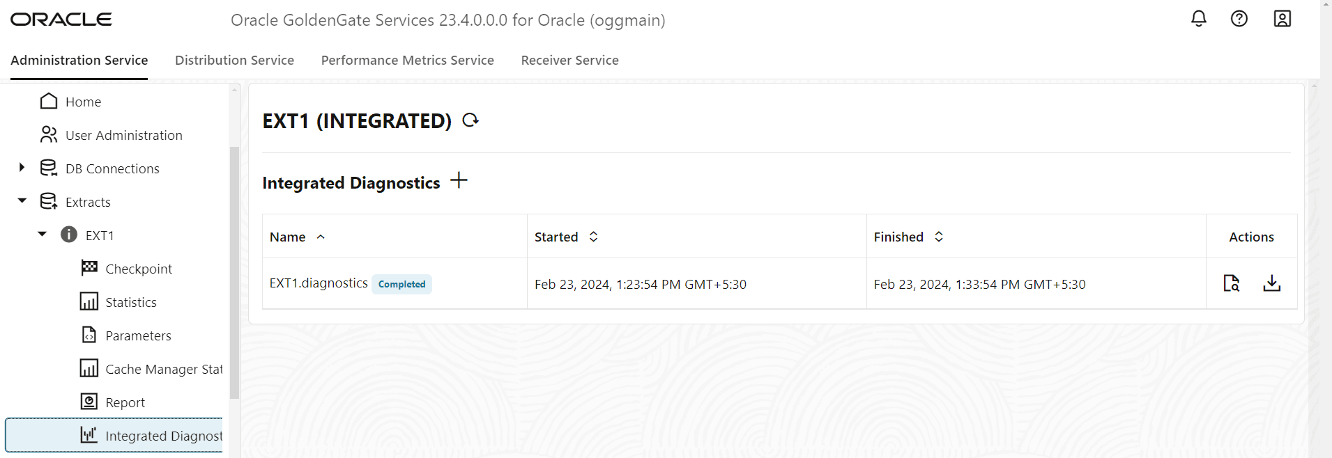

  1. Fare clic sull'opzione Diagnostica integrata per aprire la pagina di configurazione per la diagnostica integrata.
  2. Fare clic sul segno più (+) per aprire la finestra di dialogo Crea raccolta diagnostica integrata.
    Finestra di dialogo Crea raccolta diagnostica integrata
  3. Specificare i seguenti valori in questa finestra di dialogo:
    • Frequenza di raccolta (in secondi): imposta l'intervallo di tempo della frequenza per la raccolta delle statistiche delle prestazioni per il processo Extract/Replicat selezionato. Il valore minimo è pari a 5 secondi.
    • Durata raccolta (in minuti): impostare la durata della raccolta dei dati.
    Ad esempio, se si raccolgono dati in un intervallo di 10 secondi per 5 minuti (300 secondi), la raccolta contiene 30 punti di misurazione.
  4. Per creare una query, fare clic su Sottometti. Questa query verrà eseguita per la durata della raccolta specificata. Si noti che la query viene visualizzata in stato In esecuzione fino al termine della durata della raccolta. Lo stato diventa Completato al termine della durata della raccolta dei dati, come mostrato nell'immagine seguente.
    Query di diagnostica integrata con stato "Completato".

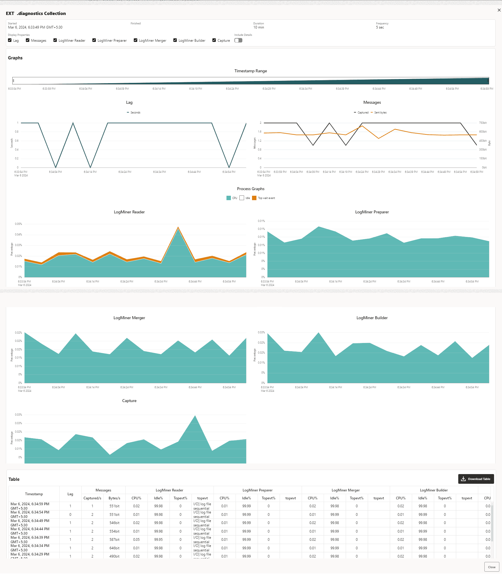

  5. Fare clic sull'icona Dettagli per visualizzare i risultati dettagliati della query. Viene visualizzata una finestra di dialogo che mostra i dati di monitoraggio per il processo selezionato.
    Statistiche dettagliate visualizzate nella raccolta Diagnostica per il processo di estrazione
    Come mostrato nell'immagine, le informazioni vengono visualizzate utilizzando grafici e una tabella. È inoltre possibile scaricare questa tabella come file .csv.
    Le informazioni visualizzate includono la misurazione (Proprietà visualizzazione). Tempo di inattività, evento di attesa superiore, uso CPU, valori di lettura sequenziale del file di I/O di sistema per i processi Extract e Replicat. Questi valori vengono misurati per Lag, messaggi acquisiti/inviati, lettore LogMiner, preparatore LogMiner, unione LogMiner, generatore LogMiner e processo Capture o Replicat.
  6. Utilizzare l'icona Scarica per scaricare i risultati della query.
