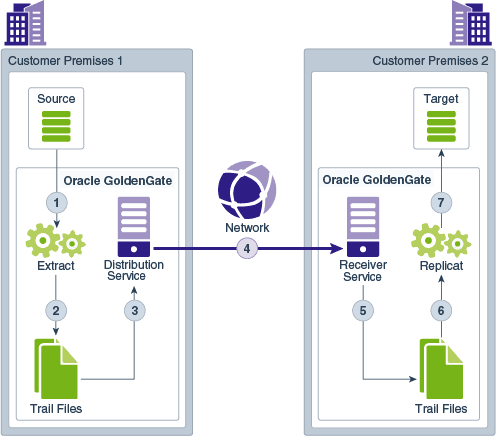

Il servizio di distribuzione funge da agente di distribuzione dei dati in rete a supporto del trasporto e dell'elaborazione di dati e comandi in una distribuzione distribuita. Si tratta di un'applicazione ad alte prestazioni in grado di gestire più comandi e flussi di dati da più file trail di origine, contemporaneamente.
Distribution Service sostituisce le classiche pompe dati multiple lato origine con un servizio a istanza singola. Questo servizio distribuisce uno o più trail a una o più destinazioni e fornisce solo filtri leggeri (senza trasformazioni).

Un servizio ricevente è il servizio di controllo centrale che gestisce tutti i file trail in entrata. Interopera con il servizio di distribuzione e sostituisce più Collector lato destinazione discreti con un servizio a istanza singola.

I percorsi del servizio ricevente o i percorsi avviati dalla destinazione per i microservizi consentono al servizio ricevente di avviare un percorso al servizio di distribuzione nei file di distribuzione e pull trail di destinazione. Questa funzione consente al servizio ricevente di creare un percorso avviato dalla destinazione per ambienti quali DMZ (Demilitarized Zone Paths) o DMZ (Cloud to on premise), in cui il servizio di distribuzione nella distribuzione Oracle GoldenGate di origine non può aprire le connessioni di rete nell'ambiente di destinazione al servizio ricevente a causa dei criteri di sicurezza di rete.
Se il servizio di distribuzione non è in grado di avviare le connessioni al servizio ricevente, ma il servizio ricevente può avviare una connessione al computer su cui è in esecuzione il servizio di distribuzione, il servizio ricevente stabilisce un percorso di destinazione avviato sicuro o non sicuro al servizio di distribuzione tramite un firewall o una zona DMZ (demilitarized) utilizzando Oracle GoldenGate ed esegue il pull dei file trail richiesti.
