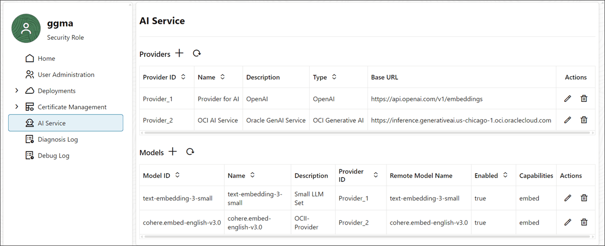

Da Service Manager, prima si configura un provider di servizi AI, quindi si configurano i modelli di servizi AI in base al provider di servizi AI.
Ecco i passaggi per aggiungere provider di servizi AI e modelli AI: 1. Fare clic sul segno più nella sezione Provider. Viene visualizzata la finestra di dialogo Aggiungi provider per aggiungere un provider AI.
![AI Service Providers and Models page that allows adding Providers and Models.](images/ai_service_provider.png " ")
  1. Effettua una selezione dalla lista di provider di servizi AI (Gemini, OpenAI, OCI Generative AI e Voyager AI) e fornisci i dettagli.
  2. Fare clic su Sottometti. Il provider AI è elencato nell'elenco Provider. Ora puoi creare un modello AI associato al provider.
  3. Per creare un modello AI, aggiungere i valori riportati di seguito.
    • ID modello: a seconda del provider di servizi AI, è possibile specificare un ID modello. Ad esempio, per Gemini, è possibile selezionare l'ID modello come gemini-3.0-pro.
    • Nome modello: specificare un nome per il modello.
    • Nome modello remoto: specificare il nome del modello ospitato sul server di un provider e a cui si accede utilizzando le API per task diversi.
    • ID provider: questo è lo stesso provider creato.
    • Funzionalità (incorporamento): opzione preselezionata impostata su Incorporamento.
    • Abilitato (interruttore di commutazione): Abilita o disabilita il modello.
    • Numero massimo di caratteri di input: numero massimo di caratteri consentiti nel modello specificato.
    L'immagine riportata di seguito mostra la lista dei provider di servizi e dei modelli aggiunti nella pagina Servizio AI.
    Provider di servizi AI e modelli elencati nella pagina Servizio AI.

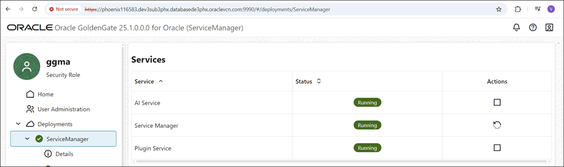

  4. Una volta abilitato, il servizio AI viene visualizzato nell'elenco Servizi del Service Manager, come mostrato nell'immagine riportata di seguito.
    Servizio AI elencato nella pagina Servizi del Service Manager

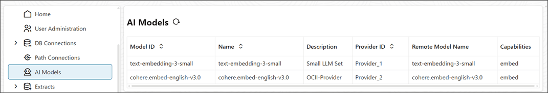

  5. Per visualizzare i modelli AI, accedere al portale Microservizi e fare clic su Servizio AI nel riquadro di navigazione a sinistra. I modelli AI vengono elencati automaticamente qui, come mostrato nell'immagine seguente:
    Modelli AI visualizzati nel portale Microservizi nella pagina Modelli AI.

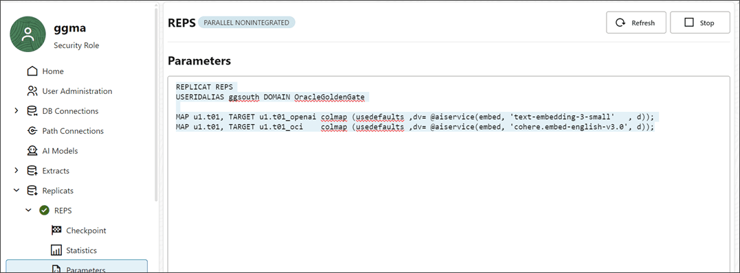

  6. Passare alla pagina Parametri Replicat per visualizzare i parametri aggiunti, illustrati nella seguente immagine:
    Il file dei parametri Replicat mostra l'uso dei modelli AI incorporati nel servizio AI.
