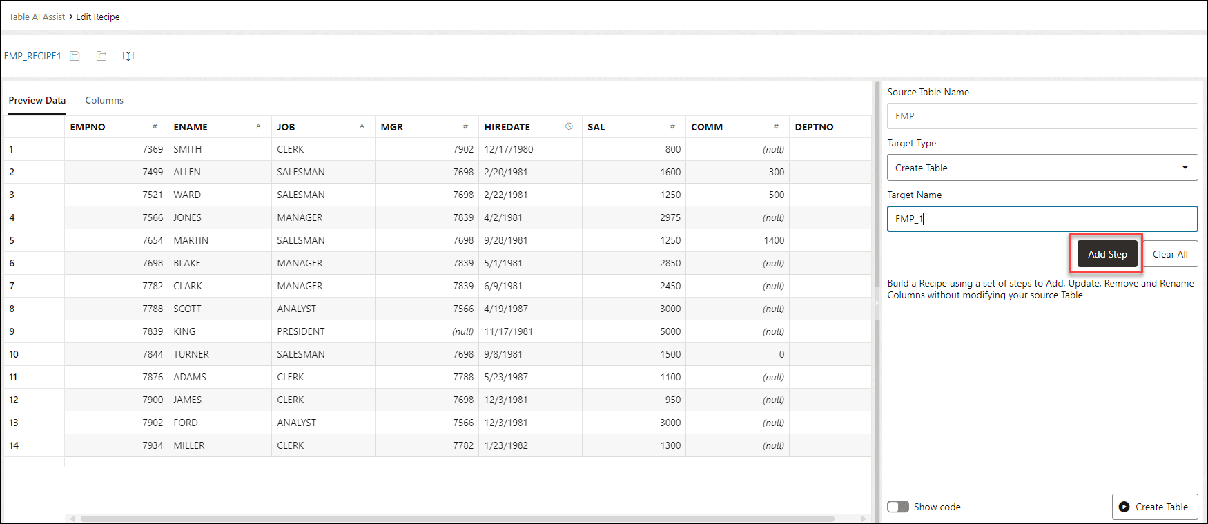

- Fare clic su + Nuova ricetta per creare una nuova ricetta.
- Aggiungere passi per creare la recipe composta da varie azioni delle colonne.
- Fare clic su Aggiungi passo per aggiornare i dati tabulari di origine.
- Specificare i campi riportati di seguito nella finestra di dialogo Aggiungi passo.

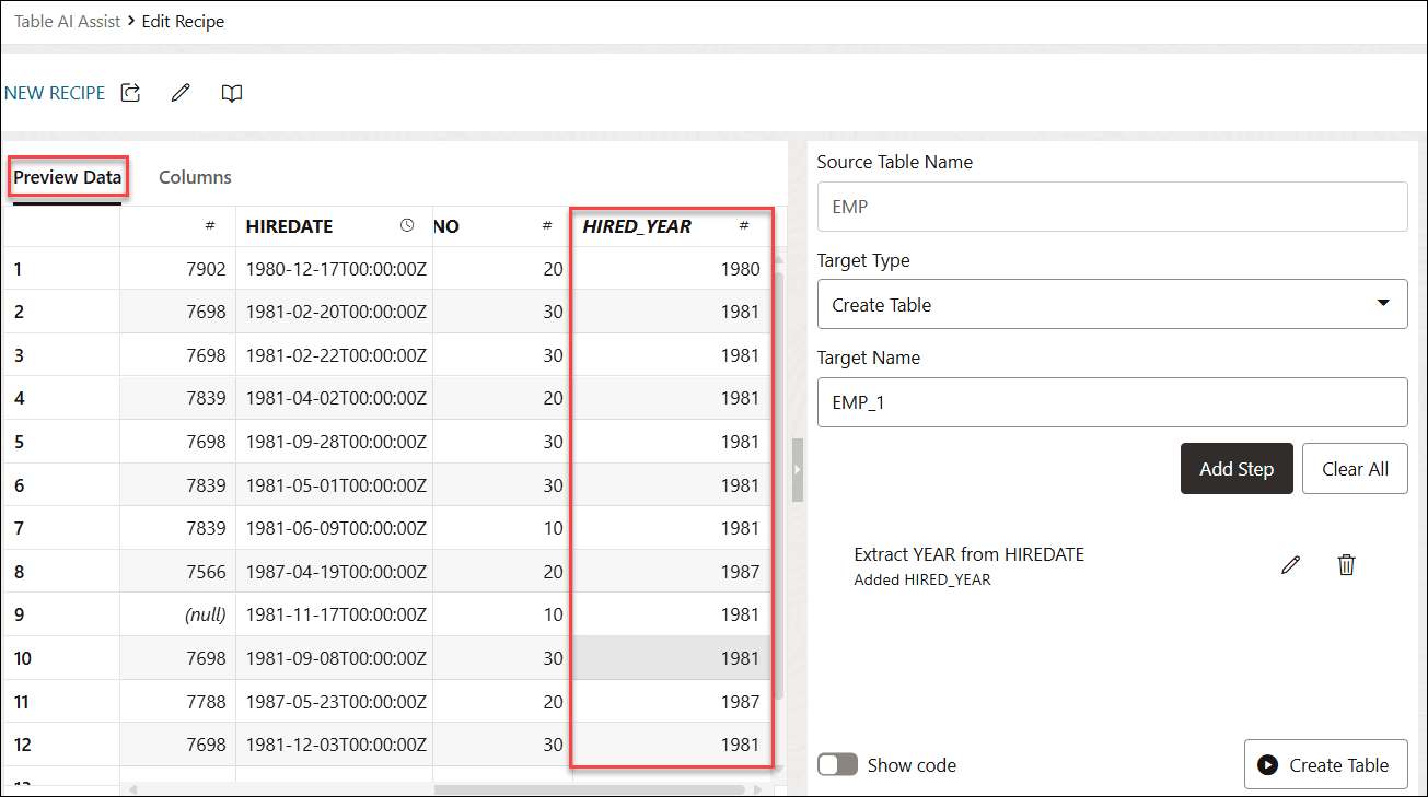

- Selezionare Anno da
HIREDATE. - Fare clic su Chiedi AI.
- Fare clic su Nuova colonna per creare una nuova colonna e memorizzare il valore Anno da
HIREDATE. - Per creare una recipe, fare clic su Aggiungi passo.

- Visualizzare i risultati
- È possibile visualizzare la ricetta appena aggiunta nel pannello Ricette principale della pagina Assistenza IA tabella.
- È possibile continuare ad aggiungere passi, modificare i dati di origine, memorizzarli nella tabella di destinazione o nella vista di destinazione e visualizzare i dati aggiornati nella scheda Anteprima dati.
È possibile visualizzare l'intestazione di colonna appena aggiunta in corsivi.

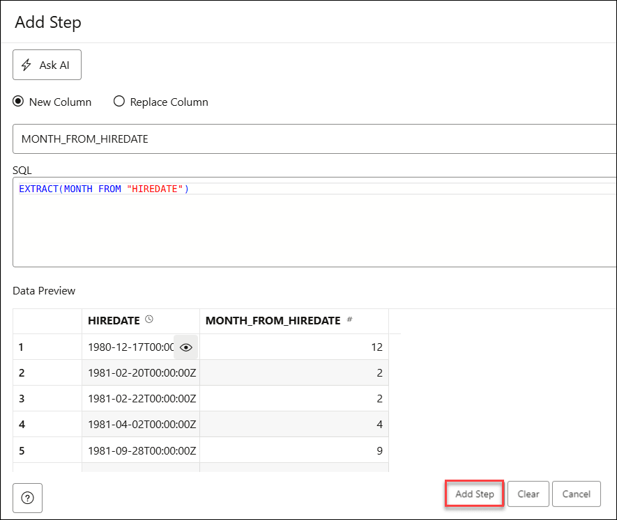

Eseguiamo un'altra operazione di aggiunta di una nuova colonna costituita da "mese" estratto dalla data di assunzione.
- Fare clic su Aggiungi passo. Nel campo di testo Immettere un prompt in linguaggio naturale o specificare SQL per colonna, fornire un prompt in linguaggio naturale delle operazioni che si desidera eseguire, ad esempio
month from hiredate - Fare clic su Chiedi AI.
L'espressione SQL utilizzata per creare questa colonna viene visualizzata nel campo SQL.
Scorrere a destra della tabella per visualizzare la colonna MONTH_FROM_HIREDATE appena aggiunta visualizzata nella sezione Anteprima dati.
