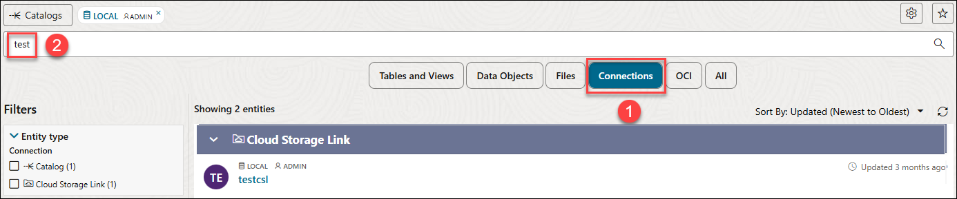

Ad esempio, per trovare tutte le connessioni che possono contenere dati correlati al test, fare clic su Connessioni e cercare test:
Vengono visualizzate tutte le connessioni contenenti i dati di test.
