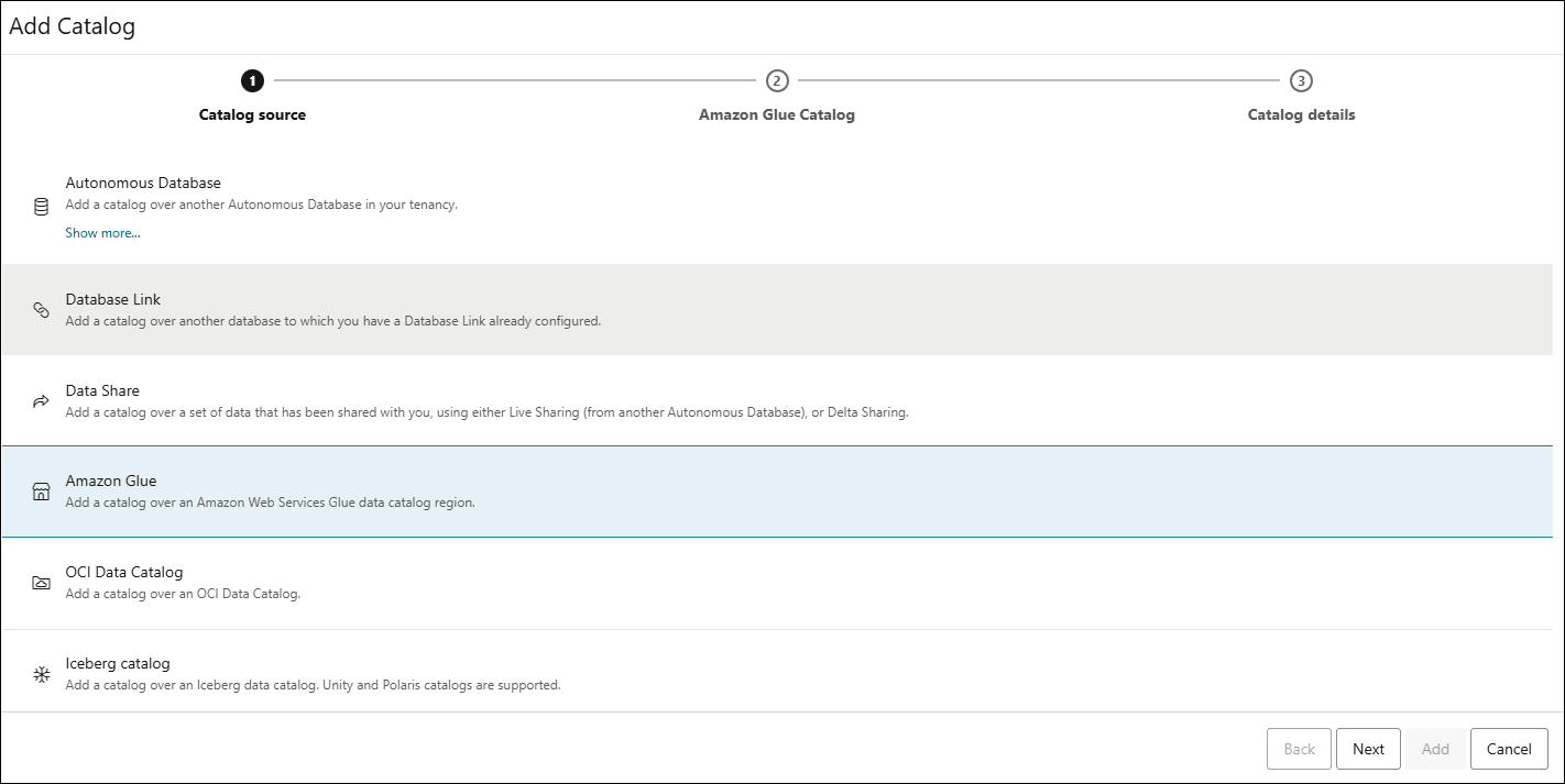

  1. Nella pagina Catalogo selezionare Gestisci catalogo.
  2. Fare clic su +Aggiungi.
  3. Nella pagina Aggiungi catalogo selezionare Amazon Glue da Origine catalogo.
  4. Fare clic su Avanti per passare alla scheda Catalogo colla Amazon.

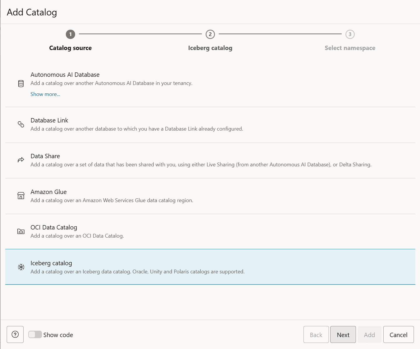

  1. Nella pagina Catalogo selezionare Gestisci catalogo. Fare clic su +Aggiungi.
  2. Nella finestra di dialogo Aggiungi catalogo, selezionare Catalogo Iceberg nella scheda Origine catalogo.
    Fare clic su Successivo.

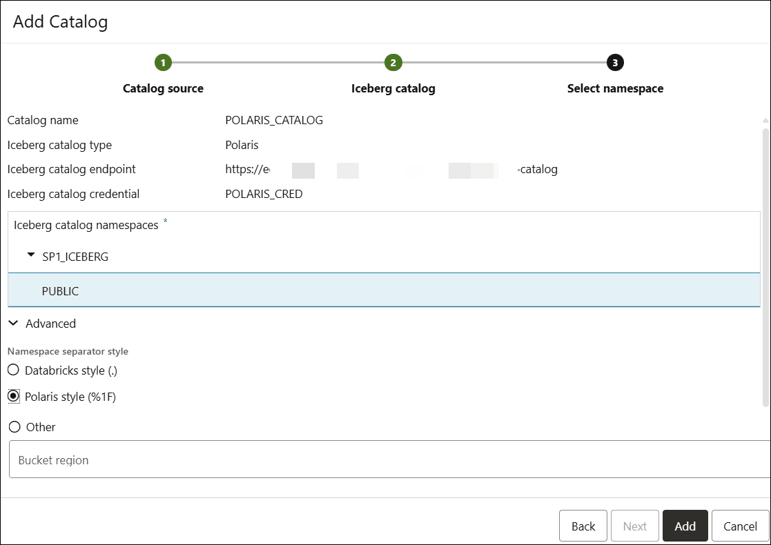

      Fare clic su Avanti per passare alla scheda Catalogo Iceberg.
  4. Nella scheda Catalogo Iceberg è possibile specificare i seguenti valori di campo:
    • Spazi di nomi del catalogo Iceberg: questo campo visualizza l'organizzazione gerarchica delle tabelle. L'endpoint del catalogo Iceberg è costituito dallo spazio di nomi radice. Selezionare lo spazio di nomi su cui si desidera attivare il catalogo.
    • Stile del separatore dello spazio di nomi: selezionare Polaris style. Si tratta del valore predefinito. Selezionare un valore qualsiasi in base alla configurazione del catalogo.
      Nota
      È preferibile conservare il valore predefinito.
    • Area bucket: immettere l'area del bucket. Ad esempio, us-west-2.
      Gli endpoint del catalogo Iceberg fungono da interfacce per la gestione delle tabelle Iceberg memorizzate nello storage cloud come S3. L'area del bucket si riferisce alla posizione geografica in cui è ospitato il bucket S3.
      Campo obbligatorio per i cataloghi Polaris.
    Fare clic su Aggiungi.
    Dopo aver eseguito il MOUNT del nuovo catalogo, è possibile visualizzare il catalogo Polaris nella pagina Gestisci cataloghi. È possibile disabilitare o eliminare il catalogo da questa pagina.
Visualizza il catalogo Polaris montato su Catalog Explorer
Una volta eseguito il MOUNT del nuovo catalogo, è possibile caricare le tabelle dal catalogo con MOUNT eseguito. Per eseguire una ricerca nel catalogo, effettuare le operazioni riportate di seguito.
  1. Nello strumento Catalogo fare clic su Seleziona cataloghi....
  2. Fare clic sul filtro POLARIS _CATALOG nella procedura guidata Cataloghi e schemi per visualizzare i cataloghi POLARIS_CATALOG.
  3. Fare clic su Applica per visualizzare i risultati nella pagina Catalogo.
Per montare un catalogo Unity su un catalogo REST Iceberg:
  2. Nella finestra di dialogo Aggiungi catalogo, selezionare Catalogo Iceberg.
  3. Fare clic su Successivo.
