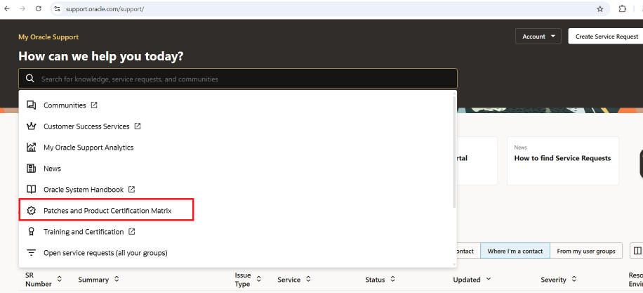

  1. Andare al portale My Oracle Support https://support.oracle.com/portal/ e eseguire il login.
  2. Fare clic sulla barra di ricerca e selezionare Patches and Product Certification Matrix dall'elenco a discesa.
    Acquisizione dello schermo del portale di supporto che mostra la posizione dell'opzione Patch e matrice di certificazione del prodotto nella barra di ricerca.
