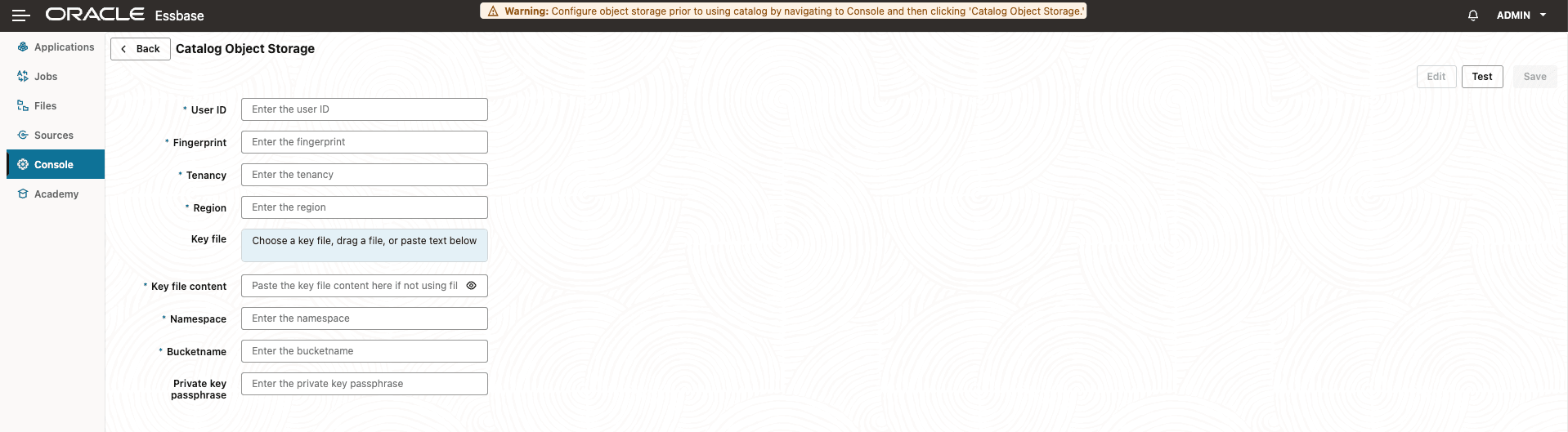

  5. Immettere le informazioni OCI nei campi:
    Campo Inserisci
    ID utente OCID dell'utente OCI associato alla chiave di firma API e alla chiave privata. Non immettere il nome utente o l'indirizzo e-mail.
    Impronta digitale L'impronta della chiave API pubblica associata alla chiave privata. L'impronta digitale, l'ID utente e la chiave privata devono appartenere allo stesso utente e alla stessa chiave API OCI.
    Tenancy OCID della tenancy OCI in cui viene eseguito il provisioning dell'istanza di Autonomous AI Database.
    Area Identificativo dell'area OCI per il bucket di storage degli oggetti, ad esempio us-phoenix-1.
    File di chiavi Selezionare o trascinare il file della chiave di firma API privata.
    Contenuti del file di chiavi Se non si seleziona un file chiave, incollare il contenuto completo della chiave privata PEM, comprese le righe BEGIN e END.
    Spazio di nomi Spazio di nomi dello storage degli oggetti associato al bucket.
    Nome bucket Il nome esatto del bucket di storage degli oggetti. Non immettere un URL o un OCID del bucket.
    Passphrase chiave privata Passphrase per la chiave privata, se la chiave è cifrata. Lasciare vuoto questo campo se la chiave non contiene una passphrase.
    Configurazione dello storage degli oggetti catalogo nella console dell'interfaccia Web Essbase
  6. Utilizzare File chiave o Contenuto file chiave per fornire la chiave privata.
  7. Fare clic su Test.
  8. Se il test riesce, fare clic su Salva.
