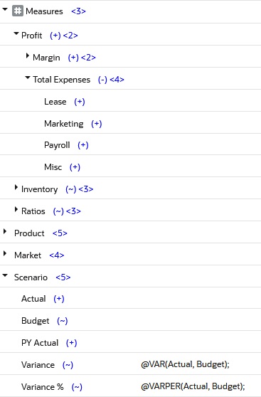

Si supponga di aver apportato le seguenti modifiche a Sample Basic, come illustrato nella struttura riportata di seguito:
  • Aggiunto un figlio, Leasing, in Totale spese nella dimensione Misure
  • Aggiunta di un figlio, Effettivo PY, alla dimensione Scenario
Figura 24-3 Misure modificate e dimensioni scenario
Sezione struttura di base di esempio con dimensioni Misure e Scenario modificate.
Si supponga che i valori dei dati 1000 e 2000 vengano caricati rispettivamente in Budget -> Totale spese per colonne e birra radice. Questi valori devono essere allocati a ogni categoria di spesa, distribuendo in modo uniforme i valori in base ai figli non mancanti di Totale spese da Effettivo PY. I valori allocati devono essere arrotondati al dollaro più vicino.
