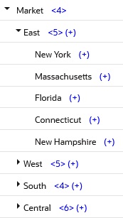

Ad esempio, l'immagine riportata di seguito mostra le relazioni tra i membri della dimensione Mercato nel database Sample.Basic. I valori per New York, Massachusetts, Florida, Connecticut e New Hampshire vengono aggiunti per calcolare il valore per East. I valori per Est, Ovest, Sud e Centrale vengono aggiunti per calcolare il valore totale per Mercato.
Figura 16-1 Relazione tra i membri della dimensione del mercato
La gerarchia dalla dimensione Mercato illustra il modo in cui le città degli Stati Uniti orientali si aggregano alla regione Est e tutte le regioni (Est, Ovest, Sud e Centrale) si aggregano al mercato.
Il motivo per cui i membri figlio di Market vengono aggiunti per ottenere i valori padre è che i relativi operatori di consolidamento membri sono impostati su (+).
