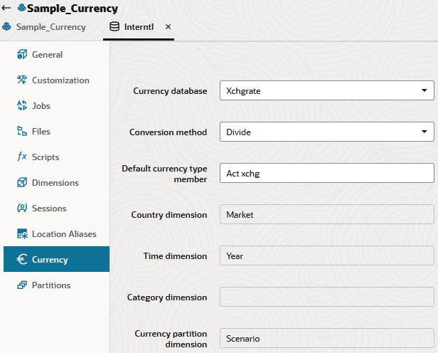

  3. Collegare i cubi principale e valuta, se non sono già collegati. L'immagine seguente nel contesto del cubo Interntl mostra che Sample_Currency.Interntl dispone già di un cubo valuta collegato denominato Xchgrate:
    Immagine del contesto del cubo Interntl, che mostra che è collegato a Xchgrate del cubo valuta.
