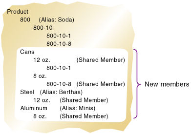

L'obiettivo di questo esempio di creazione di dimensioni è quello di creare una gerarchia che consenta l'analisi non solo per tipo di imballaggio (lattine), ma anche per materiale di imballaggio (confronto tra vendite di lattine di alluminio e lattine di acciaio). La gerarchia prevista è illustrata di seguito:
Figura 14-20 Schema del campione: Roll-up multipli a diversi livelli
Questa immagine mostra i nuovi membri condivisi a diversi livelli nella dimensione Prodotto.

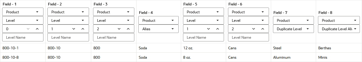

La regola di generazione della dimensione seguente, che utilizza il metodo di generazione dei riferimenti di livello, genererà la gerarchia nell'esempio.
Figura 14-21 Regola di esempio: più rollup con riferimenti di livello
Regola di generazione dimensioni per la creazione di più aggregazioni utilizzando il metodo di generazione dei riferimenti livello.
