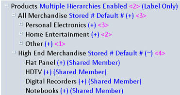

  • Solo per le cancellazioni fisiche, i membri dell'area possono essere membri di livello superiore in gerarchie alternative.
    Ad esempio, è possibile specificare High End Merchandise, che equivale a specificare Flat Panel, HDTV, Digital Recorders e Notebooks (i figli condivisi di livello 0 di High End Merchandise):
    Questa immagine mostra un profilo, come descritto nel testo che precede l'immagine.
    Le due istruzioni MaxL seguenti producono gli stessi risultati:
    alter database appname.dbname clear data in region '{High End Merchandise}';
    alter database appname.dbname clear data in region '{[Flat Panel],[HDTV],[Digital Recorders],[Notebooks]}';
    Per specificare i membri in gerarchie alternative durante la cancellazione logica dei dati, utilizzare la funzione MDX Discendenti.
