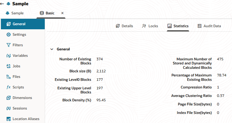

Visualizzare le informazioni su un cubo, incluso il numero potenziale ed effettivo di blocchi di dati e la dimensione del blocco di dati, utilizzando l'interfaccia Web Essbase o MaxL.
Le statistiche di memorizzazione per un cubo sono disponibili in Storage > Statistics. L'immagine mostra alcune di queste statistiche per il cubo Sample Basic, tra cui: Numero di blocchi esistenti 374, Dimensione blocco (B) 2.112, Blocchi livello 0 esistenti 177 e altro ancora.
L'istruzione equivalente per la visualizzazione delle statistiche dei blocchi mediante MaxL è la seguente:
query database appname.dbname get dbstats data_block;
