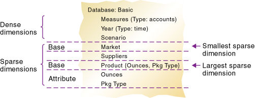

  • La dimensione standard più piccola, Mercato, è la prima delle dimensioni sparse del contorno.
  • La dimensione standard più grande, ovvero Prodotto, si trova immediatamente al di sopra della prima dimensione attributo. Se il profilo non contiene dimensioni attributo, la dimensione Prodotto si troverà alla fine del profilo.
Figura 1-6 Progettazione di un profilo per tempi di calcolo ottimizzati
Questa immagine illustra un profilo progettato per ottenere prestazioni di calcolo ottimali, come descritto nel testo che precede l'immagine.
