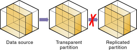

Poiché nessuna delle aree utilizzate come destinazione di partizione replicata può provenire da un'origine di partizione trasparente, non è possibile creare una partizione replicata sopra una partizione trasparente, come mostrato nell'illustrazione:
Figura 9-4 Partizione replicata non valida
Questa immagine illustra il modo in cui una destinazione partizione replicata non può contenere dati provenienti da un'origine partizione trasparente.
Le celle nella destinazione di una partizione replicata non possono provenire da due origini; le celle in una partizione devono provenire da un cubo. Per replicare le celle da più cubi, creare una partizione diversa per ogni origine dati.
