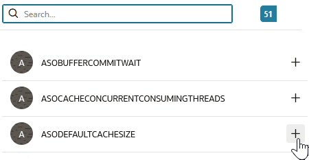

  3. Per aggiungere una proprietà, fare clic su Aggiungi.
    Scorrere la lista o cercare una proprietà.
  4. Fare clic su Immagine dell'icona Aggiungi di Redwood. per aggiungere la proprietà alla lista.
    Elemento di ricerca nell'interfaccia di configurazione dell'applicazione: clic su + accanto a una proprietà di configurazione per aggiungerla
