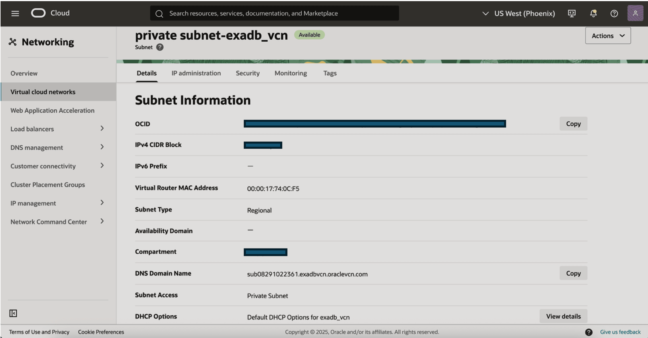

Task 2: Configura subnet di backup privato
Il servizio di recupero richiede una subnet privata nella stessa rete cloud virtuale (VCN) in cui risiede il database. La subnet privata deve includere regole di sicurezza per controllare la rete di backup tra il database e il servizio di recupero.
Suggerimenti per le subnet del servizio di recupero nella VCN del database
- La VCN del database deve avere una singola subnet privata per i backup nel servizio di recupero.
- La subnet privata deve essere una subnet solo IPv4 per il servizio di recupero nella VCN del database. Non selezionare una subnet abilitata per IPv6 poiché il servizio di recupero non supporta l'uso di una subnet abilitata per IPv6.
- La dimensione della subnet consigliata è /24 che può supportare 256 indirizzi IP.
- Per implementare l'isolamento di rete, si consiglia USE NSG per la VNIC del database con regole di uscita per consentire le porte 2484 e 8005.
Aggiungere una subnet privata nella VCN del database da utilizzare per il servizio di recupero.
Aggiungere le regole di entrata per consentire le porte di destinazione 8005 e 2484.
Aggiungere un gruppo NSG con regole di uscita per consentire le porte 2484 e 8005.

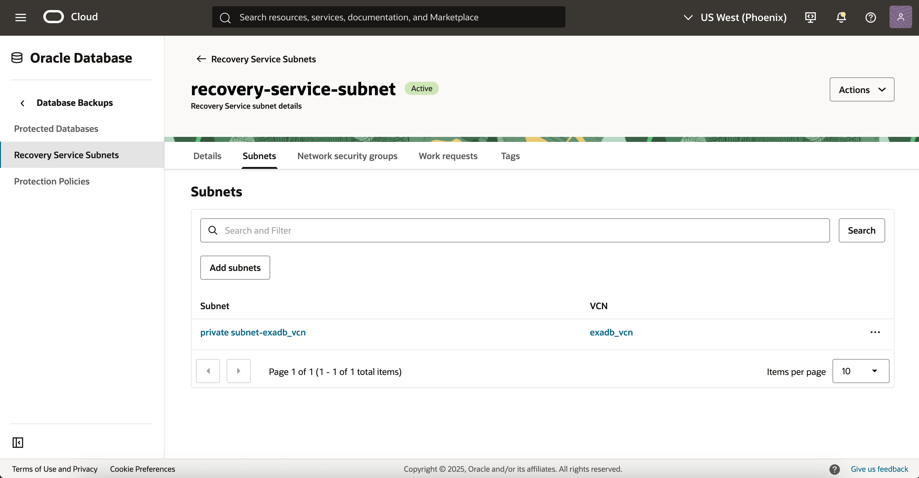

Task 3: Registra sottorete servizio di recupero
Dopo aver creato una subnet privata nella VCN del database, è necessario registrare tale subnet come "subnet del servizio di recupero" che verrà utilizzata per il trasferimento dei backup dalla subnet del database all'appliance del servizio di recupero.
- Più database protetti possono utilizzare la stessa subnet del servizio di recupero.
- È possibile assegnare più subnet alla subnet di recupero utilizzata da più database protetti.
Aggiungendo più subnet al servizio di recupero, si garantisce che il numero richiesto di indirizzi IP sia disponibile per supportare gli endpoint privati del servizio di recupero.

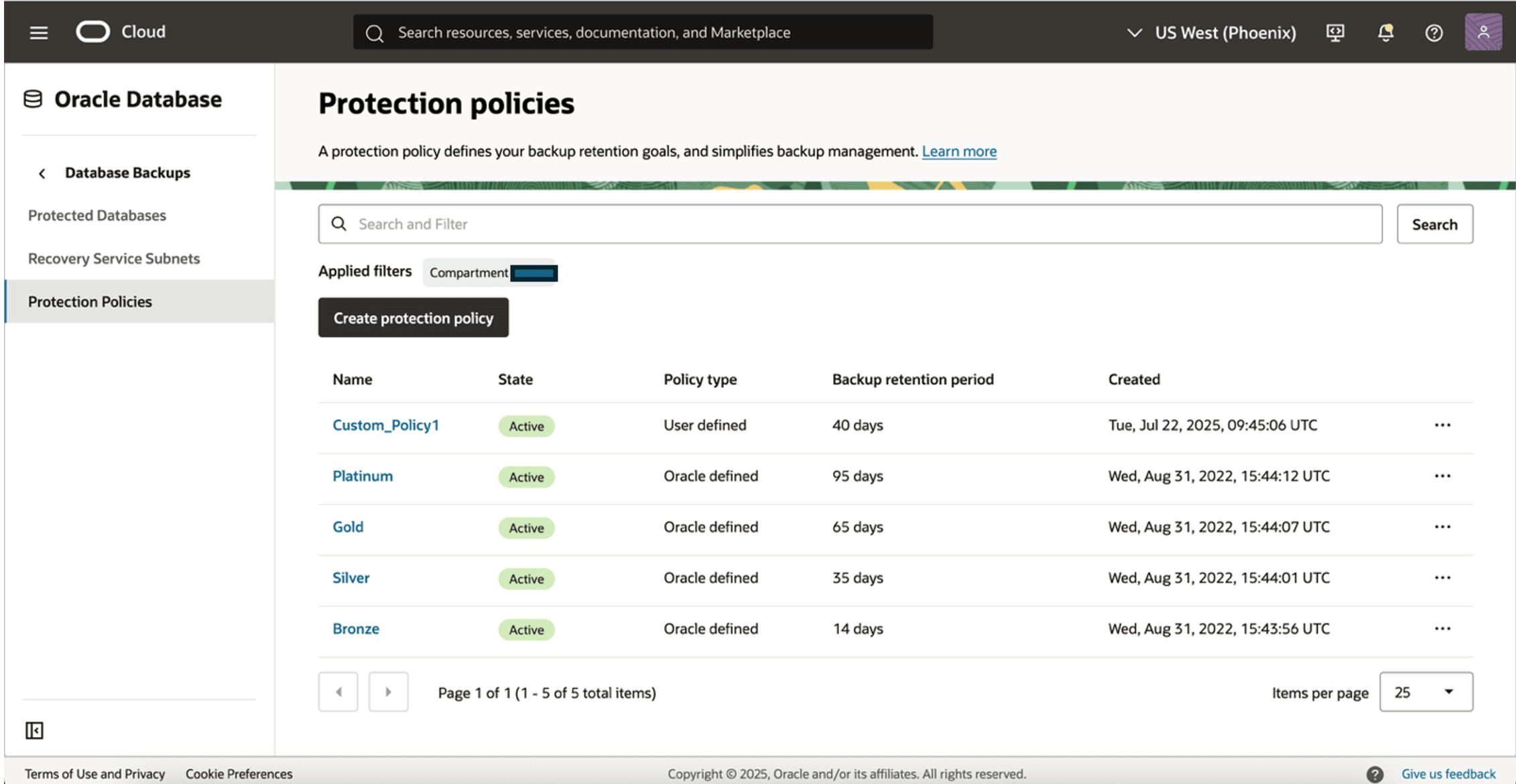

Task 4: Rivedi criterio di protezione
- Recovery Service fornisce criteri di protezione predefiniti per soddisfare i casi d'uso comuni per la conservazione dei backup.
- Di seguito sono riportati i criteri di protezione Oracle predefiniti con finestre di conservazione diverse.
- Platino: 95 giorni
- Oro: 65 giorni
- Argento: 35 giorni
- Bronzo: 14 giorni
Puoi anche creare criteri di protezione personalizzati per soddisfare i tuoi requisiti di conservazione dei dati personalizzati.
L'immagine seguente mostra diversi criteri attivi, tra cui un criterio personalizzato per un periodo di conservazione di 40 giorni.

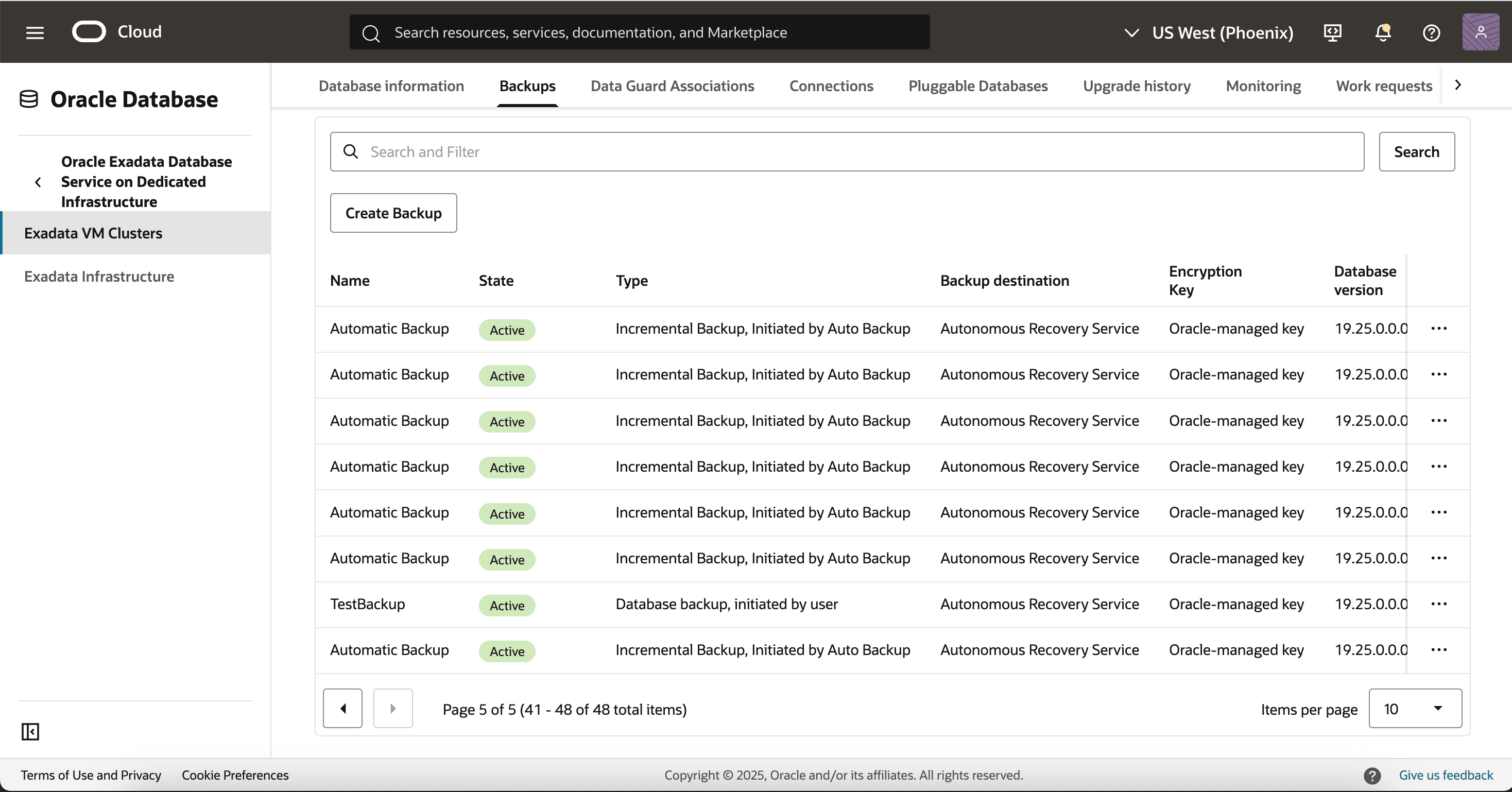

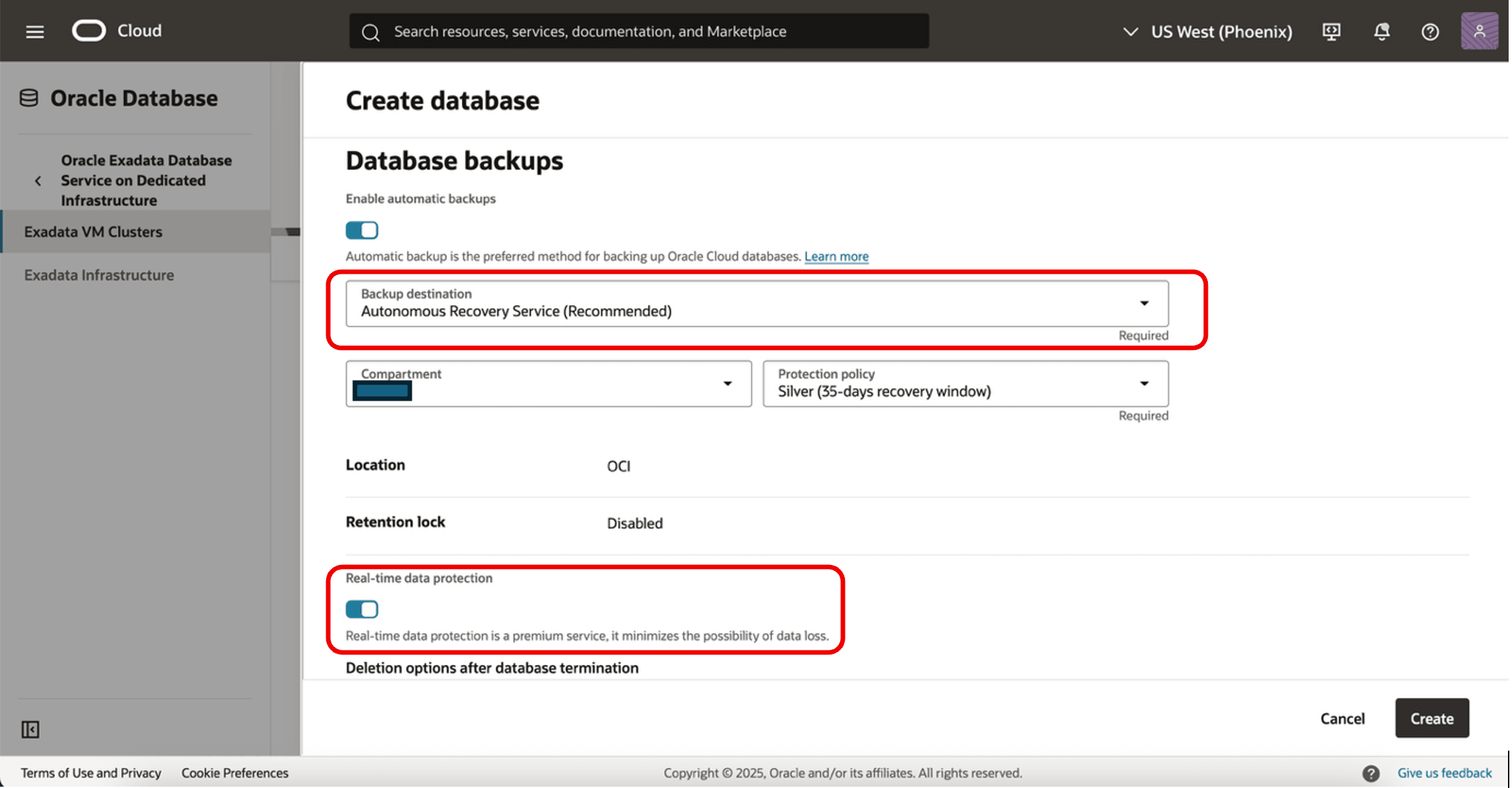

Task 5: Abilita backup automatici nel servizio di recupero
Puoi abilitare i backup automatici del database durante il provisioning di un nuovo database e selezionare la destinazione di backup come Autonomous Recovery Service.
È inoltre possibile abilitare questi parametri durante l'abilitazione dei backup automatici:
- Criterio di protezione: per la finestra di conservazione dei backup del database.
- Blocco conservazione: se il blocco di conservazione è Abilitato, il servizio di recupero vieta la modifica o l'eliminazione dei backup fino alla scadenza del periodo di conservazione.
Protezione dei dati in tempo reale: la protezione dei dati in tempo reale migliora la protezione del database, riduce al minimo la perdita di dati e supporta un punto di recupero fino all'ultimo secondo secondario.

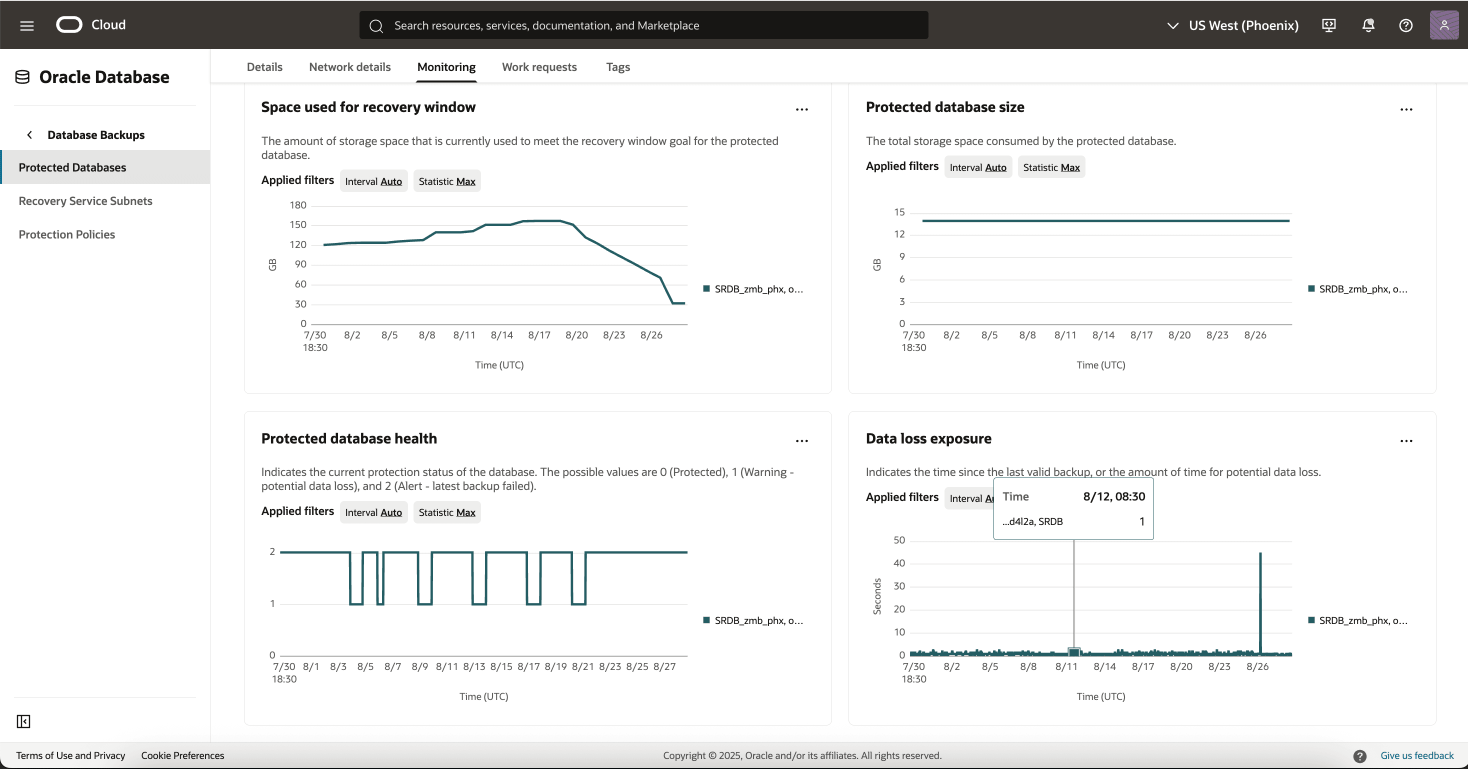

Task 6: Monitorare i backup automatici
È possibile visualizzare i backup del database protetti dalla console OCI come mostrato di seguito:
È inoltre possibile monitorare lo stato del backup del database utilizzando la console:

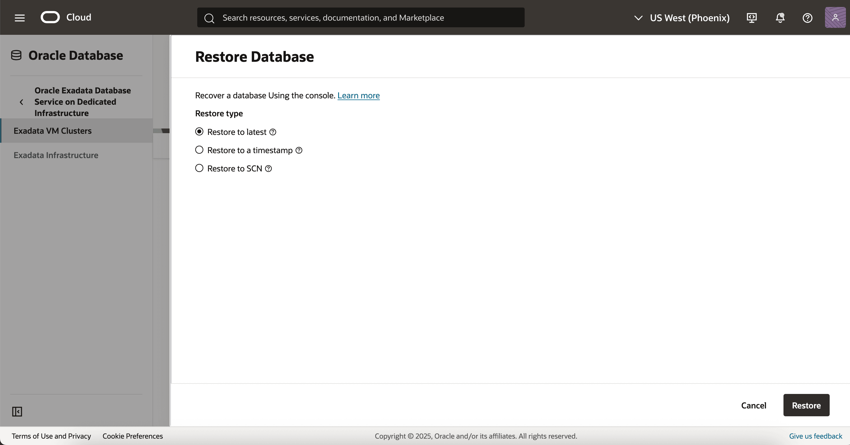

Task 7: eseguire il ripristino o il recupero del database
Il database può essere recuperato utilizzando i backup automatici eseguiti dal Recovery Service. Offre tre punti di ripristino durante il recupero del database:
- Ripristina in base a più recente
- Ripristina il database all'ultimo stato valido noto con la minore perdita di dati possibile.
- Ripristina in base a indicatore orario
- Ripristina il database all'indicatore orario specificato.
- Ripristina in base a SCN
- Ripristina il database utilizzando il numero SCN (System Change Number) specificato.
