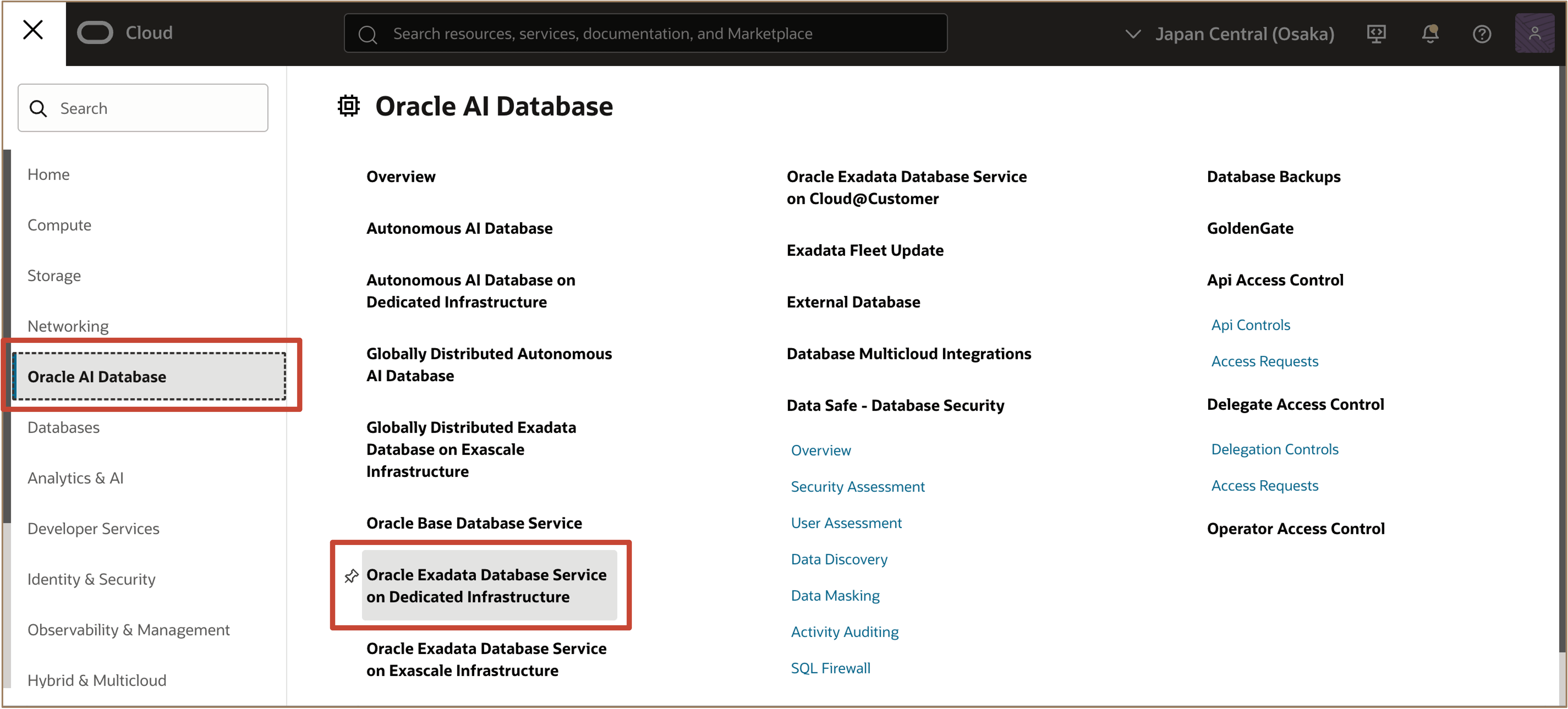

Eseguire il login a OCI Console. Vai a Oracle AI Database e seleziona Oracle Exadata Database Service on Dedicated Infrastructure.

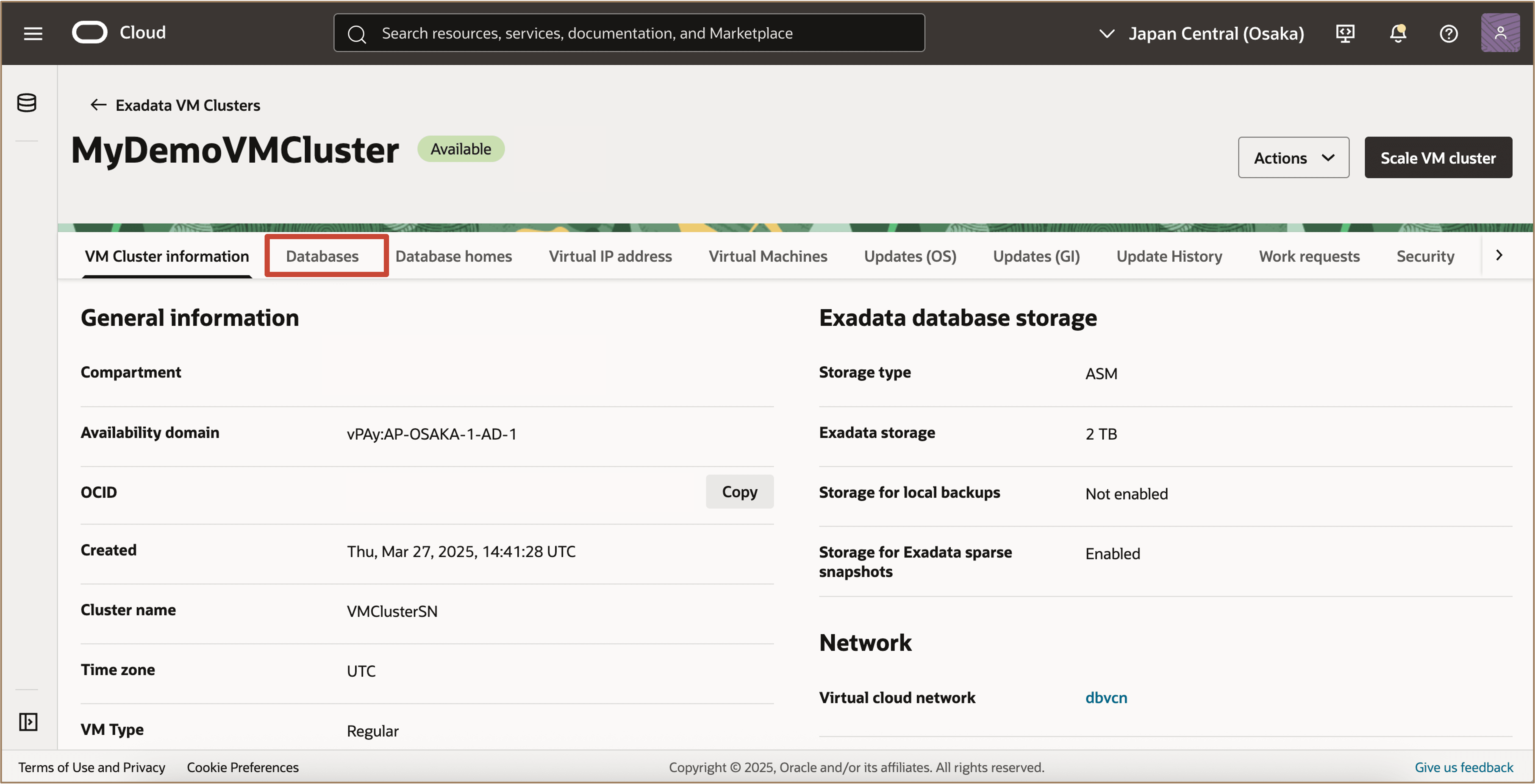

Passare al cluster VM che contiene il database di un gruppo Data Guard esistente per il quale si desidera visualizzare lo stato di integrità di Data Guard. Fare clic sulla scheda Database e selezionare il nome del Database.

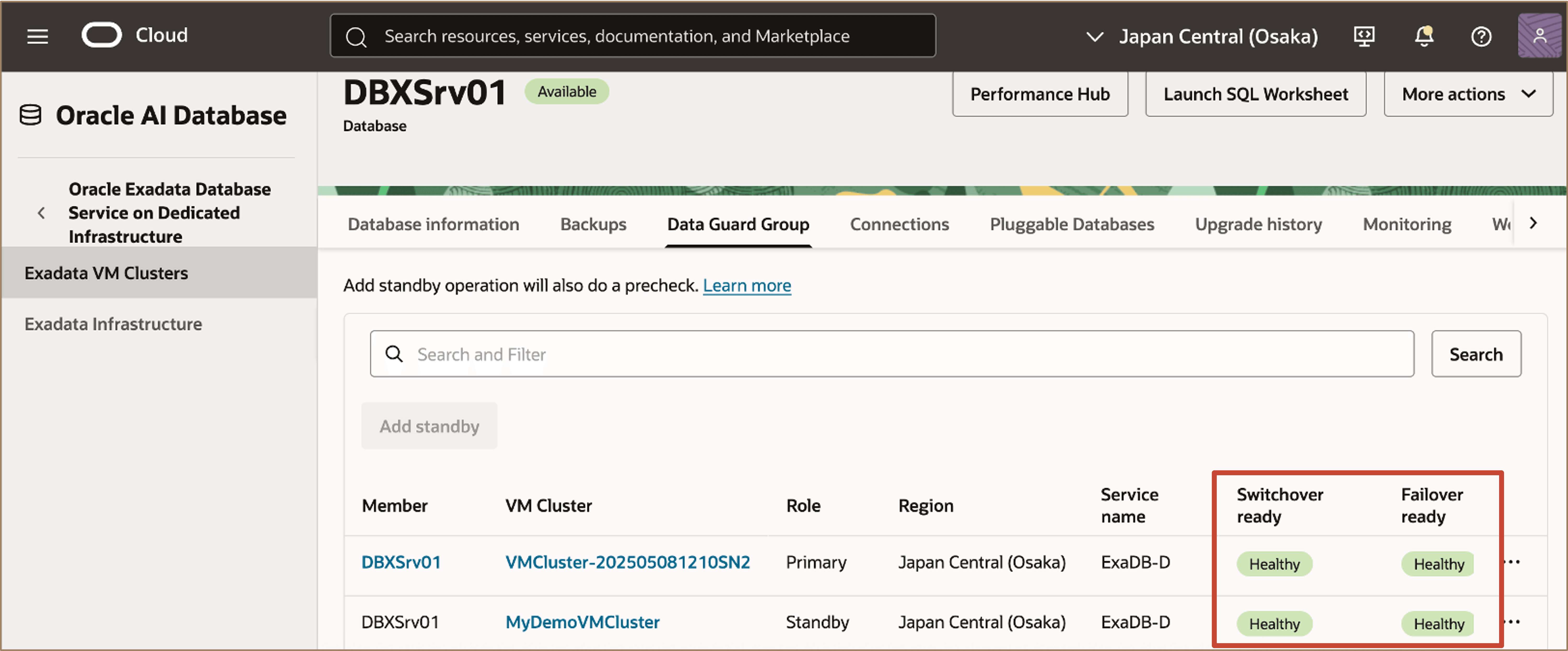

Dalla pagina Dettagli database, andare alla scheda Gruppo Data Guard. Nella scheda Gruppo Data Guard, visualizzare lo stato Switchover ready e Failover ready.

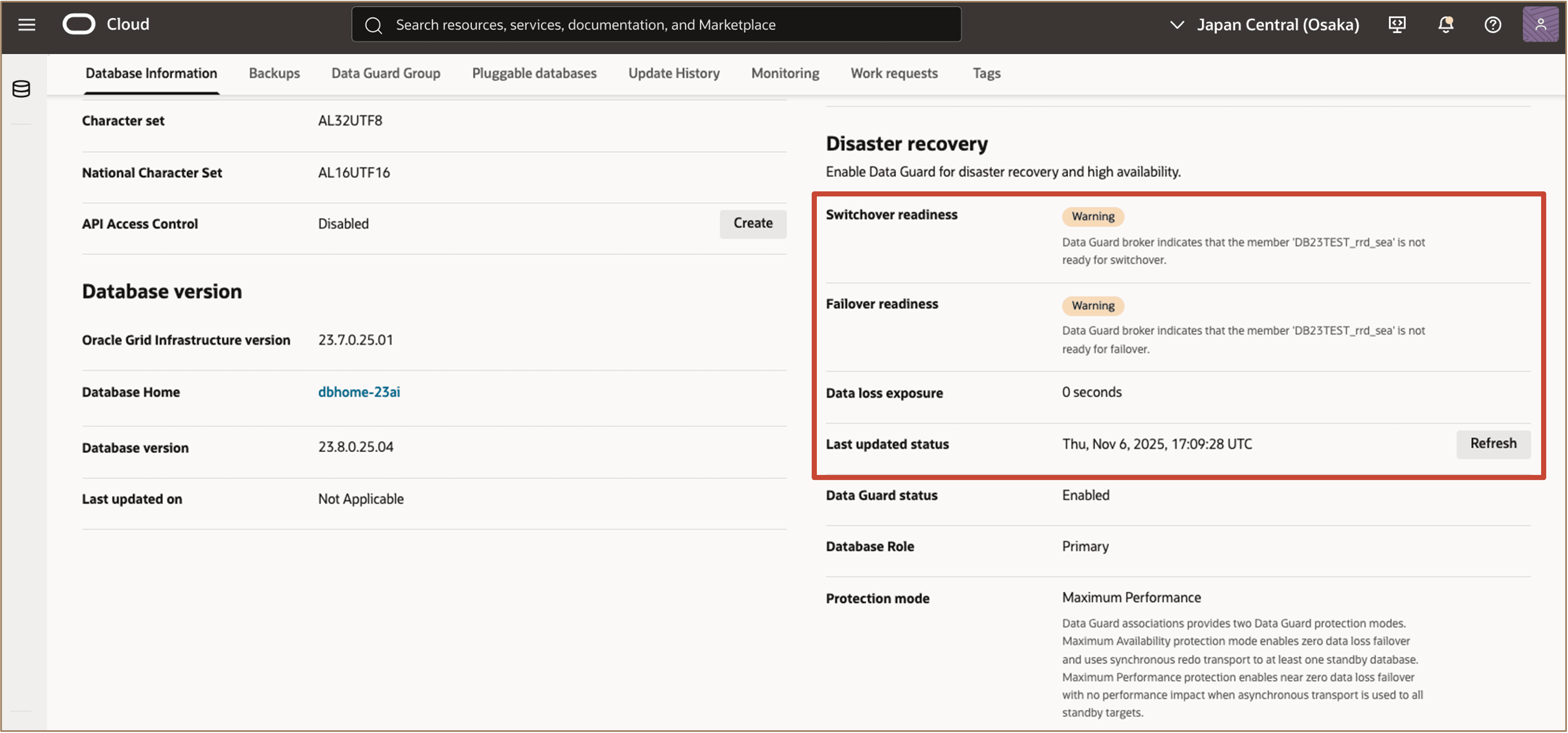

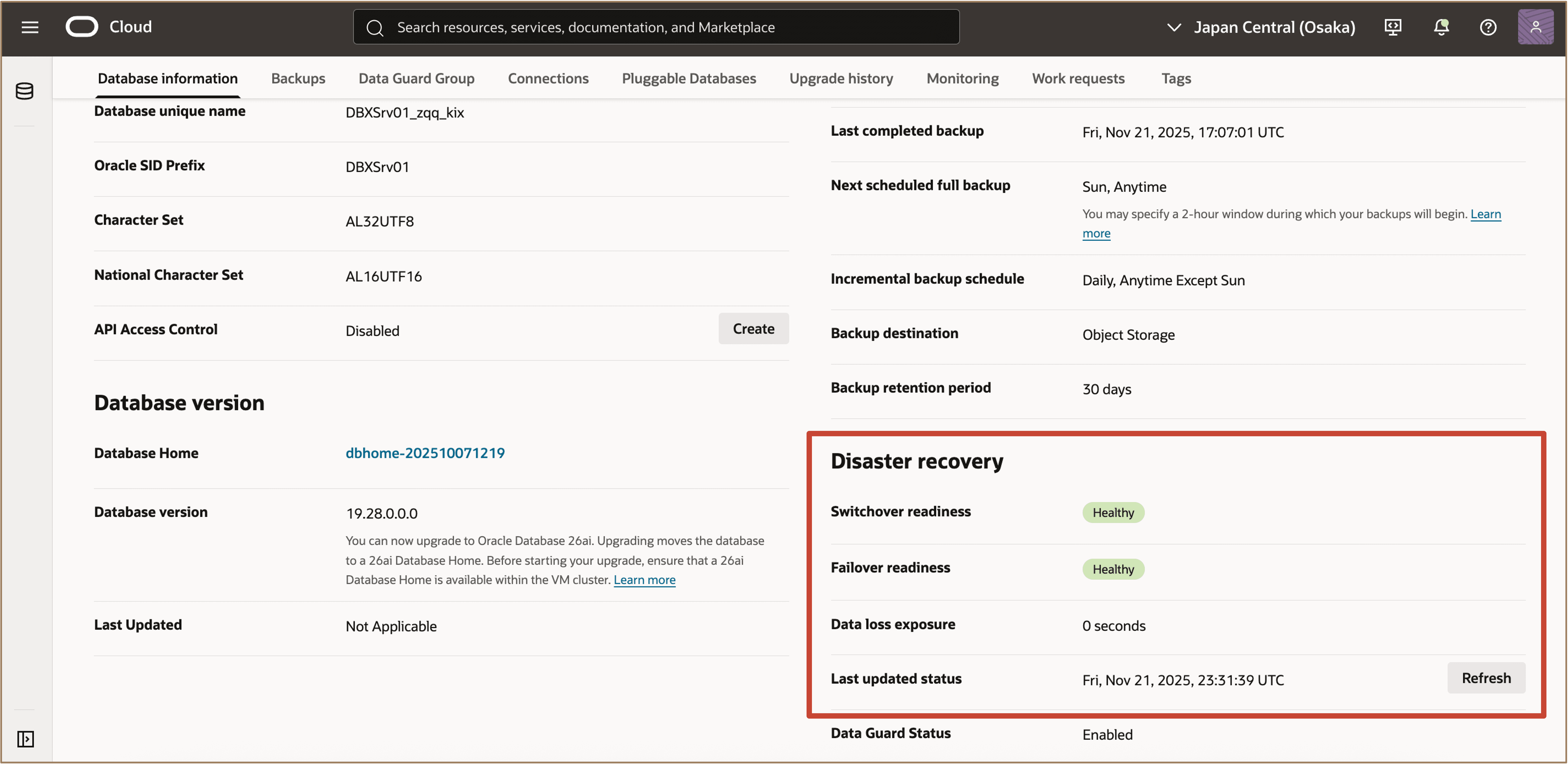

Per visualizzare le informazioni più recenti sulla disponibilità del Disaster Recovery (DR) per un database specifico, andare alla scheda Informazioni sul database e individuare la sezione Disaster recovery. Qui, puoi rivedere metriche chiave come Disponibilità dello switchover, Disponibilità del failover e Esposizione alla perdita di dati. Fare clic sul pulsante Aggiorna accanto allo stato Ultimo aggiornamento per recuperare i dati di integrità e disponibilità più aggiornati.
Se un database non è pronto per lo switchover o il failover, questo stato viene visualizzato in modo chiaro nella console nella sezione Disaster recovery. Le avvertenze verranno visualizzate accanto a Disponibilità dello switchover e Disponibilità del failover, insieme a dettagli aggiuntivi che consentono di identificare e risolvere eventuali problemi prima di procedere con le operazioni di Data Guard.

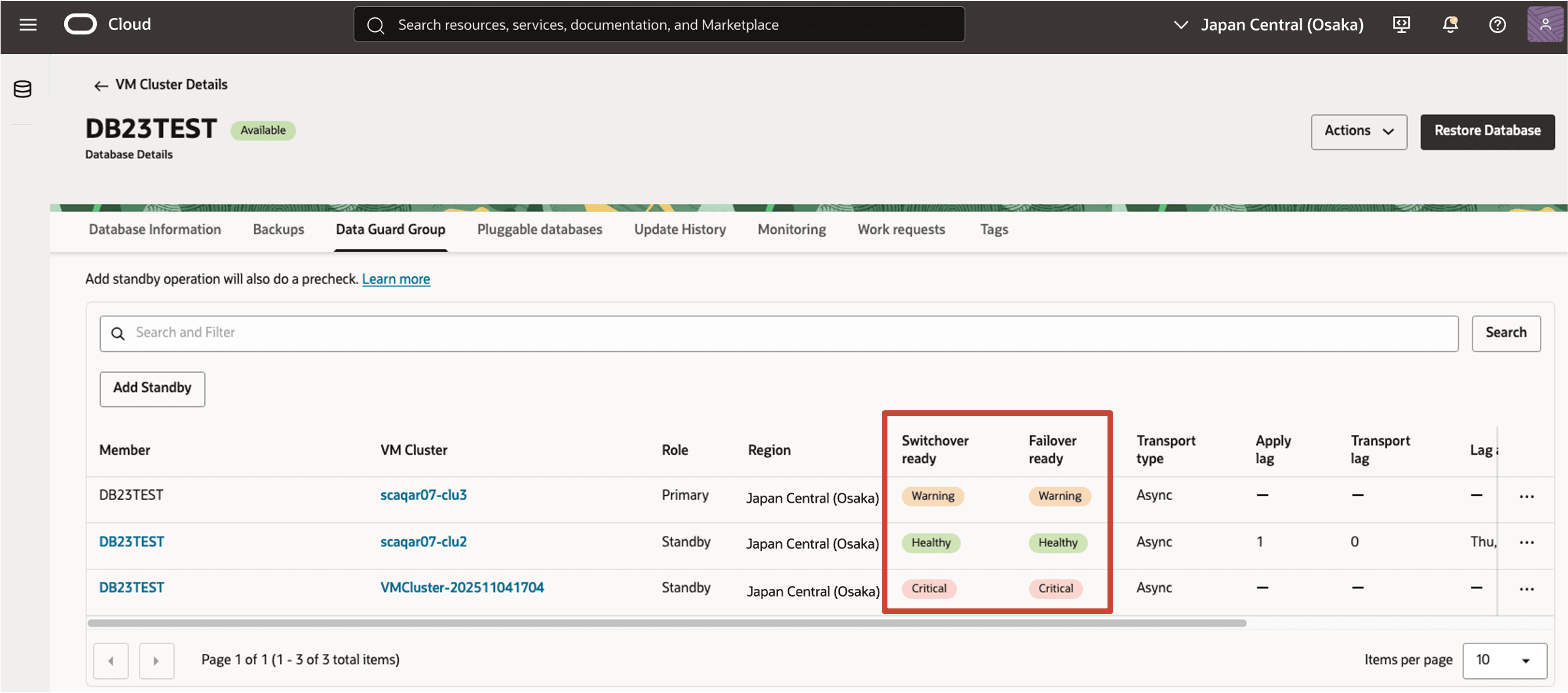

È possibile visualizzare lo stato di tutti i membri del database nella scheda Gruppo Data Guard.
Gli indicatori di stato sono i seguenti:
- In buono stato: il database di standby ha superato tutti i controlli di idoneità.
- Avvertenza: almeno un database in standby in un'impostazione multi-standby non è pronto per lo switchover o pronto per il failover.
- Critica: il database in standby non è pronto per lo switchover o il failover.
- Sconosciuto: lo stato non può essere determinato in questo momento.
Questi indicatori consentono di valutare rapidamente quali database sono pronti per le operazioni e quali potrebbero richiedere attenzione.
