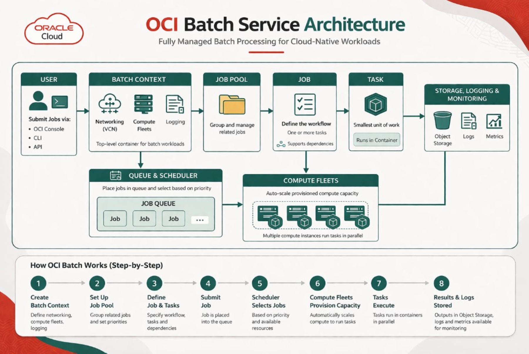

L'architettura di Batch OCI segue un chiaro flusso dalla sottomissione dei job all'esecuzione e all'output, come mostrato nel diagramma.
Il processo viene avviato quando un utente sottomette un job utilizzando la console, l'interfaccia CLI o l'API OCI. Questa richiesta è associata a un Batch Context, che funge da livello di configurazione di base. Il contesto definisce impostazioni chiave quali il networking, le flotte di calcolo e il log, garantendo che tutti i job vengano eseguiti in un ambiente coerente.
I job vengono quindi organizzati in Job Pools, che fornisce il raggruppamento logico e consente di controllare il funzionamento della pianificazione. Ciò è particolarmente utile quando si gestiscono carichi di lavoro tra team o ambienti diversi, in quanto consente l'assegnazione delle priorità e l'isolamento. Ogni job sottomesso rappresenta un'unità di lavoro completa e può includere uno o più task. I task sono le unità eseguibili più piccole ed eseguiti utilizzando un ambiente task definito. Ciò consente di suddividere i job in parti più piccole che possono essere eseguite in modo indipendente o in sequenza, a seconda delle dipendenze definite.
Una volta sottomessi, i job vengono inseriti in un file Queue, in cui attendono la disponibilità delle risorse. Lo scheduler valuta continuamente la coda e seleziona i job in base alla priorità e alla capacità. Ciò garantisce che i carichi di lavoro vengano elaborati in modo efficiente senza sovraccaricare il sistema.
Per eseguire questi task, OCI Batch utilizza Compute Fleets, che rappresentano la capacità di computazione di base. Il provisioning di queste flotte viene eseguito in modo dinamico in base alla domanda del carico di lavoro. Man mano che vengono sottomessi più posti di lavoro, viene allocata capacità aggiuntiva; quando la domanda diminuisce, le risorse vengono ridimensionate. Ciò garantisce un utilizzo efficiente senza richiedere interventi manuali.
Dopo l'esecuzione, i risultati vengono memorizzati in OCI storage services e i log e le metriche vengono acquisiti per ottenere visibilità. Fornisce una vista completa dell'esecuzione dei job e delle prestazioni del sistema.
Perché questa architettura è importante
Un punto di forza di OCI Batch risiede nella separazione tra sottomissione ed esecuzione dei job. Invece di eseguire immediatamente ogni job, il sistema utilizza code e logica di pianificazione per gestire i carichi di lavoro in modo efficiente. Questa progettazione consente a OCI Batch di gestire improvvisi picchi di domanda senza richiedere l'infrastruttura di cui è stato eseguito il provisioning. Garantisce inoltre che i job con priorità più elevata possano essere eseguiti per primi, migliorando la prevedibilità negli ambienti condivisi.
Grazie alla gestione dinamica dell'allocazione delle risorse e al controllo dell'esecuzione attraverso le code, il servizio offre un equilibrio tra prestazioni, scalabilità ed efficienza dei costi.
Componenti di base del batch OCI
OCI Batch si basa su un set di componenti di base che lavorano insieme per fornire funzionalità di elaborazione batch.
- Il contesto batch definisce l'ambiente per i carichi di lavoro, tra cui la rete, le flotte di calcolo e le configurazioni di log. Garantisce la coerenza tra tutti i lavori.
- I job pool vengono utilizzati per raggruppare i job correlati e gestire il comportamento di pianificazione. Aiuta a organizzare i carichi di lavoro e a controllare le priorità in ambienti multi-team.
- Un Job rappresenta un flusso di lavoro completo e può essere costituito da più task. Definisce cosa deve essere eseguito e in che modo i task sono correlati.
- I task sono le unità di esecuzione più piccole. Ogni attività viene eseguita all'interno di un contenitore ed esegue un'operazione specifica. Le attività possono essere eseguite in parallelo o seguire dipendenze, abilitando flussi di lavoro semplici e complessi.
- I profili task definiscono la modalità di esecuzione dei task specificando i requisiti delle risorse, ad esempio CPU, memoria, immagini dei contenitori e variabili di ambiente. Ciò consente di ottimizzare i carichi di lavoro in base alle loro esigenze.

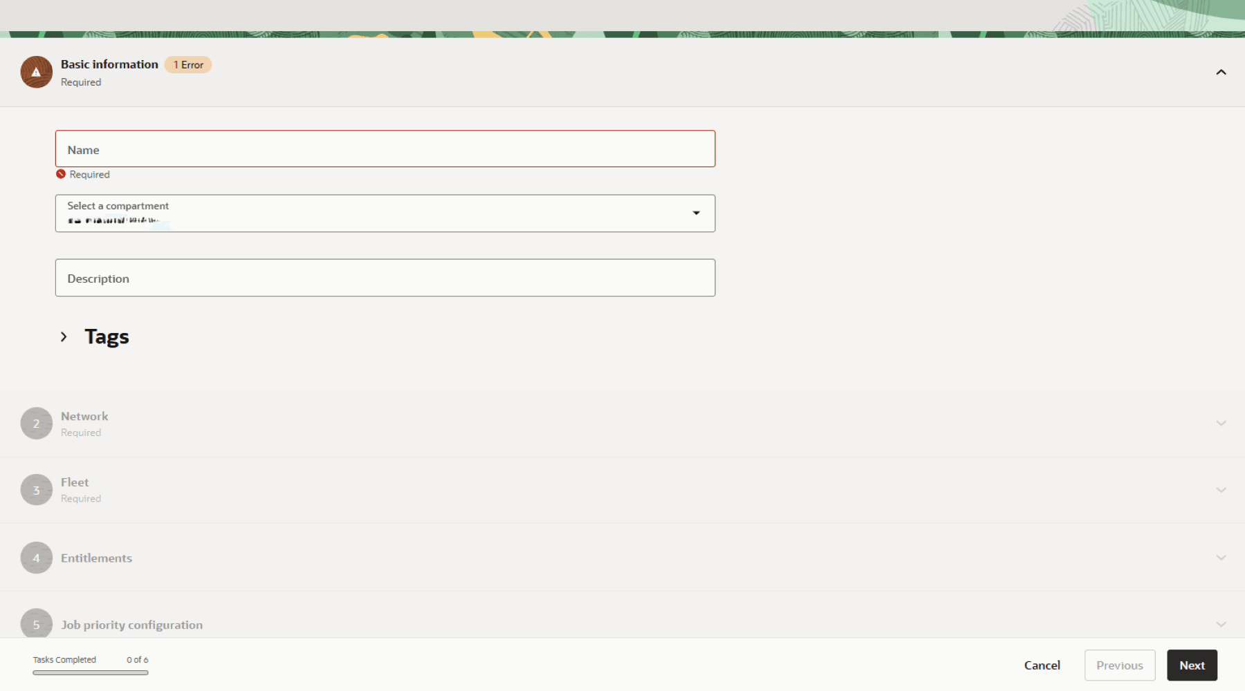

Task 1. Crea contesto di batch
Il contesto batch è il livello di configurazione di livello superiore per i carichi di lavoro batch. Include networking, flotte, abilitazioni, impostazioni di priorità mansione e configurazione della registrazione.
Per creare un contesto batch, andare al servizio batch e selezionare Contesti batch, quindi selezionare Crea contesto batch. Compilare i dettagli riportati di seguito in base all'ambiente.
- Nome
- Compartimento
- Descrizione
- VCN
- Subnet
- Flotta
- Abilitazioni (facoltativo)
- Configurazione priorità job (facoltativo)
Configurazione log

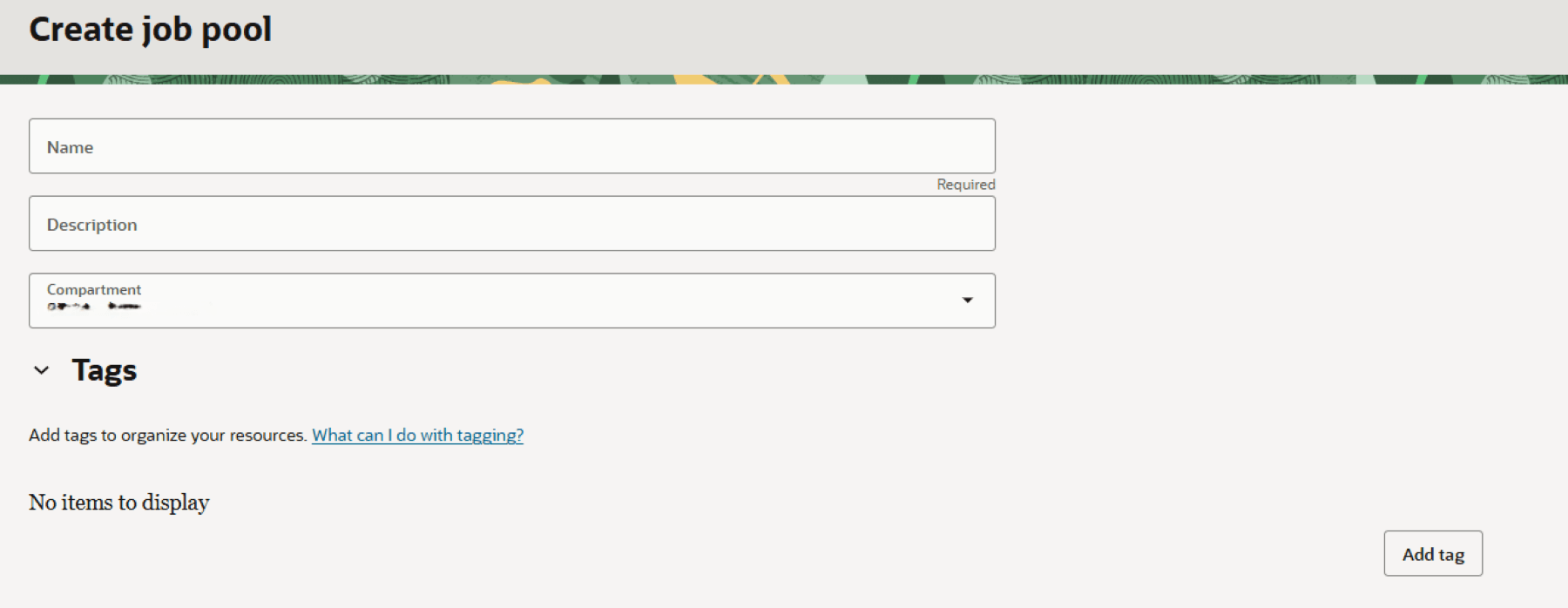

Task 2. Crea pool di job
Un pool di job è semplicemente un contenitore logico per i job. Quando si esegue un job, verrà selezionato un pool di job in cui crearlo. Per creare un pool di job, sono necessarie solo le configurazioni seguenti.
- Nome
- Descrizione
Compartimento

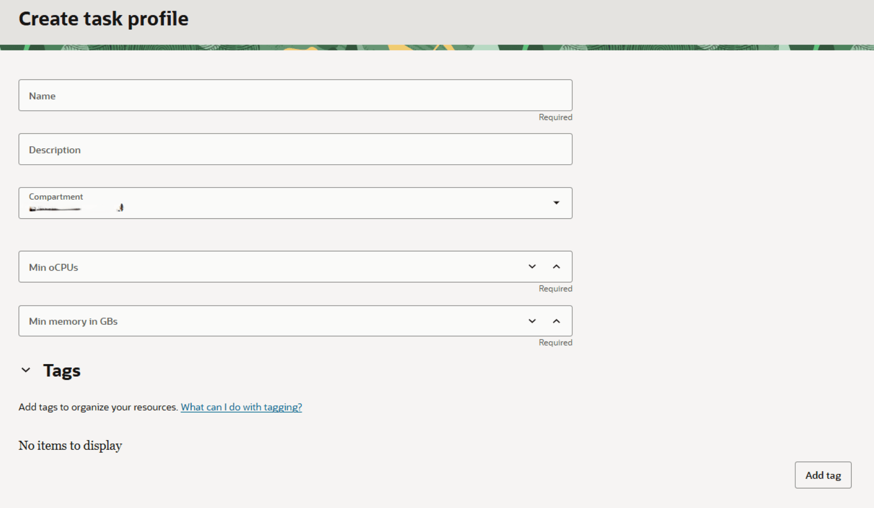

Task 3. Crea profilo task
Un profilo task è una configurazione riutilizzabile che definisce le risorse di computazione minime necessarie per task quali 1 OCPU e 16 GB di memoria. È possibile creare più profili, ciascuno corrispondente a un fabbisogno di risorse diverso. Per creare un profilo task, sono necessarie le configurazioni riportate di seguito.
- Nome
- Descrizione
- Numero minimo di OCPU: è possibile impostare questo valore su 1 per questo esempio
Memoria minima in GB - È possibile impostare questa opzione su 8 per questo esempio

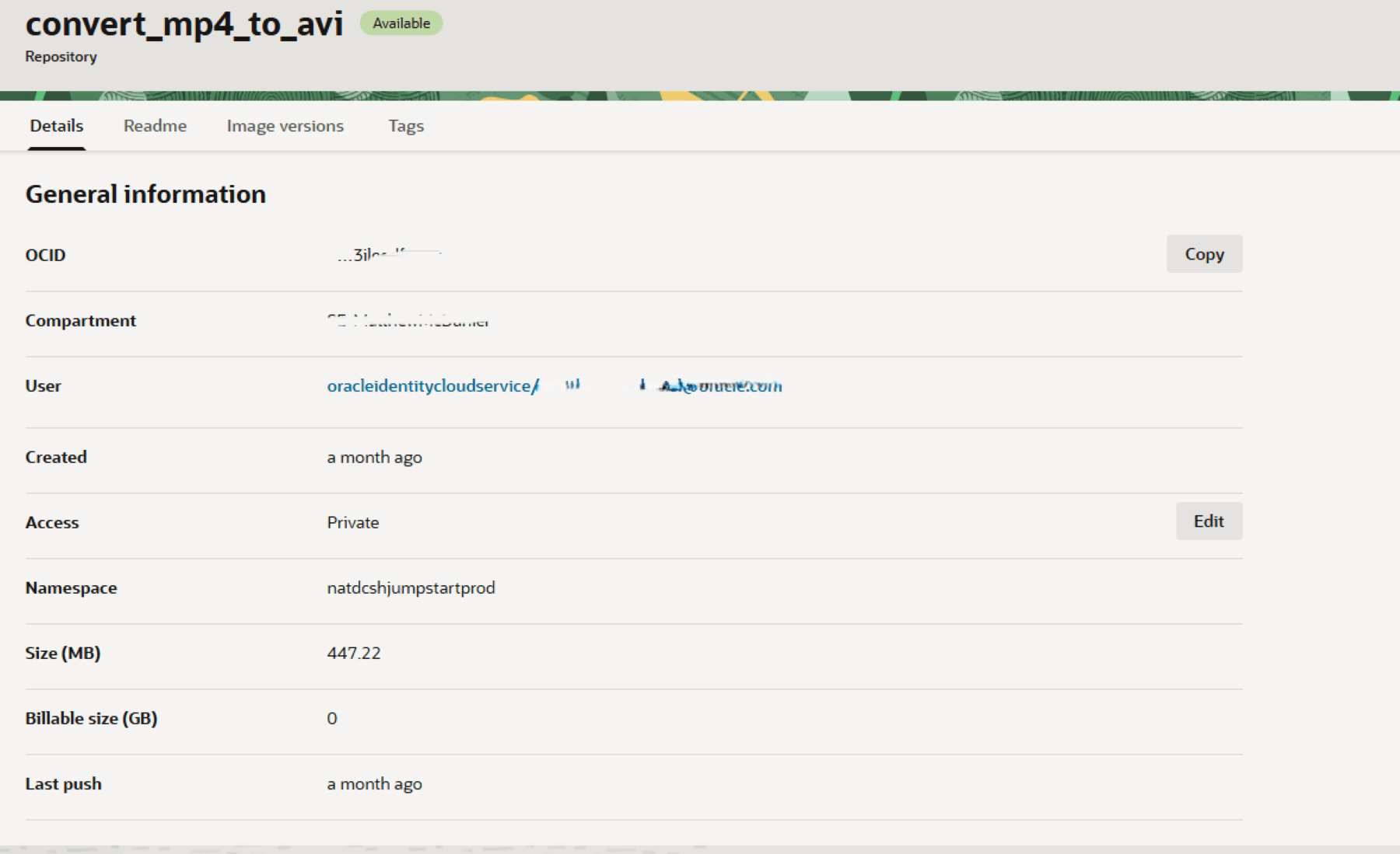

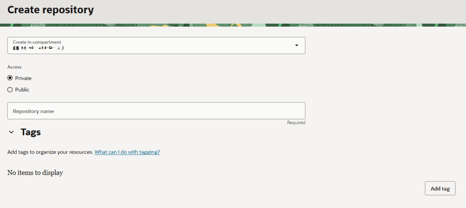

Creare un repository in OCI Container Registry (OCIR).
Spingere l'immagine del contenitore a OCIR. Il percorso dell'immagine deve corrispondere all'area, allo spazio di nomi della tenancy, al nome del repository e alla tag immagine, ovvero
iad.ocir.io/<tenancy-namespace>/convert_mp4_to_avi:latestdocker build -t <image>:<tag> . docker push <image>:<tag>

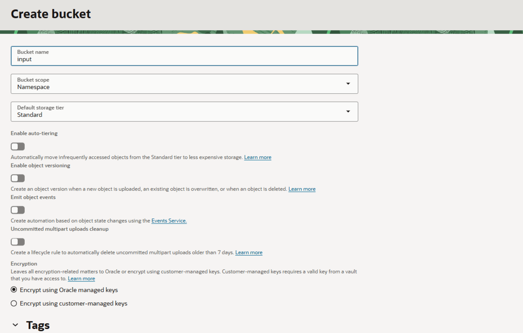

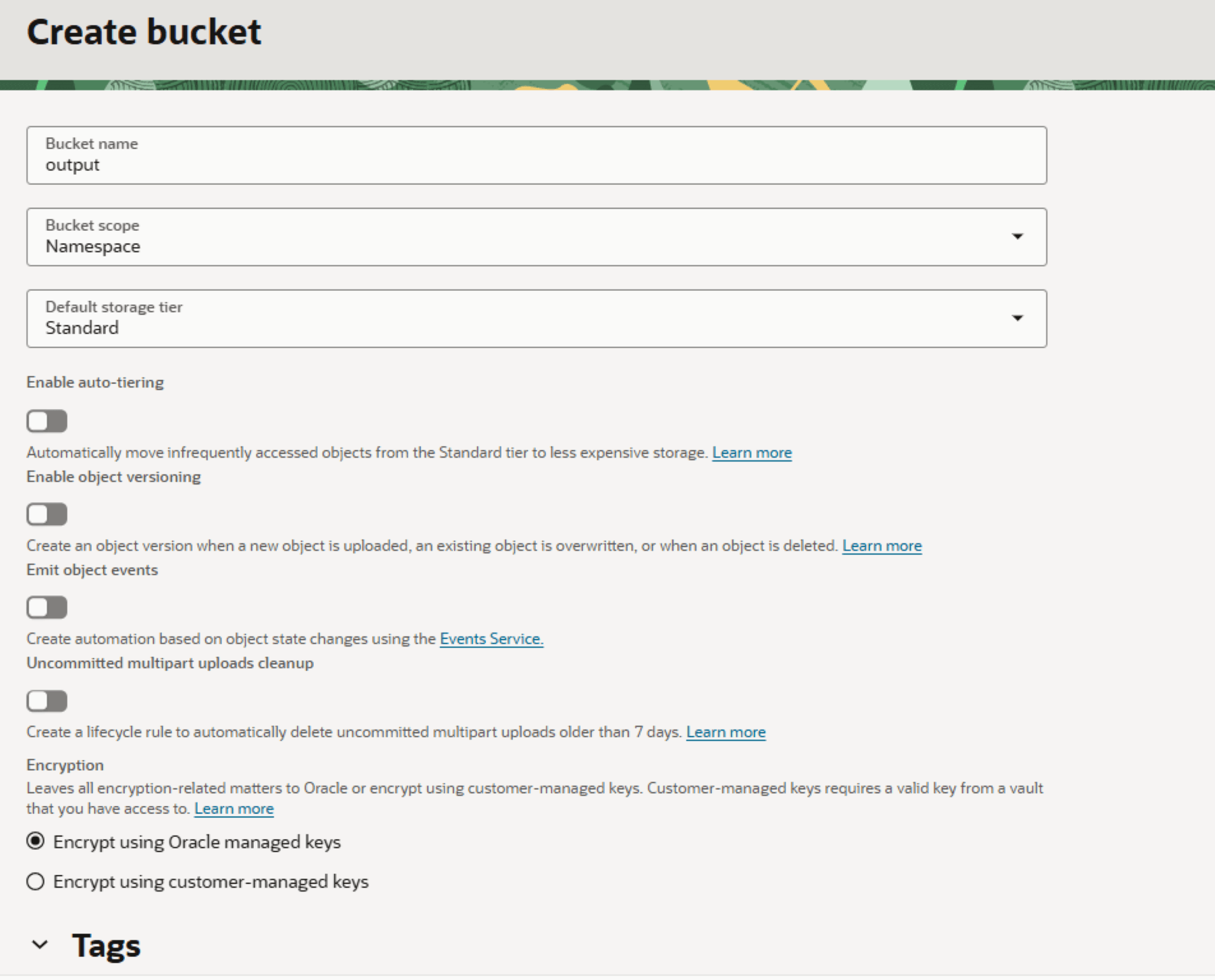

Crea bucket di storage degli oggetti per i video di input e output.
Carica file video nello storage degli oggetti

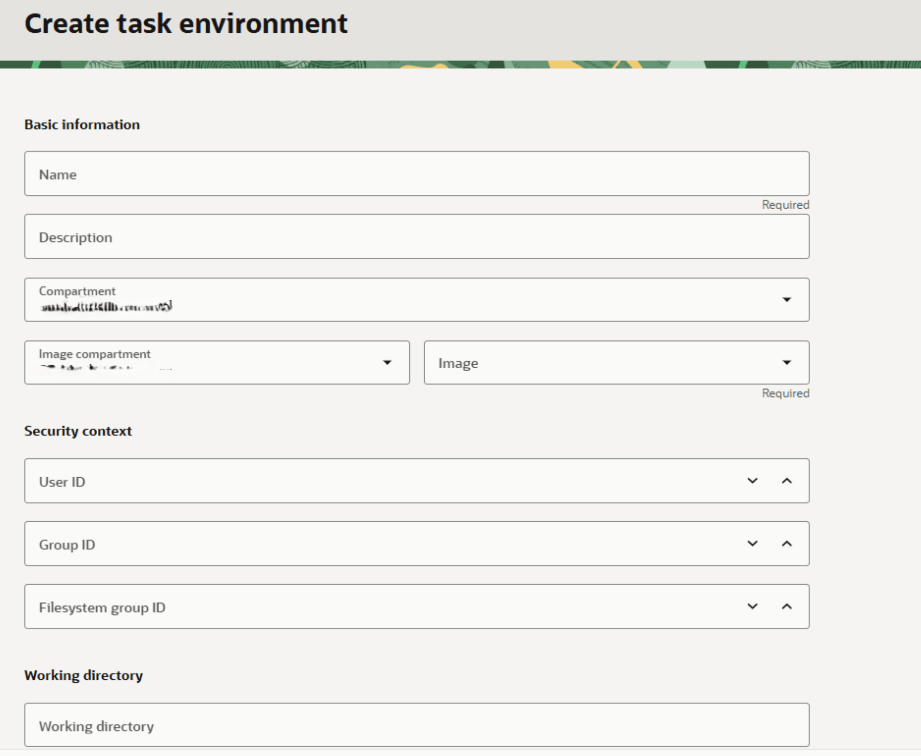

Task 5. Crea ambiente di task
Un ambiente task è la configurazione runtime per i task. Per impostare un ambiente di task, è necessario:
- Nome
- Descrizione
- Contesto di sicurezza:
- ID utente: imposta su 1
- ID gruppo: imposta su 1
- ID gruppo file system: impostarlo su 1
Directory di lavoro: Impostare questo a /video
