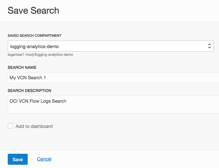

  1. Nel grafico fare clic su Log di flusso VCN OCI per eseguire il drill-down dei dati del flusso VCN.
  2. Passare a Azioni e fare clic su Salva con nome per salvare la ricerca come "Widget".
  3. Completare "Salva ricerca" e fare clic su Salva.
    Al momento il widget può essere aggiunto a un dashboard direttamente da qui o in un secondo momento dal menu del dashboard.
  4. Creare un paio di ulteriori widget visualizzando i vari log degli altri.
    In seguito verranno aggiunti a un dashboard.

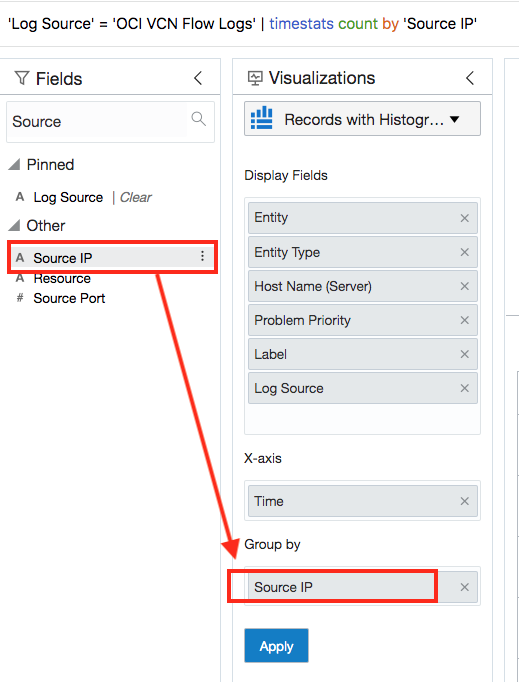

  11. Crea un'altra visualizzazione per comprendere la distribuzione del traffico di rete.
    Modificare innanzitutto la visualizzazione in Casella e selezionare un nuovo set di dati, OCI VCN Flow Logs.
    Nella casella di ricerca del pannello Campi cercare la stringa "Origine". Trascinare quindi "IP di origine" dalla casella "Altro" alla casella "Raggruppa per" nel pannello Visualizzazione e fare clic su Applica.
    Qui è possibile visualizzare la distribuzione del log in base a "IP di origine".
