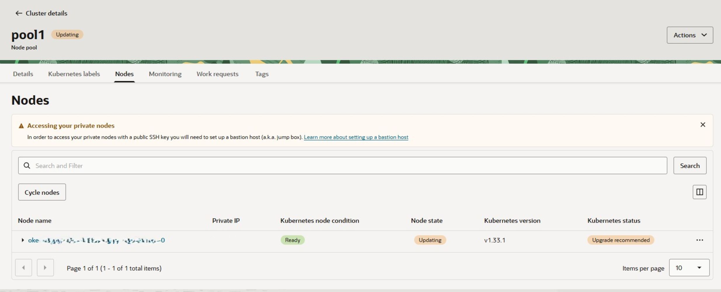

1. Utilizzare il ciclo dei nodi per eseguire l'upgrade dei pool di nodi OKE.

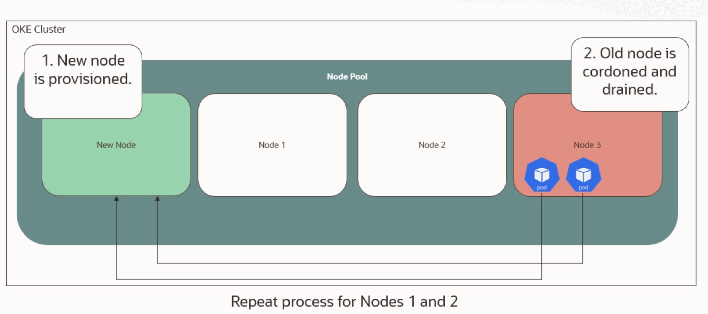

Il ciclo dei nodi è una strategia di upgrade in sequenza sicura che aggiorna le immagini dei nodi, le versioni Kubernetes o le configurazioni di sistema senza interrompere i carichi di lavoro. Il ciclo dei nodi è importante perché consente ai cluster di evolversi in modo sicuro nel tempo, applicando patch o aggiornamenti senza influire sui carichi di lavoro di produzione. Per i clienti, questo riduce i rischi operativi, garantisce la disponibilità continua durante gli aggiornamenti e consente l'esecuzione affidabile dei carichi di lavoro mantenendo le versioni più recenti. OKE supporta i due tipi elencati di seguito.
INSTANCE_REPLACE: elimina e ricrea i nodi da zero, consentendo aggiornamenti a tutti gli attributi.
BOOT_VOLUME_REPLACE (BVR): sostituisce solo il volume di avvio, supportando gli aggiornamenti sul posto per un sottoinsieme di campi.
Parametri come maximum_surge e maximum_unavailable controllano come gli aggiornamenti bilanciano la velocità con la disponibilità. Per gli aggiornamenti senza tempi di inattività, impostare maximum_surge = 1 e maximum_unavailable = 0, assicurando che un nuovo nodo venga connesso prima di sostituire quello precedente. Di seguito è riportato un esempio di ciclo dei nodi con Max sovratensione 1 e Max non disponibile 0.

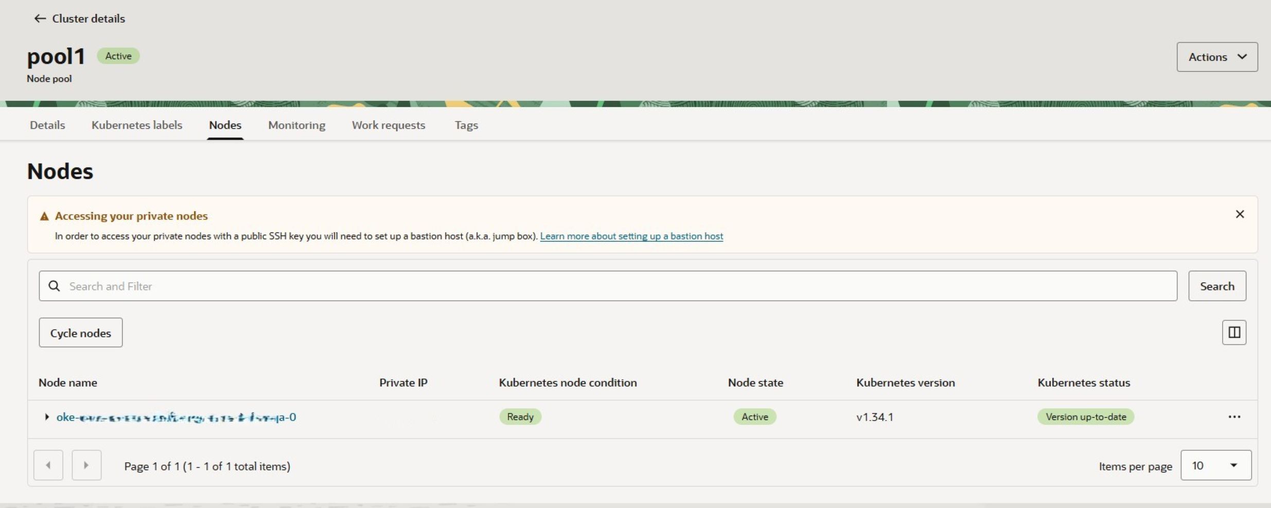

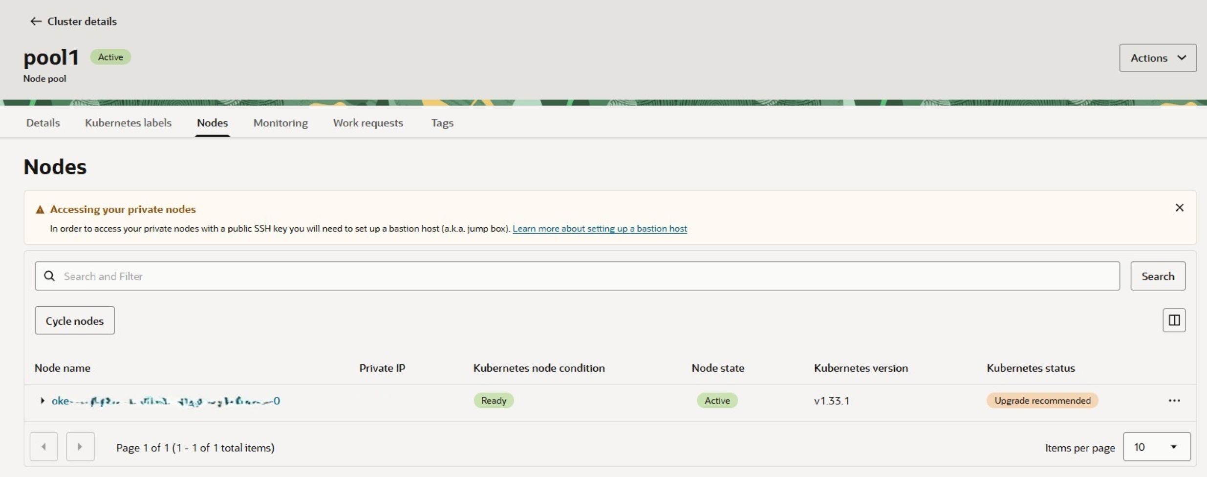

Per attivare l'aggiornamento di un cluster OKE esistente che porta al ciclo dei nodi:
Nel file terraform.tfvars:
- Imposta
node_cycling_enabled= true - Aggiornare
control_plane_kubernetes_versioneworker_nodes_kubernetes_version - Modificare
kubernetes_versionnella versione desiderata come sopra per la selezione automatica dell'immagine.- Impostare
cycle_modessuBOOT_VOLUME_REPLACEper l'aggiornamento in loco
- Impostare
Quindi eseguire terraform plan
Dovresti vedere output come questo:
- Upgrade del pool di nodi:
- kubernetes_version = "v1.32.1" -> "v1.34.1"

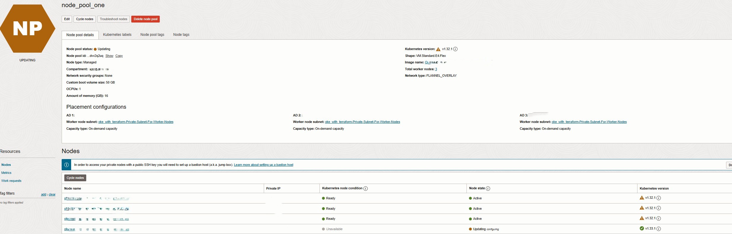

Quando si esegue terraform apply, OKE inizia a ciclicare i pool di nodi un nodo alla volta utilizzando la strategia BOOT_VOLUME_REPLACE. In questa modalità, solo il volume di avvio del nodo viene sostituito mentre l'istanza di computazione di base rimane invariata. Di conseguenza, l'aggiornamento del nodo viene eseguito in posizione e gli attributi di rete come l'indirizzo IP privato rimangono invariati come di seguito:

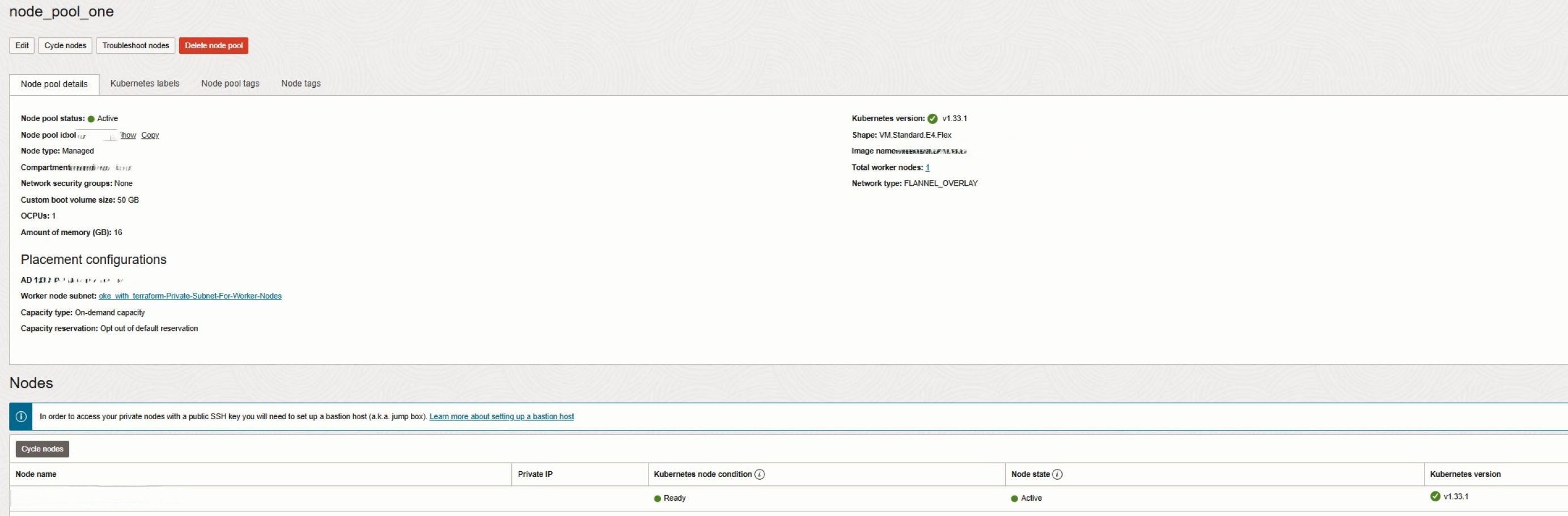

3. Endpoint API, nodo, load balancer e subnet pod separati (se applicabile).
Una progettazione di rete corretta è una best practice in OKE perché migliora la sicurezza, le prestazioni e la scalabilità. La separazione di endpoint API, nodi di lavoro, pod, load balancer e host bastion in subnet separate isola il traffico critico, consente tabelle di instradamento personalizzate o gruppi di sicurezza di rete (NSG) e impedisce a un tipo di traffico di interferire con un altro. Questo approccio è essenziale per mantenere una comunicazione sicura, un instradamento prevedibile e un forte isolamento delle risorse negli ambienti di produzione.
I clienti traggono vantaggio dalla disponibilità di un cluster più sicuro, gestibile e resiliente in grado di ridimensionarsi in modo efficiente e gestire picchi di traffico o attacchi senza influire sui carichi di lavoro. Di seguito è riportato lo snippet di terrform.tfvars che consente di definire i blocchi CIDR per le subnet.
k8apiendpoint_private_subnet_cidr_block = "REPLACE_WITH_YOUR_CIDR" # API endpoint subnet
workernodes_private_subnet_cidr_block = "REPLACE_WITH_YOUR_CIDR" # Worker nodes subnet
pods_private_subnet_cidr_block = "REPLACE_WITH_YOUR_CIDR" # Pod subnet (CNI)
serviceloadbalancers_public_subnet_cidr_block = "REPLACE_WITH_YOUR_CIDR" # Load balancer subnet
bastion_public_subnet_cidr_block = "REPLACE_WITH_YOUR_CIDR" # Bastion host subnet
Seguendo questa procedura, puoi migliorare la sicurezza, semplificare la gestione della rete e rendere il tuo cluster più resiliente ai picchi di traffico o agli attacchi.

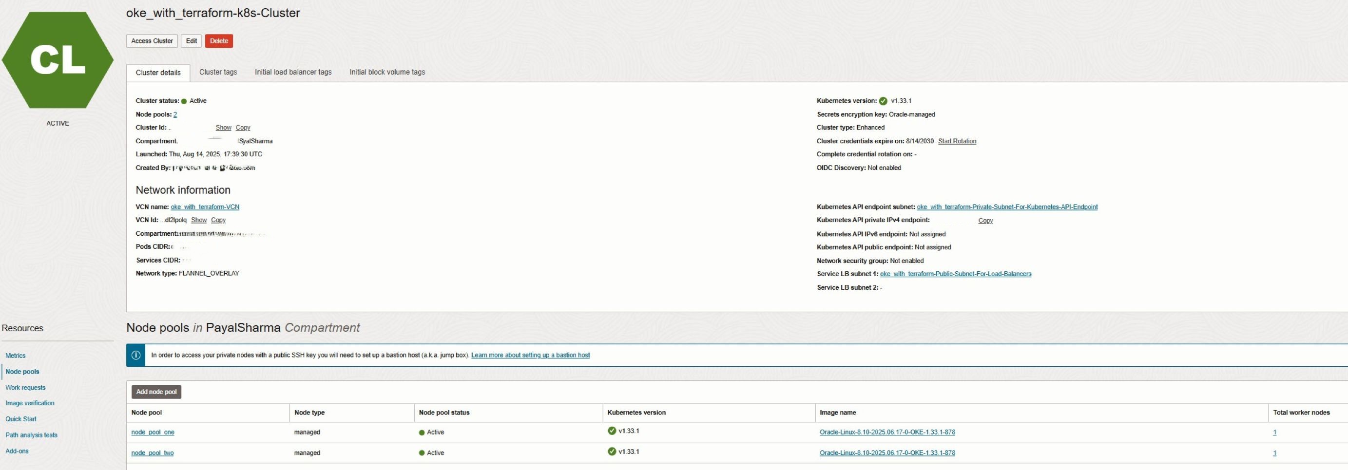

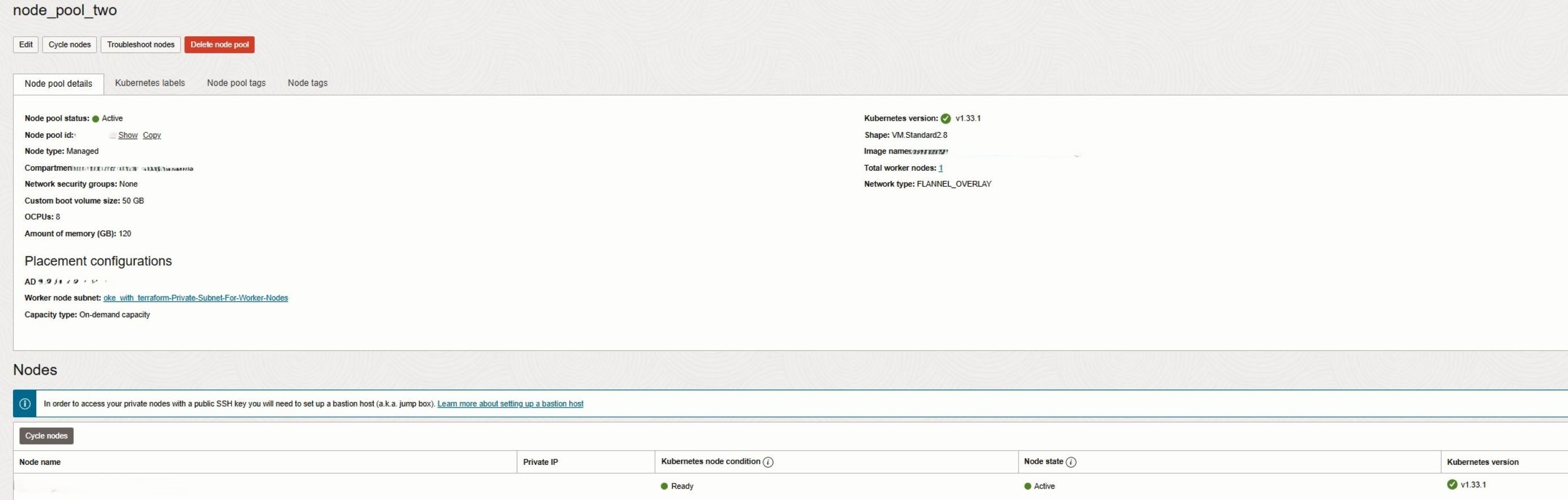

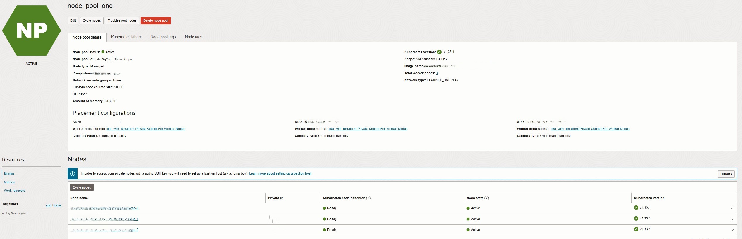

Dopo l'esecuzione di terraform apply, il cluster OKE mostrerà due pool di nodi separati:
