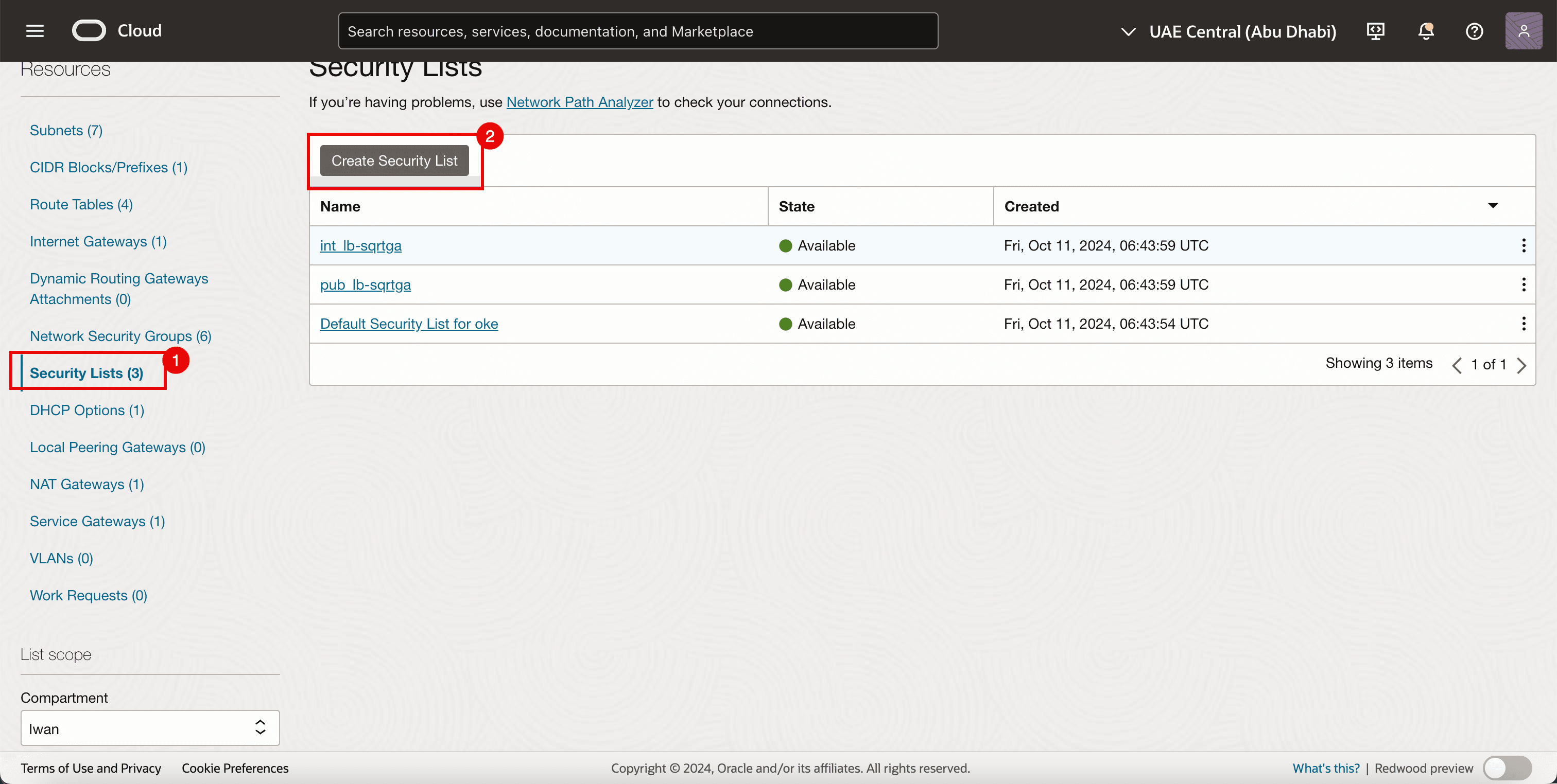

Task 3.1: Creare una lista di sicurezza
Poiché stiamo già utilizzando liste di sicurezza per le altre subnet, abbiamo anche bisogno di una lista di sicurezza dedicata per la subnet SR-IOV appena creata.
Andare a OCI Console.
- Passare a Reti cloud virtuali.
- Fare clic sulla VCN esistente.
- Fare clic su Elenchi sicurezza.
- Fare clic su Crea lista di sicurezza.

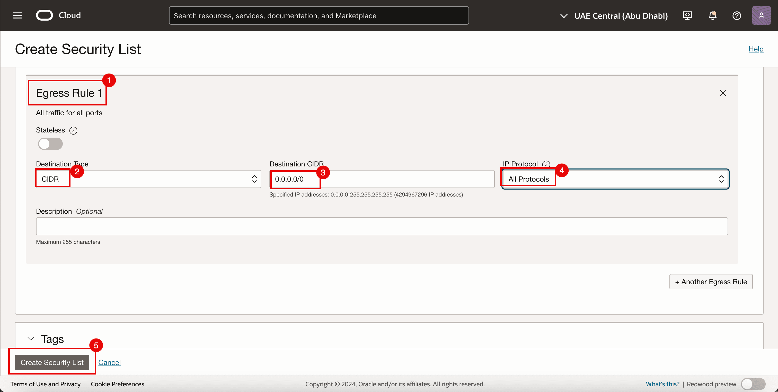

- Per la Regola di uscita 1, immettere le seguenti informazioni.
- Selezionare CIDR come Tipo di origine.
- Immettere
0.0.0.0/0
come CIDR origine. - Selezionare Tutti i protocolli come Protocollo IP.

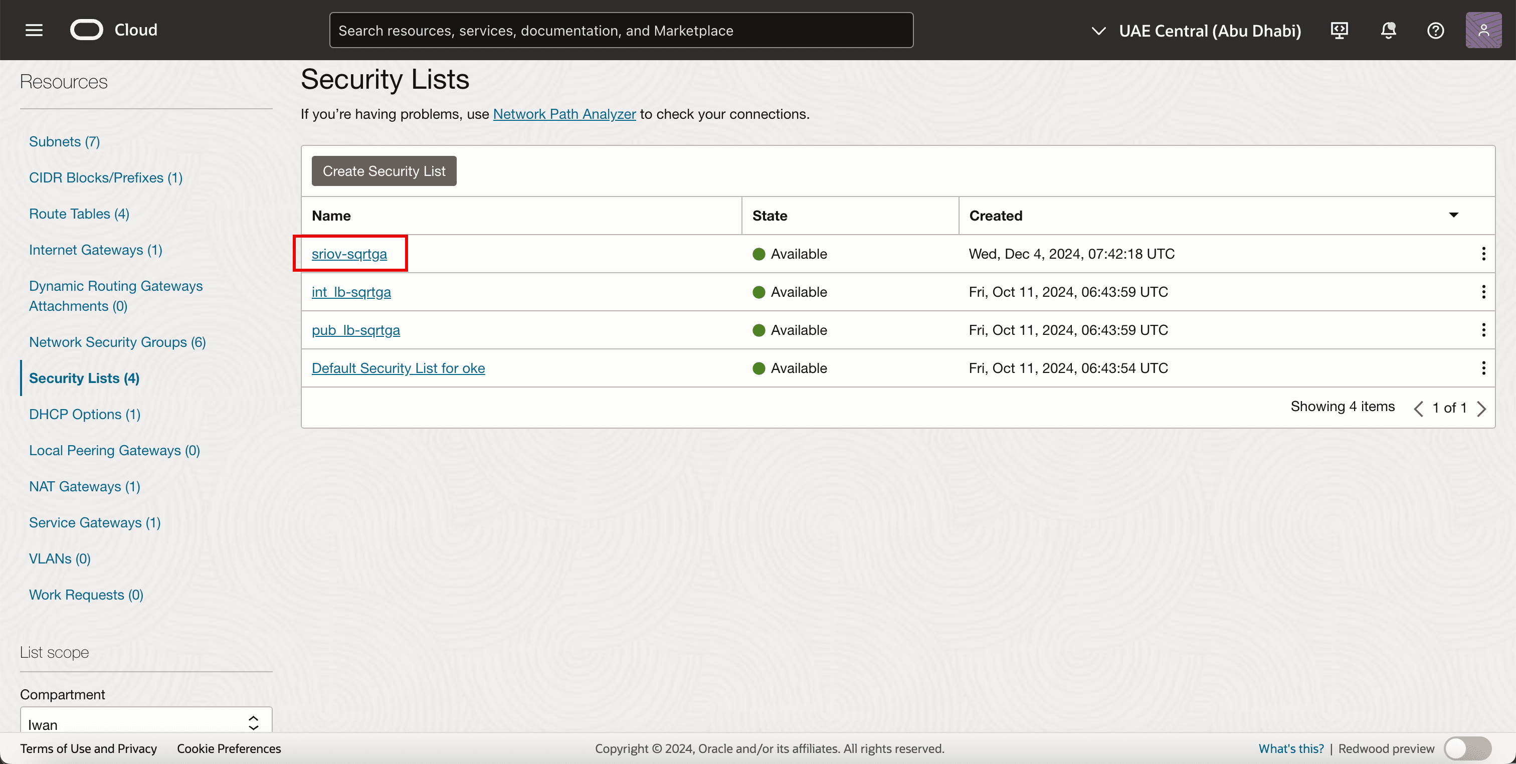

Tenere presente che viene creata la nuova lista di sicurezza.

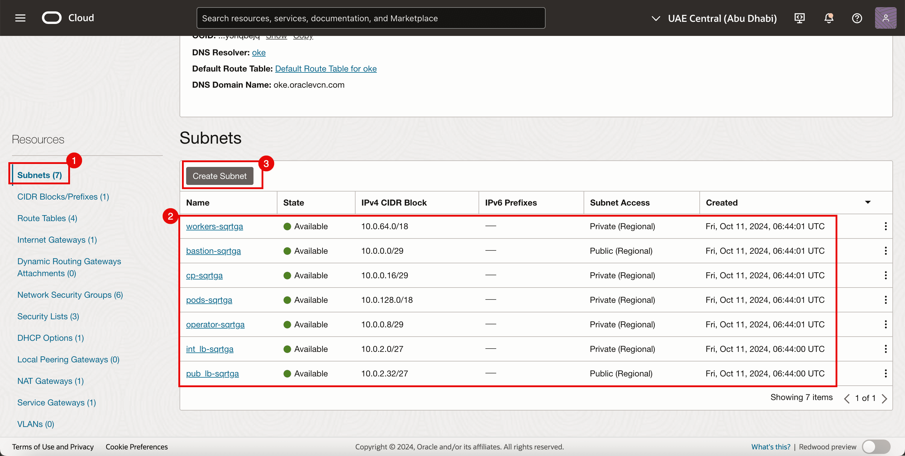

Andare alla pagina Dettagli rete cloud virtuale.
- Fare clic su Sottoreti.
- Prendere nota delle subnet esistenti già create per l'ambiente OKE.
- Fare clic su Crea subnet.

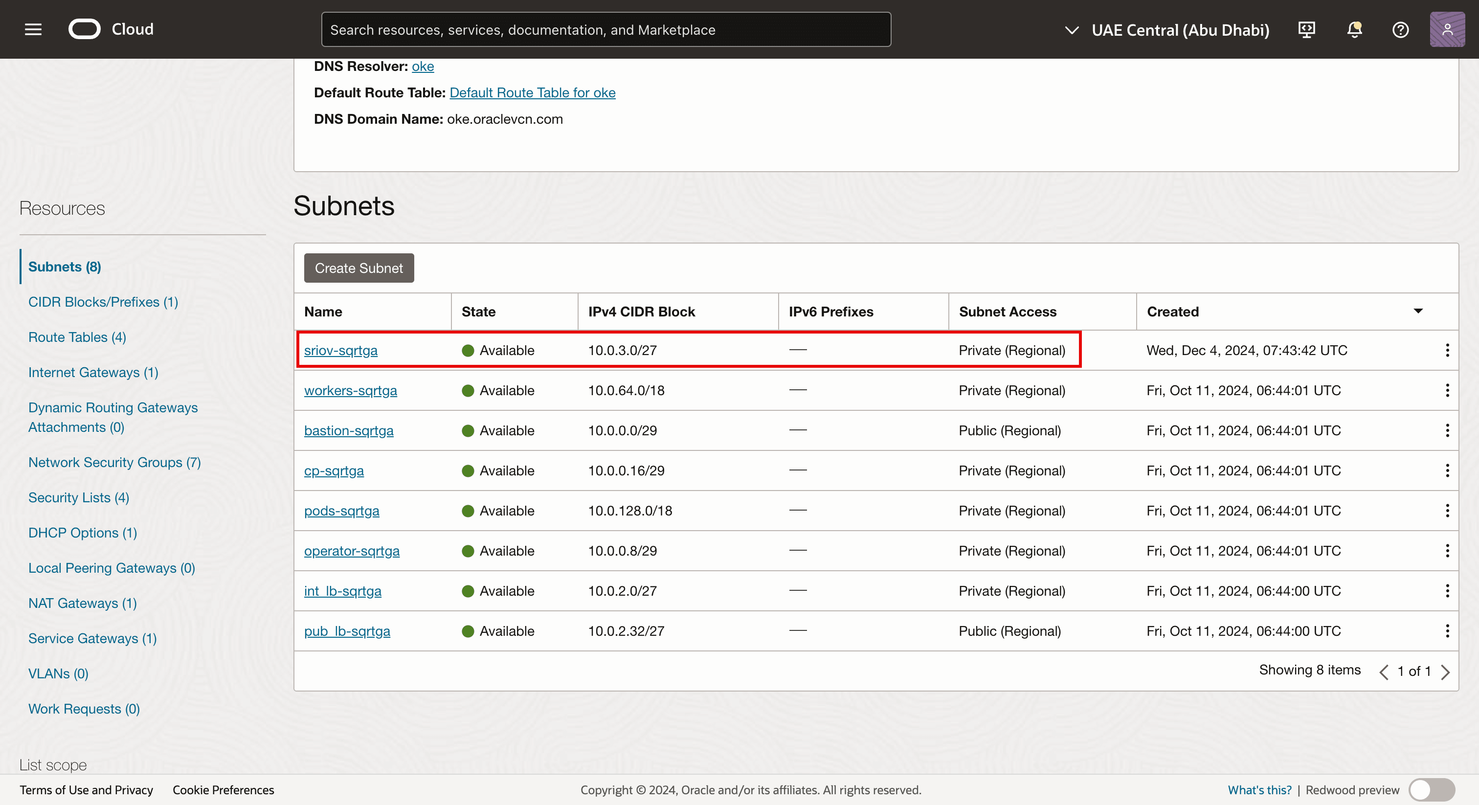

- Immettere un Nome.
- Immettere il blocco IPv4 CIDR.
- scorrere in Basso.

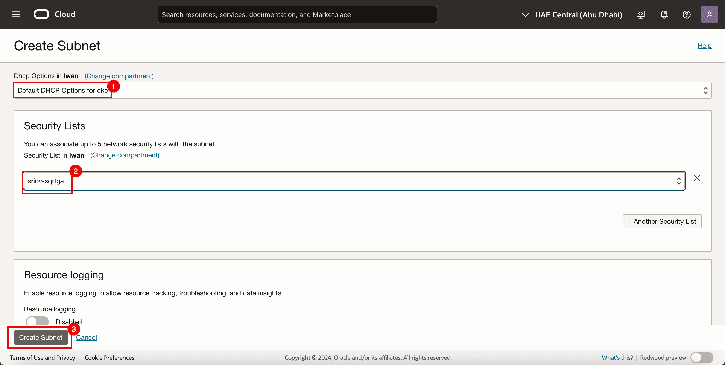

- Selezionare Subnet privata.
- Selezionare Opzioni DHCP predefinite per le opzioni DHCP.
- Selezionare l'elenco di sicurezza creato nel task 3.1.
Tenere presente che viene creata la subnet di rete.

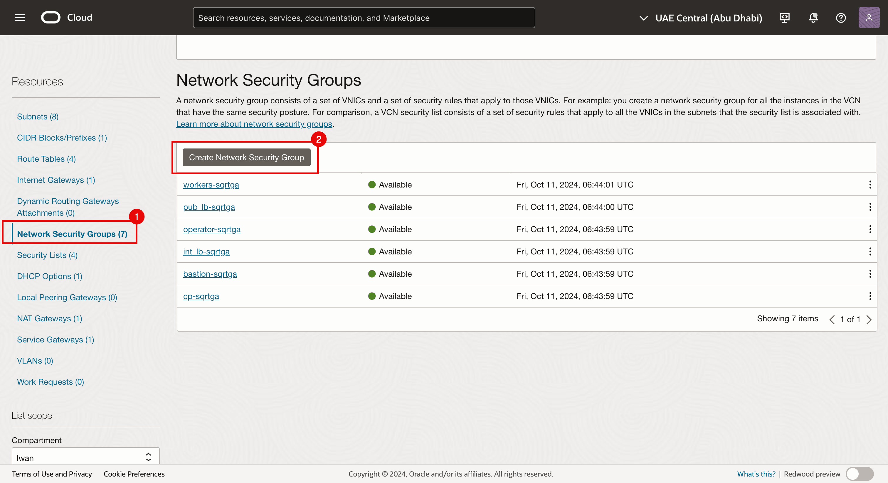

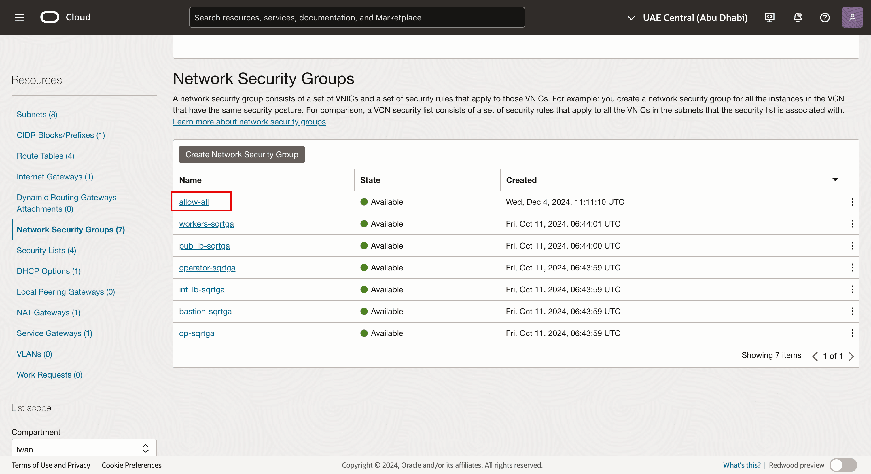

Task 4.1: Creare un gruppo di sicurezza di rete (NSG)
Stiamo già utilizzando NSG per le altre VNIC, ma abbiamo anche bisogno di un gruppo NSG dedicato per la nuova VNIC creata che aggiungeremo a un'istanza virtuale esistente che fa parte del cluster OKE e che farà la sua parte come nodo di lavoro Kubernetes. Questa interfaccia sarà una VNIC in cui è abilitato SR-IOV.
- Andare a Gruppi di sicurezza di rete.
- Fare clic su Crea gruppo di sicurezza di rete.

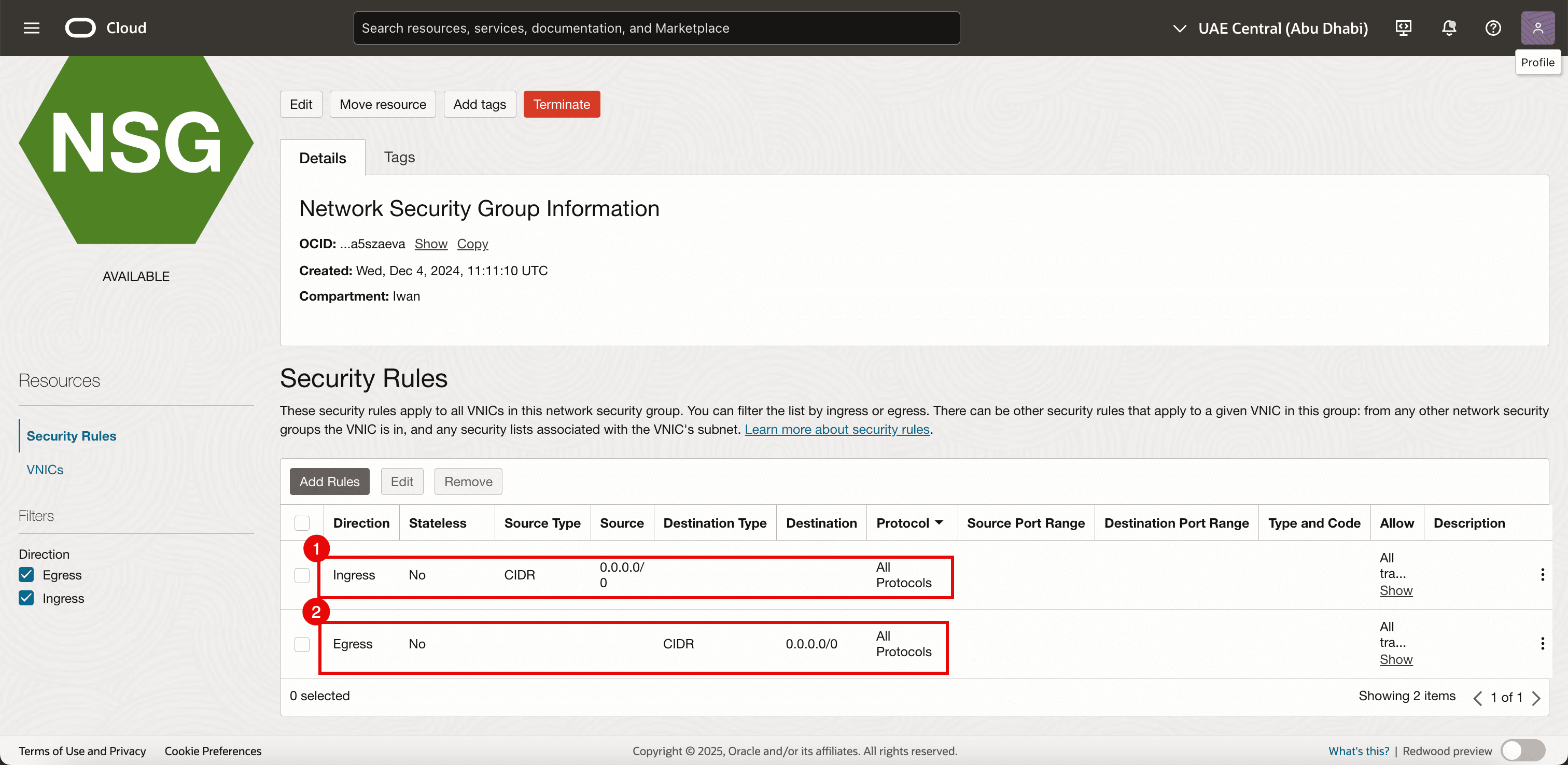

Aggiungere le seguenti regole.
- Ingresso:
- Consenti tipo di origine: selezionare CIDR.
- Origine: immettere
0.0.0.0/0
. - Destinazione: lasciare vuota la destinazione.
- Protocollo: consente tutti i protocolli.
- Uscita:
- Origine: lasciare vuota l'origine.
- Destinazione: immettere
0.0.0.0/0
. - Protocollo: consente tutti i protocolli.
- Ingresso:
Tenere presente che il gruppo NSG viene creato. La applicheremo alla nuova VNIC (secondaria) che creeremo (su ogni nodo di lavoro nel cluster OKE).

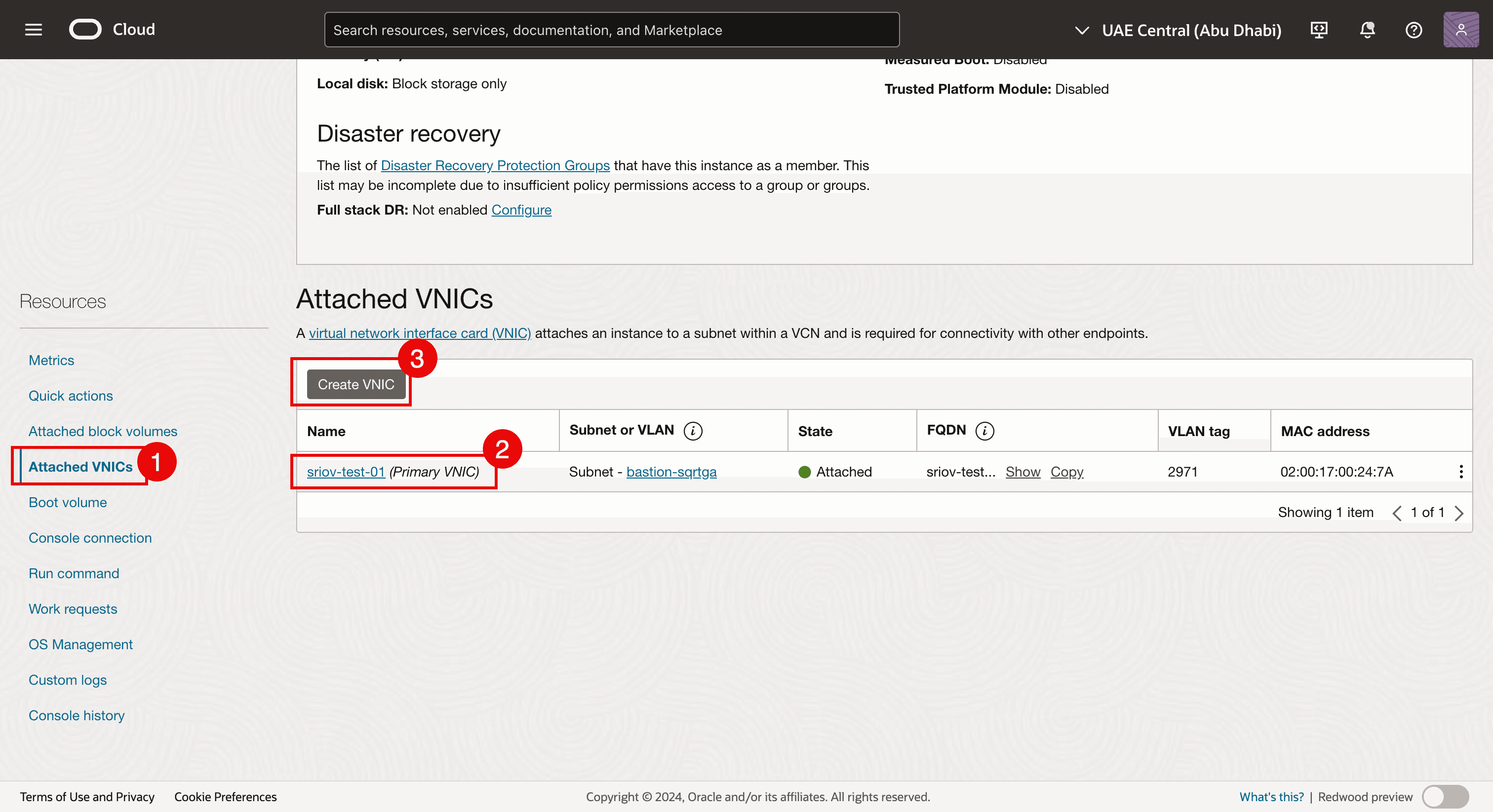

Task 4.2: aggiungere la VNIC
Passare a ogni istanza del nodo di lavoro virtuale e aggiungere una seconda VNIC a ogni nodo di lavoro.
- Andare a ciascuna istanza del nodo di lavoro virtuale e fare clic su VNIC collegate.
- Tenere presente che esiste già una VNIC.

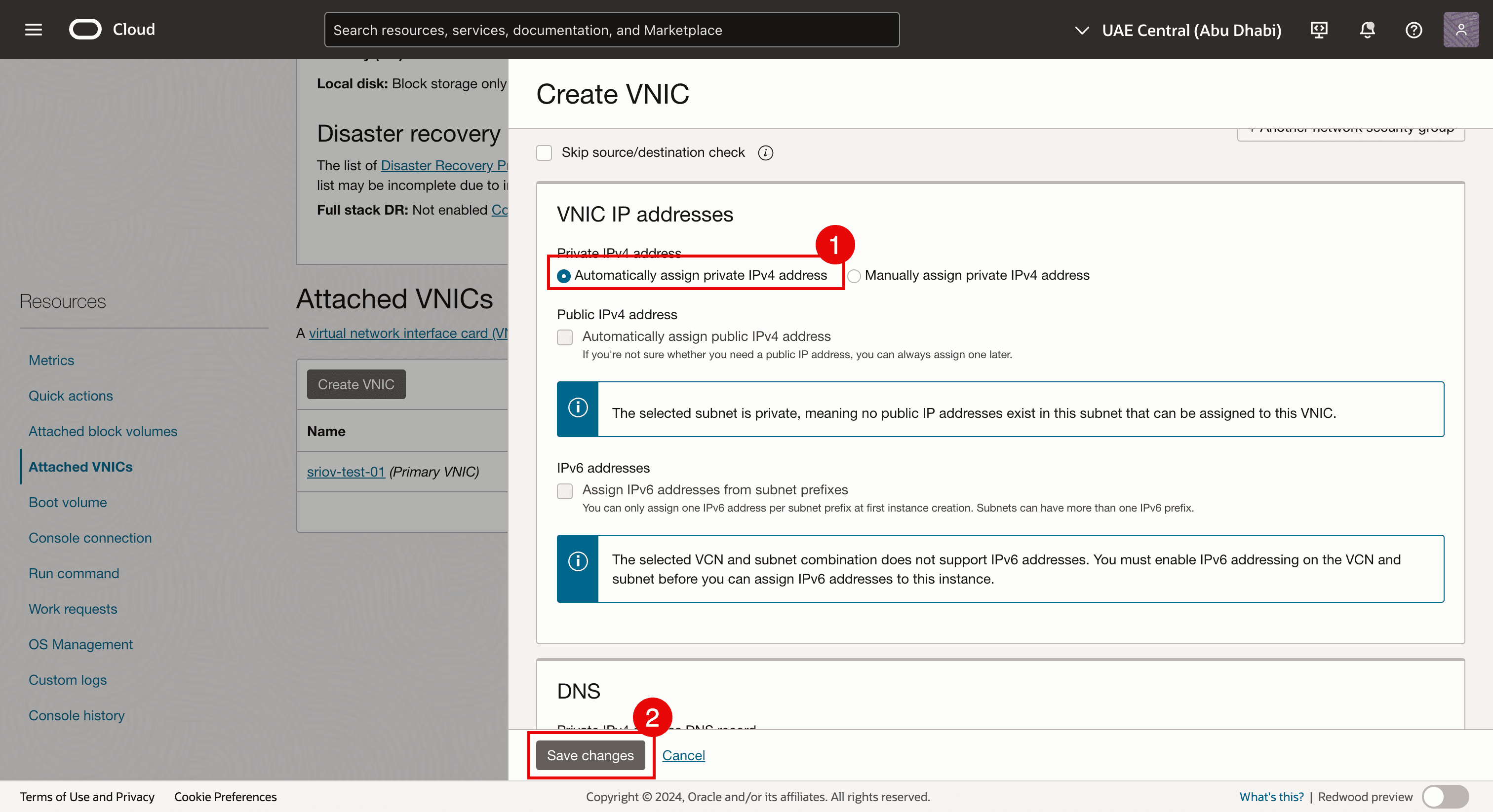

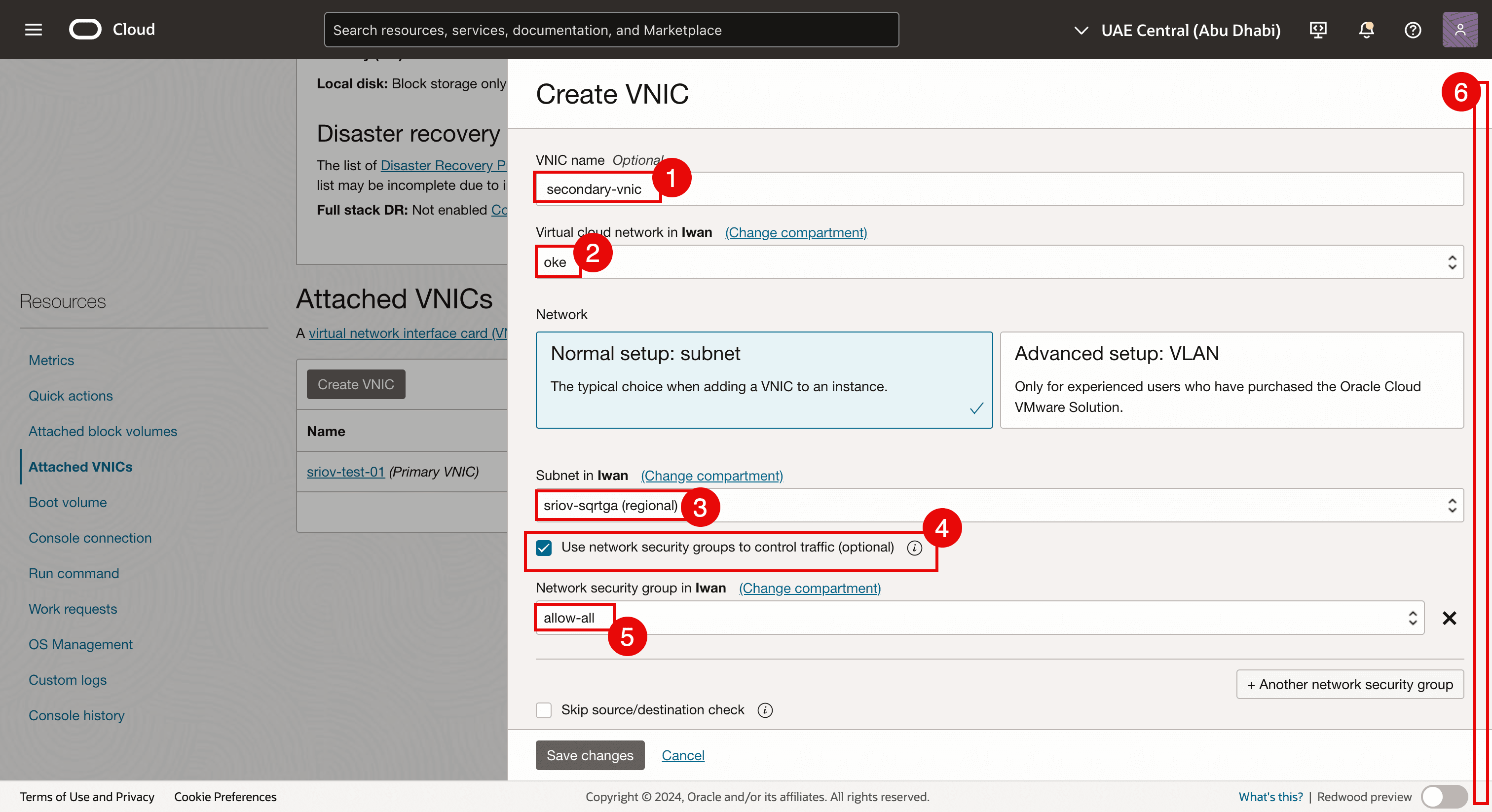

- Fare clic su Crea VNIC per aggiungere una seconda VNIC.
- Selezionare la VCN.
- Selezionare la subnet creata nel task 3.2.
- Selezionare Utilizza gruppi per la sicurezza della rete per controllare il traffico.
- Selezionare il NSG creato nel task 4.1.
- Selezionare Assegna automaticamente indirizzo IPv4 privato.
- Fare clic su Salva modifiche
Tenere presente che la seconda VNIC viene creata e collegata all'istanza del nodo di lavoro virtuale e anche collegata alla nostra subnet.

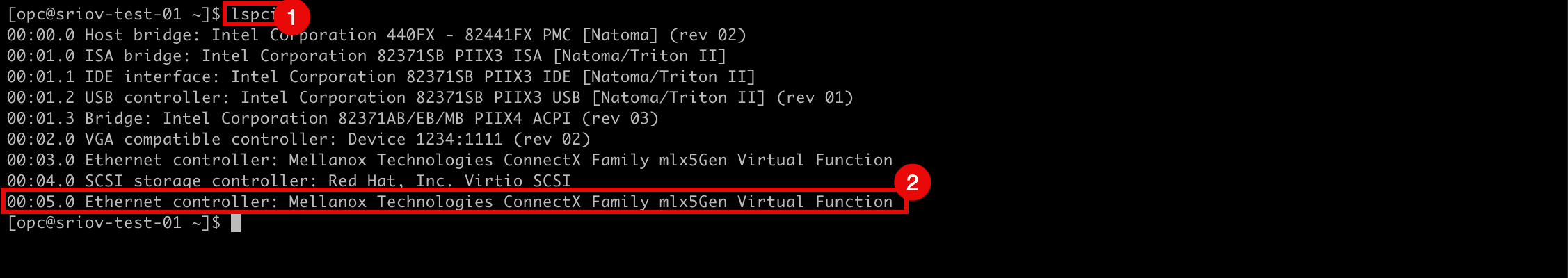

Eseguire il login con SSH all'istanza o al nodo di lavoro.
- Eseguire il comando
lspci
per verificare quale driver di rete viene attualmente utilizzato in tutte le VNIC. - Si noti che viene utilizzato il driver di rete Mellanox Technologies ConnectX Family mlx5Gen Virtual Function.
Il driver di rete Mellanox Technologies ConnectX Family mlx5Gen Virtual Function è il driver VF (Virtual Function) utilizzato da SR-IOV. Pertanto, la VNIC è abilitata per SR-IOV con VF.
