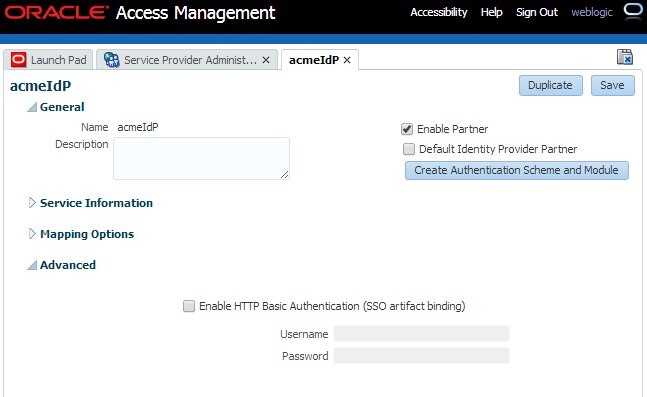

- Dopo aver creato il partner, viene visualizzata la schermata Modifica partner con:
- È possibile modificare le impostazioni impostate nella schermata precedente.
- Viene visualizzata una sezione Impostazioni avanzate.
- Autenticazione Basic HTTP: se si utilizza l'associazione artifact, OAM/SP deve connettersi direttamente a IdP su SOAP per recuperare l'asserzione SAML. A volte IdP abilita l'autenticazione Basic HTTP sul canale SOAP e OAM/SP deve fornire nome utente/password a IdP (queste credenziali verranno concordate tra gli amministratori di IdP e SP).

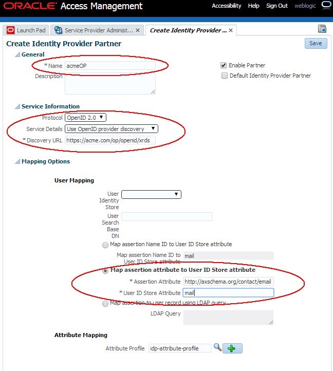

Per creare un nuovo partner IdP/OP OpenID 2.0, eseguire i passi riportati di seguito (assicurarsi di disporre di tutti i dati del partner IdP/OP, ad esempio la ricerca automatica e gli URL SSO).
- Andare alla console di amministrazione OAM:
http(s)://oam-admin-host:oam-adminport/oamconsole. - Passare a Identity Federation, Service Provider Administration.
- Fare clic sul pulsante Crea partner provider di identità.

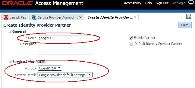

- Nella schermata Crea:
- Immettere un nome per il partner.
- Selezionare OpenID 2.0 come protocollo.
- Selezionare la modalità di interazione con OpenID OP.
- Specificare l'URL di ricerca automatica OpenID in cui viene pubblicato il file XRDS di OP.
- In alternativa, specificare l'URL SSO OpenID in cui reindirizzare l'utente per SSO OpenID.
- Immettere l'URL corrispondente all'opzione Dettagli servizio.
- Sezione Mapping:
- Facoltativamente, impostare l'area di memorizzazione delle identità OAM da utilizzare. Nota: nell'esempio è stato lasciato vuoto il campo per utilizzare l'area di memorizzazione delle identità OAM predefinita.
- Facoltativamente, impostare il DN di base della ricerca utenti. Nota: nell'esempio è stato lasciato vuoto il campo per utilizzare il DN base di ricerca utente configurato nell'area di memorizzazione delle identità.
- Selezionare la modalità di esecuzione del mapping. Nota: nell'esempio viene mappata la risposta OpenID mediante un attributo denominato http://axschema.org /contact/email all'attributo di posta LDAP. Nota: il mapping tramite NameID non è possibile con il protocollo OpenID.
- Selezionare il profilo attributo utilizzato per mappare i nomi degli attributi nell'asserzione SAML in entrata ai nomi locali.
- Fare clic su Salva.

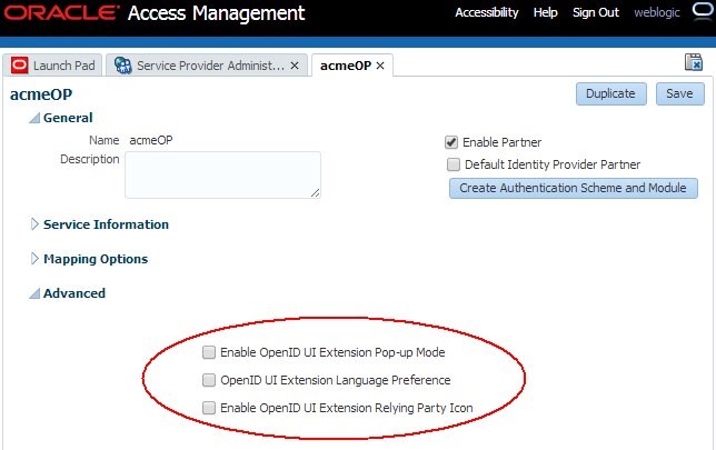

- Le impostazioni impostate nella schermata precedente possono essere modificate
- Viene visualizzata una sezione Impostazioni avanzate:
- Abilita estensione interfaccia utente OpenID: indica a OAM/SP/RP di includere nella richiesta OpenID l'estensione interfaccia utente e impostare la modalità su popup, se supportata da OP.
- OpenID Preferenza linguaggio estensione interfaccia utente: indica a OAM/SP/RP di includere nella richiesta OpenID l'estensione interfaccia utente e di impostare il campo della lingua sul valore di intestazione HTTP Accept-Language inviato dal browser dell'utente, se supportato da OP.
- Abilita l'icona della parte ricevente nell'estensione dell'interfaccia utente OpenID: indica a OAM/SP/RP di includere nella richiesta OpenID l'estensione dell'interfaccia utente e di impostare l'icona fag, se supportata da OP.
Il protocollo OpenID 2.0 si basa principalmente sugli attributi utente condivisi tra OP e RP durante lo scambio SSO OpenID 2.0. OAM/RP può mappare i nomi degli attributi nella risposta SSO in entrata ai nomi locali. A tale scopo, utilizzare il profilo attributo IdP.

Console di amministrazione di OAM
Per creare Google o Yahoo come nuovo partner IdP/OP OpenID 2.0, eseguire le seguenti operazioni:
http(s)://oam-admin-host:oam-adminport/oamconsole. - Passare a Identity Federation , Service Provider Administration.
- Seleziona
- Impostazioni predefinite provider Google se si desidera aggiungere Google.
- Impostazioni predefinite provider Yahoo se si desidera aggiungere Yahoo.
