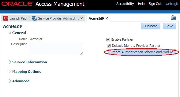

Per creare uno schema di autenticazione OAM per un partner IdP specifico, eseguire i passi riportati di seguito.
Andare alla console di amministrazione OAM:
http(s)://oam-admin-host:oam-adminport/oamconsole. -
Passare a Identity Federation , Service Provider Administration.
Aprire il partner IdP per il quale si desidera creare lo schema.
Fare clic sul pulsante Crea schema e modulo di autenticazione.

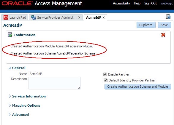

La console di amministrazione di OAM crea:
Un modulo di autenticazione OAM associato a questo partner IdP denominato
<PARTNER_NAME>FederationPlugin. -
Uno schema di autenticazione OAM associato al modulo di autenticazione OAM appena creato denominato
<PARTNER_NAME>FederationScheme.

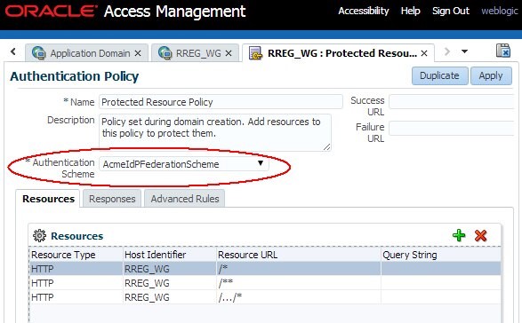

Protezione di una risorsa
Per proteggere una risorsa con un <PARTNER_NAME>FederationScheme che attiva SSO Federation con il partner IdP specifico, eseguire le operazioni riportate di seguito.
Passare a Access Manager , Dominio applicazione.
Fare clic su Cerca e aprire il dominio dell'applicazione contenente le risorse che si desidera proteggere con il nuovo
FederationScheme. -
Fare clic sulla scheda Criteri di autenticazione.
Creare un nuovo criterio di autenticazione o modificarne uno esistente.
Selezionare il nuovo
FederationScheme. -
Fare clic su Applica.
Dopo aver apportato questa modifica, ogni volta che un utente richiede risorse protette da questo criterio di autenticazione e che l'utente deve essere autenticato, viene eseguito un SSO Federation con il partner IdP specifico (AcmeIdP in questo esempio).

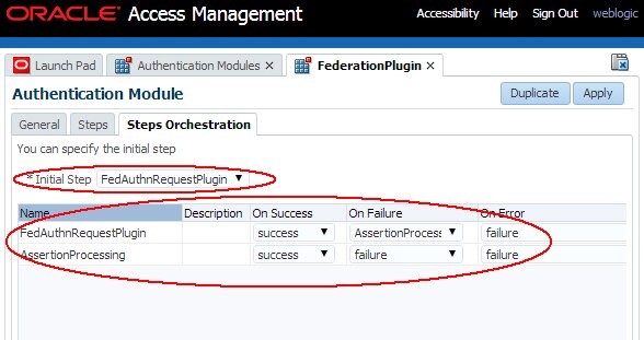

L'orchestrazione può essere visualizzata da:
Passare a Access Manager, Moduli di autenticazione.
Aprire
FederationScheme. -
Fare clic sulla scheda dei passi per visualizzare i plugin.
Fare clic sulla scheda Orchestrazione passi per visualizzare l'orchestrazione tra i vari plugin e il plugin utilizzato per avviare l'operazione.

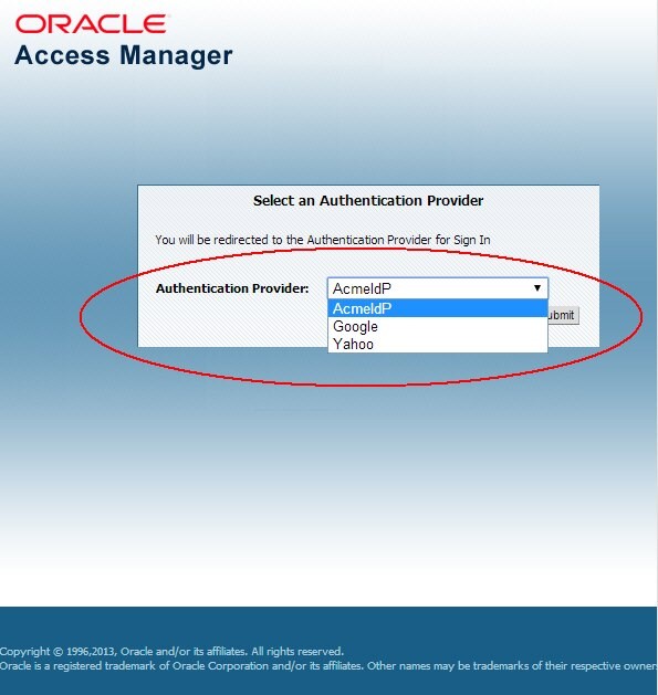

Test
Nell'ambiente di test si dispone di tre elementi IdPs:
AcmeIdP: SAML 2.0 IdP
Google: Google OpenID OP
Yahoo: l'OP Yahoo OpenID
OAM/SP è configurato per:
Usa un servizio di ricerca automatica IdP
Reindirizza l'utente al semplice IdP Discovery Service in bundle
Abilitare il servizio semplice di ricerca automatica IdP in bundle
Se l'utente richiede l'accesso a una risorsa protetta da FederationScheme, il servizio di ricerca automatica semplice in bundle IdP richiede all'utente di selezionare un IdP per eseguire SSO Federation con:

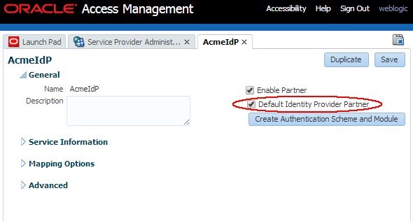

Provider di identità SSO predefinito
Se nessuno dei metodi precedenti viene utilizzato per indicare quale IdP utilizzare per SSO Federation, OAM/SP utilizza il partner IdP contrassegnato come provider di identità SSO predefinito.
Console di amministrazione di OAM
Per indicare che un partner IdP specifico deve essere il provider di identità SSO predefinito tramite la console di amministrazione OAM, effettuare le operazioni riportate di seguito.
Aprire il partner IdP.
Selezionare la casella Partner provider di identità predefinito.
