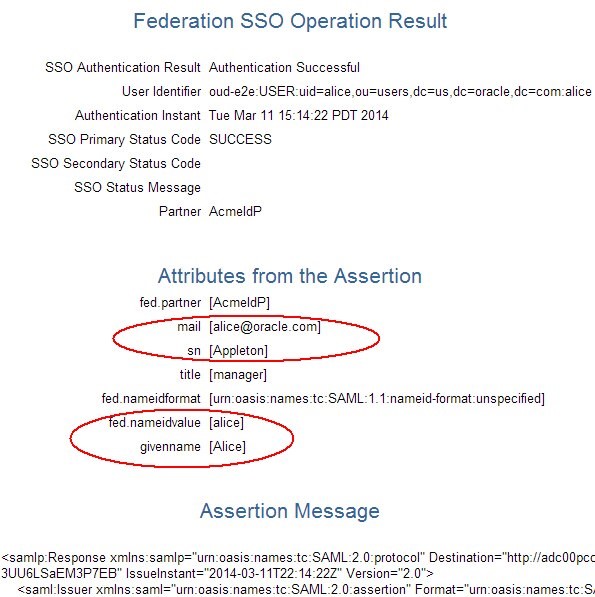

Il risultato dell'elaborazione dell'asserzione SAML 2.0 per OAM/SP mostra gli attributi trasformati e NameID

Caso d'uso n. 4
In questo caso d'uso, l'impostazione è tale che:
La regola di mapping viene eseguita tramite posta dell'attributo SAML all'attributo di posta LDAP
Modulo di provisioning utente configurato per utilizzare
givenname
comeuserID
A tale scopo, effettuare le operazioni riportate di seguito.
Andare alla console di amministrazione OAM:
http(s)://oam-admin-host:oam-adminport/oamconsole
Passare a Access Manager, Plugin
Selezionare FedUserProvisioningPlugin
Impostare il campo
KEY_USER_RECORD_ATTRIBUTE_LIST
su un valore vuoto -
Impostare il campo
KEY_USERID_ATTRIBUTE_NAME
sugivenname
Fare clic su Salva
Dopo SSO Federation, viene creato il record utente per l'alice:
dn: uid=Alice,ou=users,dc=us,dc=oracle,dc=com
mail: alice@oracle.com
objectClass: person
objectClass: inetOrgPerson
objectClass: organizationalPerson
objectClass: top
uid: Alice
cn: Alice
sn: Alice
Il record utente LDAP presenta le caratteristiche indicate di seguito.
UserID
:- Il modulo Provisioning utenti è stato configurato per utilizzare
givenname
comeuserID
Altri attributi:
Il modulo Provisioning utente imposta gli attributi utilizzati nella regola di mapping: l'attributo di posta elettronica nell'asserzione SAML è stato mappato alla posta. L'attributo di posta è stato impostato su
alice@oracle.com
cn
esn
sono attributi obbligatori secondo lo schema LDAP utilizzato in questo test. Se non vengono specificati in modo esplicito, per popolare tali attributi viene utilizzatouserID
Caso d'uso n. 5
Modulo provisioning utente configurato su
Utilizzare NameID come
userID
Impostare gli attributi
givenname
esn
Impostare il campo
su (lista separata da virgole senza spazi):givenname
,sn
Impostare il campo
sufed.nameidvalue
, ovvero il nome dell'attributo per il valore NameID -
Fare clic su Salva
dn: uid=alice,ou=users,dc=us,dc=oracle,dc=com
givenName: Alice
objectClass: person
objectClass: top
uid: alice
cn: alice
sn: alice
sn: Appleton
UserID:
- Il modulo Provisioning utenti è stato configurato per utilizzare il valore NameID (
fed.nameidvalue
) comeuserID
Altri attributi:
Il modulo Provisioning utente imposta gli attributi utilizzati nella regola di mapping: l'attributo di posta elettronica nell'asserzione SAML è stato mappato alla posta. L'attributo di posta è stato impostato su alice@oracle.com.
Il modulo Provisioning utenti ha recuperato gli attributi
givenname
esn
dall'elenco degli attributi elaborati e li ha impostati nel record utente LDAP. -
cn
è un attributo obbligatorio in base allo schema LDAP utilizzato in questo test. Se non viene specificato in modo esplicito, per popolare tale attributo viene utilizzatouserID
