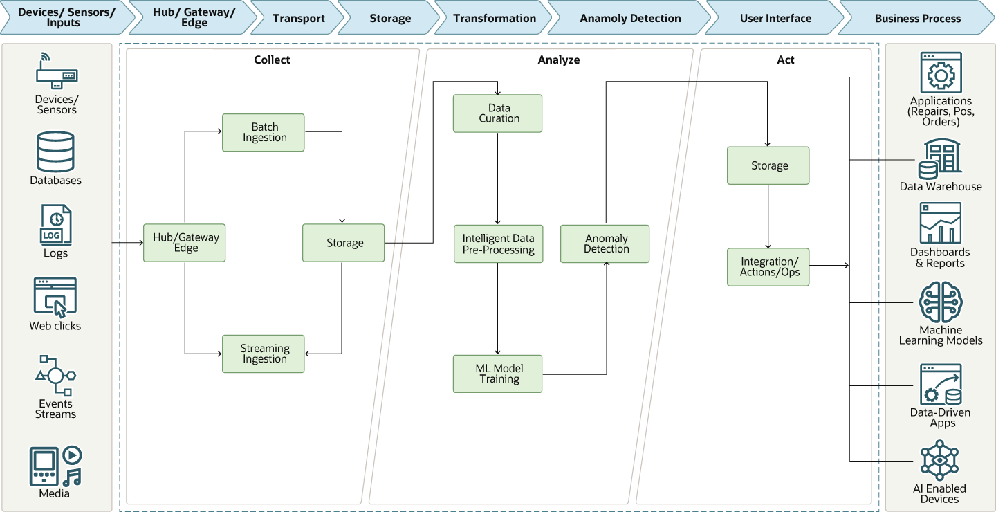

Architettura
Questa architettura di riferimento ha tre fasi principali: Raccolta, Analisi e Atto. All'interno di queste fasi sono otto fasi tecnologiche.
Il diagramma riportato di seguito illustra questa architettura di riferimento.
L'architettura prevede i componenti elencati di seguito.
Raccolta
La fase di raccolta presenta le seguenti fasi:
  • Dispositivi, sensori e input che generano i dati.
  • Hub, gateway o edge che raccoglie i dati.
  • Trasporto dati per l'elaborazione in base a batch, streaming, intervallo, tempo reale o altri metodi.
  • Storage di dati per analisi, gestione e uso futuro.
Analizza
  • Curation
    Coinvolge la gestione dei dati che li rende più utili per gli utenti coinvolti nella ricerca e nell'analisi dei dati. Ciò include la raccolta di dati da diverse origini e l'integrazione nei repository. La cura dei dati include l'autenticazione, l'archiviazione, la gestione, il recupero e la rappresentazione dei dati
  • Pre-elaborazione
    Coinvolge la risoluzione dei problemi tipici associati alla raccolta dei dati delle serie temporali IoT, ad esempio sincronizzazione del clock non corrispondente, valori mancanti e rapporto segnale/rumore basso
  • Formazione modello
    Gli algoritmi vengono formati su dati di esempio completi e privi di anomalie. Ciò crea un modello in base al quale vengono confrontati i dati attivi.
  • Rilevamento anomalie
    Algoritmi di apprendimento automatico per identificare pattern e anomalie nei dati.
    Il servizio di rilevamento delle anomalie è un set di algoritmi in grado di gestire grandi quantità di dati e cercare modelli e anomalie. Si tratta di una combinazione di tre tecniche:
    • Pre-elaborazione dei dati intelligenti (IDP):
      Si tratta di algoritmi brevettati progettati per risolvere problemi tipici associati alla raccolta dei dati dei sensori della serie temporale IoT. Vengono applicate automaticamente dal servizio in base alle esigenze. Esempi di tecniche IDP includono:
      • Processo di campionamento analitico (ARP)
        ARP aiuta a gestire diversi tassi di campionamento (problemi di mancata corrispondenza a blocchi). Utilizza metodi di up-sampling/down-sampling basati sull'interpolazione per generare intervalli di campionamento uniformi per tutte le serie temporali della telemetria.
      • Imputazione valore mancante (MVI)
        MVI aiuta ad imputare in modo intelligente i valori mancanti. Utilizza una combinazione di interpolazione e stime MSET per popolare in modo intelligente i punti ciechi (valori mancanti).
      • UnQuantization (UnQ)
        UnQ aiuta a convertire un segnale a bassa risoluzione in una risoluzione più alta
    • Tecnica di stima dello stato multivariato (MSET)
      Questo algoritmo viene utilizzato per apprendere la relazione tra più segnali in un set di dati serie temporale per elaborare stime intelligenti.
    • Test del rapporto di probabilità sequenziale (SPRT)
      Questo test utilizza i dati forniti da MSET per individuare tempestivamente le anomalie.
Ag.
  • Interfaccia utente
    Per presentare i risultati in applet, dashboard, grafici e grafici di facile comprensione per le persone con ruoli quali Operations, Management o Data Scientists.
  • Processo aziendale
    Processi per incorporare i risultati in applicazioni di transazioni aziendali standard per attivare un'azione come la creazione di una richiesta di servizio, un ordine di acquisto, un ordine di vendita o un aggiornamento del firmware remoto. Le integrazioni con altri sistemi e strumenti possono ridurre al minimo gli errori, migliorare la produttività e velocizzare l'esecuzione.

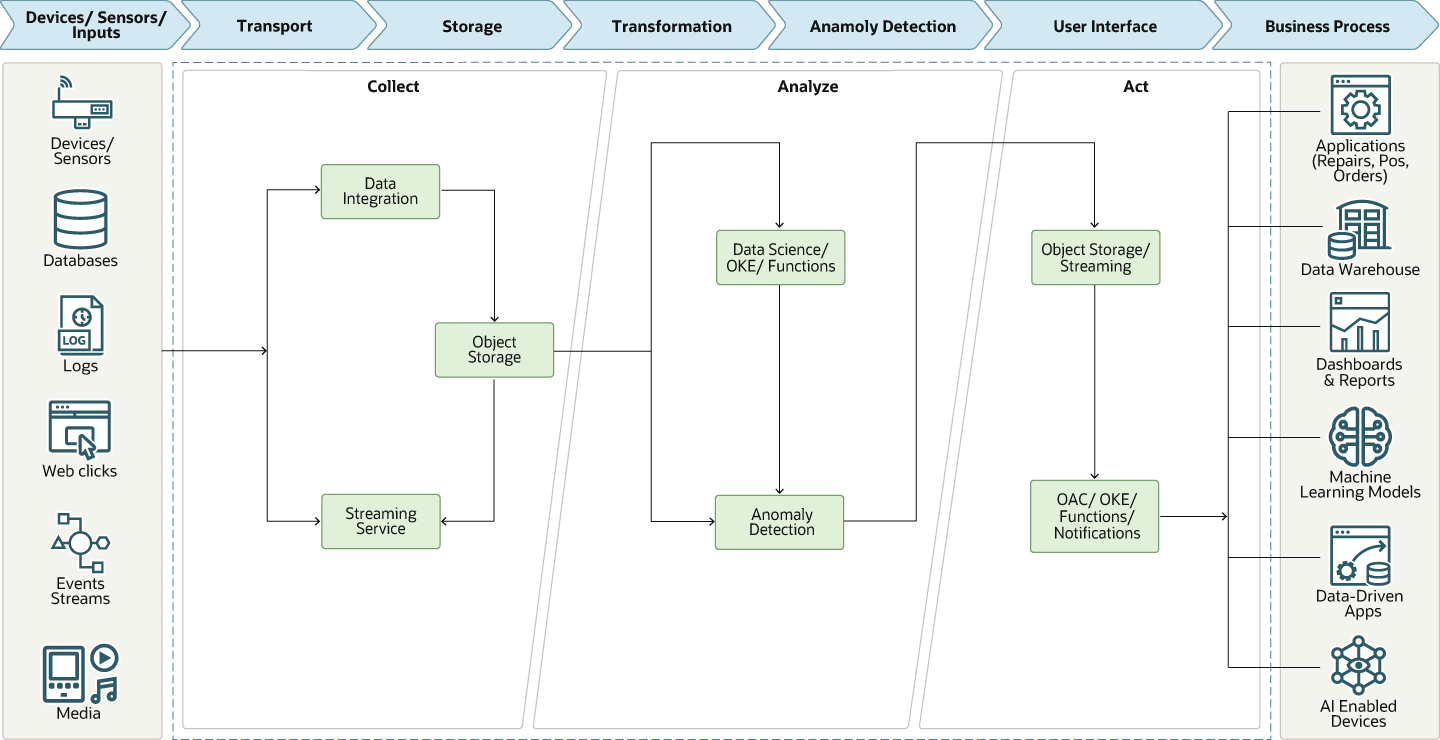

Suggerimenti
I requisiti potrebbero essere diversi dall'architettura descritta in questa sezione. Utilizzare i seguenti suggerimenti come punto di partenza.
Il diagramma riportato di seguito mostra alcuni servizi Oracle che è possibile utilizzare in questa architettura.
  • Gateway
    Può trattarsi di un hub personalizzato progettato per la raccolta di dati specifici dei sensori. Potrebbe trattarsi anche di un database come Oracle Autonomous Data Warehouse, Oracle NoSQL o altri database.
  • Trasporto
    Integrazione dei dati: utilizzo di Integrazione dei dati di Oracle Cloud Infrastructure per eseguire la migrazione di tutti i dati della cronologia offline nello storage degli oggetti. Una volta trasferiti i dati nello storage degli oggetti, è possibile accedervi da tutti i servizi OCI.
    Streaming: utilizza lo streaming Oracle Cloud Infrastructure per l'inclusione in tempo reale di eventi e dati che possono essere utilizzati o memorizzati nello storage degli oggetti.
  • Memorizzazione degli oggetti
    Oracle Cloud Infrastructure Object Storage è lo storage predefinito di questa architettura. Tutti i dati devono essere memorizzati nello storage degli oggetti da tutti i servizi. Tutti i dati strutturati, semistrutturati e non strutturati possono essere memorizzati nello storage degli oggetti.
  • Integrazione dell'interfaccia utente e dei processi aziendali
    • Oracle Analytics Cloud
      Analytics Cloud può essere utilizzato per creare dashboard, applet, visualizzazioni, report e altre funzioni di analitica.
    • Oracle Cloud Infrastructure Data Science
      Può essere utilizzato per leggere dati da origini diverse per creare visualizzazioni utilizzando le librerie Python in una sessione di notebook.
    • Integrazione dei dati di Oracle Cloud Infrastructure
      Ciò può essere utilizzato per integrare la soluzione di rilevamento anomalie nelle applicazioni aziendali per l'elaborazione automatica del flusso di lavoro, fornendo notifiche al personale e per molti altri casi d'uso.
