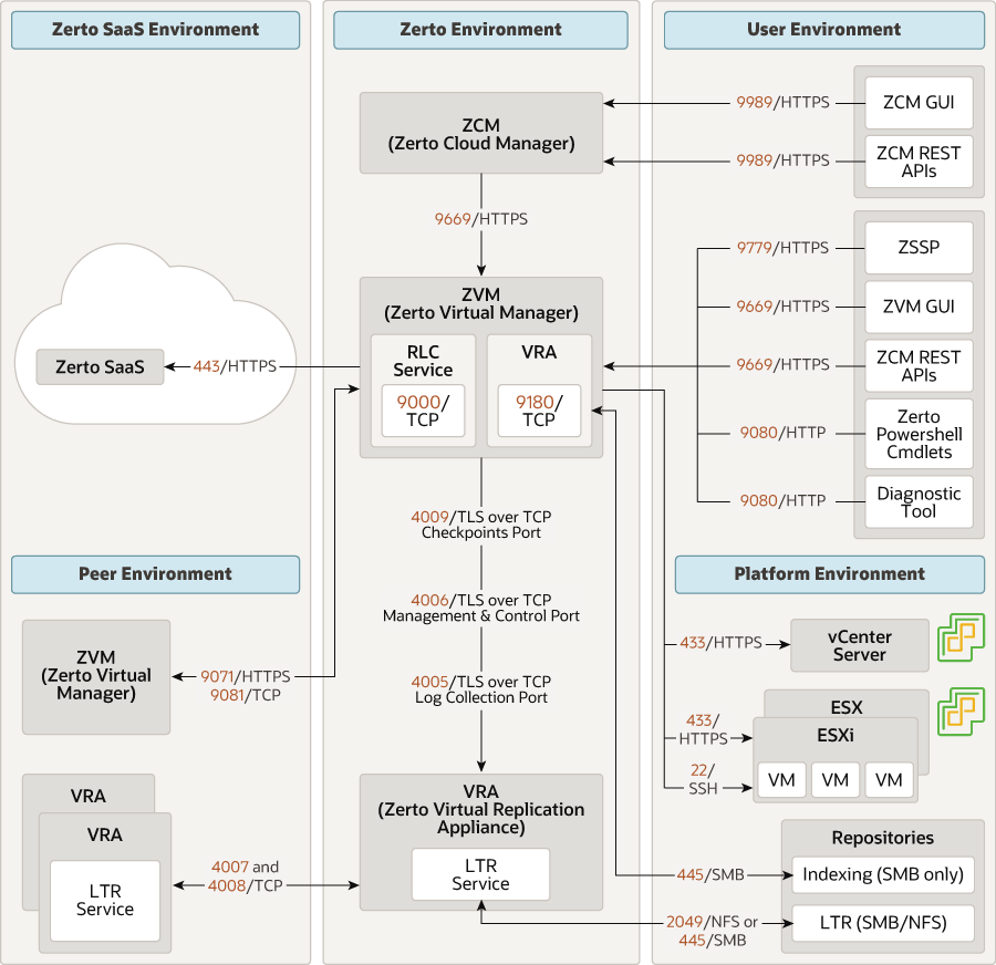

Le porte firewall TCP 22, 443, 4005–4009, 9071, 9081, 9080 e 9669 tra i due siti devono essere aperte nel firewall o nella lista di sicurezza Oracle Cloud Infrastructure su tutti i siti. Il diagramma seguente descrive in dettaglio questo requisito.
