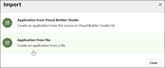

  1. Eseguire l'accesso a Oracle Visual Builder.
  2. Fare clic su Importa.
  3. Nella finestra di dialogo Importa, selezionare Applicazione dal file.
  4. Nella finestra di dialogo Importa applicazione da file caricare il file zip (oce-vb-marketing-sites-sample.zip) scaricato in precedenza.
    I campi Nome applicazione e ID applicazione vengono inseriti automaticamente.
  5. Modificare il campo Nome applicazione per immettere un nome per l'applicazione del sito Web, ad esempio Cafe-Supremo.
  6. Fare clic su Importa.
